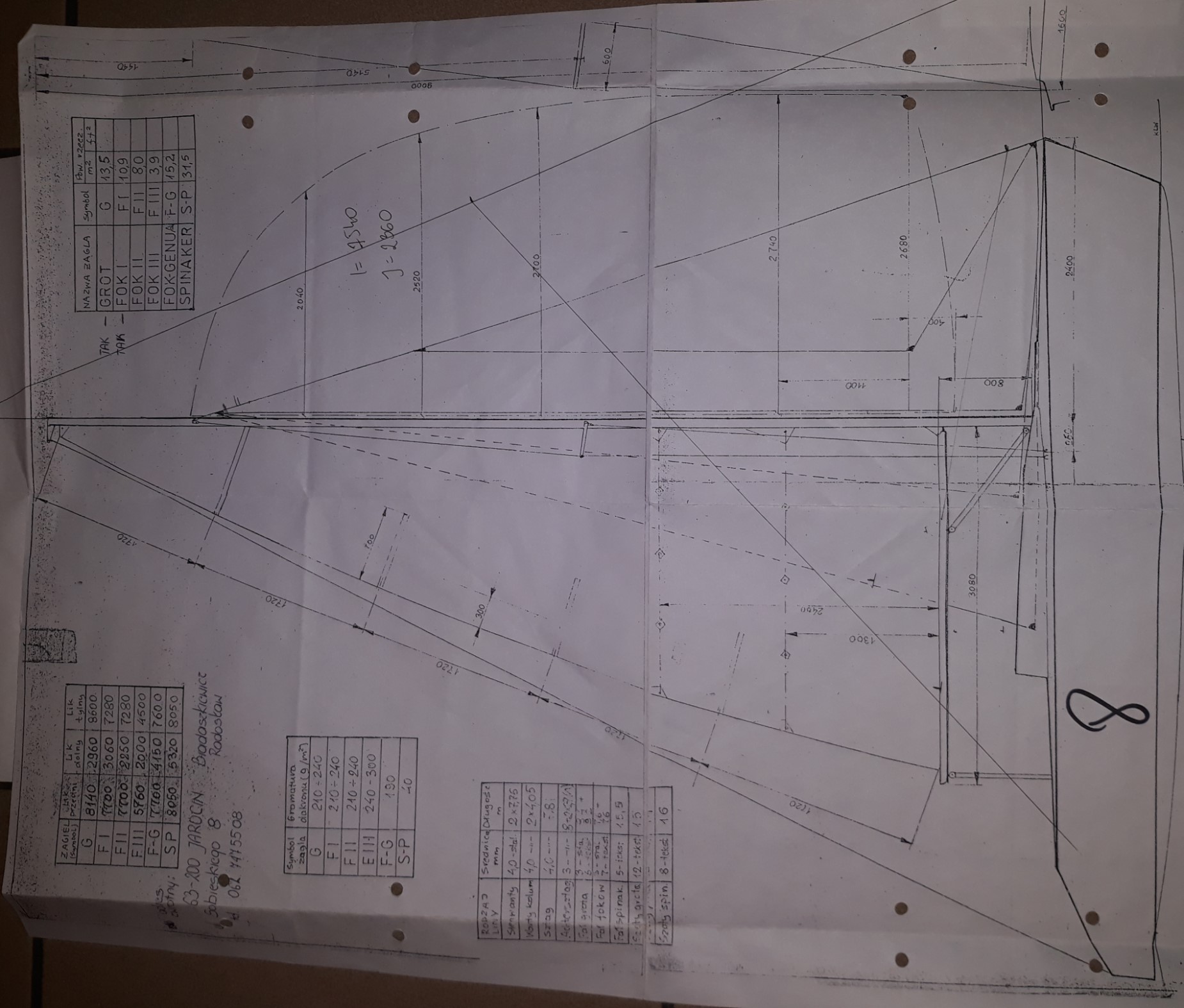

Mir napisał(a):
Tu jest jakby wzorzec Morsa:
mors.jpg [ 82.96 KiB | Przeglądane 30 razy ]
A, tutaj rysunek:
Na zdjęciu maszt wydaje się być za niski. Po prostu długość profilu = 9 m i tyle wynosi wysokość masztu. Likszpara poniżej bomu jest niepotrzebna, więc o ten odcinek maszt można by podnieść (ok. 80 cm) na przedłużce. Z drugiej strony miecz wygląda na obrotowy, czyli mało balastu... Gdyby go wymienić na szybrowy...
Na zdjęciu jest jakaś późniejsza mutacja z podniesionym kadłubem i półpokładami kokpitu.
Było o tym sporo już na tym forum lub na SF.
Rysunek przedstawia wariację konstruktora na temat jak ratować przestarzałą łódkę dostosowując ją do nowszych konstrukcji stąd nazwa rtn(nowy). Zwróćcie uwagę na 4 koje podkokpitowe. W żadnym z e zbudowanych morsów nie da się upchnąć 4 koi na rufie. Ta wersja nigdy nie powstała.

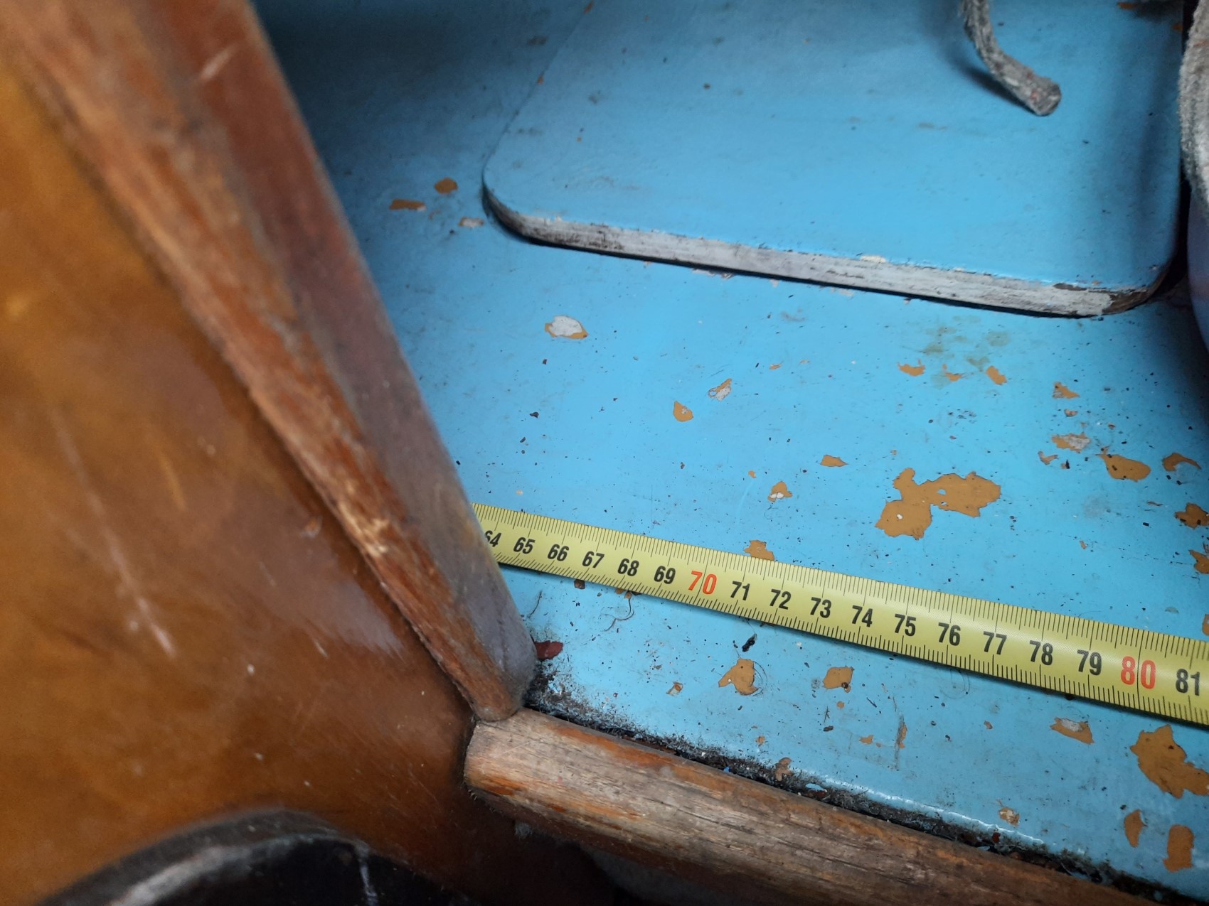

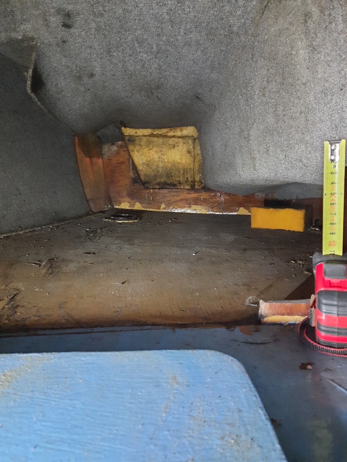

Dla rozwiania zbędnych dywagacji czy wiem jak wygląda w środku moja łódka, zamieszczam 3 foty. 1. Długość całkowita koi (LB) przy szafce kambuzowej (192 cm), długość tego, co jest wpuszczone pod siedzenie w kokpicie (68 cm) by otrzymać taką długość całkowitą, oraz wysokość dna kokpitu nad hundkoją (do 11 cm trzeba dodać 8 cm obudowy, dobra by nie męczyć z rana głów matematyką jest to 19 cm max.).
20201227_092653_1.jpg [ 399.25 KiB | Przeglądane 2161 razy ]
20201227_092701_1.jpg [ 357.22 KiB | Przeglądane 2161 razy ]
20201227_093156_1.jpg [ 386.58 KiB | Przeglądane 2160 razy ]
Przypominam, że łódka jest przejściowa, więc jej przebudowa nie wchodzi w grę, a poza tym nie popsułbym linii tego jachtu własną radosną twórczością.

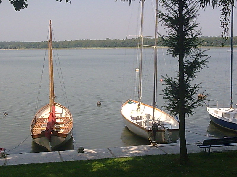

W 2011 roku kupiłem Trenera w Nysie viewtopic.php?f=22&t=7630#p79501 po którego wyjechałem z ekipą znajomych żeglarzy, z załatwioną lawetą i ciężarówką. Wcześniej zamówiłem dźwig, który czekał na nas w przystani do załadunku jachtu. Gdy otworzyli mi drzwi hangaru, to w kolanach się ugiąłem widząc ile jest do zrobienia :rotfl:
Zapytałem kumpli czy go kupować czy odpuścić sobie... no wiesz jak już żeśmy tu przyjechali... to bierz :lol:
Dwa dni później kupiłem DZ w stanie nieco lepszym od Trenera viewtopic.php?f=62&t=6781&hilit=NOR+NYSA#p73133 Remont jachtów kosztował mnie nie mało kasy i kilka miesięcy roboty...

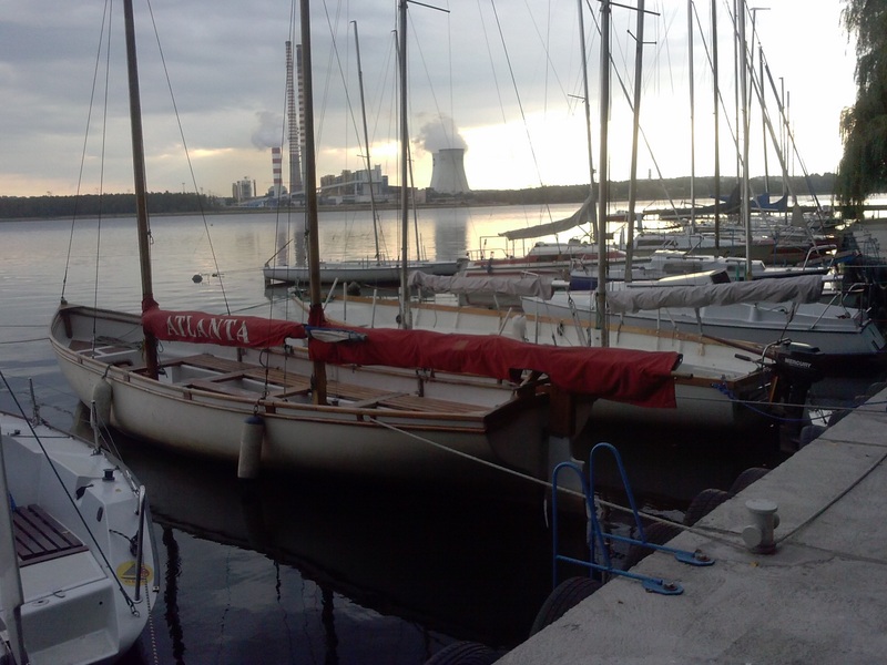

Wojtek, znam tą historię od Ciebie. Piękna jest. A dla smaczku Twoja była DZ-ta w tym roku w Wieleniu u Krzyśka Słoniny.
20200712_114200_1.jpg.png [ 423.92 KiB | Przeglądane 2054 razy ]

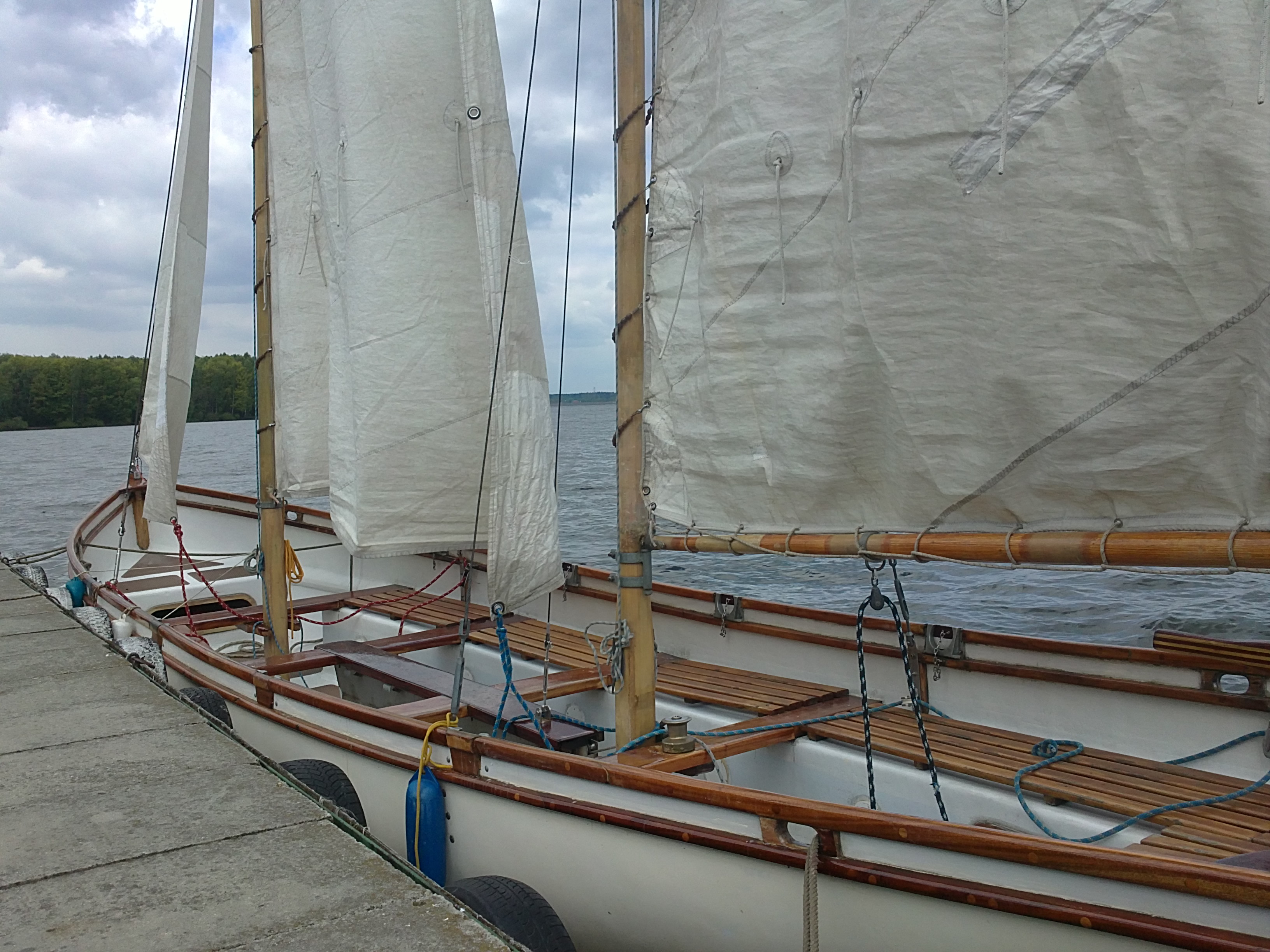

Przerażający ten babysztag. :twisted: W życiu więcej na Roztocze nie wsiądę. Kliwer ma 59 m2, gramaturę żagla jak trzymilimetrowa blacha stalowa i kuźwa ręczny rolfok. :rotfl:
Babysztag, to to coś przed przednim lukiem służącym do wymiany żagli z żagielkoi i jako schowek na odbijacze. Kliwer 1 to to na lewej burcie.
Rozważałem raczej zdublowanie sztagu poprzez dołożenie przed nim dyneemy jako zabezpieczenia. Pamiętajmy, że jest to łódka mieczowa a ja nie jestem taki skory do szaleństw. Ten jachcik ma służyć na wodach osłoniętych w dobrych warunkach i niedaleko od portu schronienia. Rejon pływania to raczej Zalew Szczeciński i Kamieński, Piana, Zatoka Greiswaldzka, jezioro Dąbie. Jeżeli kiedykolwiek zdarzy się jakaś większa fanaberia przy sprzyjających i pewnych warunkach wiatrowych to maksymalnie na linii Sassnitz - Dziwnów lub Świnoujście.
Jeżeli przyjdzie mi kiedyś do łba popłynąć tym na Bornholm to założę wątek "Stanikiem na Bornholm". :-P
