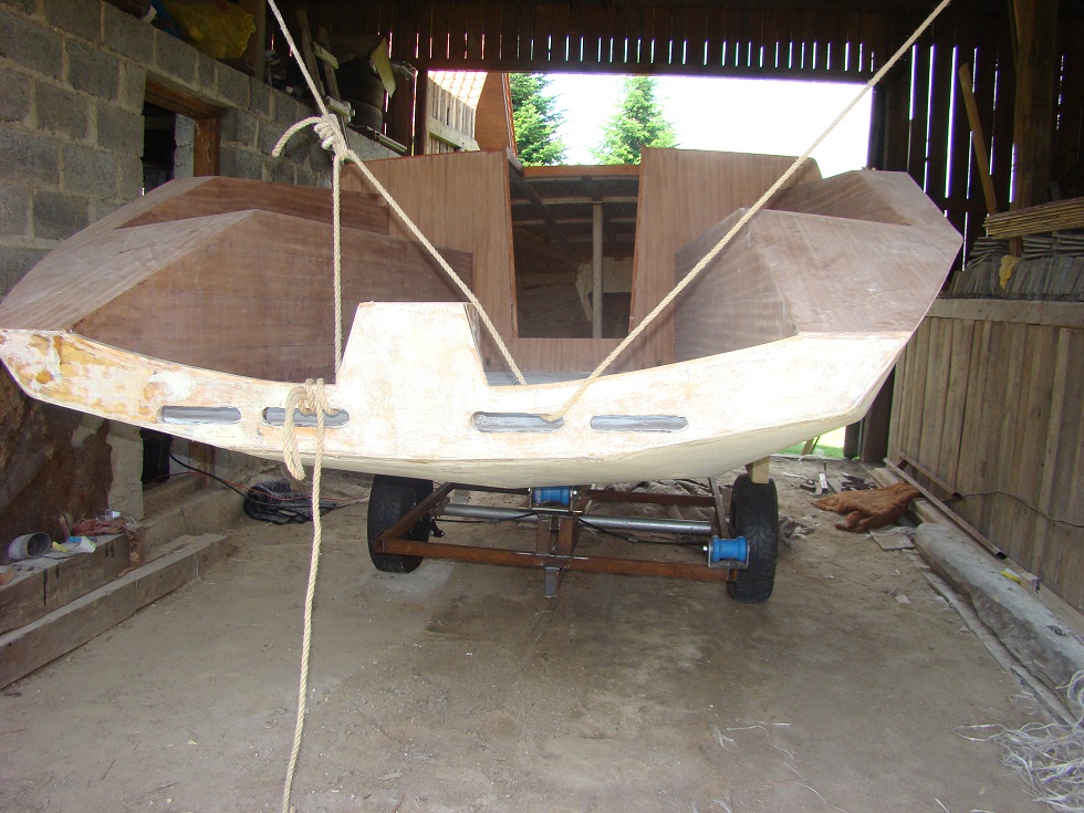

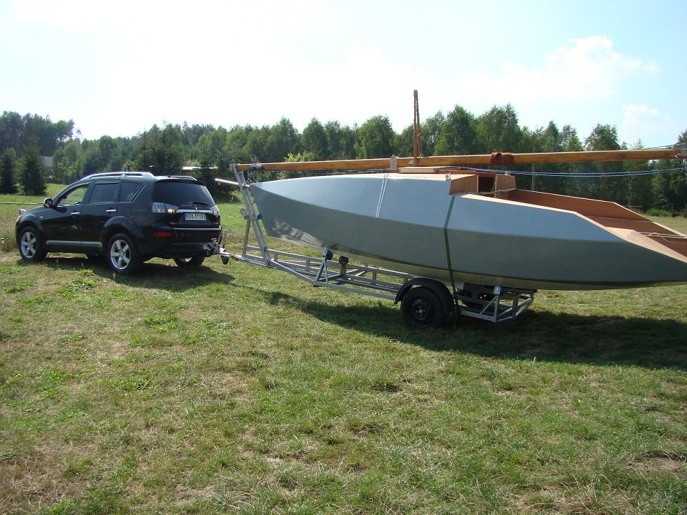

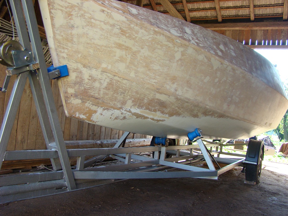

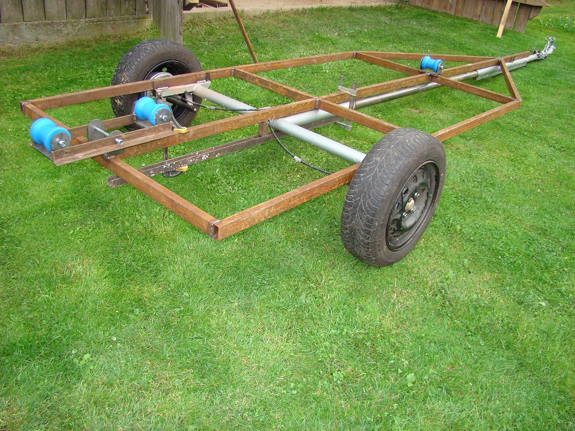

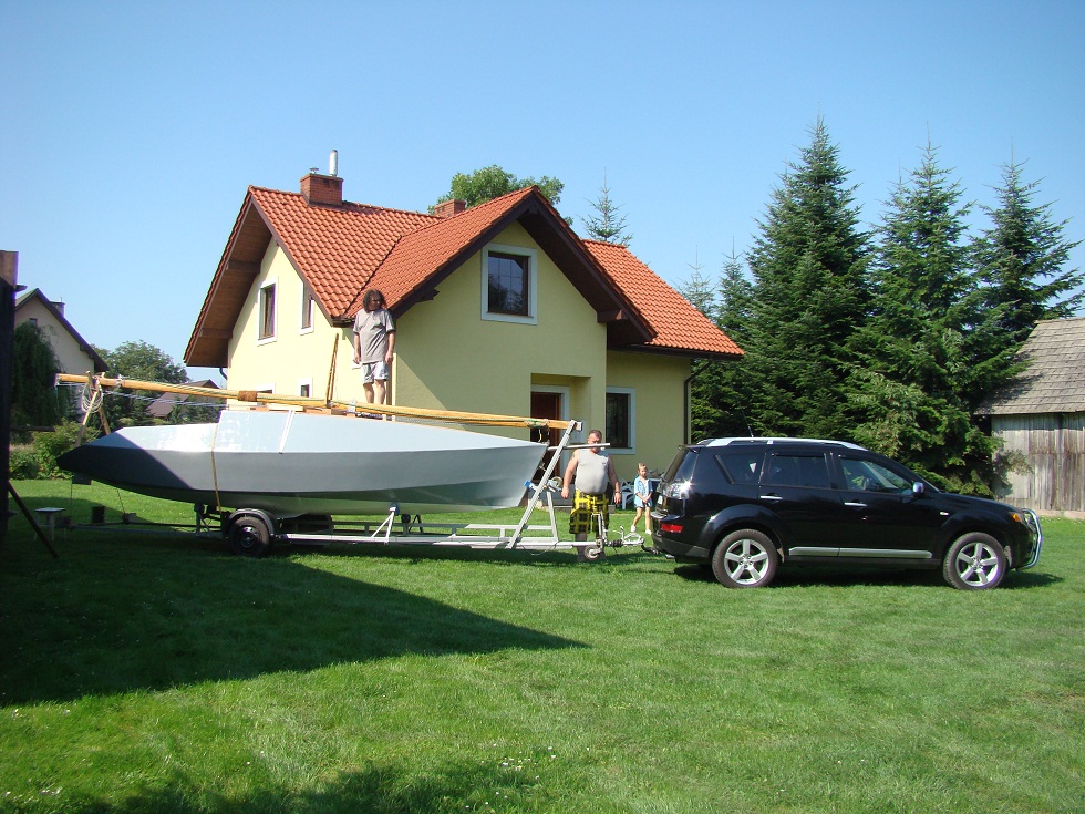

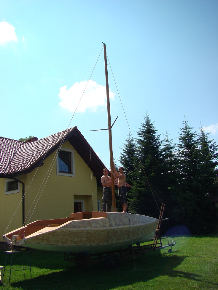

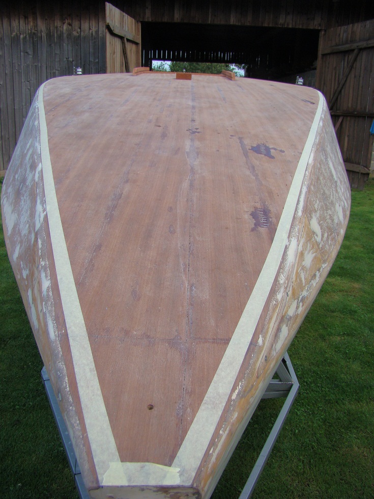

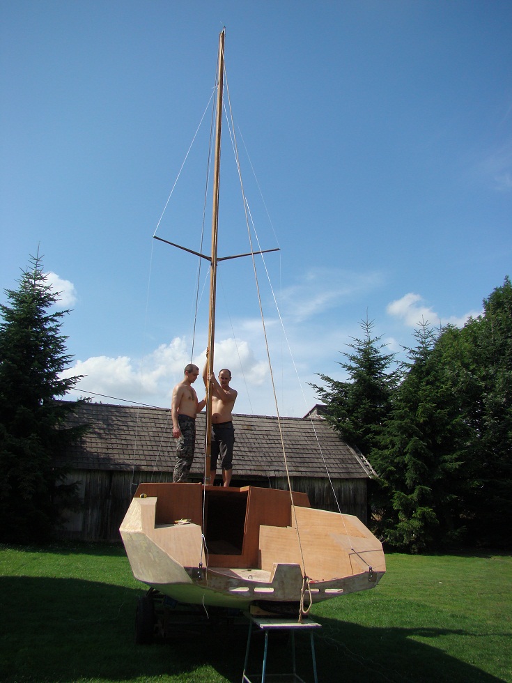

Przyczepa wstępnie złożona w całość . Łódkę udało się bez problemu wciągnąć na przyczepę w celu jej wyważenia . Okazało się , że trzeba podnieść środkowe rolki rolki , bo dno łódki jest za nisko nad kołami .
DSC02091.JPG [ 345.62 KiB | Przeglądane 6221 razy ]
DSC02090.JPG [ 365.11 KiB | Przeglądane 6221 razy ]
DSC02089.JPG [ 382.32 KiB | Przeglądane 6221 razy ]

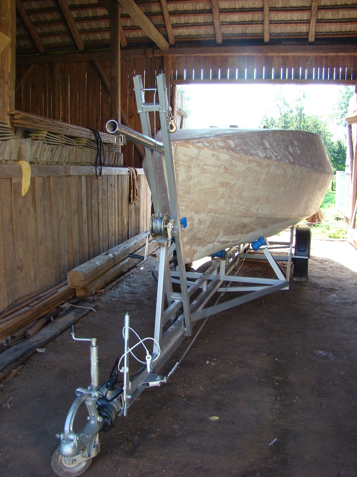

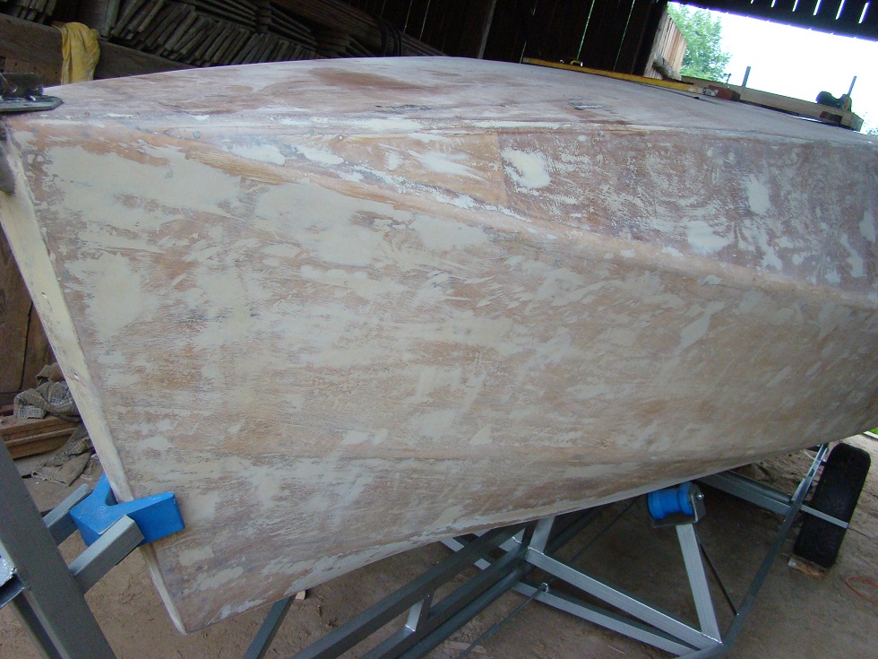

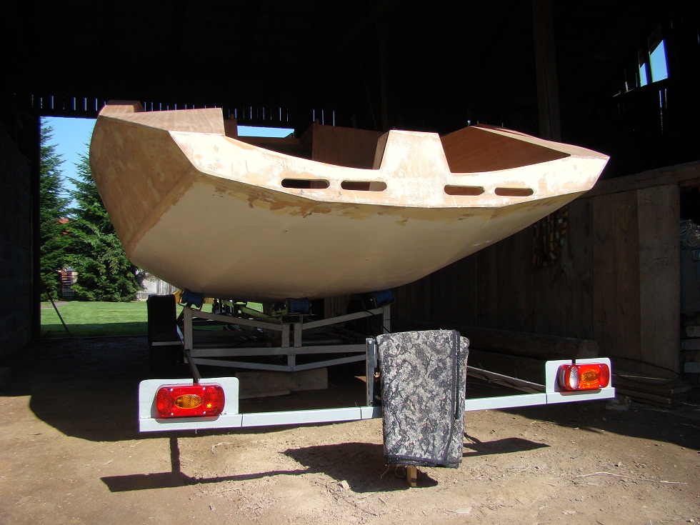

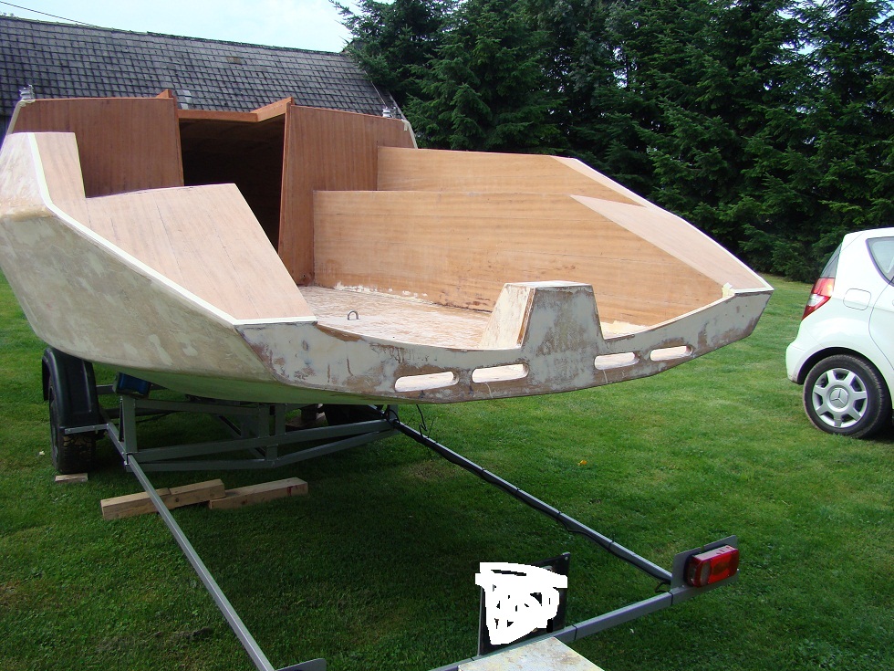

Muszę przyznać , jestem szczęśliwy , bo łódka jest na gotowej do transportu przyczepie podłodziowej . Prawda jest taka , że face lifting przyczepy :rotfl: , to stosunku do budowy łódki to pikuś , ale w sumie to spore wyzwanie . Środa popołudnie , piątek popołudnie i sobota prawie całe dzień , to praca zaprzyjaźnionego spawacza . Najważniejsze , że kilkadziesiąt elementów znalazło się na swoim miejscu , a przyczepa technicznie jest gotowa do transportu . Kilka zdjęć zrobionych w trakcie prac :
DSC02094.JPG [ 271.33 KiB | Przeglądane 6005 razy ]
DSC02093.JPG [ 327.62 KiB | Przeglądane 6005 razy ]
DSC02092.JPG [ 319.75 KiB | Przeglądane 6005 razy ]

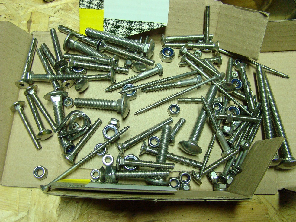

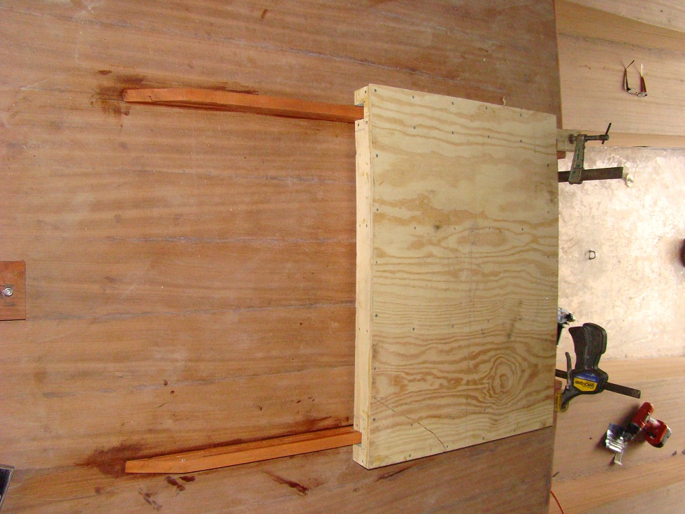

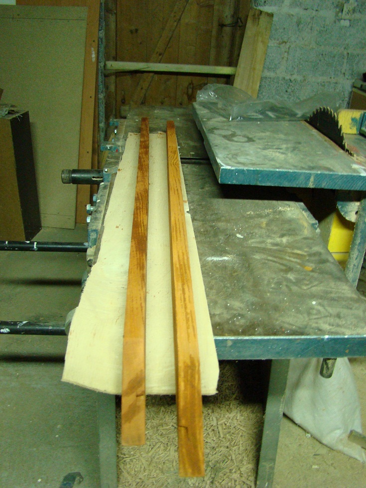

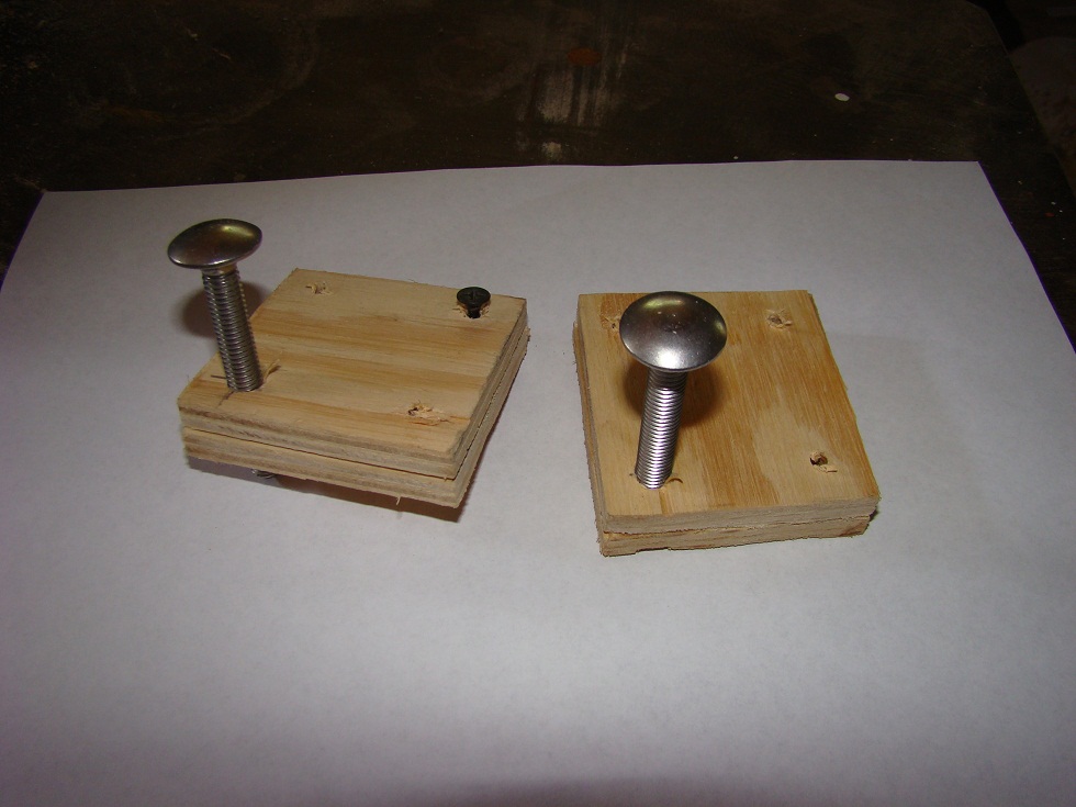

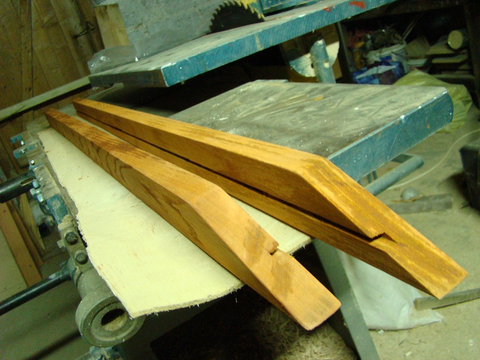

Czas zacząć się zbroić :lol: . Zakupiłem kolejną partię śrub i wkrętów do montażu następnych okuć . Przede wszystkim okuć całkowicie maszt , oraz podwięzia wantowe i achtersztagowe . oraz sztagownik . Wtedy stawiam maszt i mogę pomierzyć linki
DSC02253.JPG [ 251.89 KiB | Przeglądane 5906 razy ]
Komentarz: Prowadnice suwklapy pobejcowane na mahoń
DSC02256.JPG [ 258.49 KiB | Przeglądane 5906 razy ]
DSC02255.JPG [ 267.14 KiB | Przeglądane 5906 razy ]
DSC02254.JPG [ 298.27 KiB | Przeglądane 5906 razy ]
DSC02257.JPG [ 399.5 KiB | Przeglądane 5906 razy ]

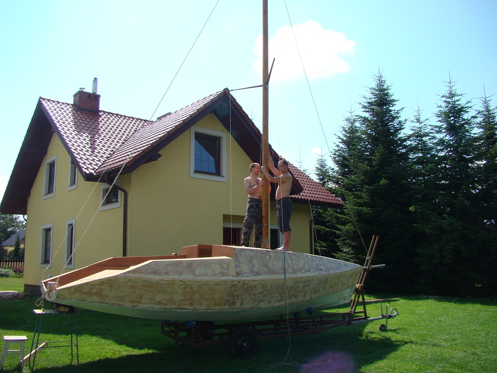

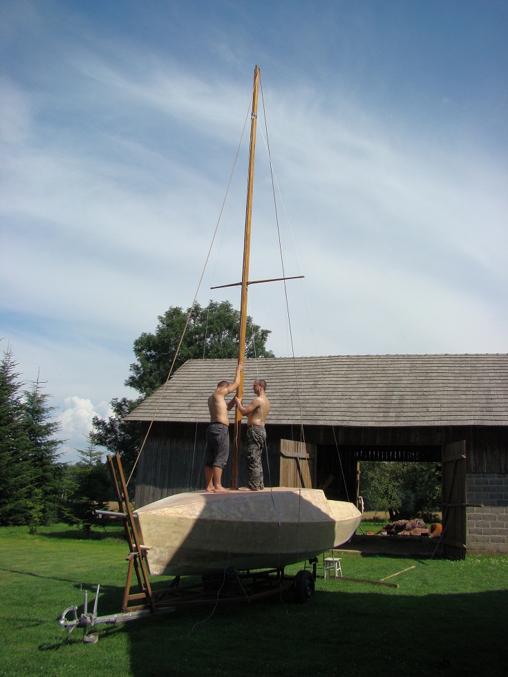

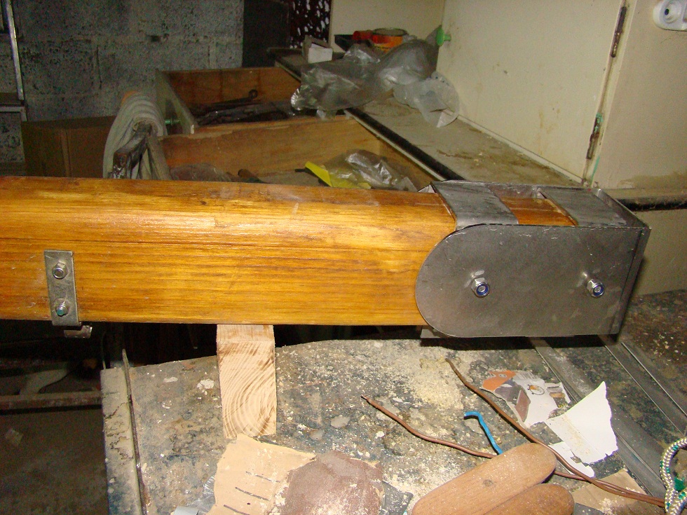

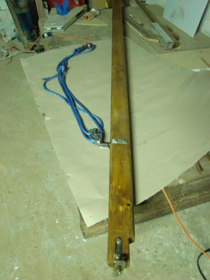

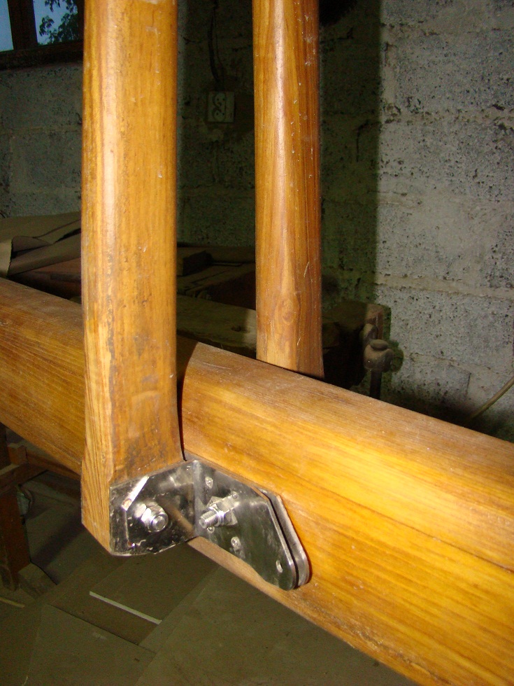

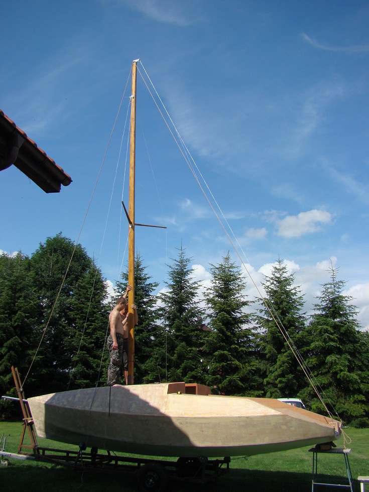

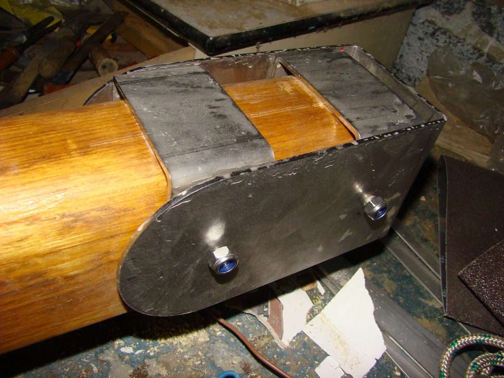

Maszt mam kompletnie okuty :D . Jeszcze drobne prace przy przyczepie i można ją malować .
DSC02263.JPG [ 300.46 KiB | Przeglądane 5795 razy ]
Komentarz: Okuta pięta masztu i dopasowana do cęgów
DSC02262.JPG [ 321.95 KiB | Przeglądane 5795 razy ]
DSC02266.JPG [ 260.6 KiB | Przeglądane 5795 razy ]
DSC02261.JPG [ 336.98 KiB | Przeglądane 5795 razy ]
Komentarz: Okucie sztagowo - wantowe
DSC02260.JPG [ 314.39 KiB | Przeglądane 5795 razy ]

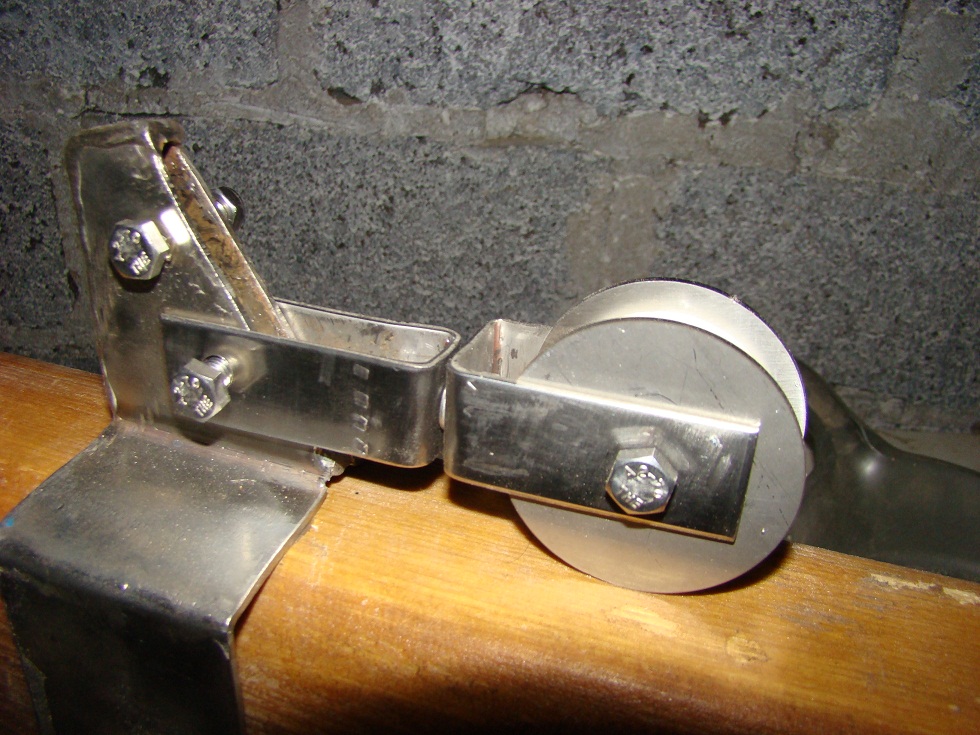

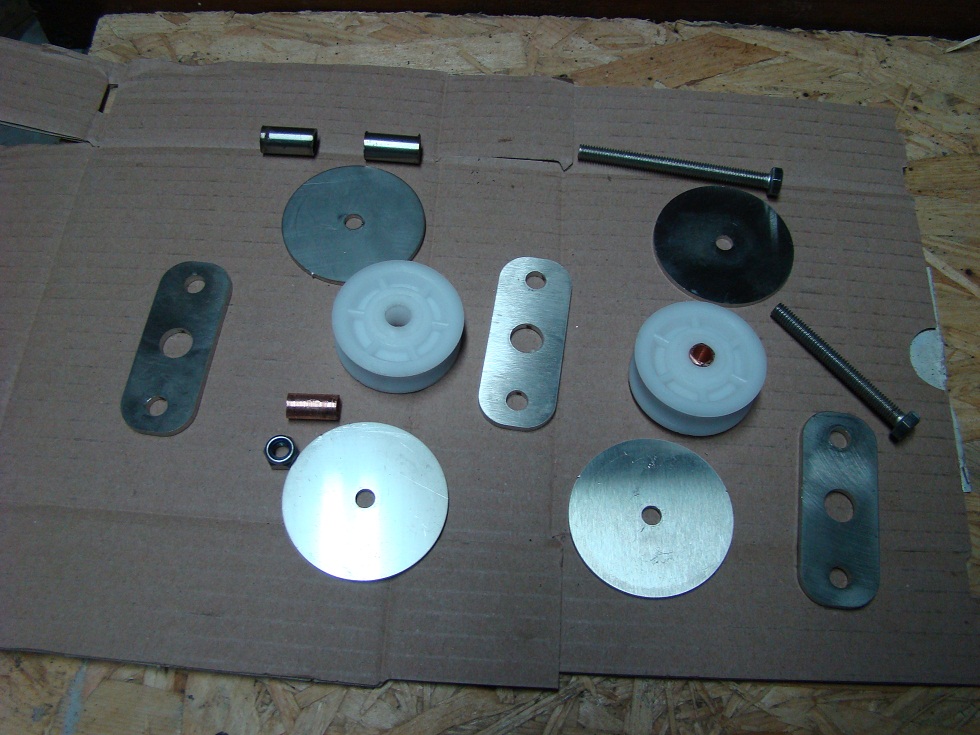

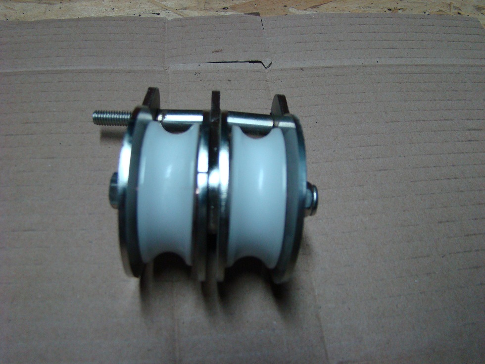

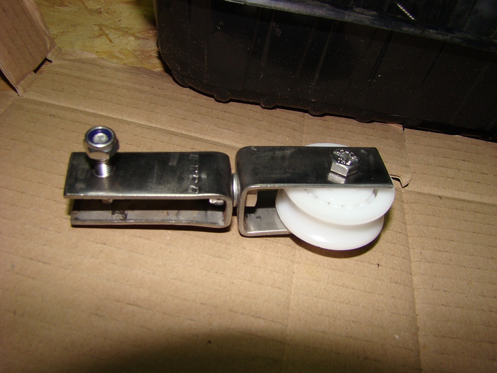

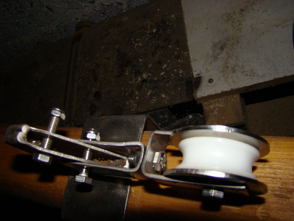

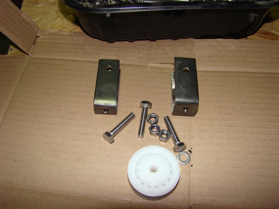

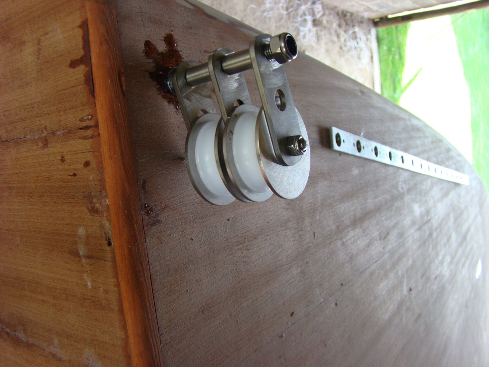

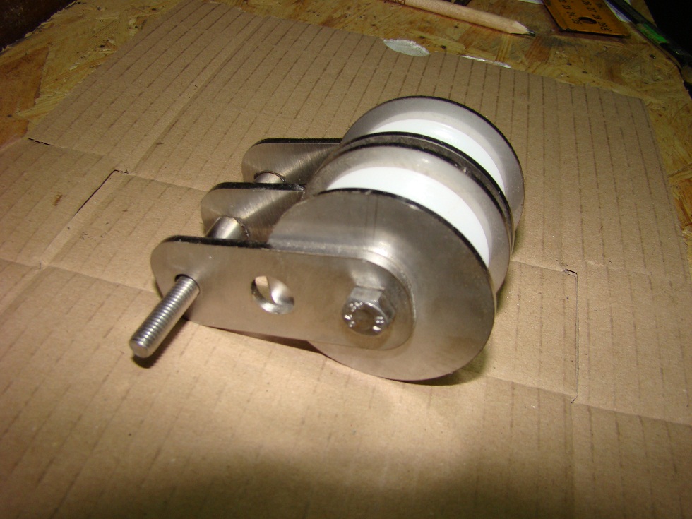

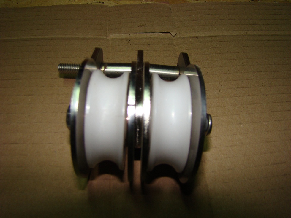

Do wodowania dużo czasu :lol: , to sobie krętlik z bloczkiem zrobiłem . Bloczki podwójne do szotów foka i genakera też pomału kompletuję .
DSC02272.JPG [ 186.98 KiB | Przeglądane 5705 razy ]
DSC02271.JPG [ 277.64 KiB | Przeglądane 5705 razy ]
DSC02259.JPG [ 205.36 KiB | Przeglądane 5705 razy ]
DSC02258.JPG [ 240.52 KiB | Przeglądane 5705 razy ]

Jutro mam urodziny , dziś impreza , więc tylko dwa podwójne bloczki złożyłem :rotfl:
DSC02270.JPG [ 169.24 KiB | Przeglądane 5603 razy ]
DSC02269.JPG [ 205.92 KiB | Przeglądane 5603 razy ]
DSC02268.JPG [ 204.31 KiB | Przeglądane 5603 razy ]
DSC02273.JPG [ 231.63 KiB | Przeglądane 5603 razy ]

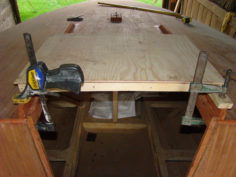

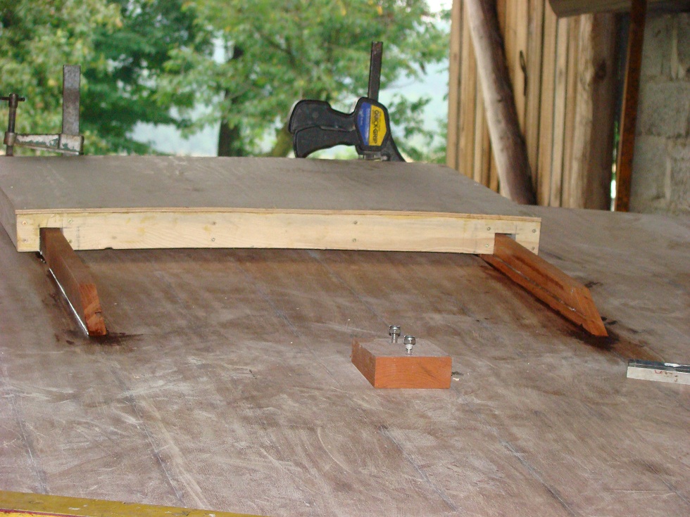

Mam nadzieję , że tak będzie do pomyślnego wodowania . W weekend trochę podgoniłem , teraz tylko popołudnia , a pracy mnóstwo . Szpachlowanie i szlifowanie burt pomału dobiega końca . Najpierw 2 razy była zaciągnięta całość , co wymaga sporej kondycji i zrobił to kuzyn . Teraz zacieranie miejscowe drobnych ubytków , szlifowanie i tak w kółko już 3 raz . Muszę się pochwalić , że te poprawki robi moja kochana małżonka a ja tylko szlifuję :D . Jutro ostatnie prace spawalnicze : drobne poprawki przy przyczepie , oraz zespawanie ostatnich elementów z nierdzewki . Podwójne bloczki już na swoim miejscu .
DSC02344.JPG [ 209.64 KiB | Przeglądane 5263 razy ]
DSC02343.JPG [ 232 KiB | Przeglądane 5263 razy ]

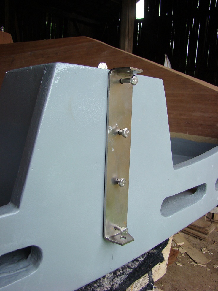

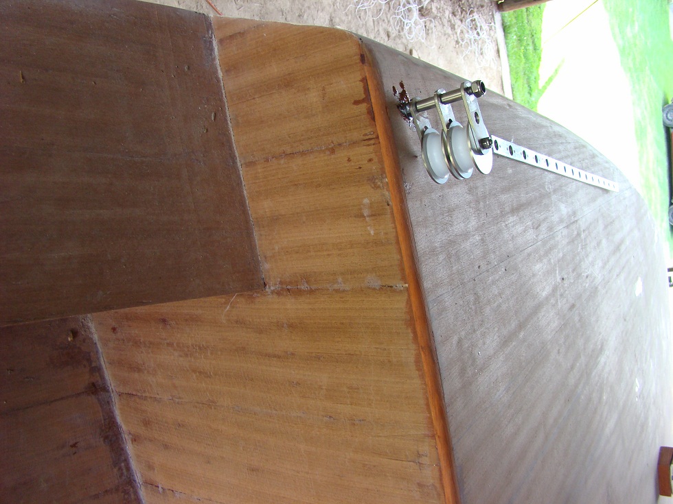

DSC02342.JPG [ 235.51 KiB | Przeglądane 5263 razy ]
Komentarz: wzmocnienia pokładu
DSC02341.JPG [ 159.7 KiB | Przeglądane 5263 razy ]
PostNapisane: 29 lip 2014, o 22:05
Posty: 9313
Otrzymał podziękowań: 2224
Śruba mocująca bloczek może się wygiąć podczas pracy z szotem/szotami.
Dałbym zastrzał z góry do burty. :roll:
Dzięki za cenną uwagę . W przyszłości obok będzie słupek relingu i do niego będzie ewentualnie usztywniona śruba . Na razie będzie tylko obciążona dolna rolka szotem foka . Biorąc pod uwagę , że śruba to M8 z dodatkową tuleją o fi zewn 10 mm i będzie obciążone tylko pierwsze 2-3 cm od pokładu , to na razie wytrzyma . Natomiast górna rolka będzie później obciążona szotem sporego genakera i faktycznie może ulegać wygięciu i trzeba będzie ją usztywnić . Tempo prac jest szalone . Przyczepa już kompletna i pomalowana . Burty gotowe do malowania , zostało trochę szpachlowania w kokpicie . Prowadnice suwklapy przyklejone do pokładu , więc można ją będzie dopasować i wykończyć .

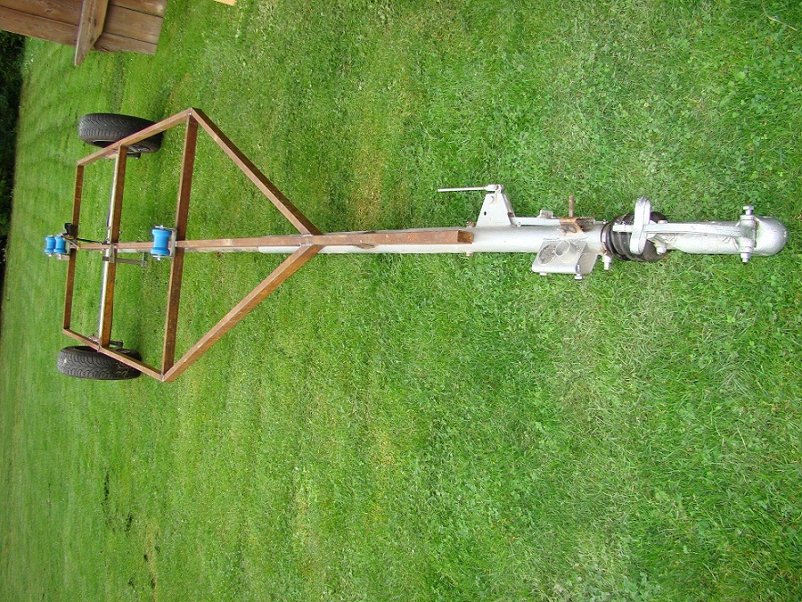

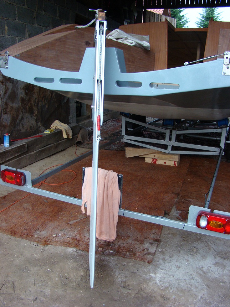

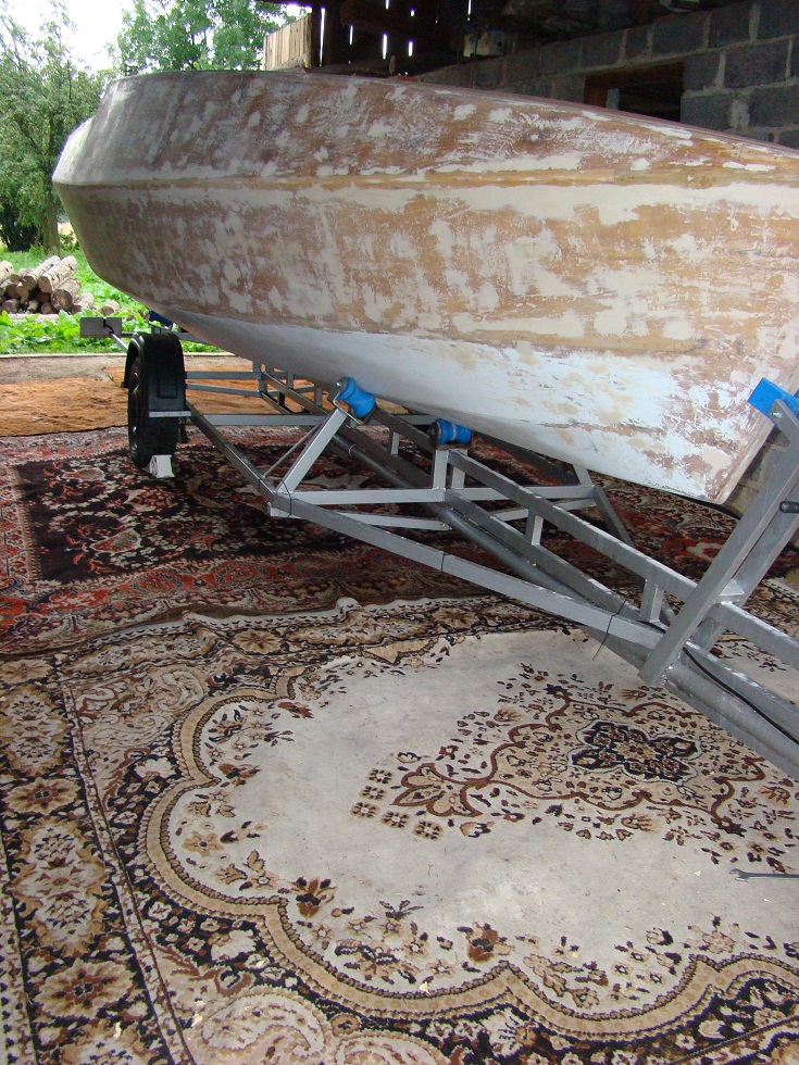

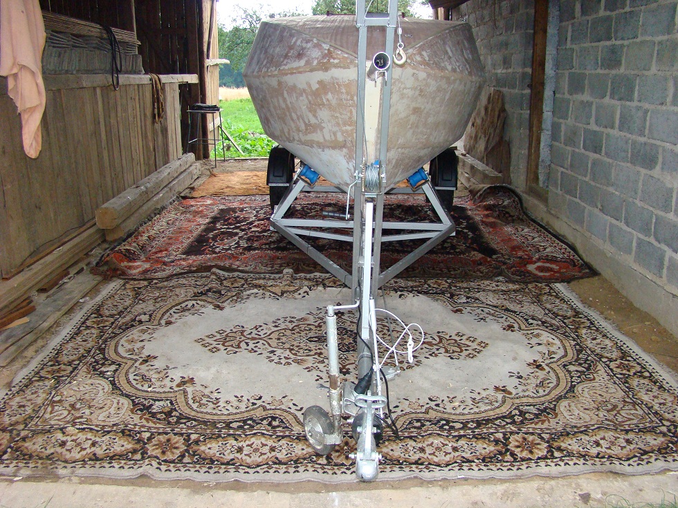

Wczoraj zakończyliśmy z kuzynem uzbrajanie przyczepy i jest gotowa do drogi . Naniesione i wyszlifowane ostatnie poprawki pod farbę . Jutro laser , wyznaczanie KLW i malowanie . Aha , szejkowie trzymają swoje limuzyny w garażach wyłożonych dywanami . to ja pod jacht też dałem dywany :rotfl:
DSC02363.JPG [ 410.17 KiB | Przeglądane 4967 razy ]
DSC02362.JPG [ 416.69 KiB | Przeglądane 4967 razy ]
DSC02351.JPG [ 277.96 KiB | Przeglądane 4967 razy ]
DSC02355.JPG [ 242.85 KiB | Przeglądane 4967 razy ]
DSC02353.JPG [ 301.97 KiB | Przeglądane 4967 razy ]
PostNapisane: 3 sie 2014, o 21:31
U mnie na działce taki dywan wrósł w ziemię.
Sprawdził się (po~10 latach) jako włóknina nieprzepuszczająca mchu na trawnik. :D

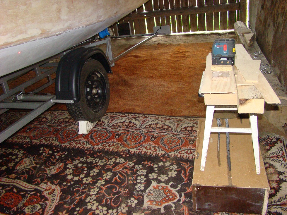

PostNapisane: 4 sie 2014, o 18:53
Posty: 1143
Podziękował : 243
Otrzymał podziękowań: 448

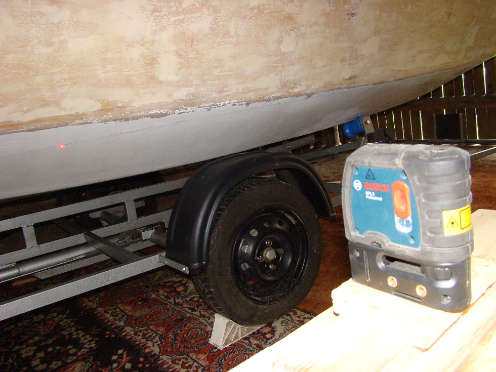

To mamy podobne doświadczenia dywanowo -ogrodowe :rotfl: . Ja je też przyniosłem z ogrodu , aby ograniczyć zapylenie przy malowaniu . Jak widać , w szkutni mam klepisko i odczułem to przy malowaniu części poniżej KLW . Zroszenie wodą niewiele pomaga , bo albo jest ślisko , że zęby można wybić , albo miejscowo wysycha i pyli . Położenie wilgotnych dywanów dużo pomogło . Do tego dziś leje deszcz , więc malowało się dobrze . Ja położyłem jedną warstwę , moja nieoceniona małżonka drugą , więc mogłem się zająć innymi pracami :D .
DSC02359.JPG [ 253.57 KiB | Przeglądane 4858 razy ]
DSC02360.JPG [ 337.89 KiB | Przeglądane 4858 razy ]
DSC02368.JPG [ 301.05 KiB | Przeglądane 4858 razy ]
Komentarz: Stojak do lasera 3 generacji :-))
DSC02366.JPG [ 379.06 KiB | Przeglądane 4858 razy ]
DSC02365.JPG [ 264.58 KiB | Przeglądane 4858 razy ]

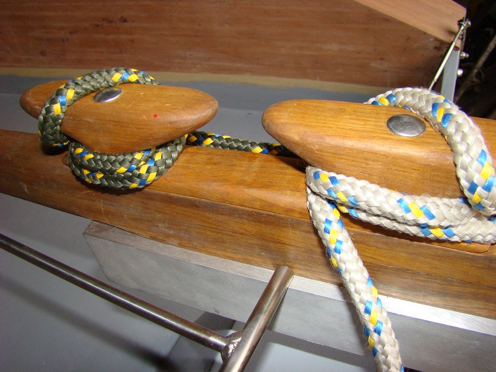

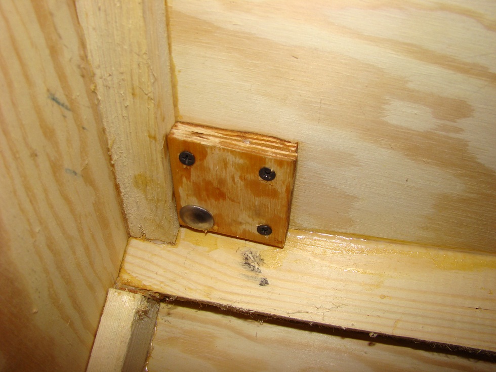

Zrobiłem sobie ten tydzień wolny , więc tempo prac przy łódce wchodzi w nadprzestrzeń :rotfl: . Małżonka zajęła się malowaniem i ten etap jest na ukończeniu . Mam zamocowane podwięzia wantowe i pod achtersztagi . Jeszcze raz postawiony maszt i ostatecznie przymierzone achtersztagi i sztag . Maszt kompletnie okuty , przymocowane knagi . Relację będę uzupełniał później , bo nie zrobiłem zdjęć .
DSC02371.JPG [ 251.79 KiB | Przeglądane 4726 razy ]
DSC02370.JPG [ 179.17 KiB | Przeglądane 4726 razy ]

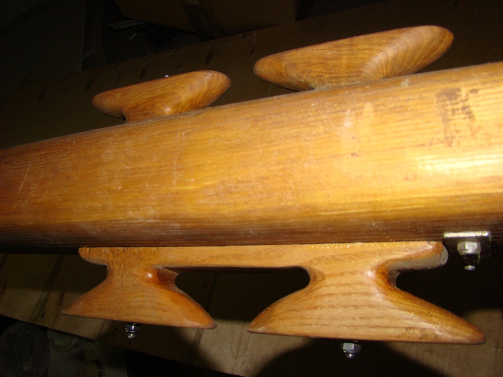

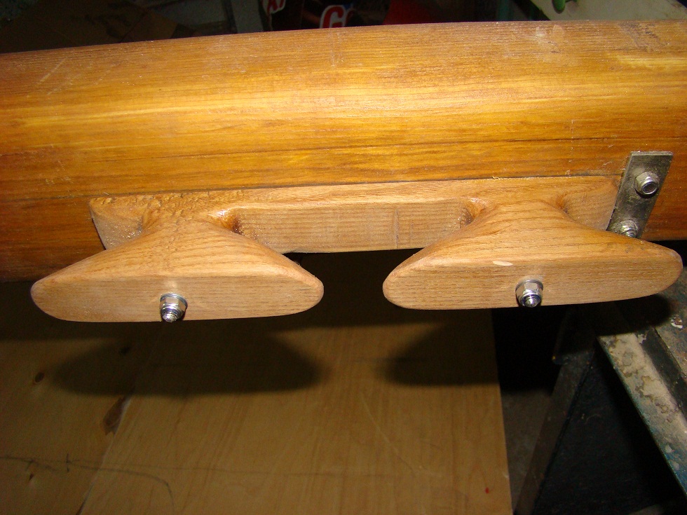

PostNapisane: 5 sie 2014, o 22:11
silver_stas napisał(a):
przymocowane knagi
Bez urazy :-P
Piękne to one nie są (że o sterczących śrubkach nie wspomnę)
ciekawe też jak liny będą leżały
ściągawka -> http://szkutnikamator.pl/index.php/pate ... unki-knagi
PostNapisane: 7 sie 2014, o 19:53
Posty: 1143
Podziękował : 243

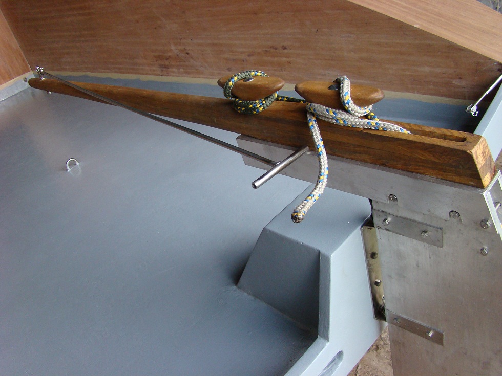

przymocowane knagi
Bez urazy :-P

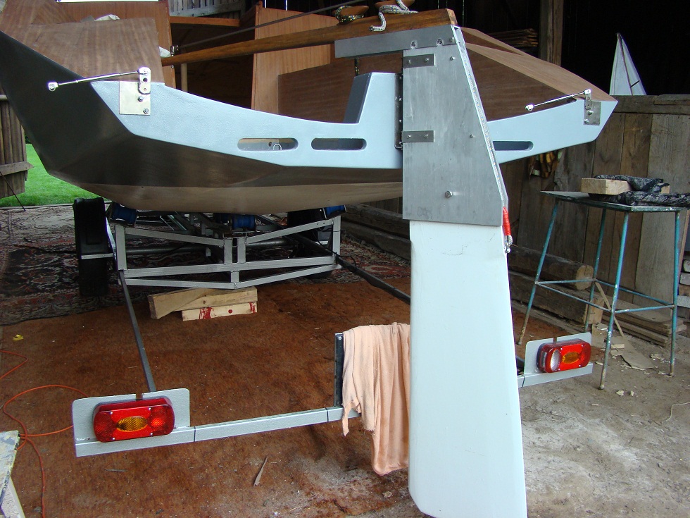

Niestety nie da się zrobić tak jak na rumplu , bo nie ma śrub soczewkowych o długości prawie 200 mm , więc trzeba ciąć ze szpilki . Aby schować śruby to trochę roboty z frezowaniem i tak jak wiele innych prac wykończeniowych odkładam na później . Priorytetem dla mnie jest wodowanie "techniczne " i wykonuję tylko niezbędne prace , niestety czasami kosztem estetyki . Szablony do knag robione z rysunku , który podałeś w linku , tylko robiłem podwójne , bo im mniej dziur maszcie tym lepiej .
Ster zamocowany do pawęży
DSC02383.JPG [ 289.58 KiB | Przeglądane 4609 razy ]
DSC02382.JPG [ 291.95 KiB | Przeglądane 4609 razy ]
DSC02381.JPG [ 280.85 KiB | Przeglądane 4609 razy ]
DSC02379.JPG [ 209.51 KiB | Przeglądane 4609 razy ]
DSC02372.JPG [ 183.68 KiB | Przeglądane 4609 razy ]
DSC02378.JPG [ 282.13 KiB | Przeglądane 4618 razy ]

Czy jarzmo steru nie jest umieszczone za "głęboko"?
Mam wrażenie , że będzie generować niepotrzebne opory

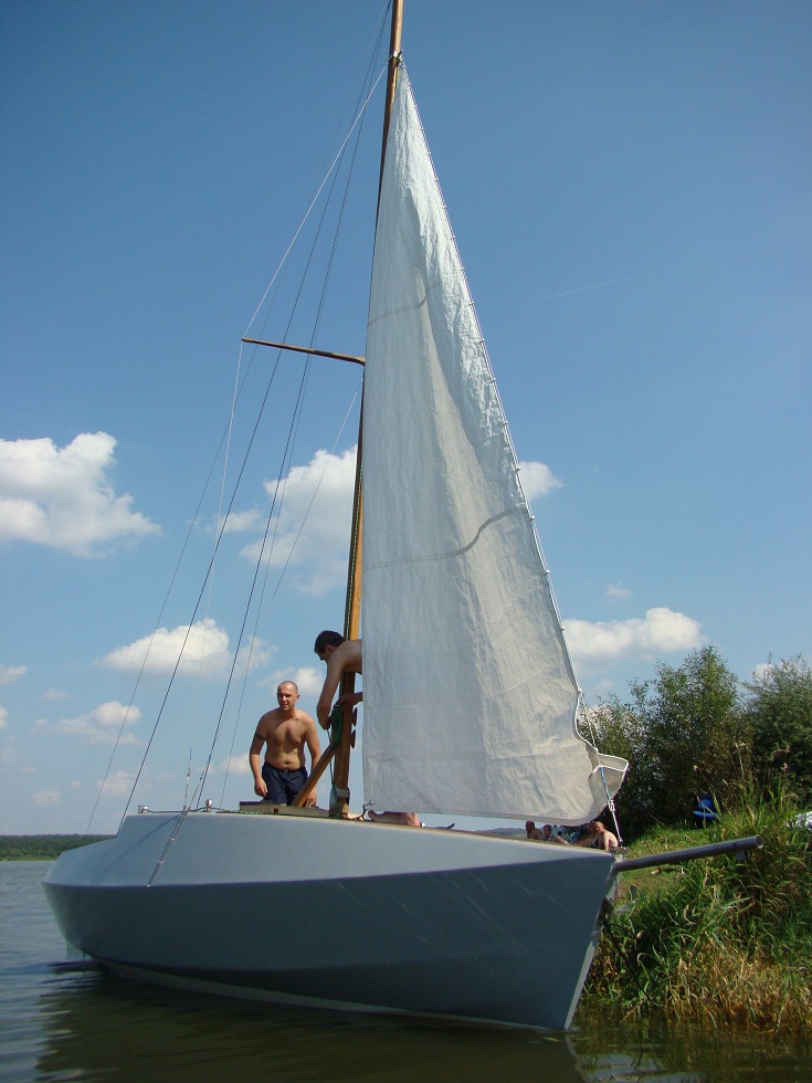

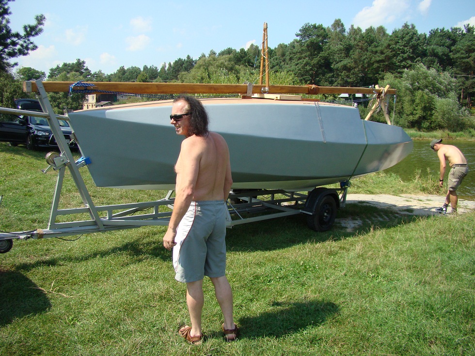

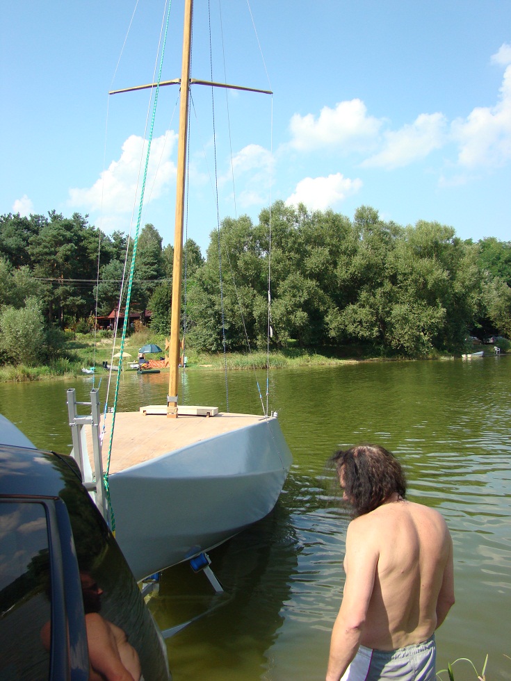

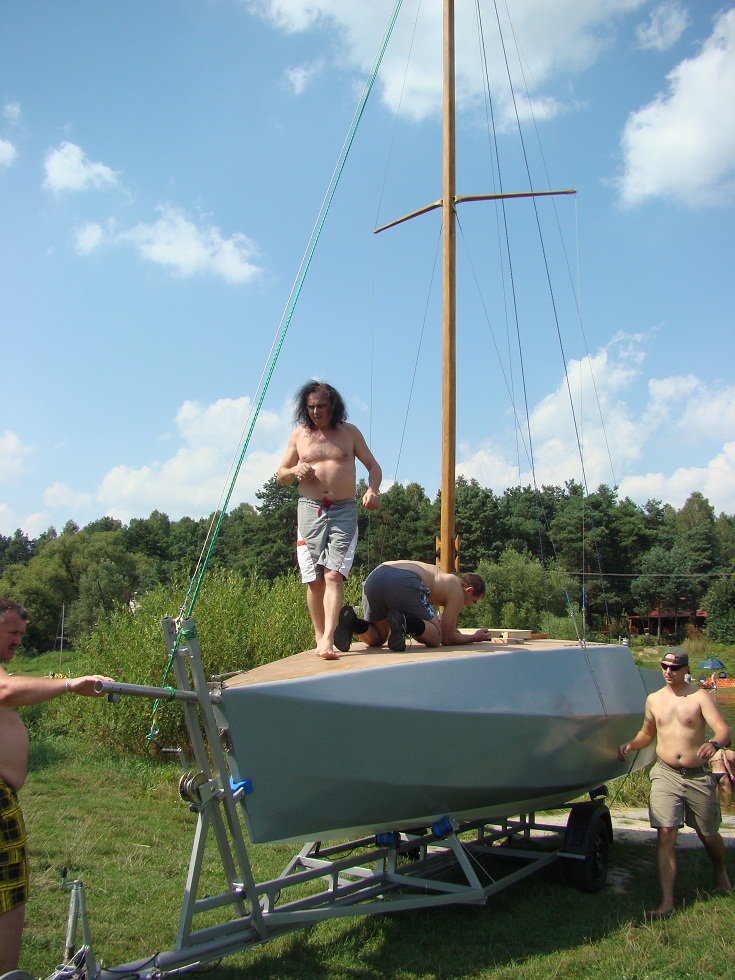

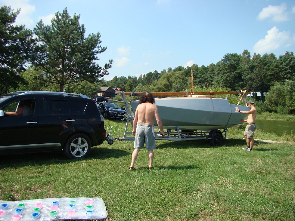

Nadejszła wielkopomna chwila :D :D :D :D :D :D . Jutro relacja , bo świętujemy wodowanie :lol: :lol: . Kilka zdjęć :

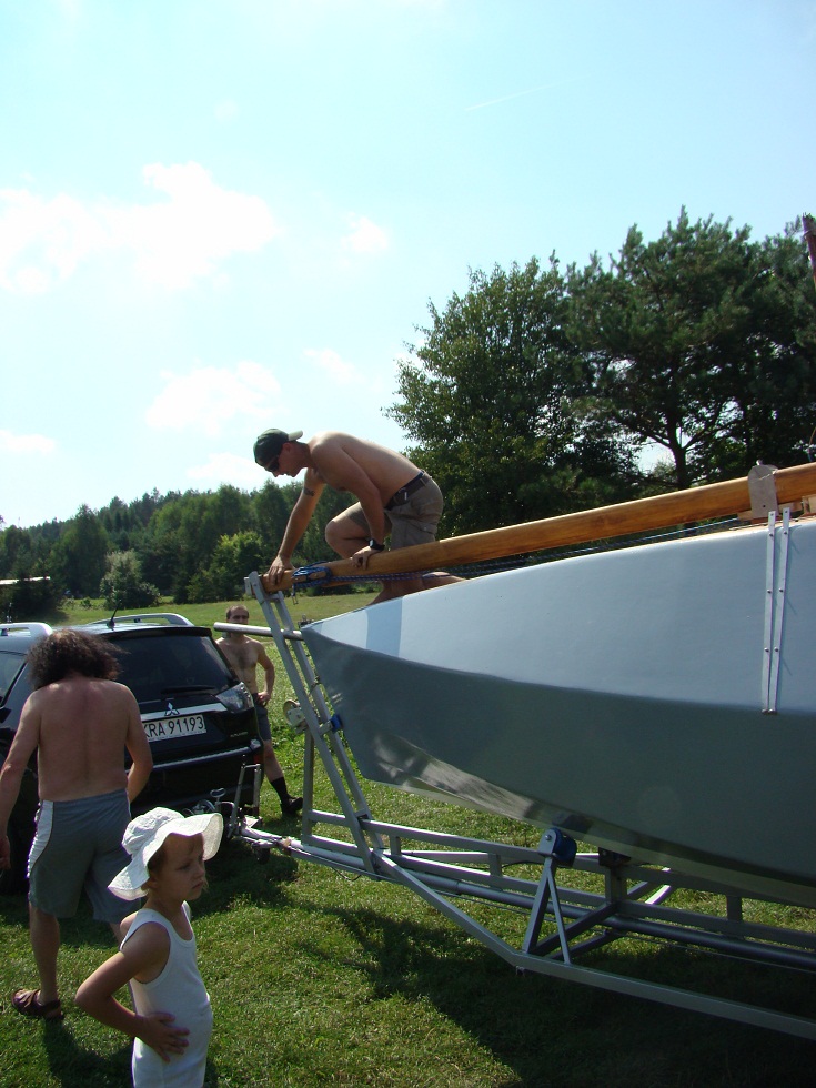

Dzięki . Z nazwą jesteś blisko :lol: , projektując łódkę chciałem nawiązać do shark-a i chyba tak zostanie , mam nadzieję , że osiągi łódki będą odpowiednie :lol:
DSC02439.JPG [ 278.92 KiB | Przeglądane 4356 razy ]
DSC02419.JPG [ 255.08 KiB | Przeglądane 4356 razy ]
DSC02415.JPG [ 385.35 KiB | Przeglądane 4356 razy ]
DSC02409.JPG [ 346.24 KiB | Przeglądane 4356 razy ]
Komentarz: Ten kudłaty to ja i kuzyn , który zaryzykował holowanie łódki :-))
DSC02395.JPG [ 320.1 KiB | Przeglądane 4356 razy ]

Przez pierwsze 1-1,5 roku to była luzacka budowa , od stycznia realizacja projektu , a skoro wyznaczyłem sobie deadline , to ostatni tydzień , to był taki zap......l , że załadować nie ma kiedy . Musiałem zrobić wszystkie elementy niezbędne do zwodowanie , sporo prac wykończeniowych zostawiając na później . Powiem tyle , że w piątek przed zmrokiem udało się wstępnie otaklować łódkę , ale ponieważ padałem na ryj , jeszcze trochę prac zostało sobotę przed wyjazdem . Od rana zaszplajsowałem ostatnią parę want , podłączyłem cięgna i zablokowałem miecze , oraz zrobiłem podpórkę do unieruchomienia 8 metrowego masztu na czas transportu . Do tego przyczepa , którą poddałem liftingowi :lol: , której już nie było czasu przetestować , więc przed wodowaniem miałem normalnie q....a luzik . Rozumiecie mój bezmiar szczęścia , że wszystko odbyło się bez problemów , a wyłapałem tylko trochę drobnych rzeczy do poprawy .
DSC02473.JPG [ 207.07 KiB | Przeglądane 4348 razy ]
DSC02470.JPG [ 210.01 KiB | Przeglądane 4348 razy ]
DSC02467.JPG [ 224.62 KiB | Przeglądane 4348 razy ]
DSC02459.JPG [ 251.08 KiB | Przeglądane 4348 razy ]
DSC02452.JPG [ 284.03 KiB | Przeglądane 4348 razy ]
Za ten post autor silver_stas otrzymał podziękowania - 4: gurool, Marian Strzelecki, Micubiszi, robhosailor
