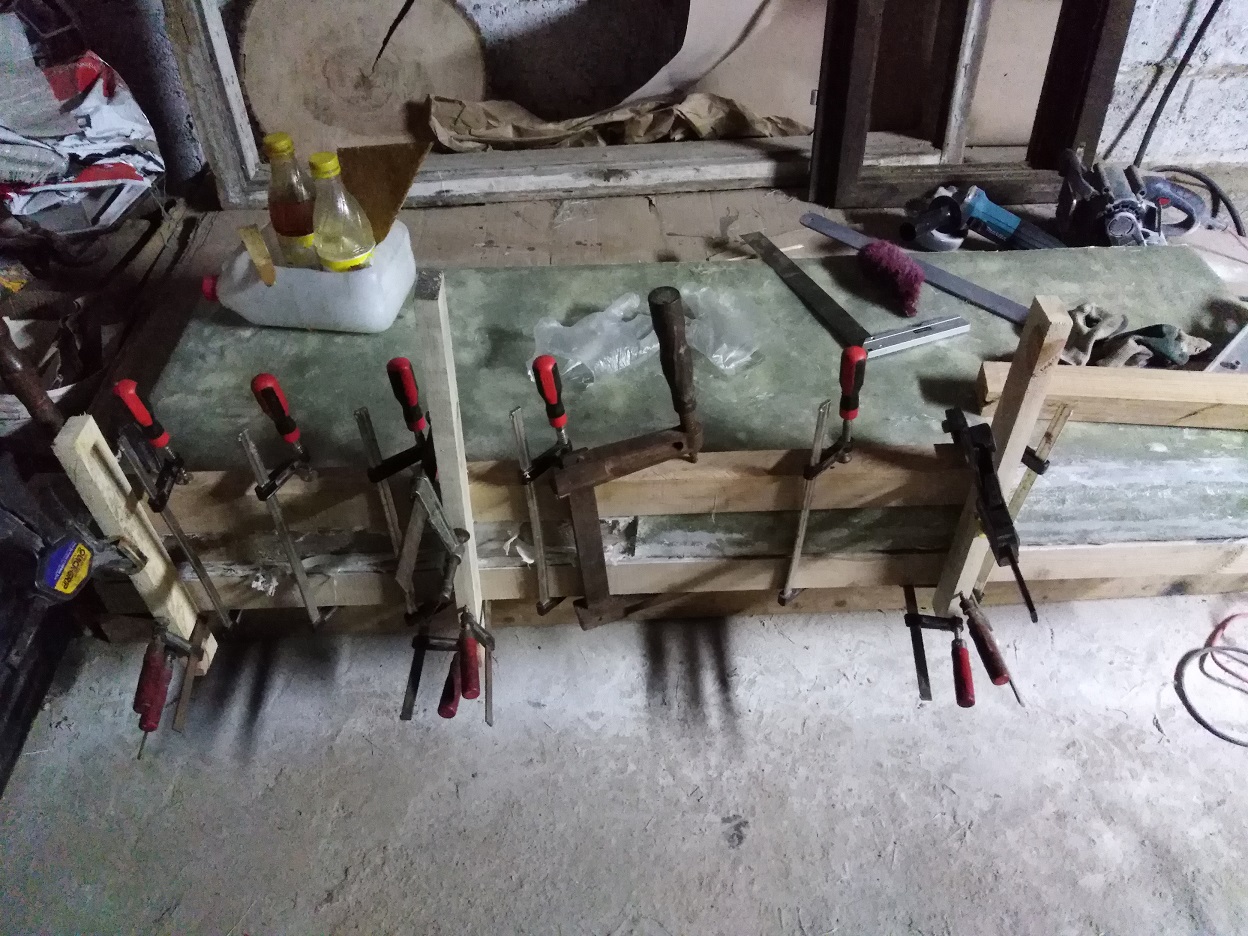

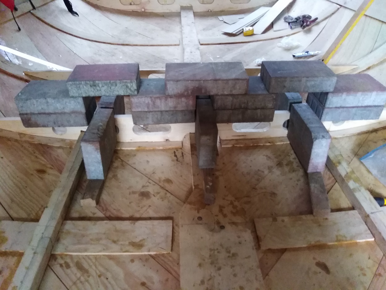

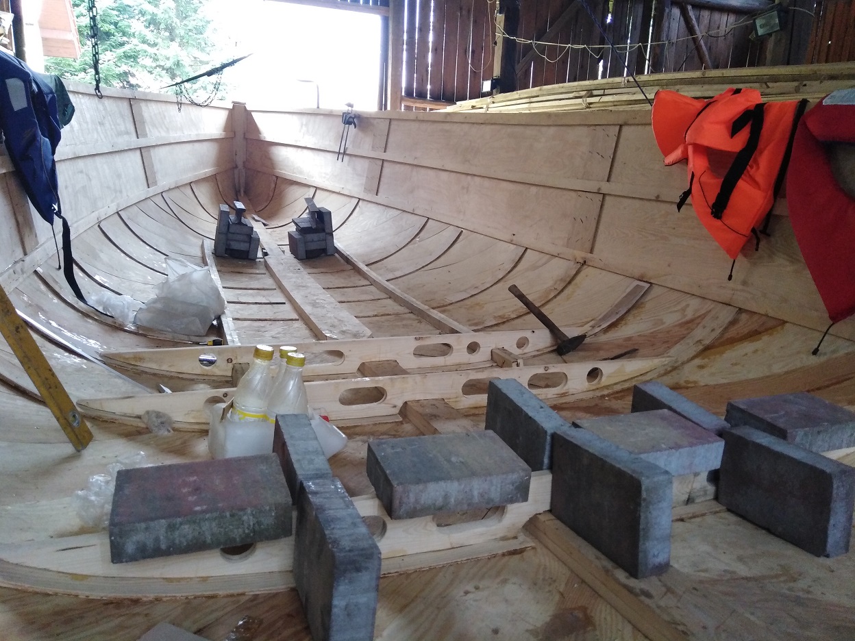

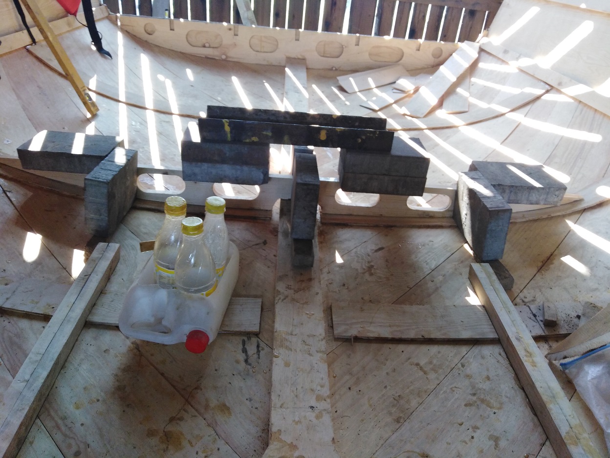

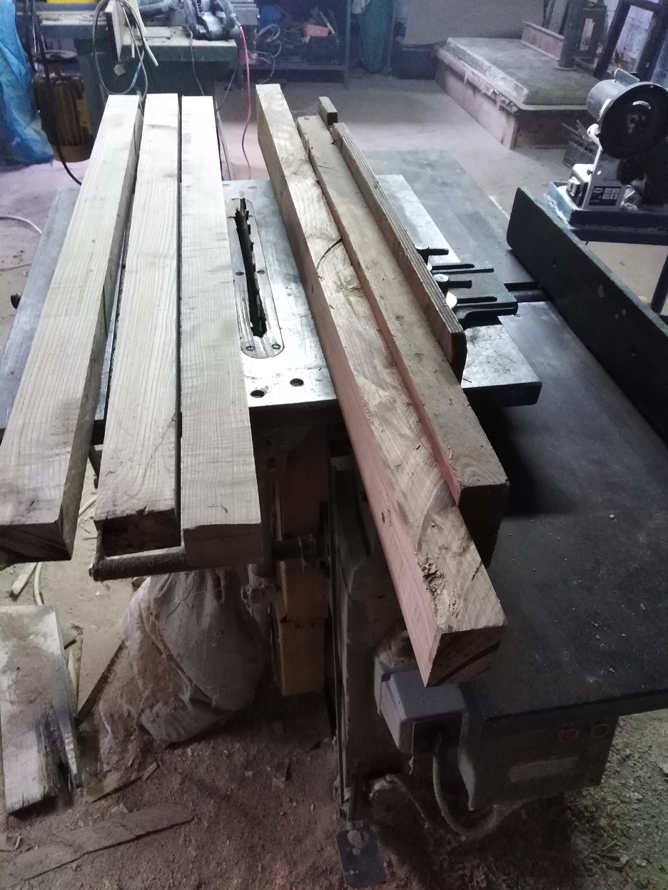

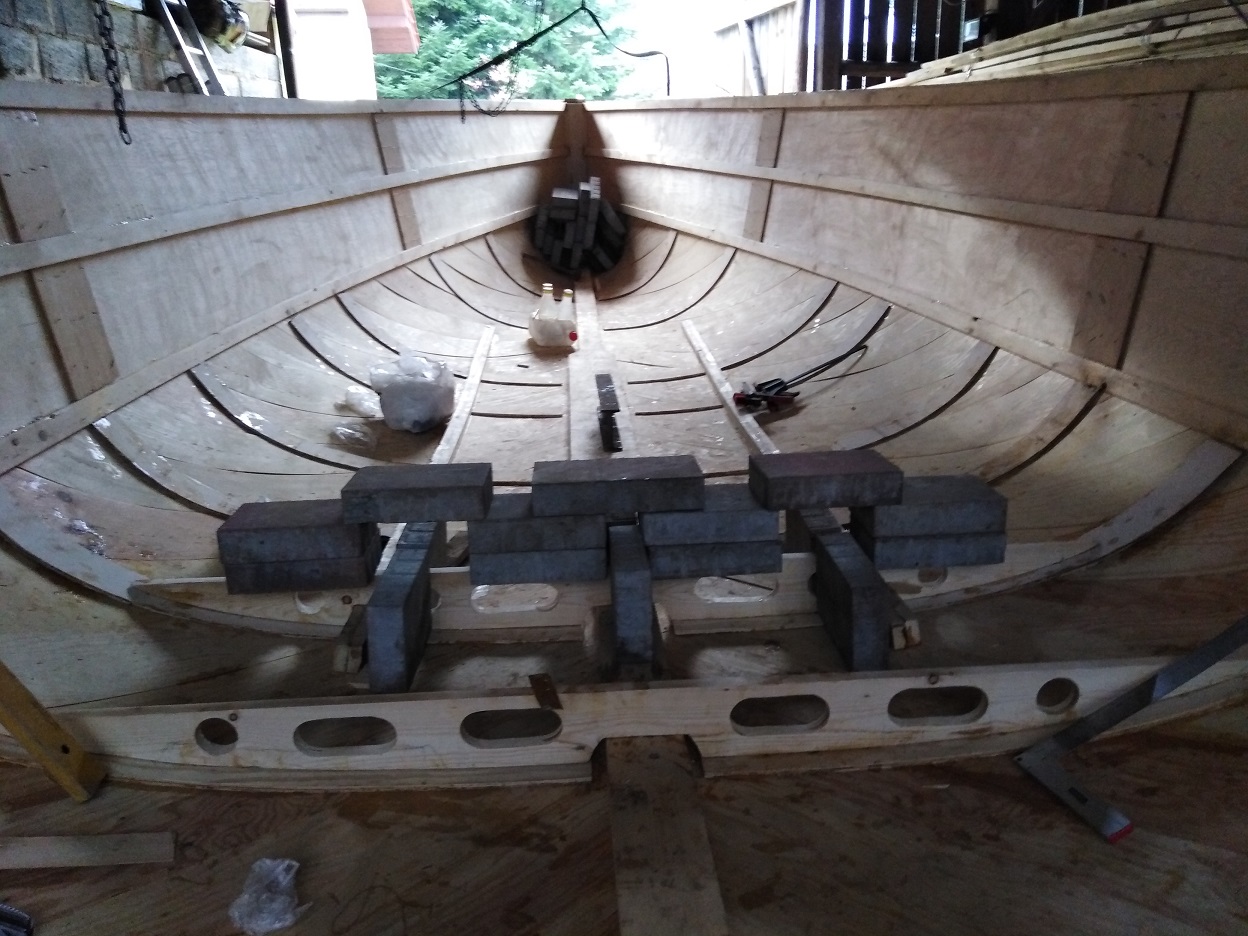

Wzdłużniki wklejone . Teraz pod denniki wklejam pasy sklejki . Sklejka 8 mm pęka przy tym łuku, więc wklejam po 2 pasy 4 mm.

Piękne kostki "ołowianne", po ile za szt?
Chciałbym, ale to niestety tylko kostka brukowa . Ołowiana ważyłaby ok. 30 kg , czyli ok. 400 zł.

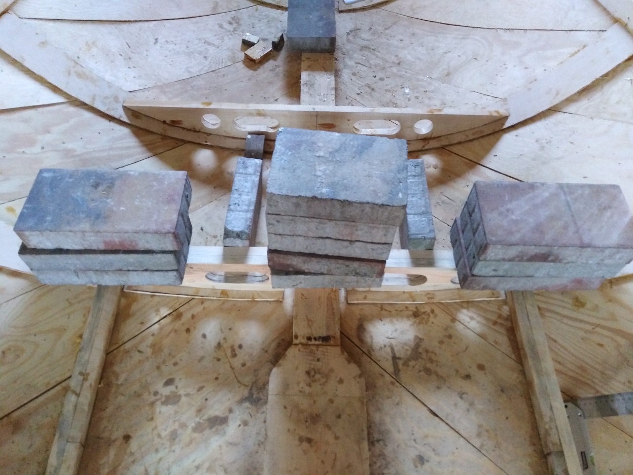

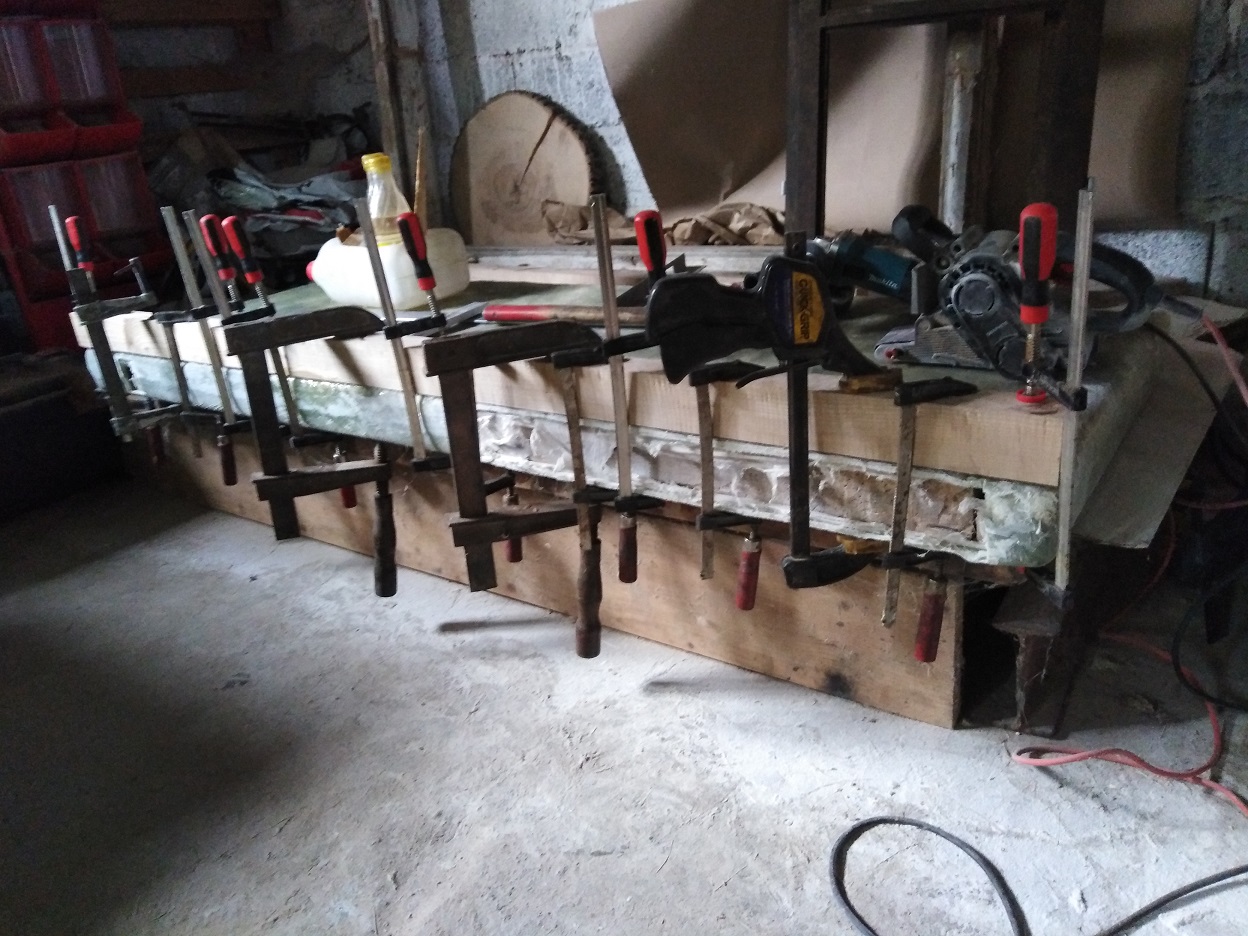

Prace idą do przodu, bo jest to żmudne wklejanie poszczególnych pasów . Przy stępce wklejam pasy ze sklejki 8 mm, bo małe ugięcie. Zaczynam denniki, a do tego mam sporo robót w ogrodzie .

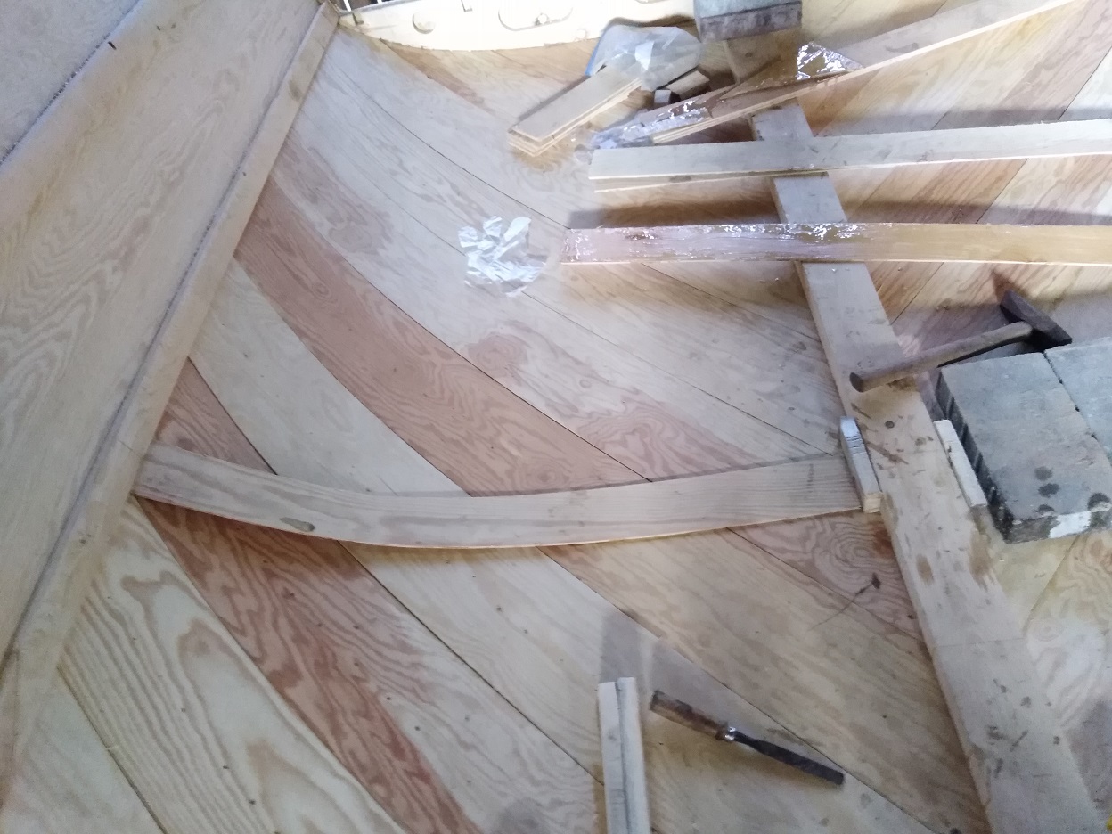

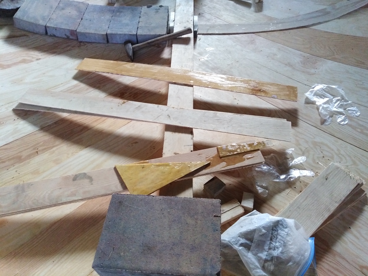

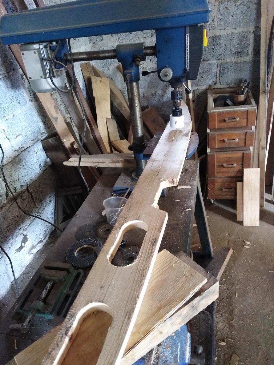

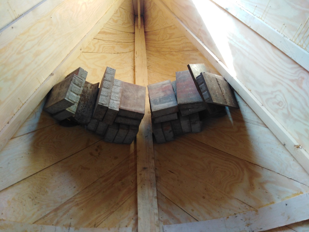

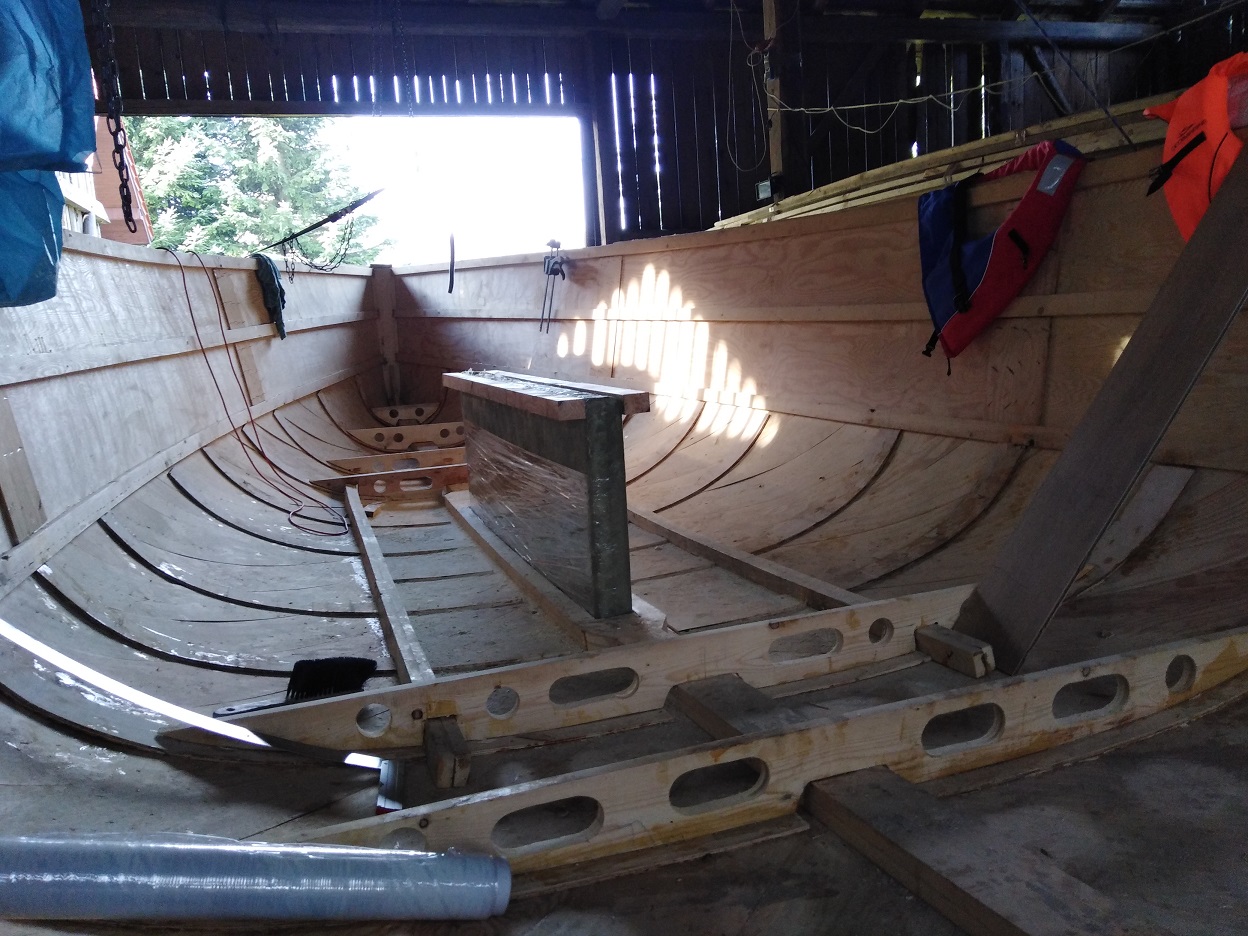

Wklejam kolejne paski i zrobiłem pierwszy dennik.

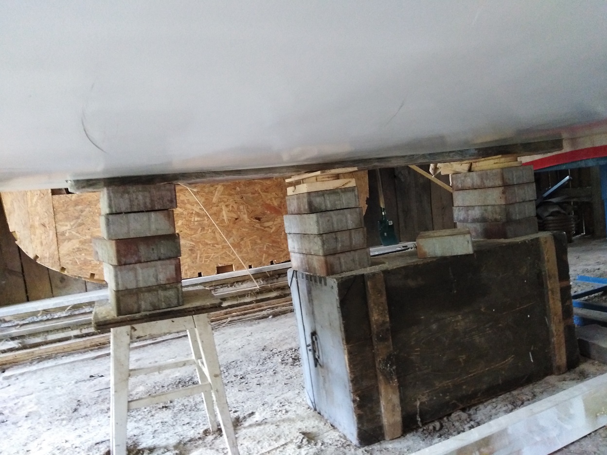

Ruszt denny c.d.

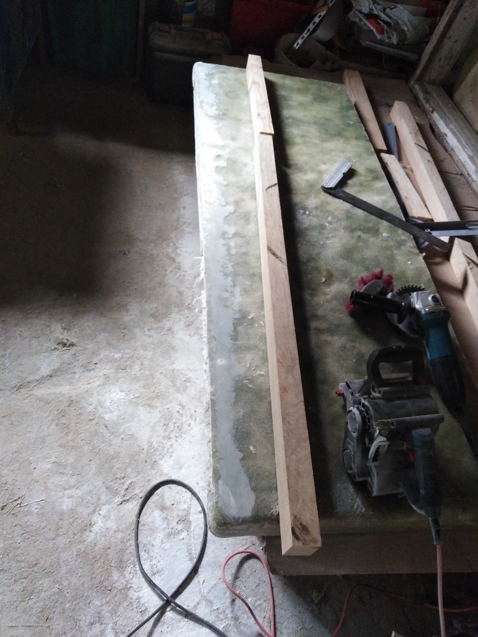

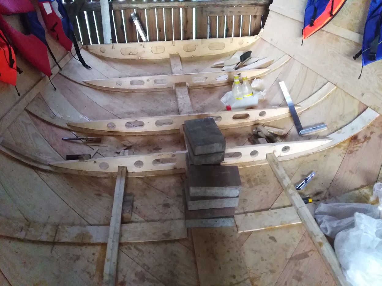

Prace trwają.

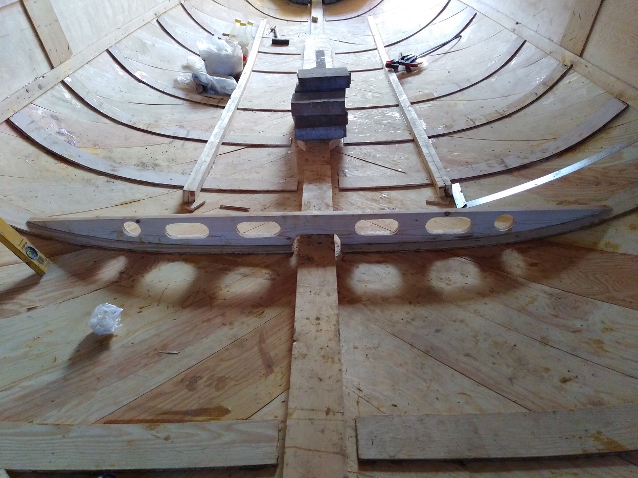

PostNapisane: 6 sie 2021, o 20:04
Posty: 1143
Podziękował : 243
Otrzymał podziękowań: 448

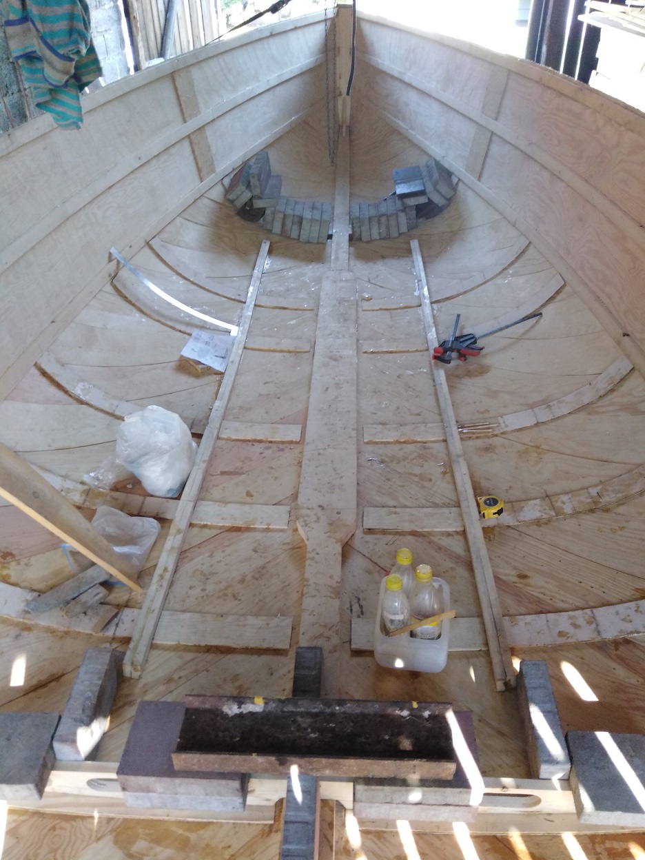

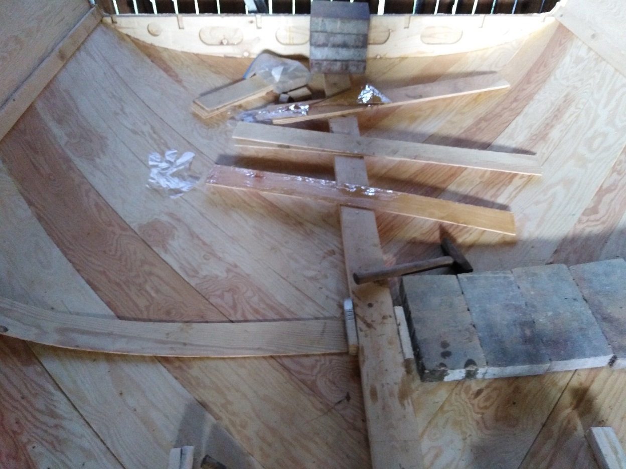

Ruszt denny c.d.
12 zł./kg netto w gąskach 36 kg: https://www.olx.pl/d/oferta/olow-pb2-99 ... 1;promoted

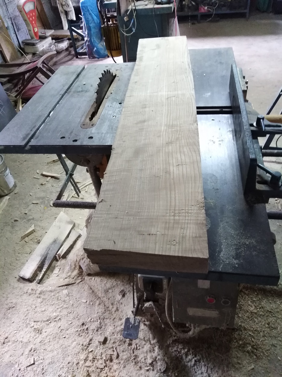

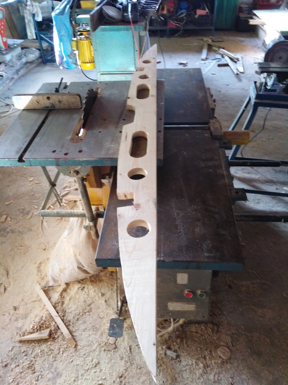

Teraz jest piękny czas , buduję łódkę dla przyjemności, a żegluję jak mam ochotę :D . Wklejanie kolejnych denników , w tym podwójny pod pilers .

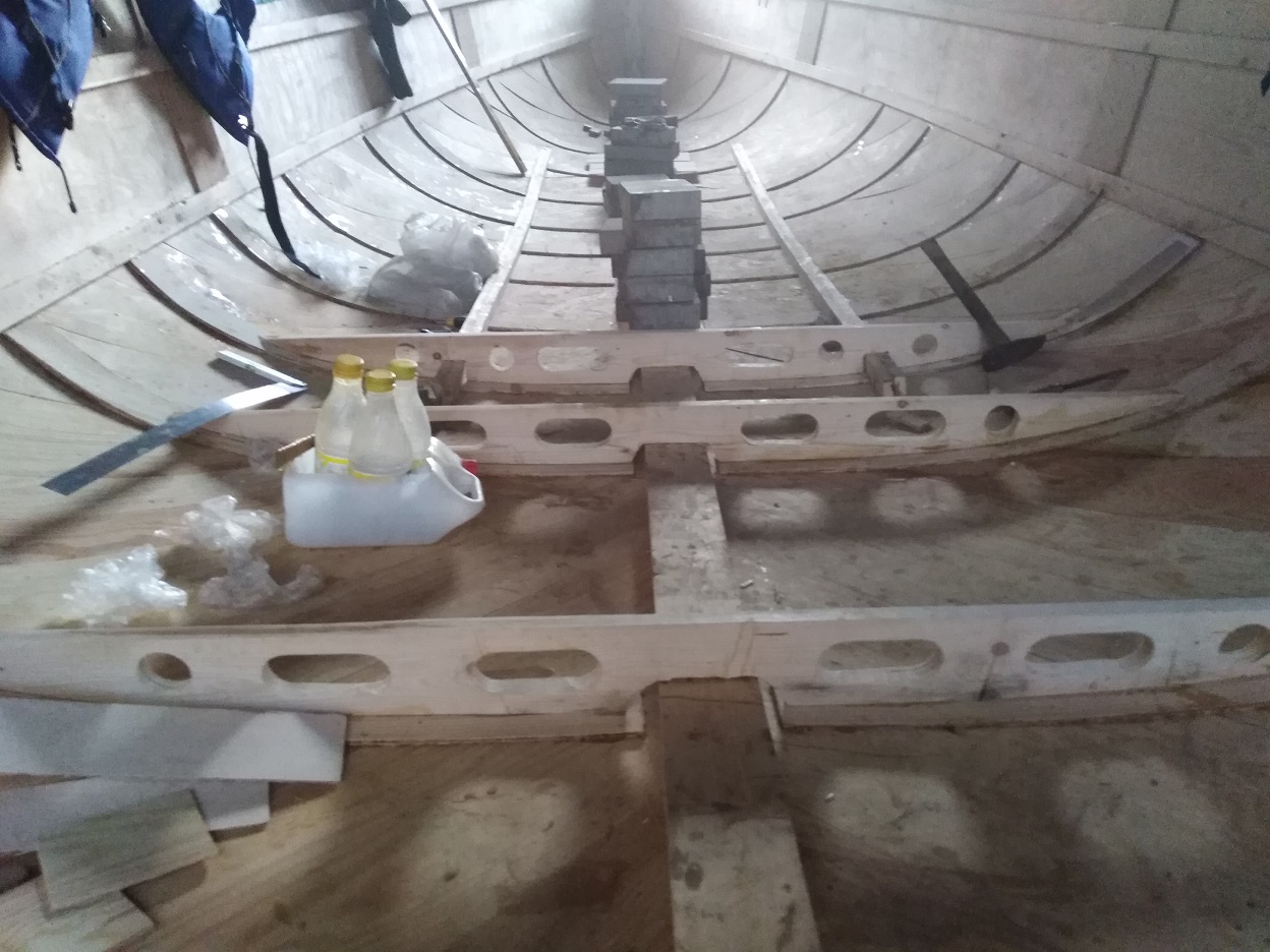

PostNapisane: 20 sie 2021, o 18:25
Posty: 1143
Podziękował : 243

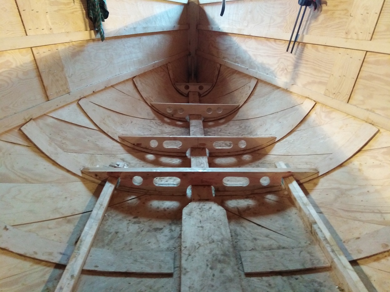

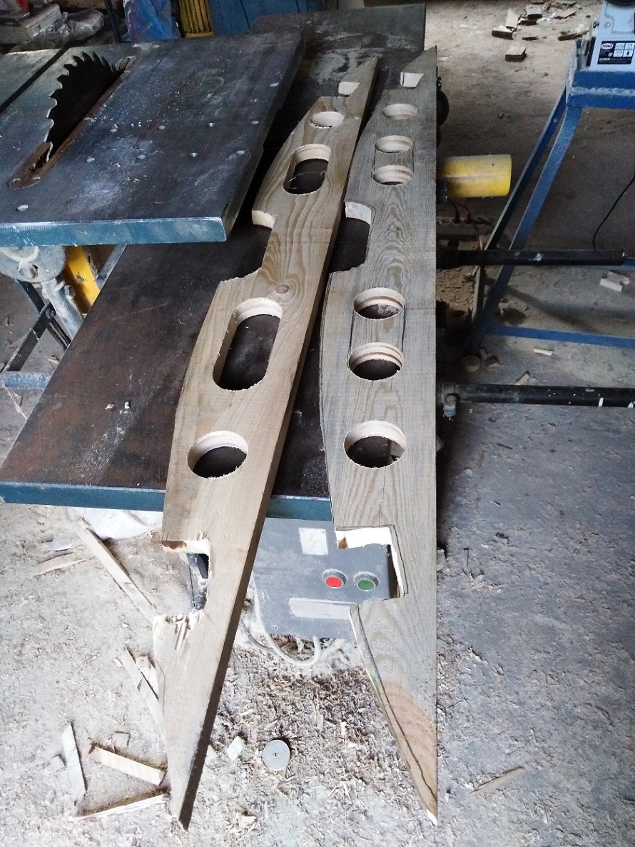

Pierwsza część denników wklejona . Drugą zrobię i wkleję po zamocowaniu skrzynki mieczowej .

Być może umknęło mi...

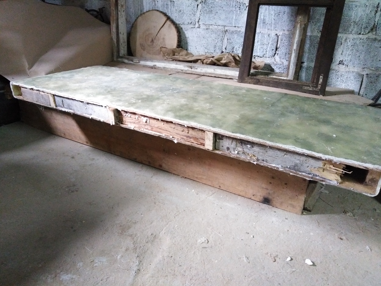

Skrzynia mieczowa już zbudowana, z jakich materiałów jest?
PostNapisane: 21 sie 2021, o 09:14
Posty: 1143
Podziękował : 243
Strona 17-18 relacji . Na kopycie żywica poliestrowa i mata szklana, gramatura 3000 g/m2 . Teraz muszę wyciąć otwór w stępce i wstępnie dopasować skrzynie . Następnie wylaminować kołnierz i usztywnienia poziome i pionowe .

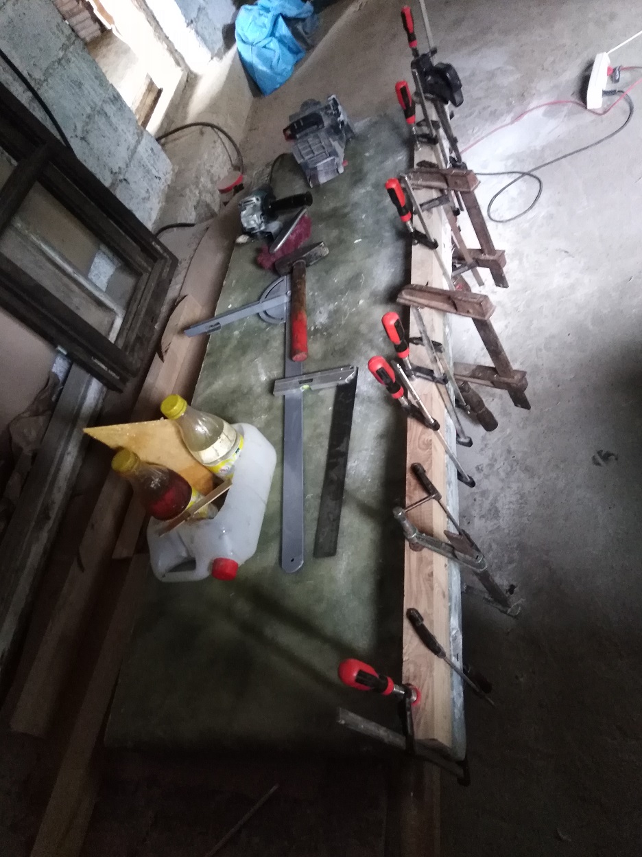

PostNapisane: 23 sie 2021, o 19:14
Posty: 1143
Podziękował : 243
Informuję, że na razie niestety przerwa w pracach . W sobotę spadłem z kilku metrów , ale obrażenia szczęśliwie nieduże jak na sytuację. Była szyta rozcięta dłoń no i jestem okrutnie poobijany . Skrzynia mieczowa ma obcięte naddatki i czeka na dalsze prace.....

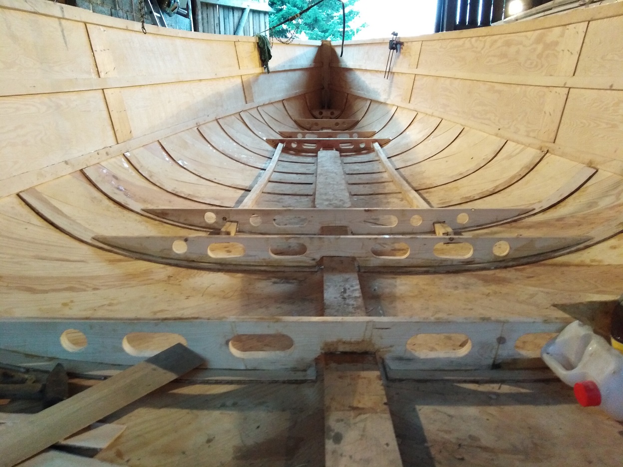

Wreszcie lepsze wieści. Rany zagojone , żebra coraz mniej bolą . Z dłonią niestety trochę potrwa , bo jeszcze niedawno nie mogłem odkręcić nakrętki z butelki z wodą . Szycie się zagoiło, to już mogę ją poddawać większym obciążeniom, ale to potrwa , bo już tak kiedyś miałem . Nie jest źle, jak na lata jazdy na motocyklach i inne rzeczy, została mi szczęśliwie tylko specjalizacja: prawa strona łamana , lewa cięta :rotfl: .Niedawno obchodziłem 60, to może najwyższy czas wydorośleć :rotfl: . Ad rem. Dziś ruszyłem z drobnymi pracami przy skrzyni mieczowej. Zamontowałem wewnętrzne rozpórki . Dociąłem listwy usztywniające górę skrzyni.

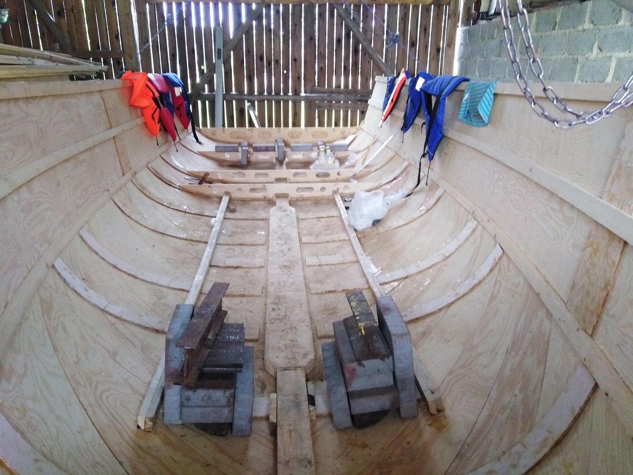

Jest nieźle :D . Żebra prawie nie bolą , więc wróciłem na basen i do codziennych kilkukilometrowych marszów . Na biczach wodnych poczułem , że mam stłuczonych parę części ciała więcej :rotfl: . Niestety dłoń będzie jeszcze długo wracać do siły i sprawności , ale już mogę zrobić coś więcej niż pisać w tablecie :D . Przyklejona listwa z jednej strony do skrzyni mieczowej .

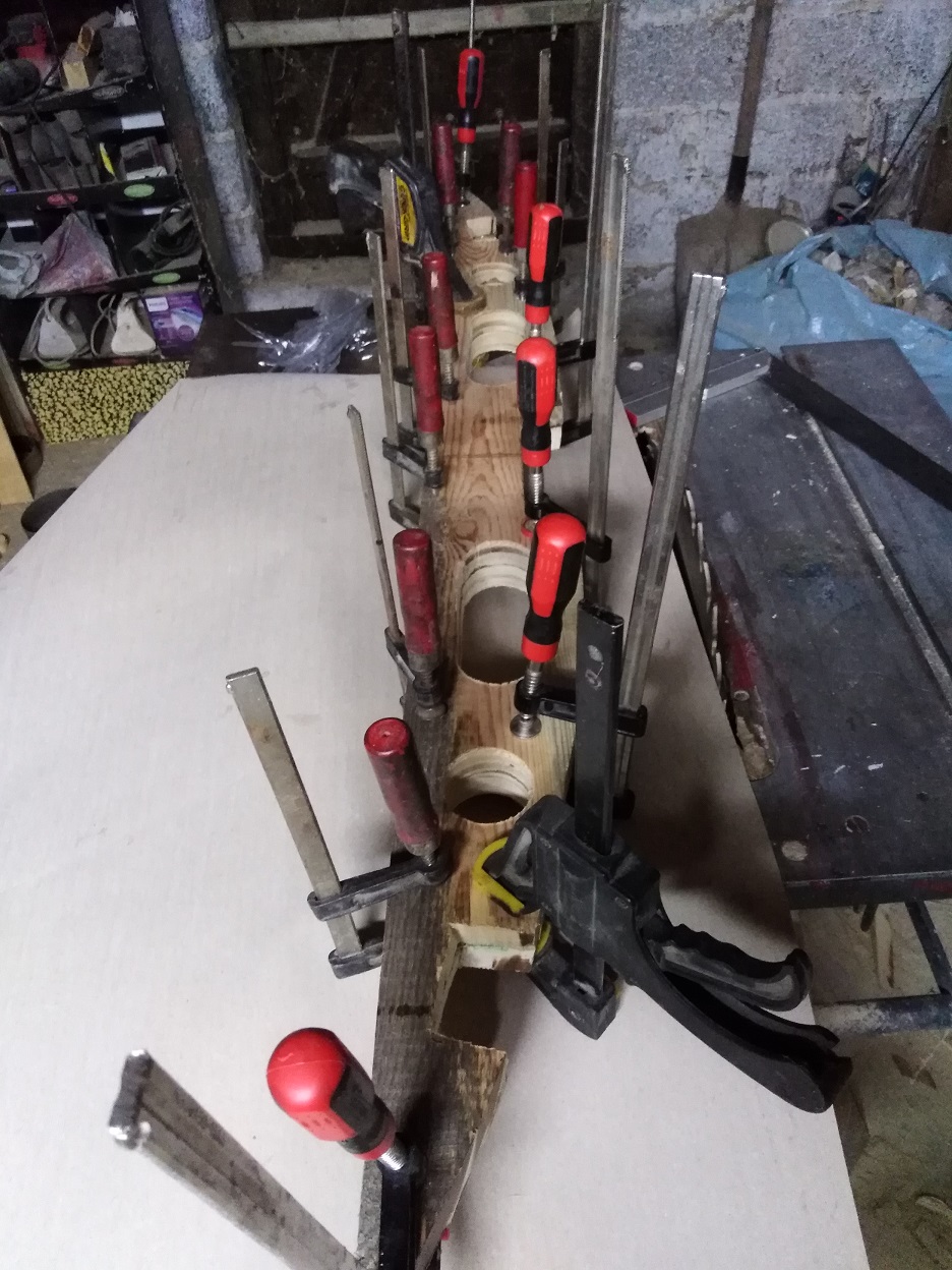

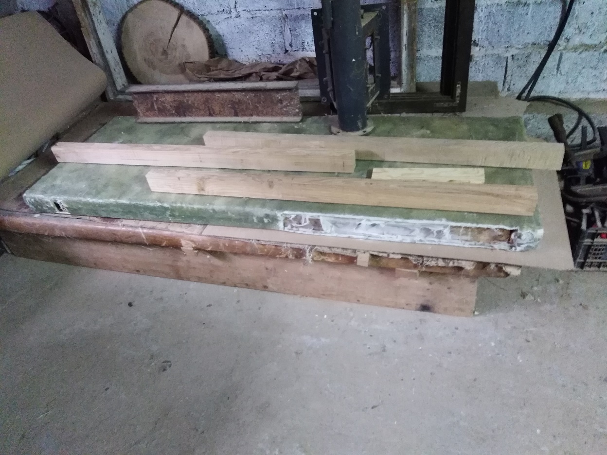

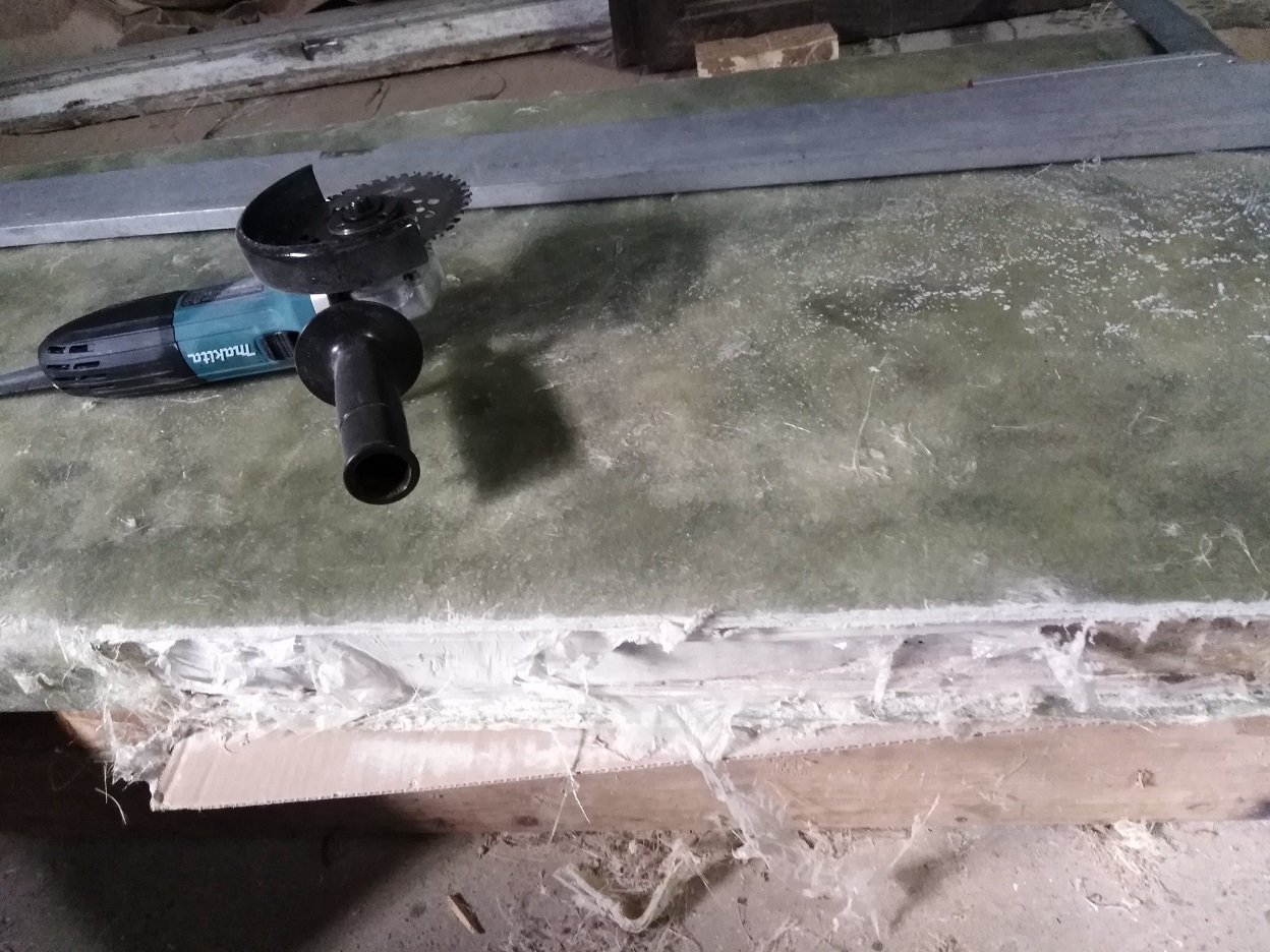

PostNapisane: 3 paź 2021, o 16:26
Posty: 1143
Podziękował : 243

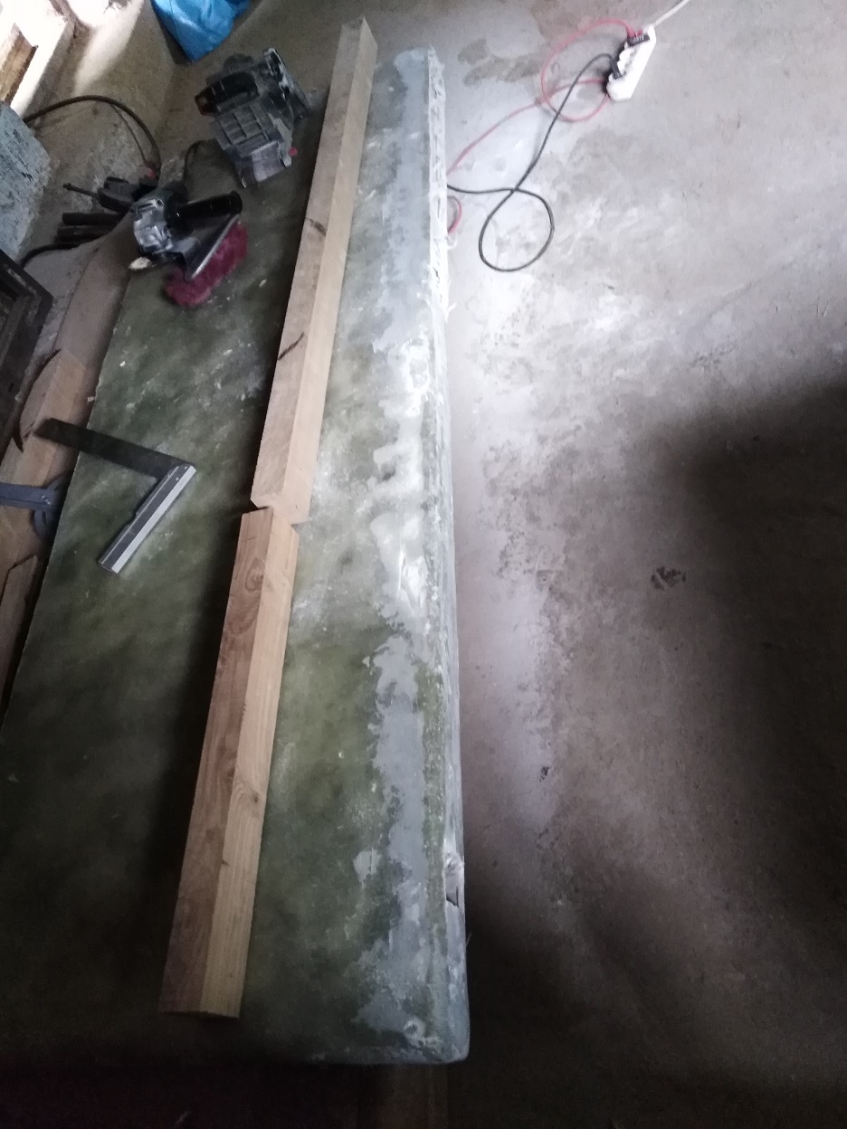

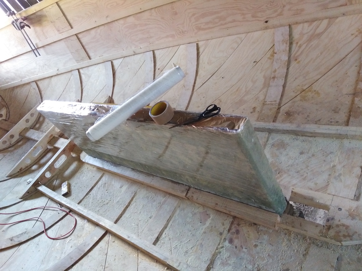

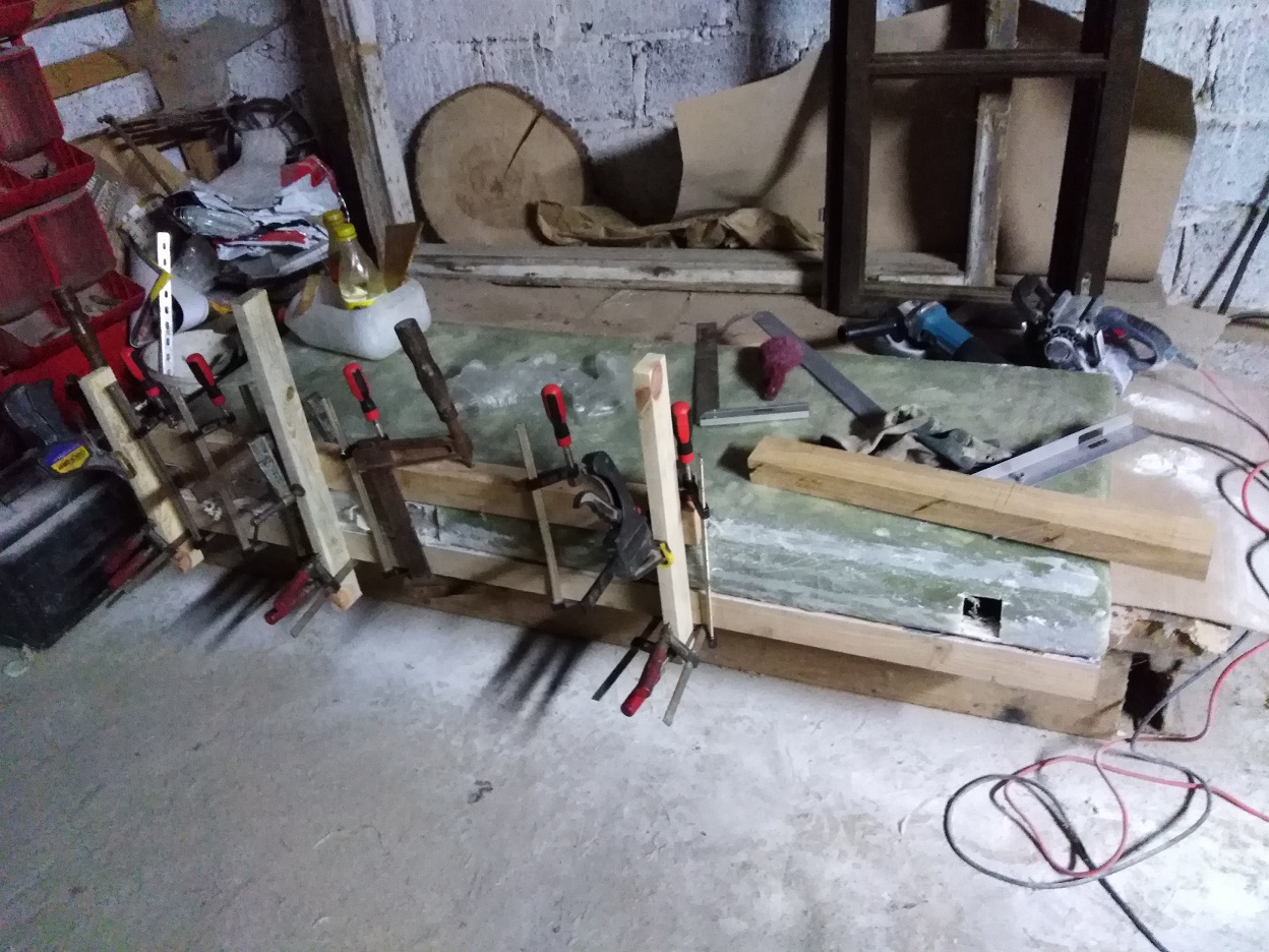

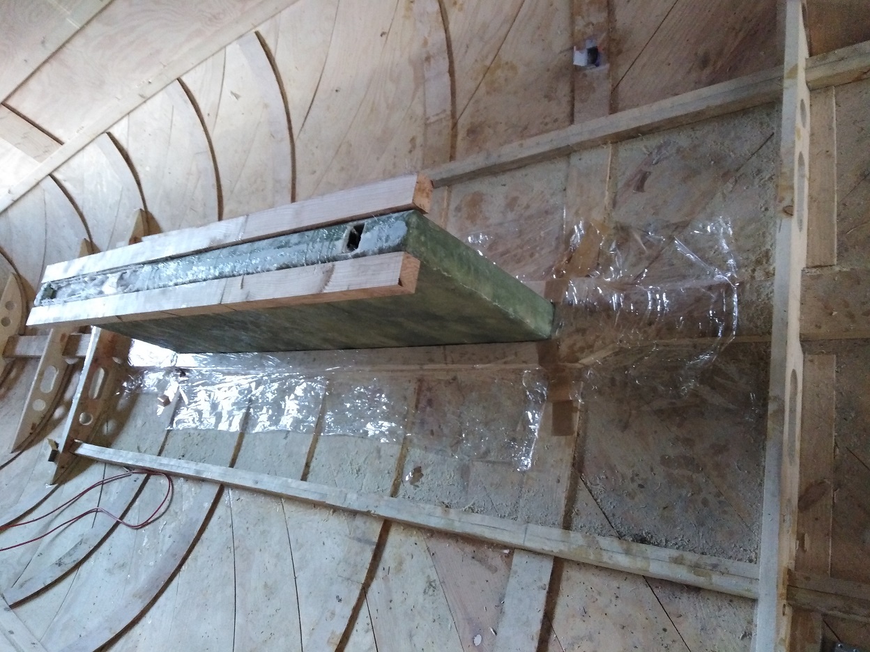

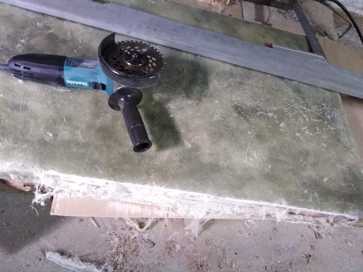

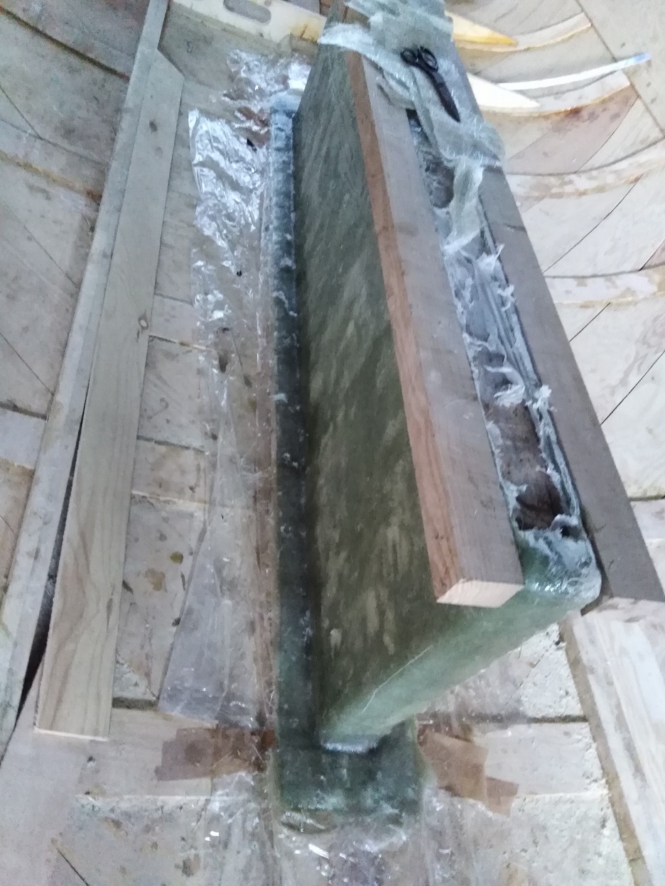

Druga listwa doklejona do skrzyni mieczowej . Można już będzie ją przenieść i dopasować do stępki. Szkoda tego pięknego weekendu , bo było idealnie na prace z żywicą . W stępce rozmierzony otwór na skrzynię .

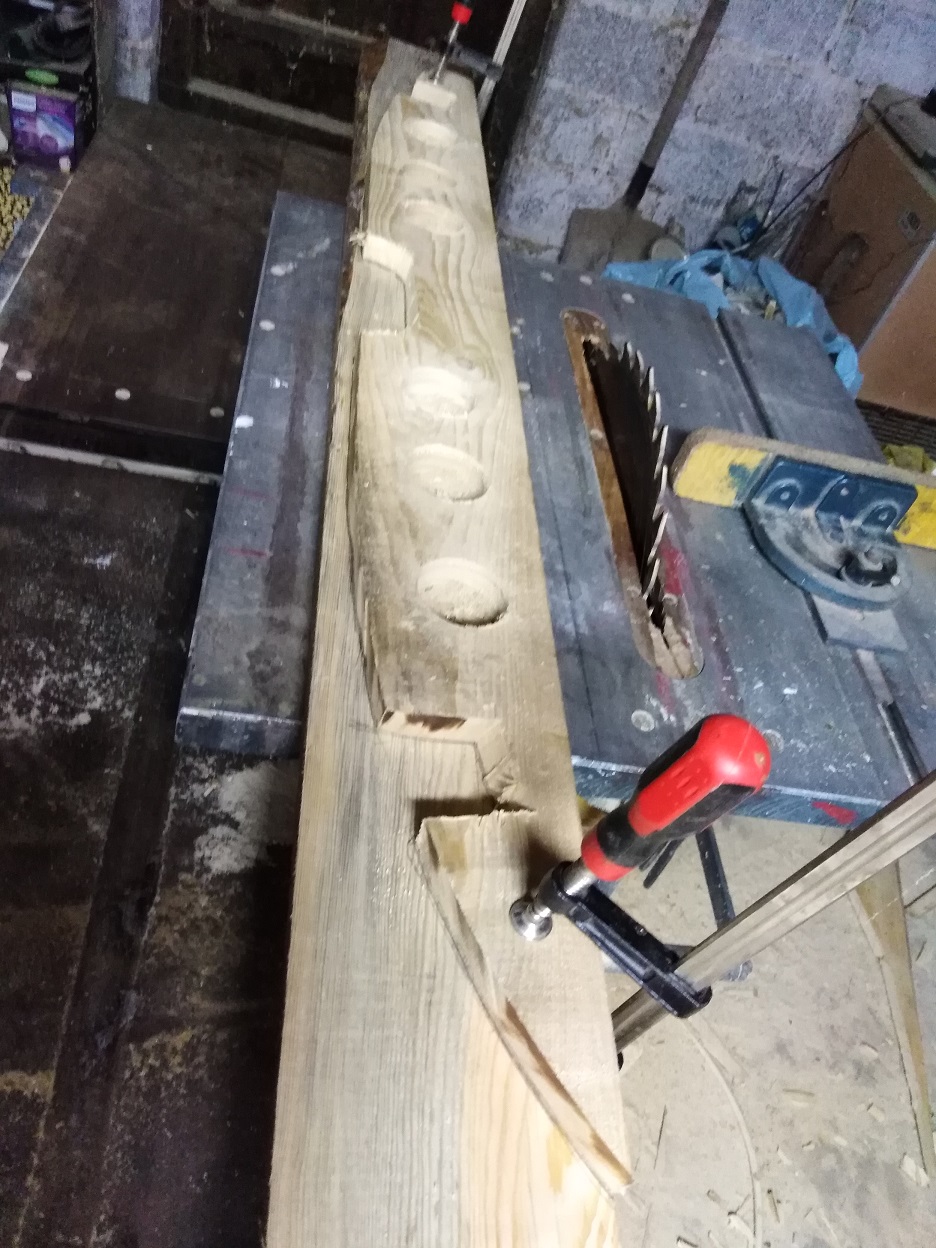

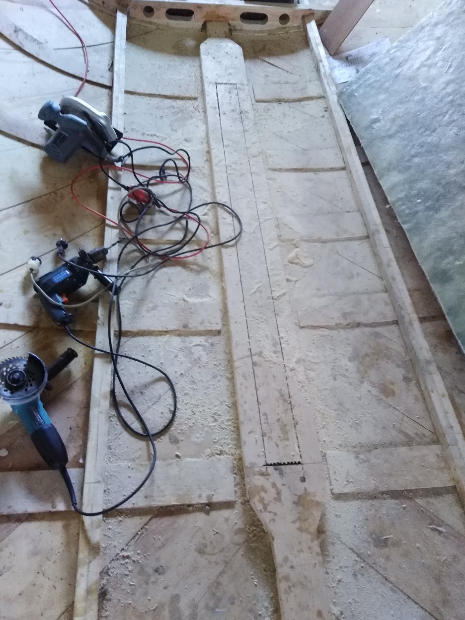

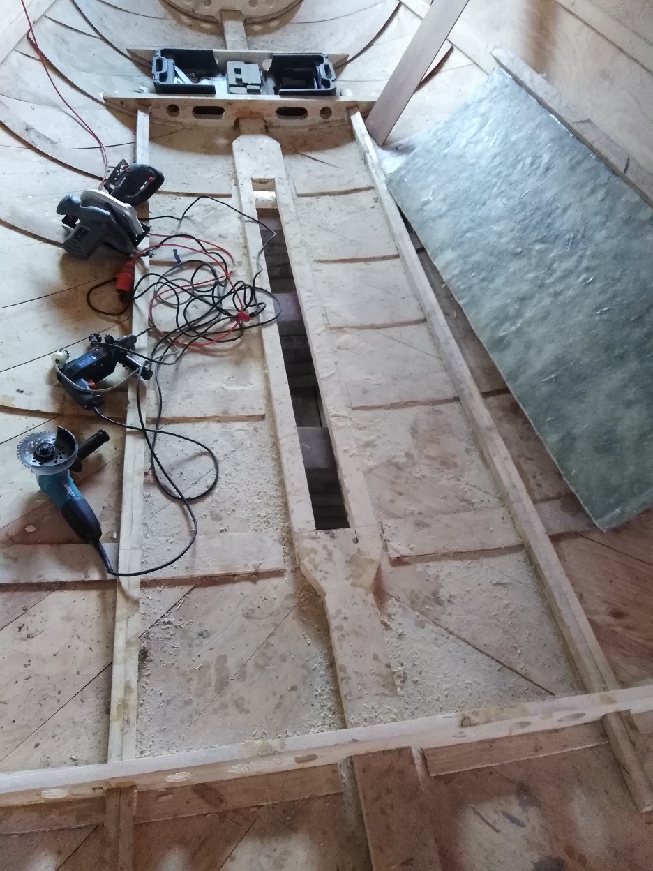

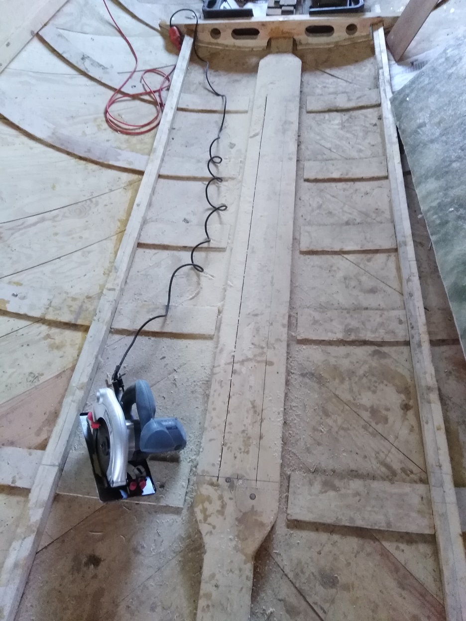

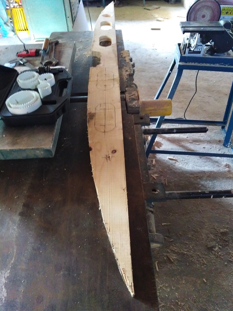

Otwór w stępce pod skrzynie mieczową wycięty . Skrzynia dopasowana do otworu , teraz założenie rozdzielacza i czekanie na okienko pogodowe, aby wylaminować kołnierz.

Pogoda na razie sprzyja . Wylaminowany kołnierz , teraz wymontowanie skrzyni i wylaminowanie żeber .
IMG_20211010_171357.jpg [ 363.8 KiB | Przeglądane 4811 razy ]
IMG_20211010_145141.jpg [ 386.92 KiB | Przeglądane 4811 razy ]
IMG_20211010_142410.jpg [ 329.51 KiB | Przeglądane 4811 razy ]
IMG_20211010_142343.jpg [ 385.12 KiB | Przeglądane 4811 razy ]
IMG_20211010_124824.jpg [ 372.44 KiB | Przeglądane 4811 razy ]
