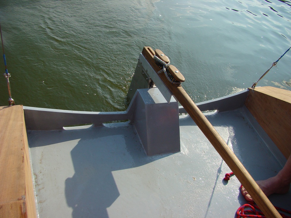

Jeszcze wrzuć fotkę od rufy. Jak wyszły obłogi?

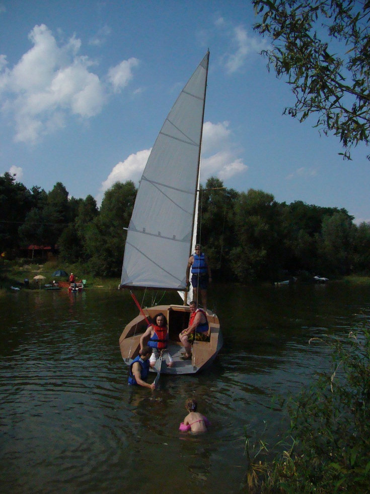

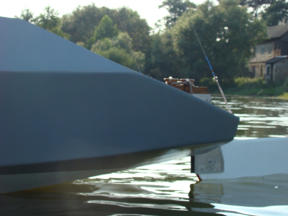

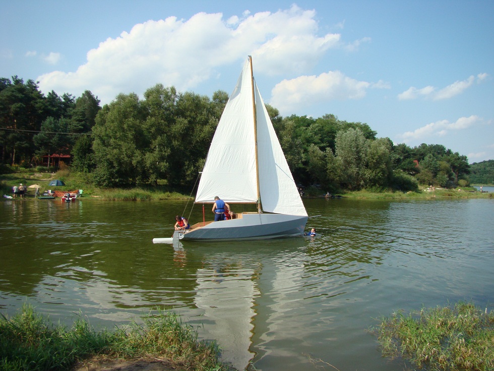

Obłogi na razie nie wyszły , bo brakło czasu . Poza tym mam dylemat czym wykończyć . Byłem zdecydowany na mój ulubiony olej , który świetnie zabezpiecza i daje antypoślizg . Skonsultowałem to z Wojtkiem , który mi uświadomił , że niewskazane jest olejowanie tak cienkich elementów , bo może dojść do reakcji z żywicą . Poza tym w razie kolejnych wybrzuszeń , czego nie mogę wykluczyć , nasączony olejem obłóg ciężko będzie przykleić żywicą . W związku z tym będę musiał pokryć obłóg lakierem , przynajmniej zrobi się to szybko . Zresztą przez ten niezabezpieczony obłóg miałem ciśnienie z wodowaniem . Brzmi to idiotycznie w przypadku łódki , ale musiałem mieć piękną pogodę , aby uniknąć kontaktu z wodą :rotfl: , a jedynym okienkiem transferowym była sobota . Zdjęć rufy z wodowania akurat jest niewiele ( trochę było kilka postów wcześniej) :
DSC02480.JPG [ 253.64 KiB | Przeglądane 8535 razy ]
DSC02477.JPG [ 249.27 KiB | Przeglądane 8535 razy ]
DSC02398.JPG [ 319.31 KiB | Przeglądane 8535 razy ]
DSC02517.JPG [ 164.42 KiB | Przeglądane 8535 razy ]
DSC02507.JPG [ 241.84 KiB | Przeglądane 8535 razy ]

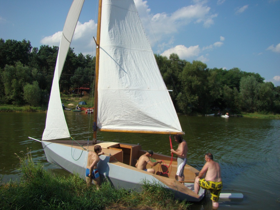

peter napisał(a):
Pewnie pisałeś ale mi uciekło, a czasu na czytanie wszystkich postów nie mam, możesz powiedzieć gdzie się wodowałeś?

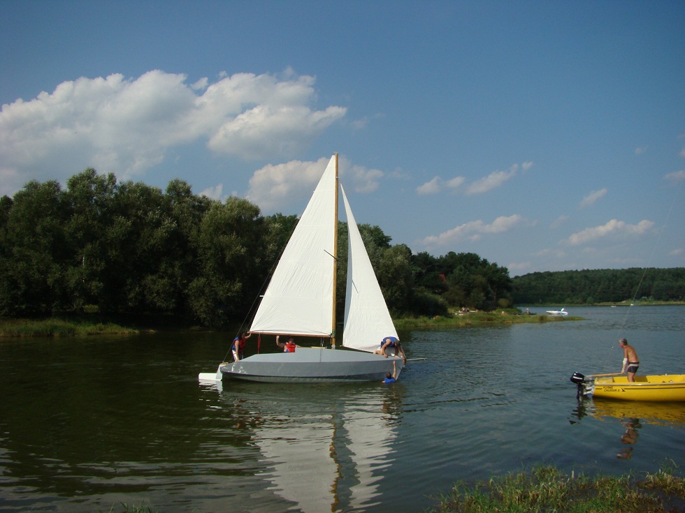

Faktycznie nie napisałem . Było to na Chańczy koło Staszowa . Ze względu na obłogi jak pisałem wcześniej i małą ilość czasu zdecydowałem się na taką zmianę . Tutaj miałem pewność , że nie lunie , a w górach to bywa różnie . Poza tym czas dojazdu , bo odległości są zbliżone , ale jazda na Czorsztyn przez Kraków , a później zakopianką , to o tej porze to masakra . Natomiast ode mnie na Chańczę jest piękna prosta droga o małym natężeniu ruchu , zresztą powrót był w niezłym czasie :D .
DSC02485.JPG [ 236.26 KiB | Przeglądane 8521 razy ]
DSC02484.JPG [ 250.58 KiB | Przeglądane 8521 razy ]
DSC02483.JPG [ 254.74 KiB | Przeglądane 8521 razy ]
DSC02482.JPG [ 271.73 KiB | Przeglądane 8521 razy ]
DSC02481.JPG [ 275.13 KiB | Przeglądane 8521 razy ]

W tym tygodniu zacząłem przygotowywać obłogi do malowania . Zaszpachlowałem szczeliny i szlifuję . C.d zdjęć z wodowania :

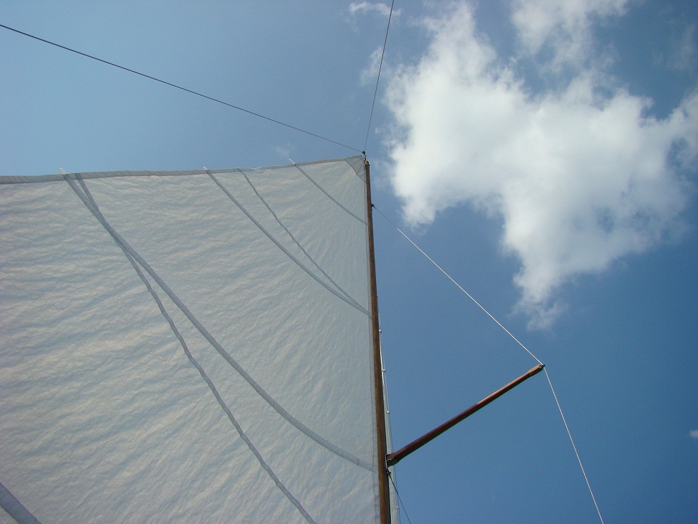

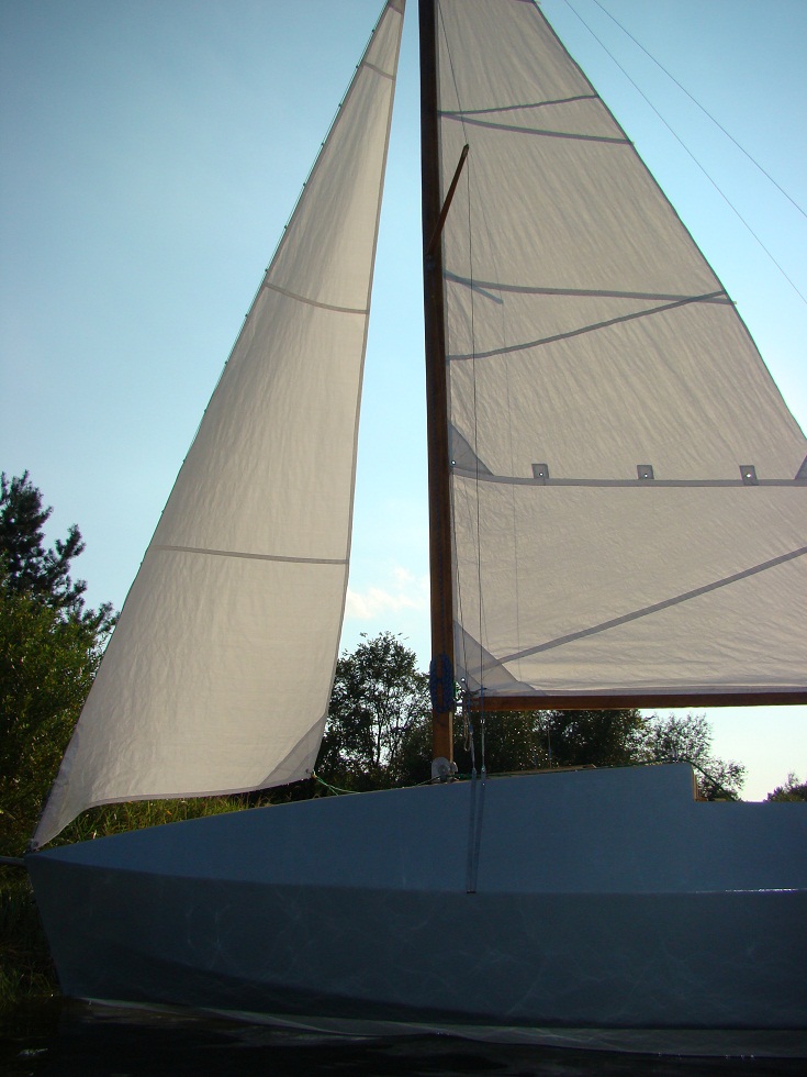

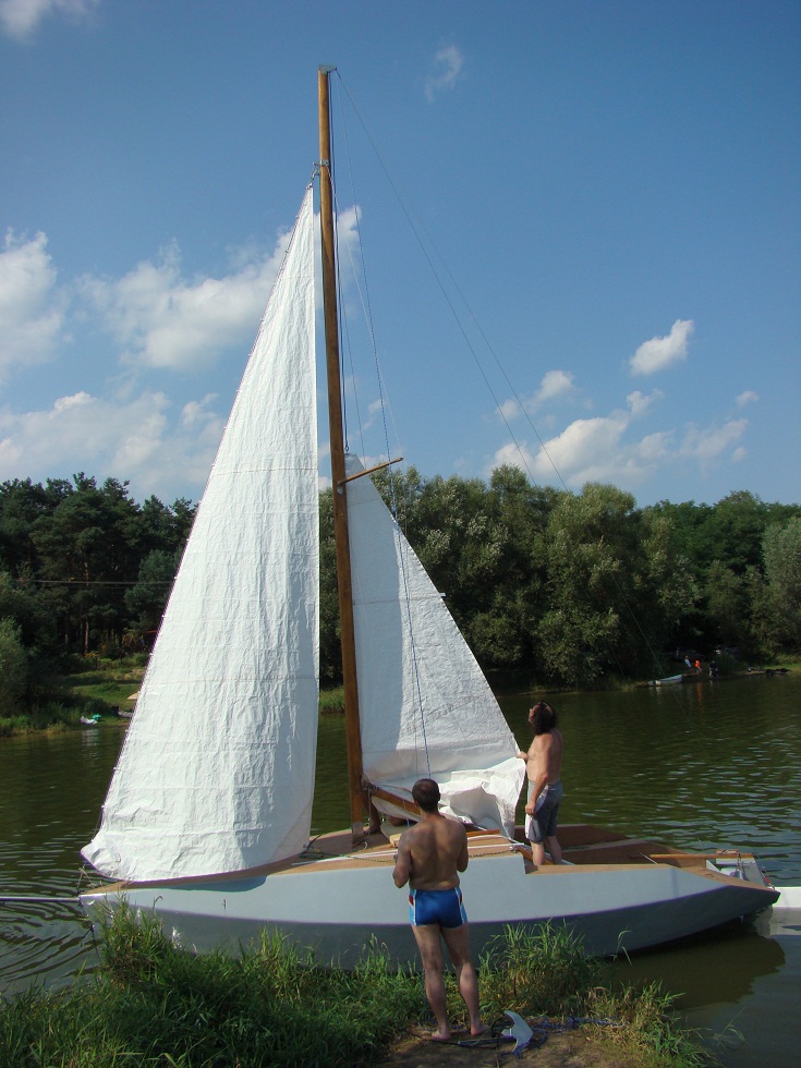

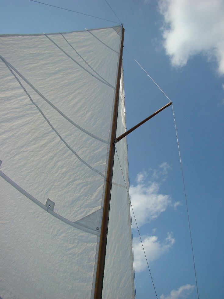

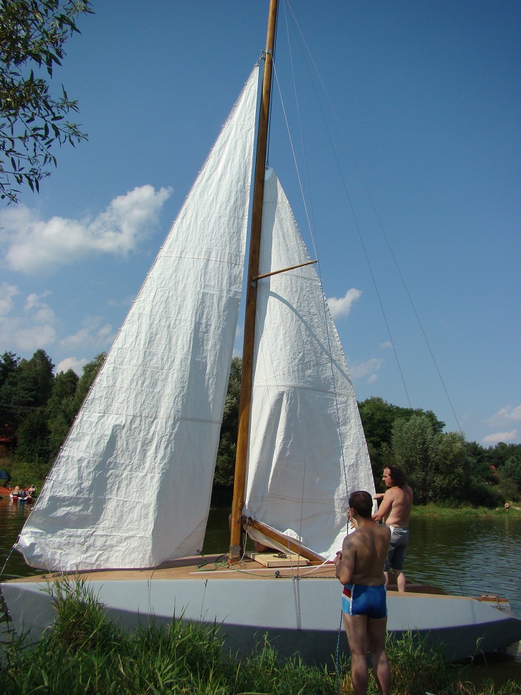

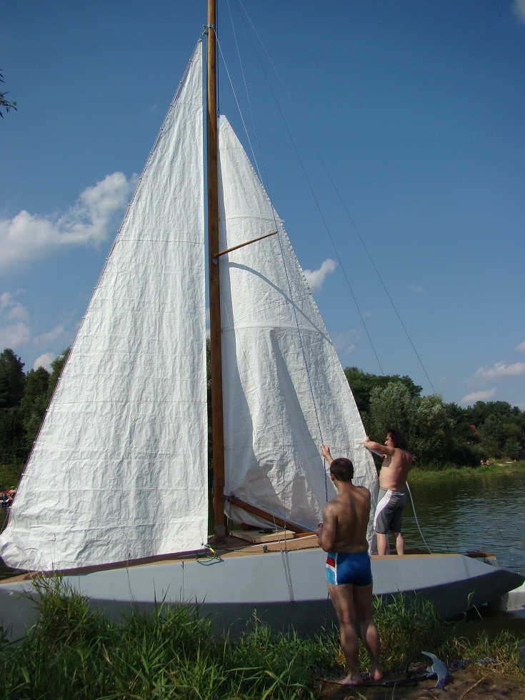

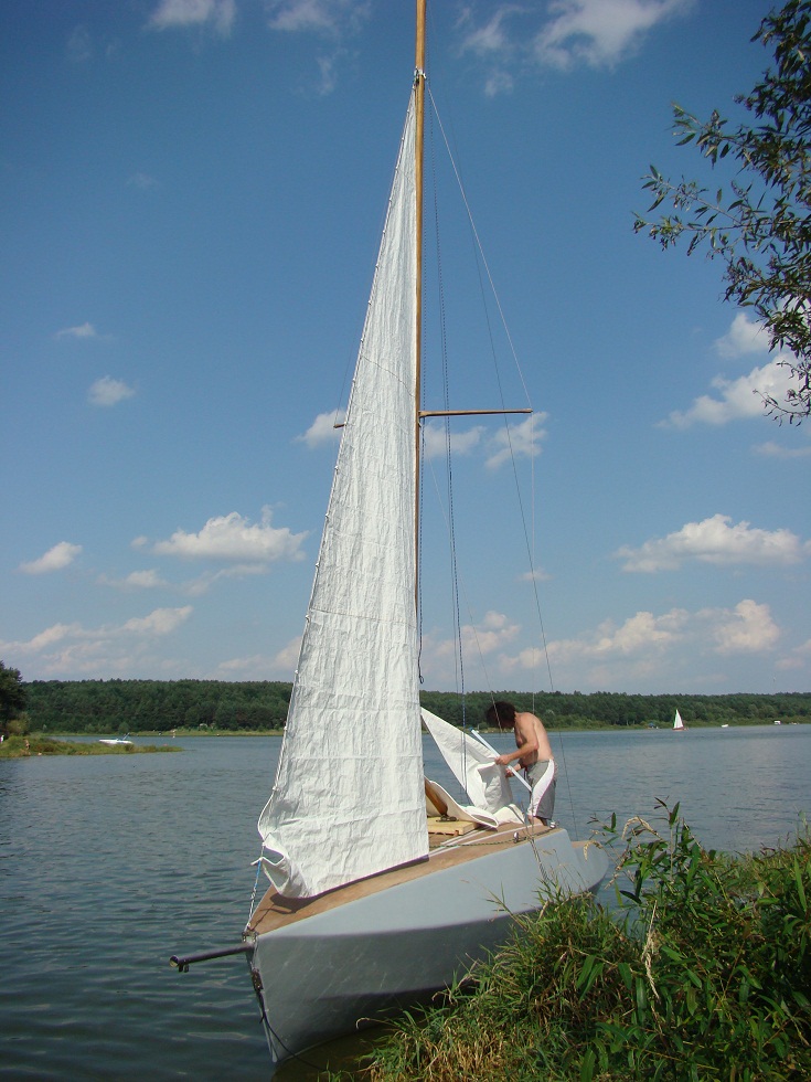

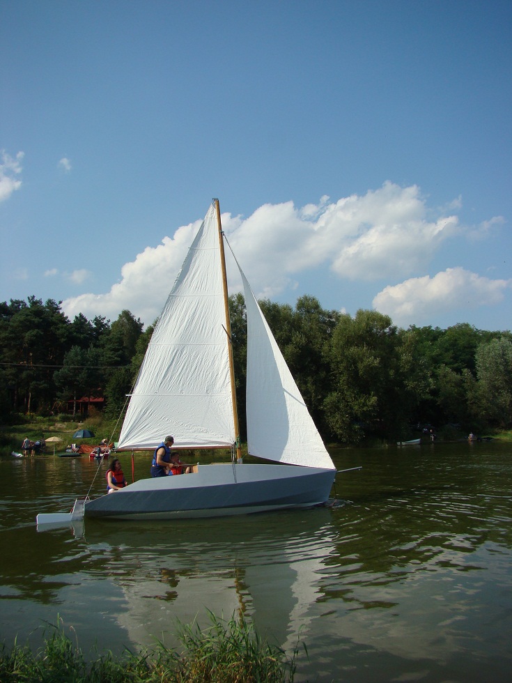

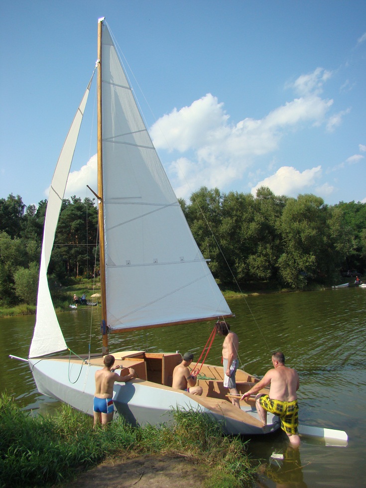

To jeszcze zdjęcia żagli . Będę musiał trochę skrócić grota , bo nie da dobrze naciągnąć fału i nie mogę żagla dobrze wytrymować . Wtedy też okaże się , czy muszę zmienić łuk liku wolnego w górnej części . Mam wrażenie , że u góry tworzy się coś w rodzaju opadającej płetwy u orki , a to ma być rekin :rotfl: .
DSC02518.JPG [ 207.64 KiB | Przeglądane 7702 razy ]
DSC02492.JPG [ 295.77 KiB | Przeglądane 7702 razy ]
DSC02491.JPG [ 215.91 KiB | Przeglądane 7702 razy ]
DSC02505.JPG [ 183.21 KiB | Przeglądane 7702 razy ]
DSC02504.JPG [ 165.46 KiB | Przeglądane 7702 razy ]
PostNapisane: 19 sie 2014, o 19:54
Posty: 9313
Otrzymał podziękowań: 2224
Na moje oko chyba jest za krótki maszt. :roll:
Mierząc od KLW, top umieściłbym na wysokości ok. 1,5 x Lc kadłuba. :)
PostNapisane: 20 sie 2014, o 16:30
Posty: 1143
Podziękował : 243
Otrzymał podziękowań: 448
Wielki szacunek . Oko masz świetne . Brakuje ok metra . Niestety zdobycie tak długiego bezsęcznego drewna było niemożliwe , udało mi się zdobyć trochę krótsze . Nie chciałem ryzykować złączy i zrobiłem krótszy . Miał być takielunek topowy , a musiałem zrobić ułamkowy

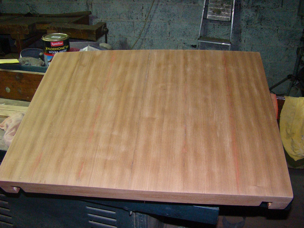

Po tym szalonym tempie ostatnich 2 miesięcy , czas odpocząć , no i zająć się domowymi tematami . Pomału kończę suwklapę i robię drobne zmiany w przyczepie . W związku z nowymi przepisami nie będę się rozpisywał na temat konstrukcji przyczepy podłodziowej , tylko o kilku udogodnieniach . Pierwsza rzecz , to ta wysoka dziobnica .Służy do mocowania okutej pięty masztu na czas transportu . Po wyjęciu masztu , na szpilkę nakładam rurkę z nierdzewki , która służy jako rolka dla liny wciągarki . W ten sposób łatwo podnoszę i opuszczam maszt , co dla mnie jest istotne , ze względu na częste przejazdy .
DSC02376.JPG [ 252.31 KiB | Przeglądane 6492 razy ]
DSC02429.JPG [ 365.45 KiB | Przeglądane 6492 razy ]
DSC02539.JPG [ 313.03 KiB | Przeglądane 6492 razy ]

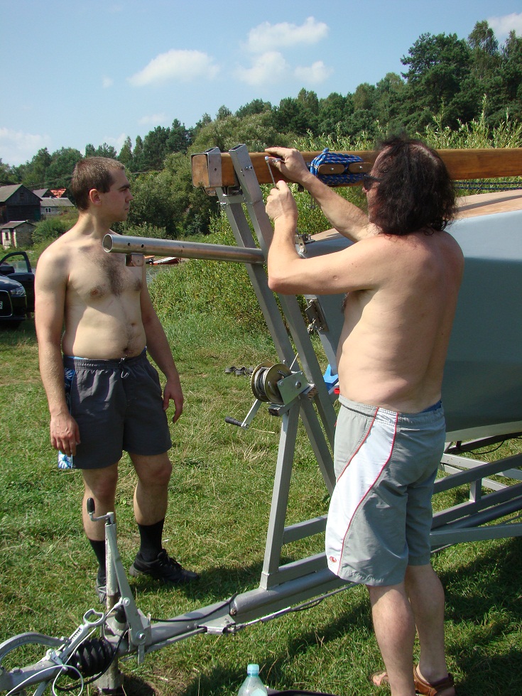

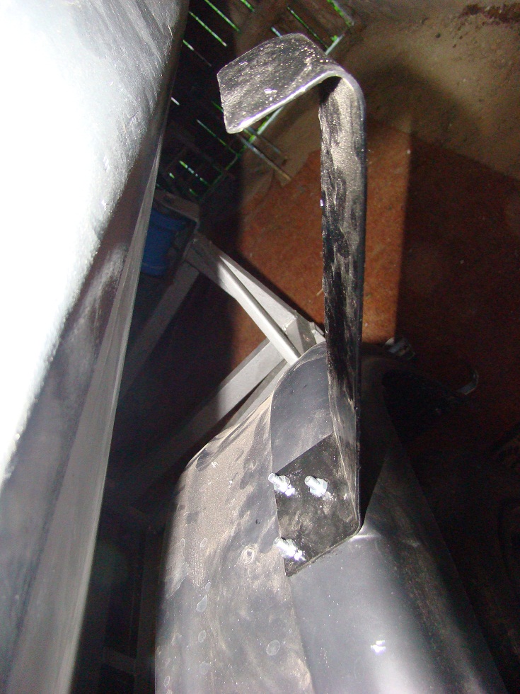

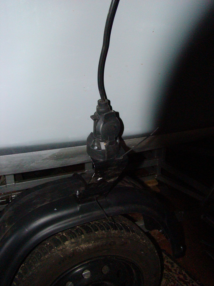

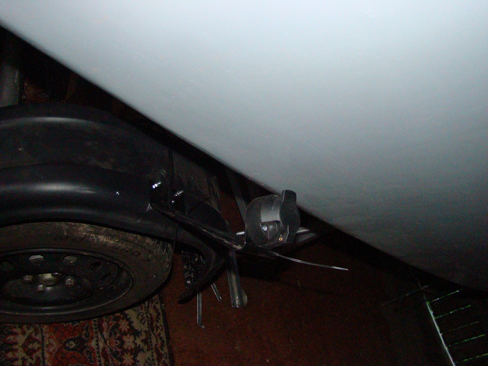

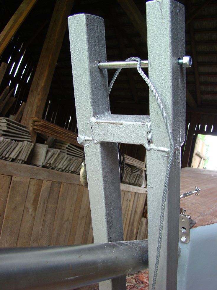

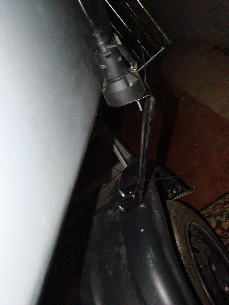

C.d. usprawnień przyczepy . Jak zamawiałem nową instalację elektryczną , to z dodatkowym gniazdem i wtyczką do odłączania belki ze światłami . Jednak jak się wjedzie głębiej kołami do wody , to zaleje się gniazdo . Wobec tego dorobiłem wspornik i teraz można całkowicie wjechać kołami do wody .
DSC02924.JPG [ 209.43 KiB | Przeglądane 6308 razy ]
DSC02923.JPG [ 219.37 KiB | Przeglądane 6308 razy ]
DSC02921.JPG [ 199.33 KiB | Przeglądane 6308 razy ]
DSC02920.JPG [ 246.13 KiB | Przeglądane 6308 razy ]

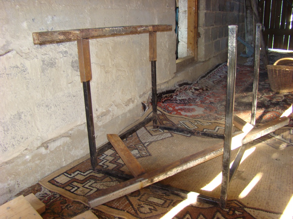

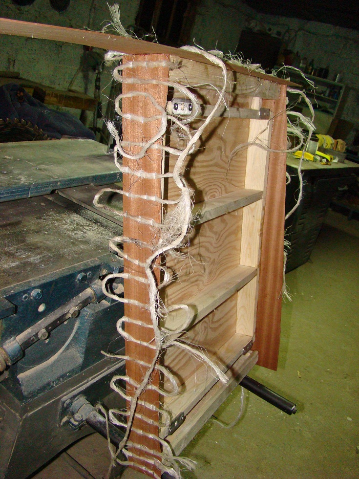

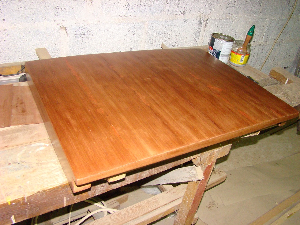

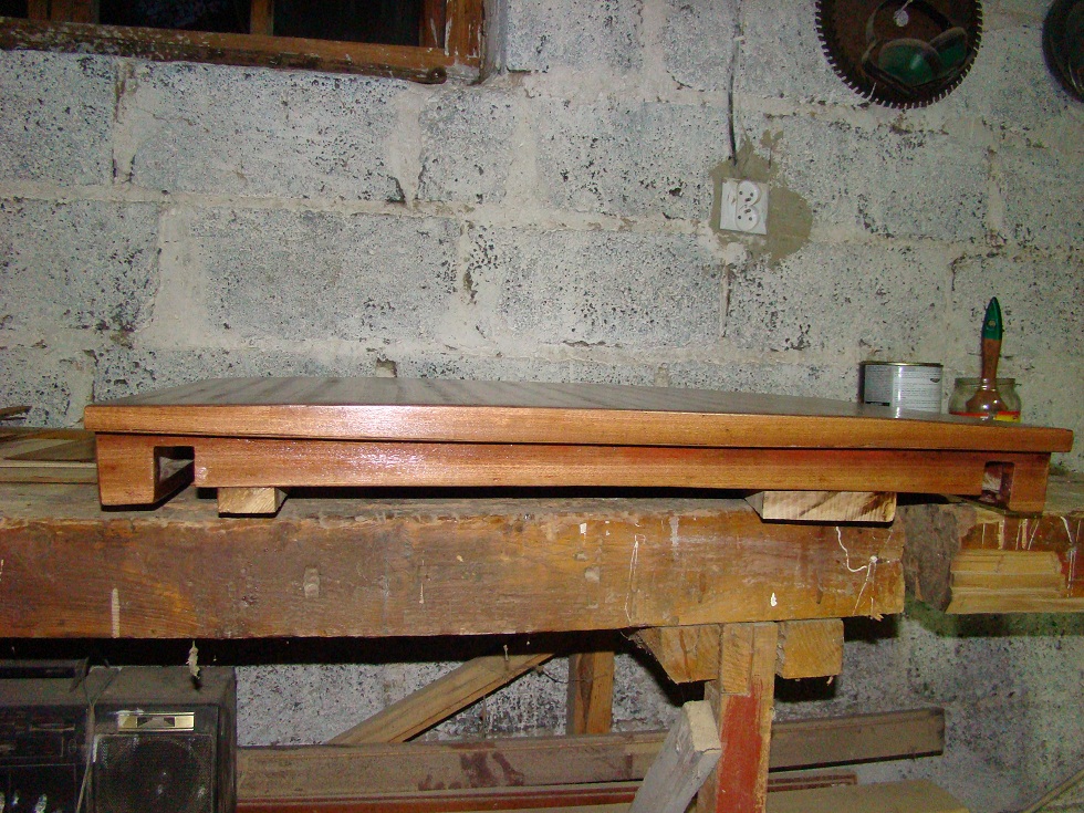

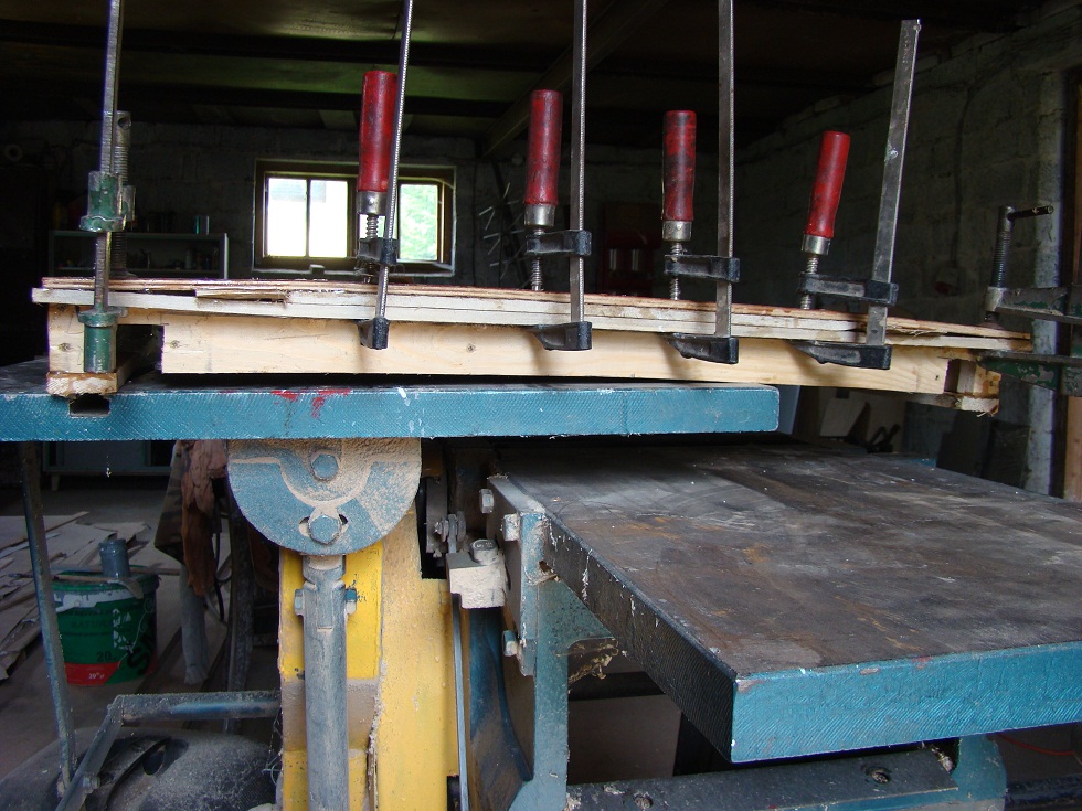

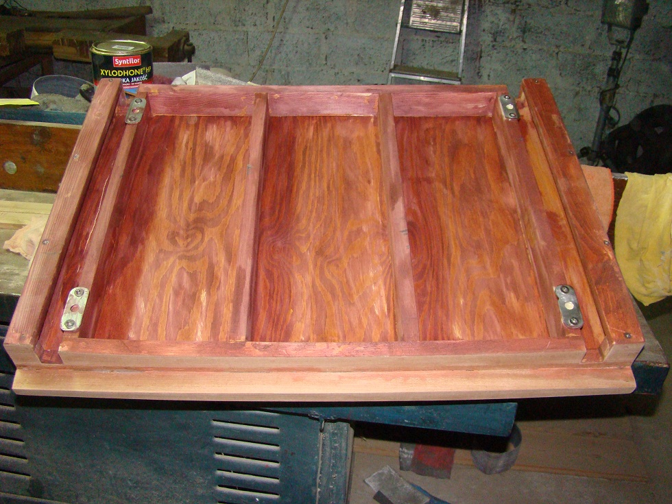

Pora na dokończenie suwklapy
DSC02557.JPG [ 337.74 KiB | Przeglądane 6105 razy ]
DSC02556.JPG [ 315.82 KiB | Przeglądane 6105 razy ]
DSC02555.JPG [ 350.56 KiB | Przeglądane 6105 razy ]
DSC02553.JPG [ 222.01 KiB | Przeglądane 6105 razy ]
DSC02552.JPG [ 275 KiB | Przeglądane 6105 razy ]

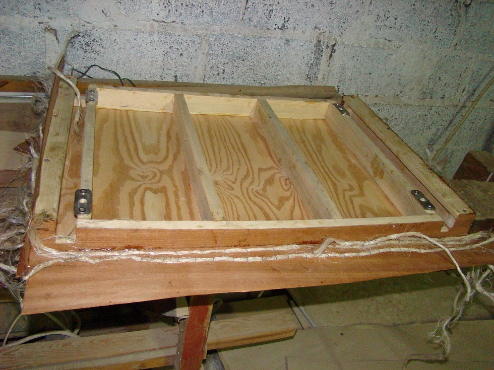

Suwklapa c.d.

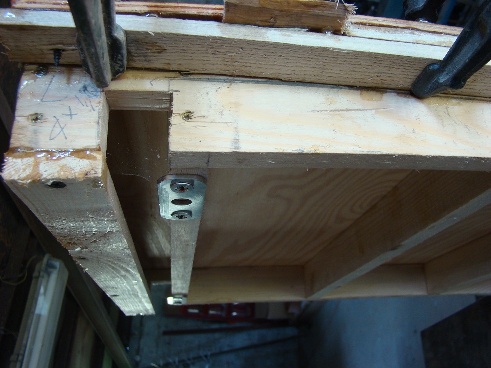

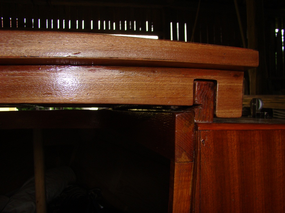

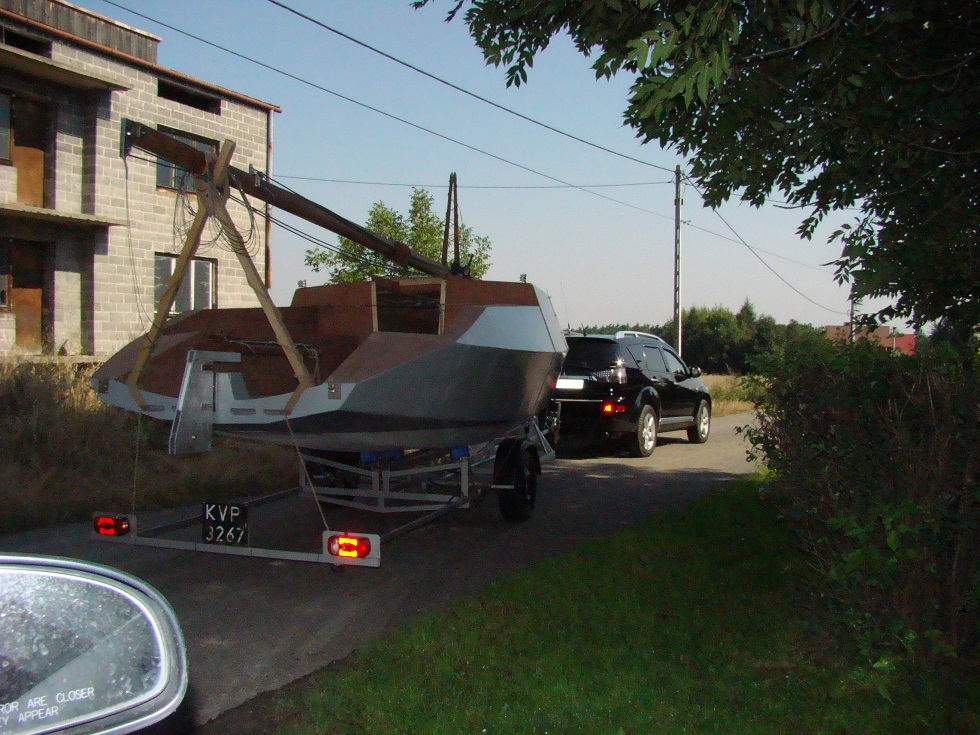

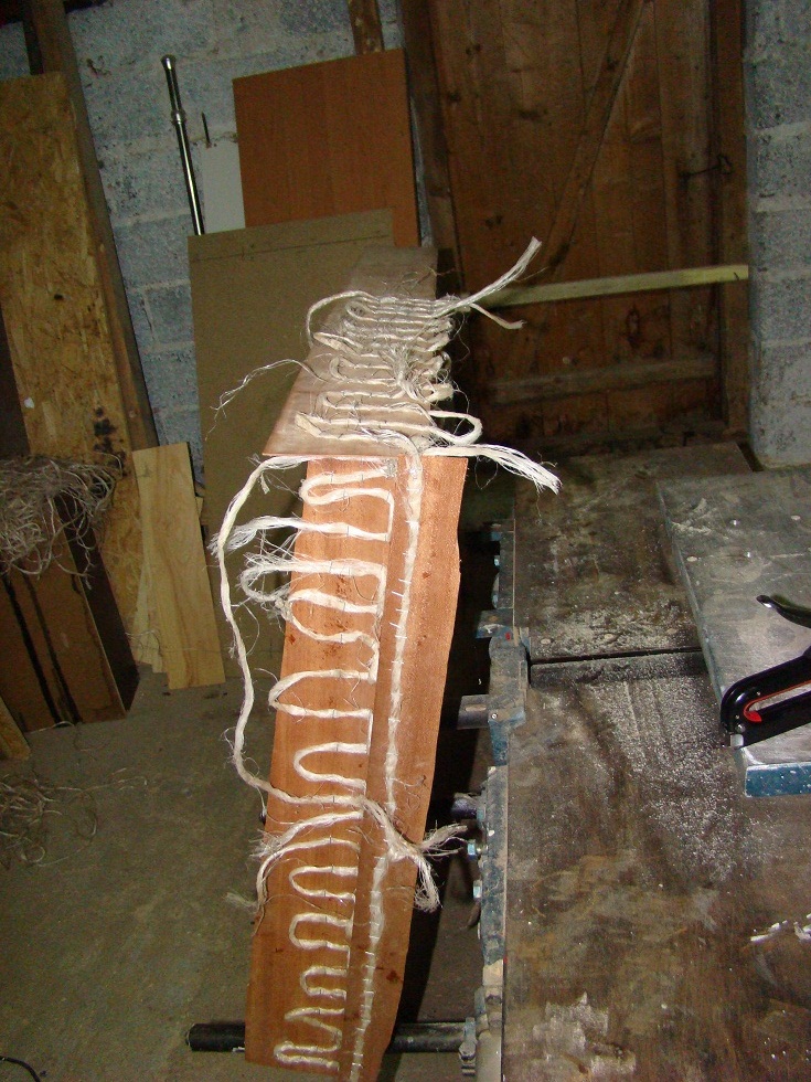

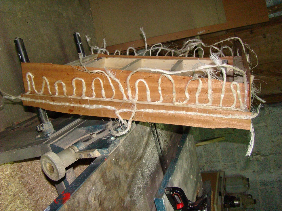

Wykańczanie łódki do wodowania i samo wodowanie było na wariata i nie miałem czasu na zważenie zestawu . Wstępnie szacowałem ciężar łódki na ok. 500 kg , więc z przyczepą musiałem zmieścić się w ok. 250 kg . Oczywiście najważniejsza była odpowiednia sztywność konstrukcji , a później ciężar , bo przyczepa do małych nie należy . Dzisiaj podjechaliśmy na wagę i przyczepa z łódką , ale bez masztu waży 678 kg , więc w całości spokojnie zmieszczę się w DMC 750 , a to ułatwia życie :lol: . Nie ukrywam , że miło jest , jak kolejny raz założenia konstrukcyjne sprawdzają się w rzeczywistości :D .
PostNapisane: 3 paź 2014, o 17:37
Posty: 1143
Podziękował : 243

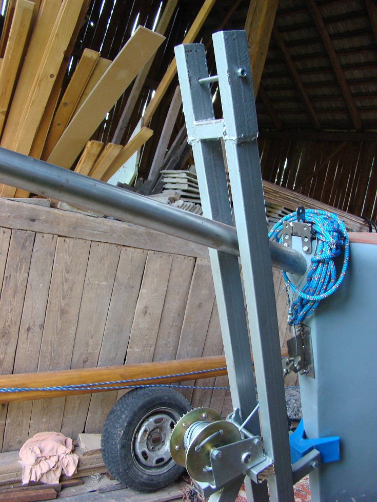

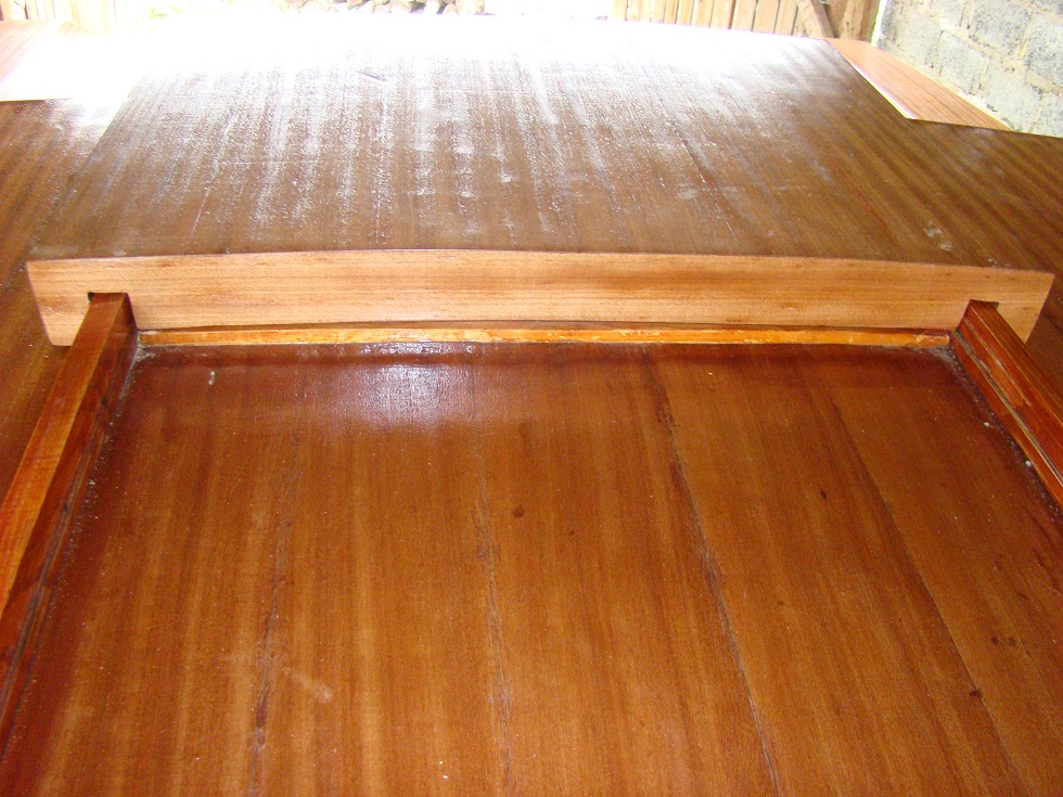

Suwklapa gotowa i zamontowana . Całe lato zleciało na budowie łódki , to pora na wypoczynek :D . Jutro wyjeżdżamy z małżonką na Morze Śródziemne , więc do dalszej relacji wracam za 2 tygodnie
