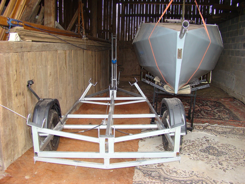

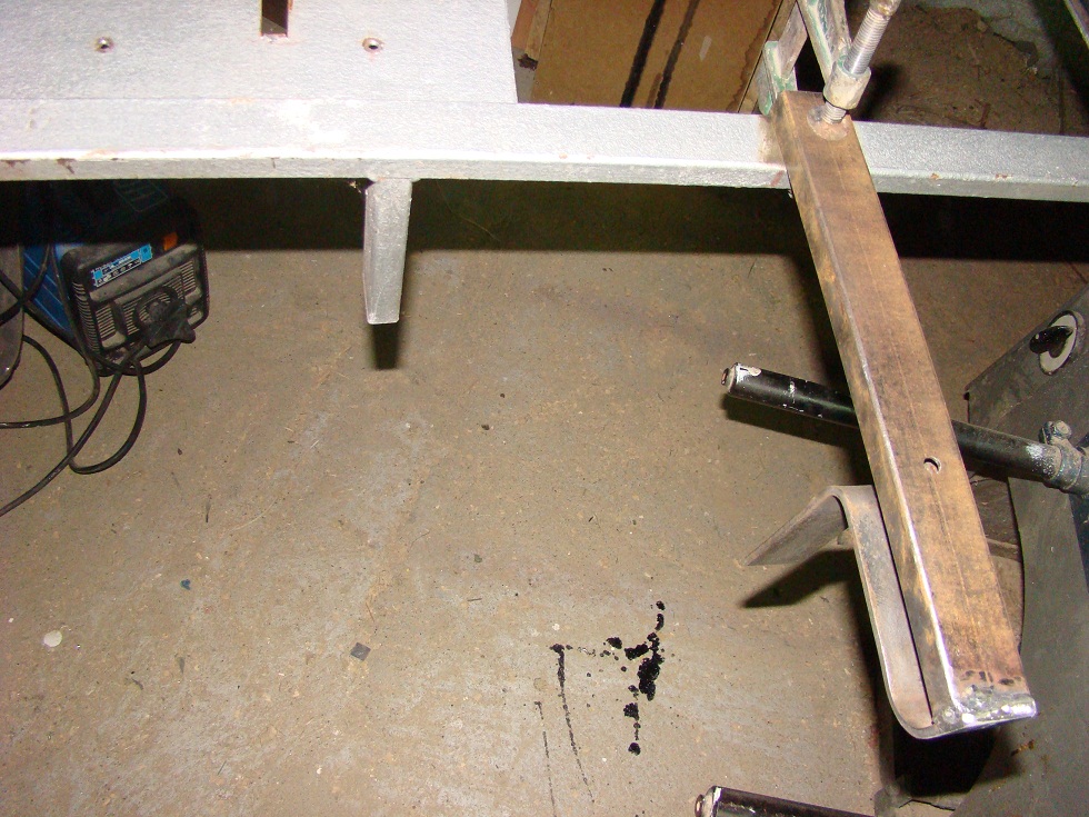

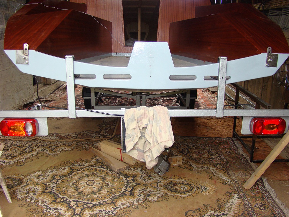

Przyczepa c.d. Zdjęcia tylnej belki ze światłami . Dzięki temu , że pawęż jest niska , dospawałem odpowiednio wyprofilowane uchwyty . Wewnątrz wklejona guma , aby nie obcierało lakieru . Przez otwory odpływowe przełoży się śruby blokujące .
DSC02939.JPG [ 337.2 KiB | Przeglądane 7086 razy ]
DSC02934.JPG [ 265.55 KiB | Przeglądane 7086 razy ]
DSC02933.JPG [ 317.45 KiB | Przeglądane 7086 razy ]
DSC02928.JPG [ 302.37 KiB | Przeglądane 7086 razy ]
DSC02925.JPG [ 367.74 KiB | Przeglądane 7086 razy ]

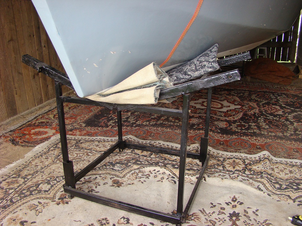

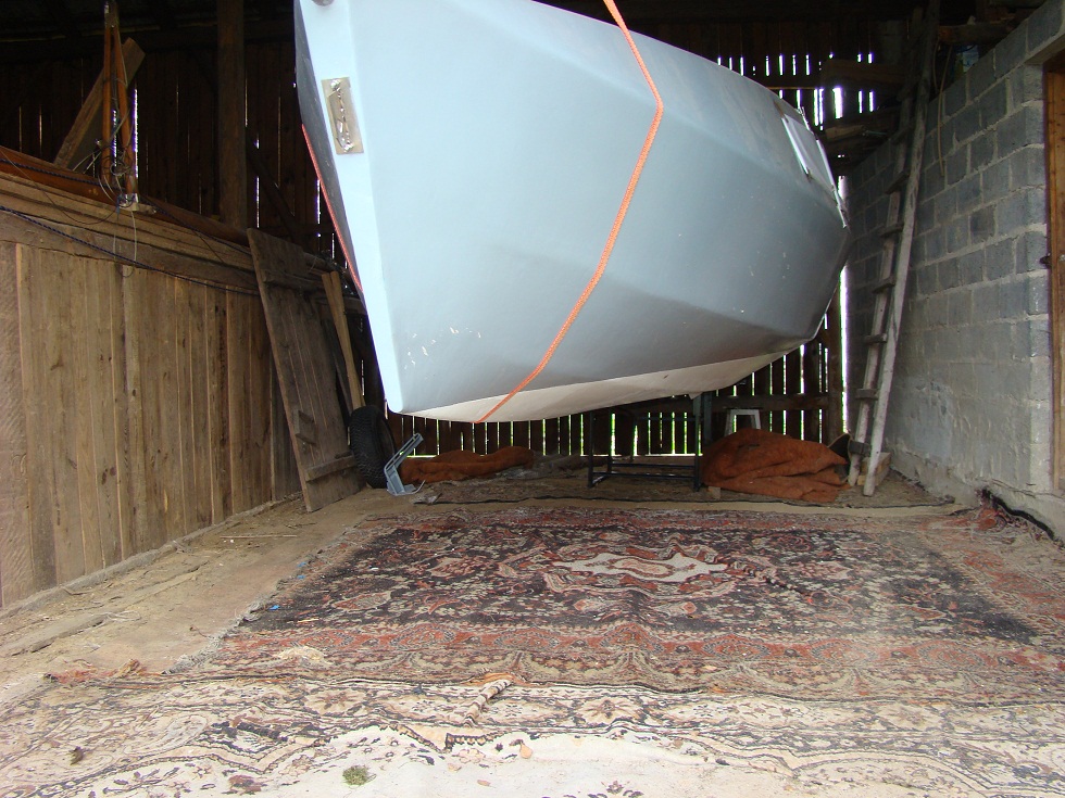

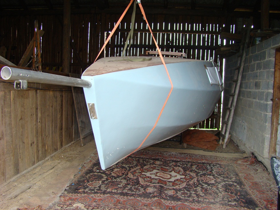

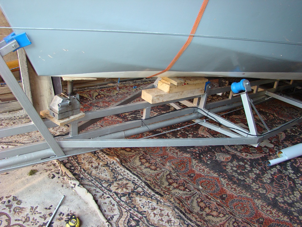

Niewiele się dzieje . Mam gotowe stojaki do przechowywania łódki po sezonie i umożliwiające różne prace przy kadłubie . Przygotowuję się do przełożenia łódki z przyczepy na stojaki .
DSC03470.JPG [ 346.67 KiB | Przeglądane 6942 razy ]
DSC03469.JPG [ 296.23 KiB | Przeglądane 6942 razy ]
DSC03468.JPG [ 285.14 KiB | Przeglądane 6942 razy ]
DSC03467.JPG [ 227.86 KiB | Przeglądane 6942 razy ]
DSC03463.JPG [ 412.64 KiB | Przeglądane 6942 razy ]

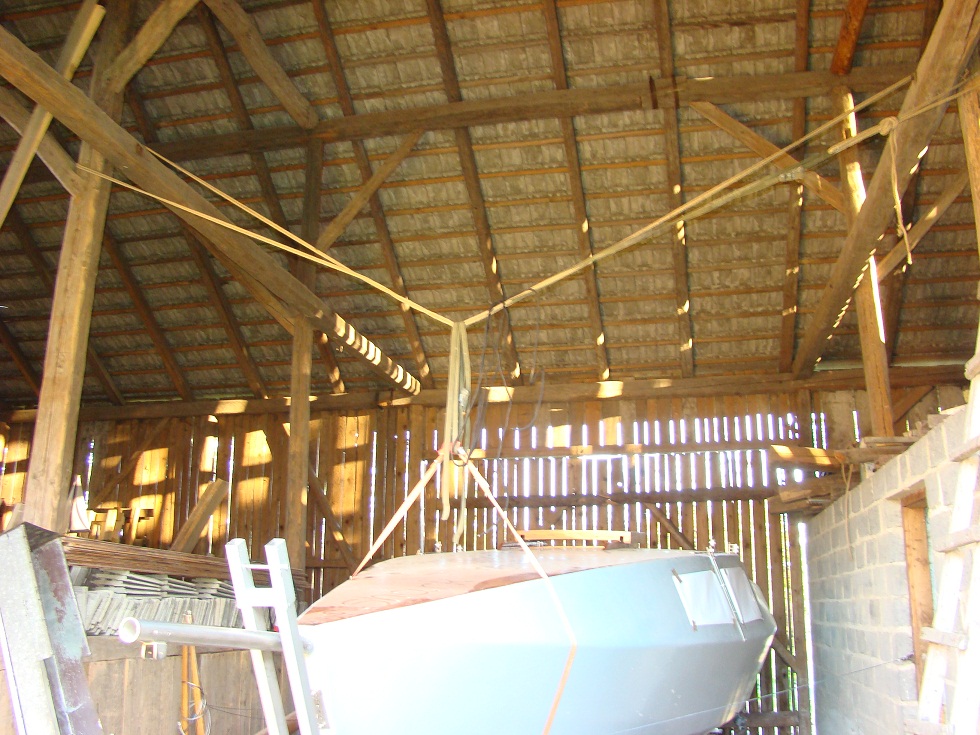

Oj, oj... czy nie nadwyrężasz aby konstrukcji hangaru? Liny, ciężarem jachtu, ciągną słupy w bok!! :roll: Lepszym rozwiązanie byłaby belka pozioma na słupach u góry i na niej liny dźwigające łódkę.

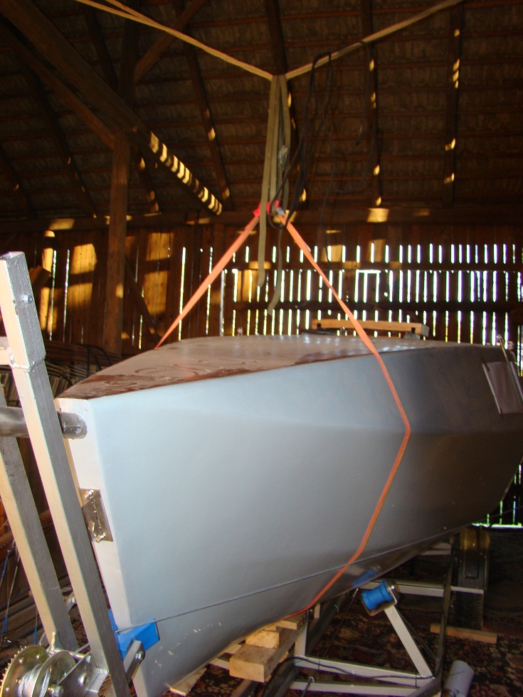

PostNapisane: 6 lis 2014, o 18:51
a po co ją z tej przyczepy zdejmować?? :roll:
Nie lepiej unieść przyczepę razem z łodką tak by by tylko koła były w powietrzu ???
PostNapisane: 6 lis 2014, o 18:54
Posty: 1143
Podziękował : 243
Otrzymał podziękowań: 448
Początkowo chciałem tak zrobić , ale po pierwsze obciążyło by to poziome belki o rozpiętości 8 m , po drugie montowanie belek o dł. min 5 m na wysokości 5 m jest dość ryzykowne , bo w razie " omsknięcia " mogło się źle skończyć dla łódki . Zdjęcie tego nie oddaje , ale liny są zamocowanie w węźle , gdzie belki pionowe posiadają jeszcze dodatkowo zastrzały w linii działania dodatkowego obciążenia . No i najważniejsze , te liny stanowią tylko dodatkową asekurację , bo łódka jest podnoszona siłownikiem hydraulicznym do wysokości stojaków . Z tyłu mogłem od razu podłożyć stojak , natomiast z przodu liny będą obciążone tylko statycznie na czas wyciągnięcia przyczepy i podłożenie stojaka . Stojaki zrobiłem ze starych stelaży i te liny , oraz drugi komplet z tyłu posłużą jako dodatkowe zabezpieczenie w czasie prac pod łódką , abym się nie załapał do nagrody Darwina :-?

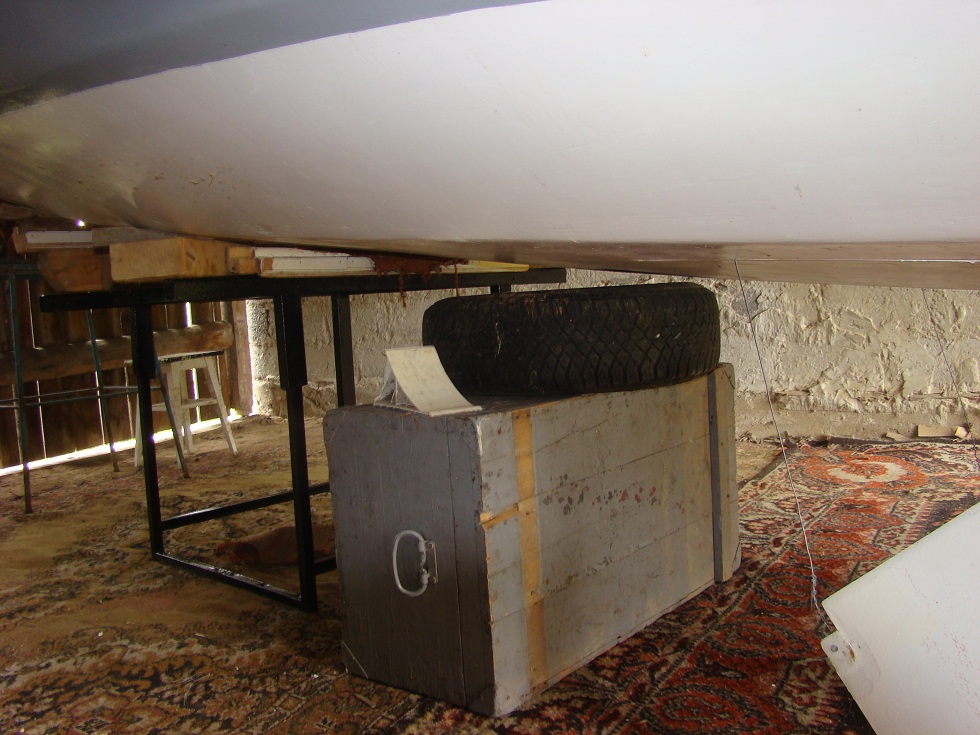

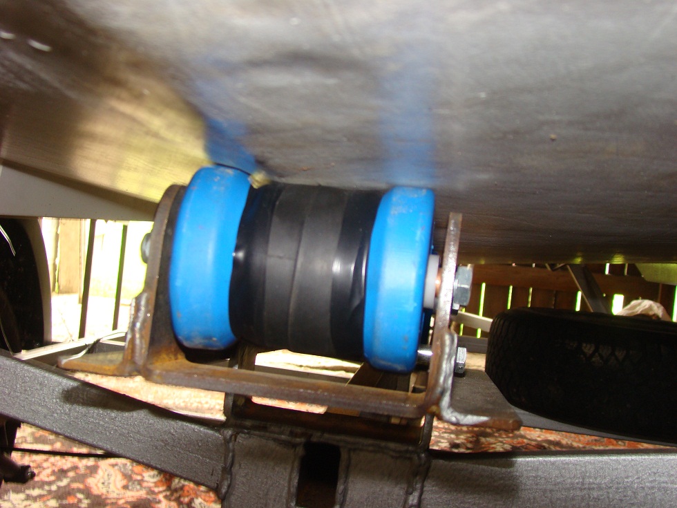

Muszę nią wyjechać , aby dokończyć malowanie , bo było to robione w biegu przed wodowaniem z załadowaną łódką . Trzeba wymontować rolki ,aby domalować uchwyty, oraz podnieść przyczepę , aby wymalować spód . Poza tym muszę zrobić drobne poprawki w kadłubie i chcę łódkę przełożyć na stojaki . Otóż ze względu na dość płaskie dno , stępka nie opiera się na środku rolek tylko na rantach i powstały wgniecenia sklejki . Aby w przyszłości tego uniknąć , wymyśliłem , że na środek rolek nawinę pas gumy i w ten sposób zwiększę średnicę . Aha , chcę też wyjechać przyczepą , aby ją zważyć i będę wiedział ile waży łódka .
DSC03459.JPG [ 181.93 KiB | Przeglądane 6743 razy ]
DSC03481.JPG [ 212.83 KiB | Przeglądane 6743 razy ]
DSC03480.JPG [ 243.37 KiB | Przeglądane 6743 razy ]

Czy Ty przerabiasz przyczepę podłodziową czy zwykła transportówkę. Jeśli transportówkę to jak się to ma do zapisów w dowodzie rejestracyjnym?.
Pytam, bo mi samemu chodzi po łepetynie taki zamysł. Transportówka na podłodziową.

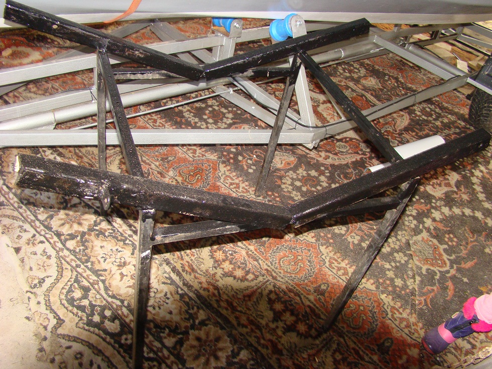

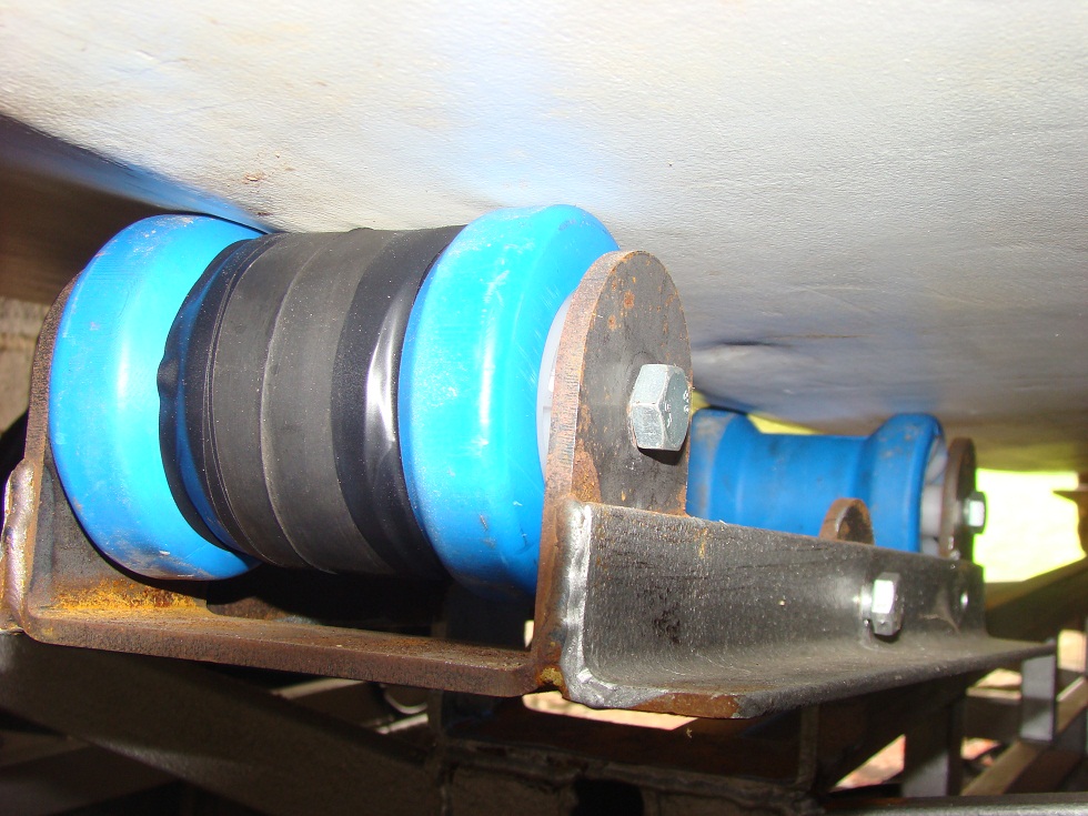

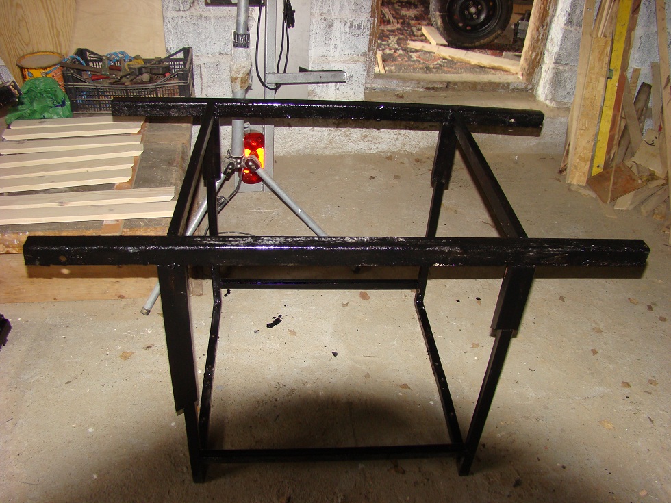

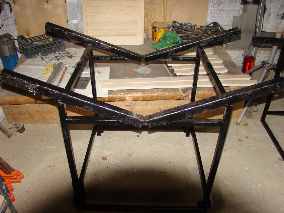

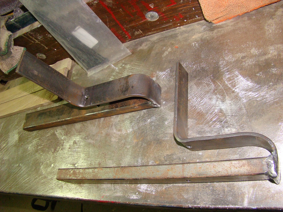

No to dalej o przygotowaniach do zimowego przechowywania łódki . Poprawiłem jeszcze stojaki i dospawałem dodatkowe poprzeczki , oraz pomalowałem . Chodzi o uzyskanie pełnej sztywności we wszystkich płaszczyznach . Trochę zabawy , ale jak znam życie , jak nie zrobię tego od razu dobrze , to potem prowizorka trwa lata :-? . Łódka pewnie będzie później zimować na przyczepie , ale jak zajdzie jakaś konieczność naprawy nawet w trakcie sezonu , to można ją szybko wrzucić na stojaki . Zajmie to jednej osobie max jedną godzinę .
DSC03490.JPG [ 315.78 KiB | Przeglądane 6435 razy ]
Komentarz: Łódka lewituje :-))
DSC03489.JPG [ 282.04 KiB | Przeglądane 6435 razy ]
DSC03488.JPG [ 297.04 KiB | Przeglądane 6435 razy ]
DSC03487.JPG [ 293.31 KiB | Przeglądane 6435 razy ]
DSC03486.JPG [ 293.72 KiB | Przeglądane 6435 razy ]

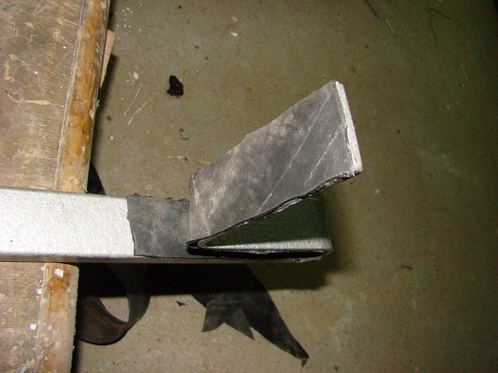

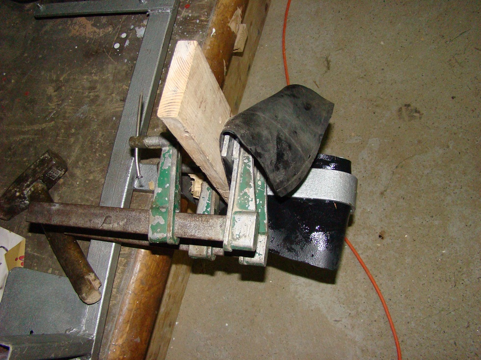

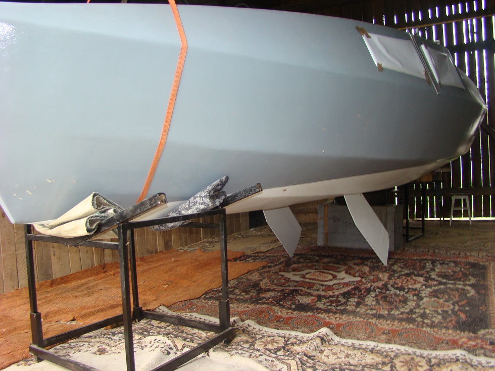

Łódka ustawiona na stojakach i czeka na zimowe dopieszczanie . Teraz chcę dokończyć poprawki przy przyczepie . Ściągnięte rolki i można dokończyć malowanie . Dospawałem część uchwytów do zamocowania łap z tyłu przyczepy , które unieruchomią przyczepę do stawiania masztu . W najbliższym czasie zrobię niewiele , bo muszę w końcu wykończyć schody w domu . Dzięki dużej cierpliwości małżonki mogłem to odłożyć do zwodowania łódki . Najwyższy czas się wziąć do roboty i zaliczyć kolejne doświadczenie stolarza amatora ( ślusarza też) :lol: .
DSC03507.JPG [ 348.83 KiB | Przeglądane 6296 razy ]
DSC03495.JPG [ 240.86 KiB | Przeglądane 6296 razy ]
DSC03493.JPG [ 251.38 KiB | Przeglądane 6296 razy ]
DSC03492.JPG [ 268.21 KiB | Przeglądane 6296 razy ]
DSC03491.JPG [ 369.34 KiB | Przeglądane 6296 razy ]

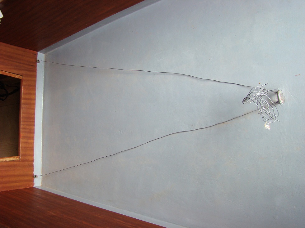

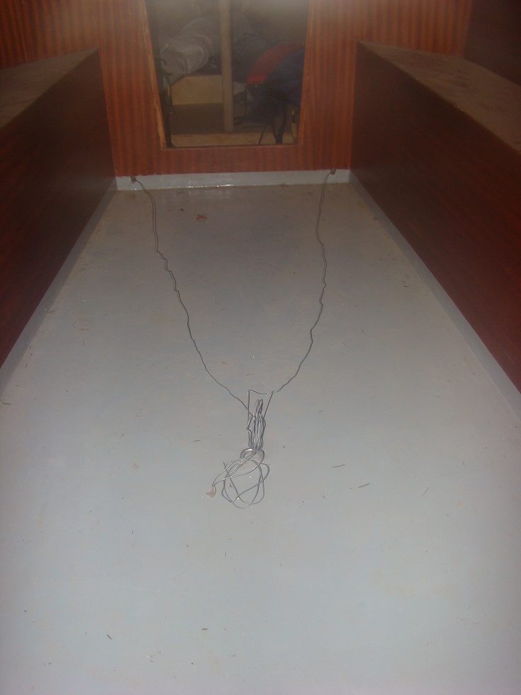

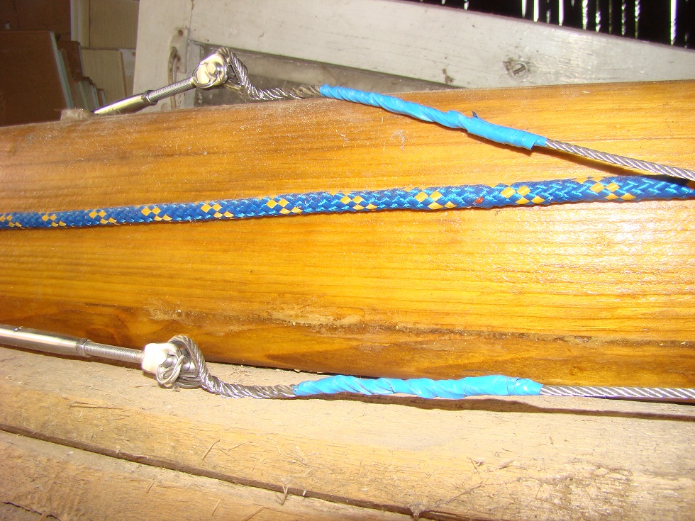

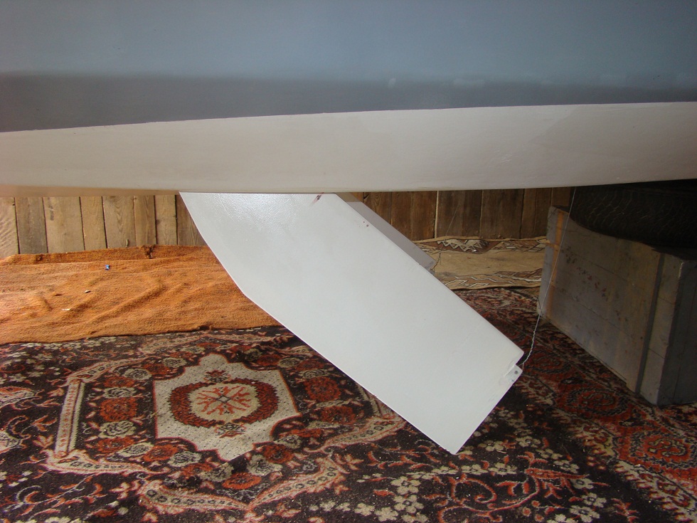

Wracając do tematu , czyli łódki , przypomniała mi się jedna rzecz. Swojego czasu dyskutowaliśmy na temat fałów mieczy i kwestia średnicy linek , 3 czy 4 mm. Otóż rano w dniu wodowania nawet nie miałem przymierzonych , ani założonych mieczy do skrzynek . Szczęśliwie weszły , nawet osie obrotu w skrzynkach i mieczach się zgrały :lol: . Ale pozostał problem fałów . Na zrobienie ich z liny z nierdzewki nie było czasu , bo miałem jeszcze do zaszplajsowania ostatnią parę want . Przypomniałem sobie , że zostało sporo drutu 2 mm , z którego syn robił sobie kiedyś kolczugę . Okazało się , że to świetny materiał i nawet dobrze się knaguje na zaczepie talii grota :rotfl: .
DSC02541.JPG [ 158.29 KiB | Przeglądane 5975 razy ]
DSC03506.JPG [ 251.71 KiB | Przeglądane 5975 razy ]
DSC03500.JPG [ 128.12 KiB | Przeglądane 5975 razy ]

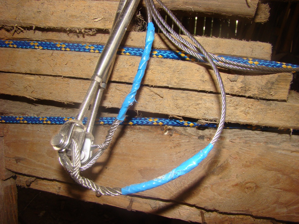

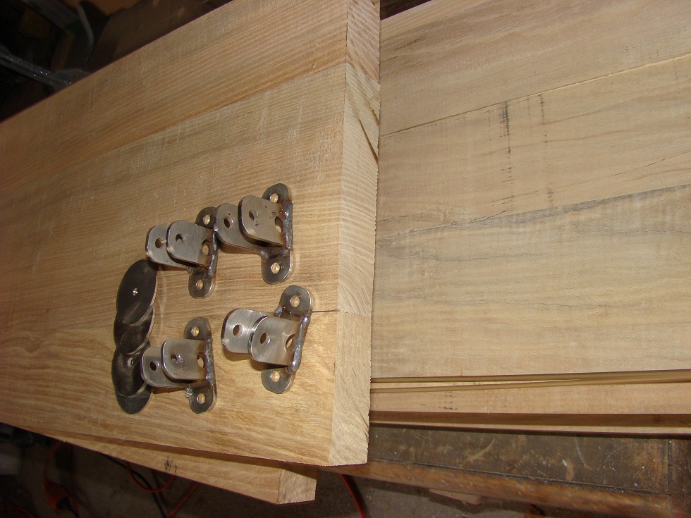

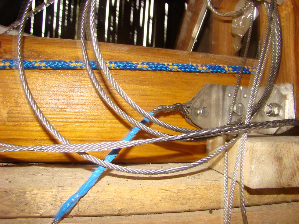

To może tak zostawić :lol: . Z fałami mieczy jest jeszcze jeden kłopot , mianowicie ich duży skok . Aby " zgubić " tę długość , na ścianie kabiny zamontuję po 2 rolki . Mam już wypalone i pospawane elementy ich uchwytów .
DSC03510.JPG [ 242.91 KiB | Przeglądane 5785 razy ]
DSC03509.JPG [ 243.81 KiB | Przeglądane 5785 razy ]
DSC03508.JPG [ 246.03 KiB | Przeglądane 5785 razy ]
