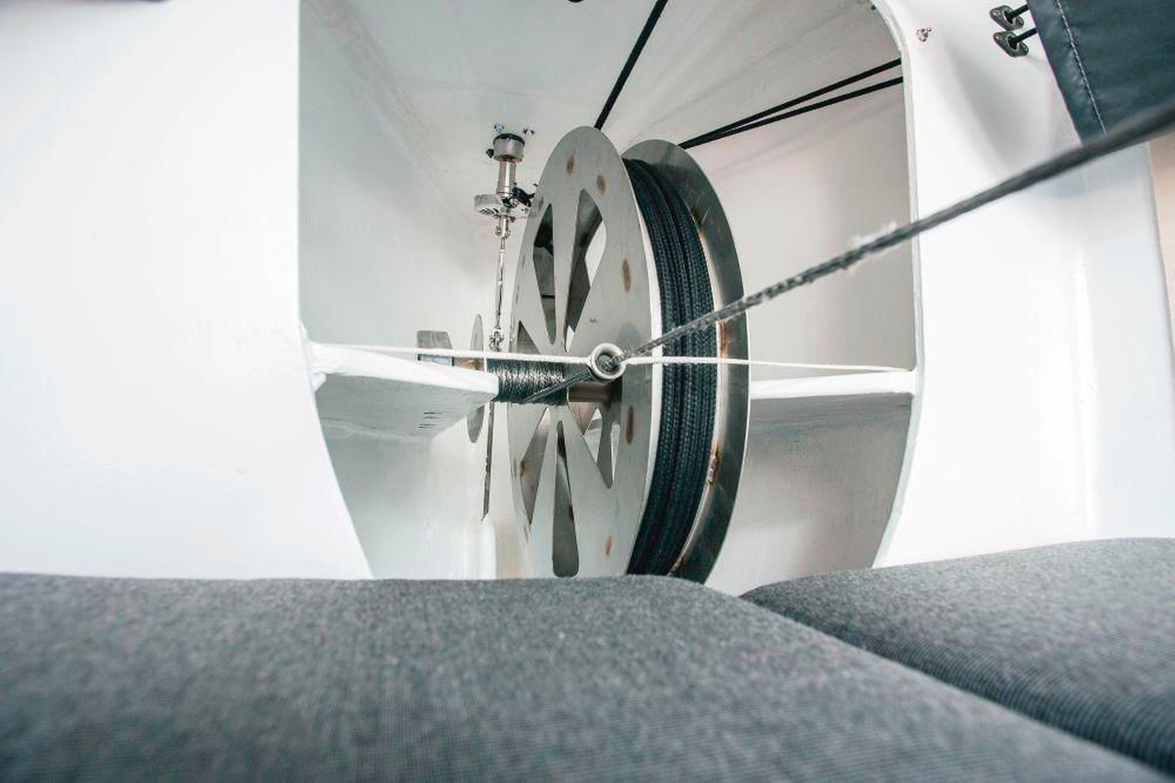

Bębnowa winda miecza, którą czasem da się zmieścić w skrzyni szybrowej:
winda miecza.jpg [ 218.55 KiB | Przeglądane 4590 razy ]

A przełożenie D/d?
pozdrawiam Bartosz

bartuss1nowy napisał(a):
A przełożenie D/d?
Powiększ ostatnie zdjęcie to zobaczysz D i d
Marian Jasiński
PostNapisane: 18 gru 2021, o 19:20
Posty: 2261
Podziękował : 177
Otrzymał podziękowań: 504
Masz przelicznik
Przykładowo wałek na kory nawija sie linka ciagbąca miecz ma srednice 5 cm, a koło z ktorego ręcznie odwijasz linę ma fi 50 cm
to jeden nawiniety obwód małego walka = jednemu obwodowi duego koła
tyle ze pi d = 3.14 x5 = około 15,5 cm, a duzego koła 3,14 x 50 = 1,5m, czyli naiwnąłeś połtora metra liny zeby wciągnąć pietnascie cm. Miecz wazy 250 kg ale prełozenie mamy 1:10 czyli potrzebujemy siły 25kG, ale musimy na jeden obrót wyciągnąc więcej liny.
Tyle na temat.
pozdrawiam Bartosz
