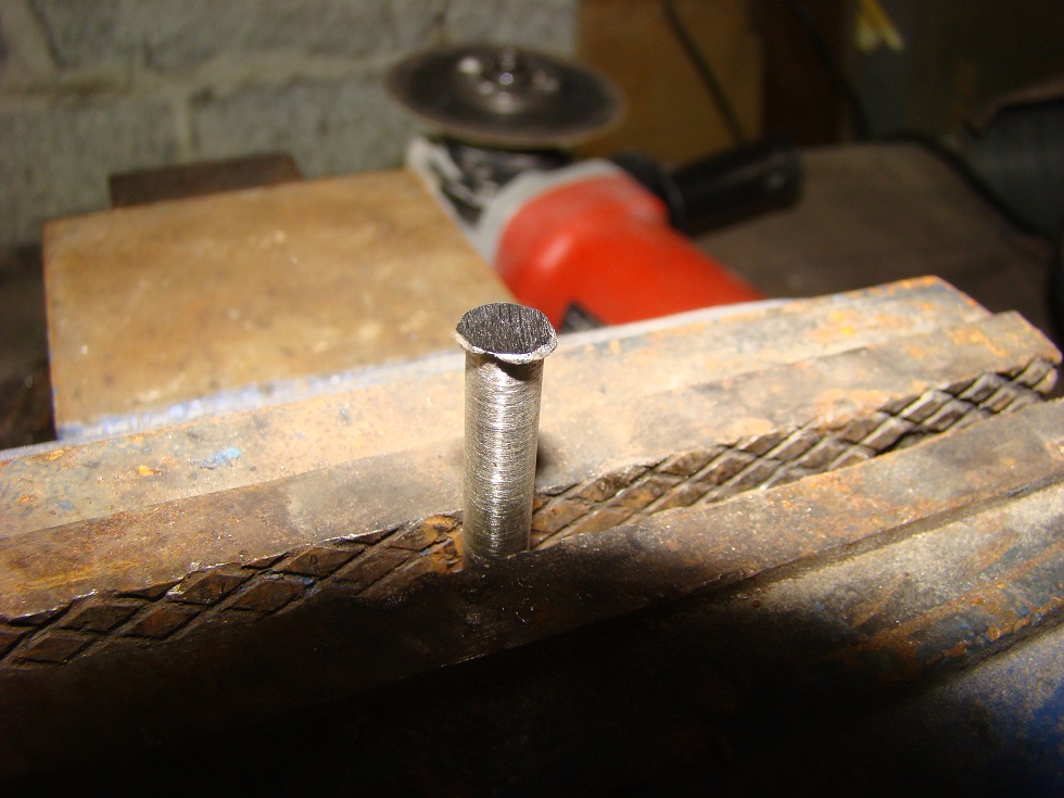

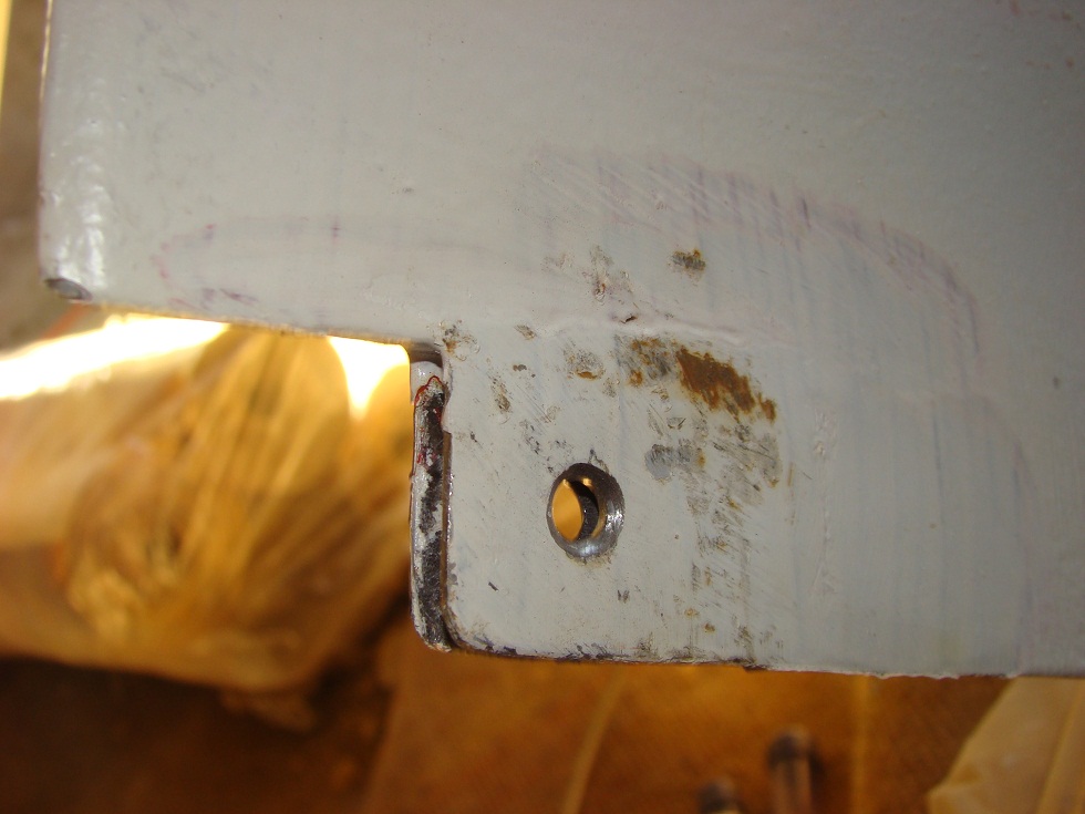

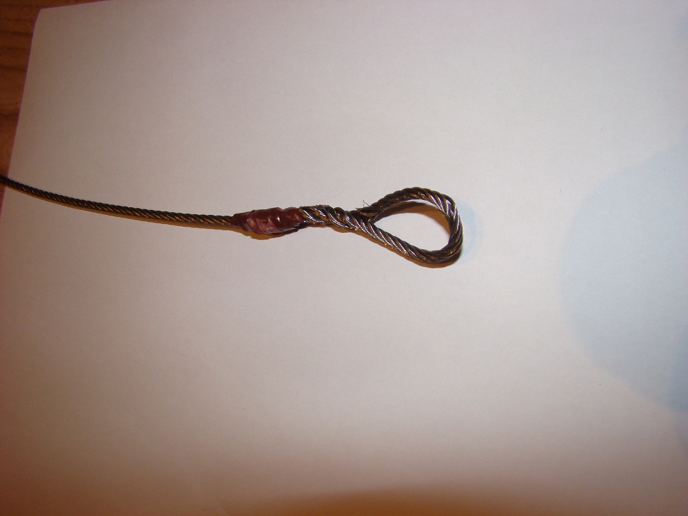

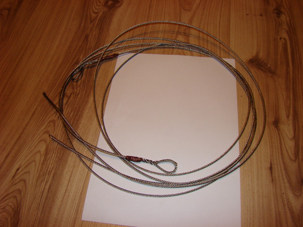

Zaszplajsowane końcówki fałów mieczy . Teraz mam dylemat z jakiego materiału użyć nity do ich mocowania . Aluminium fi 6 mm spowoduje mniejsze zużycie linki z nierdzewki , ale elektrokorozja . Mam też przygotowane stalowe , ale końcówka linki bez kauszy ( bo nie wejdzie w szczelinę ) , to się będzie szybciej wycierać . A może podjechać po kawałek pręta fi 6 mm z mosiądzu :rotfl: . Co radzicie ?

PostNapisane: 23 lut 2015, o 19:24
silver_stas napisał(a):
Co radzicie ?
Stalowy nit. I dobrać kawałek rurki z tworzywa, która wlezie w ucho i na nit i ukroić plasterek, który wlezie w szczelinę miecza :roll: Teflonowa? Modelarze tego używają np. na wydechy… ale można i ukroić plasterek z pręta i przewiercić samemu.
Za ten post autor Były user otrzymał podziękowanie od: silver_stas

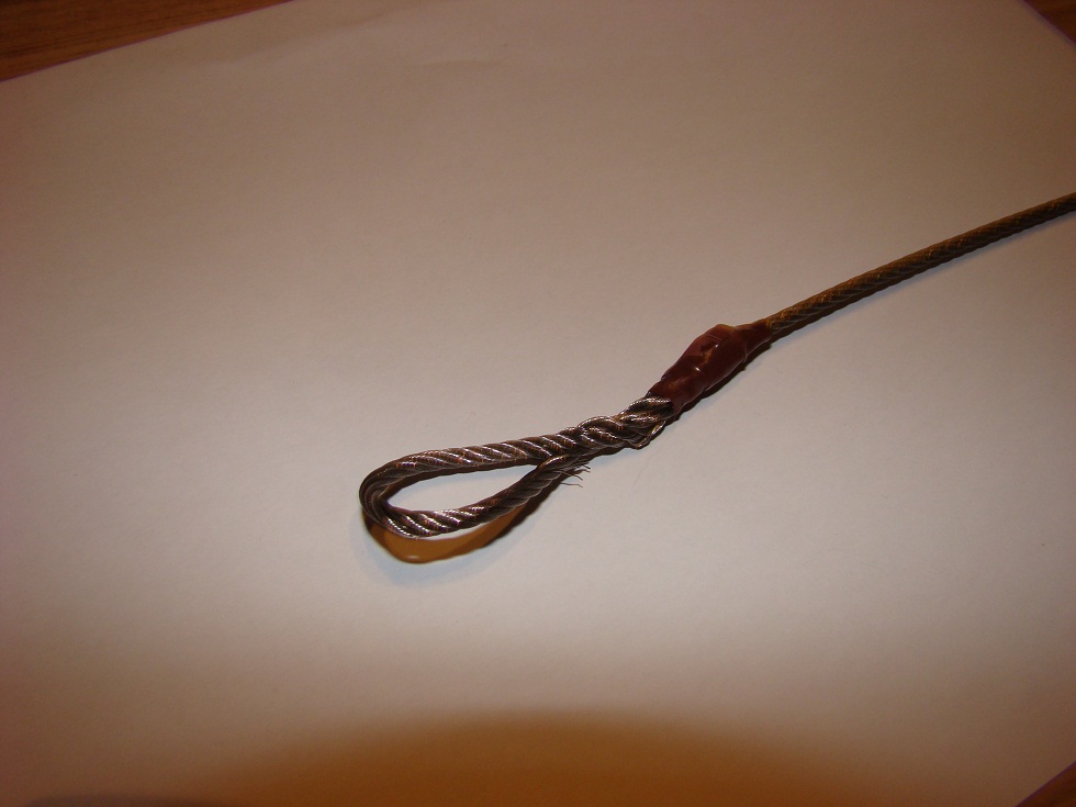

Końcówki fałów mieczy zaszplajsowane . Tylko dalej nie wiem jak połączyć z drugiej strony linę nierdzewną z polipropylenową :-( . Wydaje mi się , że było o tym nawet na forum , ale nie mogę znaleźć , ani w necie . Koledzy jeszcze raz proszę o pomoc w znalezieniu tej informacji
Ale jeszcze muszę zaszplajsować nierdzewkę fi 3 mm z poliproylenową fi 8 mm . Gdzieś to widziałem , ale teraz nie mogę znaleźć i proszę o pomoc .
Może to viewtopic.php?f=22&t=14428#p209475
Za ten post autor Wojciech otrzymał podziękowanie od: silver_stas

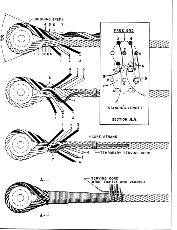

Połączenie lin :
splice2.jpg [ 96.51 KiB | Przeglądane 6538 razy ]
Vlad PDRacer#807
Za ten post autor Vlad otrzymał podziękowanie od: silver_stas
Co radzicie ?

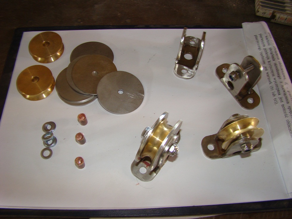

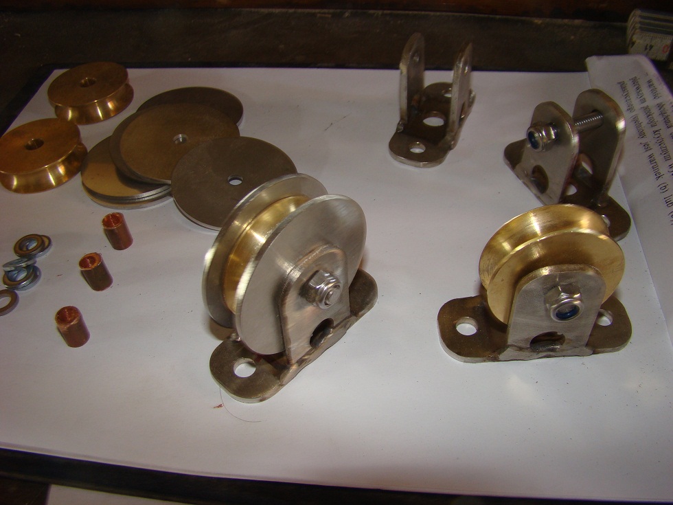

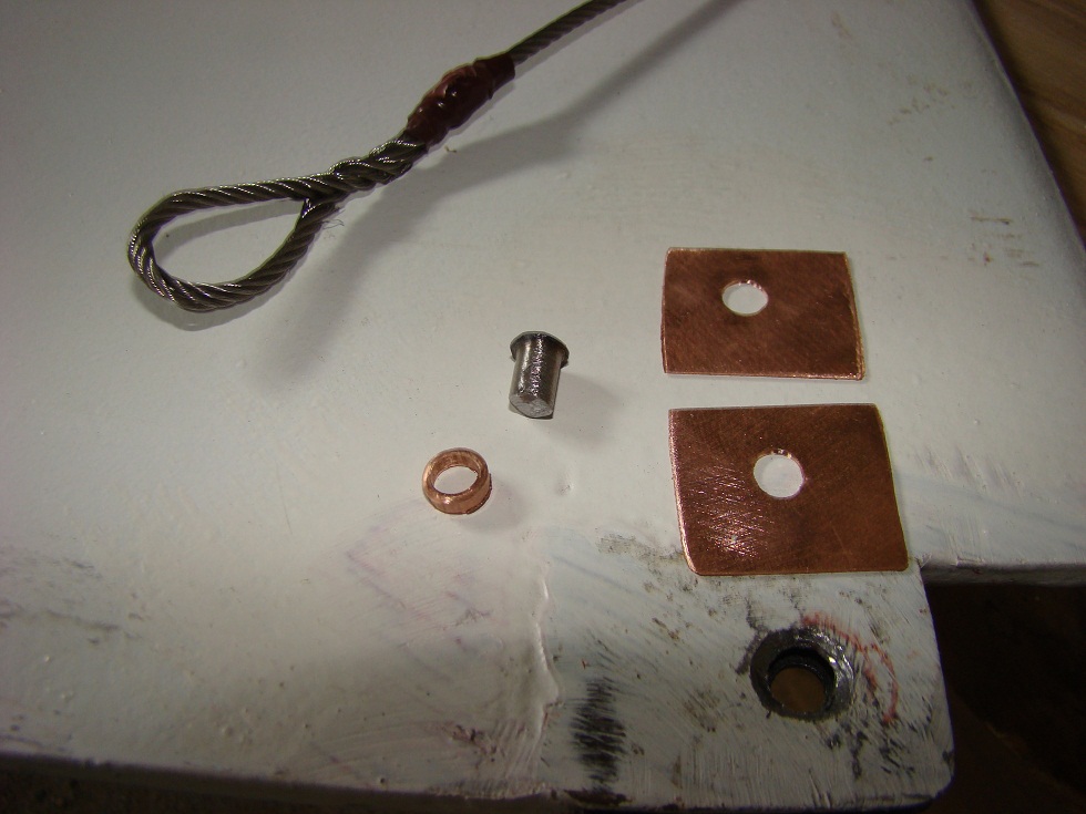

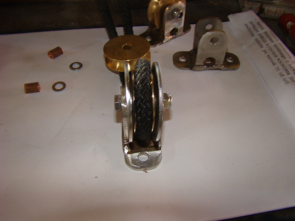

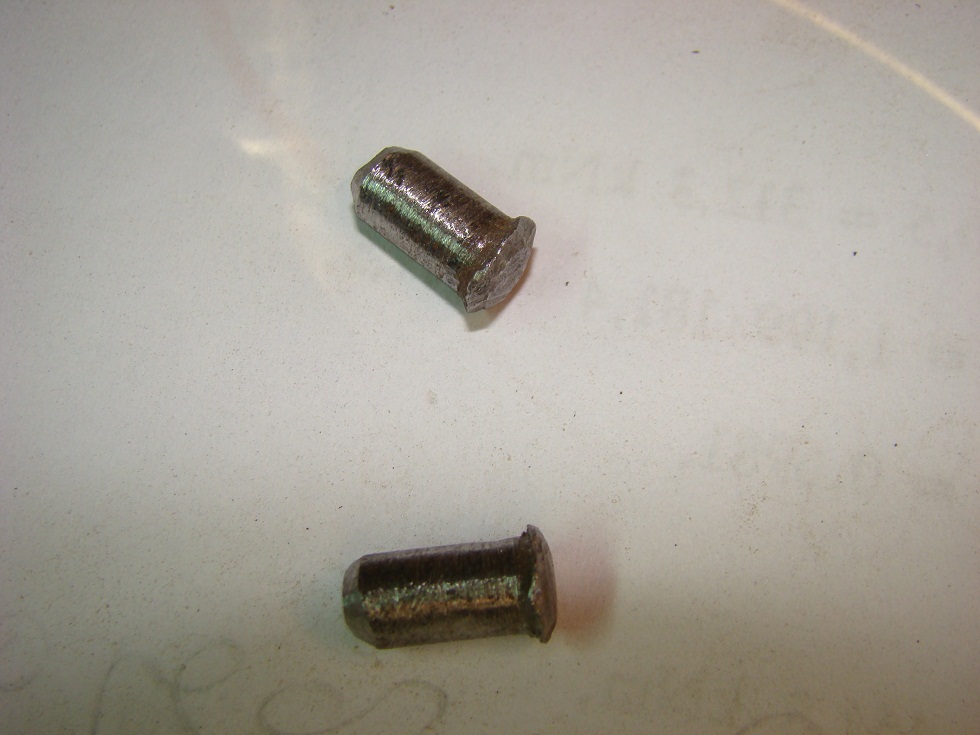

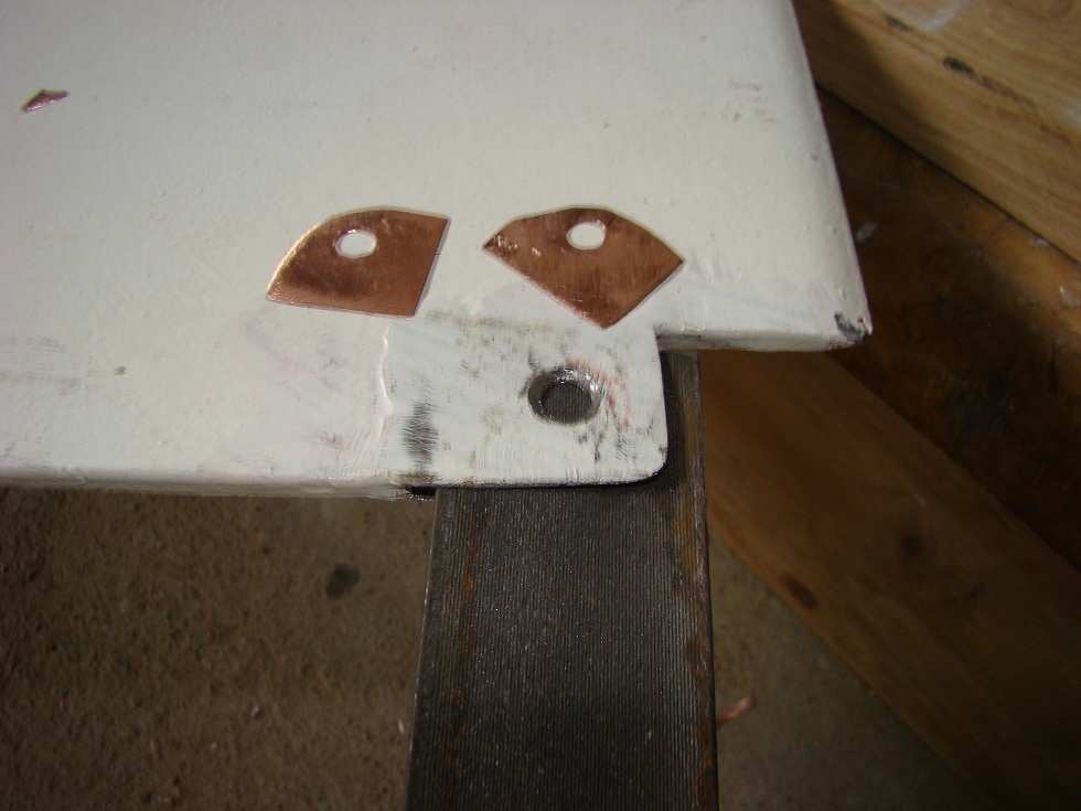

Zgodnie z radą zastosowałem stalowy nit . Natomiast jako zabezpieczenie przed przetarciem linki zastosowałem tulejkę i kawałki blachy z miedzi .

PostNapisane: 1 mar 2015, o 16:59
A ogniwo się z tego nie zrobi? :roll:
PostNapisane: 1 mar 2015, o 17:15
Posty: 4846
Podziękował : 401
Chiba nie. Ogniwo powstałoby pomiędzy płetwą a nitem stalowym. Tu izolatorem będzie miedź - tulejka, przekładki. No chyba że się przetrze.
PostNapisane: 1 mar 2015, o 17:18
? A płetwa z czego?
PostNapisane: 1 mar 2015, o 18:17
Posty: 4846
Podziękował : 401
Yigael napisał(a):
A płetwa z czego?
Guten Tag powiedział Herr Alzheimer. :oops:
Aż się cafłem
viewtopic.php?f=22&t=12501&start=330.
Między kwasówką a miedzią też nie będzie ogniwa. Gdyby aluminium....

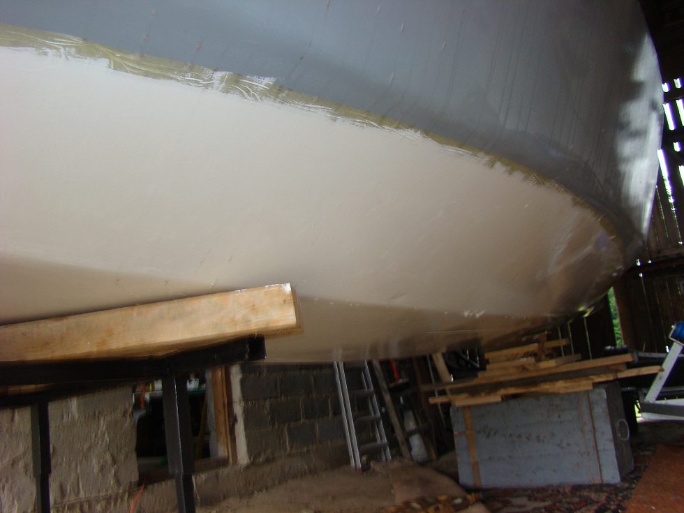

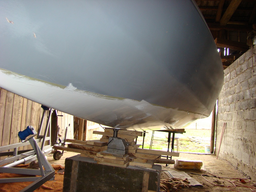

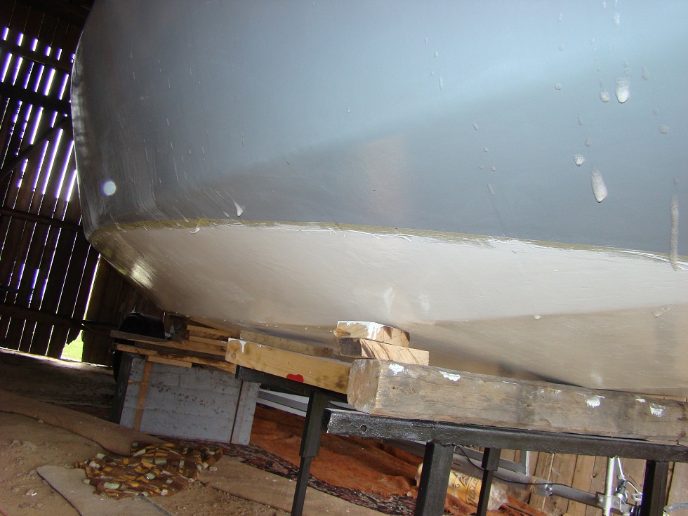

Wgniecenia od rolek w dnie zaszpachlowane i położony "antyfouling" , czyli część poniżej KLW pomalowana białym Emapurem . Płetwa steru też ostatecznie pomalowana 2 warstwami . Teraz mogę z powrotem zamontować miecze , wymierzyć faktyczną długość fałów ze stalówki i przenieść się z pracami do kokpitu .

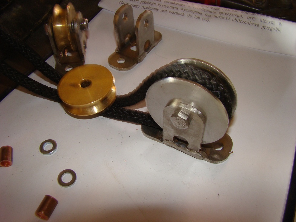

Prace posuwają się do przodu . Dopieszczanie jest bardzo przyjemne :D
DSC03562.JPG [ 176.86 KiB | Przeglądane 5560 razy ]
DSC03561.JPG [ 151.29 KiB | Przeglądane 5560 razy ]
DSC03557.JPG [ 177.98 KiB | Przeglądane 5560 razy ]
Komentarz: Elementy do prowadzenia fałów mieczy
DSC03556.JPG [ 186.44 KiB | Przeglądane 5560 razy ]

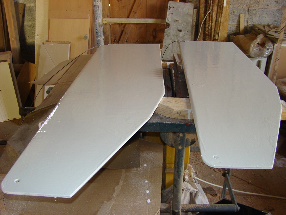

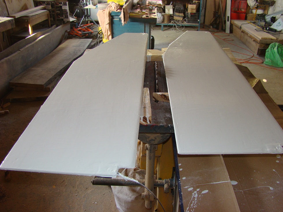

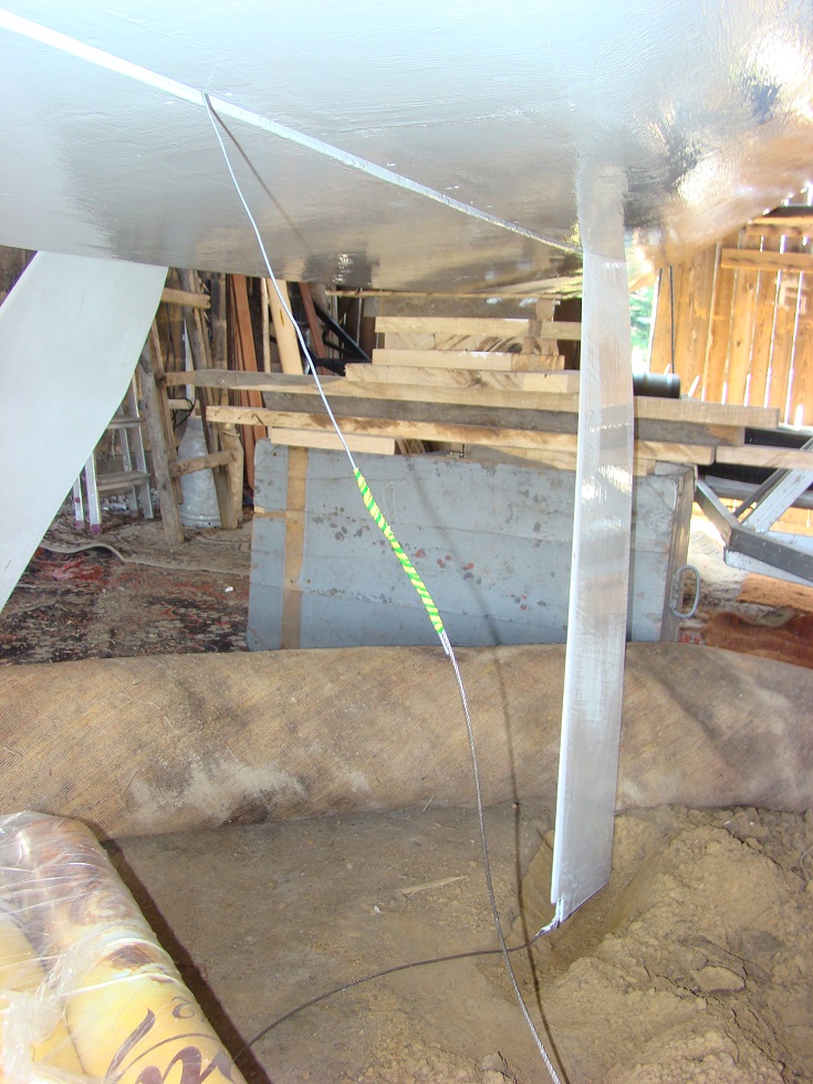

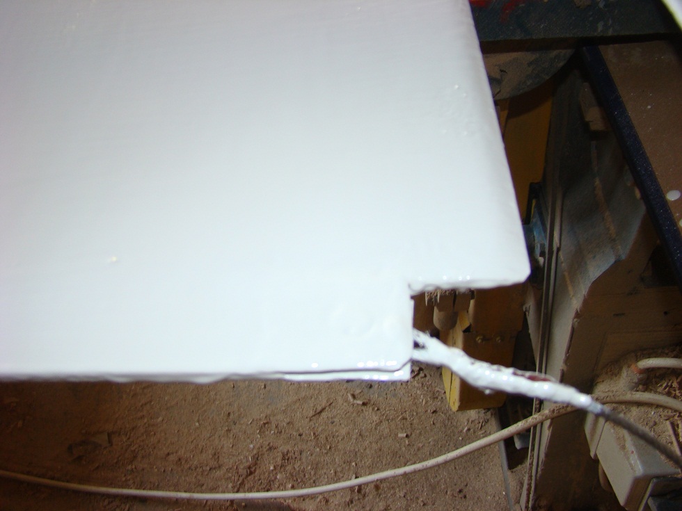

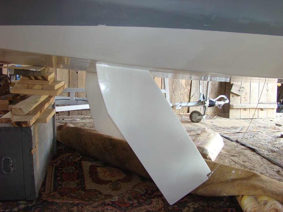

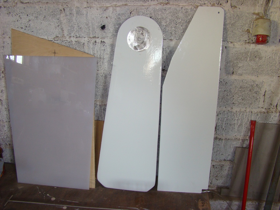

Miecze już zamontowane z powrotem , fały sprowadzone do kokpitu . Płetwa steru pomalowana . Połączyłem stalówkę z liną polipropylenową , więc jeden fał miecza mam kompletny . Wycięte zgrubnie 4 knagi , teraz trzeba je uformować .
DSC03575.JPG [ 271.52 KiB | Przeglądane 5074 razy ]
DSC03574.JPG [ 283.95 KiB | Przeglądane 5074 razy ]
DSC03573.JPG [ 223.13 KiB | Przeglądane 5074 razy ]
DSC03570.JPG [ 222.61 KiB | Przeglądane 5074 razy ]
DSC03569.JPG [ 209.56 KiB | Przeglądane 5074 razy ]

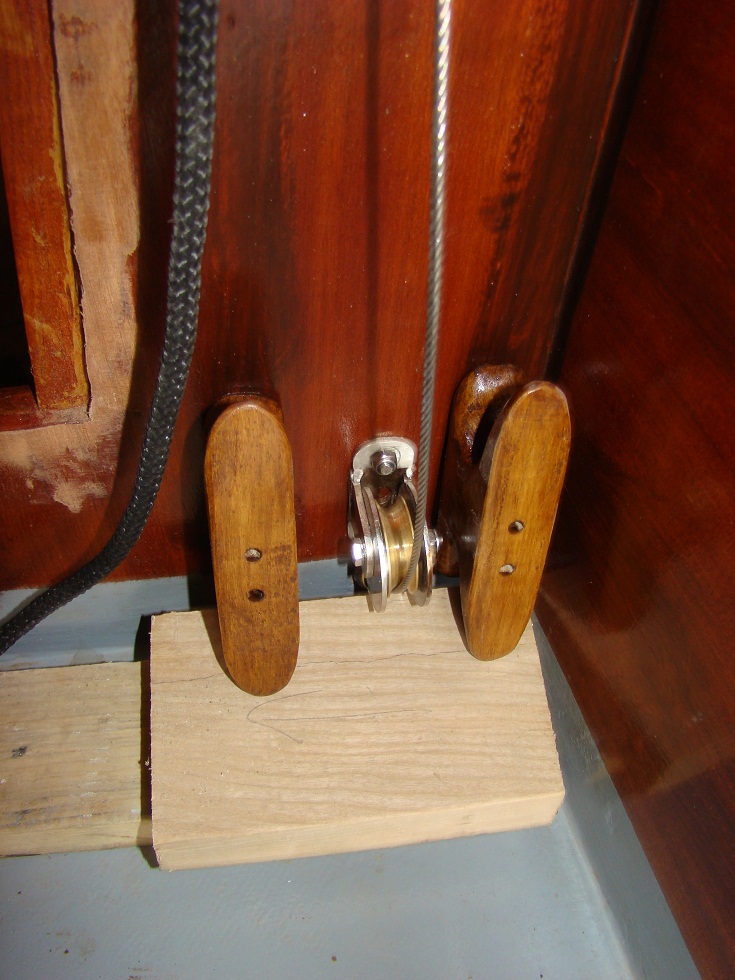

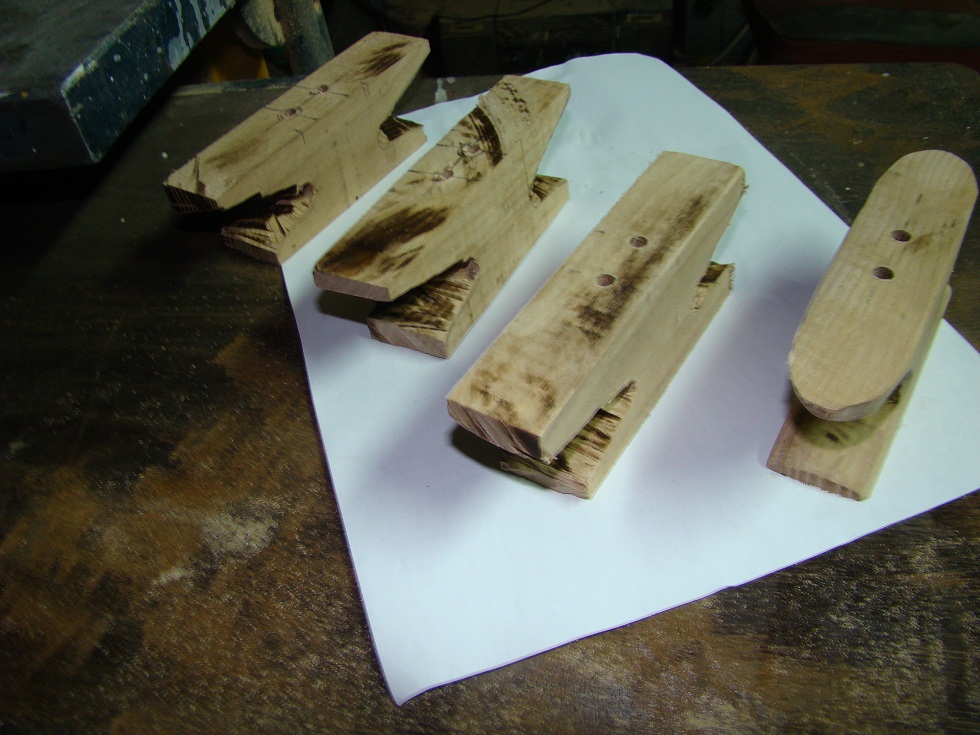

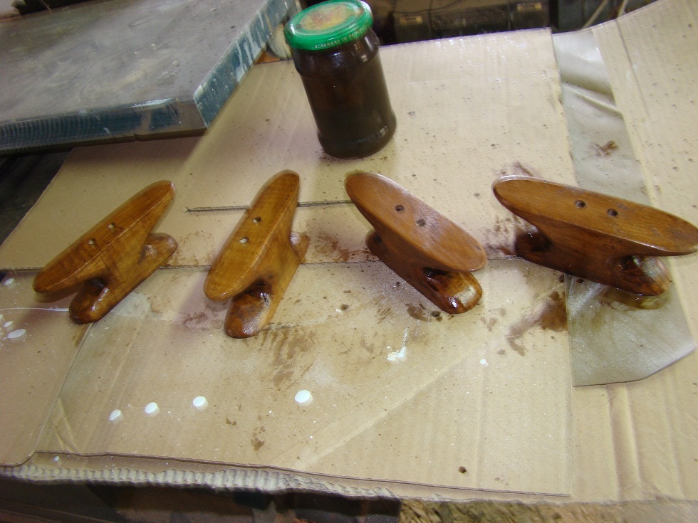

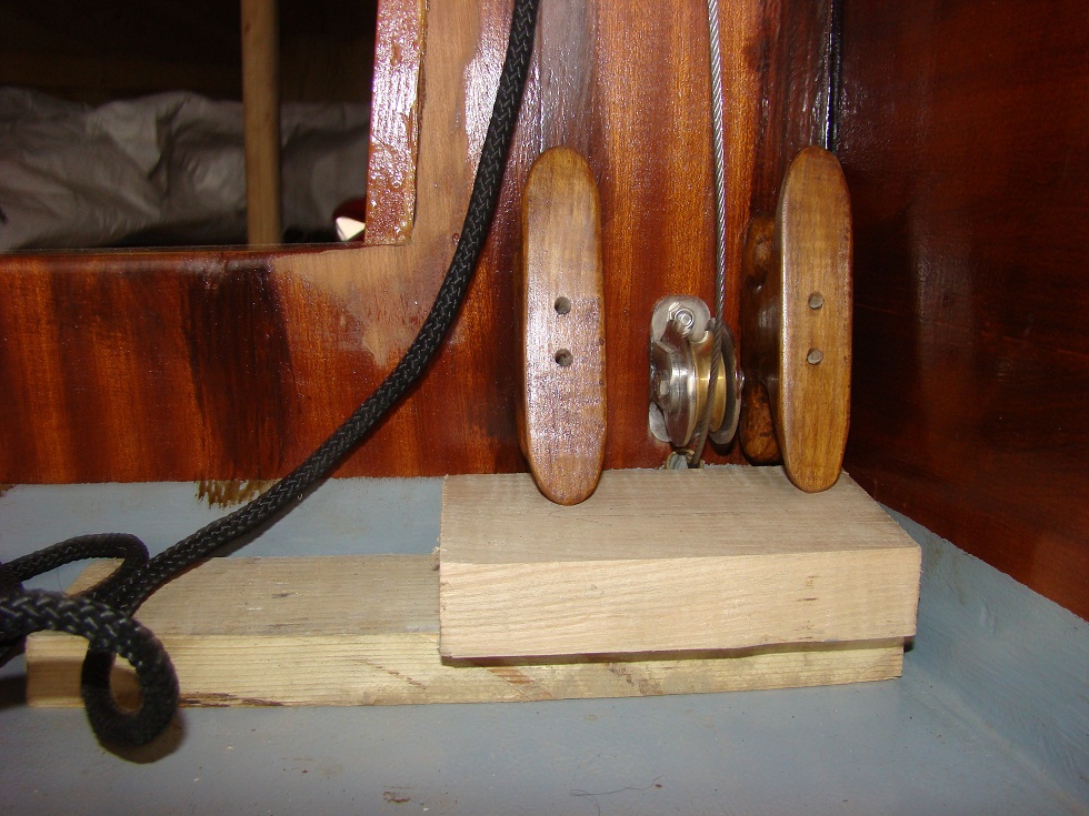

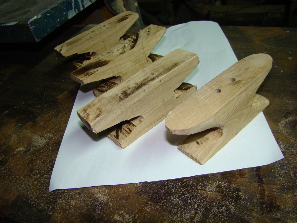

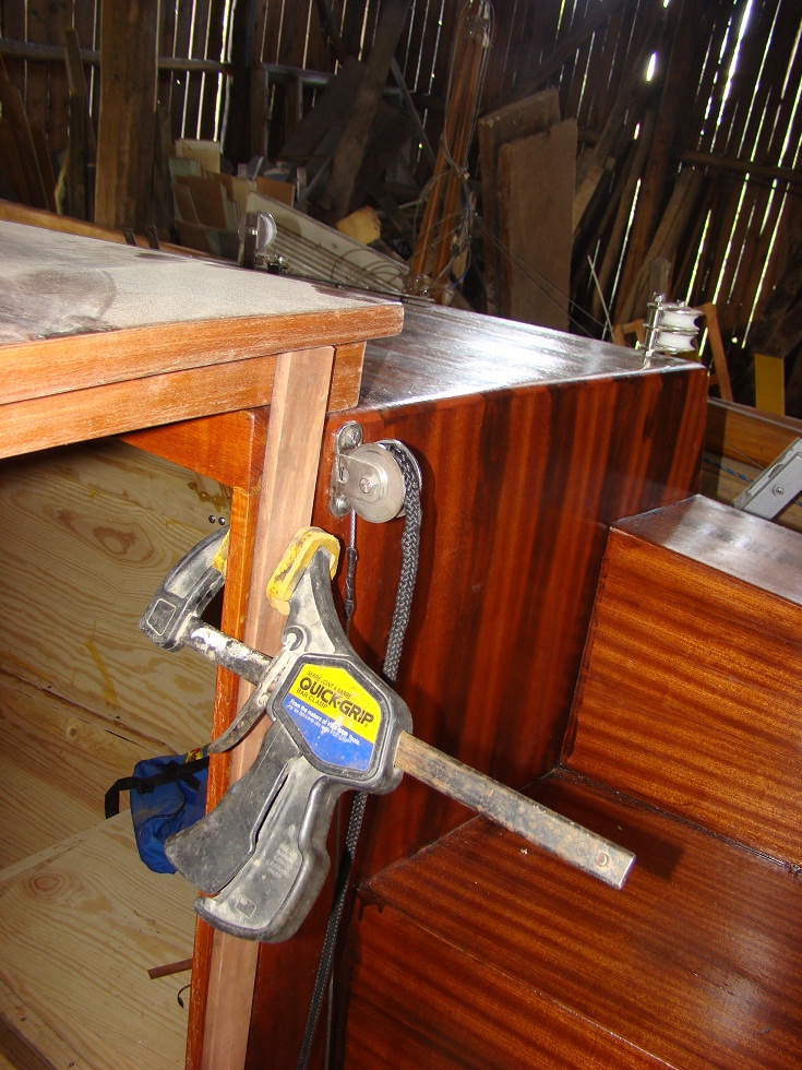

4 knagi już prawie gotowe . Kupiłem rury z nierdzewki do skończenia bukszprytu . Zamówione elementy kosza dziobowego . Pytanie , w którym miejscu umieścić knagę do fału miecza . Od strony bakisty bezpieczniej , ale mało miejsca i może być niewygodnie . Od strony zejściówki najwygodniej , tylko można się o nią uderzyć , choć o rolkę też . Co sądzicie ?
DSC03582.JPG [ 259.99 KiB | Przeglądane 4930 razy ]
DSC03581.JPG [ 216.91 KiB | Przeglądane 4930 razy ]
DSC03580.JPG [ 229.4 KiB | Przeglądane 4930 razy ]
DSC03578.JPG [ 225.94 KiB | Przeglądane 4930 razy ]
DSC03577.JPG [ 262.25 KiB | Przeglądane 4930 razy ]
PostNapisane: 3 kwi 2015, o 11:24
Posty: 4846
Podziękował : 401
Knagi pikne choć mogły by być troszkę delikatniejsze (wedle mego gustu)
Jak jeszcze ich nie lakierowałeś to wrzuć w ojej ( może być roślinny) i pogotuj tak z 15 minut. (im dłużej tym ciemniejsze). Nie trzeba potem lakierować.
Sprawdzone wg metody rysia
Za ten post autor Bombel otrzymał podziękowania - 2: Marian Strzelecki, silver_stas
PostNapisane: 3 kwi 2015, o 11:59
Pokaż nam to w "szerszym " ujęciu.
PostNapisane: 3 kwi 2015, o 12:10
Od zejściówki, to ma być wygodne w działaniu, a im więcej rzeczy będzie przeszkadzać, czy walić po oczach i odnóżach w okolicy tej rolki tym lepiej z punktu widzenia człeka, któren nieopatrznie może w twem kokpicie bosą stopą się poruszać.
We w ogóle na tę okoliczność pomyślałbym o wyrzezaniu z drewna i wklejeniu jakiejś gustownej osłonki zabezpieczającej przed wjechaniem palcami ślizgającej się gołej stopy w te rolkę.
PostNapisane: 3 kwi 2015, o 12:52
Posty: 1143
Podziękował : 243
Otrzymał podziękowań: 448

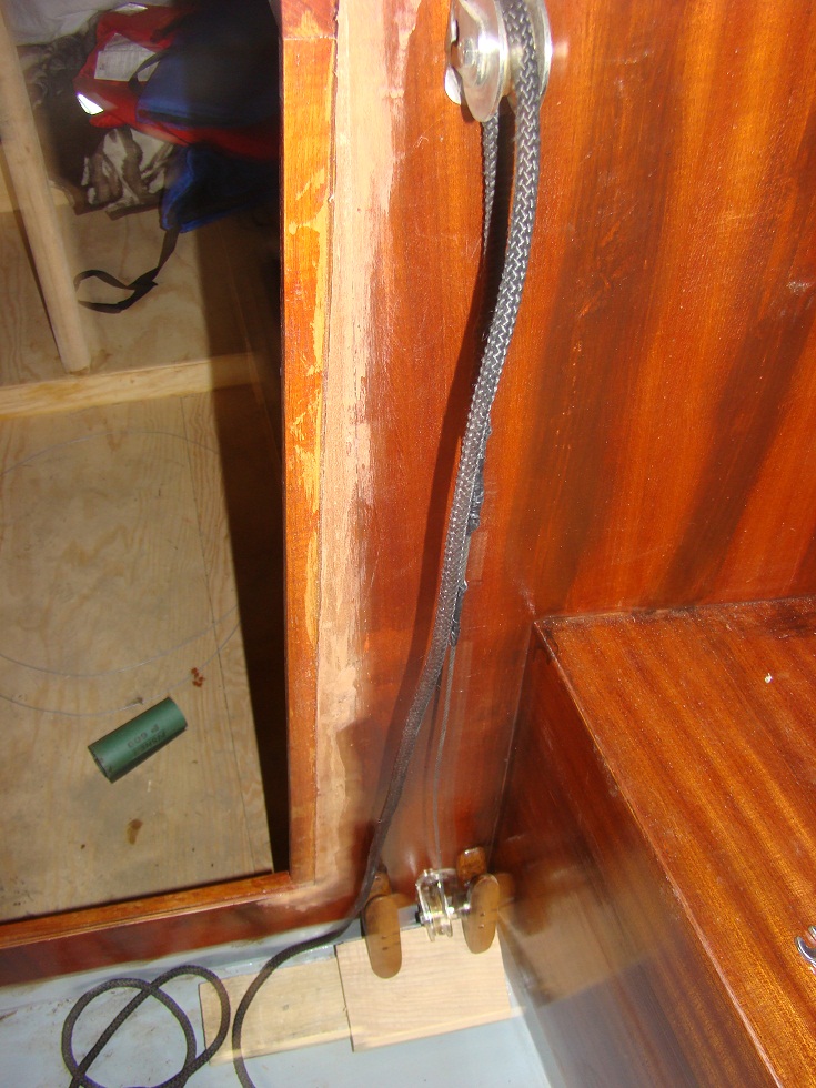

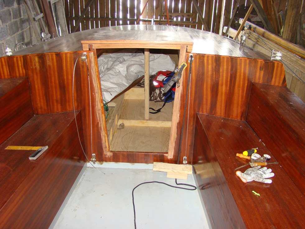

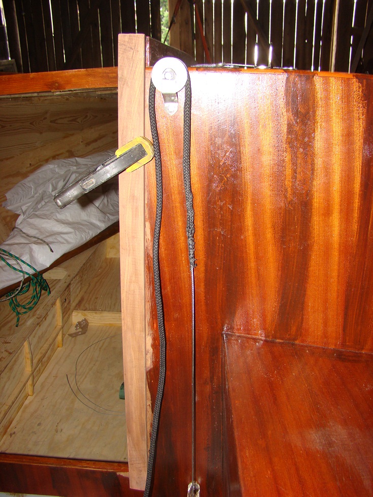

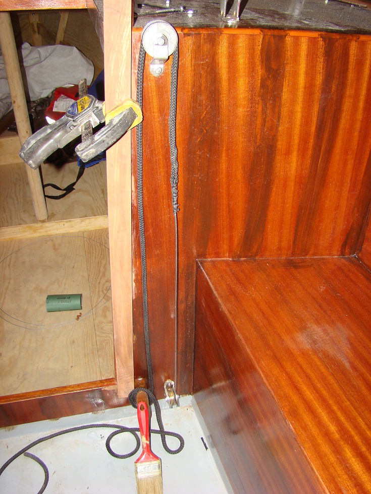

Poszedłem zrobić zdjęcia , które mam nadzieję lepiej obrazują sytuację i usunąłem podkładki , które zniekształcają usytuowanie . Jak widać , rolka nie jest tak nisko . Umieszczenie knagi od strony zejściówki z jednej strony stanowi przeszkodę , ale jednocześnie jest jakby osłoną rolki , o czym pisał Yigael . Z dwojga złego lepiej w tę stronę .... uderzyć :rotfl:
DSC03590.JPG [ 280.18 KiB | Przeglądane 4865 razy ]
DSC03589.JPG [ 263.81 KiB | Przeglądane 4865 razy ]
Komentarz: Rolka i knaga będą ok. 5 cm nad podłogą
DSC03588.JPG [ 263.07 KiB | Przeglądane 4865 razy ]
PostNapisane: 3 kwi 2015, o 13:55

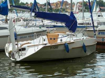

Cały czs trochę mi to hardkorowo wygląda.
Ja miałem fały mieczy (też bocznych) ciągniete po pokładzie obok suwklapy i tam knagowane: (patrz cienka strzałka)
PIP Y1282.jpg [ 18.57 KiB | Przeglądane 4836 razy ]
PostNapisane: 3 kwi 2015, o 20:59
Hardkorowe to są te górne rolki fału:
download/file.php?id=34671&mode=view
Niczym nie chronione, wystające i kanciaste - czyhające na wszystkich, co kręcą się po kokpicie - idealnie na wysokości ich ud, pośladów i kości ogonowych. Albo na wysokości łokci, tych co siedzą....
Czy do podnoszenia tak niewielkich, lekkich mieczy, potrzebne jest w ogóle tak bogate "oprzyrządowanie" w postaci podwójnych rolek. plecionych stalowo-włókiennych fałów, etc...? Zwłaszcza, jeżeli fały mieczy są przez te rolki jedynie prowadzone... bo przecież przełożenia żadnego te rolki nie dają... ?
Fał wychodzi z dołu? No to dałbym po całości miękką linkę wybieraną " z ręki" przez umieszczony nisko przez stoper i tyle...
Za ten post autor Jaromir otrzymał podziękowanie od: Marian Strzelecki
U mnie się tak nie da z 2 powodów . Najważniejszy , to duży skok fału ( prawie 160 cm ) i knaga musiałaby być jakieś 90 cm od krawędzi kabiny i aby zaknagować musisz wejść na pokład . Do tego knaga wypada w najwęższym miejscu między suwklapą a szyną szotową ( ok. 50 cm ) , więc jej umieszczenie tam , to nie jest dobry pomysł . Zrobiłem trochę prób i okazuje się , że dolna rolka jest trochę w " martwej strefie " . Rolka i knaga są 7 cm nad podłogą , więc nawet przy poślizgu nie uderzy się w nie stopą . Przy wychodzeniu i schodzeniu z pokładu też trudno w nią uderzyć . Również osoba siedząca w kokpicie trzyma stopy też poza nimi . Natomiast knaga od strony zejściówki będzie jakby dodatkową osłoną . Zresztą na łódce jest tyle elementów w które można uderzyć , więc nie dajmy się zwariować , a jeśli się mylę , to dorobię gustowne osłonki :lol:

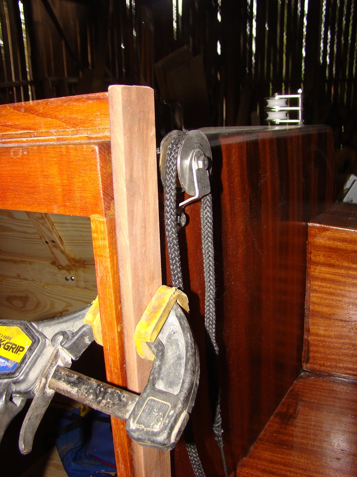

Świetny pomysł , tylko też niestety nie u mnie . Skrzynie mieczowe mają tylko 10 mm szczelinę ( praktycznie jest ona mniejsza ) , więc tylko stalówka , a to z kolei konieczność łączenia 2 lin . BTW , to łączenie stalówki z polipropylenową jest dość łatwe i zajmuje raptem kilkanaście minut ( szczególnie jak się wcześniej szplajsowało wszystkie końcówki want i sztagów :rotfl: ) . No i kolejny problem , to duży skok fałów , o którym wcześniej pisałem . Dlatego jak słusznie zauważyłeś rolki nie służą do przełożenia , tylko do"zgubienia " 1,6 m skoku . Górne rolki na tej wysokości są też zaletą , bo łatwo się wybiera fały , no i najważniejsze , że w awaryjnej sytuacji nawet jedna osoba może błyskawicznie podnieść równocześnie obydwa miecze . Cóż , w pewnym wieku ergonomia staje się najważniejsza :-? . Aha , górne rolki będą częściowo zasłonięte przez prowadnicę sztorcklapy i suwklapę .
DSC03596.JPG [ 283.24 KiB | Przeglądane 4504 razy ]
DSC03595.JPG [ 302.95 KiB | Przeglądane 4504 razy ]
PostNapisane: 6 kwi 2015, o 11:45
Po obejrzenu ostatnich fotek ... nie przekonałeś mnie, że stosujesz się do własnych przekonań. ;)
Ale de gustibus.
czy nie dało by sie tych linek puścić po wewnętrznej stronie scianki, a do kokpitu wystawić tylko (ładnie okutą dziurką) fał?

PostNapisane: 6 kwi 2015, o 13:47
Posty: 4846
Podziękował : 401
A "punkty zawadzania" przeniosą się do środka kabiny??
Czy nie prościej/bezpieczniej/wygodniej, zamiast takich sterczących bloczków byłoby zastosować małe płaskie bloczki leżące, tzw pokładowe???
Ale de gustibus.
Skrzynie mieczowe są dość nisko i dlatego wolałem sprowadzić fały do odpływowego kokpitu . Ale post Bombela mnie zainspirował do zmiany ułożenia górnej rolki i tak będzie bezpieczniej . Dolną rolkę raczej zostawię , bo tak lepiej prowadzi stalówkę , a będzie osłonięta knagą
