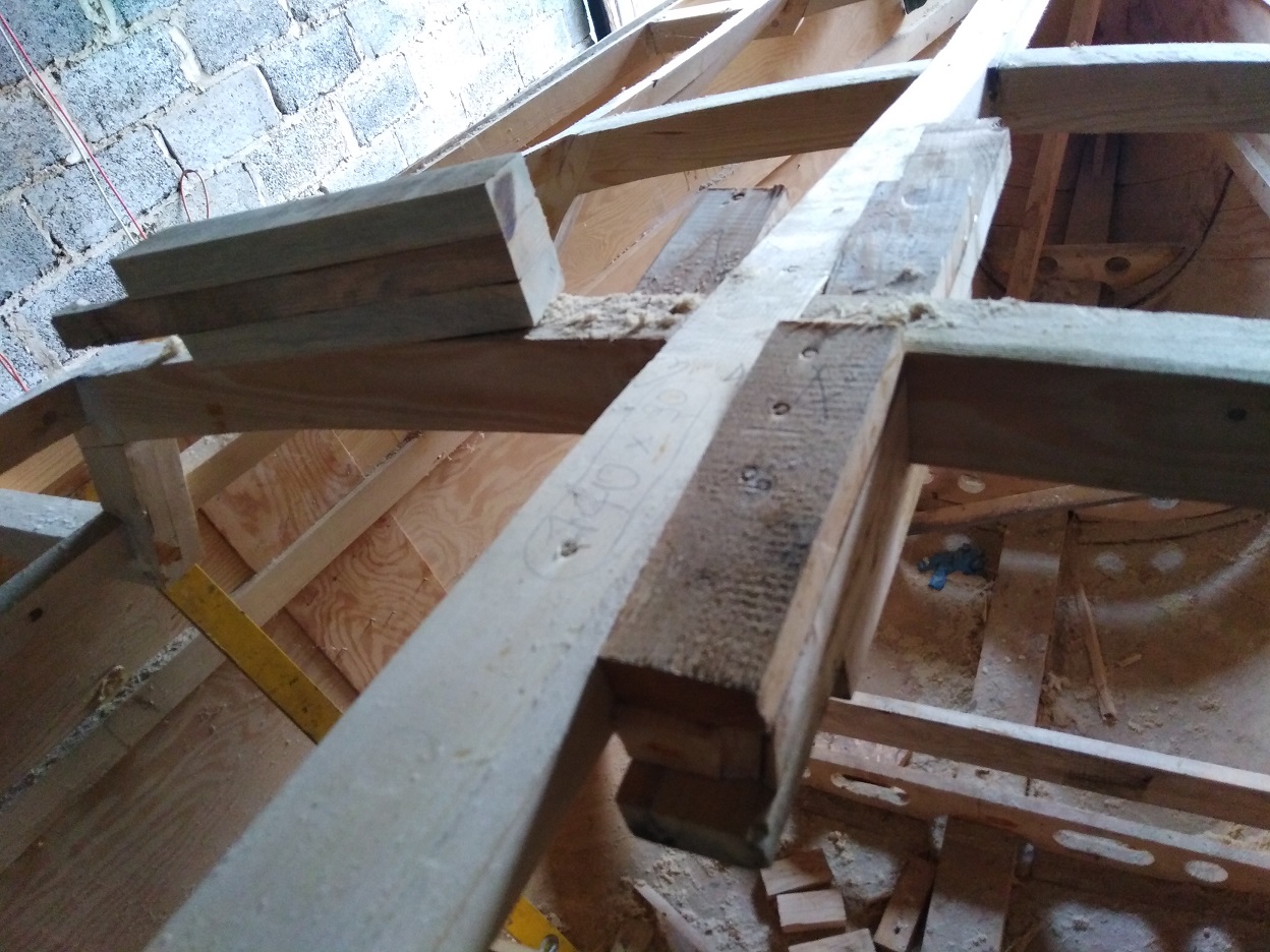

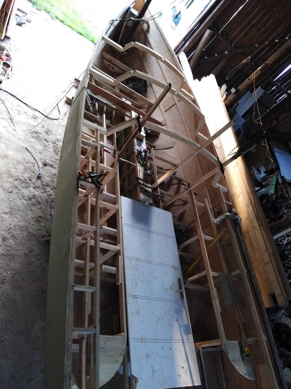

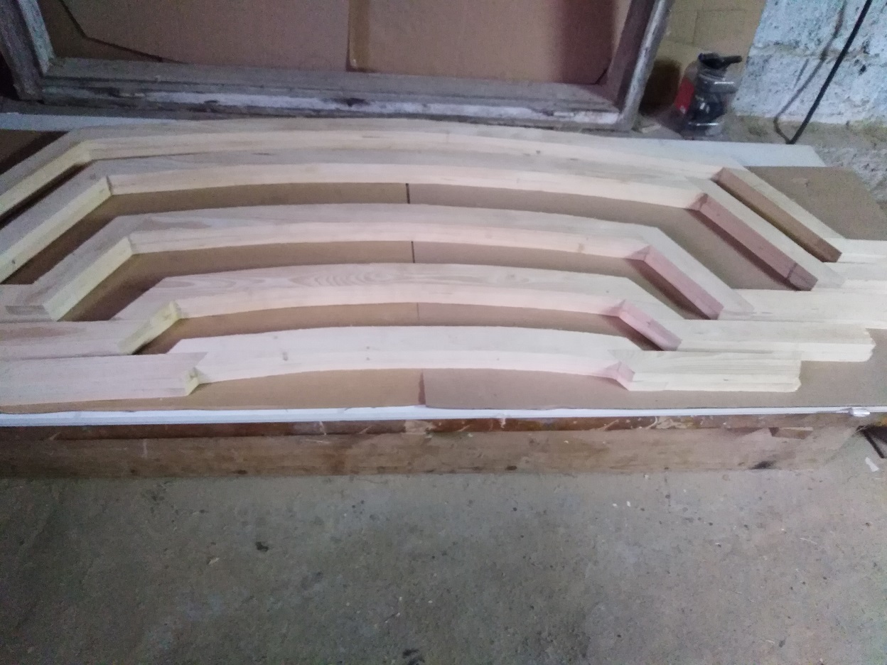

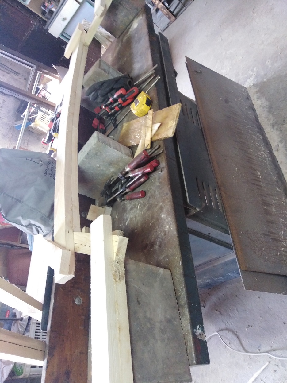

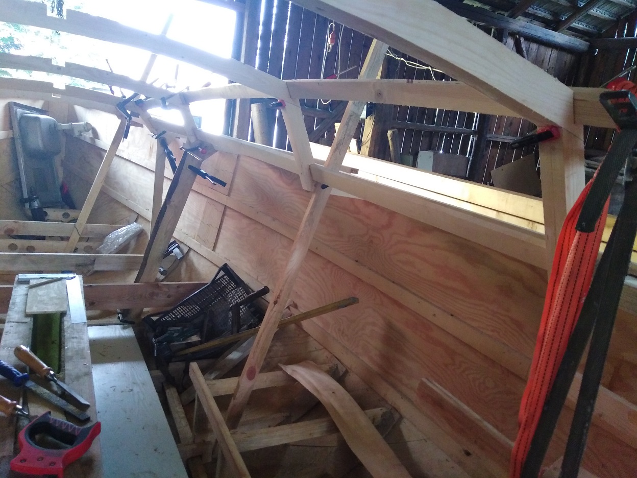

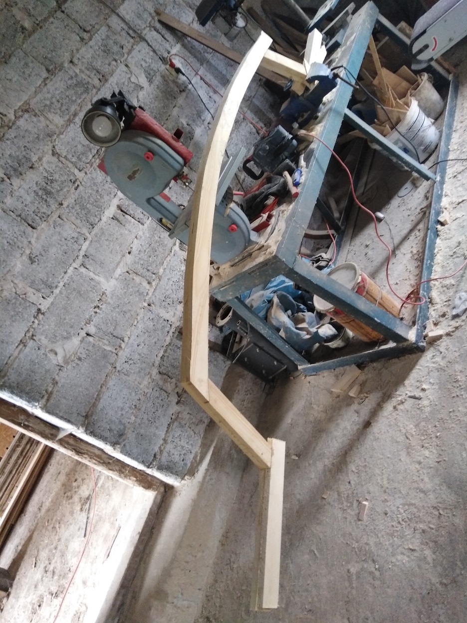

Sezon żeglarski, ale budowa trwa. Małe podsumowanie prac: konstrukcja kokpitu prawie gotowa do pokrycia sklejką, trzeba jeszcze wkleić wzmocnienie pod szynę wózka szotowego grota i wkleić kilka już dopasowanych listew. Jednak wcześniej muszę zaszpachlować szczeliny między pasami poszycia i zabezpieczyć konstrukcję pokostem. Te prace można robić z doskoku. Teraz czas na konstrukcję nośną kabiny. Aby urozmaicić monotonię relacji, do prostych listew dokładam krzywe :rotfl: .
IMG_20220423_135757.jpg [ 341.88 KiB | Przeglądane 8199 razy ]
IMG_20220423_135717.jpg [ 303.25 KiB | Przeglądane 8199 razy ]
IMG_20220423_104001.jpg [ 311.36 KiB | Przeglądane 8199 razy ]
IMG_20220415_155423.jpg [ 446.87 KiB | Przeglądane 8199 razy ]
IMG_20220415_155400.jpg [ 392.28 KiB | Przeglądane 8199 razy ]
Za ten post autor silver_stas otrzymał podziękowania - 2: MarekSCO, Marian Strzelecki

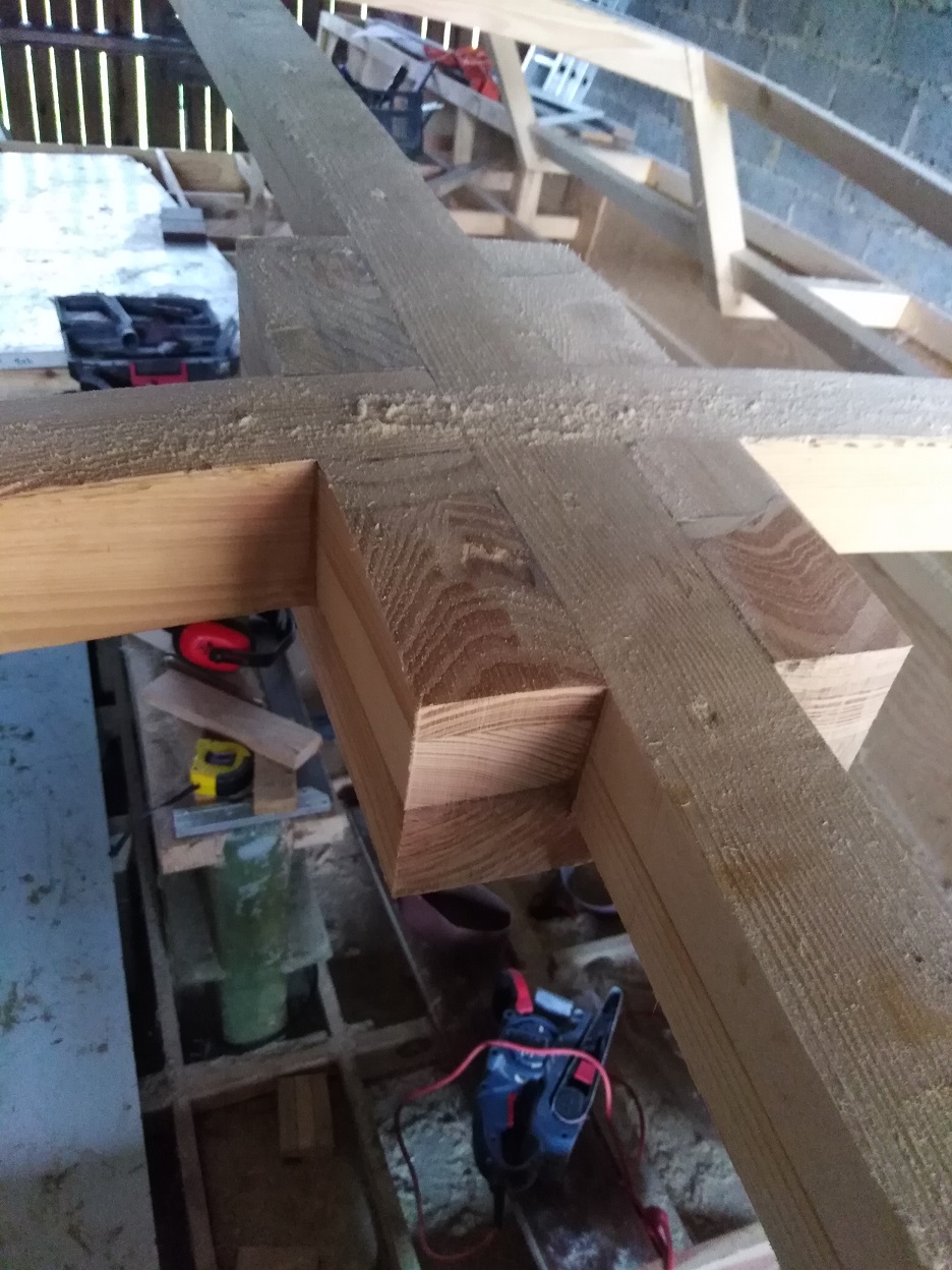

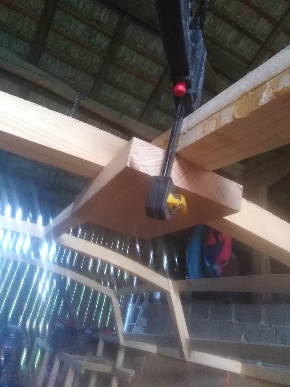

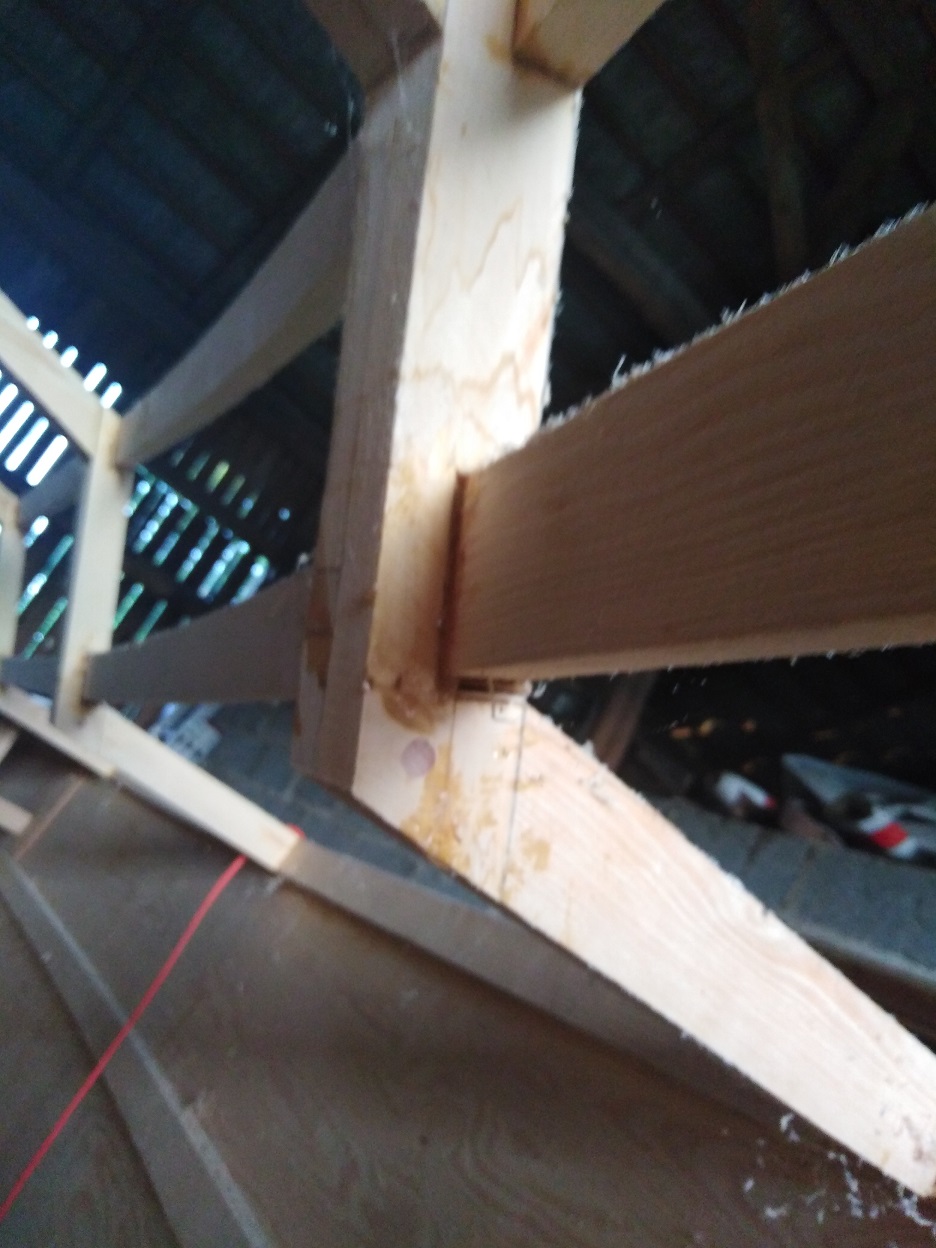

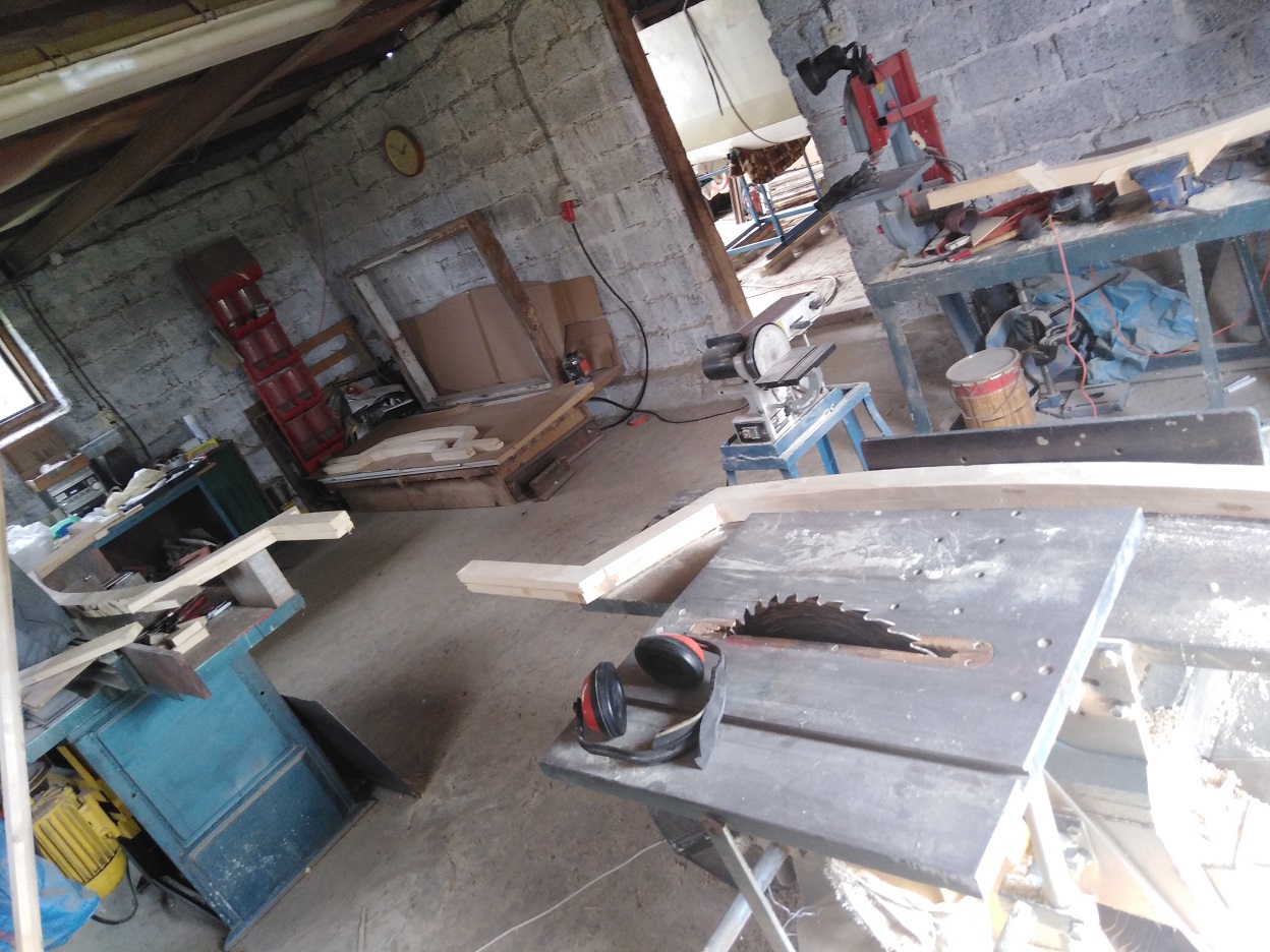

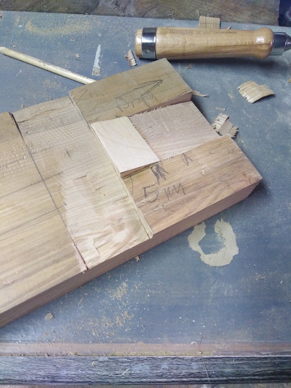

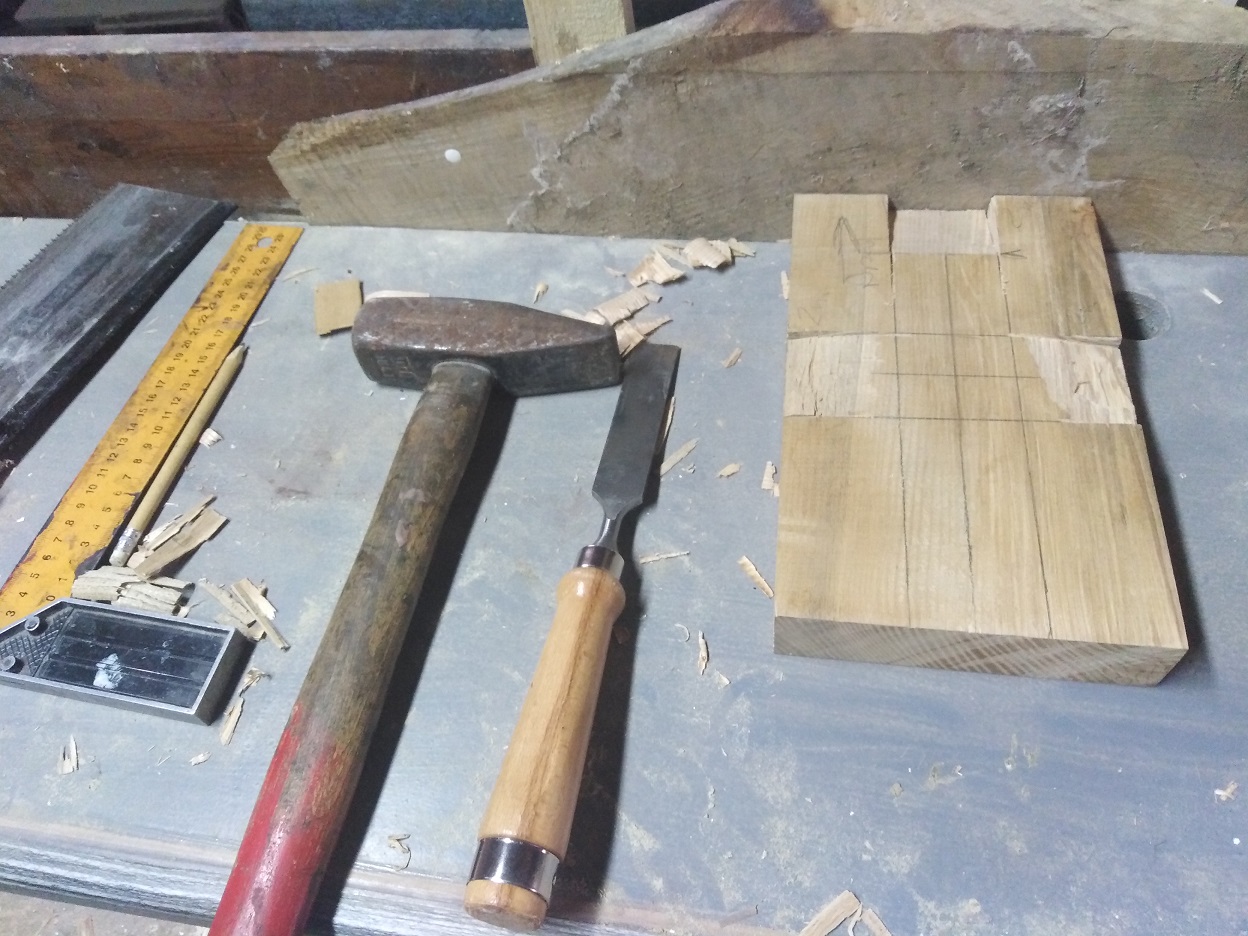

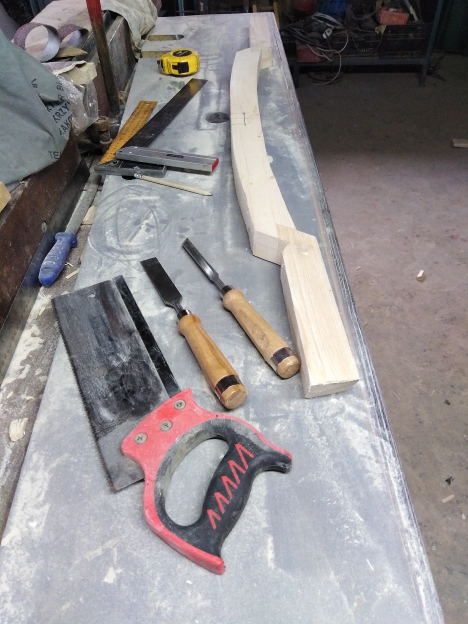

Teraz zaczęła się prawdziwa szkutnicza robota z drewnem, ręczne narzędzia: płatnica , dłuta itp. Uwielbiam pracę z drewnem, jest miłe w dotyku i często trzeba go dobrze oglądnąć, aby wg. układu słoi dopasować do dalszej obróbki. Jeszcze zdjęcia z montażu i klejenia dźwigarów.
IMG_20220427_183201.jpg [ 307.21 KiB | Przeglądane 8032 razy ]
IMG_20220427_183148.jpg [ 327.14 KiB | Przeglądane 8032 razy ]
IMG_20220423_161147.jpg [ 345.9 KiB | Przeglądane 8032 razy ]
IMG_20220423_161129.jpg [ 431.35 KiB | Przeglądane 8032 razy ]
IMG_20220423_161115.jpg [ 304.81 KiB | Przeglądane 8032 razy ]

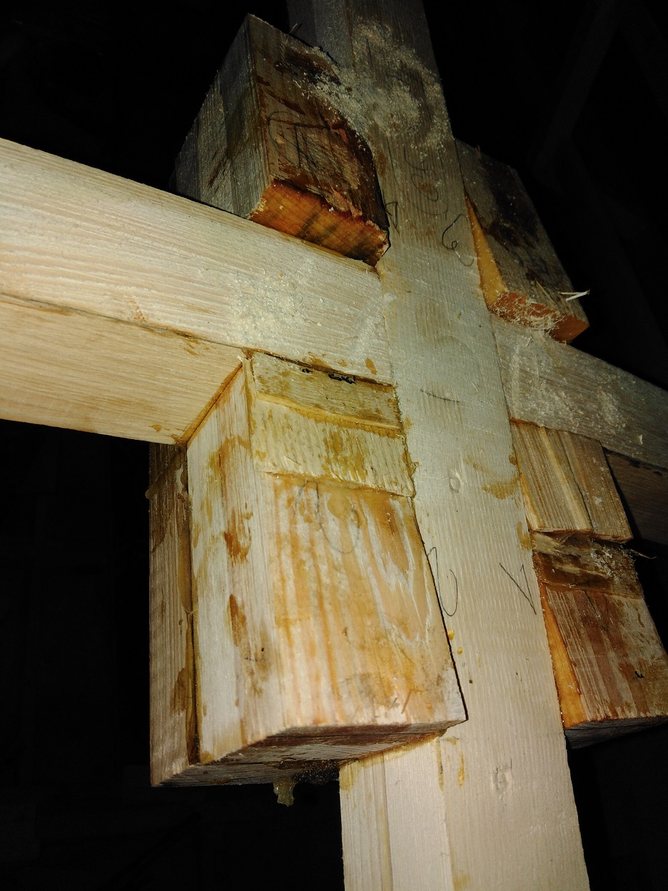

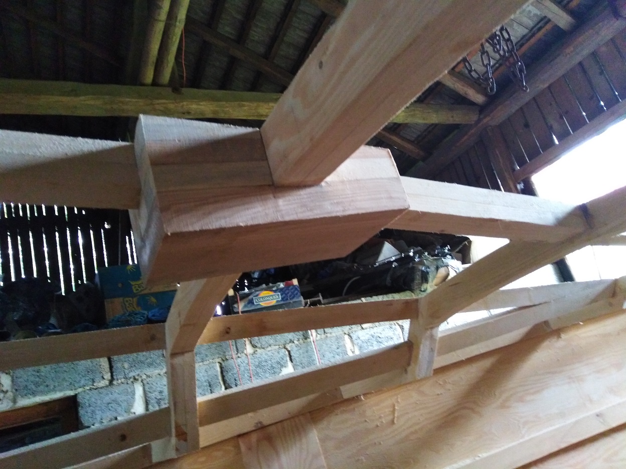

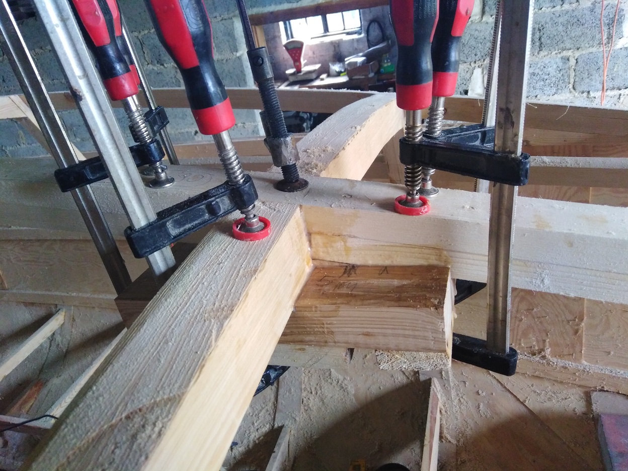

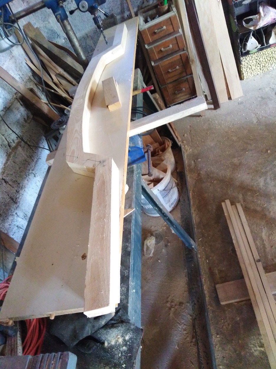

Montaż dźwigarów c.d.
IMG_20220430_151640 (1).jpg [ 437.14 KiB | Przeglądane 7921 razy ]
IMG_20220430_095351.jpg [ 387.88 KiB | Przeglądane 7921 razy ]
IMG_20220430_095232.jpg [ 412.99 KiB | Przeglądane 7921 razy ]
IMG_20220430_095213.jpg [ 291.54 KiB | Przeglądane 7921 razy ]
IMG_20220427_183219.jpg [ 338.73 KiB | Przeglądane 7921 razy ]

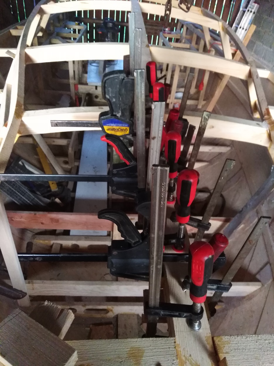

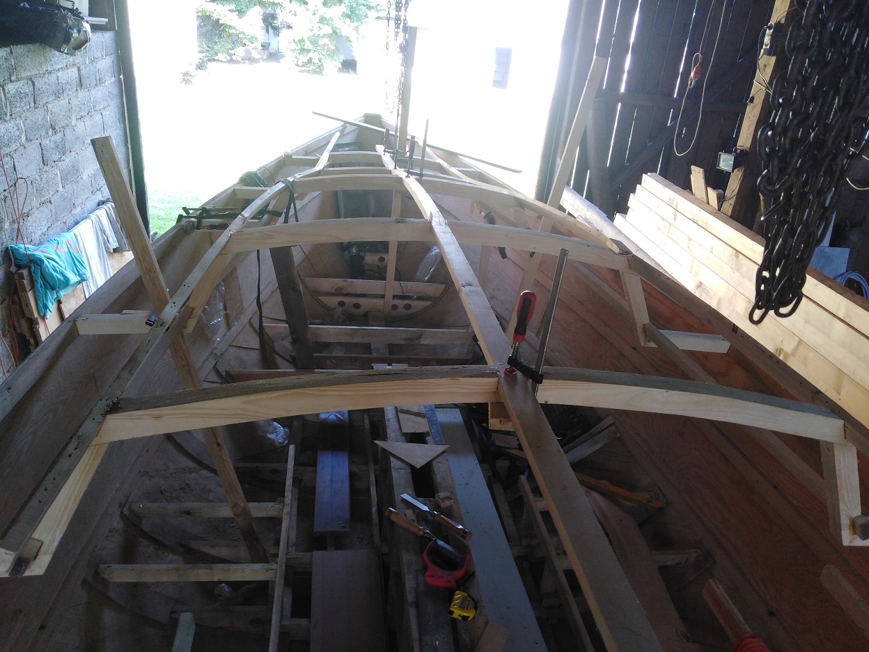

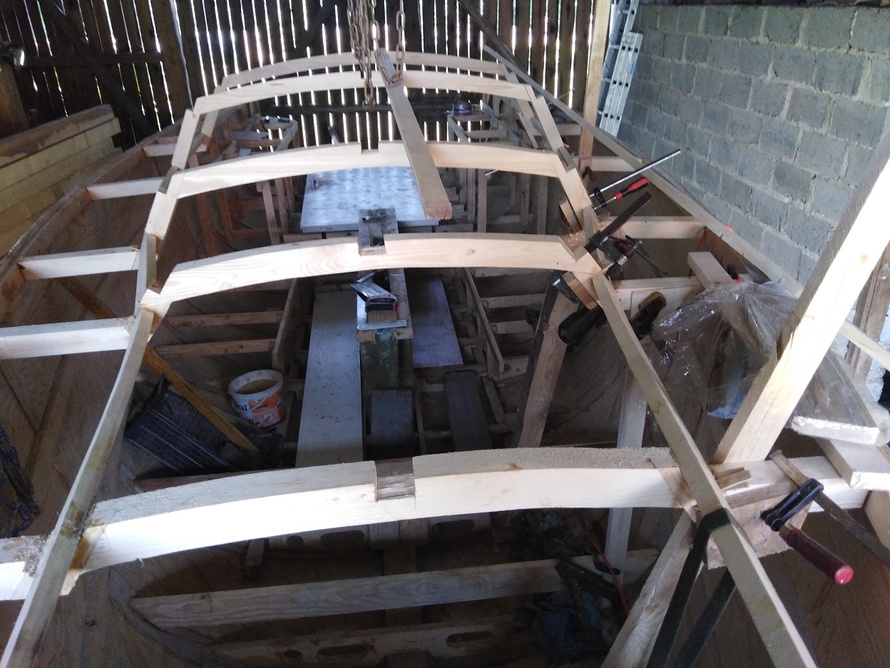

Dźwigary gotowe, teraz dopasowywanie do burt i wklejanie.
IMG_20220519_170444.jpg [ 402.67 KiB | Przeglądane 7819 razy ]
IMG_20220519_170422.jpg [ 270.32 KiB | Przeglądane 7819 razy ]
IMG_20220528_122610.jpg [ 316.9 KiB | Przeglądane 7819 razy ]
IMG_20220506_190430.jpg [ 318.19 KiB | Przeglądane 7819 razy ]
IMG_20220506_190452.jpg [ 304.26 KiB | Przeglądane 7819 razy ]

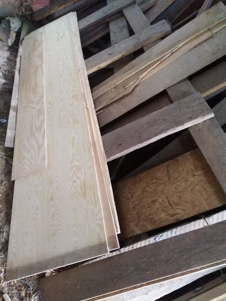

Potrzebuję dokupić sklejkę 8 mm. Jest dostępna Fuma wodoodporna . Używał ktoś z tego gatunku drewna ?

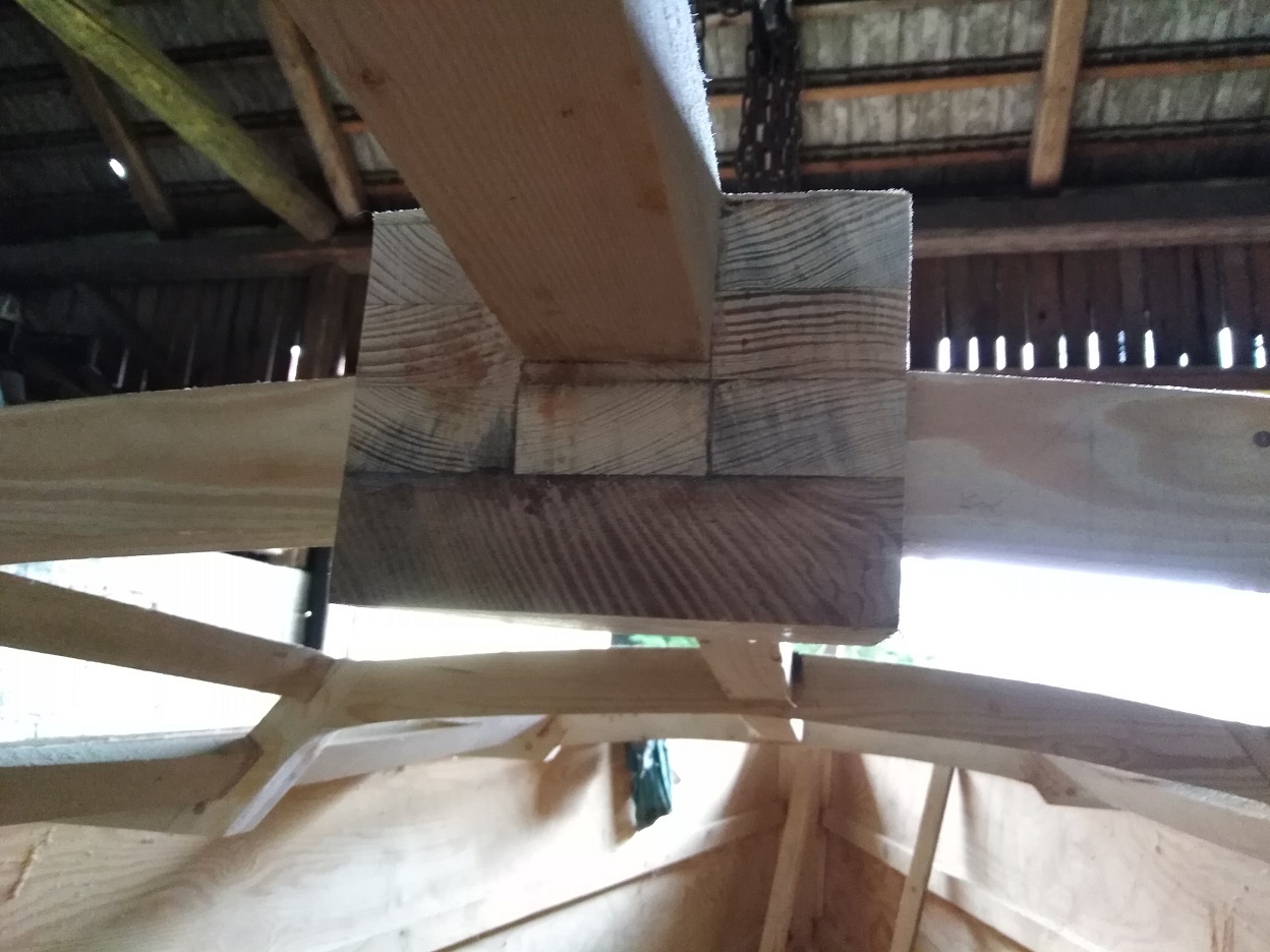

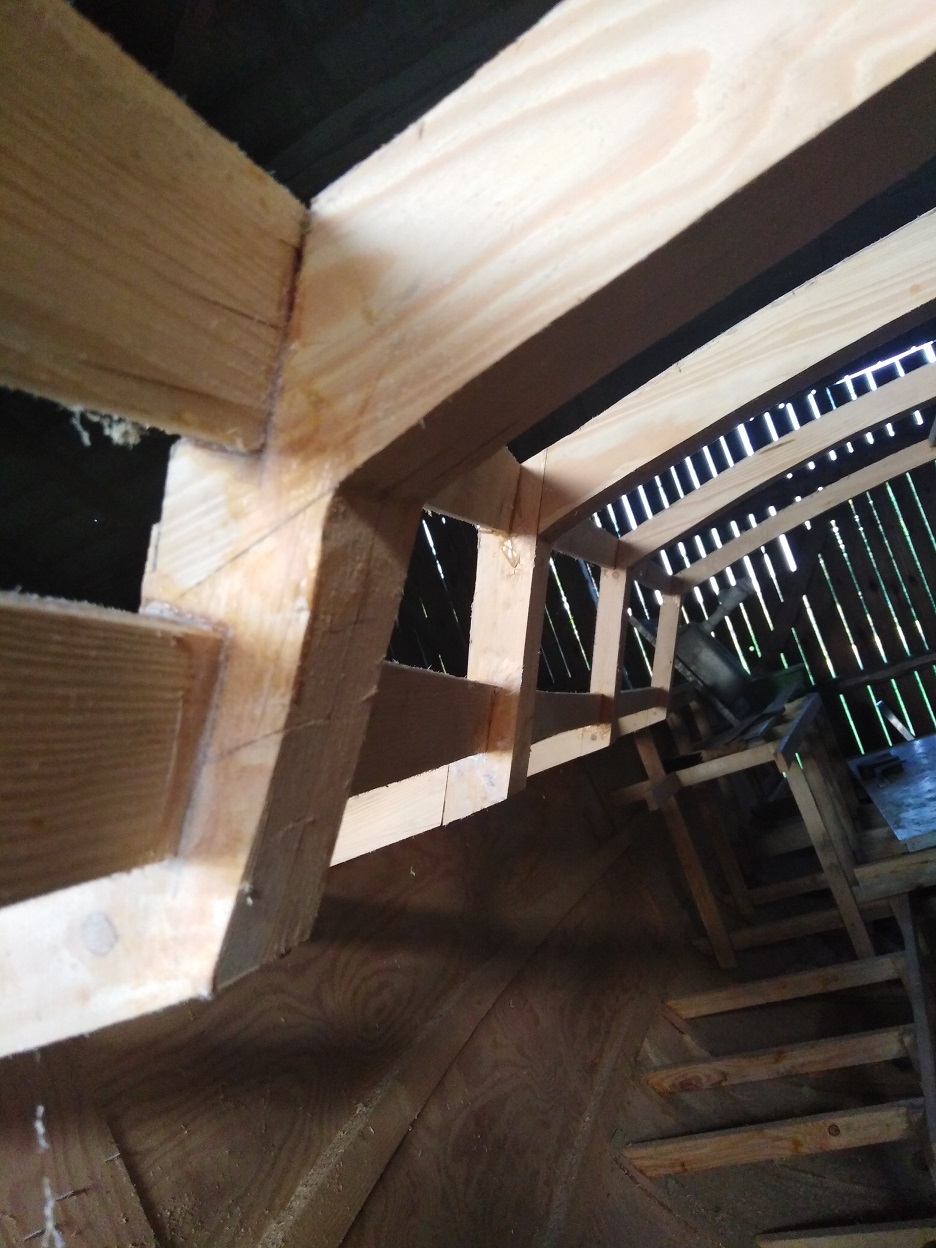

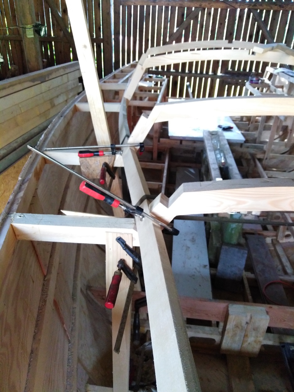

Dźwigary po kolei dopasowywane do burt i wklejane. Do tego wstępnie wycięte gniazda pod wzdłużniki.
IMG_20220528_130148.jpg [ 356.81 KiB | Przeglądane 7616 razy ]
IMG_20220528_122154.jpg [ 341.88 KiB | Przeglądane 7616 razy ]
IMG_20220528_122131.jpg [ 393.9 KiB | Przeglądane 7616 razy ]
IMG_20220519_171854.jpg [ 372.16 KiB | Przeglądane 7616 razy ]
IMG_20220519_164757.jpg [ 333.43 KiB | Przeglądane 7616 razy ]

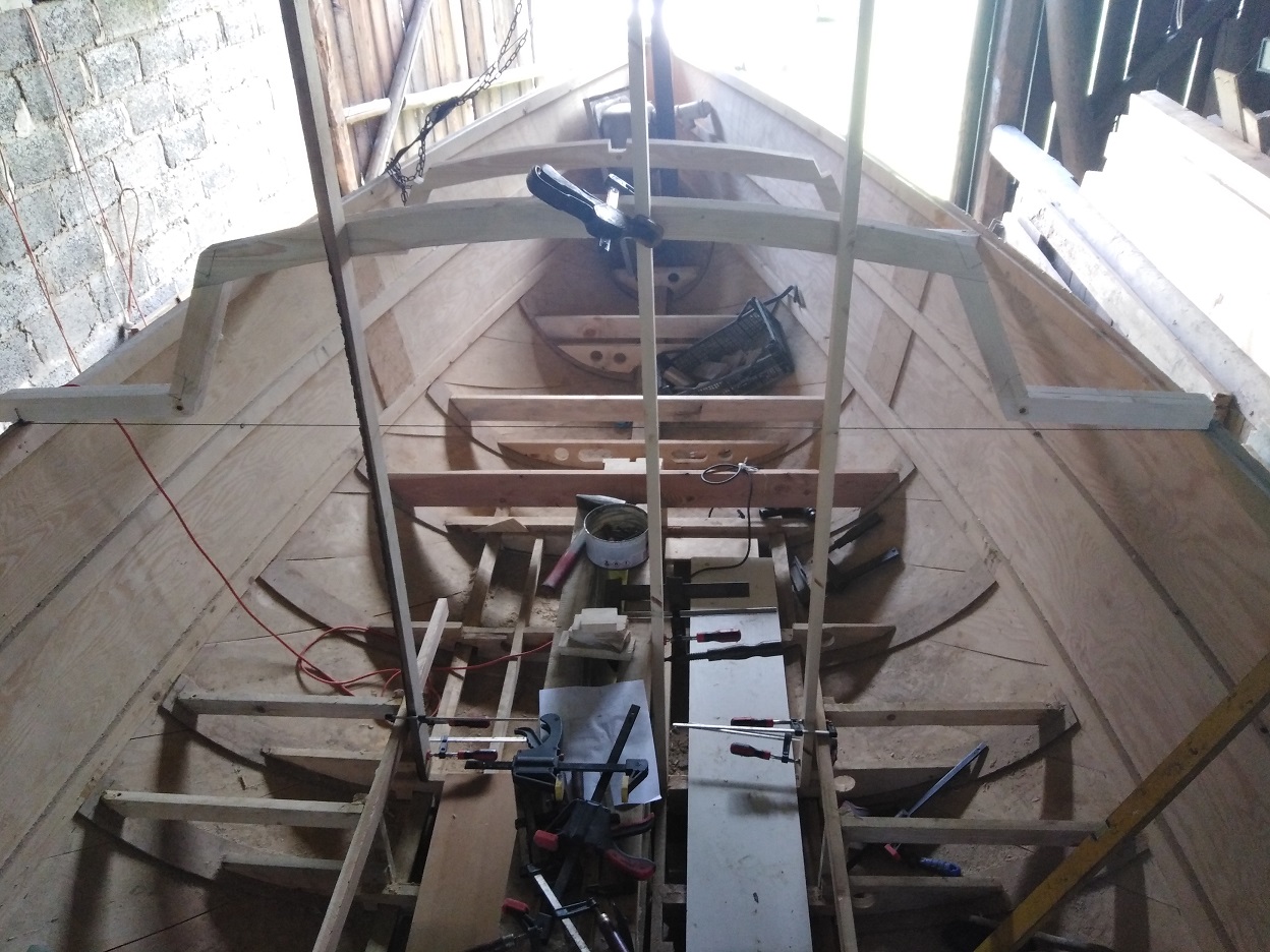

PostNapisane: 30 lip 2022, o 18:01
Posty: 1143
Podziękował : 243
Otrzymał podziękowań: 448

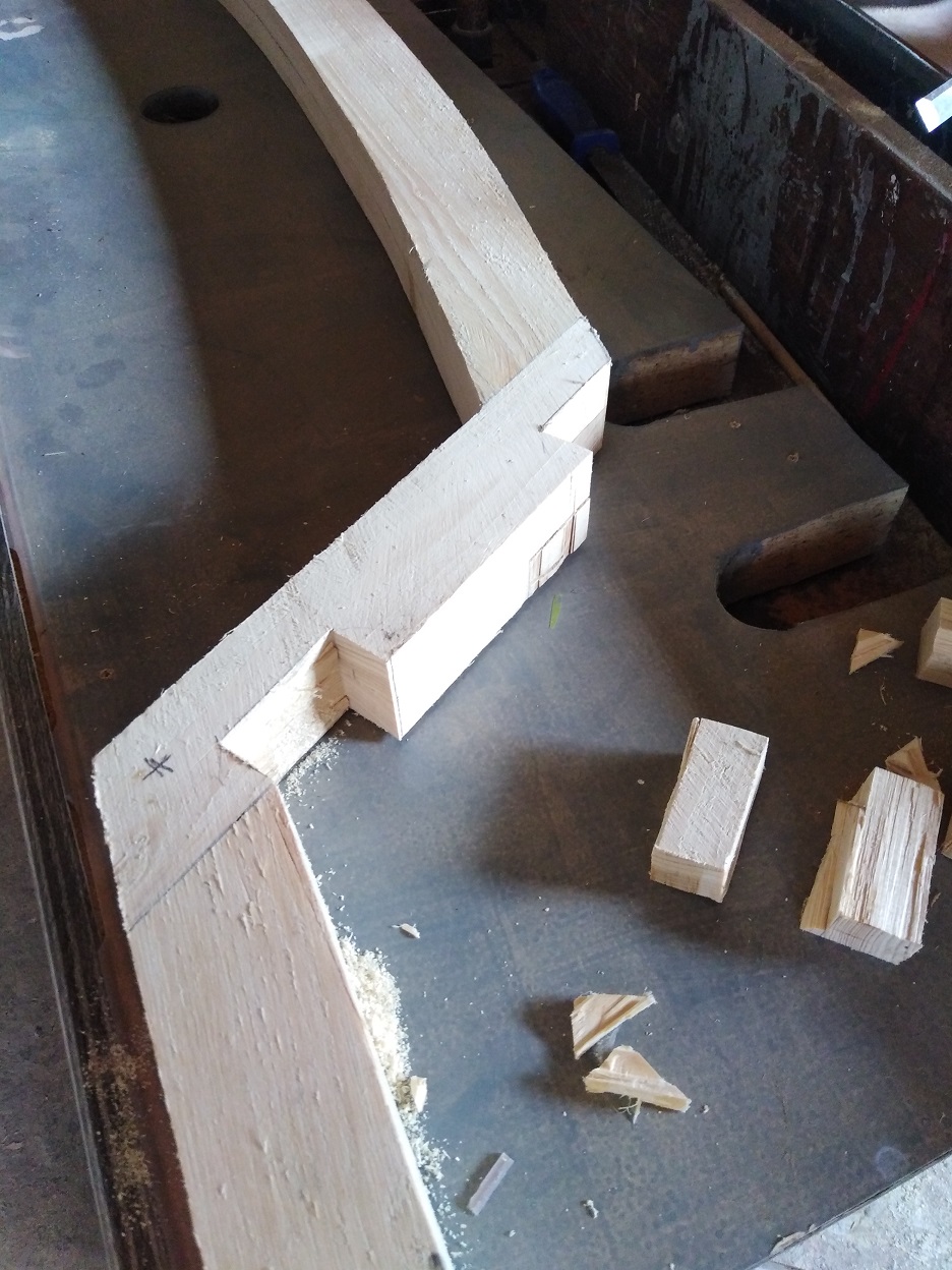

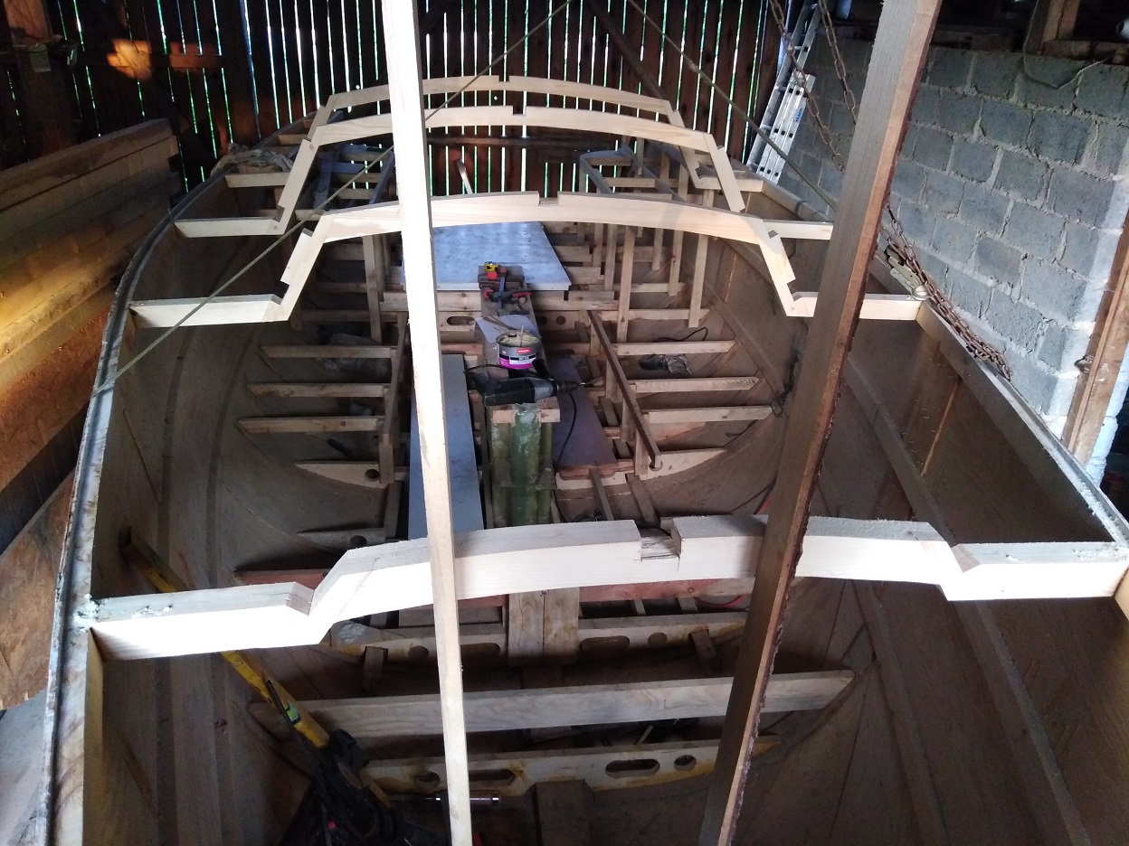

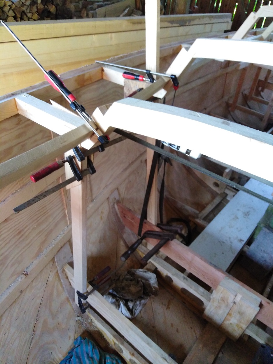

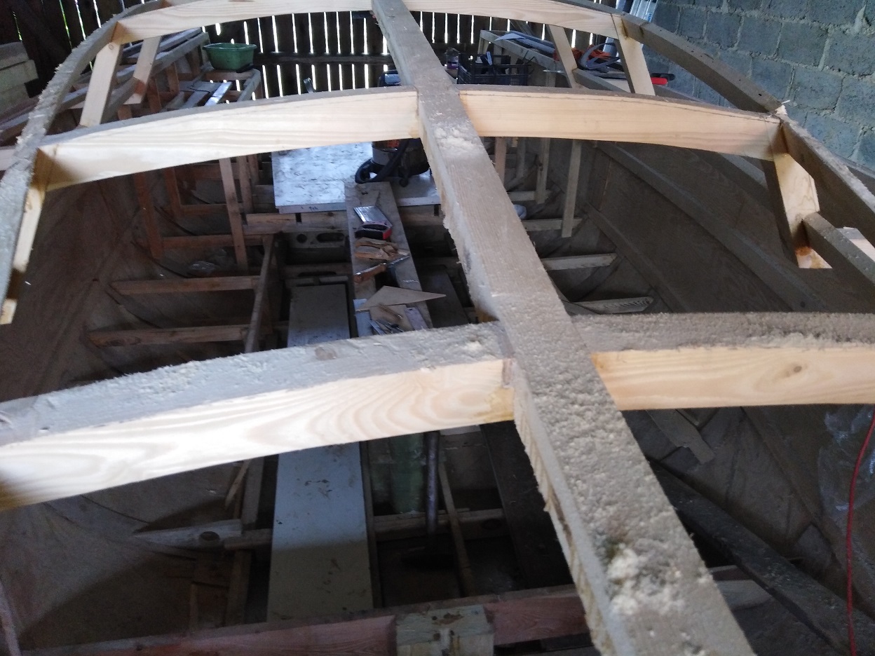

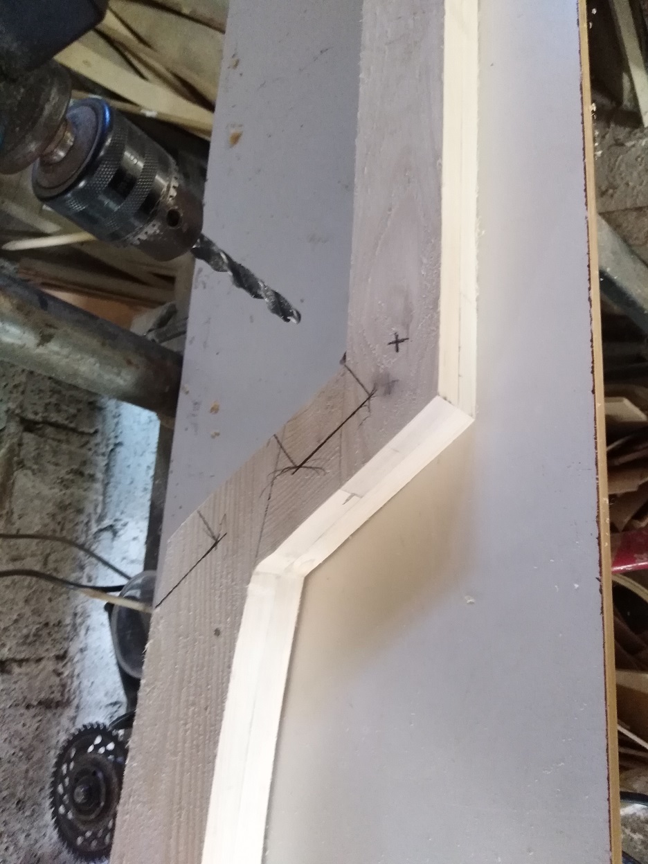

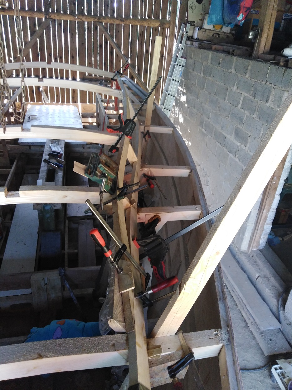

Wszystkie dźwigary dopasowane i wklejone do burt. Teraz poważna zabawa ze wzdłużnikami.
IMG_20220628_200130.jpg [ 393.15 KiB | Przeglądane 7522 razy ]
IMG_20220625_200403.jpg [ 375.28 KiB | Przeglądane 7522 razy ]
IMG_20220615_195540.jpg [ 373.7 KiB | Przeglądane 7522 razy ]
IMG_20220615_195431.jpg [ 403.66 KiB | Przeglądane 7522 razy ]
IMG_20220529_135847.jpg [ 402.38 KiB | Przeglądane 7522 razy ]

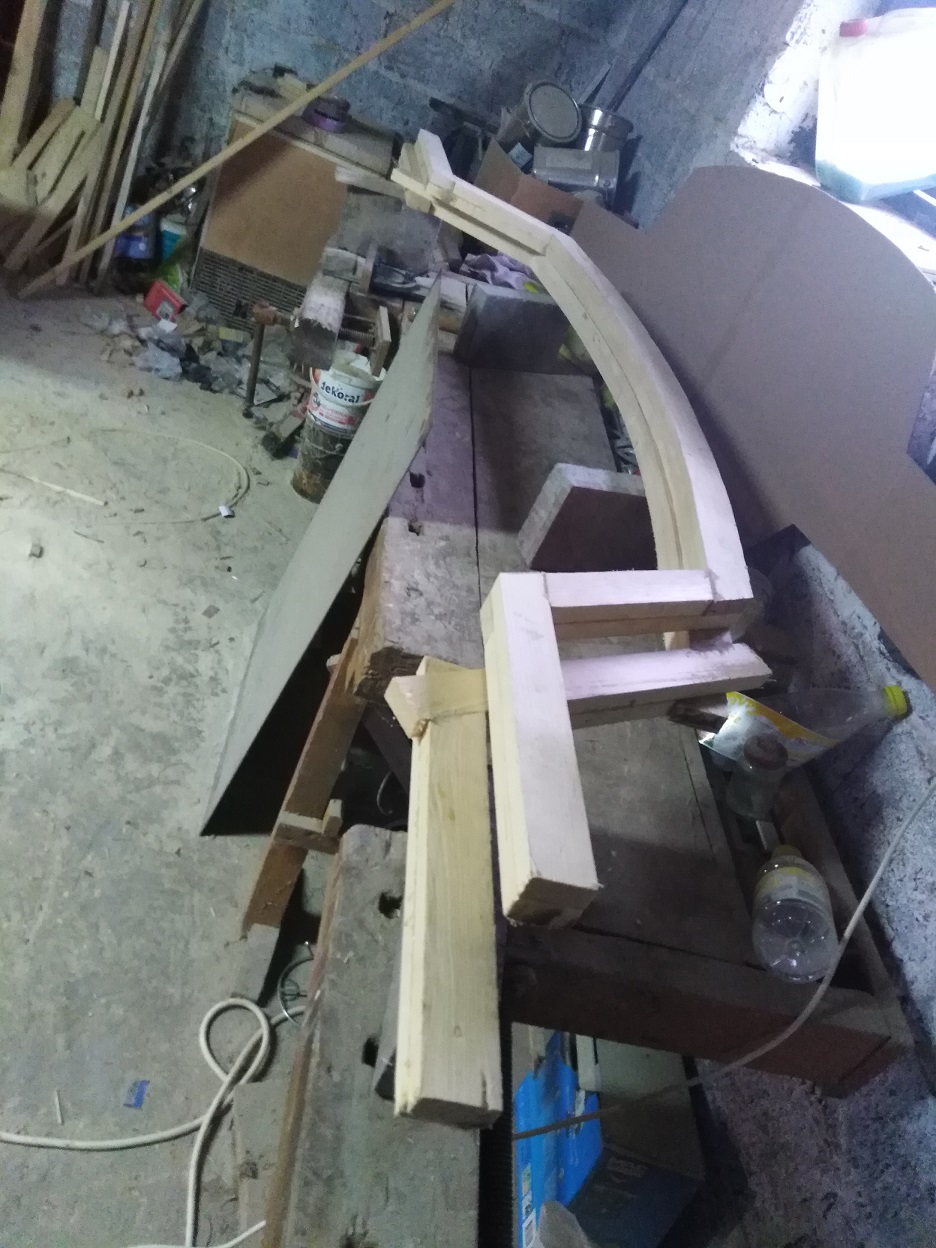

PostNapisane: 5 sie 2022, o 19:53
Posty: 1143
Podziękował : 243

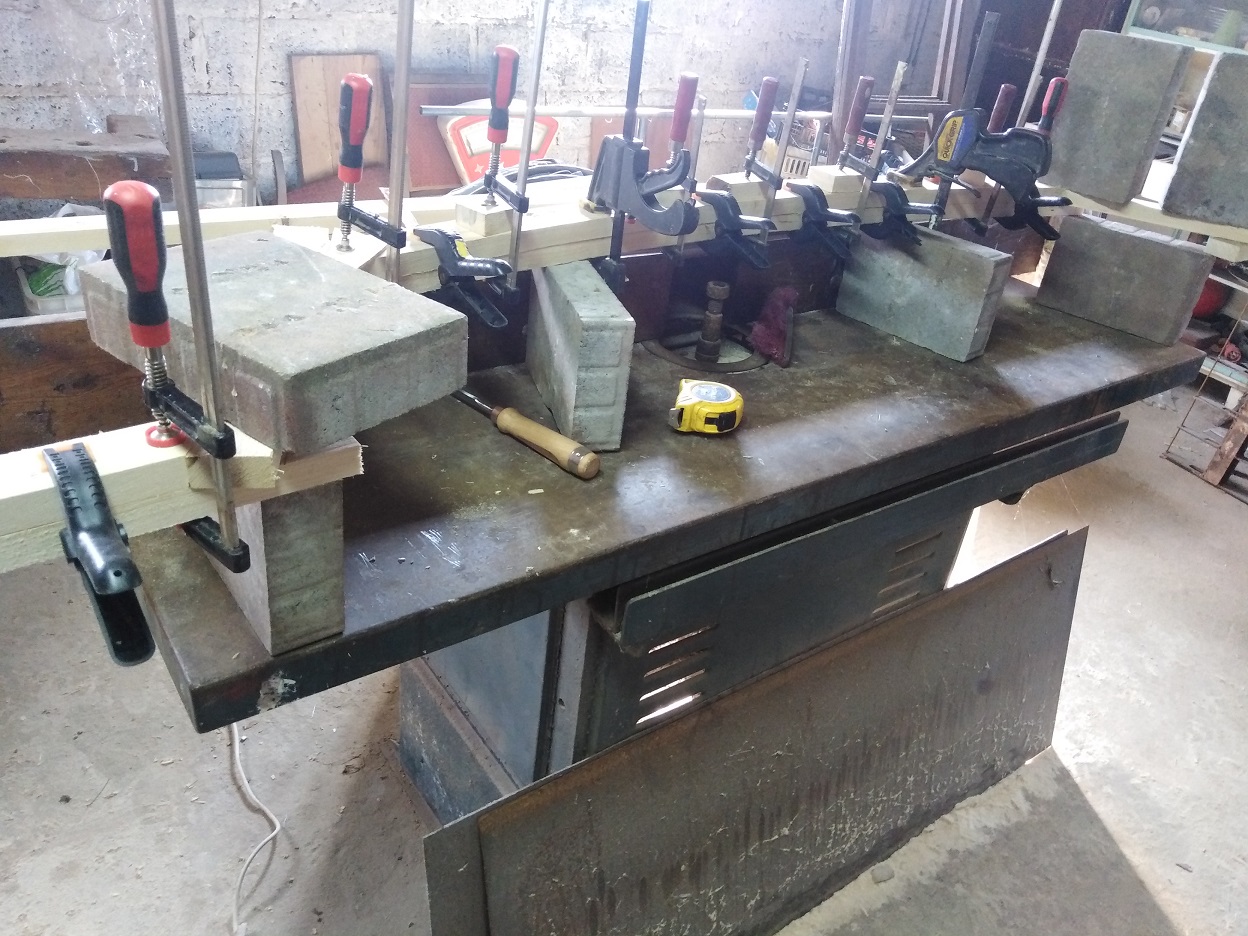

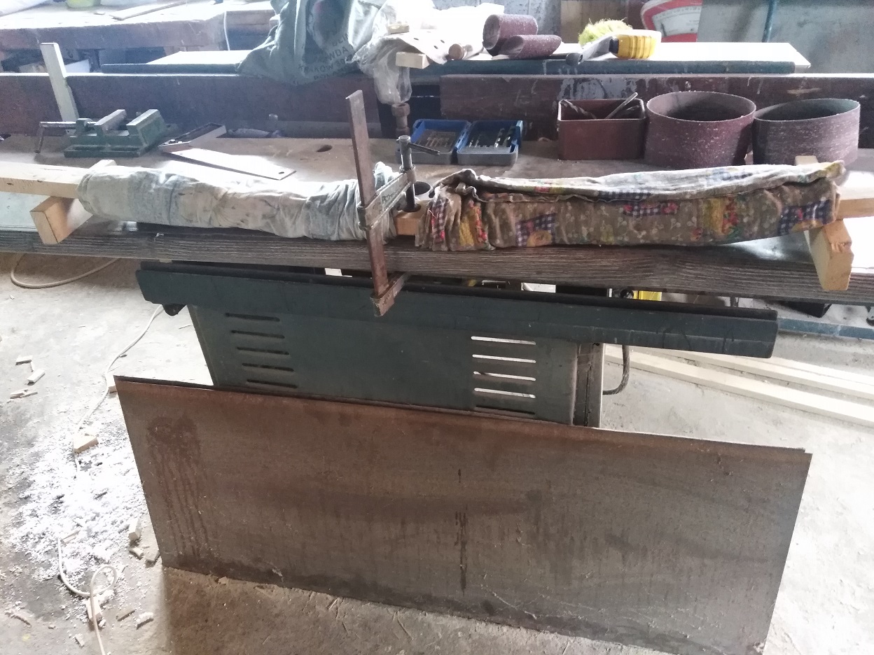

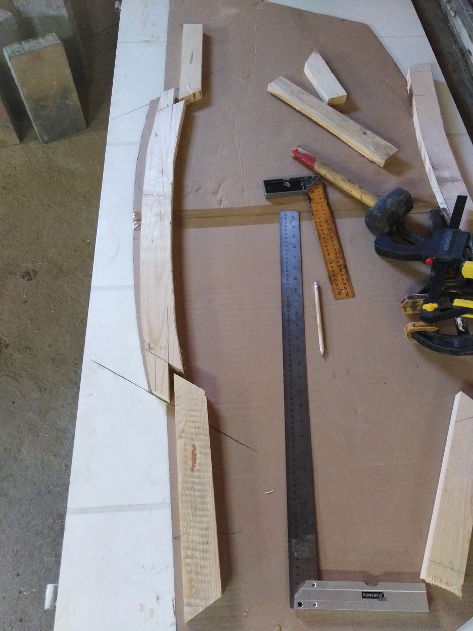

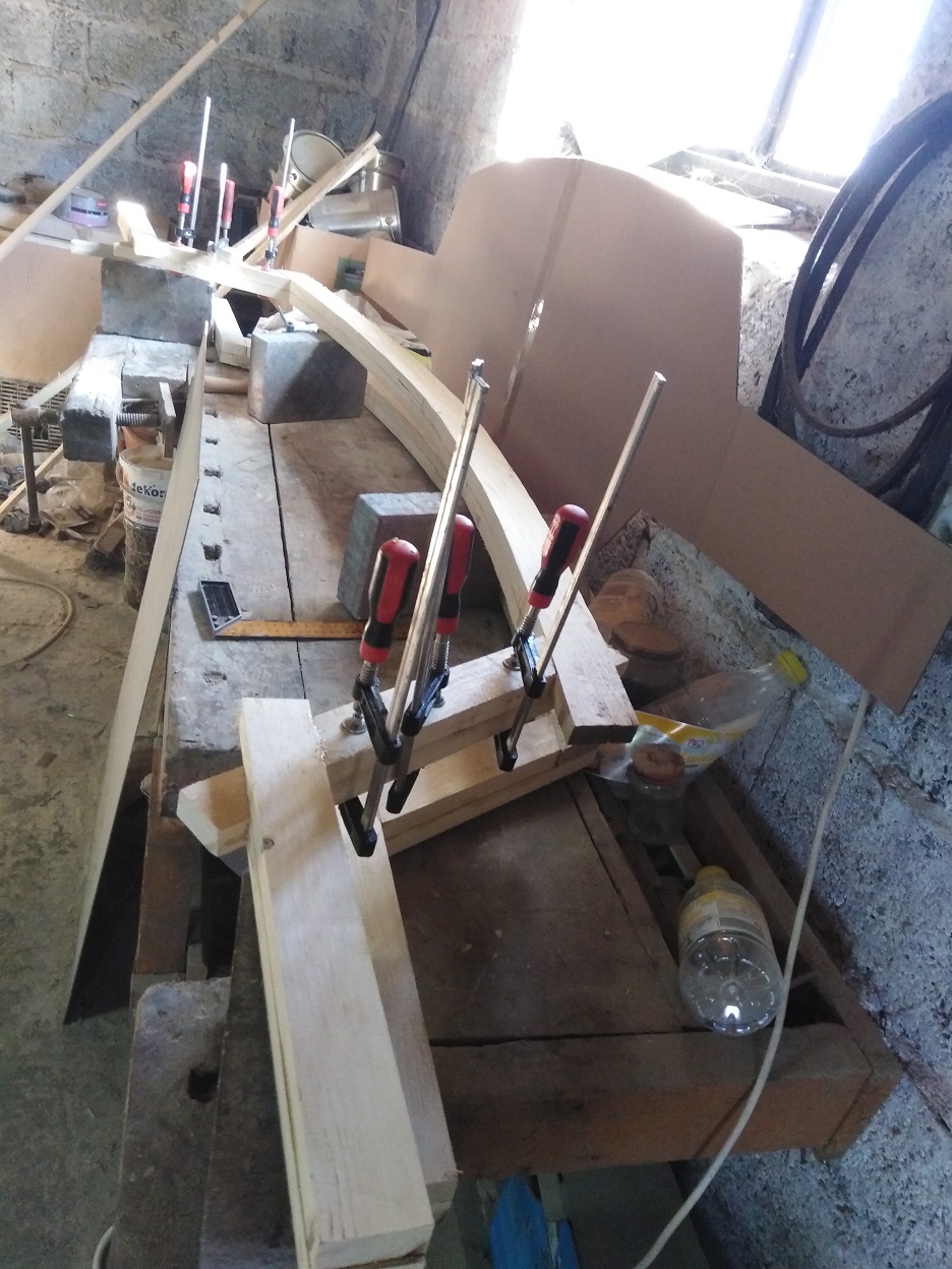

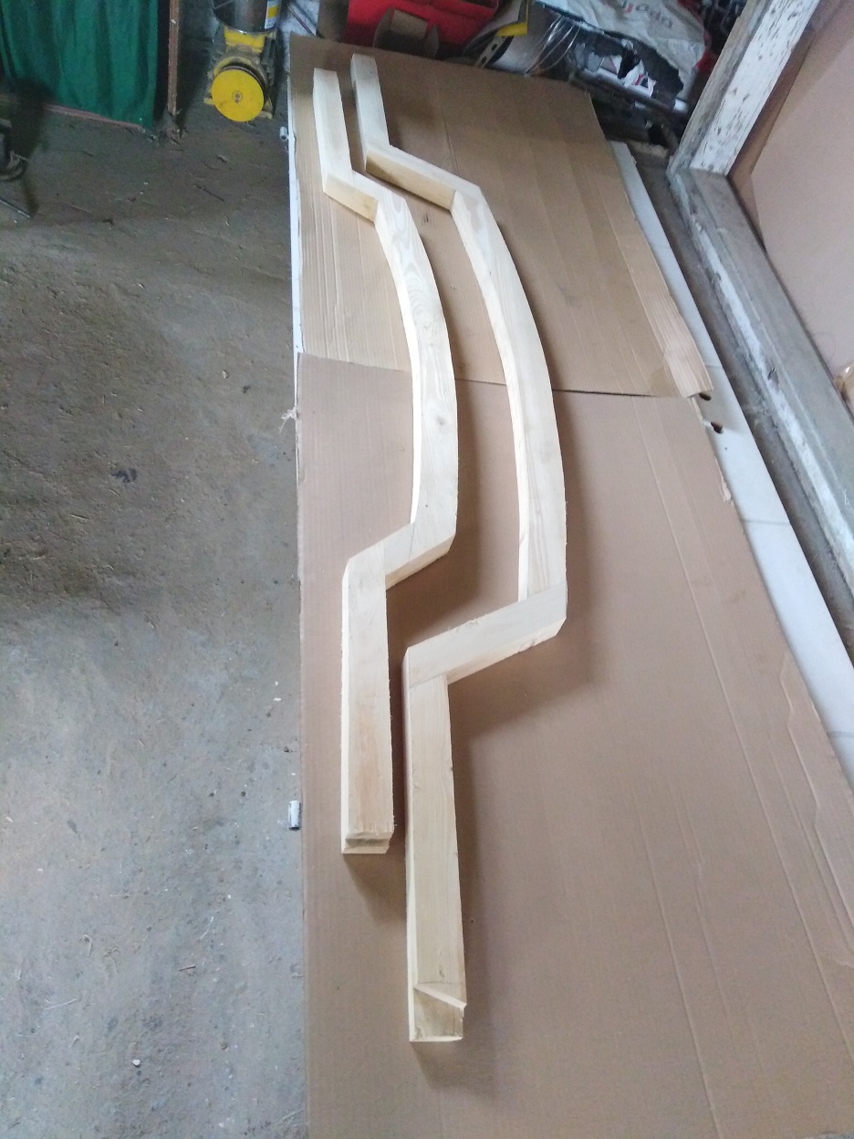

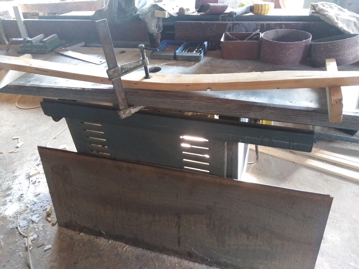

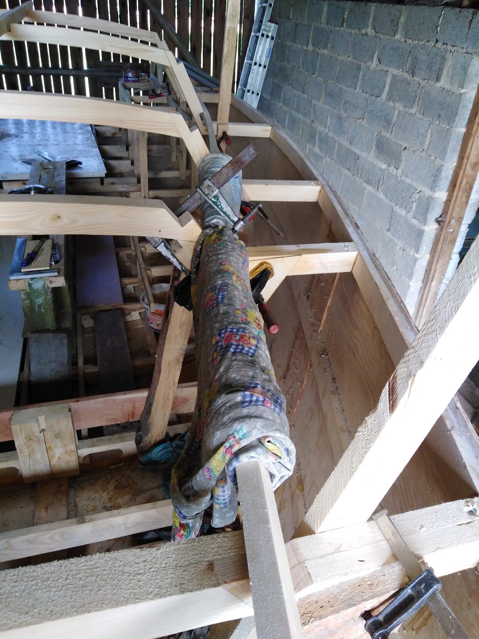

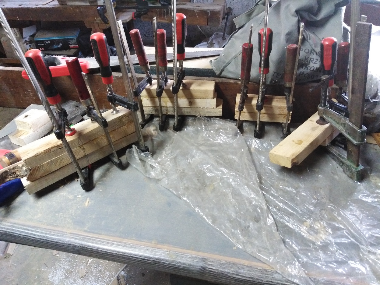

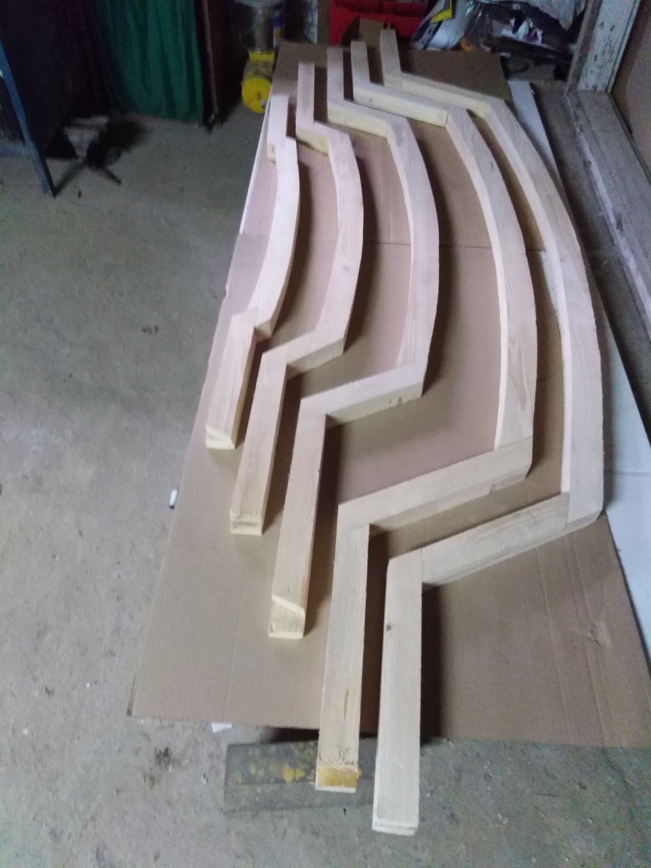

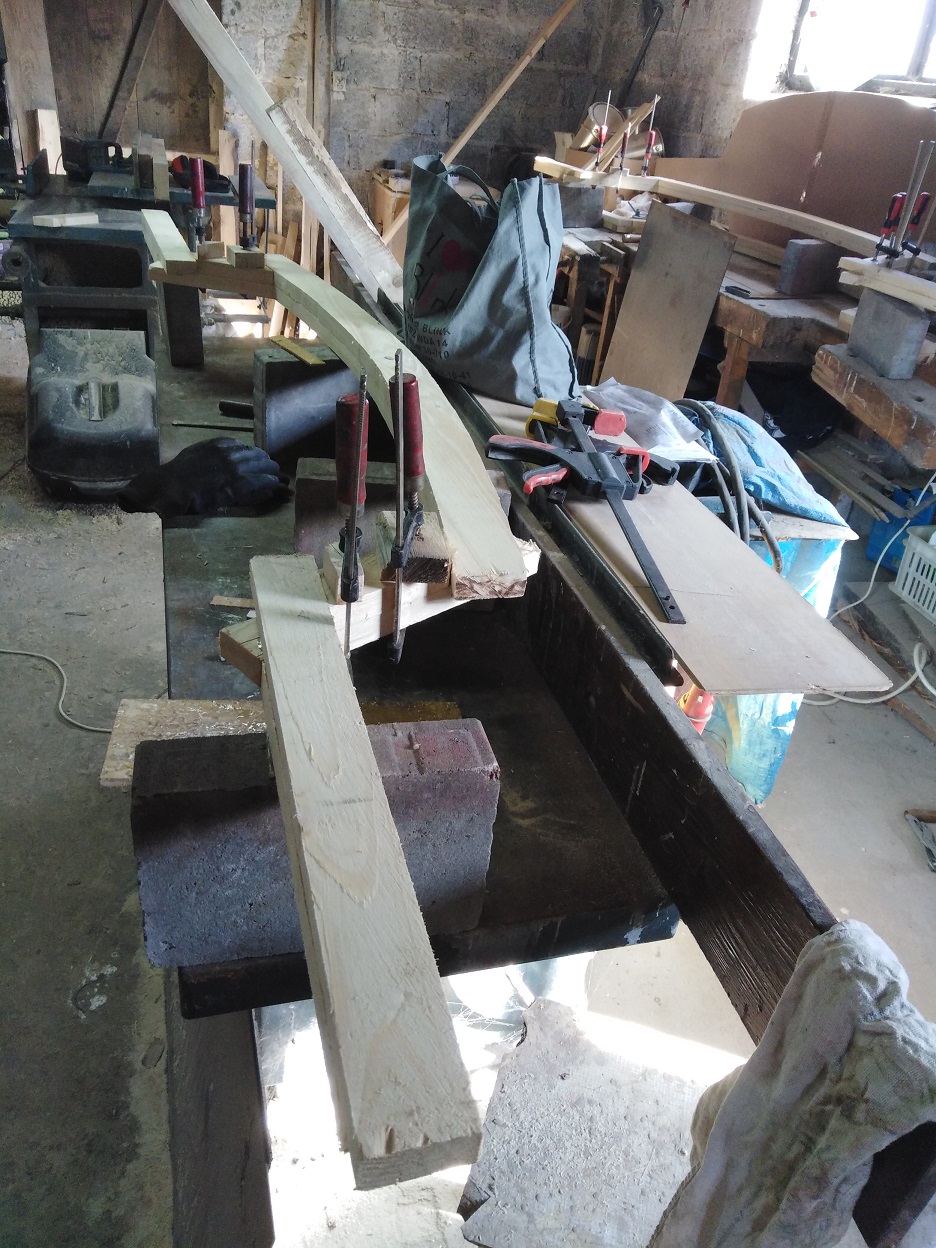

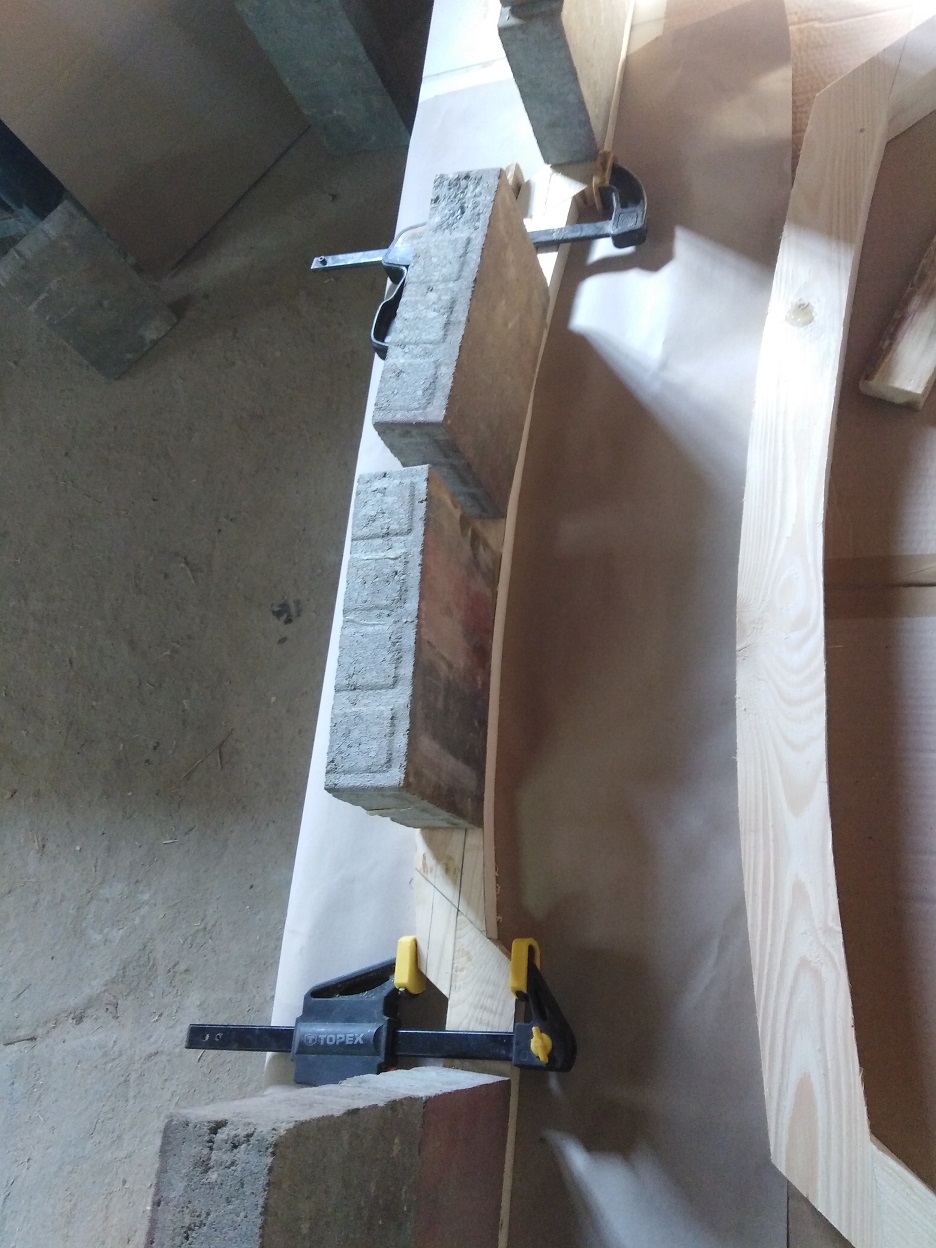

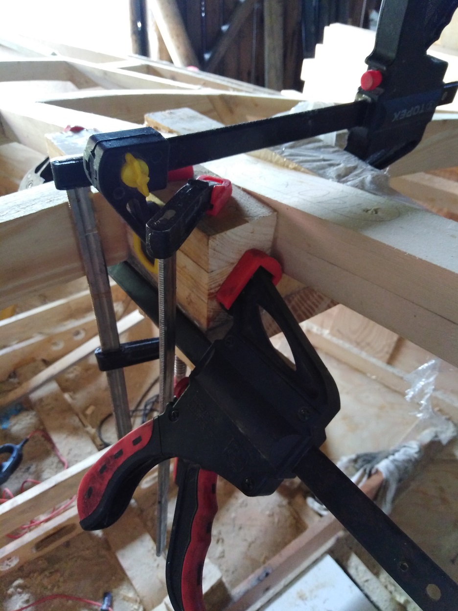

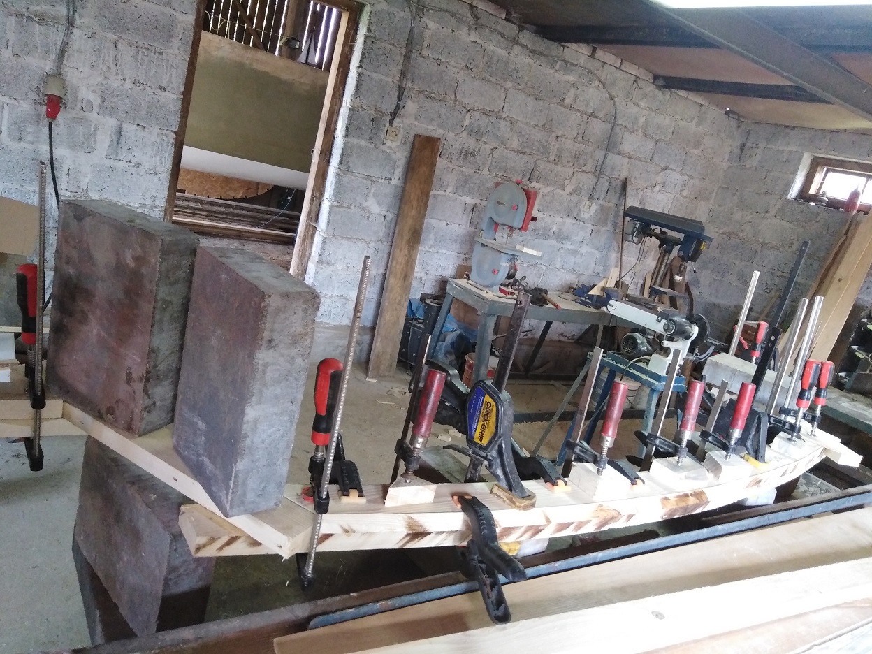

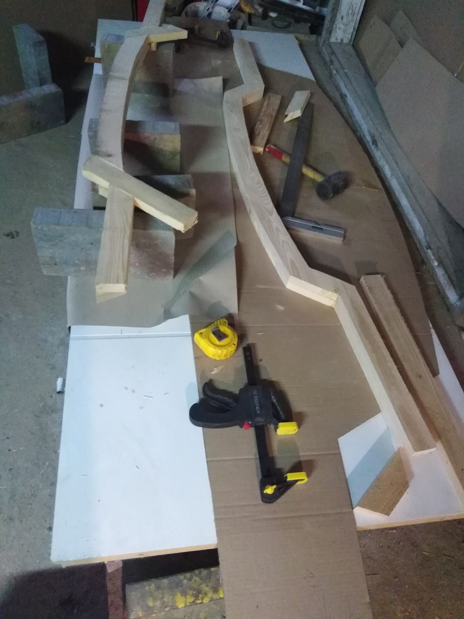

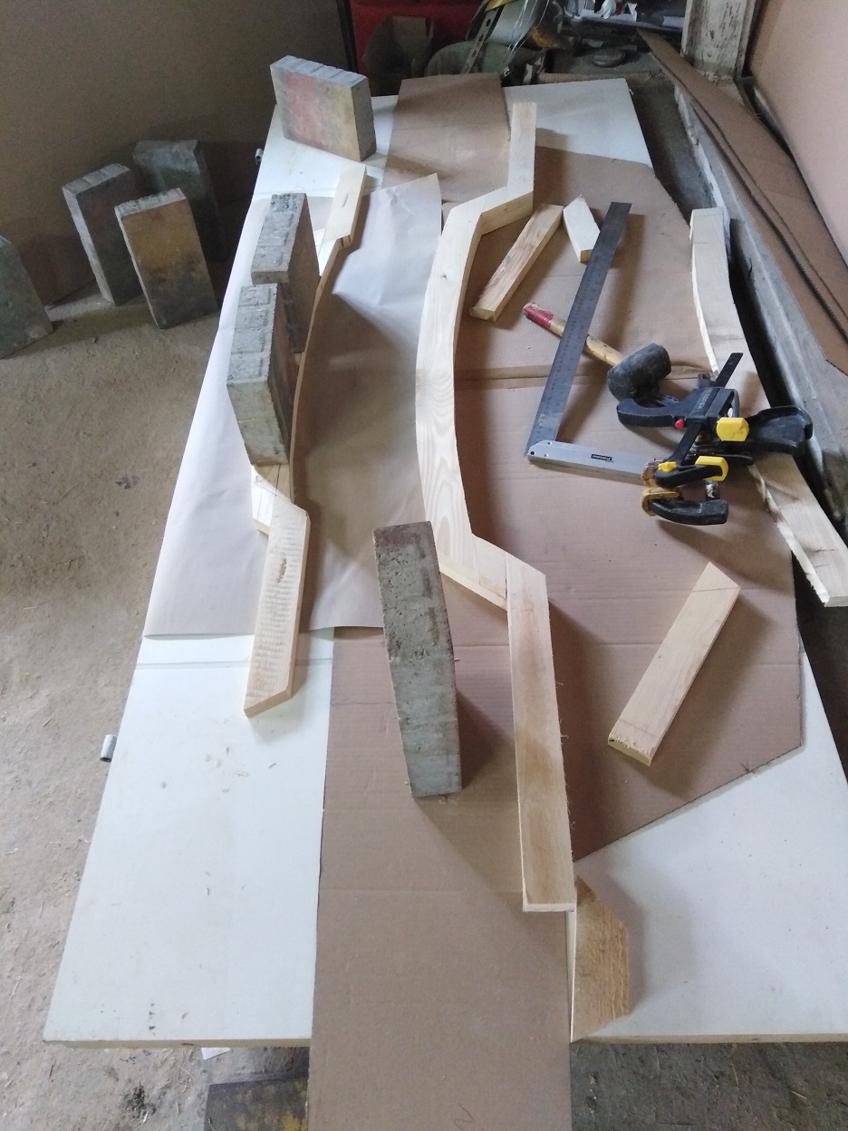

Okazało się, że wzdłużniki trzeba było poddać ekstremalnemu gięciu. Kawałki materiału bawełnianego, czajnik z wrzątkiem i naprzód. Do tego dopasowanie gniazd do wzdłużników. Na czas prac dźwigary trzeba było dobrze podeprzeć , bo występują bardzo duże siły przy gięciu.
IMG_20220717_172109.jpg [ 307.69 KiB | Przeglądane 7438 razy ]
IMG_20220716_080932.jpg [ 422.77 KiB | Przeglądane 7438 razy ]
IMG_20220716_080922.jpg [ 441.54 KiB | Przeglądane 7438 razy ]
IMG_20220716_080900.jpg [ 313.51 KiB | Przeglądane 7438 razy ]
IMG_20220716_080849.jpg [ 344.46 KiB | Przeglądane 7438 razy ]
PostNapisane: 5 sie 2022, o 20:06
Posty: 17749
Podziękował : 4551
Otrzymał podziękowań: 4300
Niezła zabawa.
A nie prościej byłoby te wzdłużniki zrobić z dwóch-trzech warstw klejonych in situ?
Mniej siłowania z gięciem by było...
PostNapisane: 6 sie 2022, o 19:39
Posty: 1143
Podziękował : 243
Niezła zabawa.
Mniej siłowania, ale nie prościej. Moim zdaniem, w przypadku długich elementów, jeśli strzałka ugięcia nie przekracza wartości krytycznej, nie warto robić klejonki. Mam na myśli oczywiście listwy o przekroju np. 50X20, jak w tym przypadku. Po pierwsze wykonanie i szlifowanie kilku cienkich listew jest trudniejsze i bardziej pracochłonne. Po drugie listwa zmienia kształt w 3 wymiarach i aby dobrze skleić potrzeba mnóstwa ścisków. Ja teraz kleję wzdłużnik kabiny i zobacz ile ścisków na odcinku ok. 50 cm. A tutaj jest ok. 3,5 m , więc zabawa z klejeniem odcinków. W przypadku pary wzdłużników pokładnikowych max. strzałka ugięcia ok. 5 cm na długości 1 m, więc bez problemu na 2 razy z użyciem wrzątku, do tego pas ściągający i ściski.
IMG_20220806_203004.jpg [ 396.72 KiB | Przeglądane 7365 razy ]
IMG_20220806_202918.jpg [ 339.76 KiB | Przeglądane 7365 razy ]

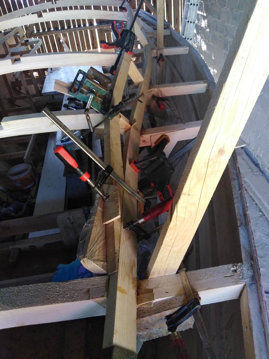

PostNapisane: 14 sie 2022, o 13:29
Posty: 1143
Podziękował : 243
Od czwartku trafiło mnie choróbsko i zobaczymy jak się potoczy. Oczywiście nie jestem w stanie nic robić ale wcześniej coś podgoniłem. Wyprofilowany i doklejony drugi wzdłużnik pokładnikowy. Teraz para wzdłużników dachowych. Pozornie wydawały się łatwiejsze do ułożenia, bo gięcie głównie w jednej płaszczyźnie. Tyle, że okazało się, że strzałka ugięcia na odcinku niecałego metra wynosi ok. 7 cm. Wobec tego wstępne kształtowanie tego odcinka zrobiłem w stolarni, bo wymaga odpowiednich warunków i siły. Z mojej obserwacji wynika, że są to okolice wartości krytycznej. Oczywiście można teoretyzować, obliczać , przedłużać proces gięcia, ale z praktycznego punktu widzenia i biorąc pod uwagę niejednorodność struktury drewna, to będzie taka zbliżona wartość.

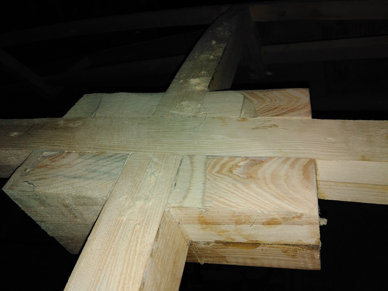

Realizuję budowę tego prototypu głównie dlatego, że dzięki uprzejmości Wojtka ten nietypowy projekt powstał i jest stale kontynuowany. Są 3 główne interesujące tematy, z których jeden zrealizowałem, drugi jest w trakcie , a trzeci planuję na przyszły rok. Być może jest to kolejny i niespodzianka ze strony Wojtka :rotfl: . Spytam go przy okazji, bo staram się zbyt często mu doopy nie zawracać. A teraz poważnie. W ramach tego nie zawracania, zabudowę kabiny, kokpitu, oraz konstrukcji kabiny realizuję sam, bo nie prosiłem Wojtka o rysunki wykonawcze. Jest do dyspozycji jego bogata dokumentacja wykonawcza innych łódek, więc mi wystarcza przekrój wzdłużny z poziomami, do tego pozostałe rzuty z gabarytami, no i oczywiście klasyczny rysunek na kratkach w skali 1:10 linii teoretycznych- przekroje kadłuba, który mam od początku. Do tego jeszcze dostałem przekrój w osi masztu i ściany nieco przedłużonej kabiny. Konstruowanie zabudowy, to robienie kolejnych pięter, aby utrzymać płynność kadłuba i rozstaw burt, bo są wiotkie. Do tego przenikanie konstrukcji kokpitu i kabiny, które w przyszłości jeszcze się skomplikuje. W przyszłości w kabinie będę chciał uzyskać płynne i okrągłe kształty z drewna, jak to się robi z laminatu, więc akurat ten nietypowy przebieg linii świetnie się wpisuje w moją wizję :D . Natomiast samo gięcie listew wzdłużników nie stanowiło dla mnie problemu, bo zmieściło się poniżej wartości krytycznej . Klejenie z kawałków dotyczy wzdłużnika kabiny, o czym będzie później. Trochę się rozpisałem szerzej, skoro jest to dla ciebie interesujący temat . AD REM, załączone nowe zdjęcie i szkic chyba tłumaczą ten przebieg wzdłużników. Tu będzie luk i dzięki temu można zamontować większy. Pozdrawiam Staszek.

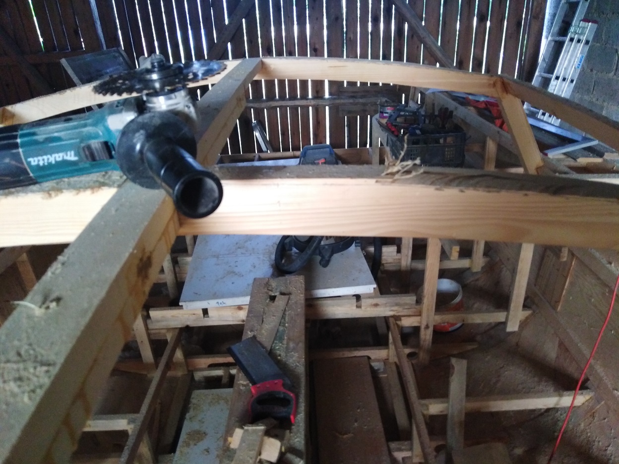

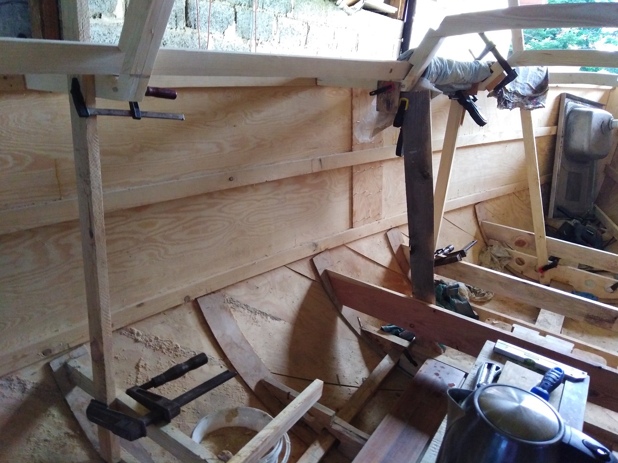

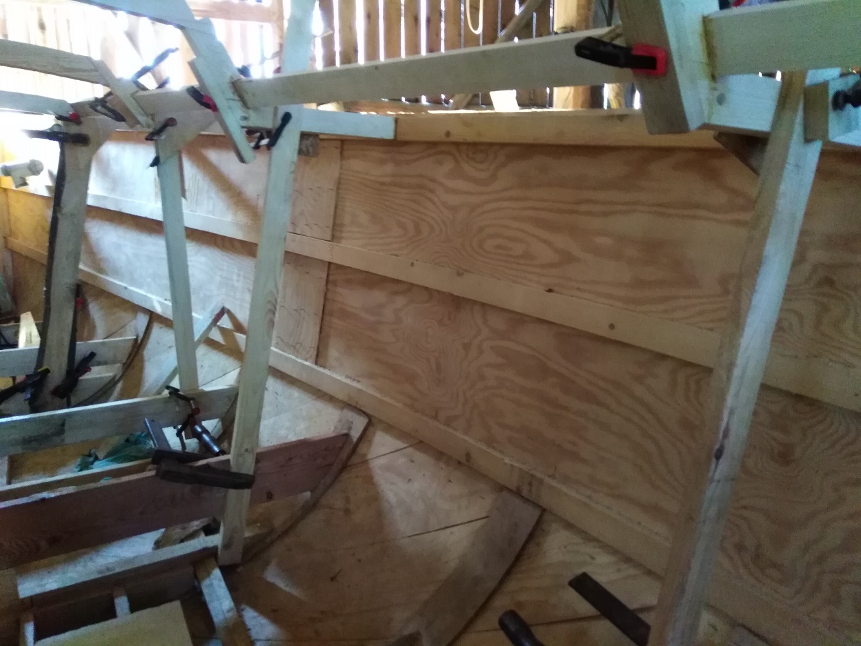

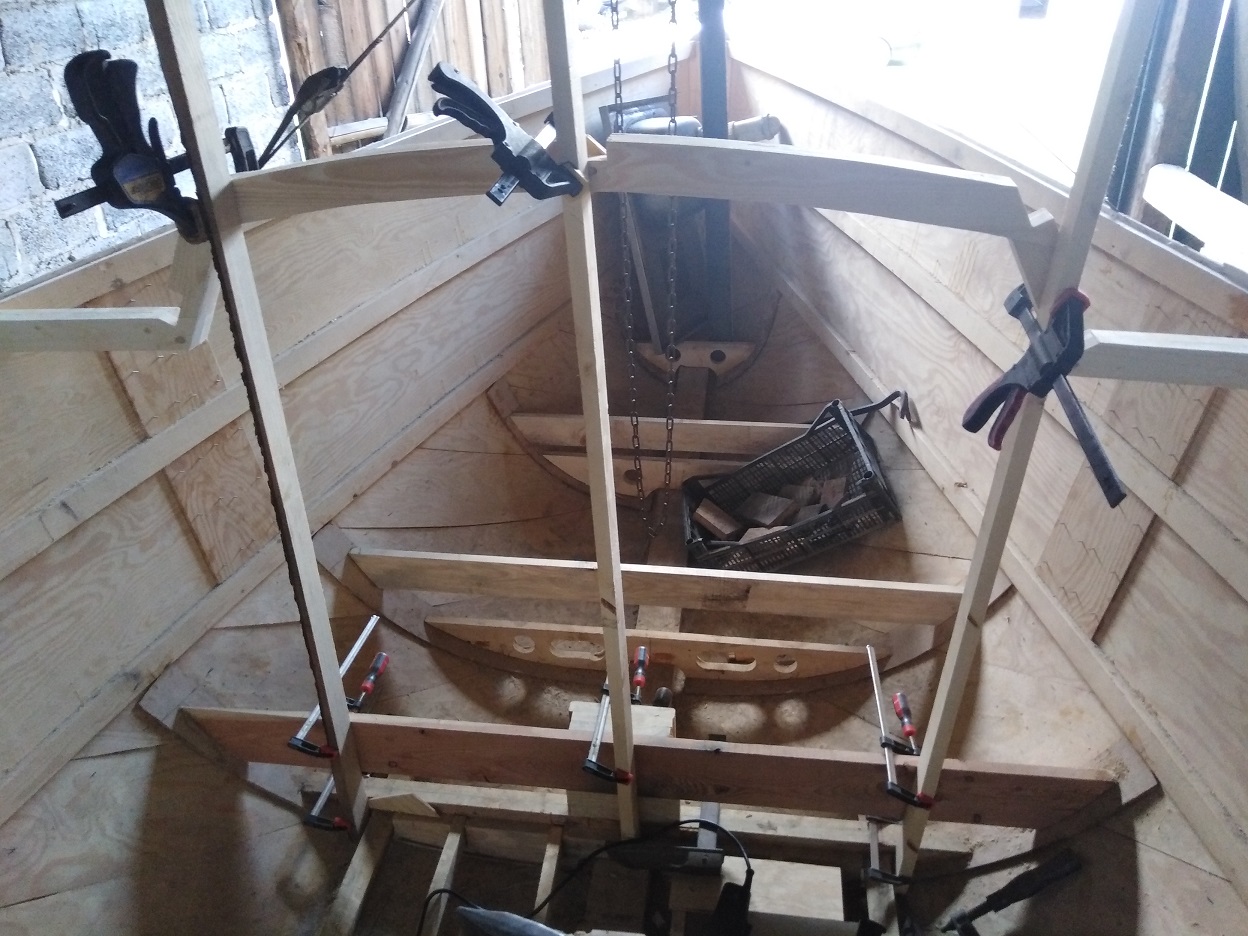

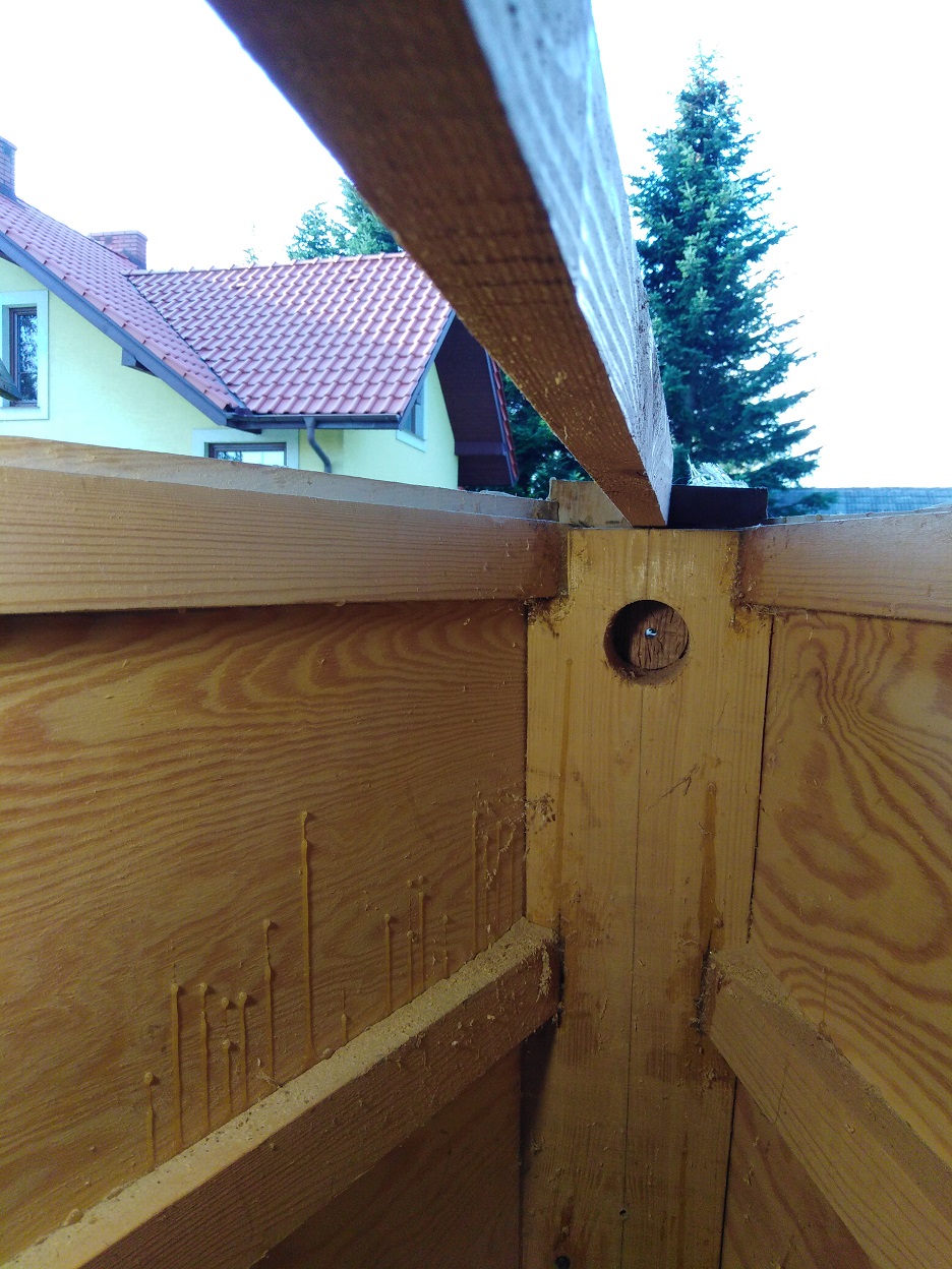

Muszę jeszcze jedną rzecz wyjaśnić, bo niezbyt fortunnie użyłem określenia " wiotkie burty", bez właściwego kontekstu. Miałem na myśli to , że po wyjęciu bukszteli górne krawędzie burt nie są stabilne i mogą się rozszerzać o kilka centymetrów . Początkowo myślałem, że będę musiał na każdej wrędze przykręcać poprzeczkę , aby utrzymać rozstaw. Biorąc pod uwagę konieczność przymierzania, docinania i montowania dziesiątek elementów w kokpicie i kabinie , byłoby to duże utrudnienie. Okazało się , że całą robotę wykonały wciągarki . Są zamontowane w osi jachtu, więc dają symetryczny naciąg i nie przeszkadzają w komunikacji i pracach. Ustawione na początku, plus odciąg na rufie, zapewniły stabilność wymiarów do końca prac z zabudową. Natomiast kolejna rzecz, to duże siły działające na dźwigary przy montażu wzdłużników. Dźwigary są osłabione przez wstępnie wycięte gniazda i stąd dodatkowe podpory na czas montażu wzdłużników , co widać na zdjęciach. No i jeszcze zdjęcia z dalszych prac:
IMG_20220727_104318.jpg [ 368.03 KiB | Przeglądane 6838 razy ]
IMG_20220727_104242.jpg [ 343.96 KiB | Przeglądane 6838 razy ]
IMG_20220725_103122.jpg [ 420.77 KiB | Przeglądane 6838 razy ]
IMG_20220725_103107.jpg [ 385.71 KiB | Przeglądane 6838 razy ]
IMG_20220726_082311.jpg [ 370.3 KiB | Przeglądane 6838 razy ]

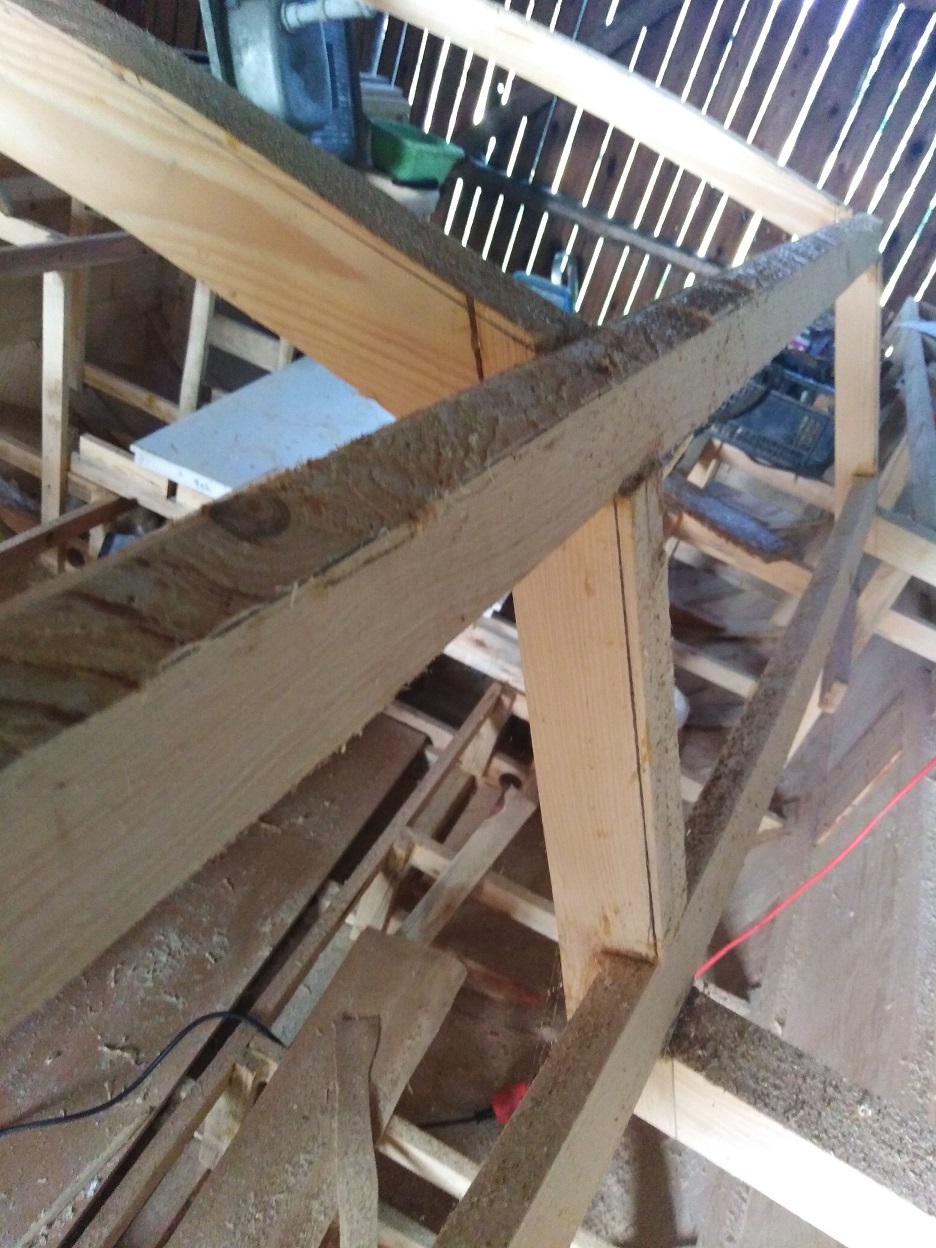

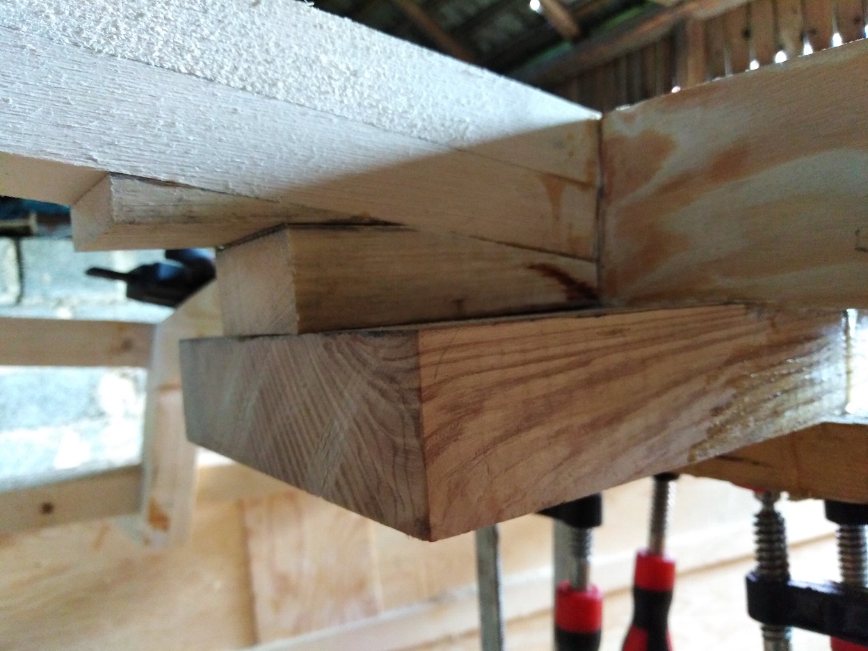

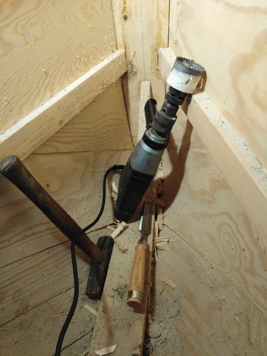

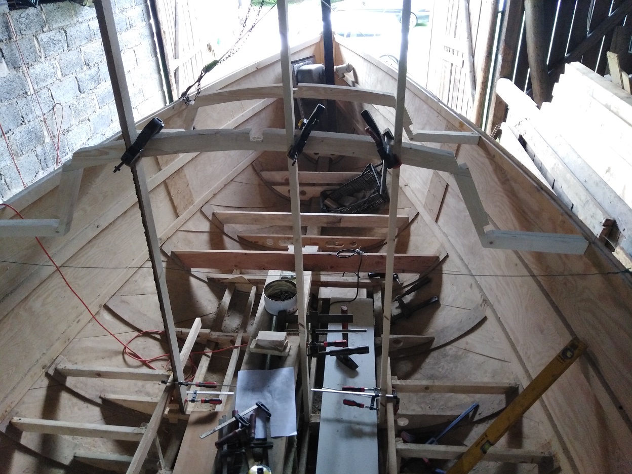

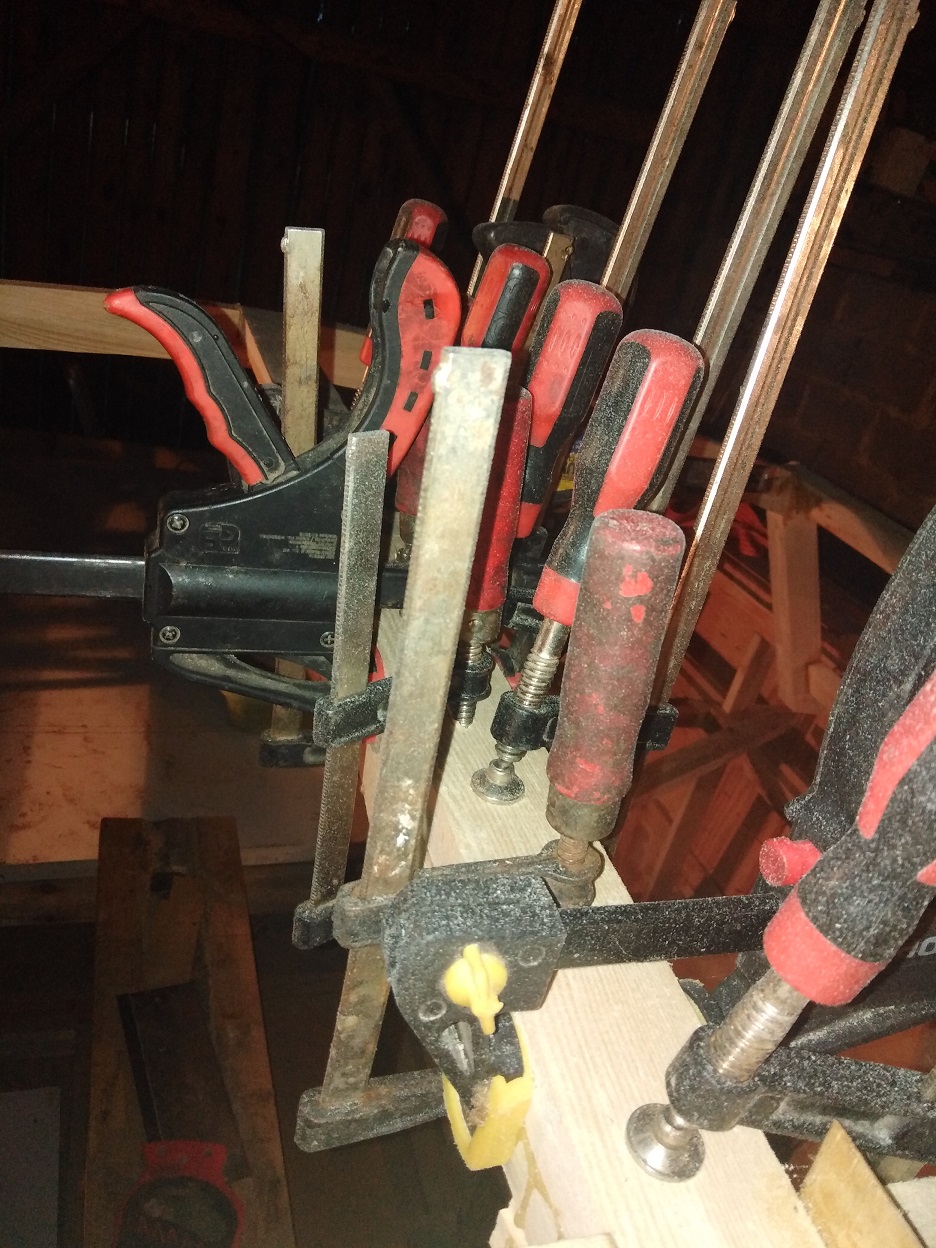

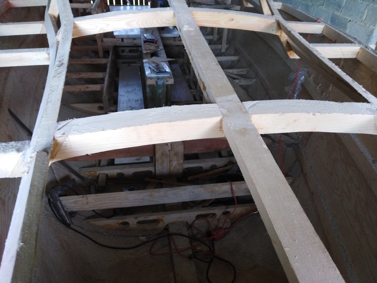

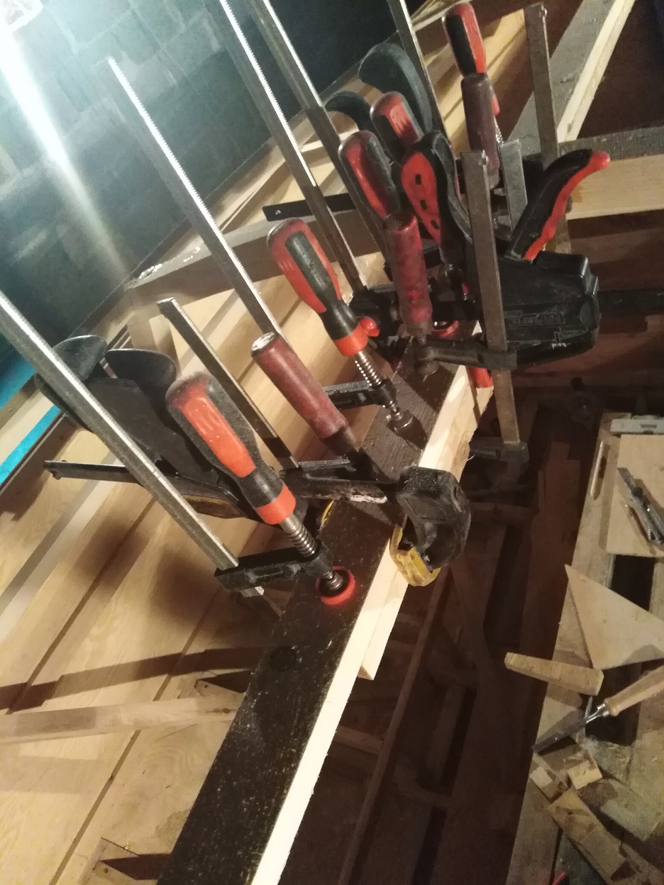

Teraz kolej na wzdłużnik kabiny. Najpierw wklejam jeden cały wzdłużnik w wycięte gniazda. Później doklejam drugi , odcinkowo między dźwigarami.
IMG_20220802_195646.jpg [ 365.76 KiB | Przeglądane 6645 razy ]
IMG_20220802_195624.jpg [ 374.76 KiB | Przeglądane 6645 razy ]
IMG_20220729_101210.jpg [ 442.89 KiB | Przeglądane 6645 razy ]
IMG_20220729_101150.jpg [ 413.24 KiB | Przeglądane 6645 razy ]
IMG_20220729_101053.jpg [ 365.8 KiB | Przeglądane 6645 razy ]

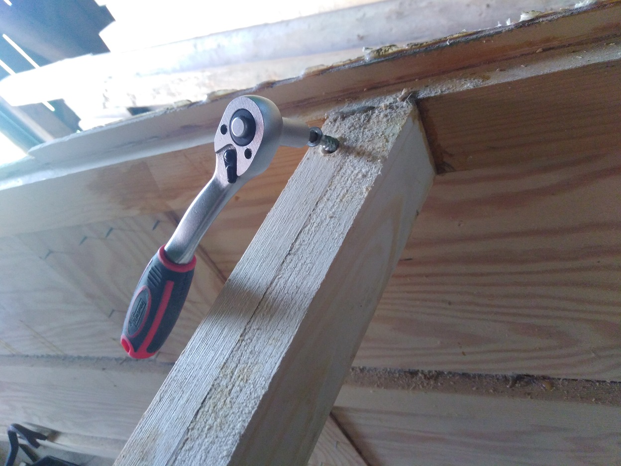

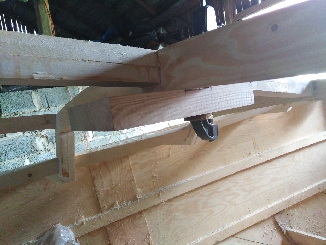

PostNapisane: 3 wrz 2022, o 20:21
Posty: 1143
Podziękował : 243

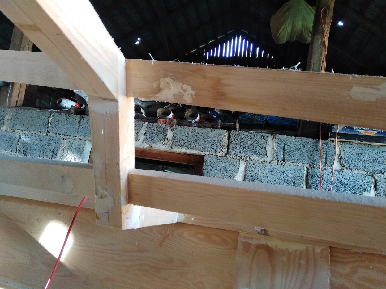

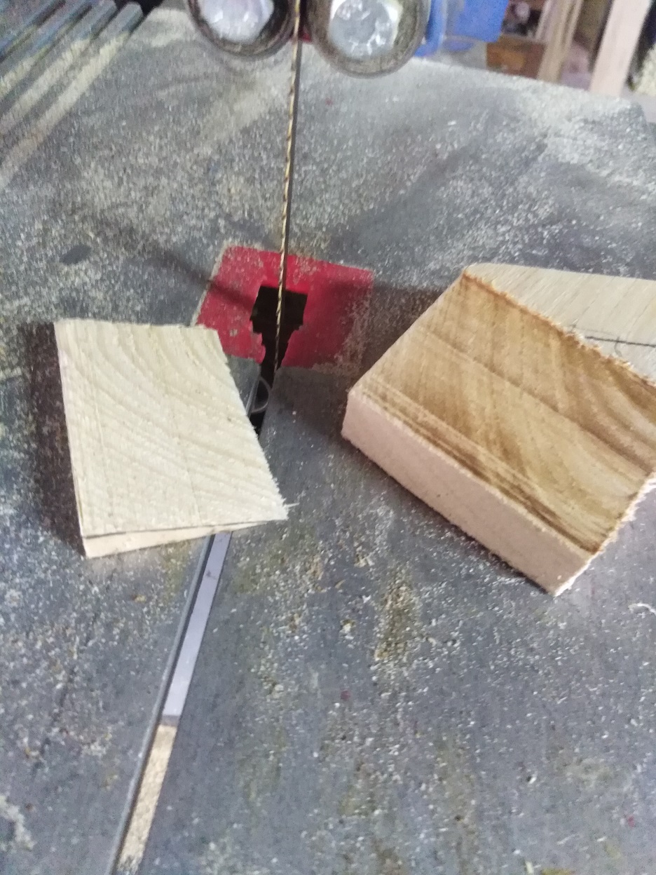

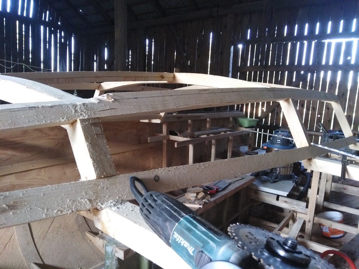

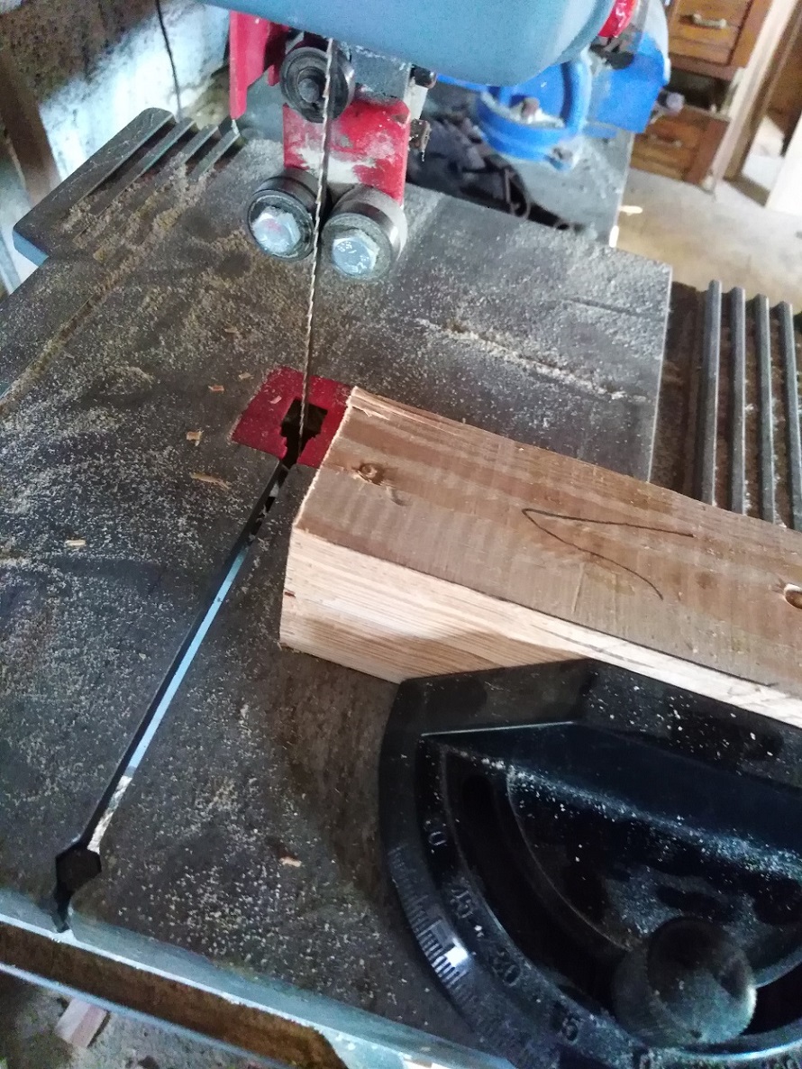

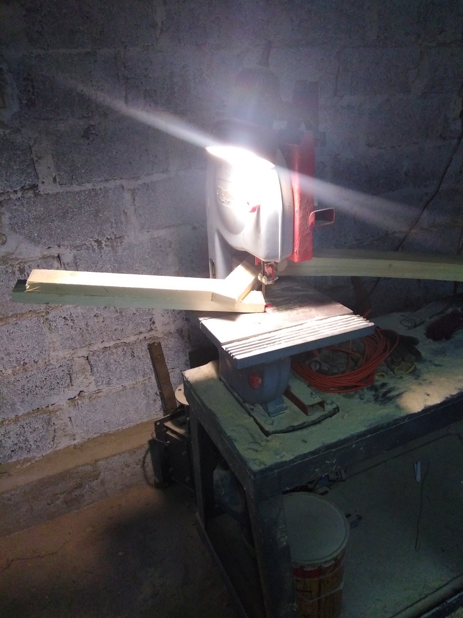

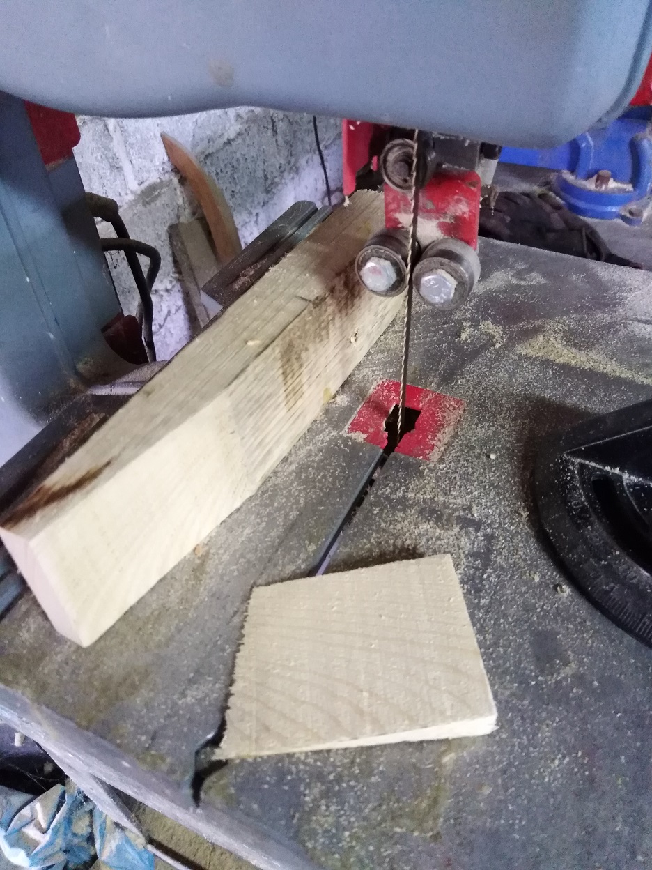

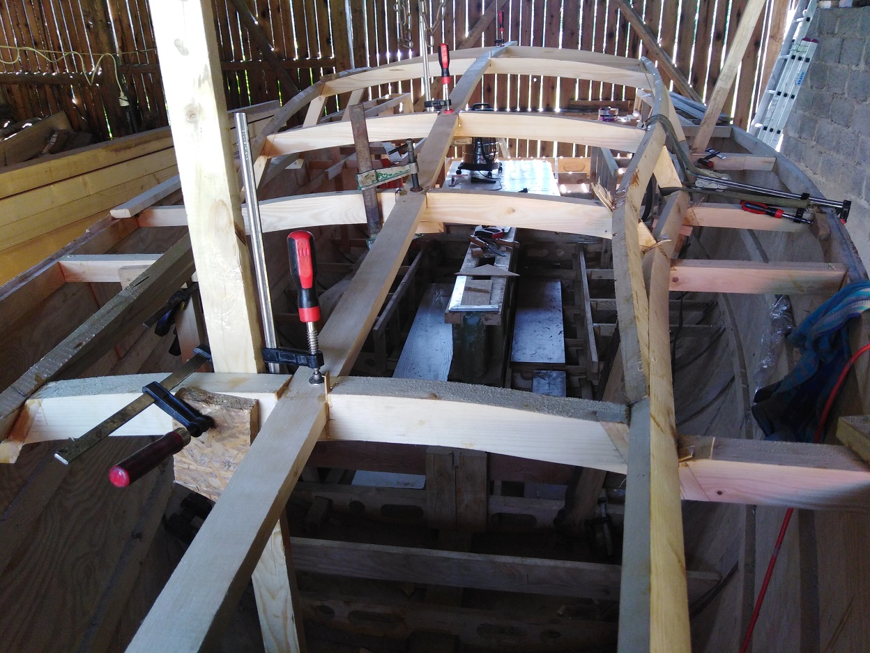

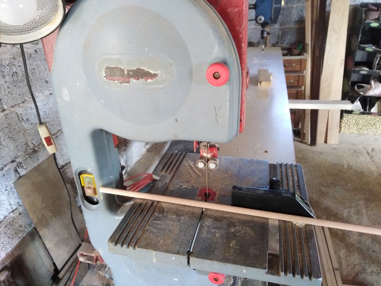

Teraz pora na ukosowanie wzdłużników. Do zgrubnej obróbki najlepsze jest narzędzie, które ze względu na poprawność i BHP nie mogę polecać. Dodam tylko, że dla bezpieczeństwa obróbkę wzdłużników robię stojąc na podeście na zewnątrz kadłuba . Później wyrównywanie czołgiem.
IMG_20220823_175941.jpg [ 354.1 KiB | Przeglądane 6447 razy ]
IMG_20220823_175922.jpg [ 346.23 KiB | Przeglądane 6447 razy ]
IMG_20220818_183140.jpg [ 408.91 KiB | Przeglądane 6447 razy ]
IMG_20220818_135941.jpg [ 320.48 KiB | Przeglądane 6447 razy ]
IMG_20220818_135927.jpg [ 306.79 KiB | Przeglądane 6447 razy ]

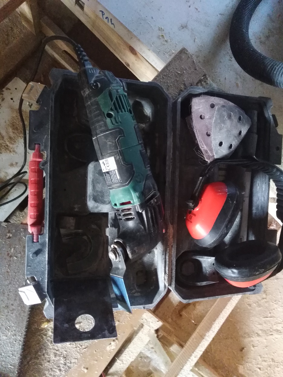

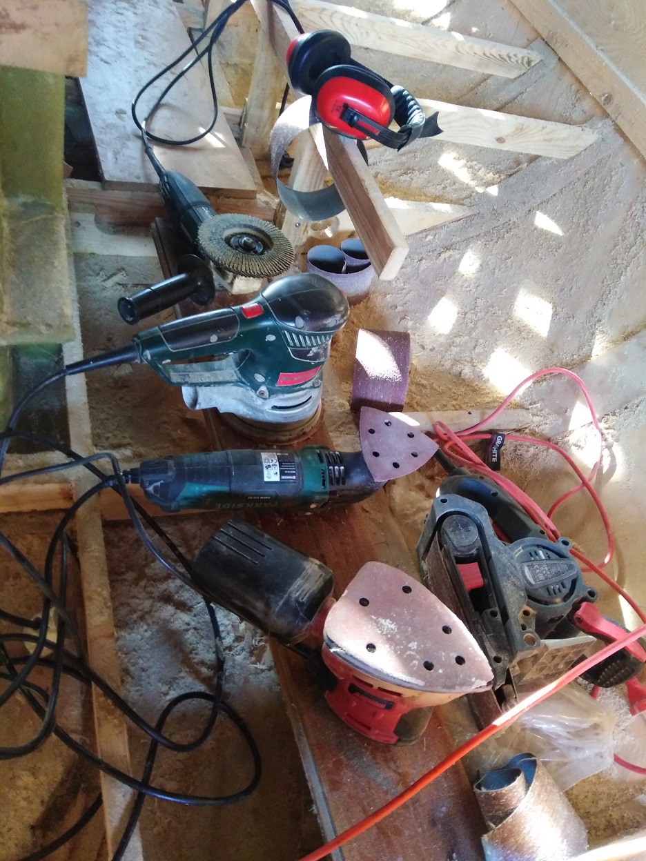

Jakiś czas temu syn znalazł elektronarzędzie, którego jeszcze nie mam :rotfl: . Teraz zaczynam szlifowanie i czyszczenie z wycieków żywicy i okazało się , że jest to niezwykle przydatne narzędzie. Bez problemu usuwa żywicę z różnych zakamarków, których w konstrukcji kabiny jest wiele.
IMG_20220825_184814.jpg [ 257.4 KiB | Przeglądane 6284 razy ]
IMG_20220825_184756.jpg [ 293.52 KiB | Przeglądane 6284 razy ]
IMG_20220825_184741.jpg [ 252.99 KiB | Przeglądane 6284 razy ]

Teraz czas szlifowania, szpachlowania , szlifowania..... Nudny i żmudny etap prac, nie tylko dla forumowiczów czytających relację, ale i dla mnie :-? . Nie jest też fotogeniczny, dlatego teraz relacja z budowy "kostki" między masztem, a pilersem. Wydaje się, że prosty element, a trochę pracy z tym jest. Najpierw podstawa z twardego drewna, musi być wypoziomowana i wycięte odpowiednie gniazda.
IMG_20220903_104728.jpg [ 393.44 KiB | Przeglądane 6046 razy ]

Dni coraz krótsze, więc w tygodniu już prawie nic nie robię. Kończę "kostkę" , wyszpachlowane i do przodu ze szlifowaniem.
IMG_20220903_104926.jpg [ 386.02 KiB | Przeglądane 5587 razy ]

Mam jeszcze trochę sklejki, ale w związku z problemami z dostępnością, zamówiłem w Legrand Wood w Kętach. Miałem sobie ją odebrać w którąś sobotę i dziś to zrobiłem. Ironia polega na tym, że na sklejki.pl też już jest dostępna, nawet 6,5 mm której nie mieli od ponad roku i raczej miało nie być. Różnica jest taka, że do Kęt mam prawie 100 km w jedną stronę .
IMG_20221001_135817.jpg [ 384.16 KiB | Przeglądane 5411 razy ]
IMG_20221001_135748.jpg [ 332.62 KiB | Przeglądane 5411 razy ]
IMG_20221001_135736.jpg [ 338.11 KiB | Przeglądane 5411 razy ]

Jeszcze zdjęcia ze składania "kostki" . Dla urozmaicenia, wiercenie otworu pod bukszpryt.
IMG_20221008_151613.jpg [ 339.62 KiB | Przeglądane 5312 razy ]
IMG_20221008_151553.jpg [ 400.92 KiB | Przeglądane 5312 razy ]

To jeszcze "kostka" c.d.
IMG_20220910_142217.jpg [ 294.3 KiB | Przeglądane 5027 razy ]
IMG_20220910_133941.jpg [ 304.86 KiB | Przeglądane 5027 razy ]
IMG_20220910_133604.jpg [ 404.42 KiB | Przeglądane 5027 razy ]
IMG_20220909_173652.jpg [ 418.34 KiB | Przeglądane 5027 razy ]
IMG_20220909_173633.jpg [ 346.18 KiB | Przeglądane 5027 razy ]

"Kostka" gotowa. Taka popierdułka , a trochę roboty jest. Pora na ostatnie dźwigary i zakończenie konstrukcji kabiny. Mam nadzieję, że jeszcze dłuższy czas utrzymają się odpowiednie temperatury i zdążę poszyć konstrukcję kabiny sklejką.
IMG_20220917_125211.jpg [ 336.38 KiB | Przeglądane 4735 razy ]
IMG_20220917_125110.jpg [ 272.51 KiB | Przeglądane 4735 razy ]
IMG_20220917_125135.jpg [ 337.26 KiB | Przeglądane 4735 razy ]
IMG_20220916_182323.jpg [ 293.03 KiB | Przeglądane 4735 razy ]
IMG_20220915_173044.jpg [ 354.03 KiB | Przeglądane 4735 razy ]
