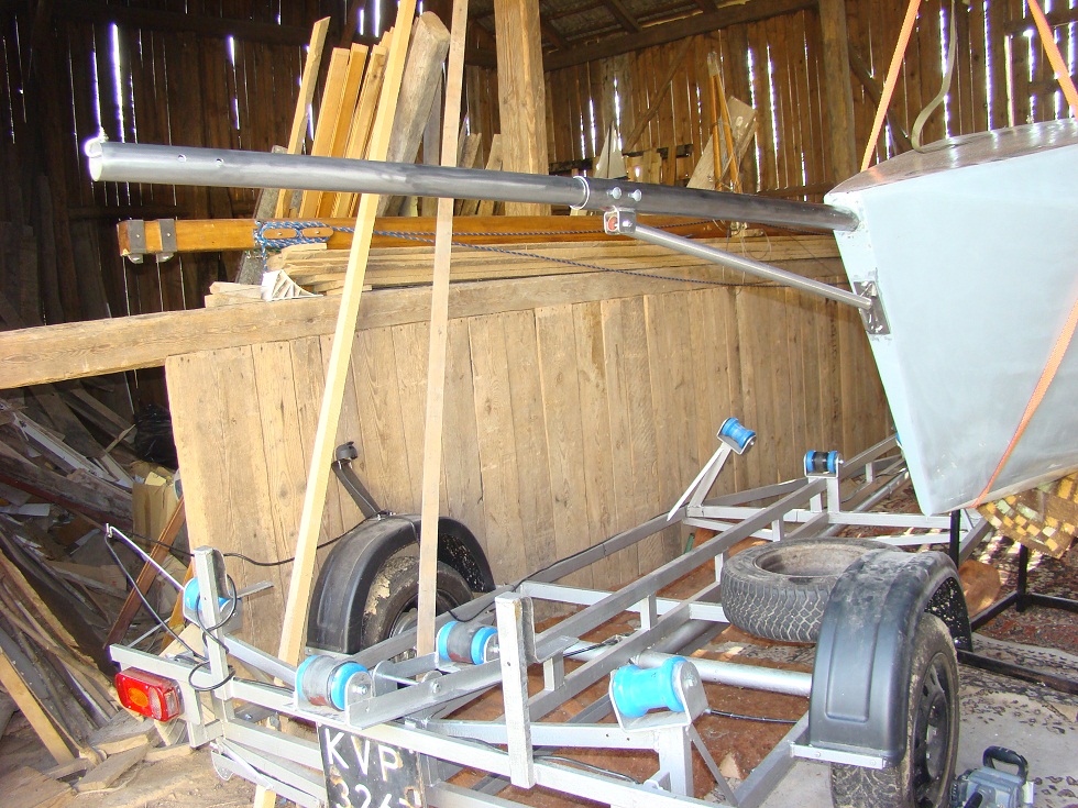

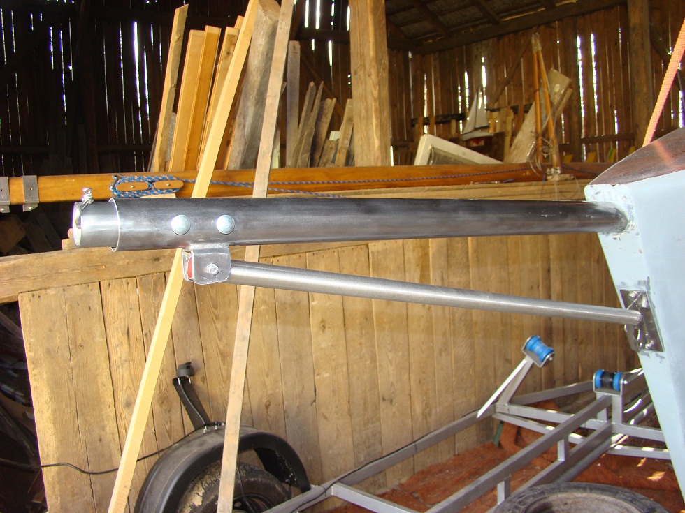

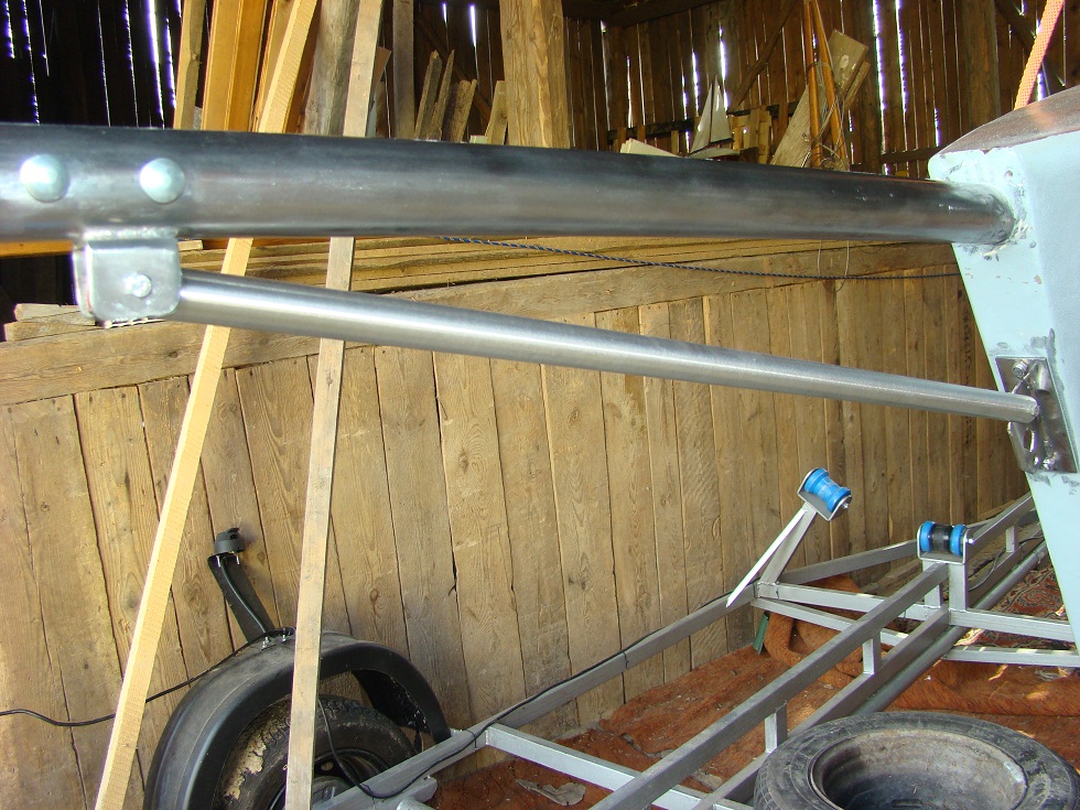

Mam teraz sporo innych zajęć , więc przy łódce niewiele się dzieje . Dokupiłem trochę rurek z nierdzewki i skończyłem bukszpryt . Co najważniejsze , jest refowany :rotfl:
DSC03594.JPG [ 278.44 KiB | Przeglądane 6051 razy ]
DSC03592.JPG [ 326.58 KiB | Przeglądane 6051 razy ]
DSC03591.JPG [ 346.15 KiB | Przeglądane 6051 razy ]

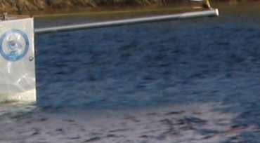

Ło matko! :lol: A kto i co go refuje? :roll:
A nie można "refować" i "rozrefowywać" tak?
Pewnie , że można , tak jest zresztą w oryginalnym projekcie "Sztrandusi" Wojtka . Tylko że jest to otwartopokładowa łódka , czy regatówka , jak pokazujesz . Ja zaprojektowałem kabinówkę , do tego z 1,5 m bukszprytem , więc wjeżdżanie do kabiny z 2 m rurą fi 50 mm nie wydaje się dobrym pomysłem . Tak naprawdę , to wykorzystałem pomysł Wojtka z innej łódki . Dzięki temu mocowanie bukszprytu mieści się w przedniej grodzi , złożony nie zwiększa znacząco długości przyczepy , ma dobrą sztywność . Dla mnie optymalne rozwiązanie , ewentualnie w przyszłości dołożę "kaczy dziób".
Nie zwykła kabinówka, w 100% spełniająca przepisy formuły PZŻ 2013-16 PPJJK.

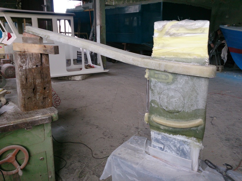

Myśmy już dawno zrobili i to w kilkunastu egzemplarzach i cały czas robimy np.:

Sliczne!
Co to jest?
PostNapisane: 19 kwi 2015, o 23:34
Sliczne!
Co to jest?
Water waga!
nie poznałeś?

Co to jest?
Kolejne jarzmo steru z przekładkowym rumplem i szybrową płetwą sterową w stanie surowym.

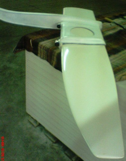

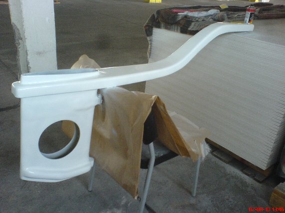

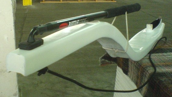

A tak będzie na gotowo.

Do jakiego jachtu?
Ostatnio edytowano 20 kwi 2015, o 19:56 przez Magister, łącznie edytowano 1 raz
Usunąłem dubla.
PostNapisane: 20 kwi 2015, o 14:44
Posty: 1446
Podziękował : 546
Otrzymał podziękowań: 655
Do jakiego jachtu?
Ten wykończony pływa na LG 755 Płetwa duża L=1650mm
Ten w stanie surowym płetwa mała 1200mm pojedzie do Paryża (Catzn się ucieszy) na Marudera.
Z małą płetwą do 5,5m (Micro, Żagle 500)
Ten z dużą płetwą do 7,5m(Storm22, Skippi 650, Saturn 25, Cors T2)
Robiłem też płetwy One-off do Libry 30, Cors 27.....

Ale przyjemnie popatrzeć na porządną robotę... ;-)
Jak się domyślam, to klinowate osadzenie w jarzmie ma zapobiegać drganiom przez skasowanie luzów i jednocześnie ułatwić wyjmowanie.
