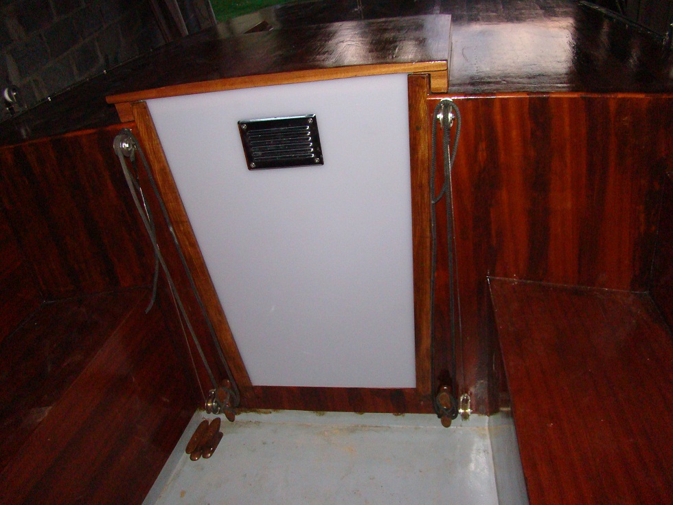

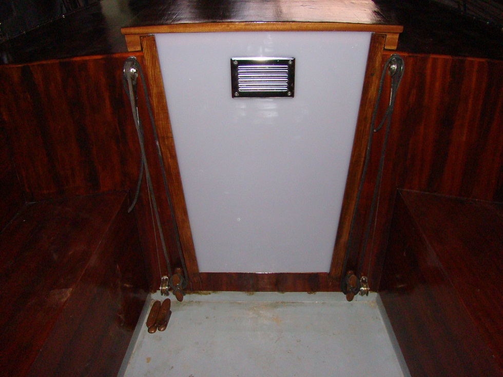

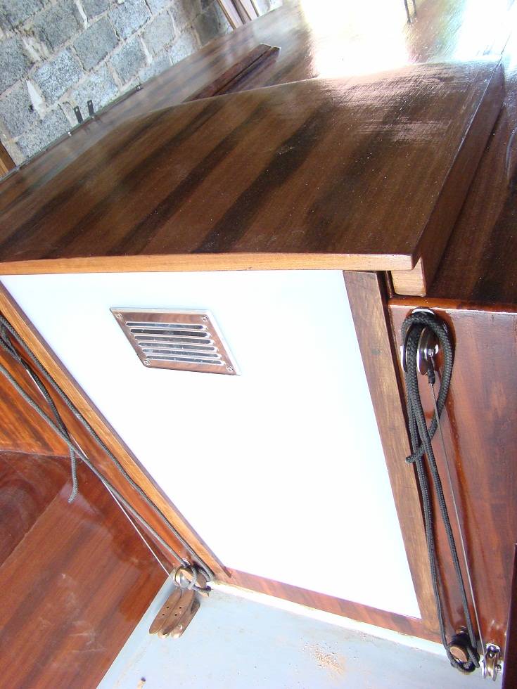

Parę rzeczy zrobiłem . Suwklapa i sztorcklapa na swoich miejscach . Prowadzenie fałów mieczy i knagi zamontowane , a górne rolki na razie zostawiam w pierwotnej wersji . Po przyklejeniu prowadnic sztorcklapy , z "położonych " rolek źle się wybiera fały . Odebrałem elementy kosza przedniego i środkowego relingu . Zamówiłem pierwszy element kosza tylnego . Jak przyjdą wypalone elementy , można będzie to łączyć w całość .

Opss... jak Ty chcesz knagować na tych knagach tak ustawionych???

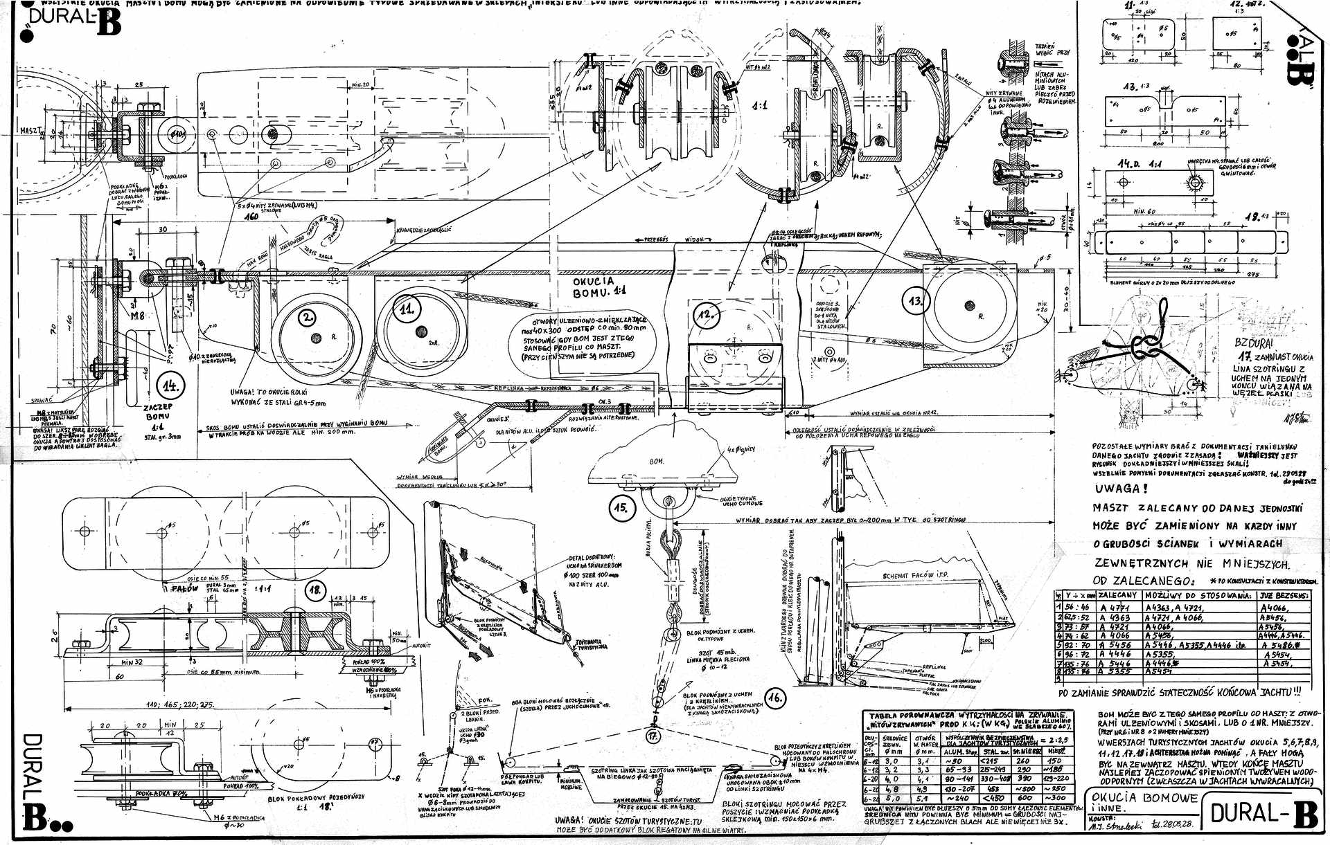

Adekwatne okucie na PIP-550 (lata 80-te) było już takie:
PIP 550 Dural B okucia bomu.jpg [ 369.47 KiB | Przeglądane 5842 razy ]
Jakkolwiek ja wtedy jeszcze nie byłem "Miszczem Polski" ani żadnym innym regatowcem :-P : wymyślałem jak umiałem. ;) też do końca się nie sprawdziło, ale zawszeć...
Jasne. Tylko znów DURAL B? i dlaczego stosujesz rzutowanie amerykańskie?
PostNapisane: 10 maja 2015, o 16:07
Bo nie wiedziałem, że prozą też można. ;)
WG. mnie amerykańskie;
jest " dobre dodużych rzeczy" (tzn. niełatwoprzekładalnych) a masztu z bomem, na jachcie nie położysz na deskę kreślarską. :-P

WG. mnie amerykańskie;jest " dobre do dużych rzeczy"
Widzę, że nie wiesz co to rzutowanie amerykańskie. Kto Cie uczył i gdzie rysunku technicznego?
PostNapisane: 10 maja 2015, o 20:47
Jak żeś to wydedukował drogi Watsonie?
...bo uczyłem rysunku technicznego ... tyż. :-P

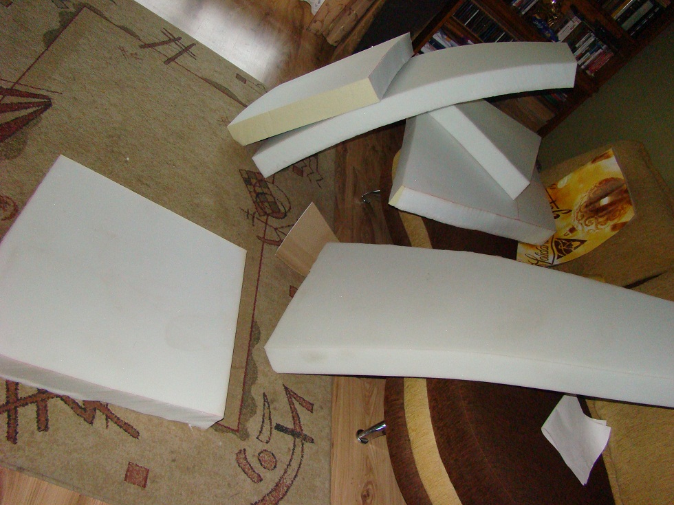

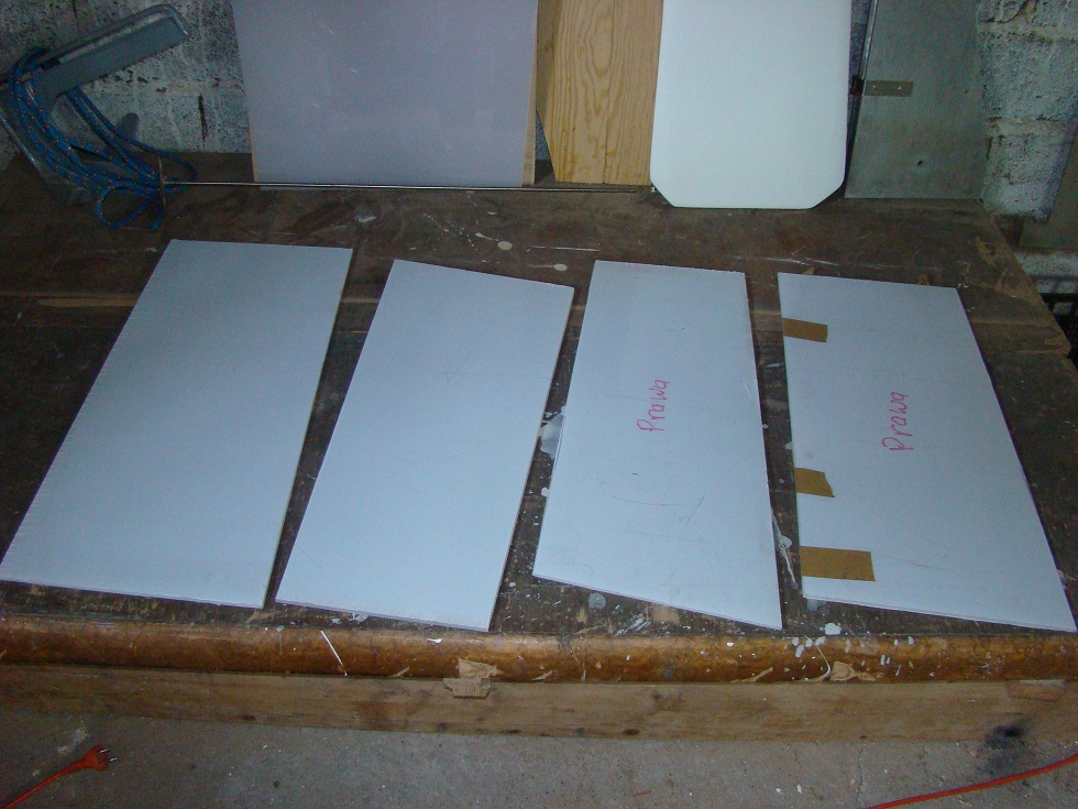

Od jakiegoś czasu mam wrażenie , że prace przy łódce idą naprzód tylko dzięki pracy małżonki , za co jestem jej bardzo wdzięczny . Właśnie doszły gąbki i ruszyła z szyciem materacy na koje .

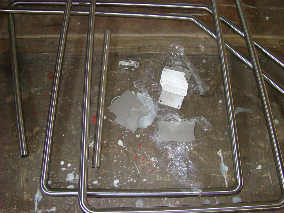

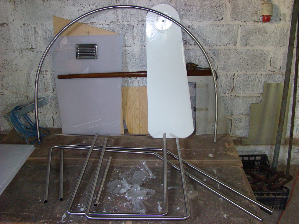

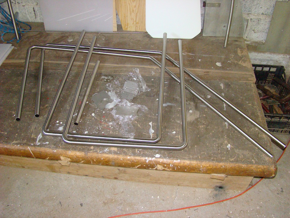

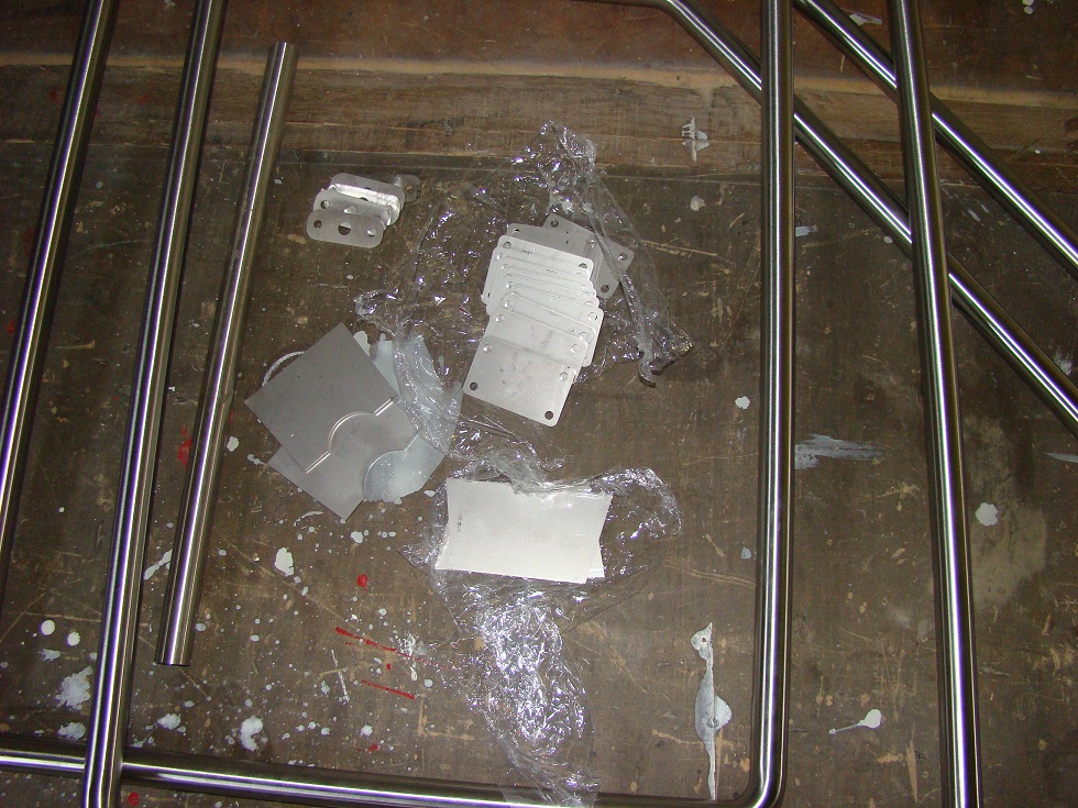

Pora zacząć jeden z końcowych i najprzyjemniejszych etapów , czyli składanie i montaż osprzętu , szkoda tylko że dość kosztowny . Mam już elementy koszy , relingi i inne elementy wypalone na laserze , teraz czekam na pospawanie . Dotarły również szyby wycięte z poliwęglanu . Muszę się wziąć do roboty , bo czasu coraz mniej , a wychodzi jeszcze sporo dodatkowych prac . Maluję jeszcze dodatkowo maszt , salingi , bom i rumpel , aby trochę ujednolicić odcienie elementów drewnianych . Po wodowaniu musiałem przeprojektować zawias steru i cęgi masztu , mam już dodatkowe elementy i trzeba to pospawać .A do tego jeszcze poprawki grota i genaker .
