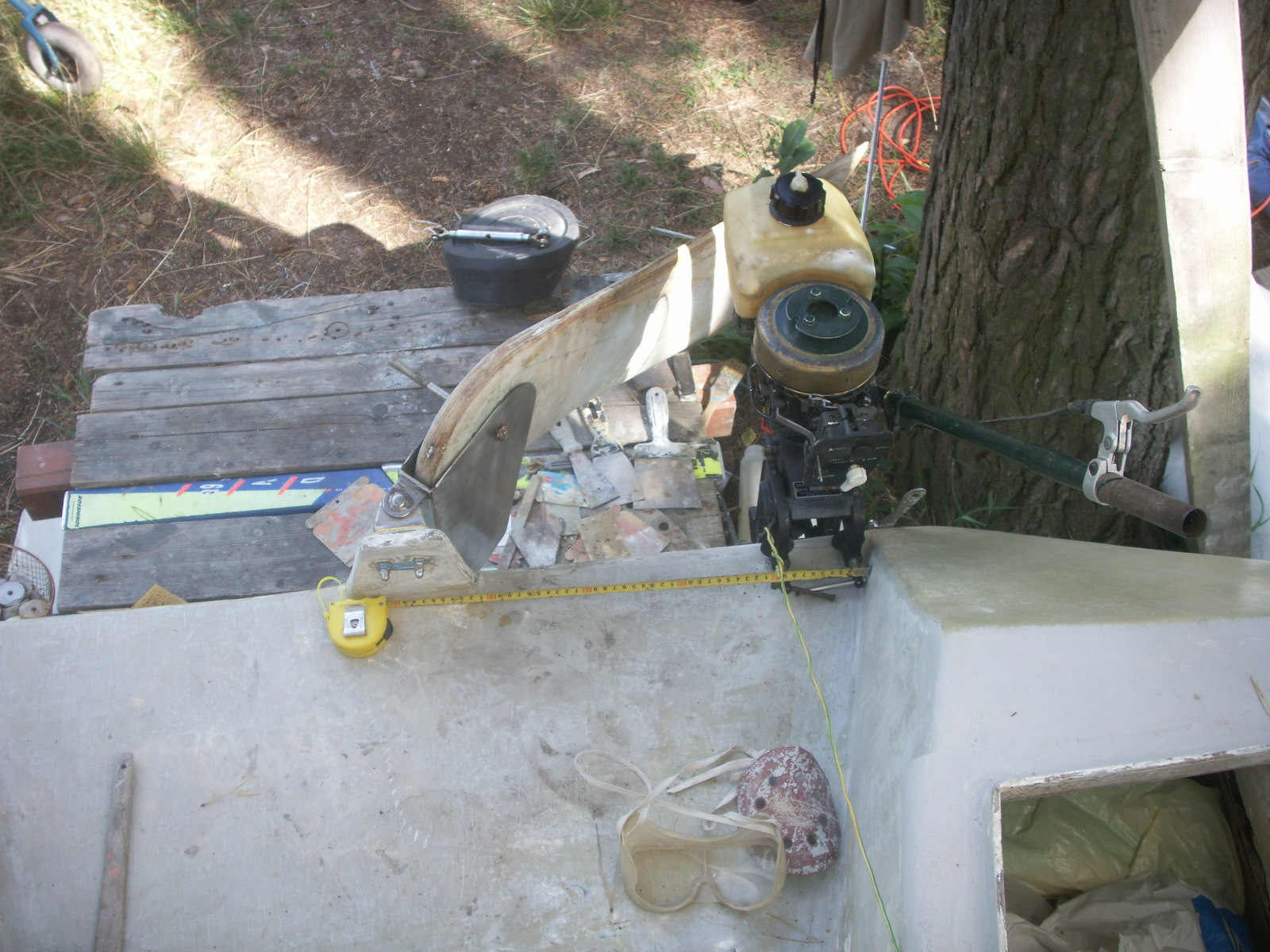

Nie wiem dlaczego, ale nie wyobrażam sobie silnika z prawej!
Wyobraź sobie ciągnięcie awaryjnego sznurka rozruchu.

Tak samo jak koja kapitańska powinna być na ster burcie, a kuchnia po przeciwnej.
Oczywiście mogą być uzasadnione ergonomią odstępstwa.
Np. na moim Apaszu kuchenka jest po prawej
bo tak wyszło z "półobrotu" w ciasnej kabinie.
Jakkolwiek nie wykluczam zmiany. :mrgreen:

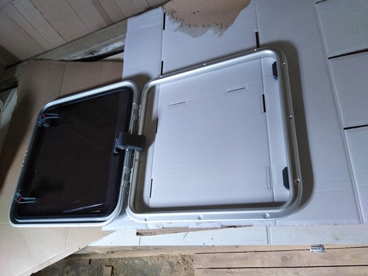

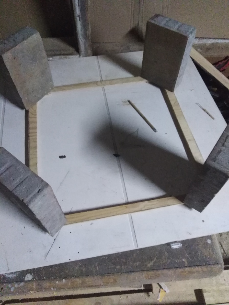

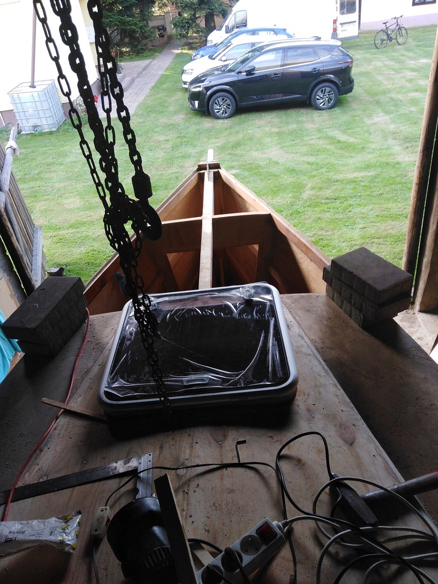

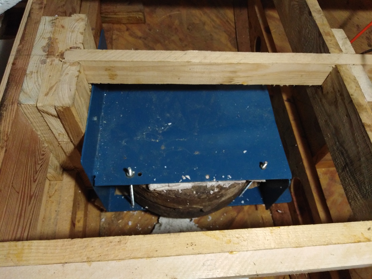

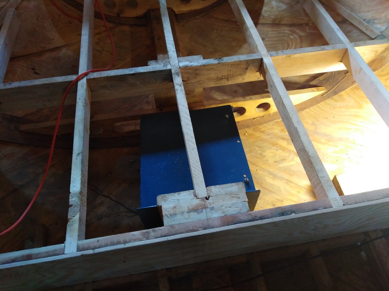

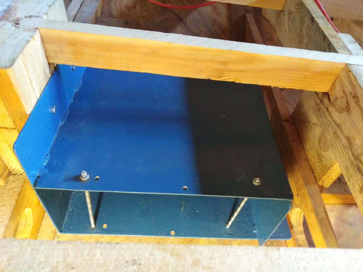

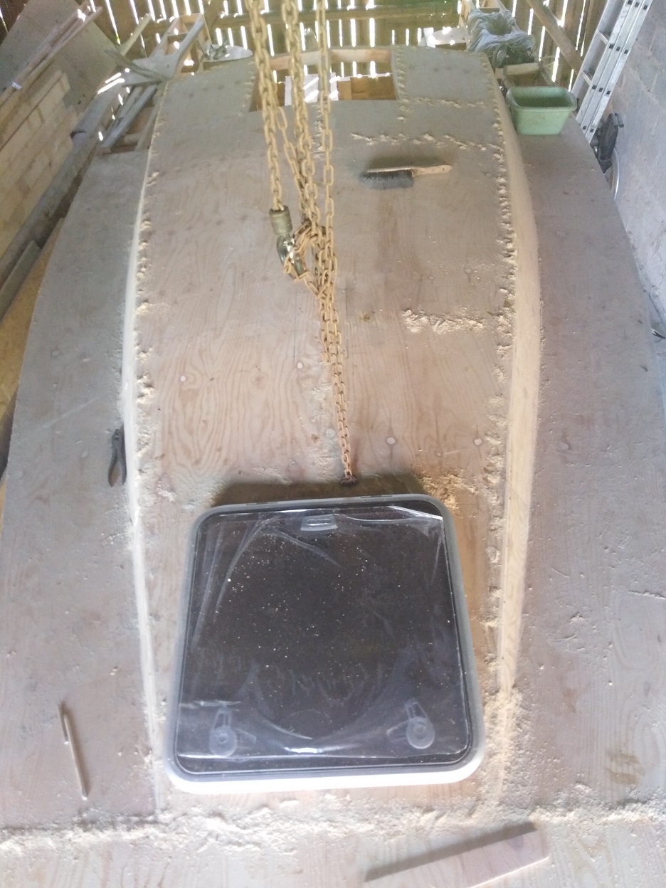

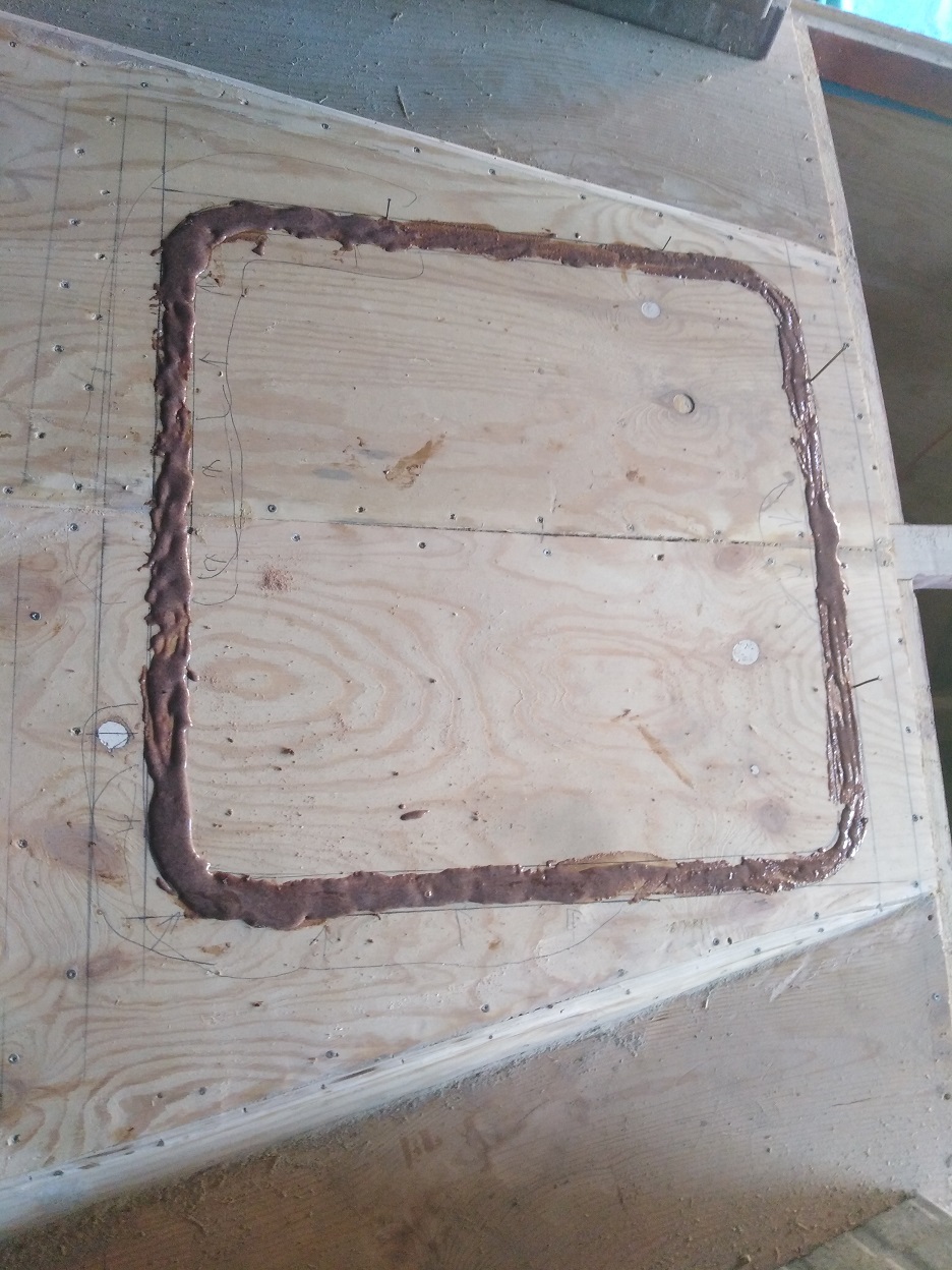

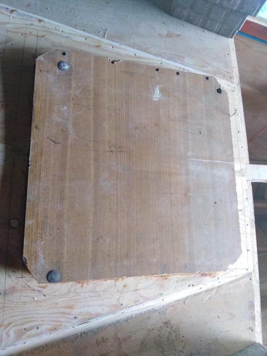

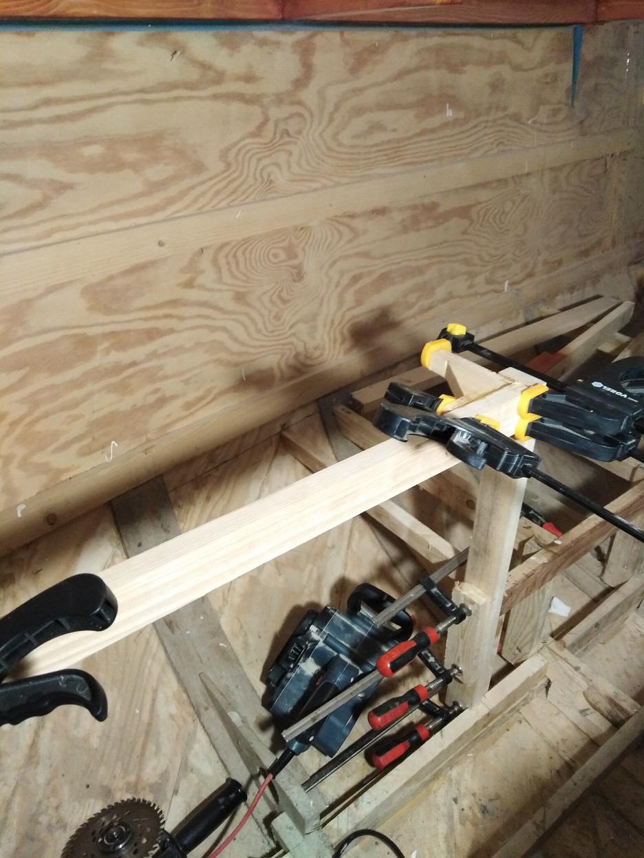

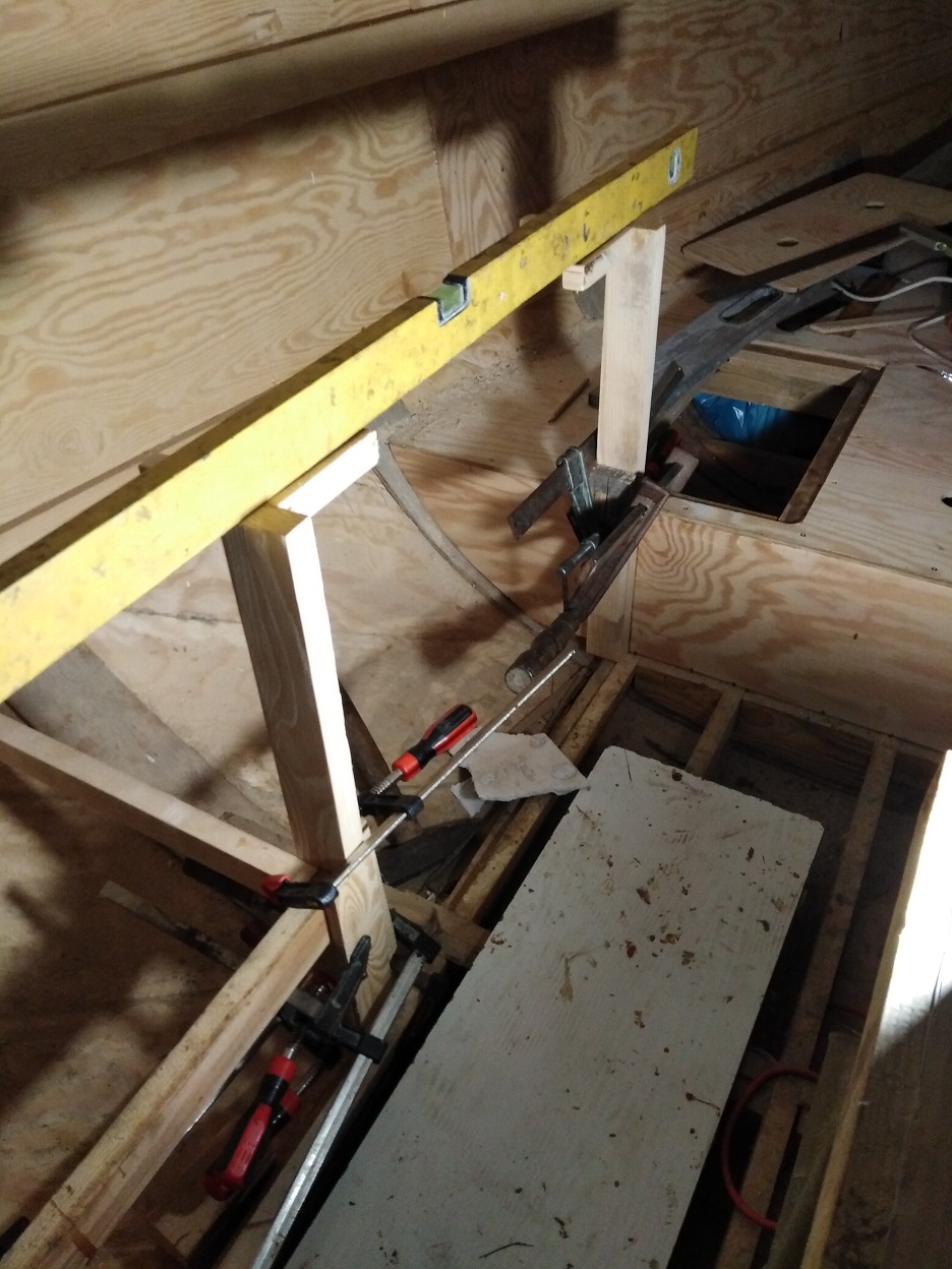

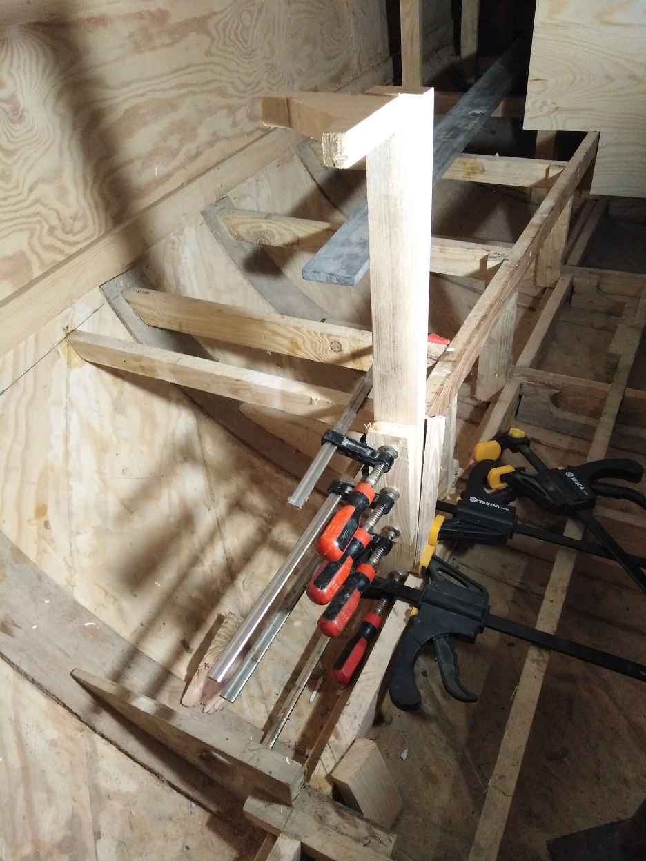

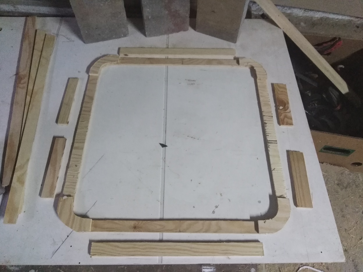

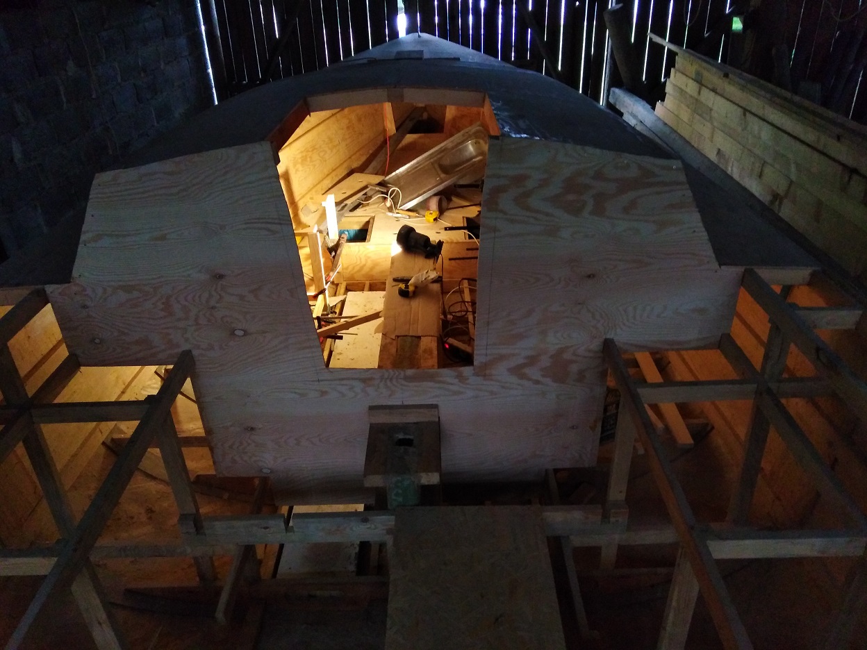

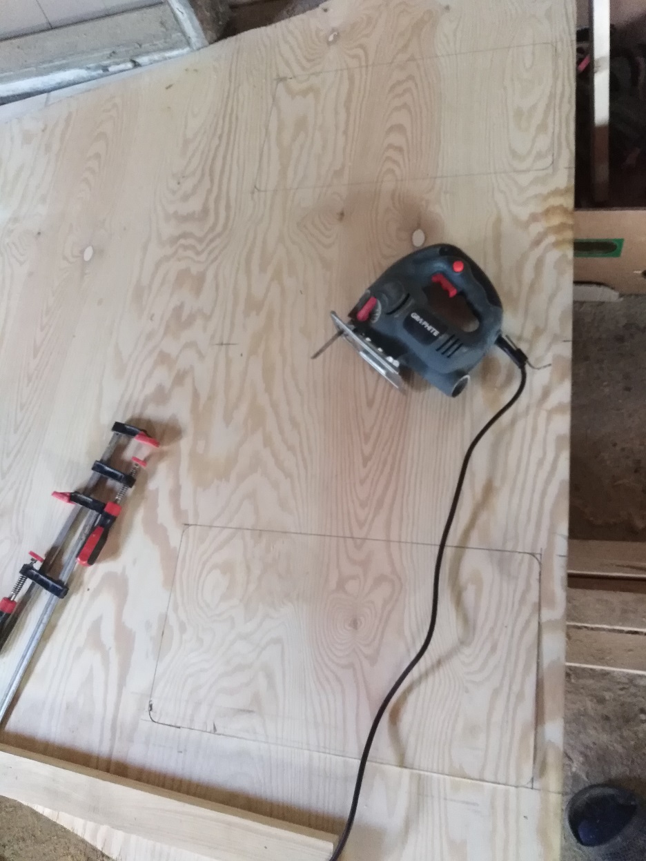

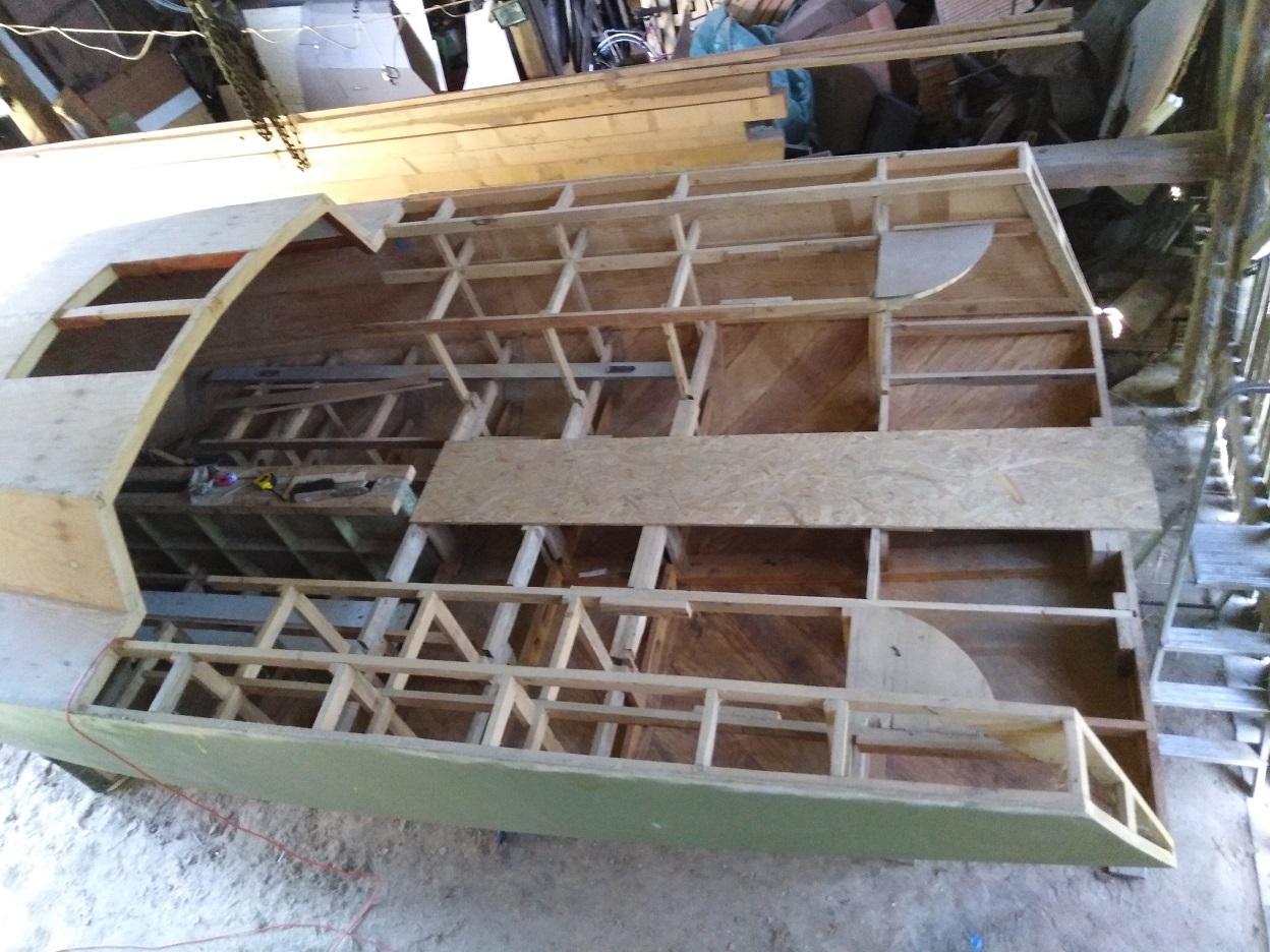

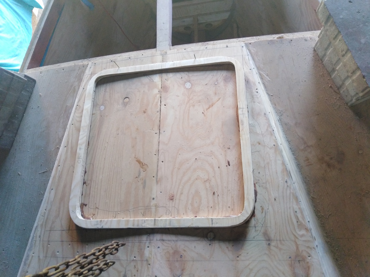

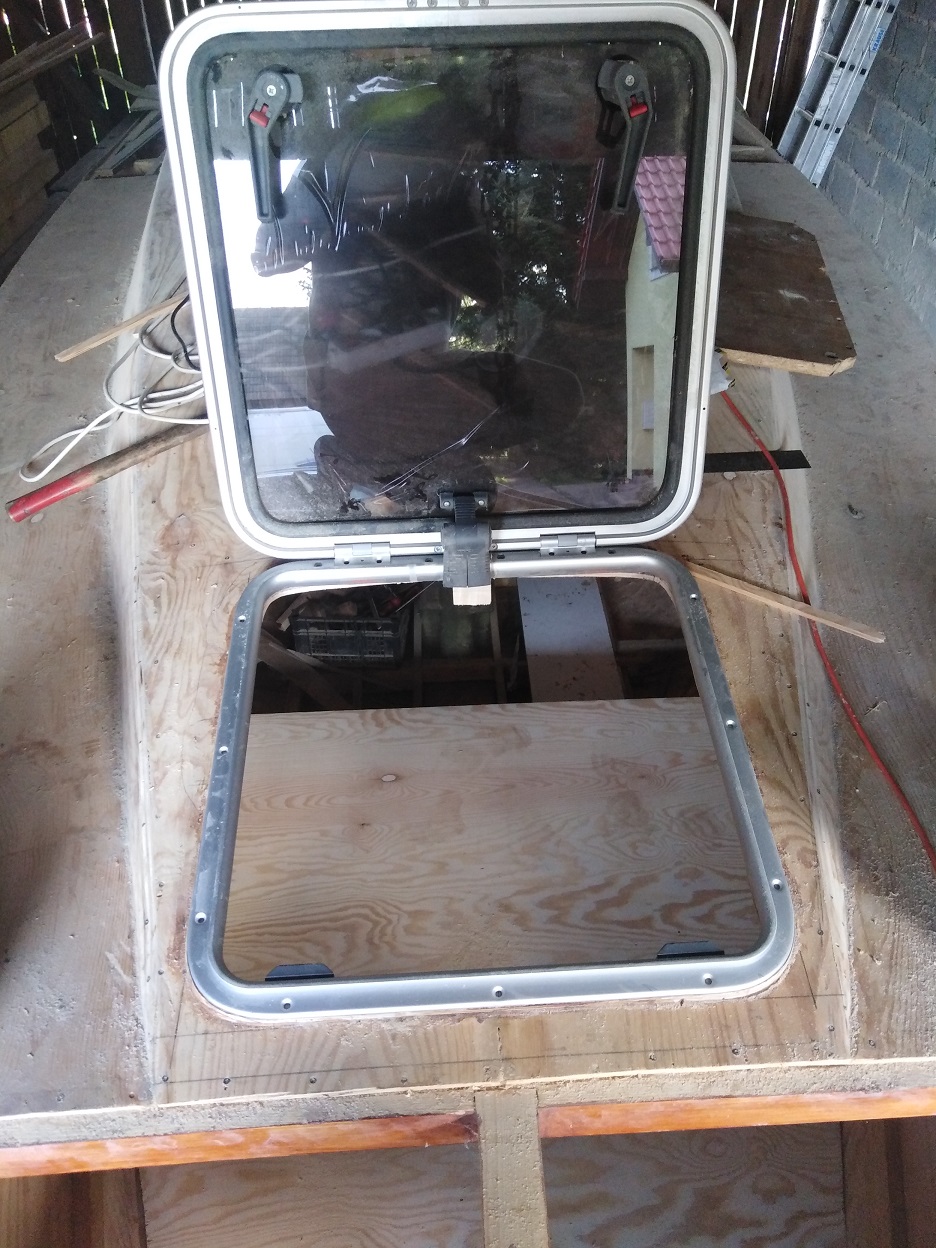

No i znów coś innego :D . Przygotowanie do montażu luku. Mam kupiony największy dostępny luk niskoprofilowy Luwmar. Teraz przygotowuję odpowiedni kołnierz i dopasowuję do krzywizny kabiny. Doklejanie i doszlifowanie kolejnych warstw.

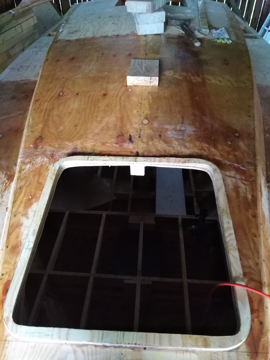

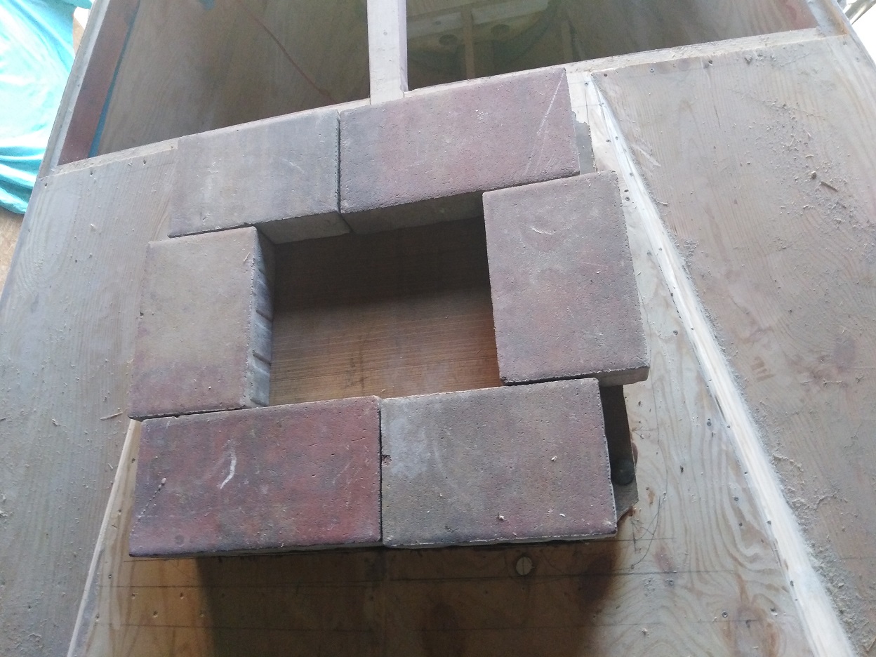

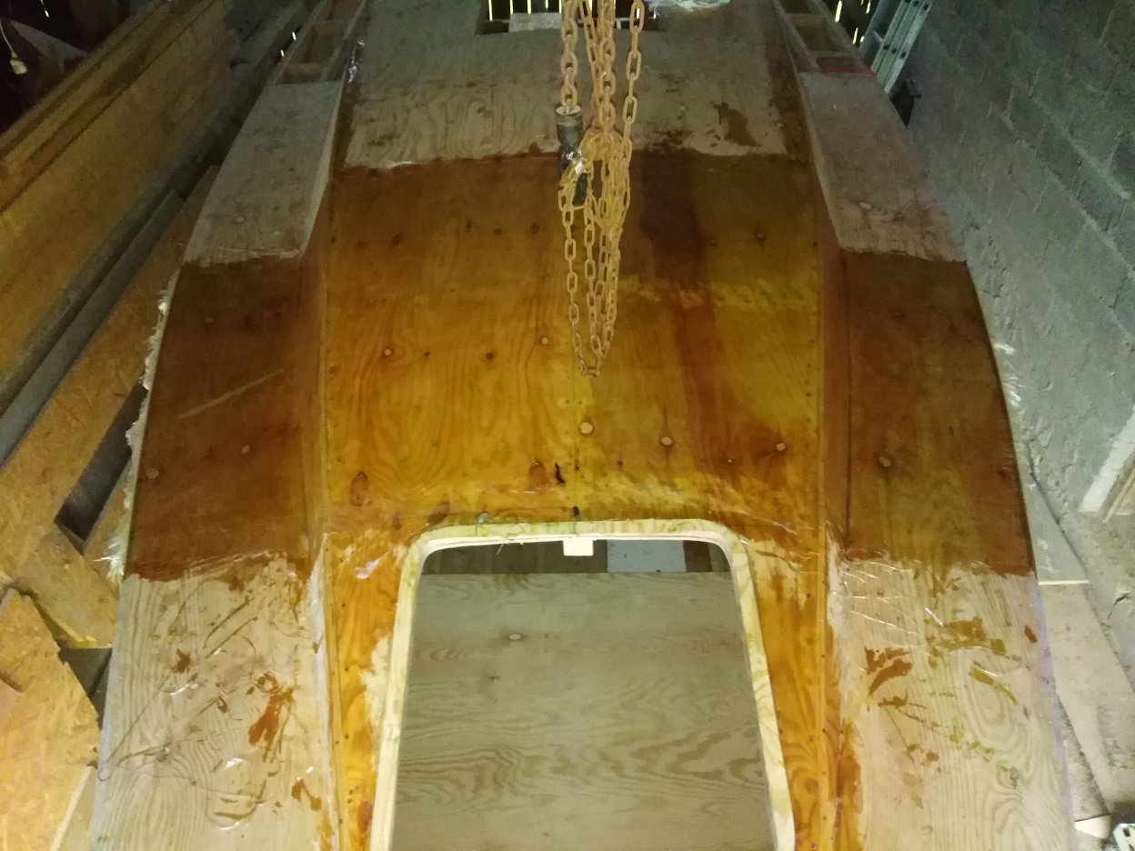

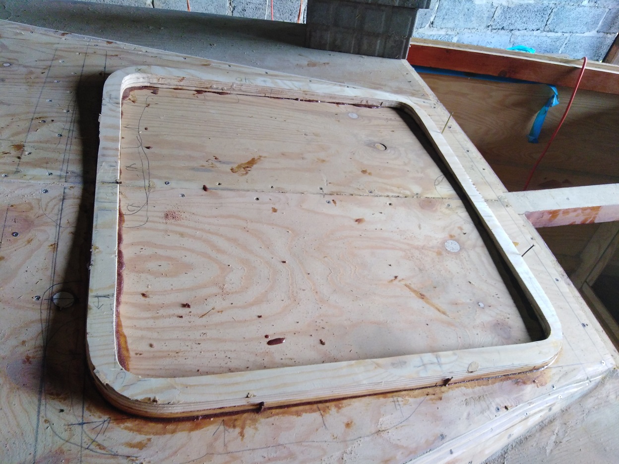

Kołnierz luku wklejony. Kilka subiektywnych praktycznych uwag z tym związanych. Ja budowałem ze sklejki i podstawową ramkę przymierzałem do kabiny i po zaznaczeniu doklejałem kolejne paski, a wyrównywałem kątówką i czołgiem. Trudno idealnie dopasować kołnierz do krzywizny, więc kleiłem go żywicą zagęszczoną pyłem drzewnym, w odpowiednich miejscach grubiej nakładając. Następnie nakładamy kołnierz , wstępnie dociskamy, ściągamy i odwracamy. Dzięki temu widać, gdzie jest za mało żywicy. Uzupełniamy, nakładamy z powrotem ( gwoździe stabilizują położenie) , nakładamy odpowiednio dociętą płytę i dociążamy.

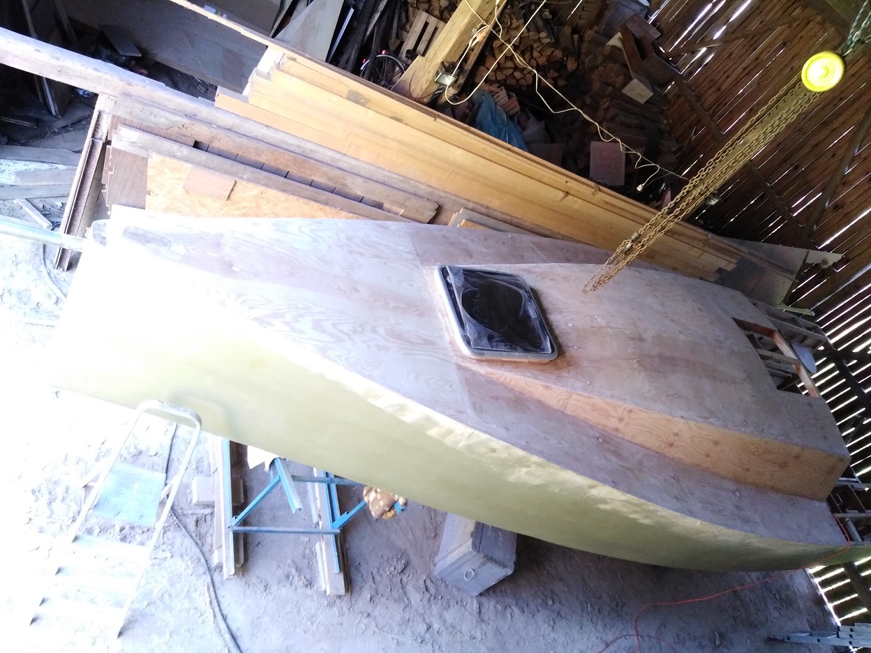

Kołnierz gotowy, luk wstępnie dopasowany. Kilka zdjęć na szybko, bo jutro impreza, weselisko :rotfl: . Mija nam z żoną 40 letnia rocznica ślubu :D .

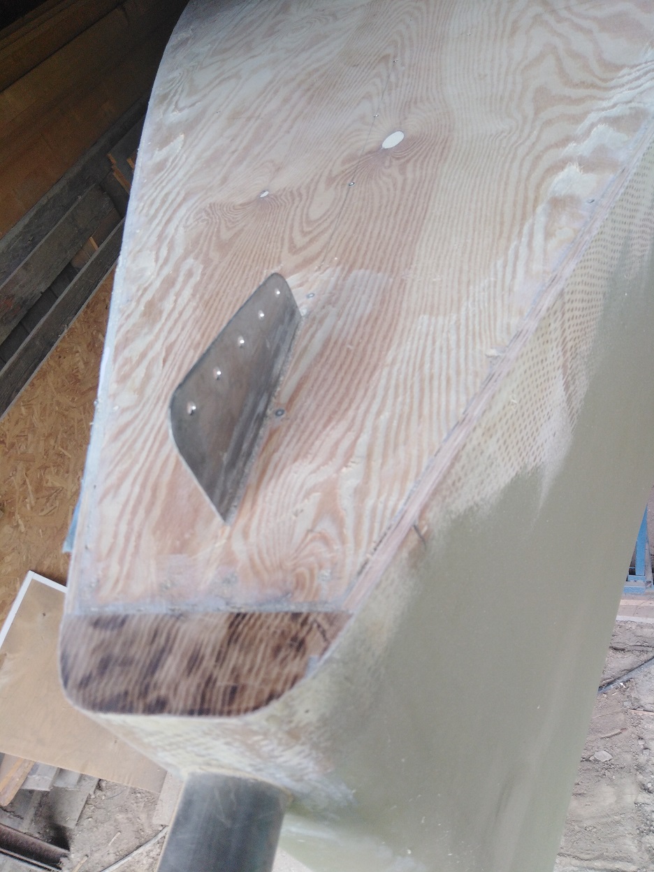

Pokład poszyty sklejką. Szpachlowanie szczelin i wkrętów .

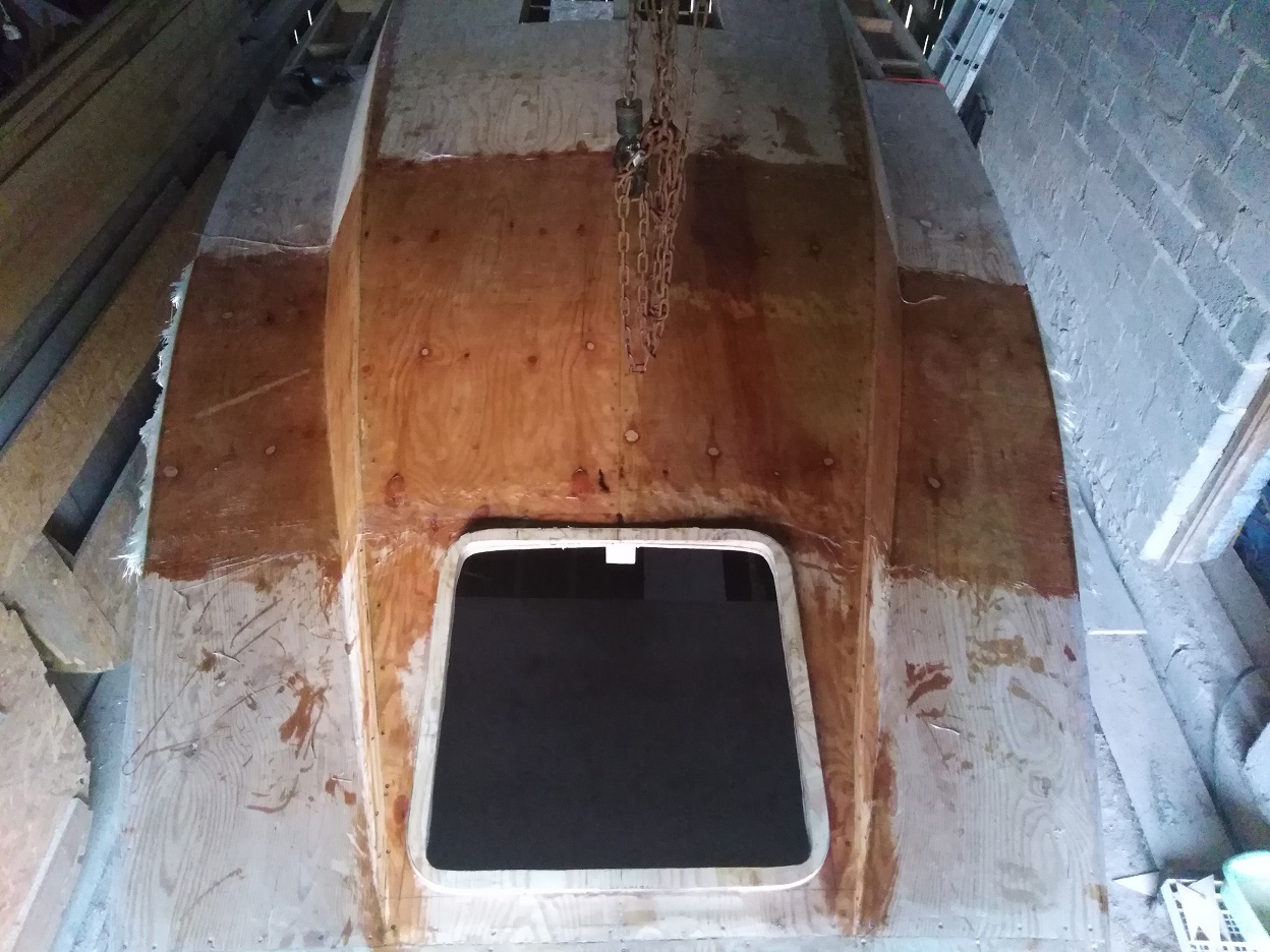

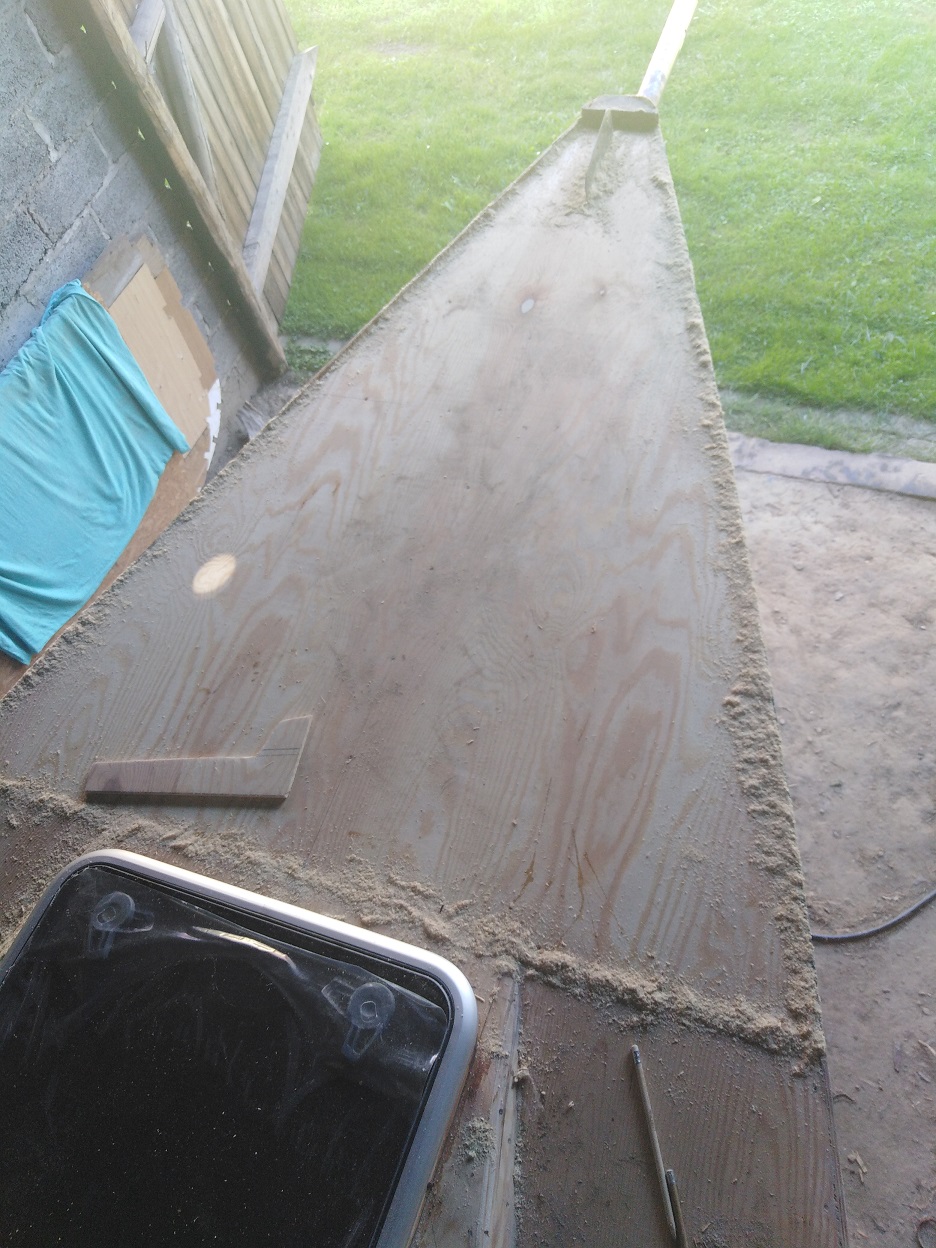

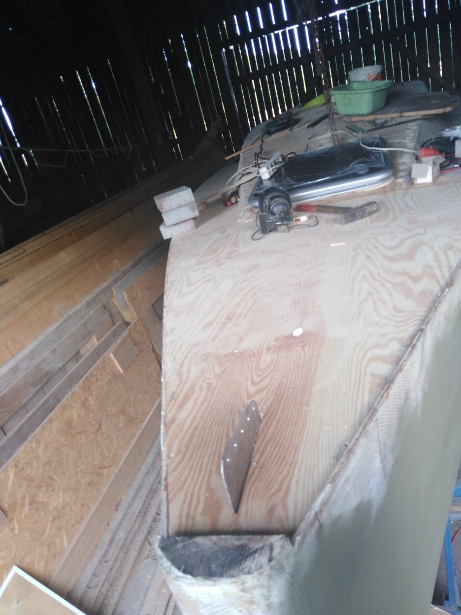

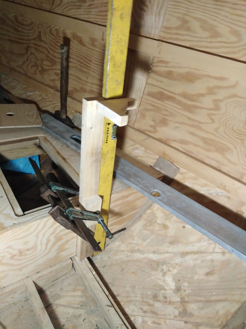

Kabina i pokład wyrównane i przeszlifowanie. Jeszcze muszę położyć pas laminatu zanim się schłodzi, ale to później. Jutro wylatujemy na urlopik :D .

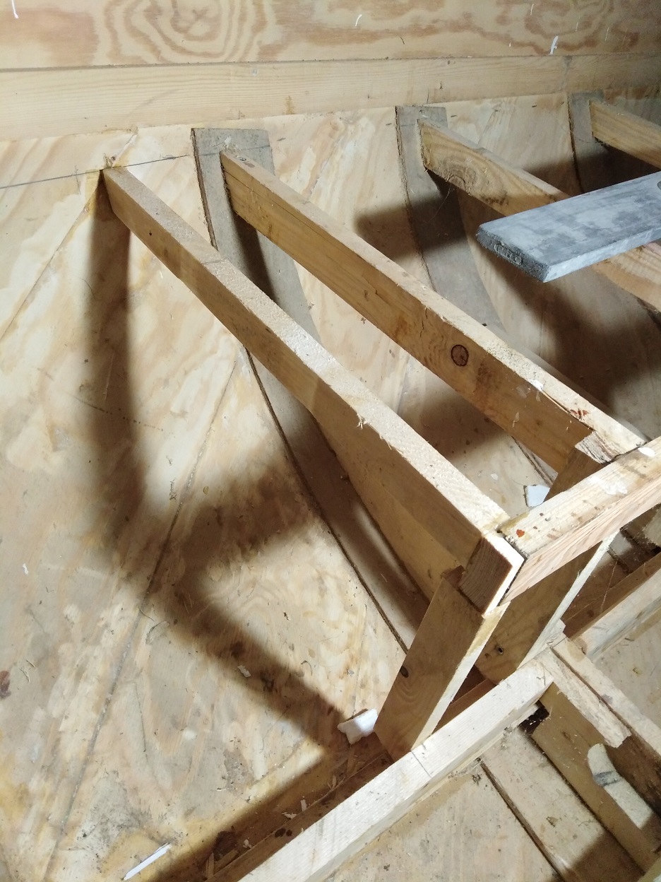

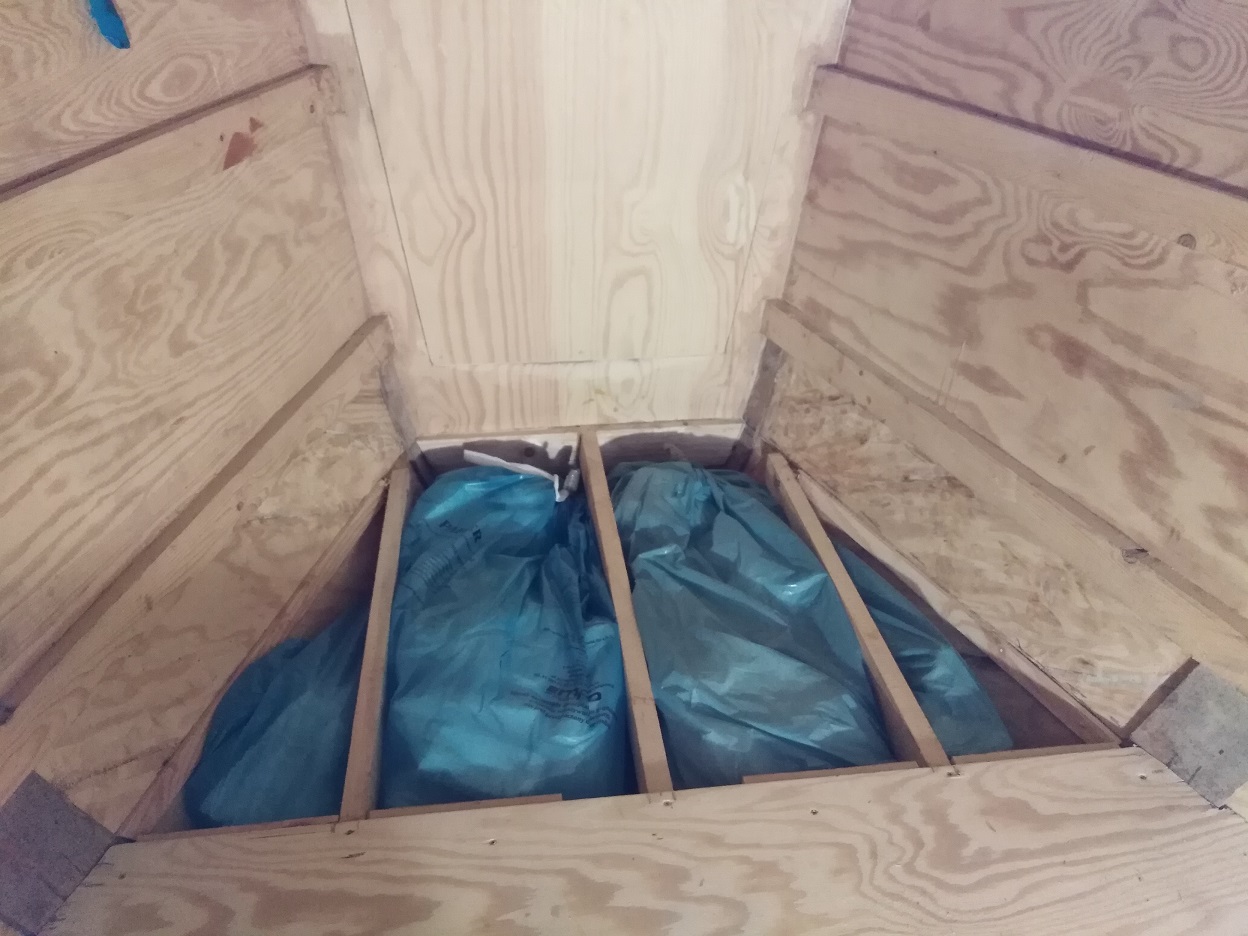

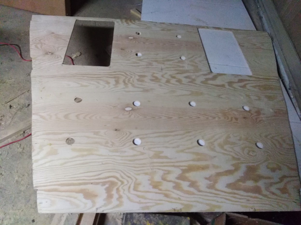

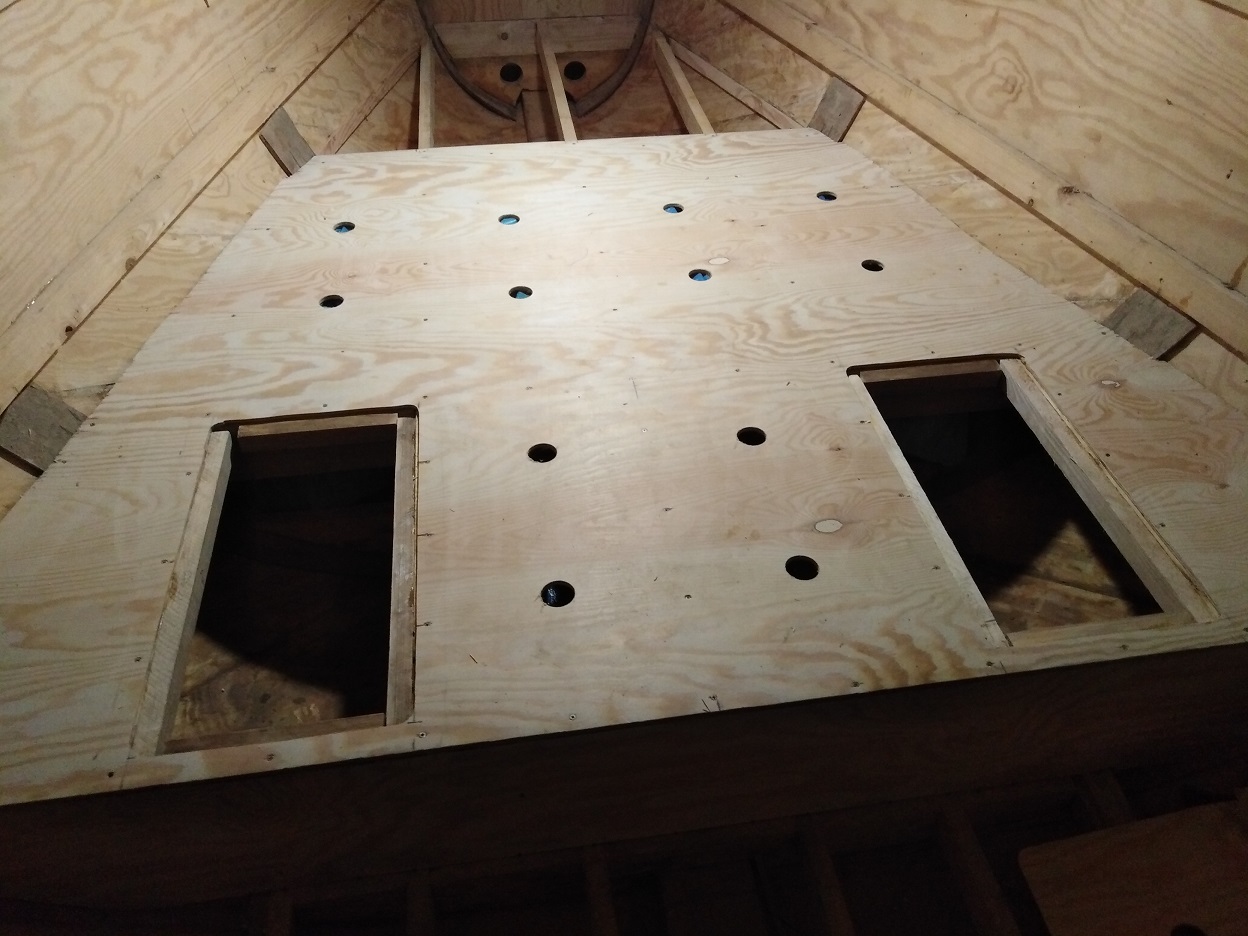

Witam po przerwie. Koja dziobowa będzie wypełniona materiałem wypornościowym przed poszyciem. Jest też piękne miejsce na balast na stępce. Zrobiłem obudowę i zamocowałem. Ok. 65 kg centralnie na dnie, dodatkowo do wstępnego ustawienia trymu wzdłużnego.

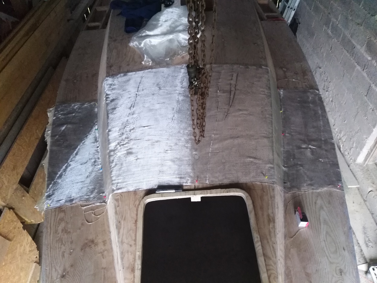

W ostatni ciepły dzień udało mi się położyć laminat. Położyłem 2 warstwy metodą "mokre na mokre". Jest to domknięcie "opaski" stanowiącej wzmocnienie podmasztowe wg. projektu Wojtka. Teraz jeszcze kostka pod maszt.

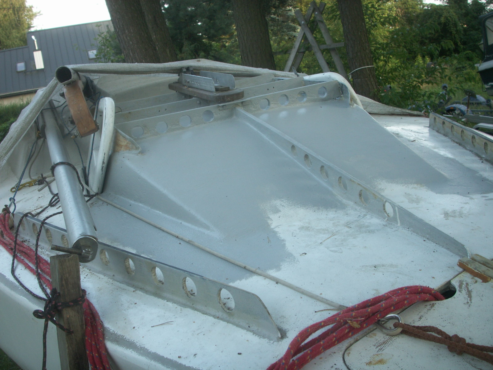

Po moich doświadczeniach z tegorocznych pływań*; dodał bym jeszcze kilka warstw tkaniny na załamaniach burta-kabina i kabina-dach, a i pod klockiem także sukcesywnie (znaczy płynnie) pogrubił...bym (tak do 8-10mm grubości).
* widząc jak mi kratownica podmasztowa pracuje razem z całą kabiną.
szara kab (2).JPG [ 377.58 KiB | Przeglądane 9918 razy ]
To szare... to było wzmacnianie po zeszłorocznych przymiarkach ~+3 warstwy tkaniny 450g, bo cała kabinka "pływała w szkwałach", pomimo, że wsparta była na sztywnych skrzyniach mieczowych.
Problem uwidocznił się bo mam grubo szpachli nałożonej przez Apasza w trakcie dobudowywania kabiny.
W płaskim pokładzie na prototypie nie zaistniał taki problem.

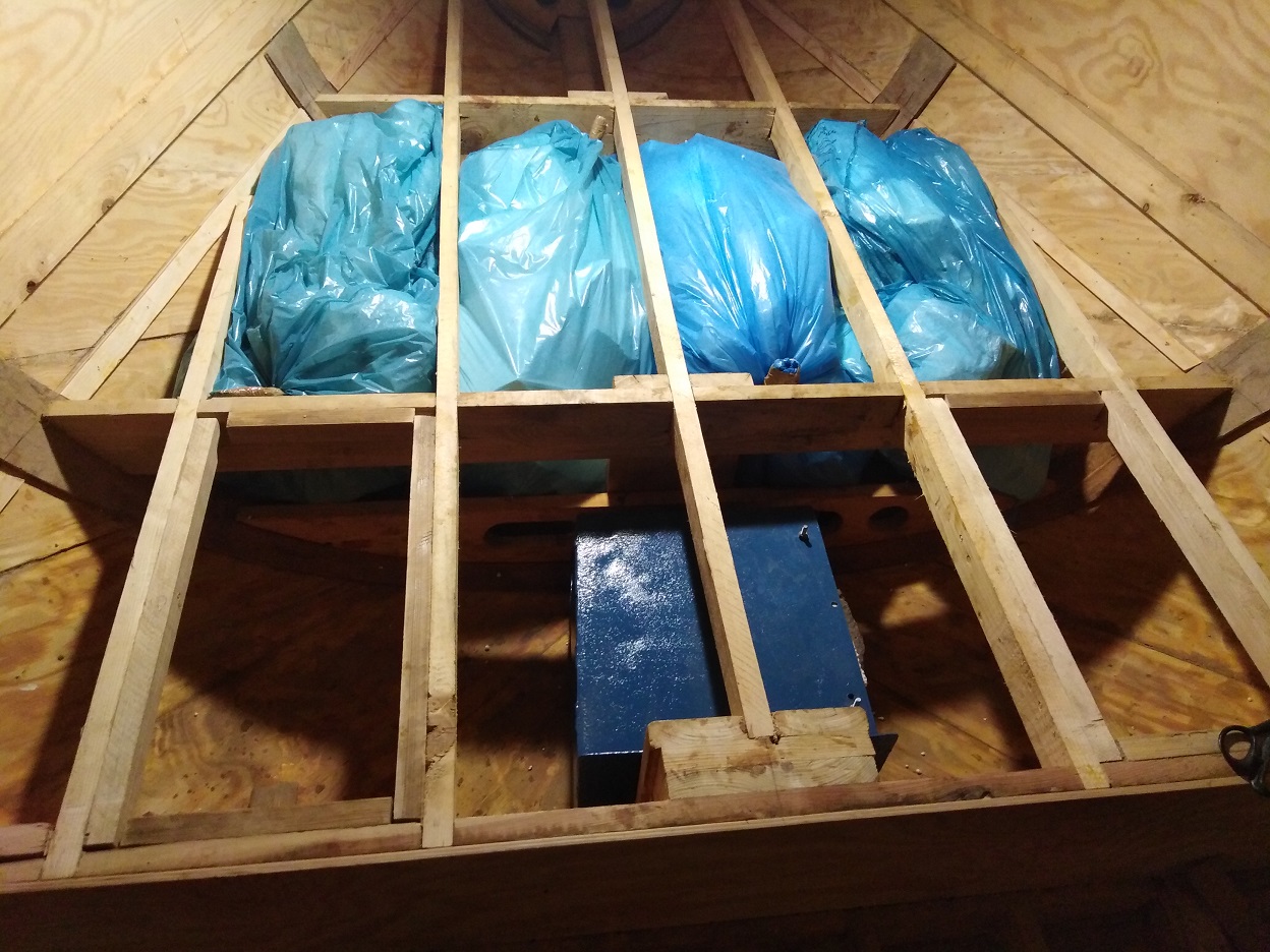

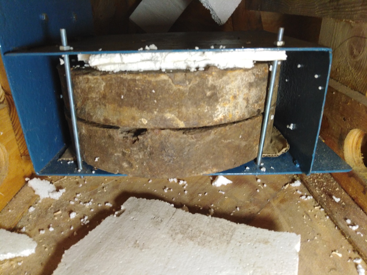

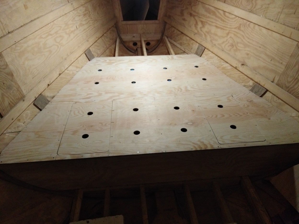

Druga komora koi dziobowej wypełniona materiałem wypornościowym . Ta część poszycia będzie demontowalna . Gródź dziobowa zamknięta i będzie na koniec prac też wypełniona materiałem wypornościowym. Ściana kabiny dopasowana i wklejona. Zejściówka zgrubnie wycięta. Ostateczne wymiary będą po zbudowaniu i zamontowaniu systemu podnoszenia miecza.

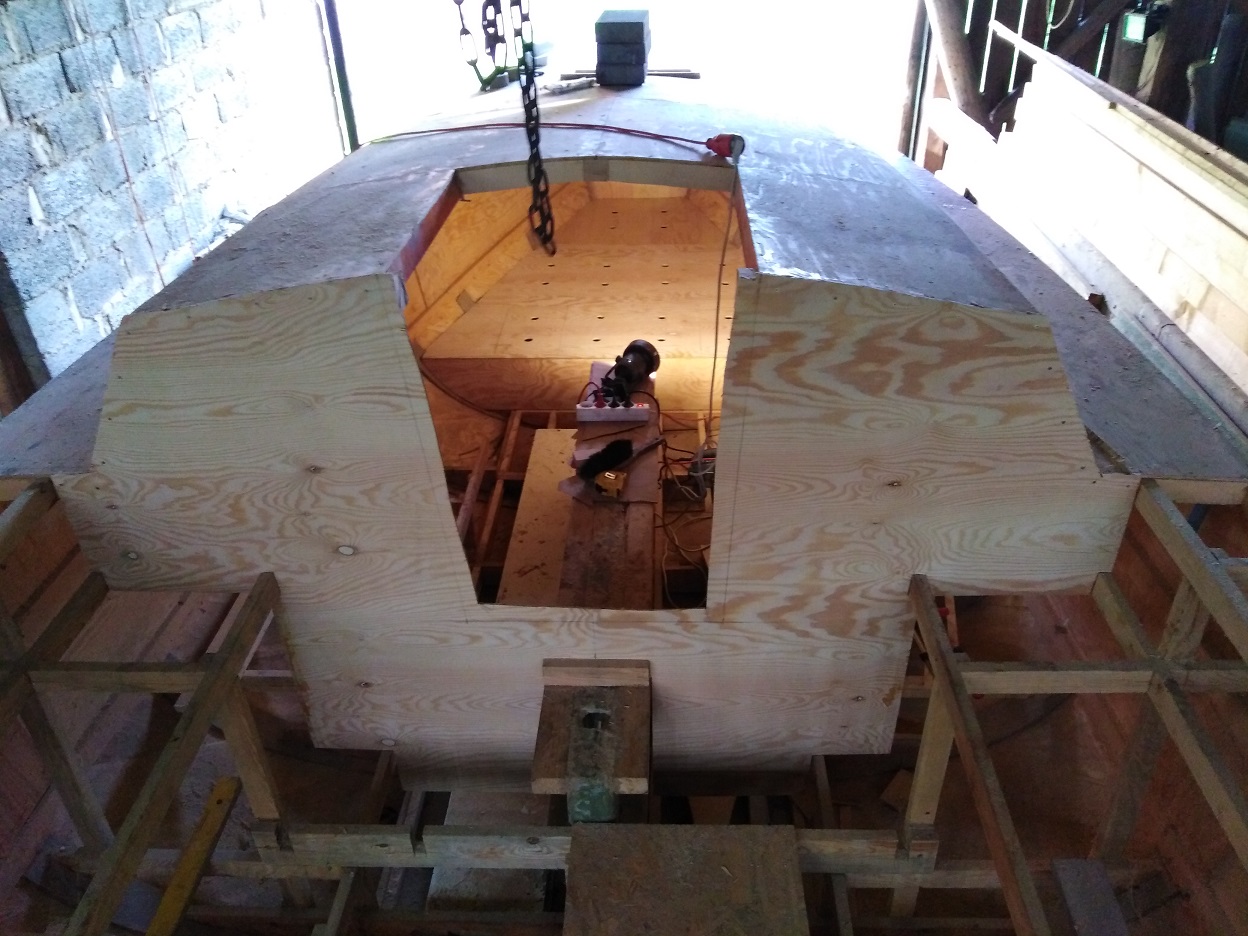

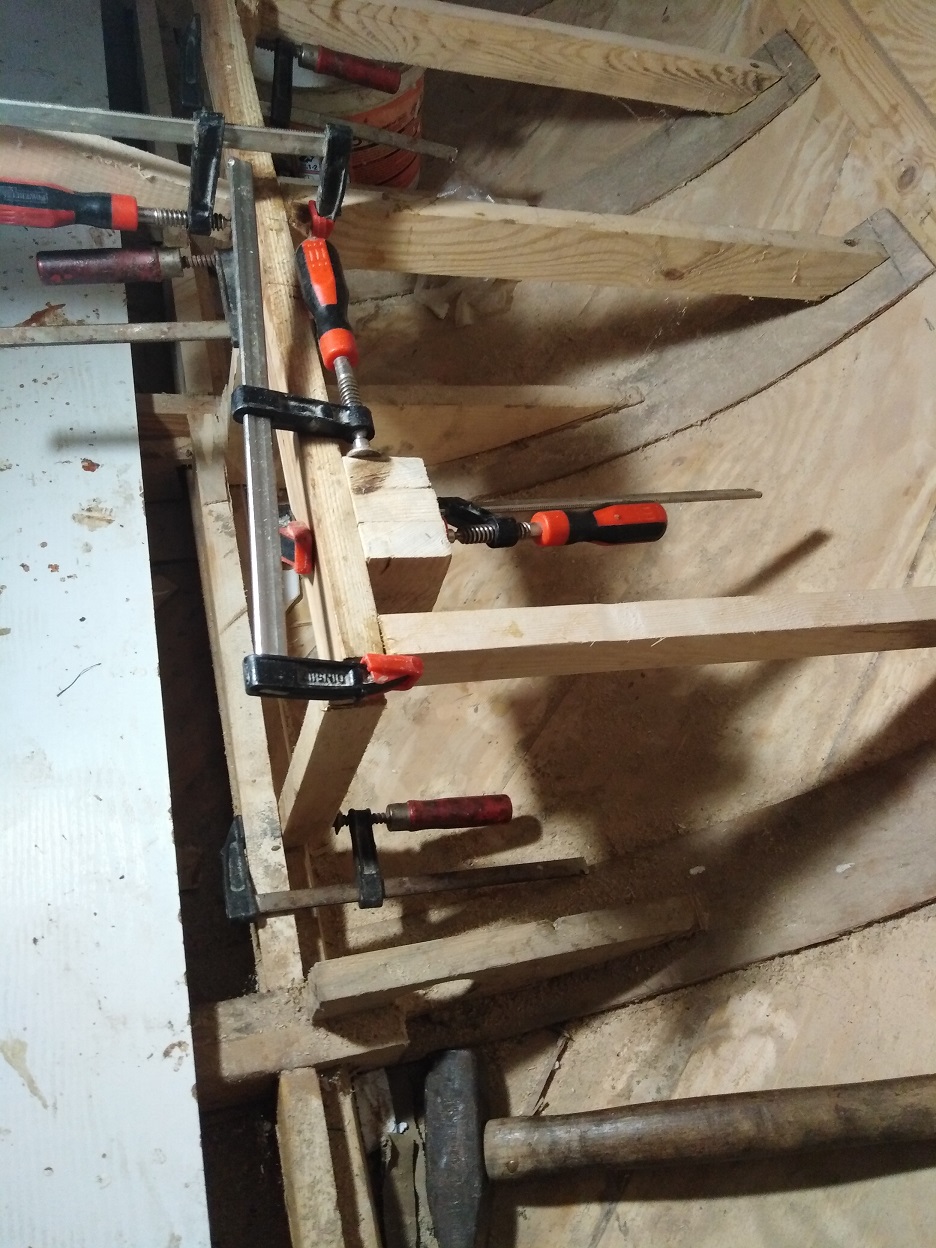

Skończył się fajny etap budowy, kiedy optycznie sporo przybywa. Na razie pogoda rozpieszcza, więc kontynuuję prace przy zabudowie kabiny. Trochę koje i szafki kambuzowe. Trzeba to rozplanować , jest sporo przymierzania i docinania.

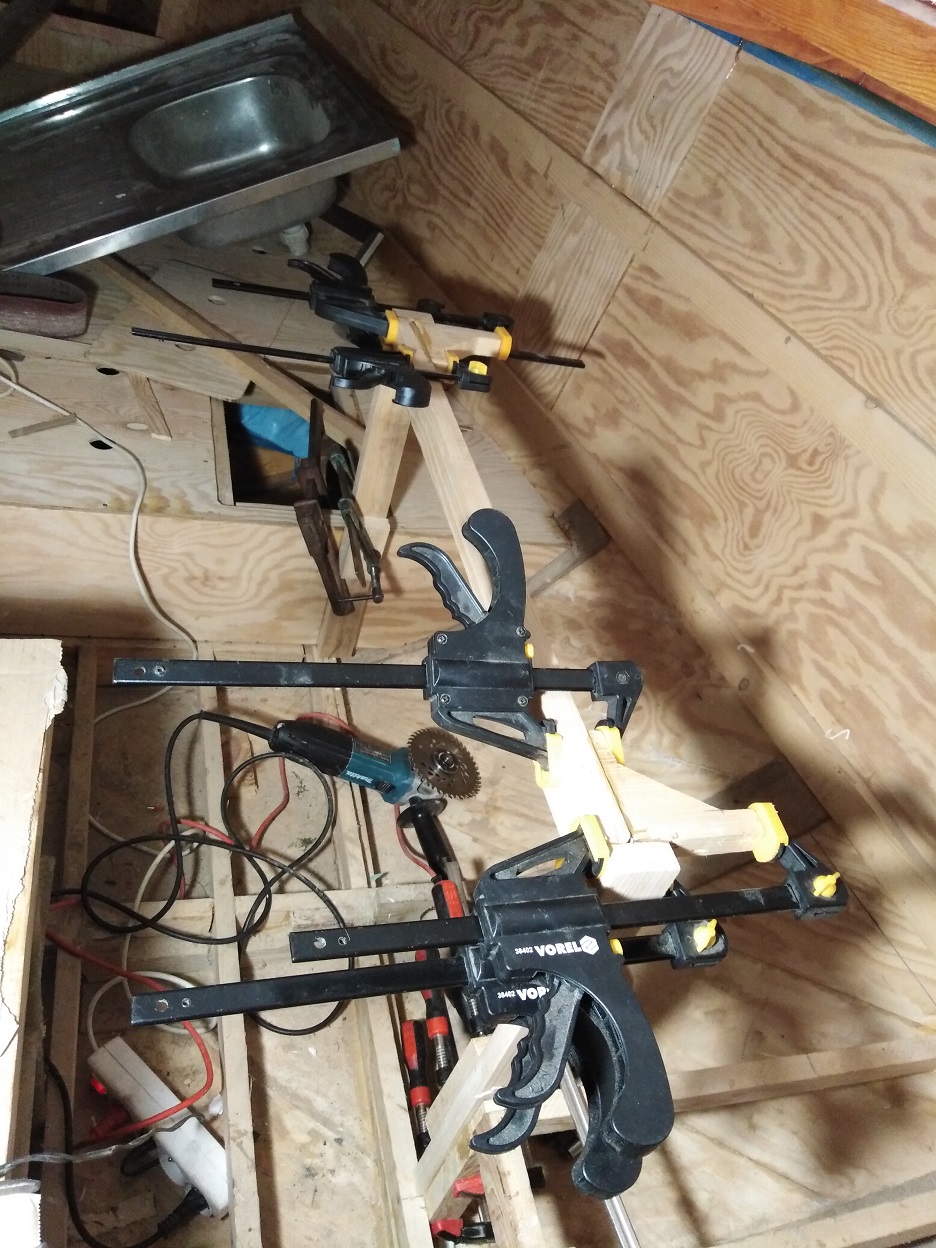

Przyszła jesień, spadły liście. Duży ogród, dużo liści... Mam patent, że odpalam traktor kosiarkę i zbieram do kosza, niestety co chwilę pada i doopa. Wiwat tradycja, grabie i taczki, wspólnie z żoną :D . Ad rem. Paradoksalnie, teraz więcej robię w tygodniu wieczorami. W kabinie zacisznie i mam dobre oświetlenie. Technologia prac jest teraz taka, że skleja się jakieś elementy i trzeba czekać z następnymi, bo cykl wiązania żywicy jest znacznie dłuższy. Teraz relacje będą wyglądać tak: w tym tygodnie skleiłem 3 listewki :rotfl: .

Wojciech napisał(a):
Wentylacja jest dobra, wymuszona?
Wojciechu ja kleję małe powierzchnie małą ilością żywicy , więc nawet jej nie czuję. Może przy laminowaniu dużej powierzchni byłby problem. Poza tym z przodu jest bardzo duży otwór na luk 50X50 cm, a z tyłu ściana kabiny z dużymi otworami. Wielkie wrota szkutni z dużymi szczelinami w deskach są na linii wschód- zachód, co zapewnia w pewnym sensie wymuszoną wentylację kabiny.
IMG_20231112_115025.jpg [ 312.89 KiB | Przeglądane 6915 razy ]
IMG_20231112_115145.jpg [ 345.99 KiB | Przeglądane 6915 razy ]
Kadłub w tym fornir, wręgi, wzdłużnice, i wiele elementów zostało sklejonych- żywicami, które w mojej ocenie stale uwalniają szkodliwe składniki, których nie czujesz gdyż zapewne utraciłeś zdolność wyczucia ulatniających się gazów z żywic.
Szanuj zdrowie! Zastosuj wymuszoną wentylację! Jeszcze się możesz przydać;)

PostNapisane: 18 lis 2023, o 21:18
Posty: 1143
Podziękował : 243
Otrzymał podziękowań: 448

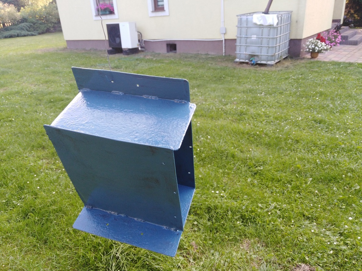

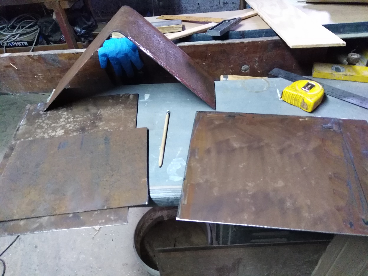

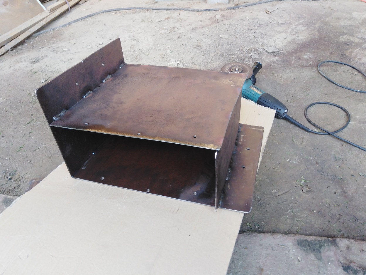

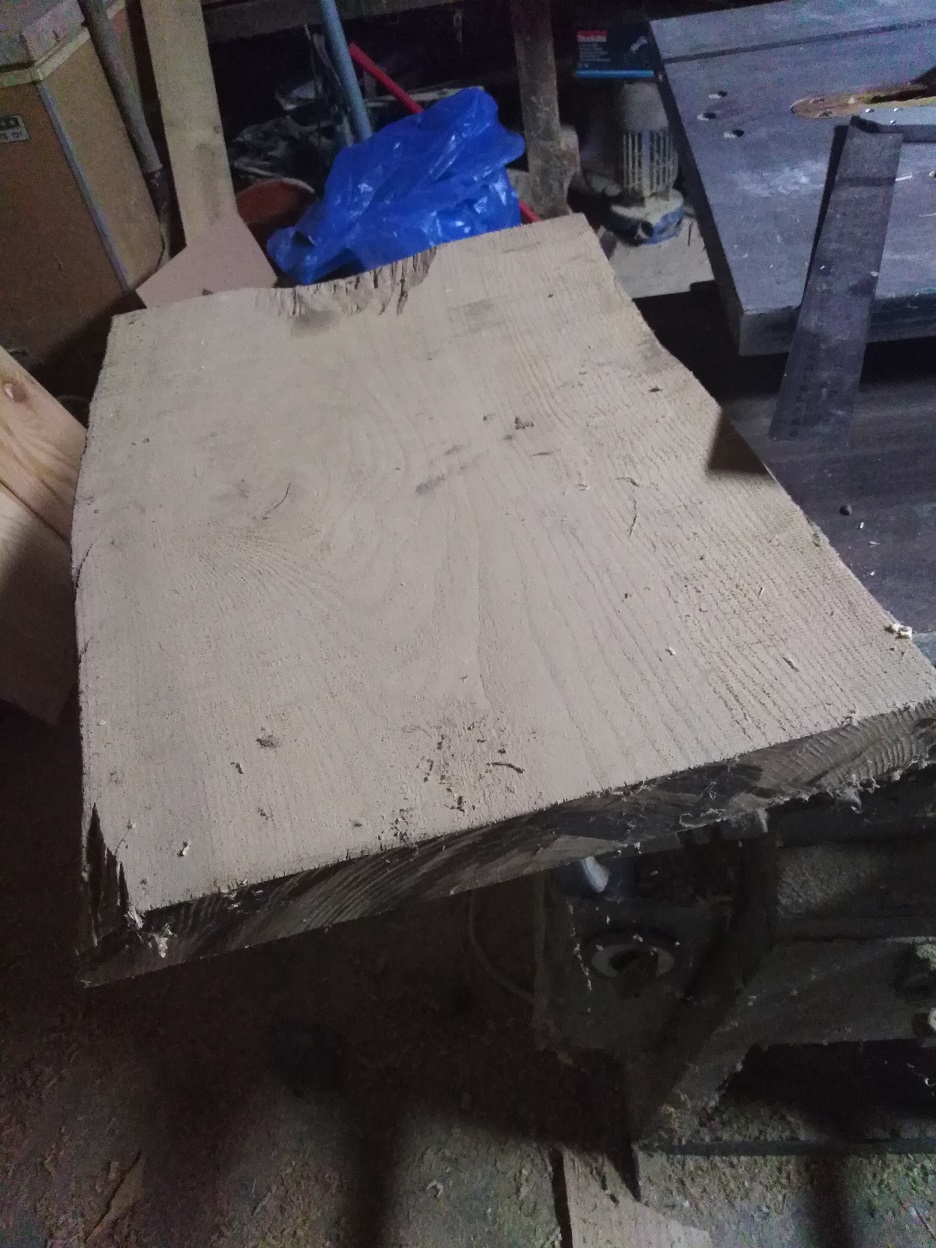

Powoli dopasowuję kolejne listwy szafek. Dziś dopasowałem dwie , jak będzie cieplej , to się wklei. Z każdą ganiałem kilkanaście razy z jachtu do stolarni, a ten drobny przykład tłumaczy niszowość budowy jachtów z drewna :rotfl: . Ostatnio dzwonił Wojtek i m.in. ustaliliśmy kilka szczegółów dotyczących prowadzenia fału miecza. Miecz, jego zawieszenie i system podnoszenia, to główny temat na sezon jesienno- zimowy. Można go realizować niezależnie od pogody.
IMG_20231118_181732.jpg [ 332.77 KiB | Przeglądane 6783 razy ]
IMG_20231118_181705.jpg [ 295.07 KiB | Przeglądane 6783 razy ]

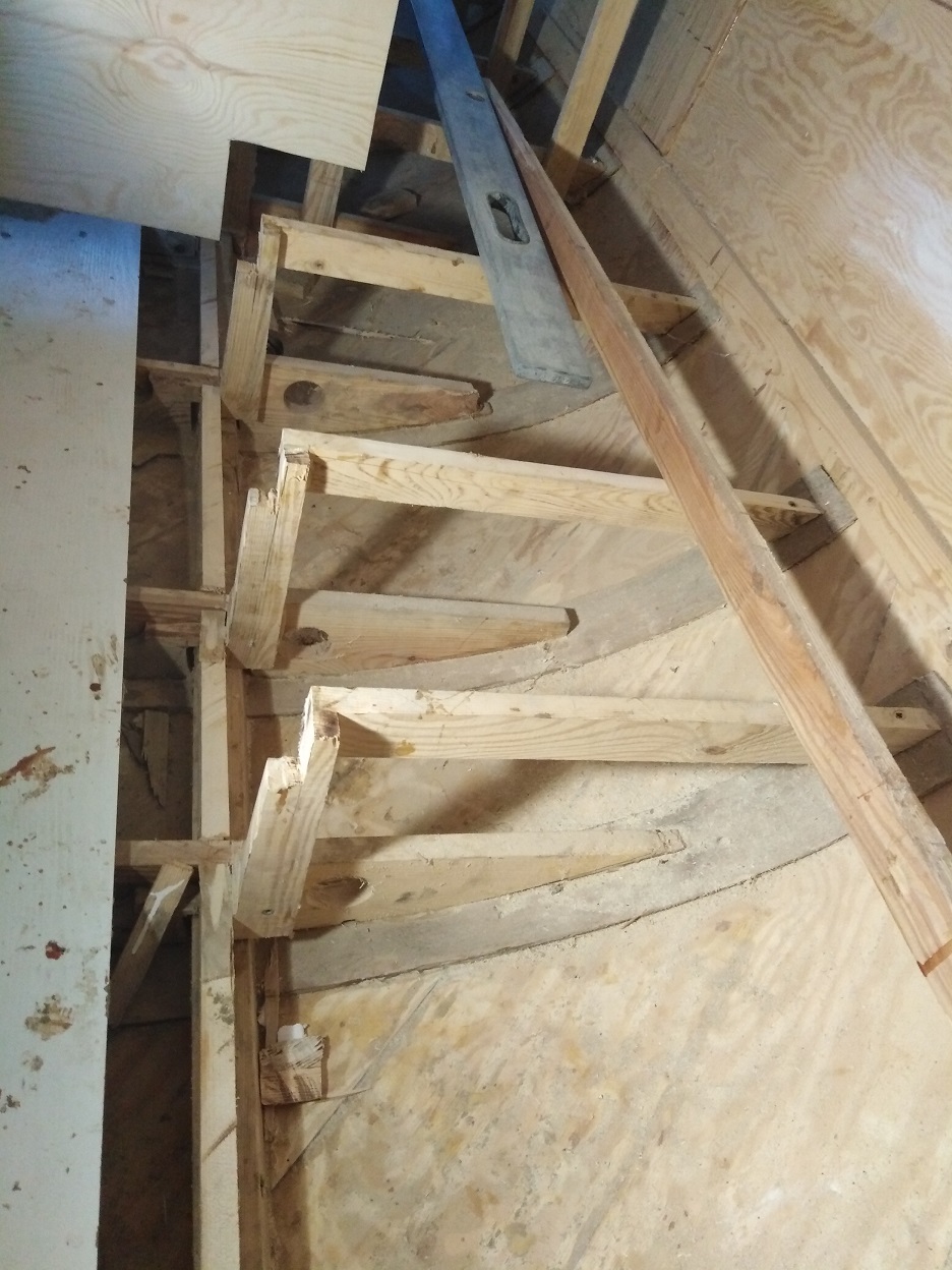

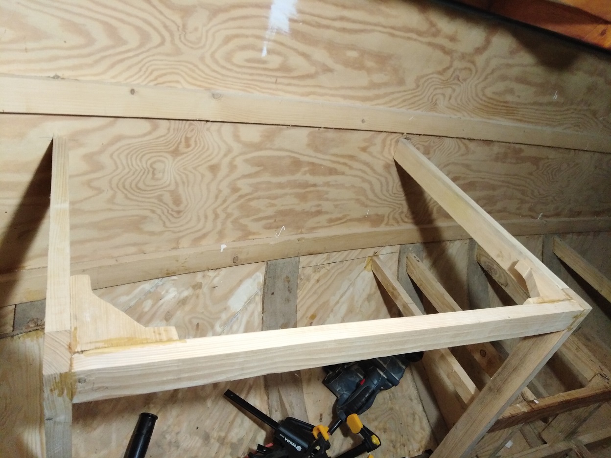

Nigdy nie miałem problemów z zębami, a tu trafił mi się silny stan zapalny. Trwa leczenie, w tygodniu częściowo pracowałem częściowo zdalnie. U mnie w weekend cudowna słoneczna pogoda i śnieg, a ja w domu... To jeszcze zdjęcia z prac z drugą szafką kambuzową, które wcześniej szły równolegle.
IMG_20231111_192831.jpg [ 305.95 KiB | Przeglądane 6396 razy ]
IMG_20231111_185454.jpg [ 326.15 KiB | Przeglądane 6396 razy ]
IMG_20231111_132207.jpg [ 353.47 KiB | Przeglądane 6396 razy ]
