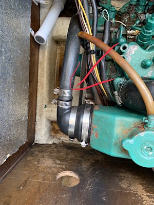

PostNapisane: 15 maja 2019, o 18:56
Posty: 2793
Lokalizacja: Norge
Otrzymał podziękowań: 332
Uprawnienia żeglarskie: hm...
Jak na zdjęciu
E269C6B7-5D50-4145-88BA-9653E6F20499.jpeg [ 59.78 KiB | Przeglądane 3302 razy ]

PostNapisane: 15 maja 2019, o 20:18
Posty: 1860
Podziękował : 503
No to jak zobaczyłem filmik, to albo masz nieszczelny wymiennik, albo jest źle "ściśnięte" kolanko gumowe od strony pompy w której wymieniłeś wirnik na obudowie wymiennika i wymiennika i płyn z pompy przeciska się między kolankiem a wymiennikiem do komory wymiennika. Ale najbardziej prawdopodobne to uszkodzenie wymiennika.
Pozdrawiam - Paweł Dąbrowski

PostNapisane: 15 maja 2019, o 21:33
Posty: 1860
Podziękował : 503
To jeśli jesteś "pewny" całości wymiennika, to może dysza w elemencie wydechowym nr 9 z tego rysunku https://www.marinepartseurope.com/en/volvo-penta-explodedview-7740690-25-4151.aspx jest zatkana.
Jak masz podłączony jeszcze wąż z wodą z lądu, to odepnij kolanko za wymiennikiem do tego elementu nr 9 z linku. Wyeliminujemy kolejną niewiadomą. Jeśli woda pójdzie z wymiennika to znaczy że blokada jest gdzieś w wydechu czy elemencie nr 9. Jeśli z wymiennika nie płynie a płynie z korka, wracamy do nieszczelnego wymiennika lub źle ściśniętych opasek na wlocie wymiennika i obudowy wymiennika.

PostNapisane: 15 maja 2019, o 21:54
Posty: 1860
Podziękował : 503
No to pewnie kolanko gumowe masz podpięte do króćca nr 5 z Twojego linka. I to co napisał w między czasie Włodek, może masz blokadę wody na kolanku gumowym, lub w elemencie nr 1.
Ściągnij kolanko gumowe między wymiennikiem a elementem nr 1. i dalej jak pisaliśmy z Włodkiem niezależnie.
