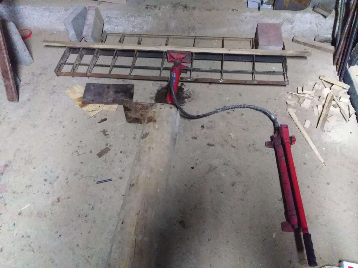

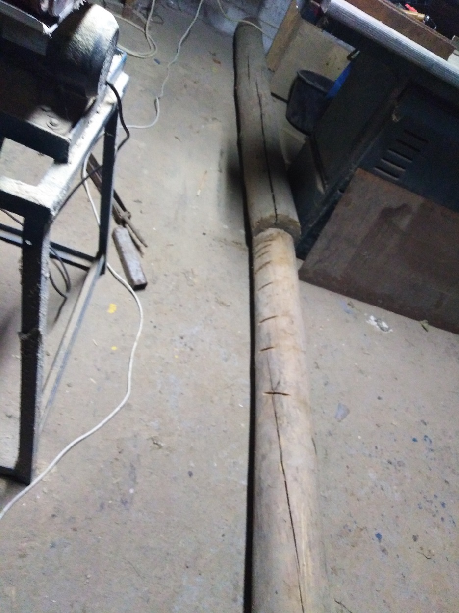

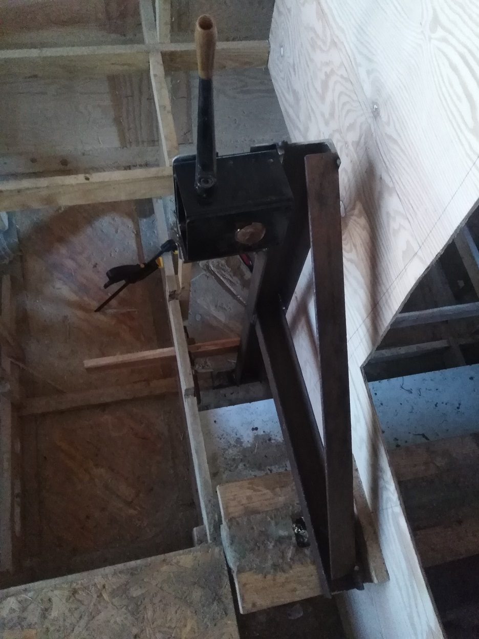

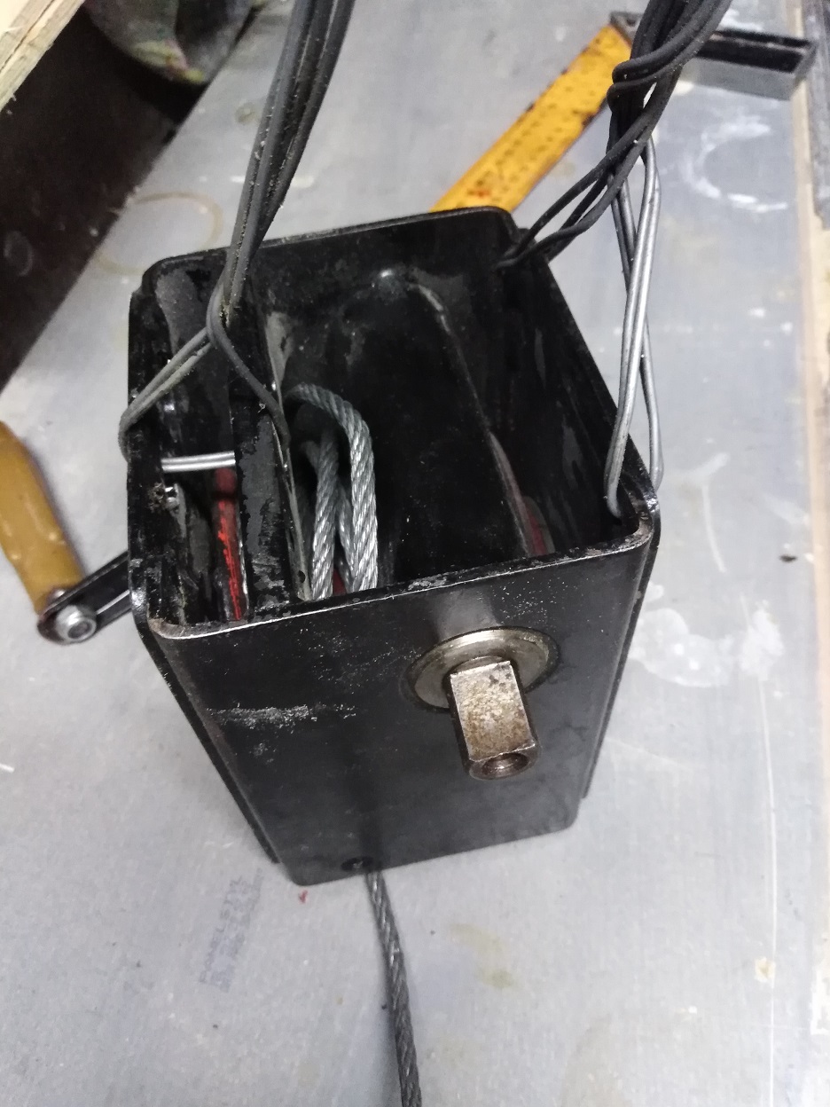

Jeśli chodzi o podnoszenie miecza, to będą występować spore siły , jednak nie będzie zastosowane żadne zblocze, które może sprawić psikusa. Fał będzie sprowadzony do kokpitu, do przekładni ślimakowej. Oczywiście wciągarki oferowane na np. popularnym portalu, to jakiś żart. Jakiś czas temu zadałem sobie trochę trudu i udało mi się kupić przyzwoitą przekładnię . Nie ma żadnych oznaczeń, ale jakość i grubość materiałów i wykonanie budzi zaufanie. Sądząc z grubości liny, ma uciąg ok. 1,5 t . U mnie atak zimy ...
IMG_20231202_160823.jpg [ 323.49 KiB | Przeglądane 7875 razy ]
IMG_20231202_161010.jpg [ 315.46 KiB | Przeglądane 7875 razy ]
IMG_20231202_162757.jpg [ 273.91 KiB | Przeglądane 7875 razy ]
IMG_20231202_162720.jpg [ 303.49 KiB | Przeglądane 7875 razy ]
IMG_20231202_162647.jpg [ 291.29 KiB | Przeglądane 7875 razy ]

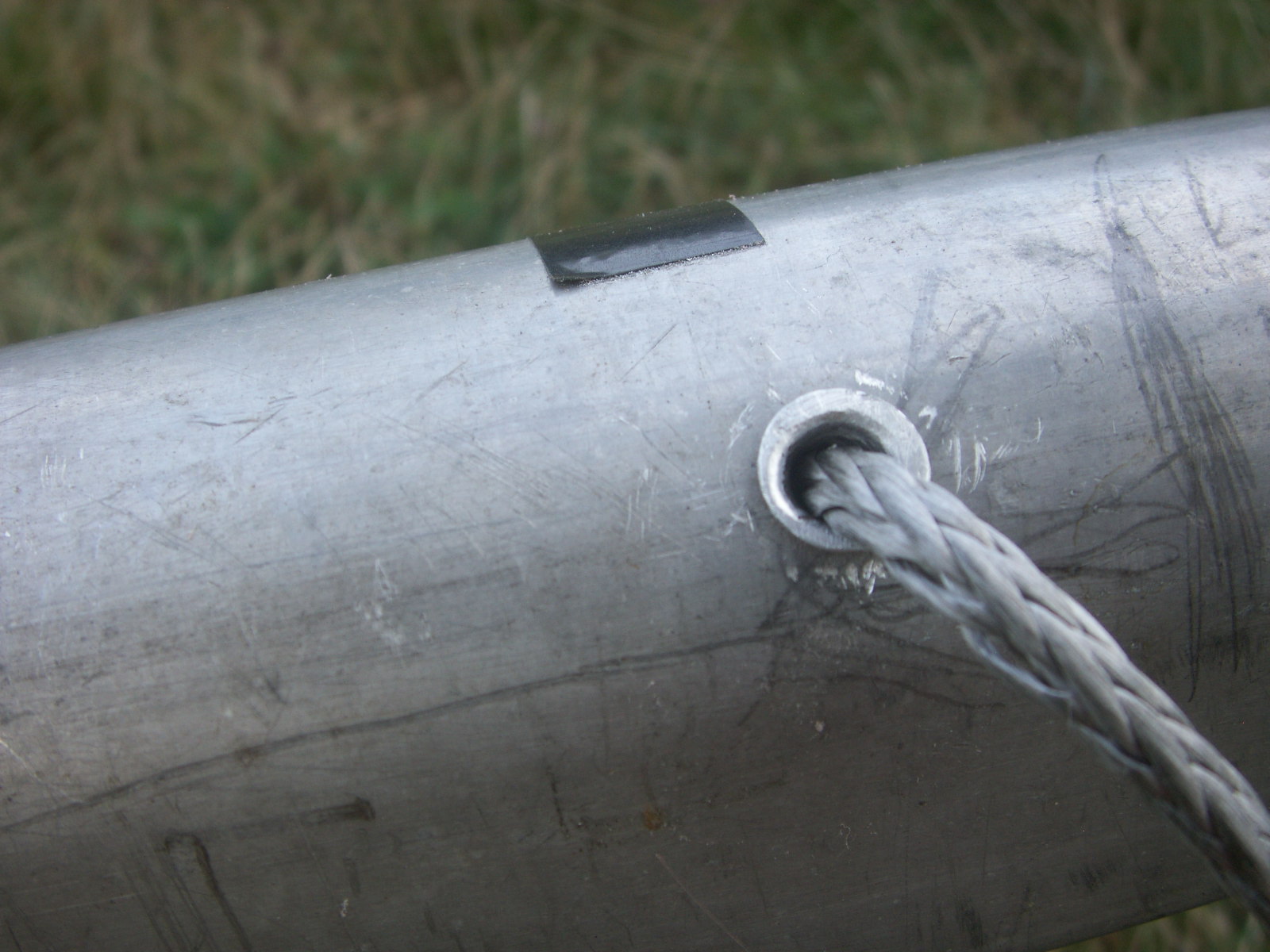

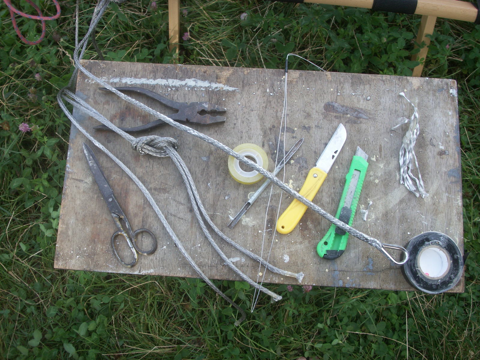

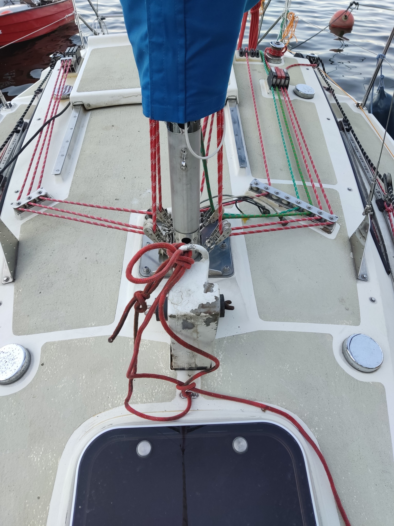

Wyrzuć tą stalową linę i kup/zastosuj dyneemę 6mm (może być 4 w oplocie).
Od dwóch lat mam wszystko na na maszcie; z dyneemy, włącznie z szeklami i talrepami... i to bez okuć: fot:
Wychodzi taniej niż stal + okucia.

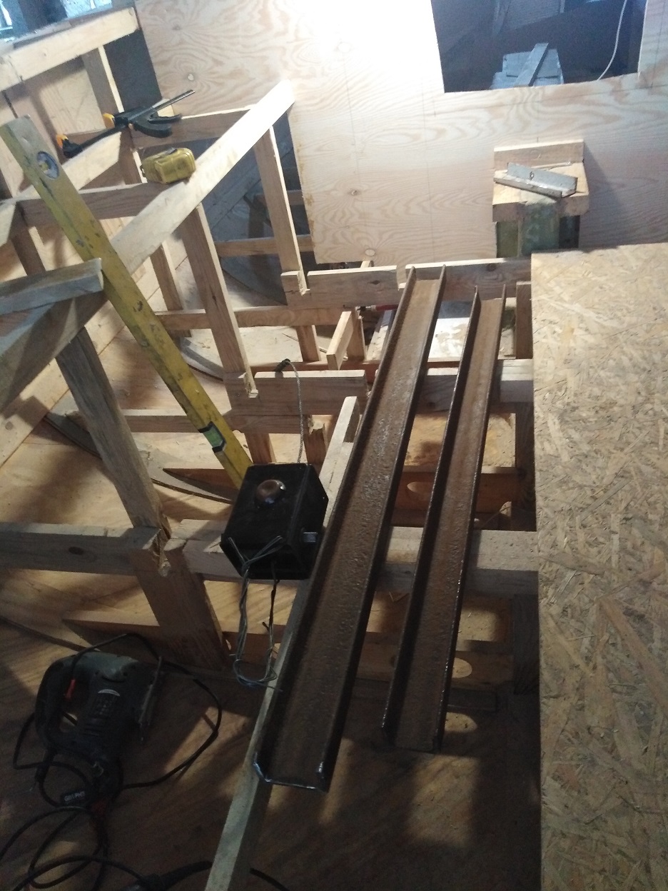

Teraz dobry czas, aby spokojnie sobie rozmierzyć, zaprojektować i przygotowywać elementy konstrukcji. Stalowe profile z odzysku, trzeba tylko wyczyścić.

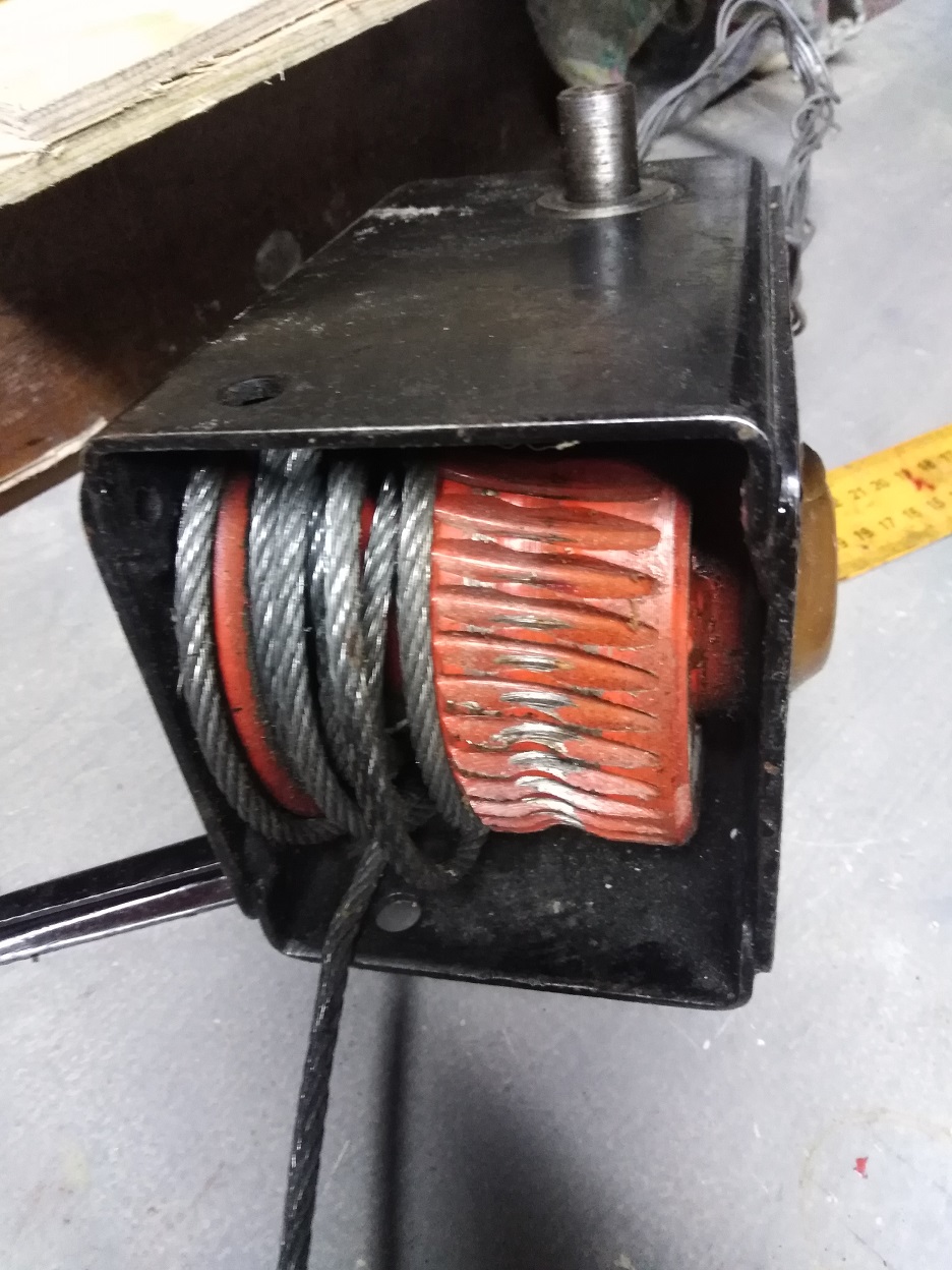

Na jachcie Tes 660 RT do ciężkiego miecza szybrowago mam zastosowaną wciągarkę elektryczną na 12 V marki DRAGON, którą mogę polecić: https://www.wyciagarki24.pl/wyciagarka- ... gJNRvD_BwE
Dodatkowo na moim jachcie lina stalowa fi 4 mm/ fał miecza przechodzi przez układ bloków (3x2).

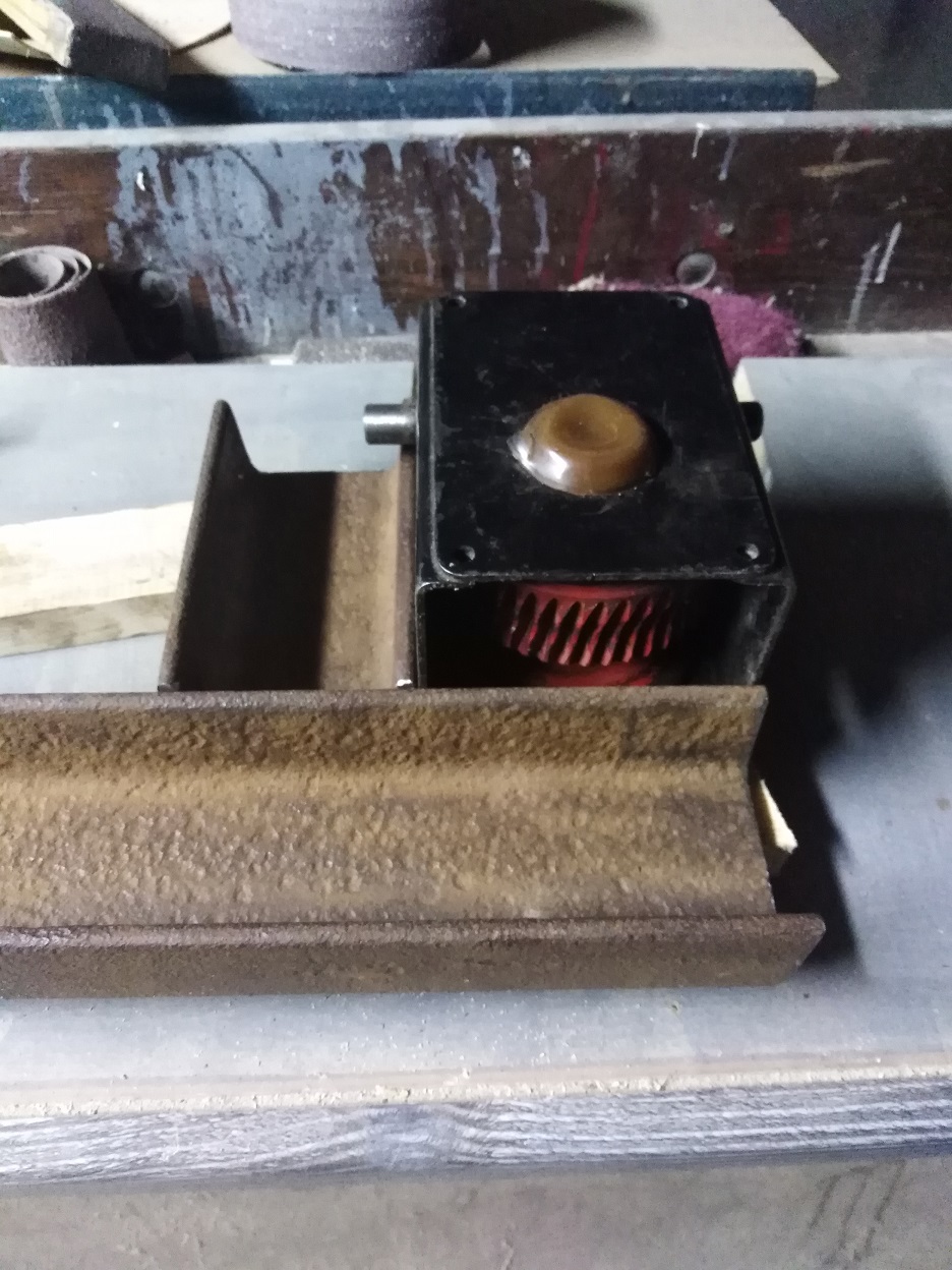

Natomiast na jachcie Pegaz 600 mam zastosowaną przekładnię ślimakową, którą napędzam wiertarką akumulatorową z borkopem kątowym. Opuszczanie i podnoszenie miecza trwa kilka dobrych minut o czym już kiedyś tu na forum wspominałem.

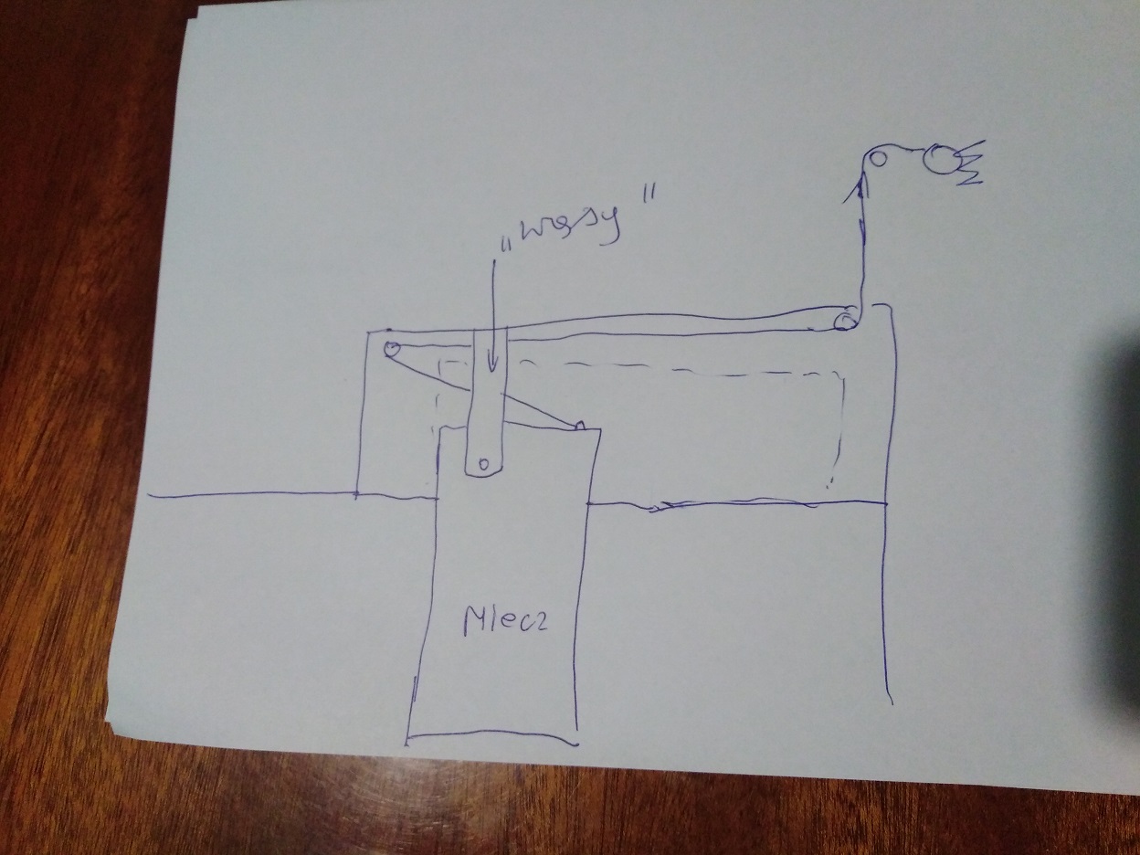

Wojciechu, tu będzie szyber obrotowy :rotfl: , czyli miecz obrotowy o profilu szybra. Skok nie będzie duży, dlatego Wojtek zaproponował wciągarkę z przekładnię ślimakową i taką miałem na myśli. W kokpicie planuję odpowiednią zabudowę na fały i tam też umieszczę wciągarkę. Jeden "kabestan" więcej :D

silver_stas napisał(a):
Wojciechu, tu będzie szyber obrotowy , czyli miecz obrotowy o profilu szybra
Aha ;)

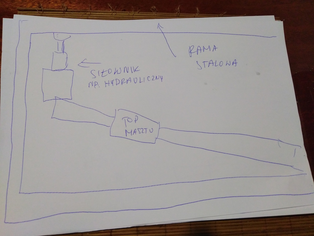

Bardzo ciekawe. Podrzuć szkic

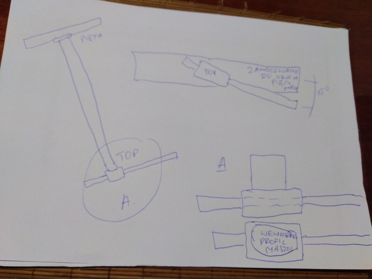

Załączam szkic. Idea, to połączenie zalet szybra i obrotowego, natomiast prawdziwa zabawa, to konstrukcja zasłaniająca wielką szparę w dnie. Były różne próby, ja zbuduję system wg. pomysłu Wojtka. Jest to jeden z 3 głównych powodów, dla których dzięki Wojtkowi buduję ten prototyp jachtu :D .

Ile ma ważyć płetwa mieczowa?

To będzie zależało od tego ile sekcji będzie wypełnione ołowiem. Jest 6 sekcji, do każdej wchodzi 38 kg ołowiu.

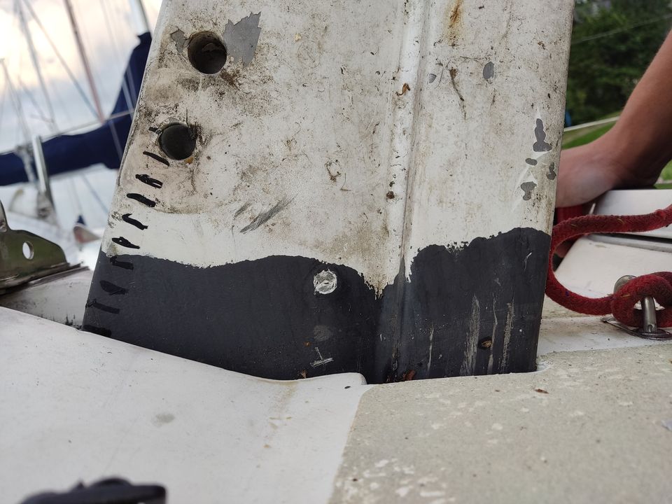

Na jachcie Tes 660 mam szybrowy miecz- 350/400 kg, którego podnoszę i opuszczam wspomnianą windą o napędzie elektrycznym marki Dragon przez układ bloków/rolek, które nie są ułożyskowane i wszystko działa

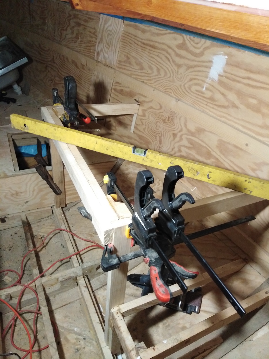

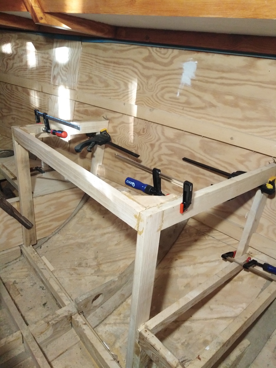

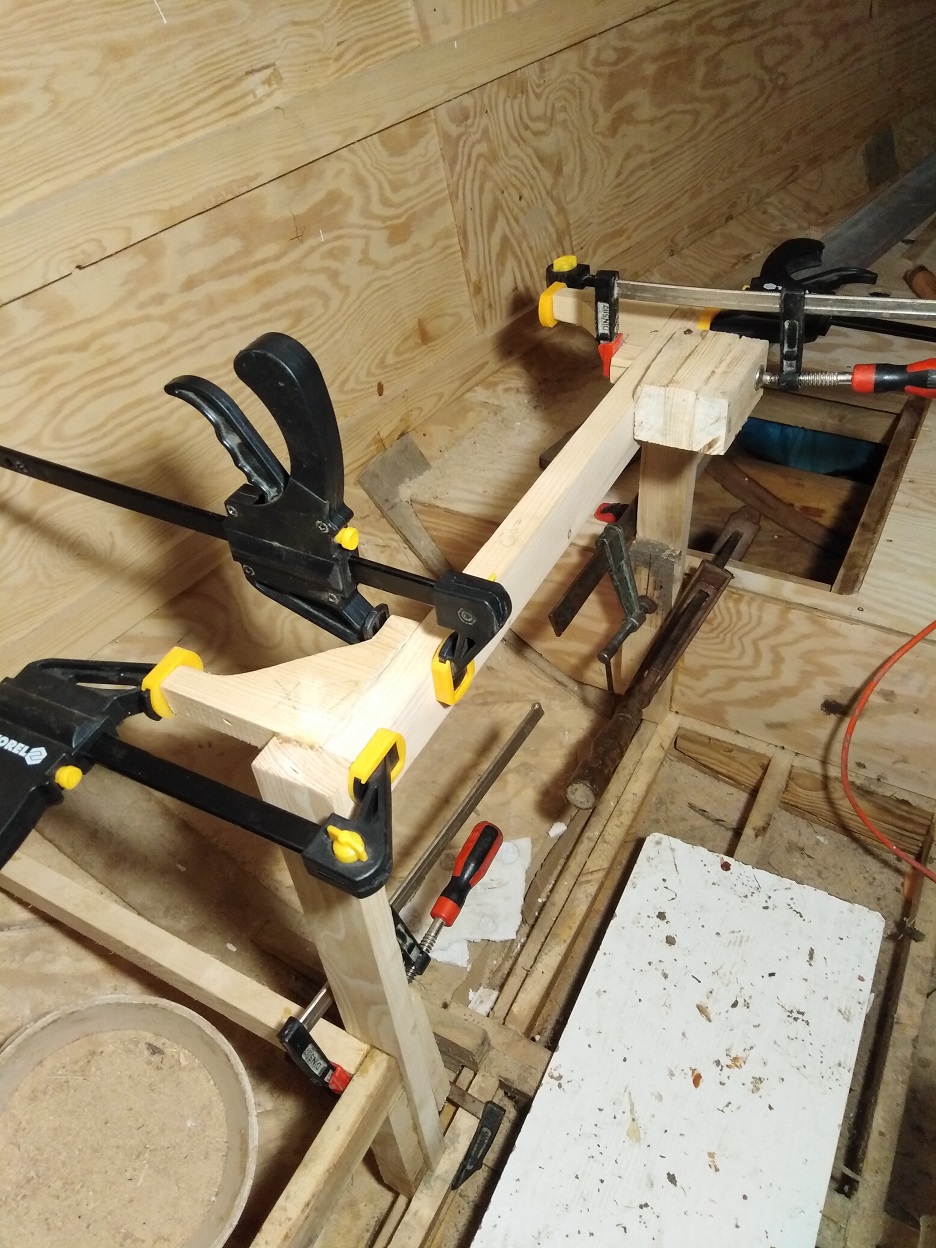

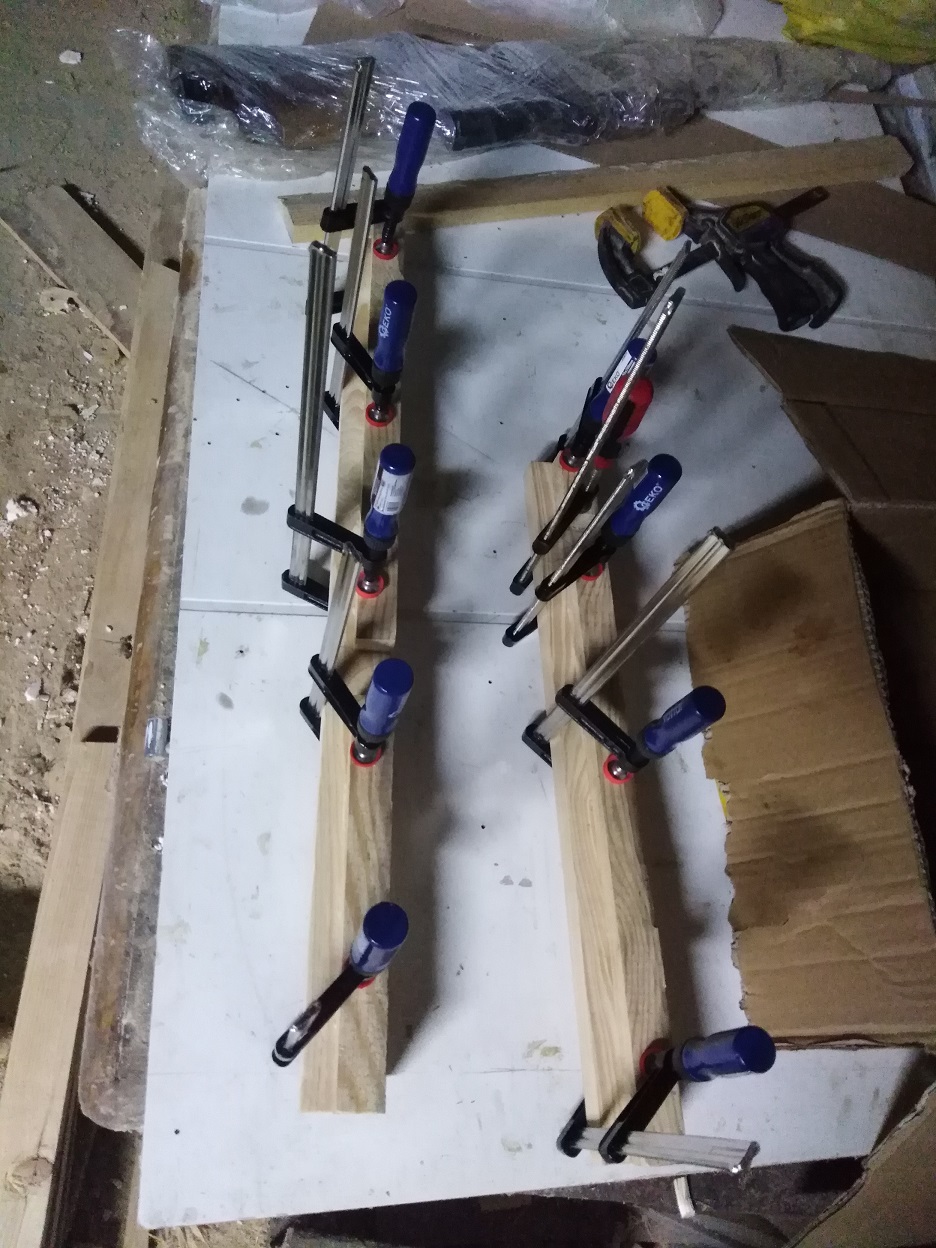

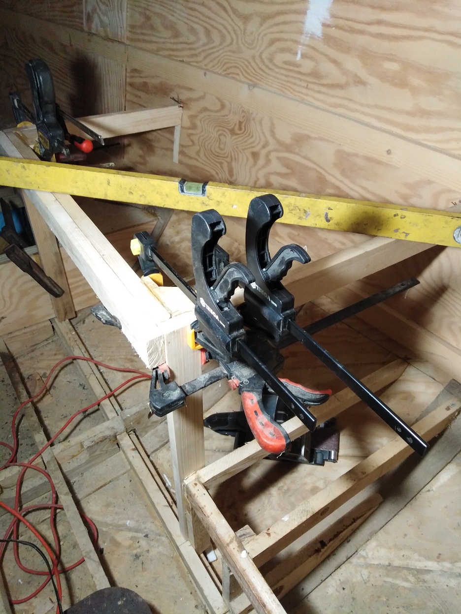

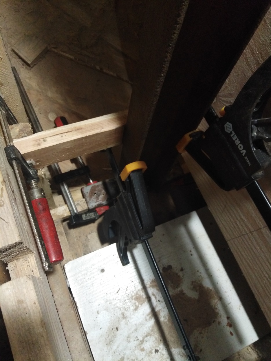

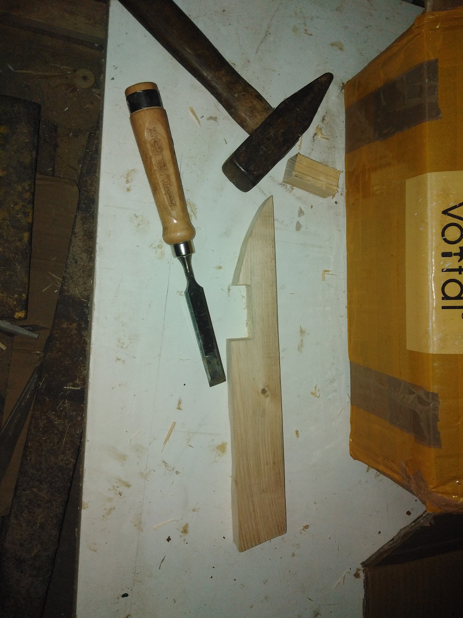

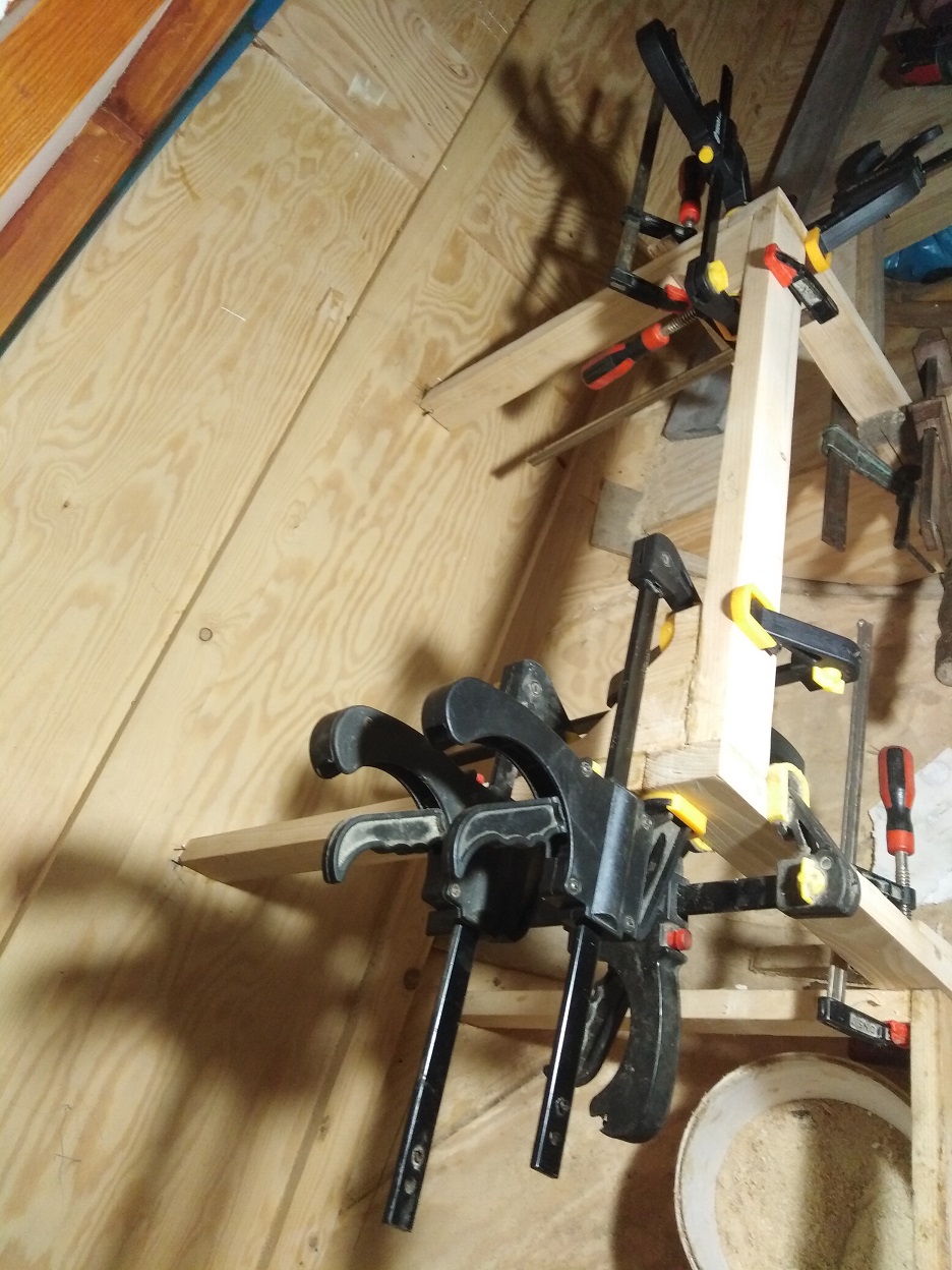

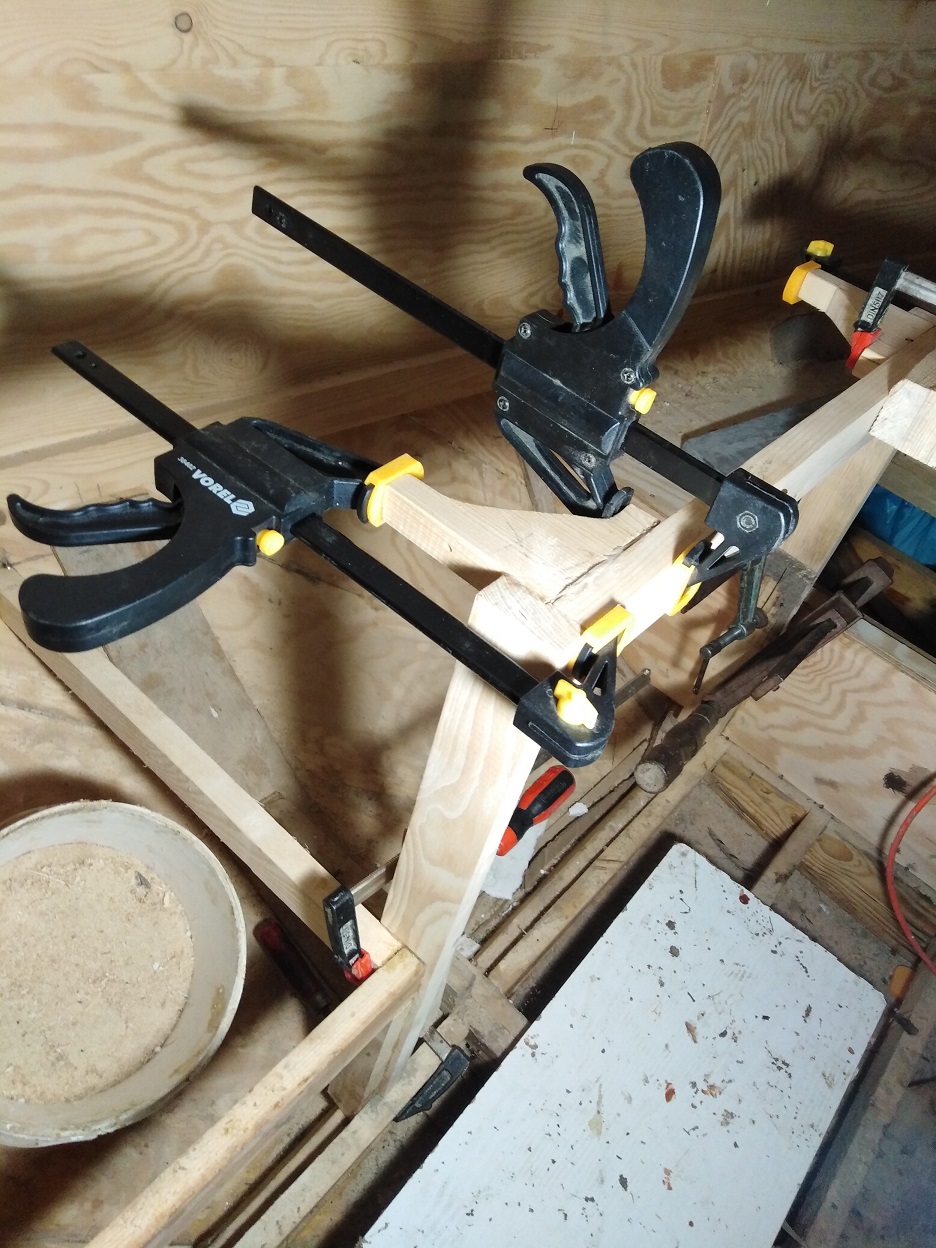

Było ciepło, to wkleiłem kilka wcześniej przygotowanych listew konstrukcji szafek. Teraz można przymierzyć i przygotować kolejne. Pod koniec przyszłego tygodnia ma być ciepło, to może znów coś wkleję. Życzę wszystkim zdrowych i radosnych świąt, szampańskiej zabawy sylwestrowej, oraz spełnienia planów i marzeń w nadchodzącym roku. Szczególnie tych żeglarskich :D
IMG_20231221_193025.jpg [ 357.79 KiB | Przeglądane 6100 razy ]
IMG_20231221_192938.jpg [ 380.51 KiB | Przeglądane 6100 razy ]
IMG_20231221_192924.jpg [ 372.24 KiB | Przeglądane 6100 razy ]
IMG_20231221_192912.jpg [ 351.43 KiB | Przeglądane 6100 razy ]
IMG_20231221_192905.jpg [ 376.58 KiB | Przeglądane 6100 razy ]
Za ten post autor silver_stas otrzymał podziękowania - 2: Mir, Wojciech

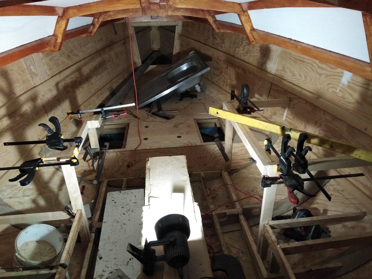

Witam w nowym roku. U mnie w okresie świątecznym było ciepło i wykorzystałem ten czas na sklejenie konstrukcji nośnej szafek kambuzowych i ...na prace w ogrodzie :rotfl: . Jednak pokazywanie kolejnych listewek stało się monotonne, trochę zdjęć z prac przy konstrukcji systemu podnoszenia miecza.

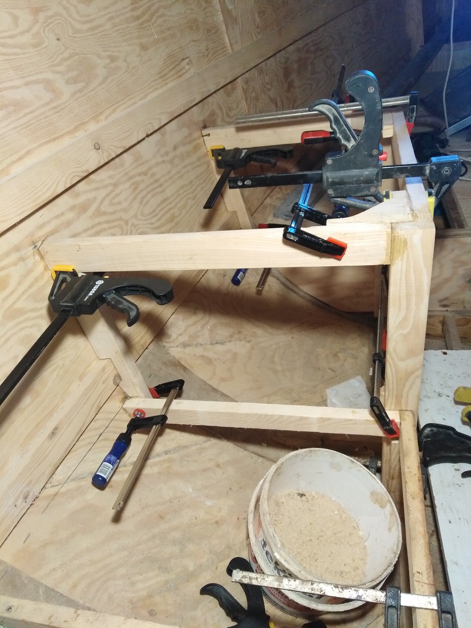

Skoro prosisz, kolejne zdjęcia :rotfl: . Szkielety szafek prawie gotowe. Szafki buduję w technologii ramowo-płycinowej, co jest dość czaso i pracochłonne. Szczęśliwie układ okienek pogodowych mi to ułatwił. Drzwiczki mogę zmontować i skleić w dowolnej chwili w domu. Wypełnienie ram sklejką przy sprzyjającej pogodzie, albo później przy poszywaniu koi. W zeszłą sobotę się chyba trochę przeziębiłem, w tym tygodniu biegałem na mrozie i się załatwiłem. Przez weekend i jeszcze jutro się kuruję .

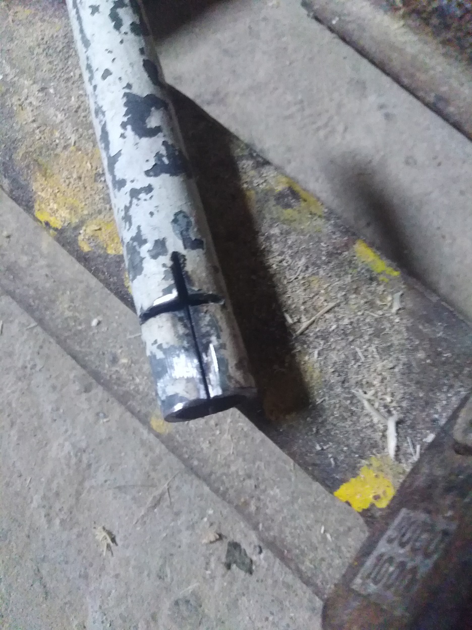

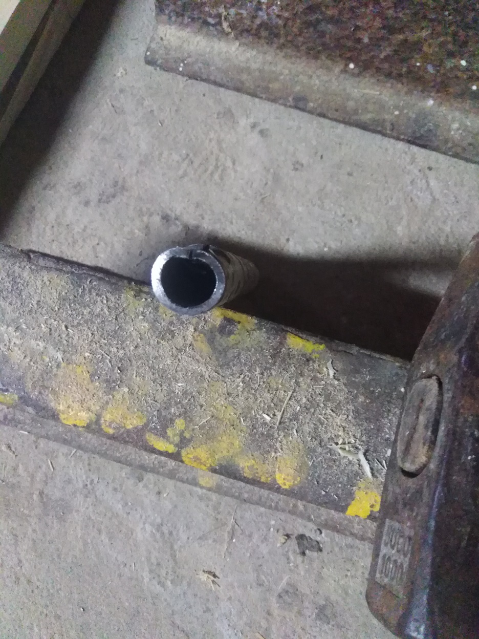

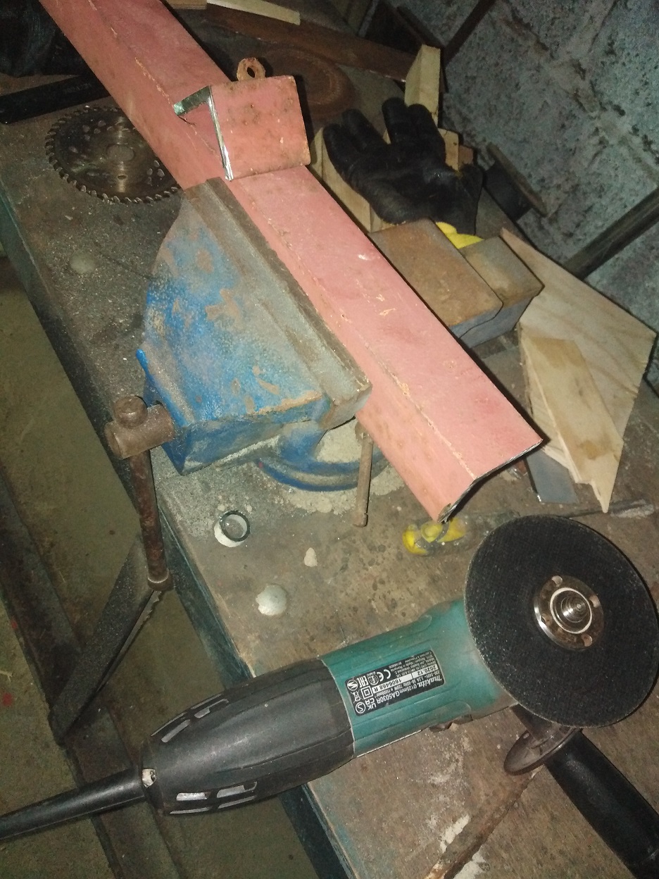

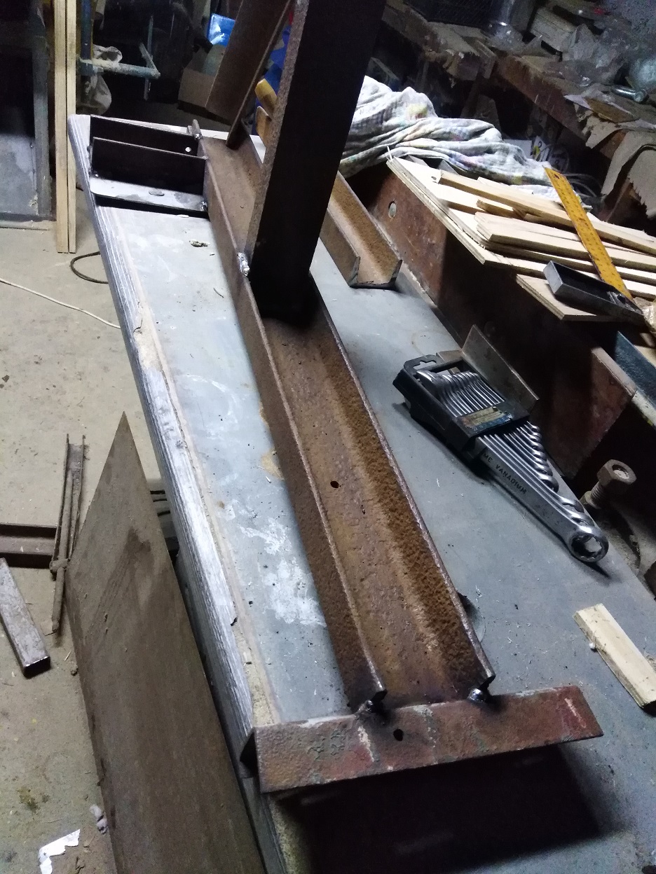

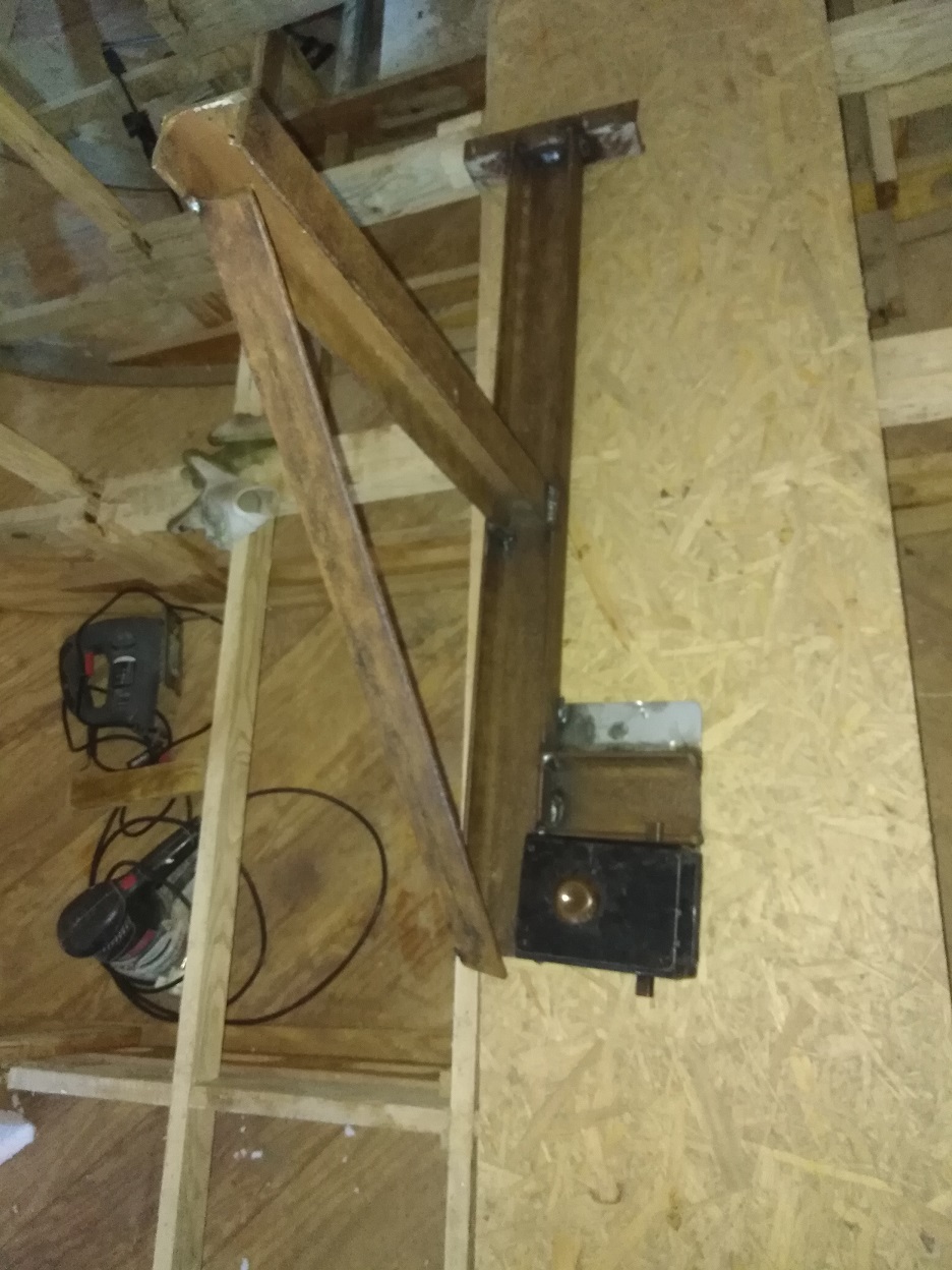

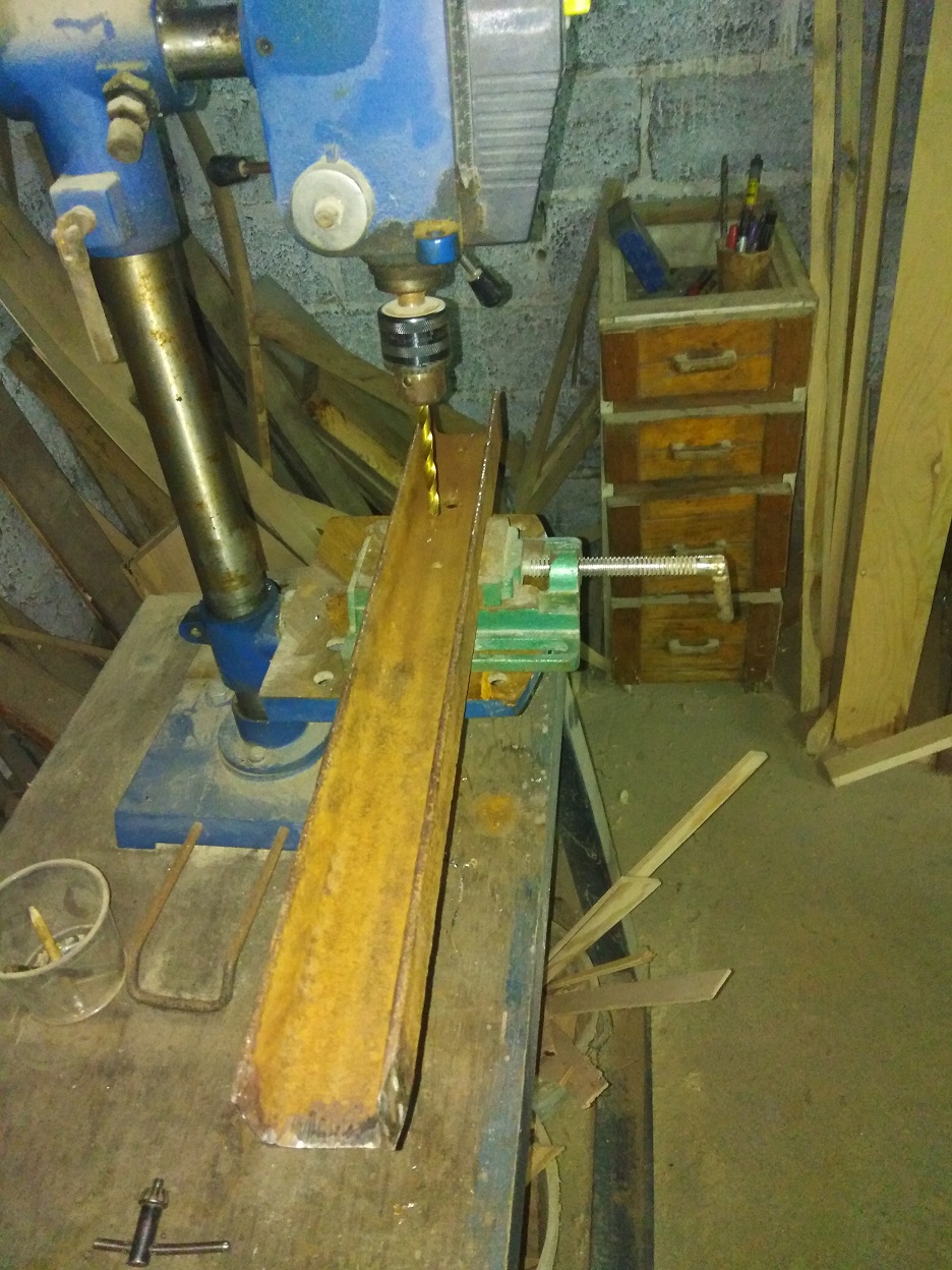

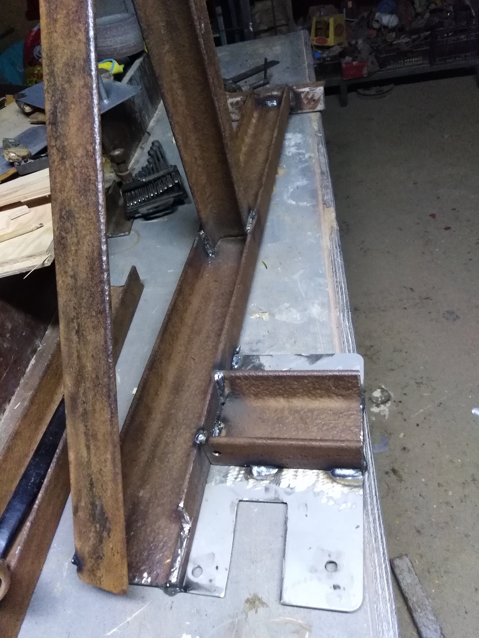

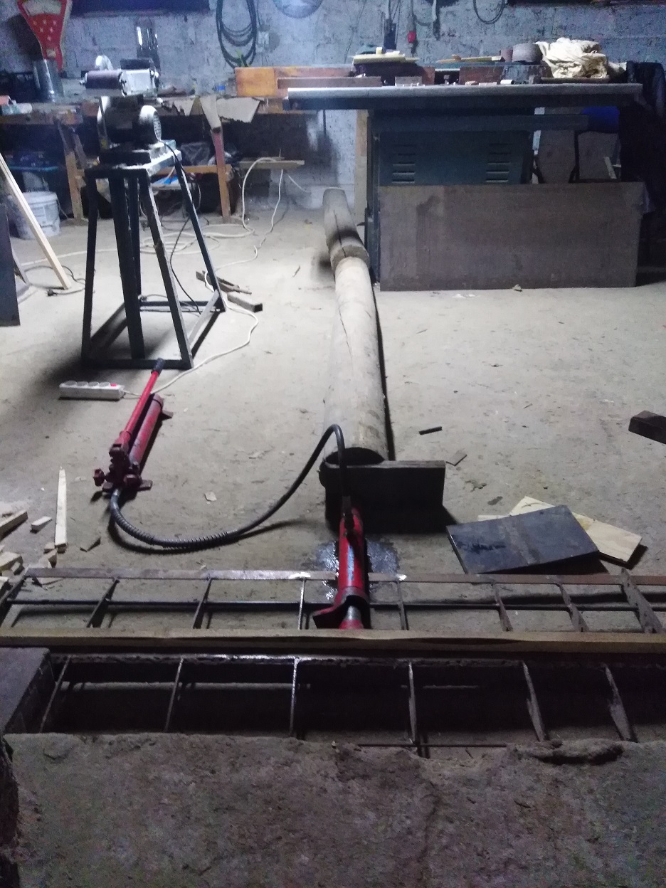

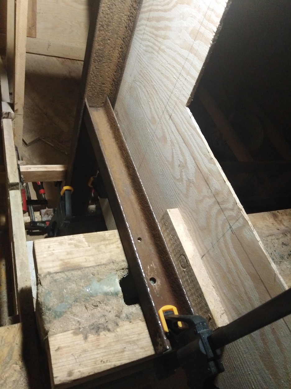

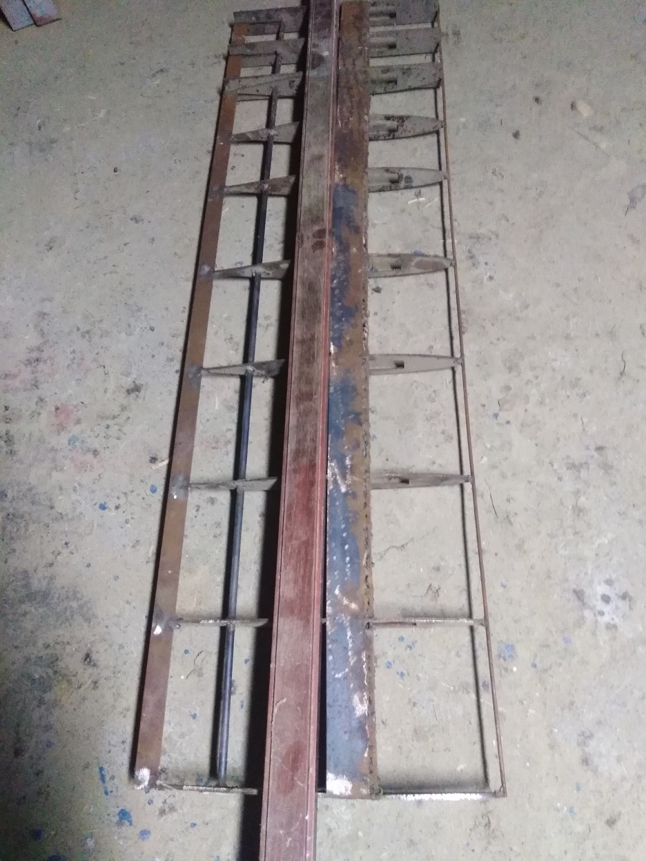

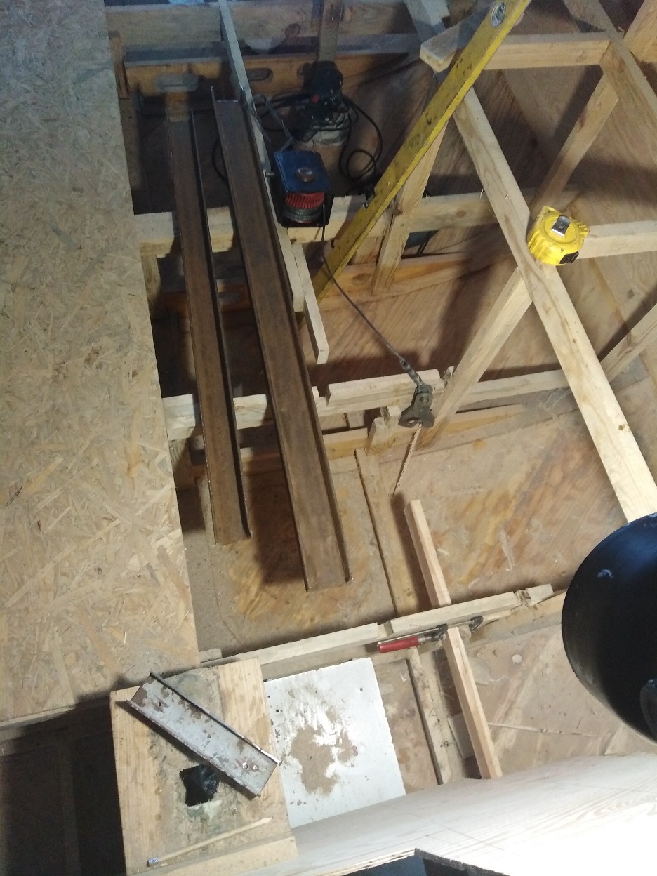

Konstrukcja systemu podnoszenia miecza pospawana.
IMG_20240120_142413.jpg [ 332.49 KiB | Przeglądane 3508 razy ]
IMG_20240120_142403.jpg [ 311.9 KiB | Przeglądane 3508 razy ]
IMG_20240120_142242.jpg [ 289.86 KiB | Przeglądane 3508 razy ]
IMG_20240106_201921.jpg [ 417.87 KiB | Przeglądane 3508 razy ]
IMG_20240106_201905.jpg [ 365.03 KiB | Przeglądane 3508 razy ]

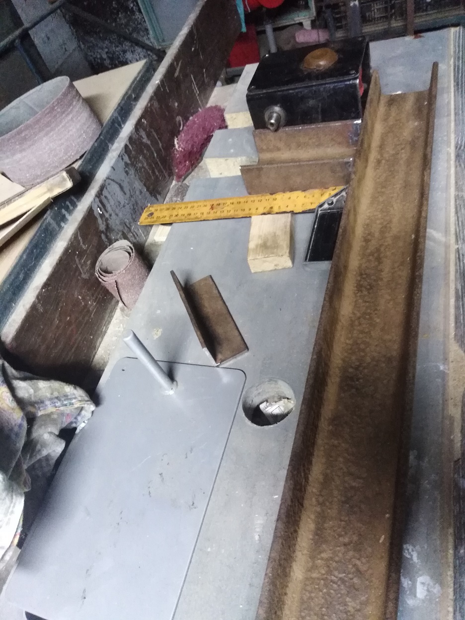

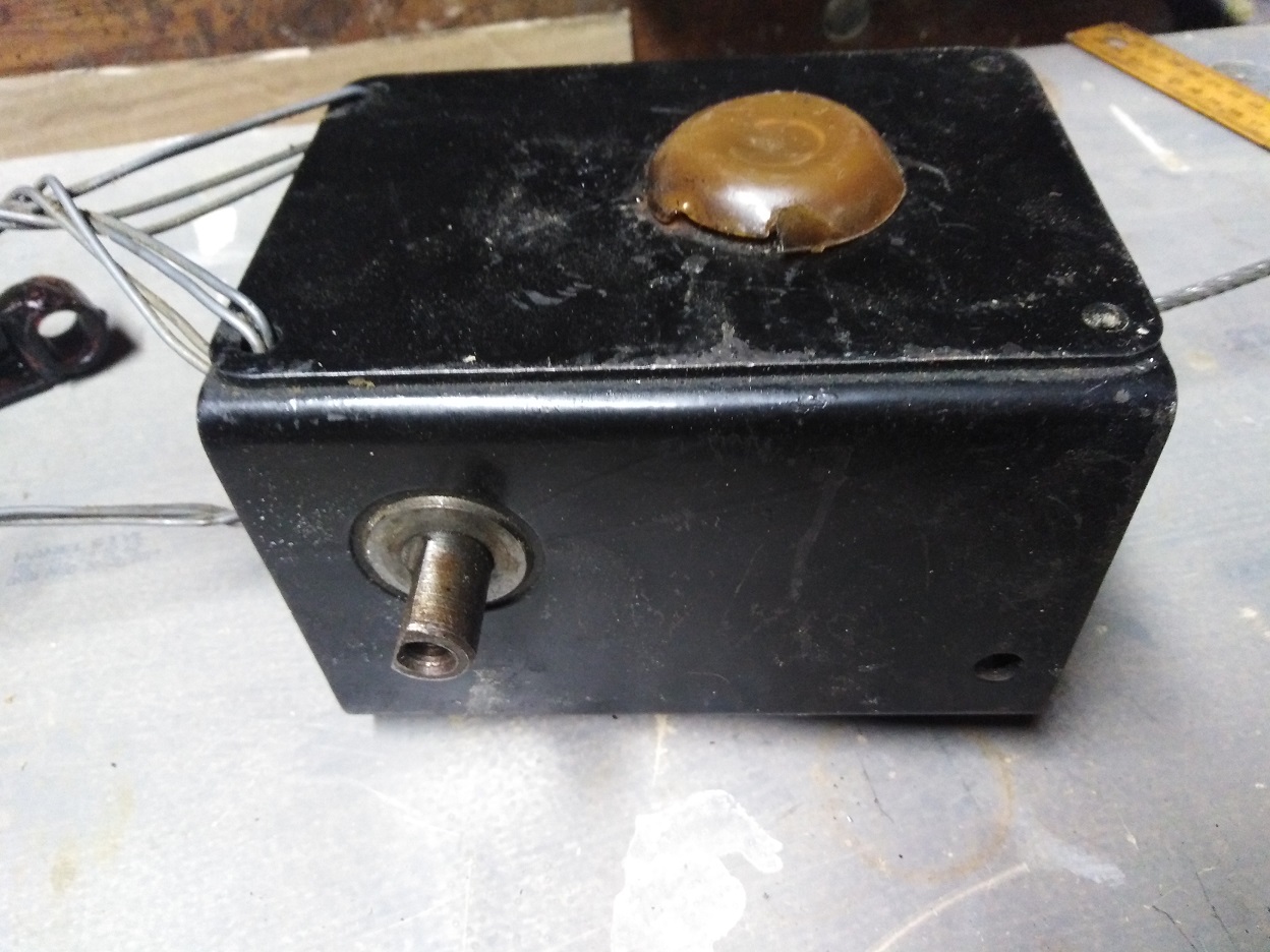

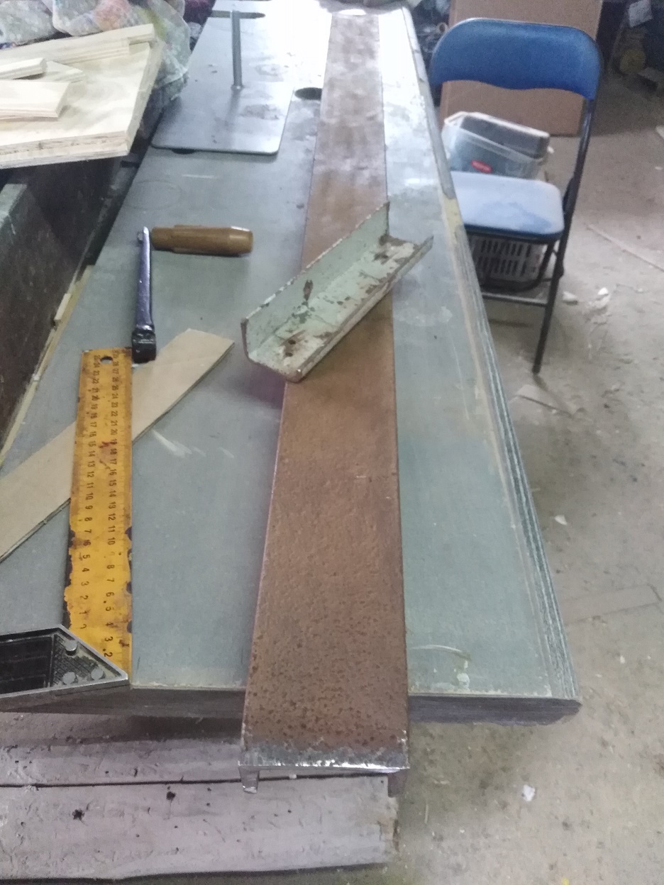

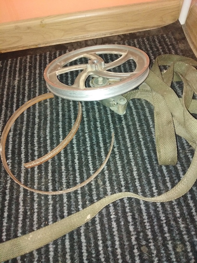

Nastał czas napraw. W pilarce taśmowej na kole napędowym odkleiła się opaska. Zdemontowałem i trzeba skleić. W zeszłym roku pospawałem szkielet miecza, lecz spawanie ceownika z trzech pasków spowodowało banana. Teraz prace ze skrzynią i mieczem i trzeba to w końcu wyprostować. Nacinanie, prostowanie i spawanie jest pracochłonne. Najlepiej zrobić to siłownikiem, ale tu problem jak z Ziemią , znaleźć punkt podparcia :rotfl: . Między fundamentami ścian jest ok. 4m. Przytaszczyłem 2 belki . Mam siłowniki hydrauliczne , lecz one nie działają w poziomie. Od czego są znajomi, pożyczyłem rozpierak hydrauliczny :D . Alleluja, miecz wyprostowany :cool:

To teraz powiedz jak "odkręcić" maszt, którego top patrzy jakieś 15 stopni w prawo w stosunku do pięty?
Z góry dziękuję. ;-)
PostNapisane: 4 lut 2024, o 12:28
Posty: 13905
Podziękował : 1641
Otrzymał podziękowań: 2396
Co spowodowało skręcenie masztu?
I jakie są wymiary profilu?
PostNapisane: 4 lut 2024, o 16:33
Posty: 1143
Podziękował : 243
Otrzymał podziękowań: 448
Ja bym to zrobił tak: 1) do okucia pięty masztu przykręcić deskę lub inny długi element, 2) kostkę z drewna na połowie wystrugać do wewnętrznego kształtu masztu, 3) w drugiej połowie wywiercić, lub wyciąć rowek na grubą rurkę, 4) teraz można " odkręcać" do właściwego położenia 5) nie wiem jakiej siły trzeba użyć, można użyć siłownika w takiej ramie jak masz coś podobnego. Załączam szkice i zdjęcie, bo nie wiem czy jasno podałem ideę.
IMG_20240204_145802.jpg [ 401.61 KiB | Przeglądane 2468 razy ]
IMG_20240204_161721.jpg [ 212.32 KiB | Przeglądane 2468 razy ]
