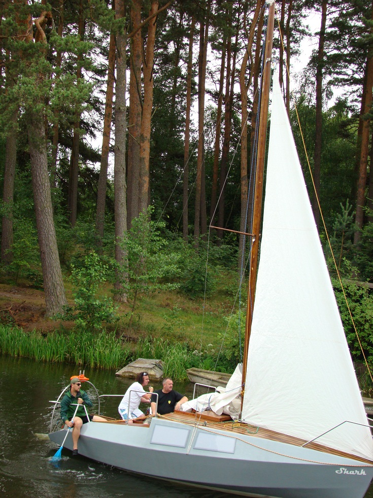

Fajny genaker, ale i fajnie że nie boisz się dobijać do brzegu, wyciągać jachtu na piasek. Ostatecznie to najstarszy sposób postępowania z łodzią i nic bardziej naturalnego. ;-)

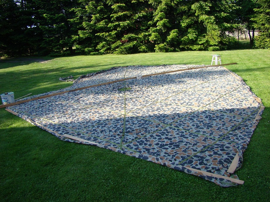

Fakt, zeszyte śpiwory, genialne. A ile ma powierzchni?
Lubię eksperymentować , ale nie aż tak :lol: . Genaker został wykrojony z zapasowego spadochronu , jedynego materiału godnego "Stealth ship" -a :D . Jego powierzchnia to ok. 24 m2

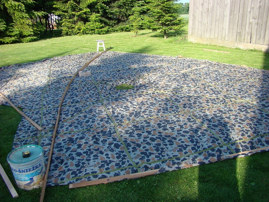

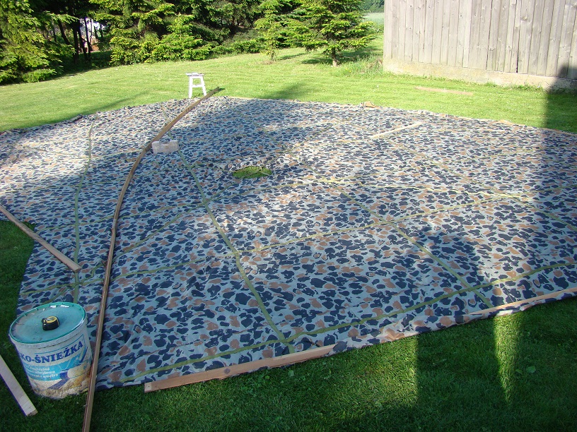

Errak napisał(a):
Jak się żagle spisują ?
O tym genakerze nic nie pisałeś jeśli to samoróbka to dawaj zdjęcia z szycia :)

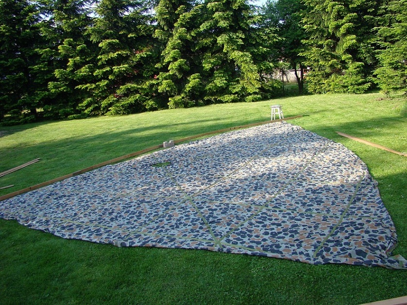

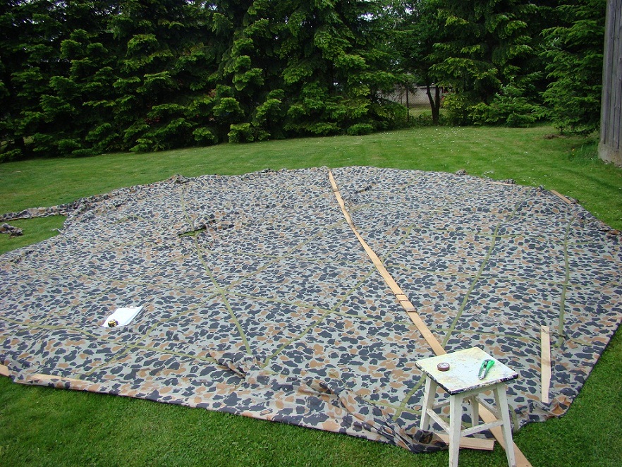

Żagle na razie spoko , ale ocenię je dopiero po kilku sezonach , jeśli wytrzymają :rotfl: . Ciężko się pisze po sąsiedzkiej integracji :rotfl: . Jeszcze zdjęcia z wykrawania genakera .

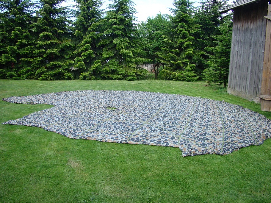

Ciagnie? ;)
Oj tak :D . Nigdy nie pływałem z genakerem , więc jest to piękne uczucie . W piątek było jakieś 2 B , więc po odpaleniu genakera łódka zaczęła nabierać prędkości. . Zdjęć z wyjazdu niewiele , a jedyne z genakerem umieszczone wcześniej , są z soboty , gdy robiła się flauta .Mam nadzieję , że poznam jego możliwości w lipcu na Charzykowskim :D

Skąd zdobyłeś takiego pięknego ogólnowojskowego paraszuta ? Nie masz wiecej ? :)

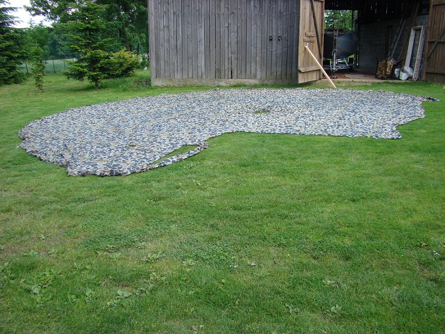

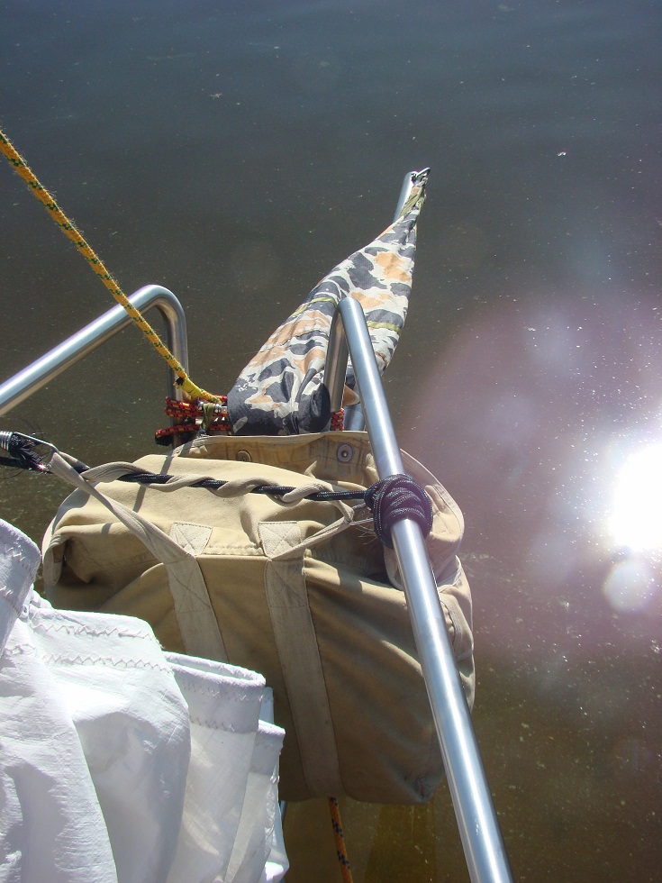

Po linii rodzinnej :D . Był trochę uszkodzony , ale na wykrojenie genakera wystarczyło . Niestety tylko jeden egzemplarz . Dostałem też oryginalny zasobnik , który mocuję do kosza dziobowego i wygodnie się odpala genakera .

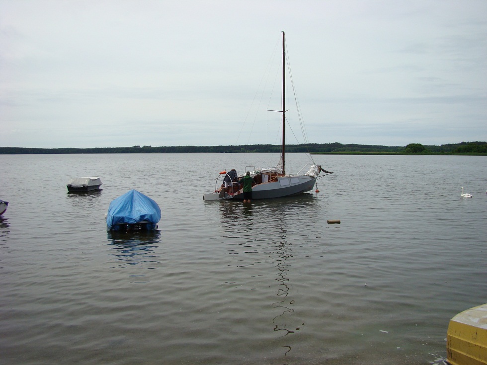

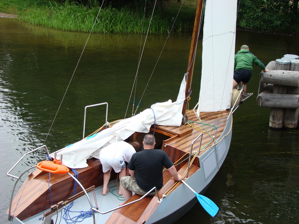

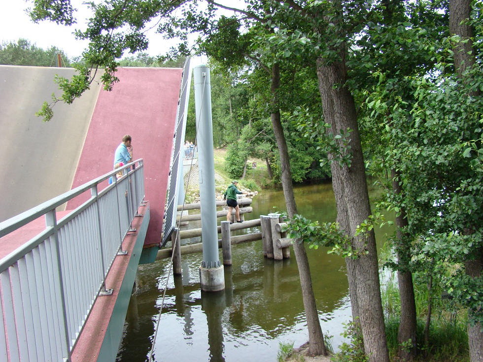

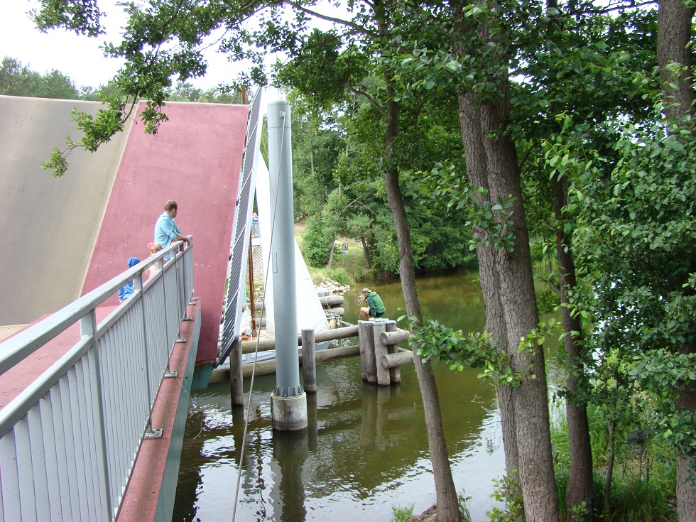

Witam po przerwie , 2 tygodnie na Charzykowskim minęły szybko . Przede wszystkim chciałbym podziękować miejscowym żeglarzom za życzliwość i pomoc . Miałem wreszcie okazję przetestować łódkę w różnych warunkach . Wyszło trochę rzeczy do poprawy , a szczególne balast , bo pod koniec zaliczyliśmy "grzyba " :evil: .
A co to jest? Jak będziesz "poprawiać" balast?

PostNapisane: 20 lip 2015, o 21:25
Posty: 1143
Podziękował : 243
Otrzymał podziękowań: 448
Poprawki dotyczą ustawienia szyn i prowadzenia szotów foka , oraz żagli . Jeśli chodzi o balast , to trzeba go zrobić , dobrać i założyć , aby zwiększyć moment prostujący do ponad 90 stopni . Pozwoli to uniknąć tak niebezpiecznych sytuacji w przyszłości .Przyznam szczerze nie spodziewałem się , że dojdzie do zatopienia masztu , dobrze że choć dobrze dobrałem ilość materiału wypornościowego .

Pomyśl o zamocowaniu pływaka na topie masztu.
pod koniec zaliczyliśmy "grzyba"
Ale i tak fajna łódka Ci wyszła,
bałem się, że na wodzie (z dalszej perspektywy) będzie to jakaś pokraka.

bałem się,
a wiesz że ja też, :D
Grzyb raczej nie jest czymś złym, może po prostu się szybciej refować?
Może warto zachować lekkość łódki, jak się pływało?
Maszt jest drewniany i myślałem że wystarczy . Po dobalastowaniu powinno być OK .
Albo o wszyciu w górne partie żagli płaskich powierzchni wypornościowych z izolacyjnej pianki poliuretanowej miękkiej (w stylu karimaty) albo wręcz samej karimaty.

PostNapisane: 24 lip 2015, o 19:39
Posty: 1143
Podziękował : 243
bałem się,
W pierwszym tygodniu pływaliśmy z synem przy ok. 4-5 B i była fajna zabawa . Natomiast wywróciliśmy się przy słabszym wietrze . Brakuje momentu prostującego już przy ok. 90 stopni . Piszę o tym , bo wywrotka i grzyb szerokiego żelazka stwarza bardzo niebezpieczną sytuację dla załogi . To nie jest zabawa jak na Omedze , nie mówiąc o samodzielnym postawieniu . Aby uniknąć takiej sytuacji w przyszłości , szczególnie w mniej sprzyjających okolicznościach , przygotowuję balast.
Albo o lince do jego wciągnięcia. :roll:
