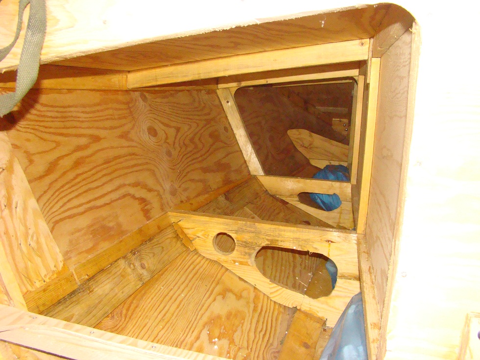

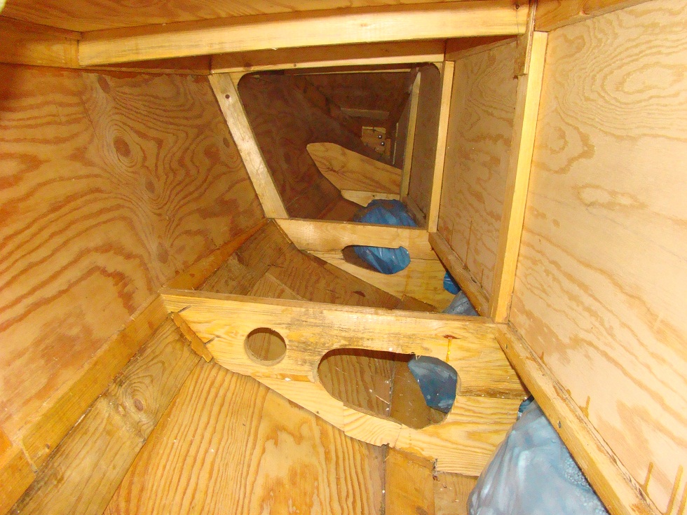

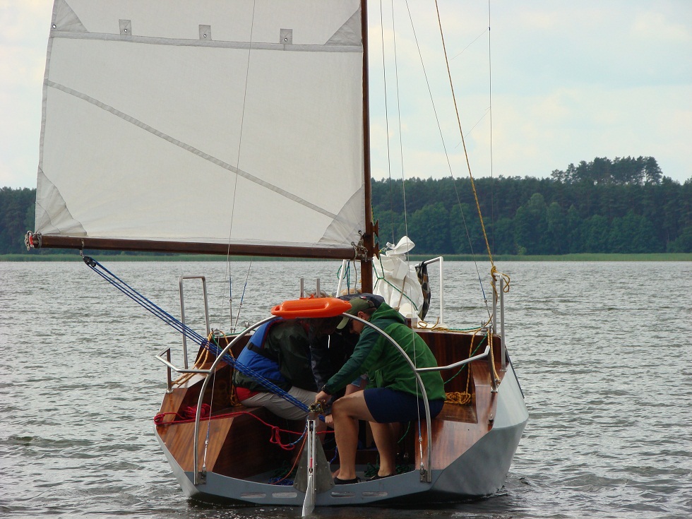

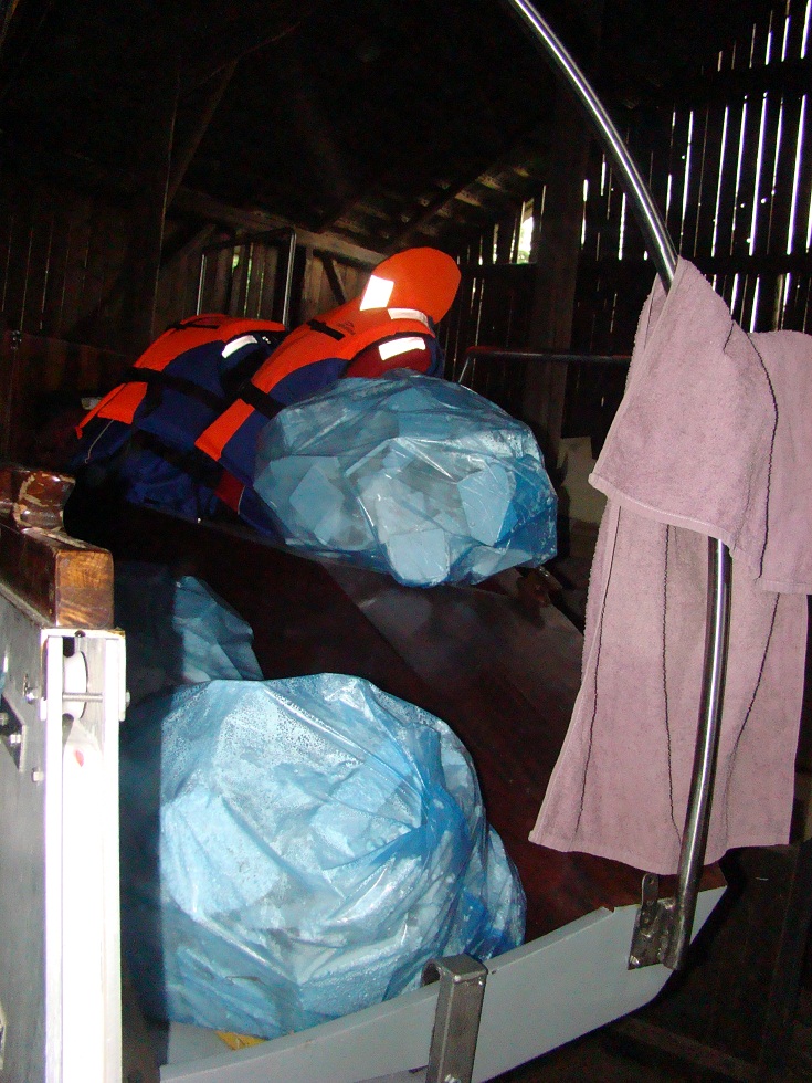

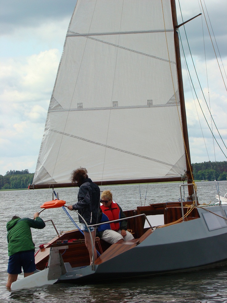

Łódka się suszy , woda już prawie nie spływa do zęzy . Jeszcze kilka zdjęć łódki .
DSC03953.JPG [ 267.03 KiB | Przeglądane 4913 razy ]
DSC03949.JPG [ 248.86 KiB | Przeglądane 4913 razy ]
DSC03855.JPG [ 278.63 KiB | Przeglądane 4913 razy ]
DSC03838.JPG [ 285.08 KiB | Przeglądane 4913 razy ]
DSC03854.JPG [ 279.28 KiB | Przeglądane 4913 razy ]

silver_stas napisał(a):
Aby uniknąć takiej sytuacji w przyszłości , szczególnie w mniej sprzyjających okolicznościach , przygotowuję balast.
Po dobalastowaniu powinno być OK .
a "konstruktor" tego nie przewidział? Kolejny knot niebezpieczny dla życia żeglarzy?
Może by wreszcie coś policzyć, wykonać okrętową próbę przechyłów na podstawie, której będzie można precyzyjnie ustalić ile i gdzie dołożyć.

A nie będzie tak, że jak się doda balastu i uzyska większy moment prostujący to się straci niezatapialność :roll: Trochę sobie nie mogę tego dobalastowania wyobrazić. Ta łódka jest płaskodenna i ten balast by sobie tak na dnie leżał ?

i będzie bezpiecznie.
A masa wzrośnie, zanurzenie też, statek zwolni, przez skrzynki będzie pompować wodę.......
Właśnie miałem ten dylemat , o czym sam piszesz później , szybciej czy stabilniej . Jak wspomniałem wcześniej pływaliśmy we dwóch w dość silnym i szkwalistym wietrze i była fajna jazda . Ale życie uczy pokory , bo wywaliliśmy się w znacznie łagodniejszych warunkach , a jedna osoba z załogi znalazła się w bardzo niebezpiecznej sytuacji . Nie mówiąc o problemie z podnoszeniem , stąd decyzja o dobalastowaniu . Zresztą przed wyjazdem konsultowałem tę kwestię z Wojtkiem i temu też miał służyć wyjazd , lecz nie zdążyłem przygotować choć części balastu . Okrętowa próba przechyłów jest dość prosta do zrobienia . Do zmierzenia siły na topie używa się dynamometru , można też użyć wiaderka przywiązanego do topu i napełniać go wodą . Można przyjąć , ze litr wody to kG . Jest jeszcze zmienna w postaci kąta otwarcia mieczy . W moim przypadku moment prostujący kończy się poniżej 90 stopni , a muszę zrobić do 110 . Chciałbym dodać , że miejsce na balast zaprojektowałem i zrobiłem w trakcie budowy . Jest jeszcze kwestia wpływu balastu na stateczność podłużną i to też mogę regulować . Oczywistą rzeczą jest dobre zamocowanie , natomiast u mnie jest jeszcze kwestia łatwego montażu i demontażu balastu . Chodzi o to , aby rażąco nie przekraczać DMC przyczepy .

PostNapisane: 28 lip 2015, o 12:59

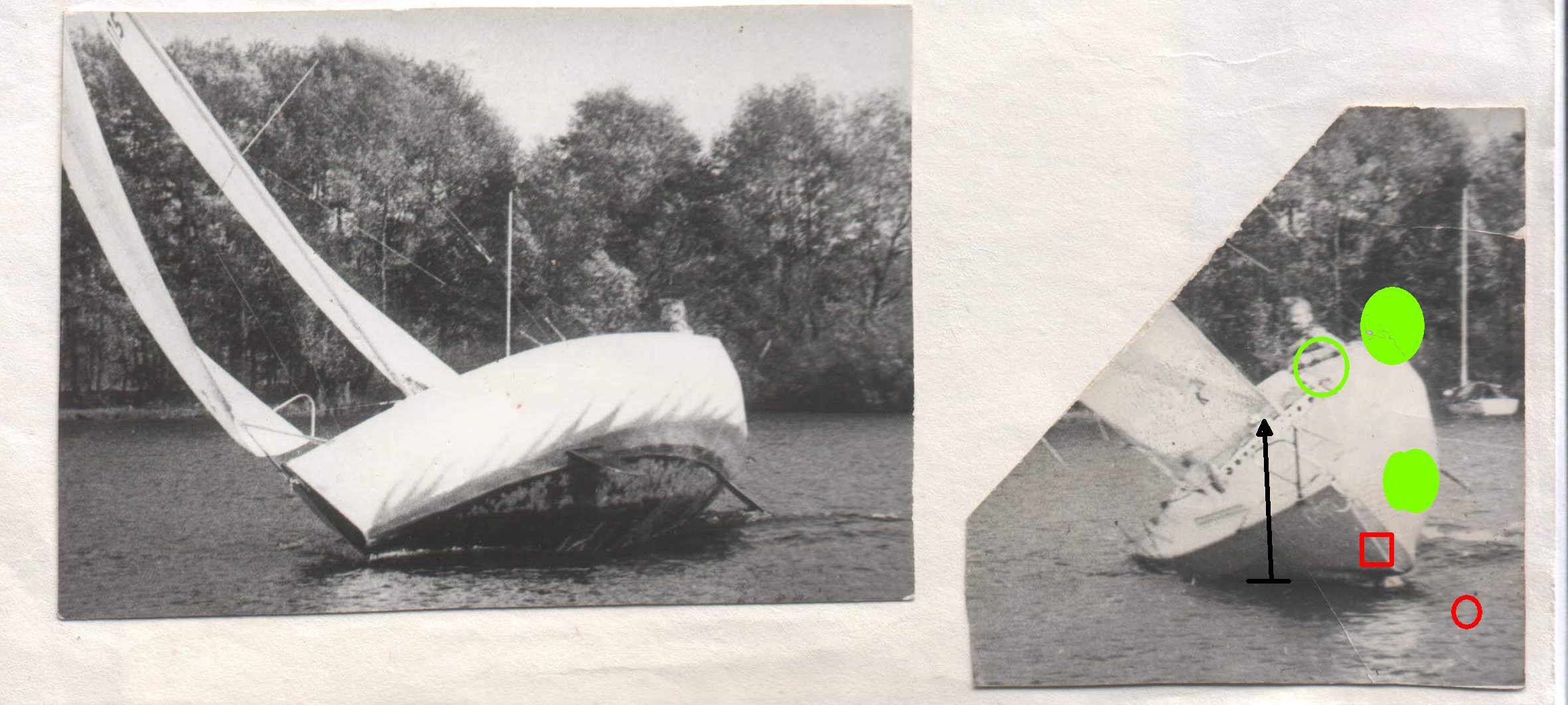

Czyli w skrócie: chodzi o taki kąt , przy którym jeszcze łódka wstanie do pionu.
Klasa MICRO definiuje go jako:
Jacht ma się podnieść z przechyłu 90 stopni z obciążeniem 10 kg.=10l. na topie.
Wychodzi z tego mniej więcej, że podniesie się także z tych 120 stopni bez obciążania topu.
Jak i le i gdzie damy balast nikogo nie za bardzo interesuje.
Przykładowo: mój PIP-550 podnosił 24kg/90* (- bakdek bardziej niż Sztrandusia) mając w zęzie 240KG ołowiu(miecze lekkie sklejkowe).
Gdy liczyłem ( :lol: ;) ) kil stały profilowany wyszło mi, że można/wystarczy zalać 150 kilogramami ołowiu... z bulbą na dole wyszło około 100kG.
PIP ciężary.jpg [ 160.1 KiB | Przeglądane 4606 razy ]
Tu dla zobrazowania gdzie takie ciężary są.
]Ciekawostka: załogant w koi w kabinie lepiej balastuje niż sternik w kokpicie. :cool:
Oczywiście ważne jest także ile wazy sama łódka i ile ważą załoganci:
Tacy dwaj "słuszni" obywatele" uwieszeni u falszburty, albo u górnej linki relingu mogą wszystkie obliczenia i teorie walnąć w diabły.
Silver...: utnij tą łuczastą rurę na rufie! po co Ci ona?
..a wiem: teściowa się bała, że wypadnie do tyłu. :-P

Oczywiście.
Pamiętam np. wykresy momentów prostujących dla Mikrona J. Pieśniewskiego - mam tę dokumentację - jest tam wyraźna różnica, co do wartości momentów, pomiędzy pustym jachtem i z dwiema osobami siedzącymi na burcie. Maksimum momentu prostującego, dla obu wykresów, przypada w okolicach kąta przechyłu 50 stopni.

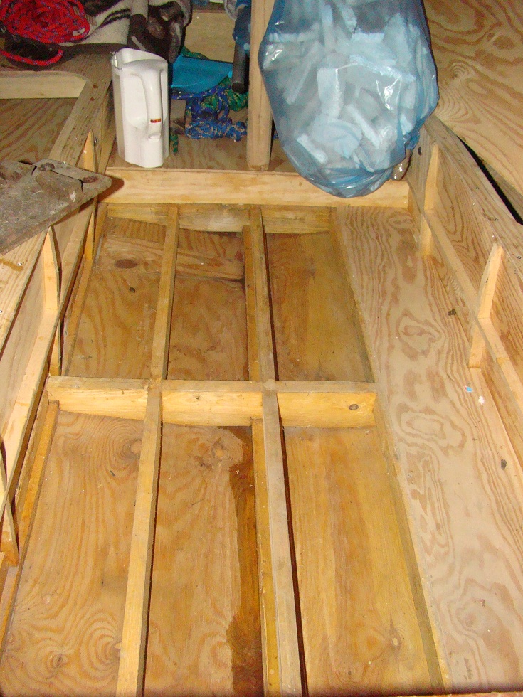

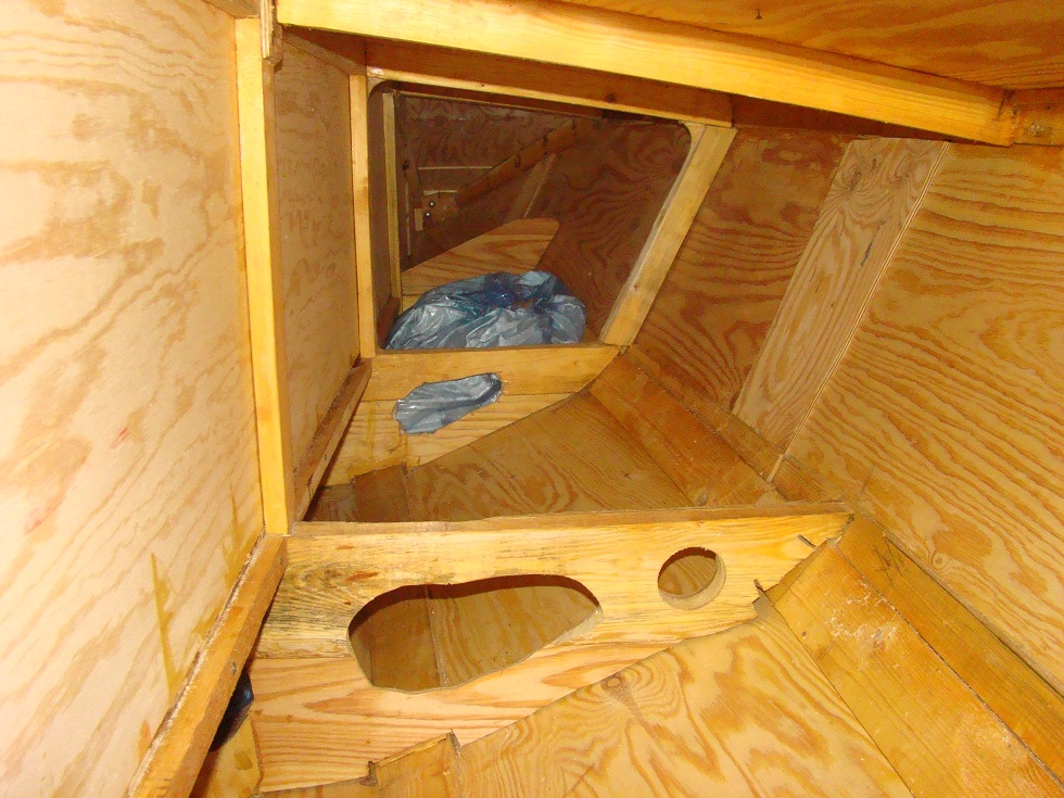

Woda jeszcze po trochu spływa do zęzy . Przydała się teraz konstrukcja , którą zaprojektowałem do wentylacji :rotfl: . Po wyjęciu podłóg w hundkach , mogłem wyciągnąć część worków z materiałem wypornościowym i reszta pod podłogą kokpitu może dobrze się suszyć . Niektóre worki z materiałem wypornościowym nabrały trochę wody , ale miałem do nich dostęp i mogłem je nakłuć . Jedynie do materiału wypornościowego w figielkoi i części podłogi kokpitu nie mam dobrego dostępu .
DSC04064.JPG [ 298.73 KiB | Przeglądane 4481 razy ]
DSC04068.JPG [ 295.86 KiB | Przeglądane 4481 razy ]
DSC04067.JPG [ 265.16 KiB | Przeglądane 4481 razy ]
DSC04066.JPG [ 293.6 KiB | Przeglądane 4481 razy ]
PostNapisane: 31 lip 2015, o 19:19
Znaczy; nie rozumiem:
po nakłuciu wyschną czy będą szczelniejsze? :mrgreen:
Myślisz, że pół sezonu wilgoci w komorach pozwoli łódce dobrze zimować?
Masz natychmiast (jeśli chcesz długie lata pływać) wyciągnąć wszystkie worki i po wysuszeniu łódki zabrać się za niedoróbki:takie jak te nie pomalowane boki kokpitu.
