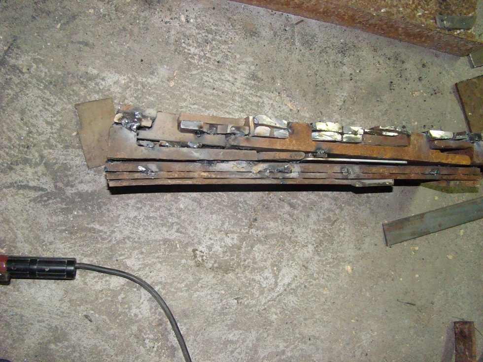

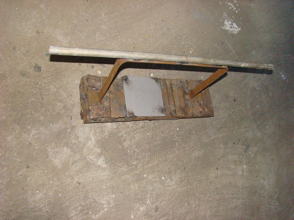

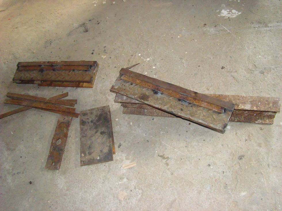

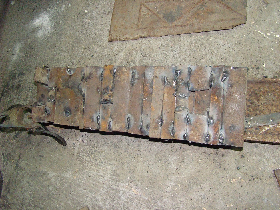

Zacząłem robić kostki balastu . Skład złomu mam 300 m od domu, a i w domu jeszcze trochę się uchowało
DSC04075.JPG [ 378 KiB | Przeglądane 5875 razy ]
DSC04074.JPG [ 373.21 KiB | Przeglądane 5875 razy ]
DSC04073.JPG [ 351.57 KiB | Przeglądane 5875 razy ]
DSC04072.JPG [ 307.09 KiB | Przeglądane 5875 razy ]
DSC04062.JPG [ 384.09 KiB | Przeglądane 5875 razy ]

Silver...: utnij tą łuczastą rurę na rufie! po co Ci ona?
..a wiem: teściowa się bała, że wypadnie do tyłu. :-P
Po pierwsze stanowi podporę masztu w czasie transportu. Nie dało się podpory zamocować przy sterze i dlatego ten łuk . Po drugie łódka jest często sztrandowana i wsiada się z wody przez pawęż , więc ta rura pomaga , szczególnie osobom mniej sprawnym fizycznie . No i po trzecie tyle kosztowałe , że nawet jakby była bez sensu , to i tak ją zostawię :lol: . Pierwsze kostki balastu zgrubnie przygotowane .

jakie kostki? toz to zwykle zelastwo zesmarkane ze sobą
siach
PostNapisane: 11 sie 2015, o 19:25
Posty: 1143
Podziękował : 243
Otrzymał podziękowań: 448
Trochę wyobraźni :lol: , przecież napisałem ZGRUBNIE . Dla mnie teraz jest najważniejsze dobranie balastu w celu uzyskania odpowiedniego momentu prostującego ."Kostki" mają być dopasowane do przegród w zęzie i dobrze zamocowane . Jak się będę nudził na jesień , to zaleję je w przegrodach cementem , wypełnią się szczeliny , a kostki bedą w kolorze łódki :rotfl:
Raczej betonem ale bardzo nie polecam. Beton jak gąbka pije wodę i rdza z tego złomu będzie hulać w zęzie.

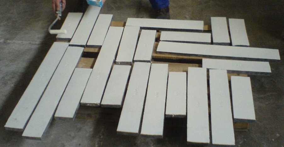

Ja przygotowuję ołów tak:
Ołów trymowniczy.JPG [ 74.48 KiB | Przeglądane 5768 razy ]
A mnie uczono (Norbert Patalas?), że na jachcie z siatkobetonu wystarczy 2mm szlichty po wierzchu i już nic nie rdzewieje.
Z resztą sam popatrz: jacht pomalowany chlorokauczukiem po roku w wodzie; widać dokąd była woda:
betotron po zim s.jpg [ 424.08 KiB | Przeglądane 5752 razy ]
Szkoda, że nie w kolorze.

Posty: 1446
Podziękował : 546
Otrzymał podziękowań: 655
Tak, każdy beton należy poddać iniekcji. Można i chlorokauczukiem, najlepiej epoksydem.
W przypadku "naszej" Sztrandusi i tak przygotowanego "złomu" żadne malowanie nie pomoże a rdza wypłynie i jacht zgnije.
PostNapisane: 11 sie 2015, o 21:49
Ja bym "nasączył" Polrustem - to wieczorem, a rano położył w cieniu aby dobrze się wygrzało :lol:, a następnego dnia czymkolwiek ( np. ftalową) kilka razy. (bez betonowania).
Od rdzy chyba lakierowane drewno nie gnije?

moze lepiej zrobic foremkę z jakiejs płyty osb, odlać w srodku ten cały balast a po wyschnieciu i wyjęciu formy zwyczajnie go włozyć do lodki i plackami na silikon ? wyszloby takie dopasowane coś jak bloczek betonowy, bo ne wiem czy podczas reakcji wiązania betonu i skurczu nie zedrze po prostu lakieru z miejsca zalewanego bezposrednio, albo i po wyschnieciu czy nie bedzie sie przemieszczał o te kilka mm.
aha, sa jeszcze polimerobetony - dośc ciekawy temat łączenia polimeru betonowego z kruszywem granitowym - wykazuje sie malym skurczem, dużą twardością no i jest "cięższy" od zwykłego betonu opartego na cemencie i piasku kwarcowym.
siach
PostNapisane: 12 sie 2015, o 12:33
Minimalnie cięższy a wyraźnie: mocniejszy i bardziej wodoodporny.... no i dużo droższy! (od taniego cementu) co w tym temecie, nic nie ma do rzeczy. ;)
Od pewnego czasu czytam (nawet u Roszkowskiego) , że siatkobeton jest/stał się nasiąkliwy.
Ciekawe ile mitów może istnieć przez dziesiątki lat. :-P

Serwus :) Stachu. Nie szukaj mączki dolomitowej -bo tak to się zwie, tylko weż normalny żółty piach , dobrze wysusz i dodaj żywicy . Podlej tą zaprawą umieść odpowiednio balas i zalej ! Zrobione. Pozdrawiam :)
Uważam, że w jachcie drewnianym w tym wypadku sklejkowym balast powinien mieć możliwość wyjęcia. Brak takiej możliwości może w przyszłości utrudnić prace remontowe np. łatwe obrócenie łódki do góry dnem.
Za ten post autor Marian J. otrzymał podziękowanie od: Marian Strzelecki
PostNapisane: 12 sie 2015, o 18:59
też tak uważam, tym bardziej że łódka lekka i wytrymować trzeba
To może po kolei . Przede wszystkim w moim przypadku balast będzie montowany tylko na czas pływania , czyli max kilka tygodni w roku . Chcę użyć rzadkiego cementu , aby dobrze wypełnił wszystkie szczeliny i powstał monolityczny żelbet zabezpieczony przed korozją . Kwestia ciężaru wypełniacza jest pomijalna , a gotową kostkę zabezpieczę poprzez malowanie , bo tak naprawdę nie będzie miała wiele kontaktu z wilgocią . Kolejna rzecz , czemu posmarkany złom zamiast pięknych kostek z ołowiu . Po prostu nie wiem gdzie zdobyć ołów , nie mam sprzętu do topienia , trzeba zrobić formy , a ja balast potrzebuję już . Jeszcze kwestia ergonomii , bo kostki stalowe mają po ok. 35 kG , mają zrobione uchwyty , do tego zrobiłem "koromysło" i bardzo wygodnie się je nosi . Pozostałe obciążniki mam z monolitycznych bloków stali . Zresztą jak wspomniałem w tym momencie dla mnie najważniejsze jest zrobienie odpowiedniego zestawu obciążników i dobre ich zamocowanie w celu uzyskania właściwego momentu prostującego , oraz stateczność podłużną . Na kwestie estetyczne , czy zabezpieczenia antykorozyjne będzie czas po sezonie .
W międzyczasie pisałem posta i tu jesteśmy zgodni :D

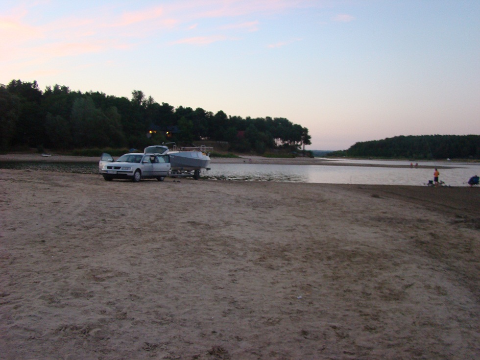

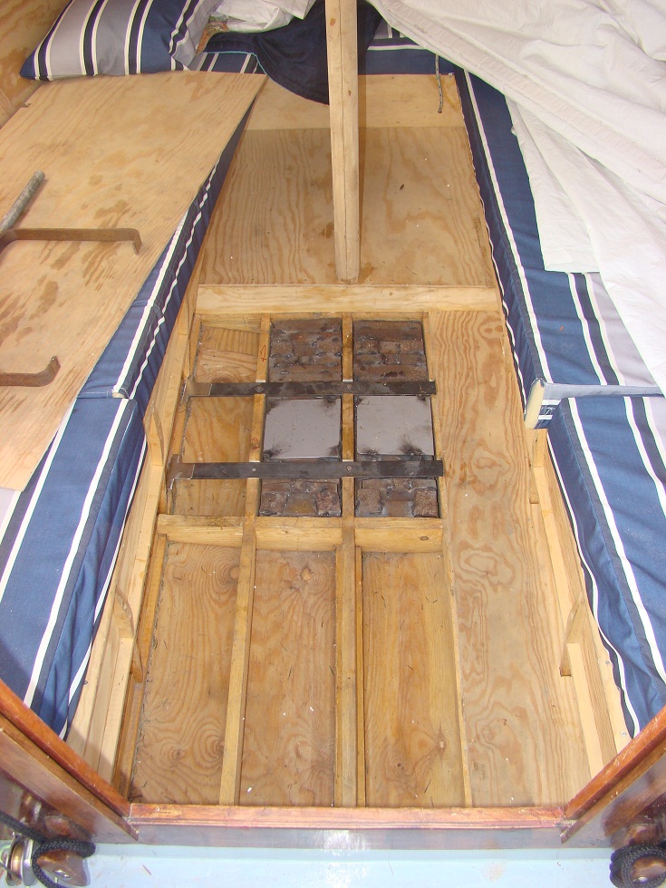

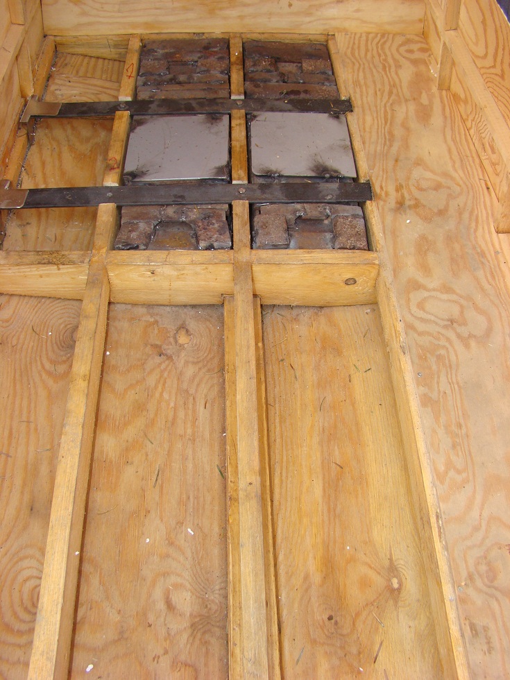

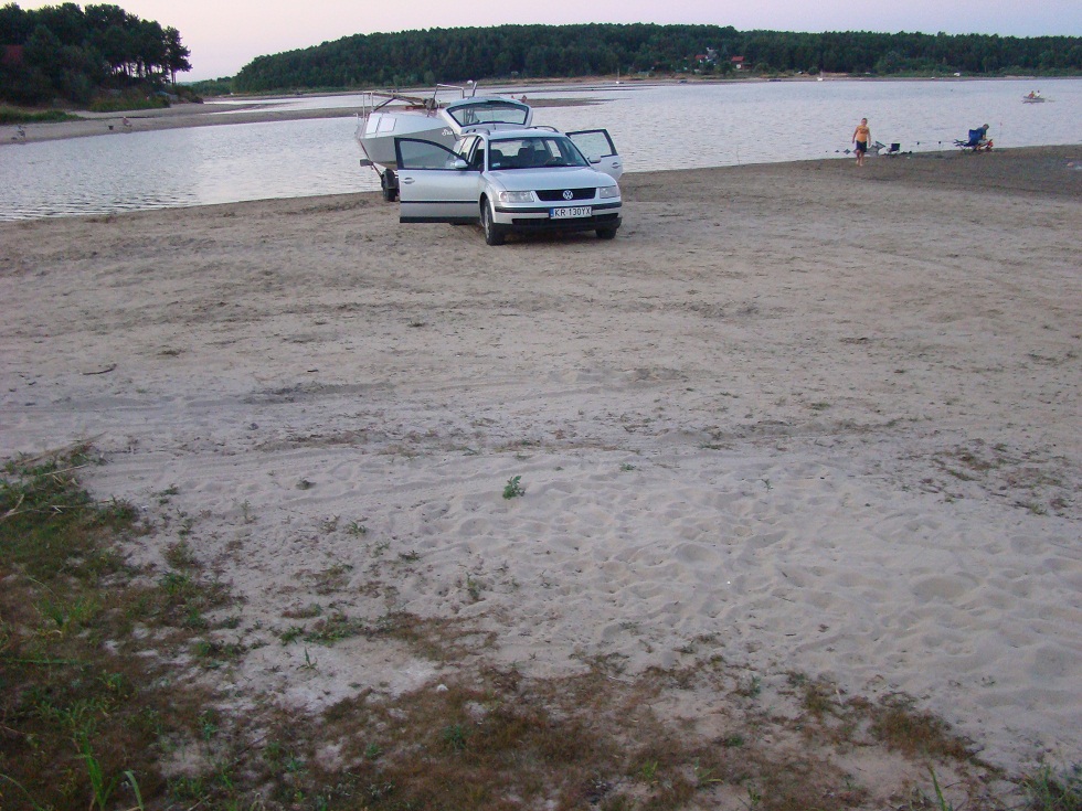

W ten weekend pojechaliśmy na Chańczę popływać , no i przede wszystkim sprawdzić balast . Jak zajechaliśmy , to okazało się że jest strasznie obniżony poziom jeziora i ze slipu nie da się skorzystać. Zaleta stosunkowo lekkiej łódki , że można się zeslipować z plaży , która wyłoniła się z jeziora :rotfl: . No i najważniejsze , że później udało się wyjechać z wody pomimo , że tym razem pojechałem osobówką z przednim napędem . Ale do rzeczy . Z balastem miłe zaskoczenie , bo ok. 100 kG dało niesamowity wzrost momentu prostującego . Bez balastu łódkę łatwo było położyć i moment prostujący spadał do zera poniżej 90 stopni . Teraz trzeba użyć dużej siły do położenia łódki , a moment prostujący przy 110 stopniach na topie masztu jest dodatni i wynosi min. 10 kG m . Tak więc ciężar łódki nie wzrośnie znacząco .
DSC04085.JPG [ 299.43 KiB | Przeglądane 5573 razy ]
DSC04083.JPG [ 195.88 KiB | Przeglądane 5573 razy ]
DSC04111.JPG [ 321.44 KiB | Przeglądane 5573 razy ]
DSC04109.JPG [ 442.52 KiB | Przeglądane 5573 razy ]
a ile ważyła łódka przed dobalastowaniem?
PostNapisane: 18 sie 2015, o 18:44
Posty: 1143
Podziękował : 243
Ok. 500 kg .
PostNapisane: 18 sie 2015, o 20:40
Posty: 1446
Podziękował : 546
Ok. 500 kg .
To nic dziwnego, że tak wyraźnie zwiększył się moment prostujący. Toż to 20% masy początkowej. Pytanie tylko gdzie "konstruktor" i dlaczego nie oszacował stateczności?

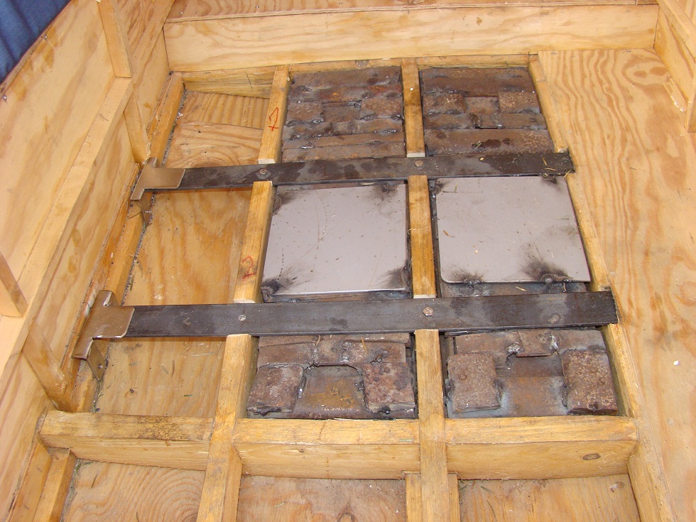

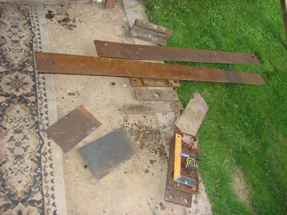

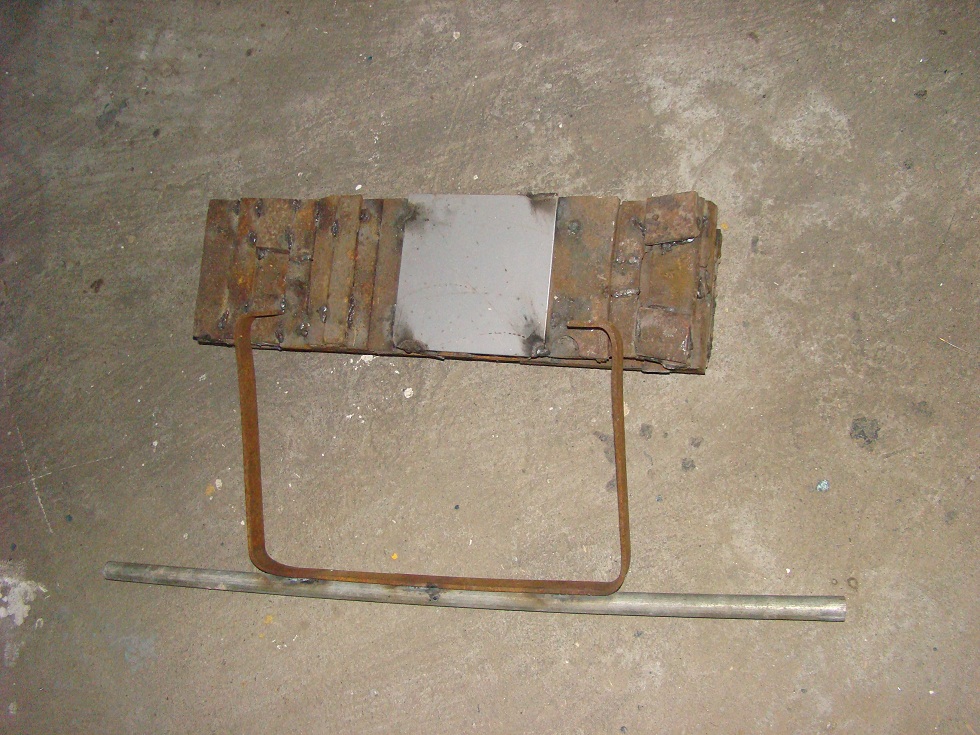

To jeszcze o balastowaniu . Zrobiłem literówkę , bo kompletna łódka bez balastu waży ok. 600 kg . Dołożę 100-120 kg balastu , to i tak waga w miarę . Mocowanie balastu w zęzie .
DSC04105.JPG [ 271.49 KiB | Przeglądane 5313 razy ]
DSC04106.JPG [ 289.98 KiB | Przeglądane 5313 razy ]
DSC04104.JPG [ 279.76 KiB | Przeglądane 5313 razy ]

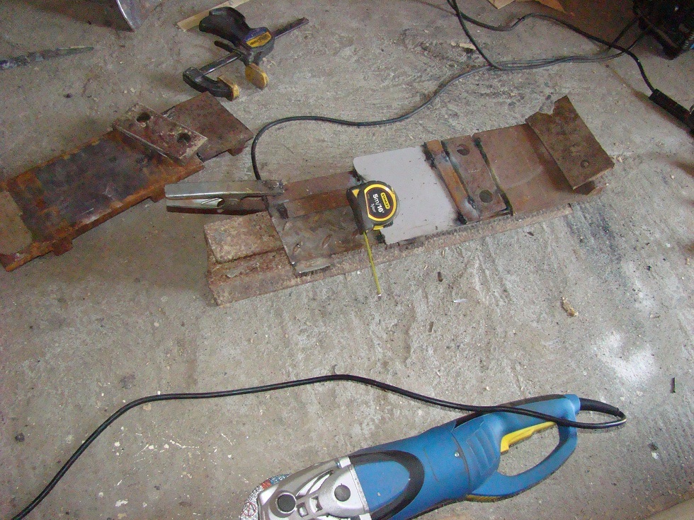

W czasie prac przy łódce paluszki trochę ucierpiały :rotfl: . Natomiast jeśli chodzi o balast , to ze względu na mobilność musi być on montowany i demontowany podczas każdego wyjazdu . Dlatego warto było sobie zadać trochę trudu z zaprojektowaniem , aby to było ergonomiczne , proste i bezpieczne . Dwie " zesmarkane " kostki ważą po ok . 35 kg , więc proste koromysło do noszenia przez 2 osoby . Łódka jest najczęściej sztrandowana , więc rufą do brzegu , niska pawęż , z bagażnika auta do zęzy przenosi się łatwo . Po wsunięciu kostki do zęzy , wypina się koromysło , a paluszki cały czas bezpieczne :lol: . Będzie jeszcze druga para obciążników , ale po jakieś 20-25 kg .
DSC04116.JPG [ 314.35 KiB | Przeglądane 5254 razy ]
DSC04115.JPG [ 313.07 KiB | Przeglądane 5254 razy ]
DSC04114.JPG [ 305.23 KiB | Przeglądane 5254 razy ]

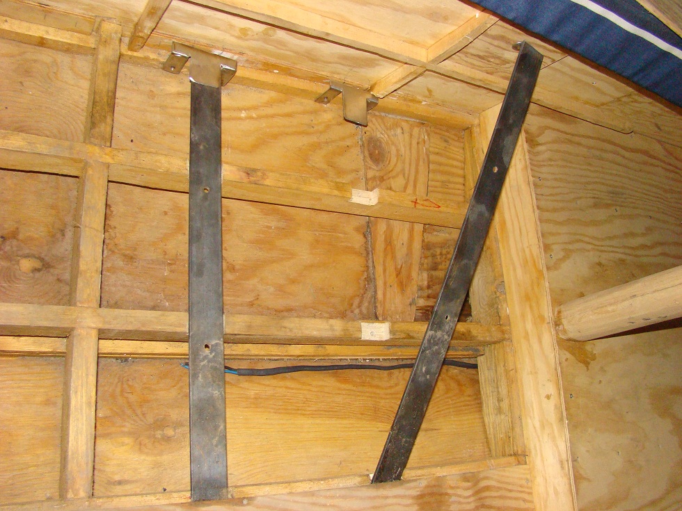

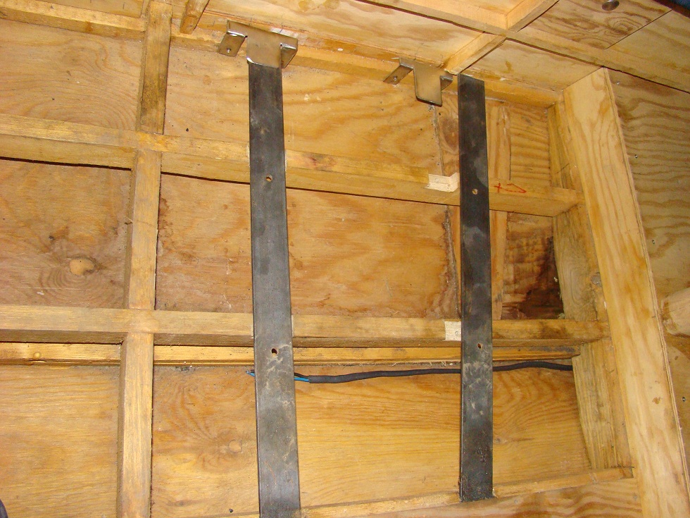

Jeszcze kwestia mocowania balastu . Wymyśliłem to tak , że sztaby mocujące są wsuwane pod stałą część podłogi , a z drugiej strony wsuwa się je pod uchwyty z nierdzewki przykręcone pod podłogą . Dodatkowo wkręcone śruby zabezpieczają przed wysunięciem i trzymają w środkowej części .
DSC04121.JPG [ 287.35 KiB | Przeglądane 5192 razy ]
DSC04120.JPG [ 292.3 KiB | Przeglądane 5192 razy ]
DSC04119.JPG [ 297.09 KiB | Przeglądane 5192 razy ]

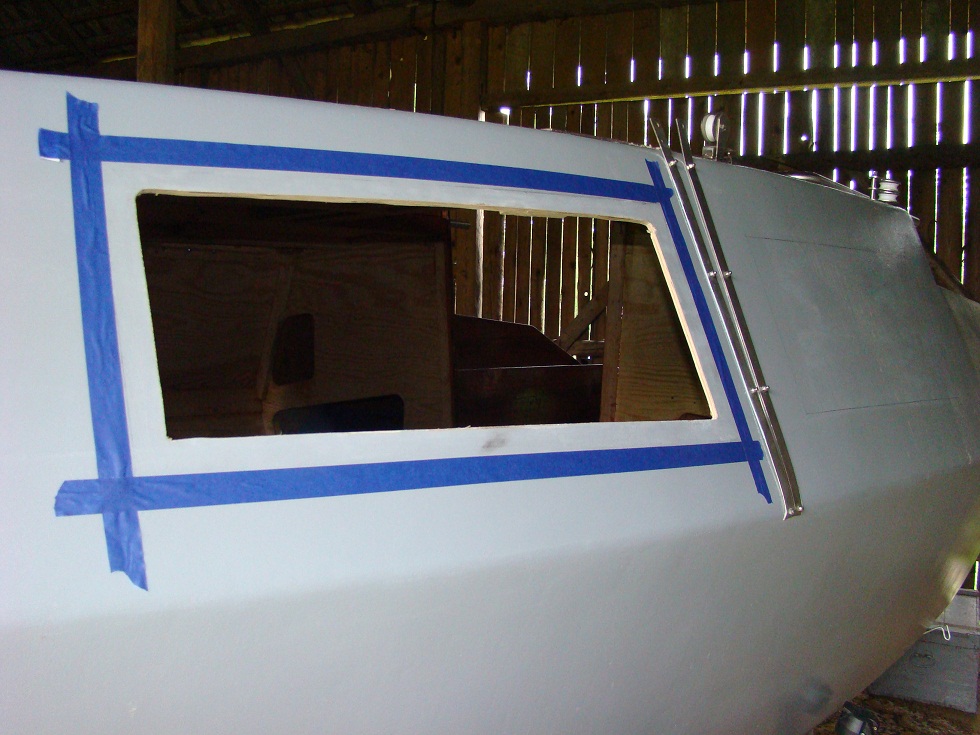

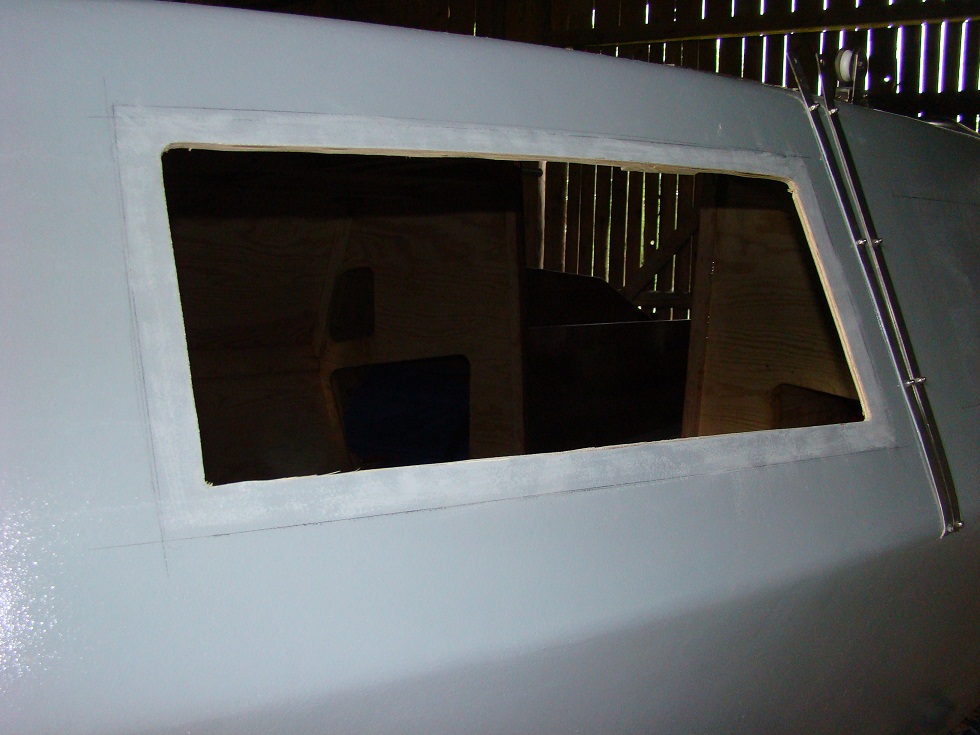

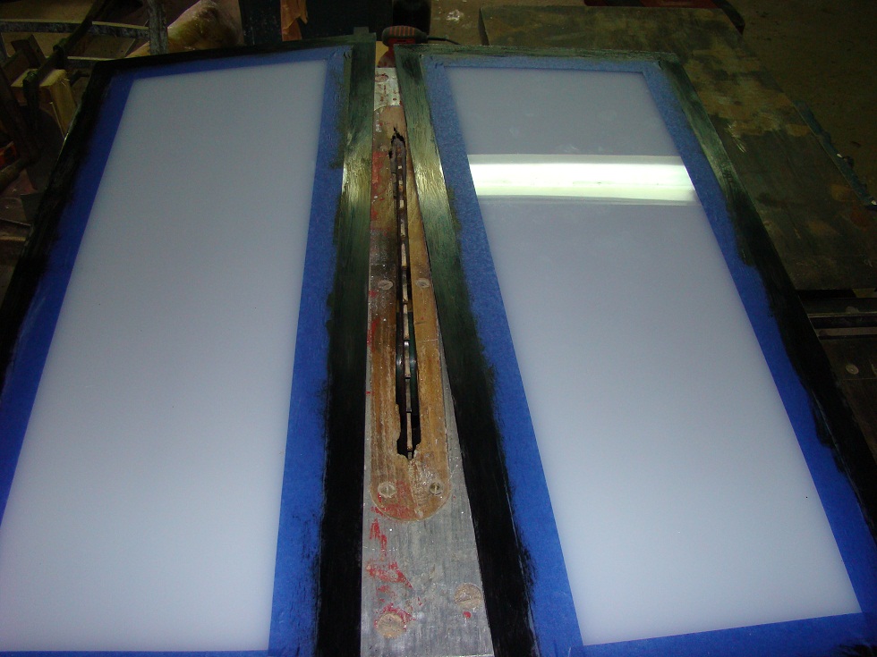

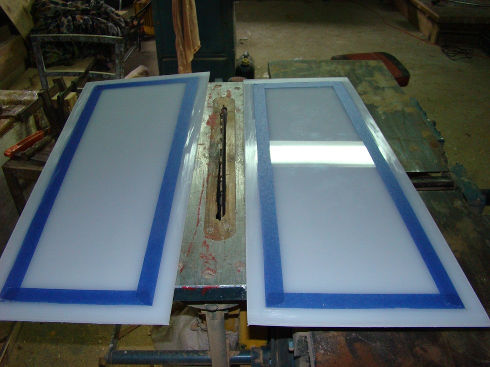

Kończąc temat klejenia szyb jeszcze kilka uwag . Często spotykałem się w opisach , że nakłada się podwójnie klej . Ja nałożyłem tylko jedną zewnętrzną linię , tak jak to się robi przy samochodach i uważam , że to wystarczy . Do klejenia zabierałem się jak pies do jeża , a okazało się dość proste . Szczególnie to , jak szyba po dociśnięciu do warstwy kleju trzyma się kadłuba i tylko parę pasków jakiejś taśmy , aby na wszelki wypadek zabezpieczyć przed przesunięciem. Nie miałem pojęcia ile materiału będzie potrzeba , więc na początek kupiłem primer i jeden kartusz . Primer wystarczył na całość , a musiałem dokupić drugi kartusz . Wygląda to w użyciu jak Sika , podejrzewam że zbliżony skład , dobrze trzyma , łatwo i szybko można dokupić brakującą ilość , a różnica w cenie bardzo duża . Jeszcze raz fotorelacja z poszczególnych etapów .
DSC03680.JPG [ 262.53 KiB | Przeglądane 5052 razy ]
DSC03669.JPG [ 190.67 KiB | Przeglądane 5052 razy ]
DSC03666.JPG [ 218.7 KiB | Przeglądane 5052 razy ]
DSC03665.JPG [ 222.06 KiB | Przeglądane 5052 razy ]
DSC03664.JPG [ 193.64 KiB | Przeglądane 5052 razy ]
PostNapisane: 27 wrz 2015, o 10:24
Posty: 1272
Podziękował : 604
Otrzymał podziękowań: 559
Będziesz jakoś wykańczał okna, czy zostawisz takie kanciaste?
