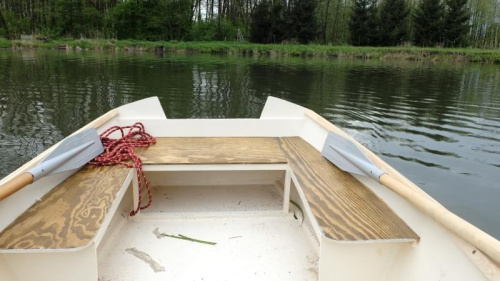

Takie będą dwie ławeczki:
Wsparte tylko na listewkach zamocowanych na grodziach - podobnie jak tutaj:

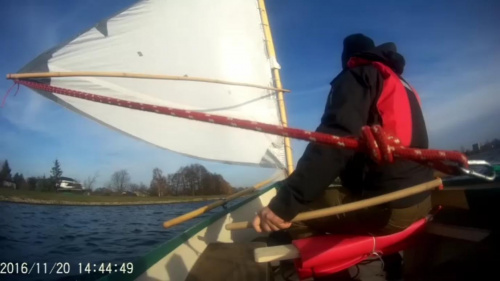

Tutaj jest filmik (długi!), pokazujący jak żegluje się GIS-em solo w wersji standard, znaczy bez jakichś bocznych ławeczek, ale z regatowym zacięciem. Albo się kuca/klęczy się na dne, albo stoi, albo balastuje na krawędzi burty:
My raczej nie żeglujemy solo, ani w regatach. Nie jesteśmy wysportowani, wcześniej refujemy i poszukujemy raczej relaksu, niż adrenaliny. Pisałem już o moich możliwościach kucania i klęczenia.
Długie ławeczki pozwolą mi, na przesunięcie swojej masy dowolnie wzdłuż kadłuba, od rufowej, do centralnej ławki poprzecznej. Zastanawiam się (znaczy przymierzam i próbuję), jak szerokie maksymalnie te ławeczki powinny być, aby były wygodne i nie przeszkadzały w ewentualnym balastowaniu na wzdłużniku burtowym.

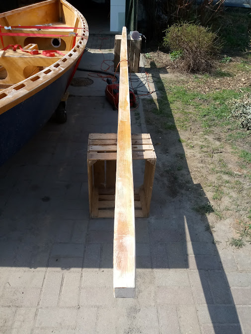

Robi się, robi ... Obrabiam też maszt, m. in. odchudzam jego piętę, bo klinowała się w gnieździe. Już pasuje luźno.

Działam trochę, niezbyt wiele, ale próbuję przymierzyć "ławeczki" tzn, na razie materiał do miejsca. Są dwie wersje:
Wersja pierwsza, ławeczki (tzn. prawa) o szerokości ca 22 cm, a odstęp pomiędzy ławeczkami 60 cm.
Wersja druga, ławeczki szerokości około 16 cm, a odstęp między nimi około 70 cm.
Skłaniam się, ku węższym ławeczkom, ale jeszcze się waham.

Te 10 cm różnicy w odstępie pomiędzy ławeczkami IMO niewiele daje a wydaje się, że szersza ławeczka będzie wygodniejsza...
Wygodniejsza, to na pewno, ale na lekkiej mieczówce wygodne siedzenie to luksus, ale do uzyskania przy słabym wietrze. Jak mocniej przywieje, to trzeba migiem wyskoczyć na burtę. I tutaj mam wątpliwości: Czy te 5 cm dalej od burty nie zrobi niewygody podczas balastowania? Muszę się tam fizycznie przymierzyć. :lol:
AIKI napisał(a):
Te 10 cm różnicy w odstępie pomiędzy ławeczkami/.../ szersza ławeczka będzie wygodniejsza...
No i przymierzyłem się. :mrgreen:
Siedzi się dość fajnie, 16 cm pod tyłkiem wystarcza, a 70 cm odstępu pomiedzy ławeczkami jest dobre na tyle, żeby facet mojego wzrostu spokojnie oparł stopę na krawędzi przeciwległej ławki. To mi się podoba.
Jest jednak pewien problem ... Gdyby chcieć swój odwłok zsunąć z ławki w kierunku nawietrznej burty, to może on wpadać pomiędzy ławeczkę a burtę, bo zostaje tam w najszerszym miejscu około 14 cm!!! Wygląda na to, że trzeba zmienić koncepcję i wrócić do pierwszego szkicu, na którym ławeczki były jakby dopasowane do burt:

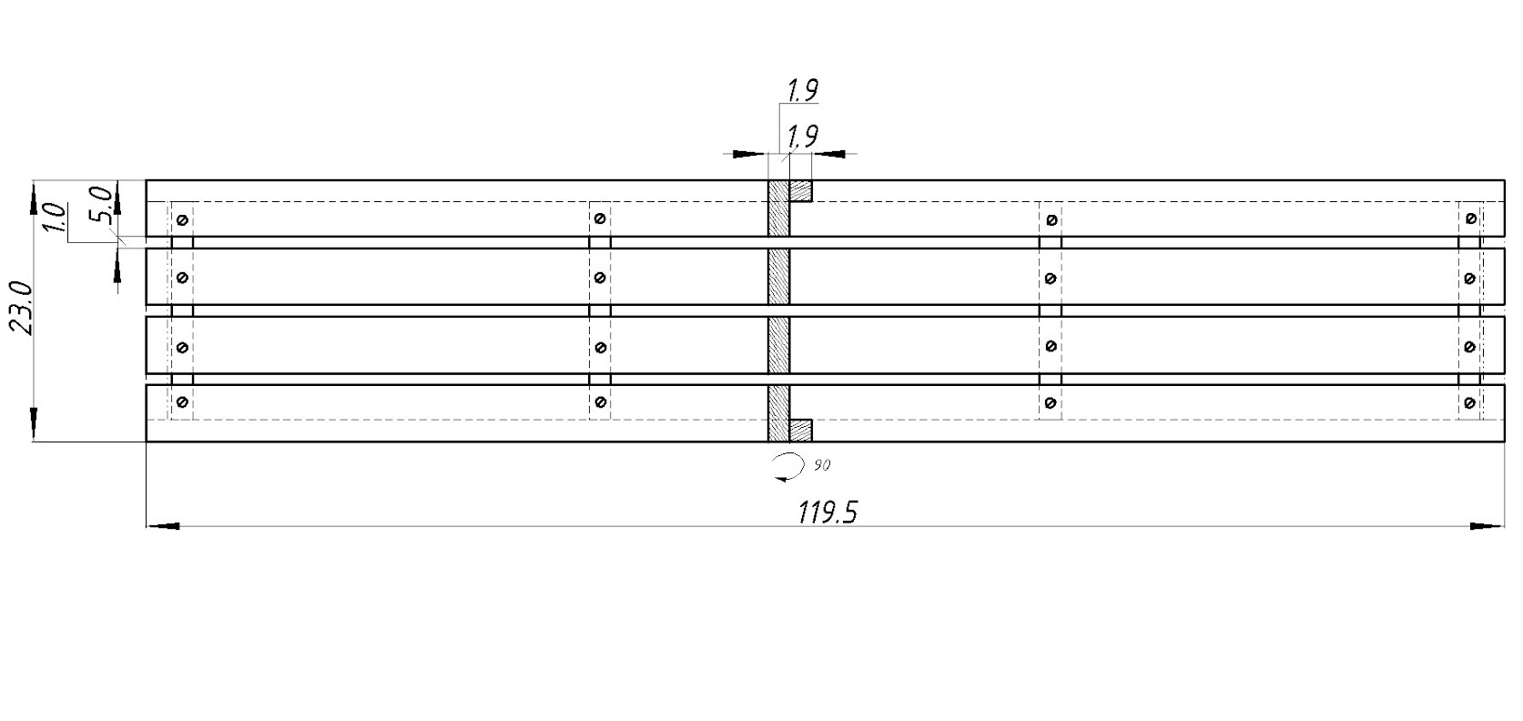

A może takie ławki klejone jak w Dayboat 4.0m?
