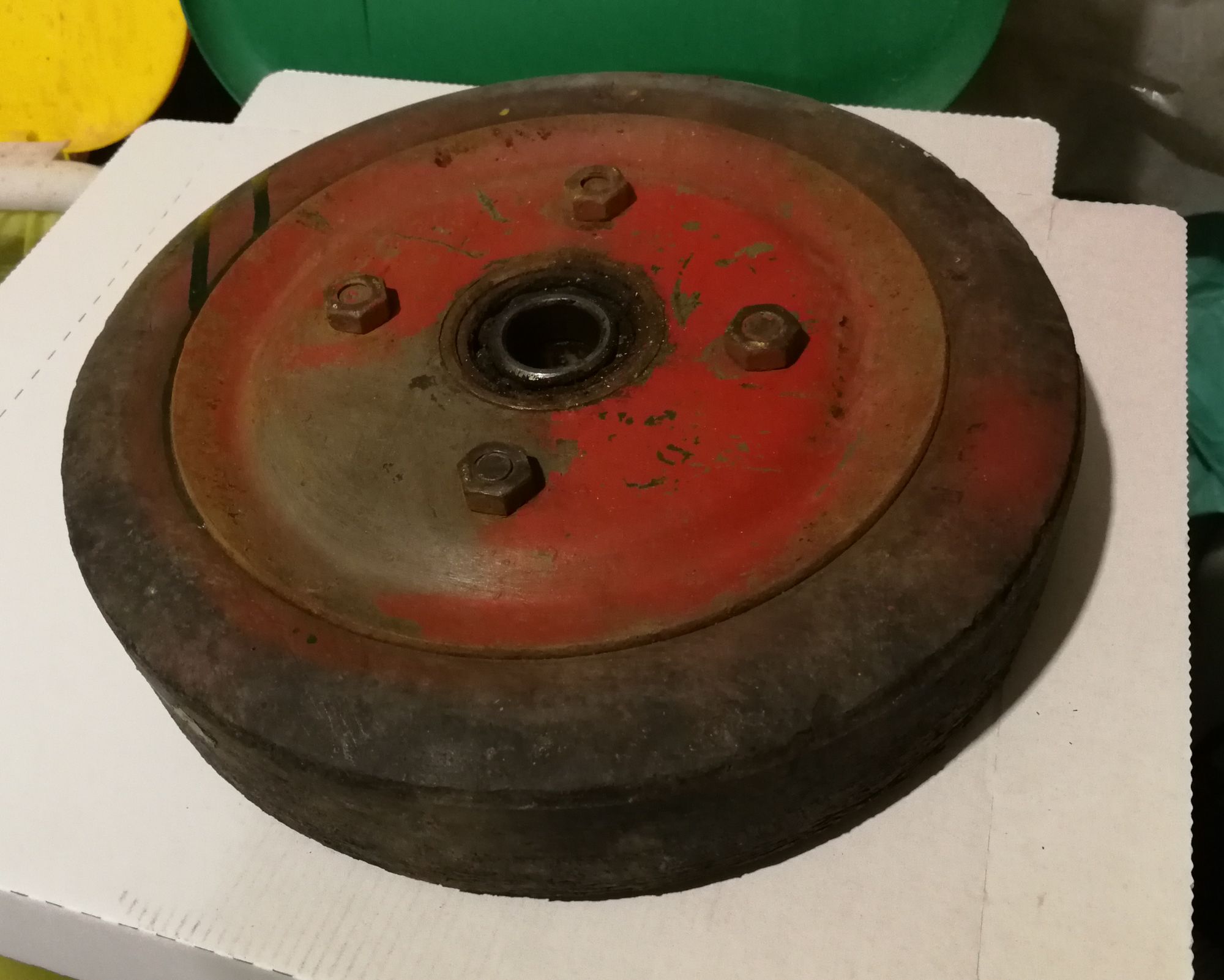

Jak już pisałem wcześniej "tworzę" przyczepkę podłodziową pod mototutkę max 2 tony.
Ponieważ zdobyłem mocny wózek skrętny na kółkach z litej gumy, zmieniłem końepcję i przyczepka będzie zrobiona z wykorzystaniem tego właśnie wózka. Ale, że do noszenia będzie sporo, w dodatku po miękkim niekiedy chcę do dwóch kółek dołożyć trzecie. Kółko wygląda jak na zdjęciu i ma wymiary: średnica zewnętrzna po gumie - 265 mm, średnica na oś 25 mm, szerokość gumy 60 mm a "bieżnika" - 40 mm.
Szukałem w internecie i przez znajomych, ale bezskutecznie.
Pytanie brzmi: Czy kto podpowie gdzie szukać takiego kółka. I drugie - od czego może być to kółko - może łatwiej będzie szukać...
Muszę przejść na innego kompa i przerobić zdjęcie na mniejsze...

Przewalczyłem to zdjęcie :)
kolko[1].jpg [ 221.03 KiB | Przeglądane 4443 razy ]
Może jest to koło od maszyn rolniczych albo budowlanych, betoniarek, spawarek...

Betoniarek :)

To klasyczne kółko od betoniarki, jak mówi Wojciech...
Ale starej betoniarki. Gdzie to teraz kupić, to nie wiem...
Ale wydaje mi się, że jak pójdziesz do jakiegoś sklepu budowlanego ( nie sieciowego )
to coś podobnego znajdziesz...
Ale, z drugiej strony, jak robiłem swojego żaglowoza, to też miałem problemy z kółkami...
Aż w końcu kupiłem takie chińskie ( od taczek budowlanych ) Ale piasty do nich dotoczyłem i wspawałem.

Jak to tylko wózek slipowy to lepsze będą kółka własnie od jakiejs taczki - pompowane, te z twardą gumą nie nadają się do przepychania chociażby po trawie, tylko beton. Skoro masz czop fi 25, to poszukaj sobie kółek chociazby w casto czy innych liroyach.
Ja do swojego "wózka" pod stalowkę mam oś zrobioną z rury z dosmarkanymi kółkami od wózka platformowego (takiego zakładowego, elektrycznego).

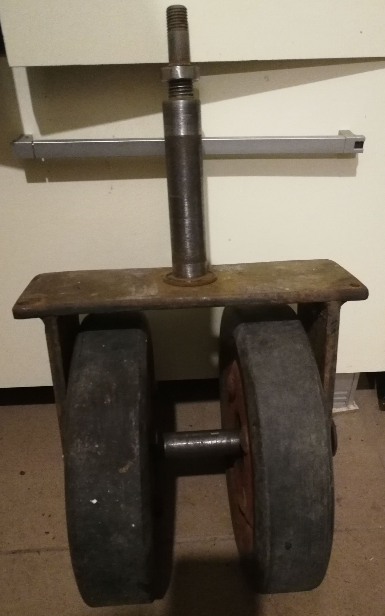

wozek.jpg [ 182.66 KiB | Przeglądane 4353 razy ]
I mówisz ze po miętkim przepchniesz 2 tony na tych brzytewkach?
pozdrawiam Bartosz

bartuss1nowy napisał(a):
2 tony to niesie cala przyczepka, a ten wózek zakładam, ze góra 400 :-)
Poza tym u mnie pod slipem/dźwigiem jest beton a po trawce tylko parę metrów, na które mam kratki podestowe.

a no, to tam w sumie nie ma co wydzwiac, moze niech ci kto na plazmie wytnie kołko i je po chamsku przytroczysz, byle tylko sie kulało, no chyba że od slipu masz do tej trawki znowuż kilometr albo i lepiej.

Nieee - od slipu do trawki razem z manewrami będzie góra 10-15 m

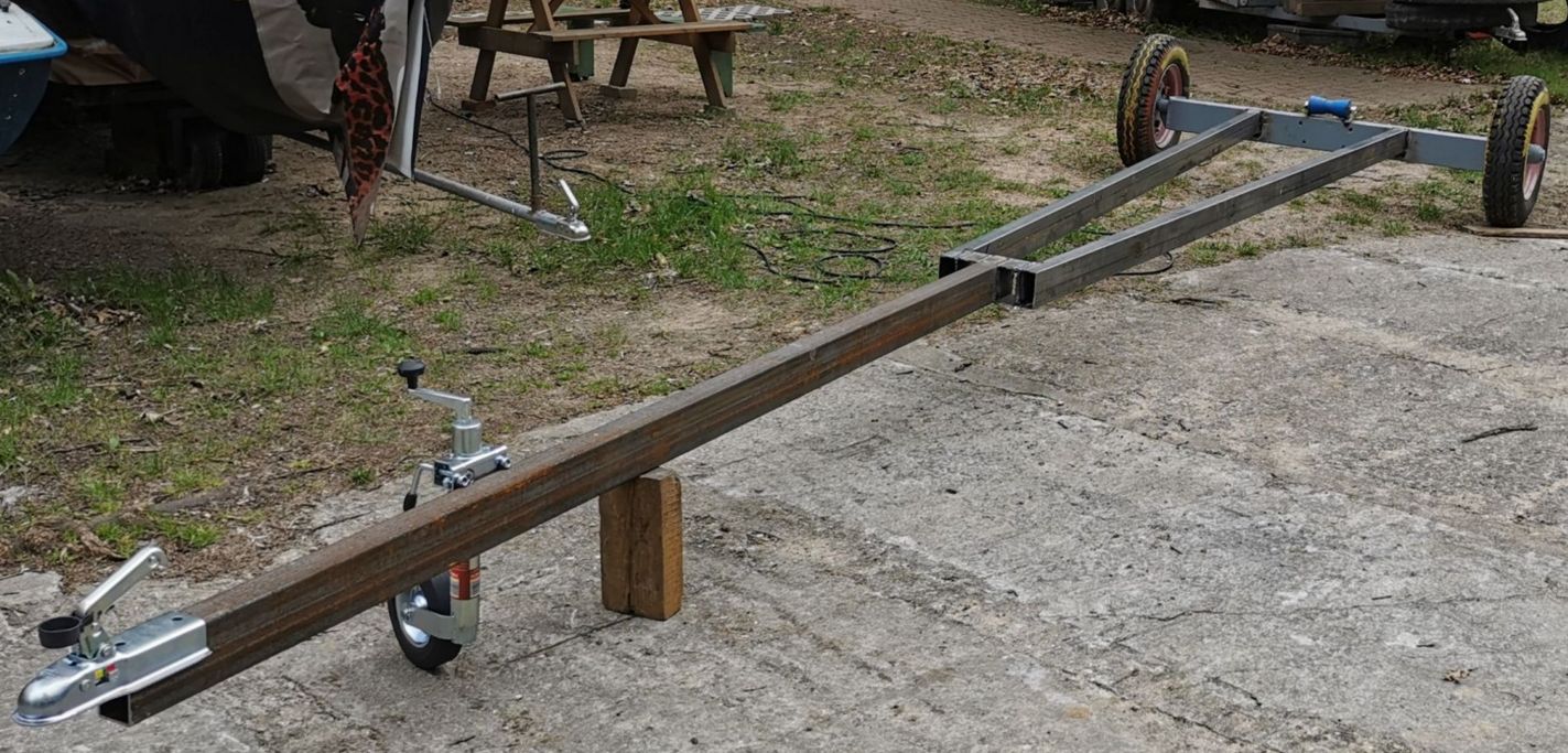

Cala przyczepa jak na obrazku. Wózek skrętny będzie w miejscu łączenia dyszla z elementami idącymi do osi. Łączenie jest wzmocnione w stosunku do zdjęcia - wytrzyma bez problemu. Dyszel będzie odcięty i przymocowany wahliwie (w pionie) do wózka skrętnego.
Znowu kombinujesz :mrgreen: . Prawidłowe ustawienie okrętu na wózku - środek ciężkości na osi - eliminuje potrzebę jakichkolwiek dodatkowych kół jezdnych. Moja kruszynka -1600 kg - ma tylko jedną oś i kółko podporowe.. Zainwestuj lepiej w podpory boczne, coby okręt nie gibał się na boki. Jak nie masz. to jedną parę -śrubowe, do regulacji wysokości - mogę Ci podrzucić, gratis.
Jeżeli już koniecznie chcesz ""ulepszyć"" dobry wózek to w miejscu nakładek walnij otwór na ośkę pionową "dwukółki" i to wszystko. Będzie robiła za kółko podporowe + zabezpieczenie na ewentualność nieutrafienia z wyliczeniem środka ciężkości. Natomiast mocowanie wahliwe dyszla to potomstwo diabła i prostytutki.
Teraz mam samochodzik w remoncie. Mam nadzieję że w przyszłym tygodniu będę mógł do Ciebie zajrzeć z wiadomą Ci rzeczą. Wstrzymaj się na razie z "ulepszaniem" dobrego.
Przy ustawieniu środka ciężkości okręta +- na osi wózka, dyszel można rzeczywiście skrócić ale nie tak jak planujesz

Bombel napisał(a):
Wiesiek, nie bardzo jest do czego przymocować te podpory boczne - okręt ma w najszerszym miejscu ca 2,80 m...
Tak własnie będzie :-)
Muszę tak zrobić, bo z takim długim (a nawet częściowo skróconym) dyszlu przyczepka nie przejedzie krawędzi, zjazdu w slipie...
Najbliższa działalność to wiercenie otworów pod oś wózka skrętnego. A prosto nie jest, bo potrzebna średnica otworu to 38,5 mm... Ale kupiłem wiertla stożkowe i powinno dać rade :)

Na razie konstrukcja nie wydaje się zbyt stabilna. Żeby nie obciążyć zbytnio elementu skrętnego łódka będzie musiała wystawać na co najmniej 1/3 albo nawet więcej poza "potężną oś" a tam żadnej podpory ani osłony na wypadek przechyłu. No i ta rolka która aż kusi o to, żeby łódka sobie po niej zjechała.

Przyszło mi na myśl aby na kole 250 mm nakleić i przykręcić do bieżnika pasek twardej gumy...?
Można próbować, tylko... Guma ( dobrej jakości ) do najtańszych materiałów nie należy.
A jak już ją kleić tak, żeby wytrzymywała obciążenia, to chyba tylko tym:
https://allegro.pl/oferta/klej-laczenie ... 1070755471
( Samo klejenie, bez przykręcania wystarczy. Ale jak będziesz kleił, broń Boże nie wąchaj tego kleju! Dosłownie - nie leź nochalem do tej większej puszki )
To kolko jak już pisałem jeździć wiele nie będzie - do kilkunastu metrów, więc jakaś przesadna jakość nie będzie potrzebna. Tylko opakowanie duże (zatem drogie) - spróbuję wyczaić u nich jakąś mniejsza pojemność - dzięki za podpowiedz :)
Ta rolka to w zasadzie tylko do wciągania - na osi będą (a właściwie już są zrobione :) ) po dwie podpory pod redany - o stabilność poprzeczna się nie martwię :)
Jak byś znalazł gdzieś mniejsze, to daj znać. Też poszukuję ( z tego samego powodu ).
Dwa lata temu mi się skończył, a wystarczył na dwadzieścia lat.
Miałem jeszcze oryginalny ( wyprodukowany w NRD - tam to, zdaje się, opracowali )
Mniejszych opakowań nie widziałem. To bardzo dobry klej do gumy/skóry/tkanin, etc...
Dzisiaj takie czasy, że guma dobrej jakości to taka, która nie popęka po roku na deszczu ;)
Tanio i dobrze wyjdzie, jak kupisz na jakimś szrocie kawałki pasa płaskiego ( napędowego )
albo taśmy od taśmociągu. Grubość możesz dopasować nakładając kilka warstw.
( Klejąc w/w klejem oczywiście )
Jednak kombinator :lol:
Co prawda widziałem Twój pancernik na brzegu ale nie pamiętam już kształtu dna na rufie, płaskie, czy też minimalne V. Jeśli płaskie to OK, jeśli szerokie V to i tak musisz dać podpory. Czy to drewniane, czy to metalowe. Mocowane na osi wózka.
Cosik mi się to dziwne wydaje. Chyba nie wziąłeś pod uwagę tego że dyszel nie idzie zupełnie płasko ale jest zawieszony na haku ciągnika. "Mój" slip ma w koronie dwukrotne załamanie ( przejeżdza się przez wał) po +- 30 stopni . Koła wózka są jeszcze z jednej strony wału, holownik już po drugiej. Nie zdarzyło się żeby cokolwiek się zaczepiło/zawisło. U Ciebie slip nie ma takich kątów. Masz czas, zanim zaczniesz przeróbkę spróbuj samym wózkiem. Odpowiednie skrócenie dyszla powinno pomóc.

Bombel napisał(a):
Bardzo "szerokie V - z redanami. I pod te redany pójdą po dwie podpory na bok.
<cut>
Ale hak będzie samochodu, a nie ciagnika - gora 30 cm nad powierzchnia.
Ale i tak ja to robię metoda kolejnych przymiarek - jak zamontuje wózek skrętny, przymierzę do slipu.

MarekSCO napisał(a):
<cut>
Tanio i dobrze wyjdzie, jak kupisz na jakimś szrocie kawałki pasa płaskiego ( napędowego ) albo taśmy od taśmociągu. Grubość możesz dopasować nakładając kilka warstw.
Znalazłem nieco inny i tańszy klej u tego samego dostawcy, ale z opisu wynika, ze nie gorszy:
https://allegro.pl/oferta/klej-do-tasmociagow-do-uzytku-w-gornictwie-sc6000-7890515222
Co do gumy - ponieważ kółko będzie pracować dwa razy w roku przez kilkanaście/kilkadziesiąt minut nie będę szalał z szukaniem kawałka pasa do taśmociągu czy napędowego - kupię pasek twardej gumy (akurat cięta z arkusza jest o grubości ca 7,5 mm, czyli jak znalazł - 2 x 7,5 plus 250 (średnica kółka) da dokładnie 265 mm).
