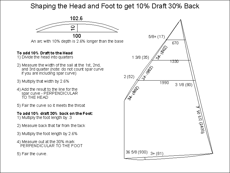

Moim zdaniem możesz zrobić ten żagiel zgodnie ze wskazówkami ze strony, którą podałeś w pierwszym poscie.

http://szkutnikamator.pl/index.php/jach ... lany-zagla
Tam trzeba troche poprawic strzalki bo linie nie ukladaja sie w plynna krzywizne, ale idea jest czytelna. To jest projekt, mozna cos poprawiac.

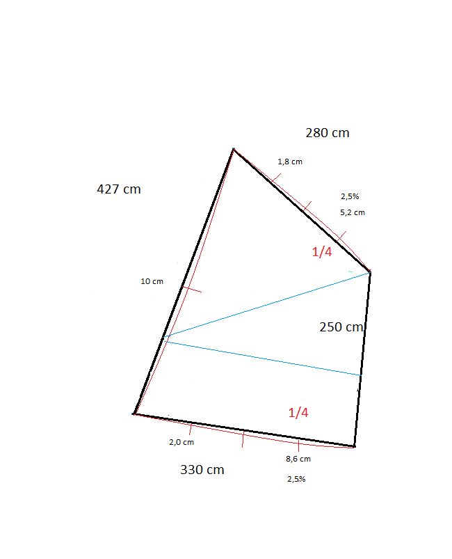

Moze do niedzieli poprawie plan mych 9m² i zamieszcze.

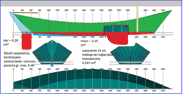

Jak tu sie umieszcza fotki i rysunki?
Andrzej

Zdjecia.
sss.gif [ 79.27 KiB | Przeglądane 6677 razy ]

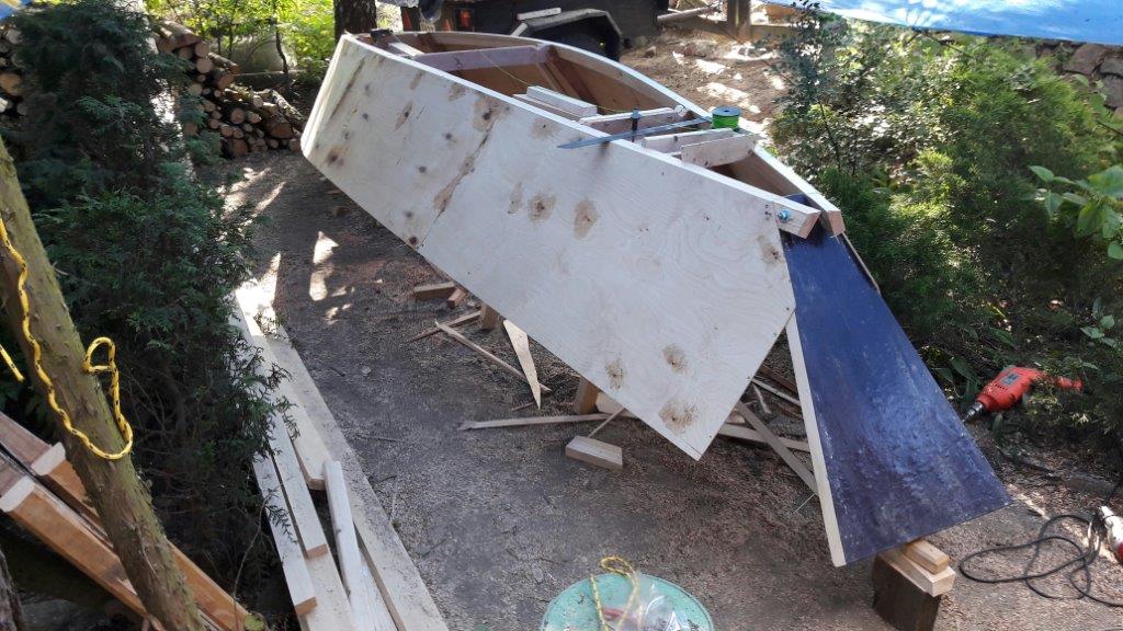

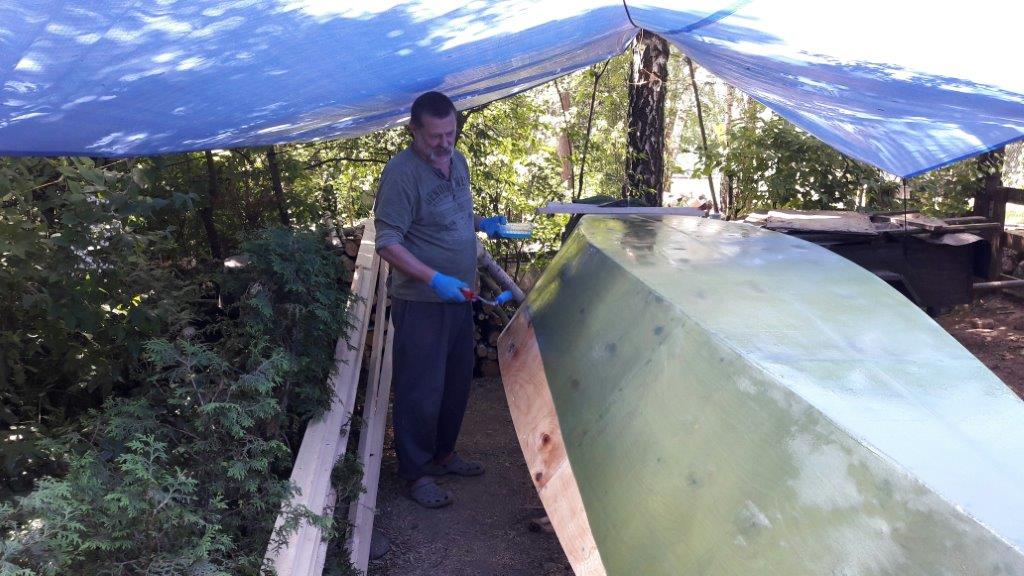

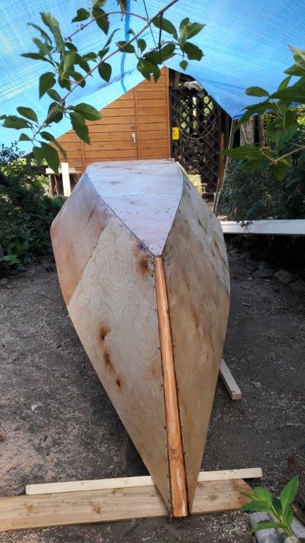

Nastepna proba wprowadzenia zdjec zgodnie z instrukcja Pana Kocur.
dory4.jpg [ 116.67 KiB | Przeglądane 6672 razy ]
dory3.jpg [ 70.31 KiB | Przeglądane 6672 razy ]
dory2.jpg [ 131.07 KiB | Przeglądane 6672 razy ]
dory1.jpg [ 109.32 KiB | Przeglądane 6672 razy ]

wow ale ona waska :-o ile ma na dnie ? 90 cm ?
Będzie pieknie pływać albo .... spokojnie leżeć ;)

Wierzejski napisał(a):
Zdjecia.
Tak, jak przypuszczałem, dno jest wąskie, burty mocno rozchylone, jak to w Grand Banks dory. Stateczność początkowa będzie mała i duży, prawie 10m kwadratowych, żagiel od GIS-a to będzie dużo i bagra walnąć łatwiej, niż przypuszczasz! Na Twoim miejscu zostałbym przy maksymalnie 7m kwadratowych żagla.

Z uwagami odnosnie statecznosci lodzi naturalnie, ze sie zgodzic musze.
Troszke to rozwazalem:
L x B x C przyjalem te wymiary z lini wodnej +-4 (jesli dodam fale rufowa) +-4 x 1 (lodz na plaskiej wodzie jest bardzo waska) x c (biore maxa 1,5 ) i wychodzi mi 6 m².
Goat Island Skiff do ktorego lodz porownuje ma zagiel 9m² .
Stosunek wypornosci lodzi do jej dlugosci jest jak w lodziach regatowych (200 kg : 4m = 50 nawet 300kg : 4m = 75 daje bardzo dobry wspolczynnik) w tym zakresie bedzie lodz eksploatowana. Daje to mozliwosc w okreslonych warunkach zegloge w slizgu, lub na jego granicy (mam nadzieje). Nadmiar pow. ozaglowania uwazam za zbyt ryzykowne.
A jest to moja odpowiedz na uwagi:
"Pierwsza rzecz to powierzchnia żagla. Proponuje Pan powierzchnię 8,98 m2. Biorąc pod uwagę długość i szerokość kadłuba, powierzchnię ożaglowania wyliczamy z wzoru : L x B x C = Sm2, gdzie C jest współczynnikiem dla poszczególnych rodzajów łodzi i jachtów. W przypadku łodzi żaglowej otwartopokładowej, współczynnik ten wynosi :
1,3 - 1,55. Można więc przyjąć że dla wartości C = 1,3, dla pańskiej łodzi byłby to żagiel o powierzchni : 9,46 m2, a dla maksymalnej wartości C, byłaby to powierzchnia 11,28 m2. Biorąc pod uwagę fakt, że nie jest to jacht regatowy, oscylowałbym przy powierzchni żagla w granicach, około 10 m2."
No i tak jeden fachowiec opowiada sie za 10 m² z czym ja sie nie zgadzam, uwazam, ze stanowczo za wiele, Robert sugeruje 7 m² i z Twoim zdanie polemizowal nie bede, moge sie jedynie na te 9 m² uprzec.
A teraz obrazki.
shape_head.gif [ 13.61 KiB | Przeglądane 6613 razy ]
projekt zagla.png [ 16.52 KiB | Przeglądane 6613 razy ]

Możesz się uprzeć. Tylko po co?
GIS ma szersze dno, szerszą wodnicę i zobacz sobie na Youtube, jak ładnie się przewraca. Ponadto nie ma 9, tylko 9.75m kwadratowych, czyli bliżej 10. Generalnie porównywalny jest parametrami do Finna, czyli klasy olimpijskiej, tyle że od niego ma lżejszy kadłub. Zobacz na Youtube, jak przywracają się Finny.
No i kształt kadłuba dory, to kształt łodzi wiosłowej, stąd tak wąskie dno, a łodzi wiosłowej nadmierna stateczność raczej niepotrzebna - ma iść lekko na wiosłach z ładunkiem dorsza.
PostNapisane: 25 paź 2018, o 19:02
Posty: 10947
Podziękował : 1341
Otrzymał podziękowań: 2626
Twoja dory ma mniejszą szerokość dna i będzie miała mniejszą stateczność początkową od GIS-a. Gwałtowny podmuch może skończyć się wywrotką.
Zobacz na Youtube, jak przywracają się...
Wszystko to prawda.
