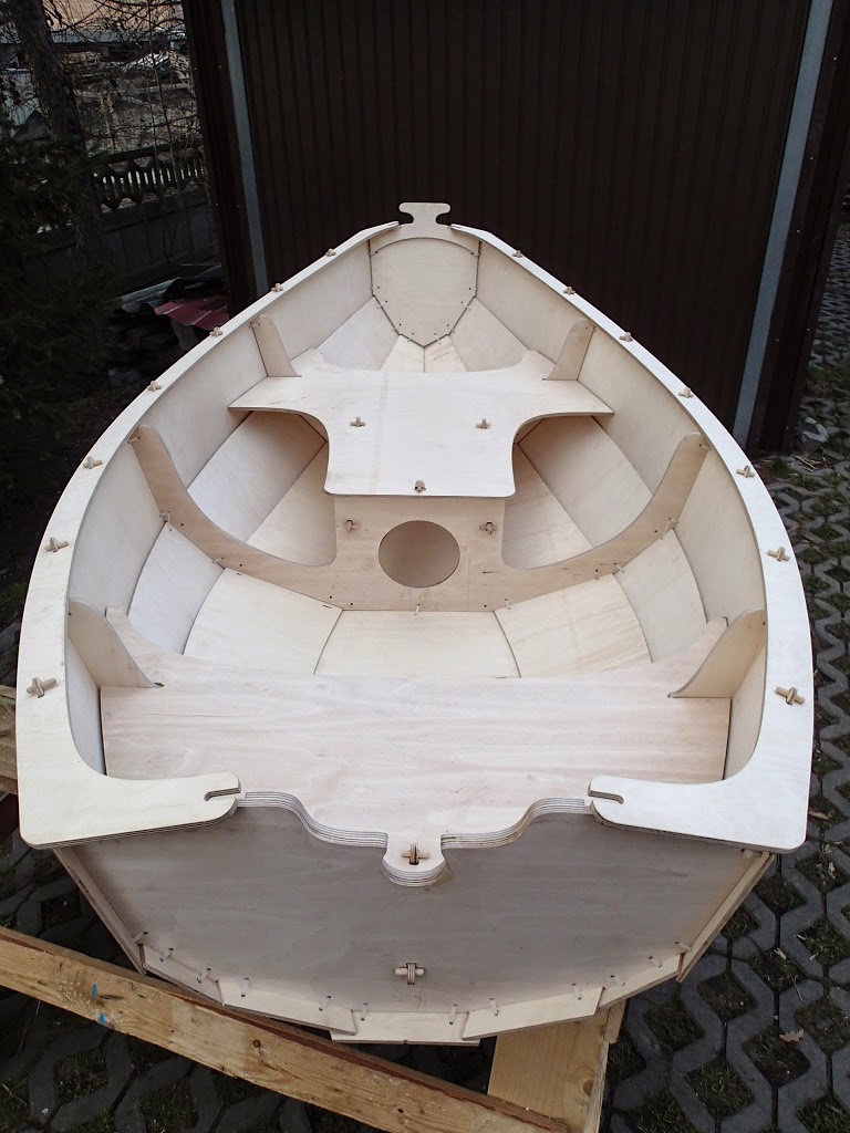

2 lata temu zrobiłem model 2/3 długości Szpaka, miał 2 m długości, 90 cm szerokosci i budził sporą sympatię na targach Boatex. A wyglądał tak:
Szpak2m.jpg [ 158.52 KiB | Przeglądane 9325 razy ]

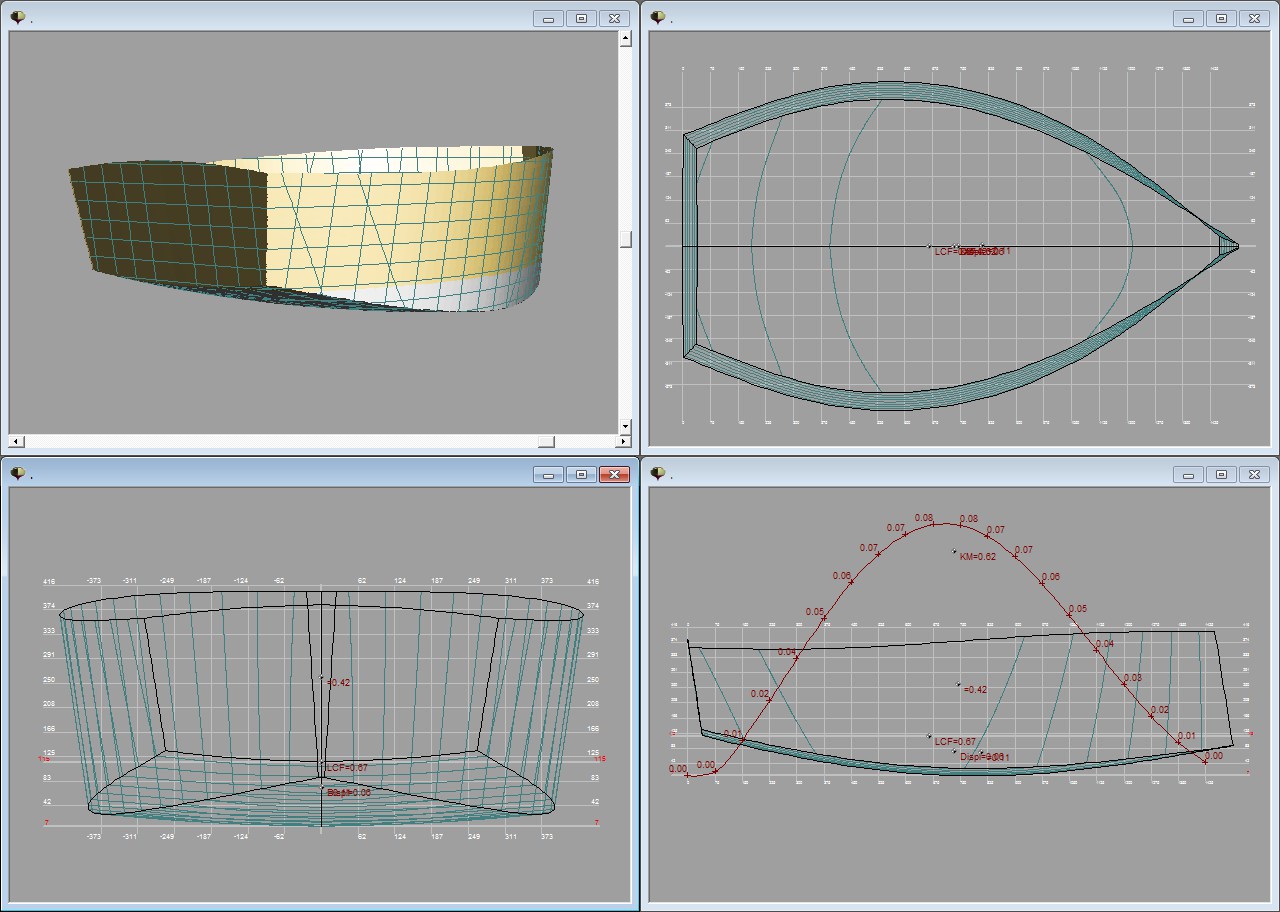

No, to proszę, oto - Chrabąszcz! :D
Chrabąszcz.jpg [ 206.41 KiB | Przeglądane 9083 razy ]
Lc = 1,50 m
Bc = 0,90 m
Z = 0,12 m
W = 63 kG
Świeżutki, zrobiony przed chwilą.

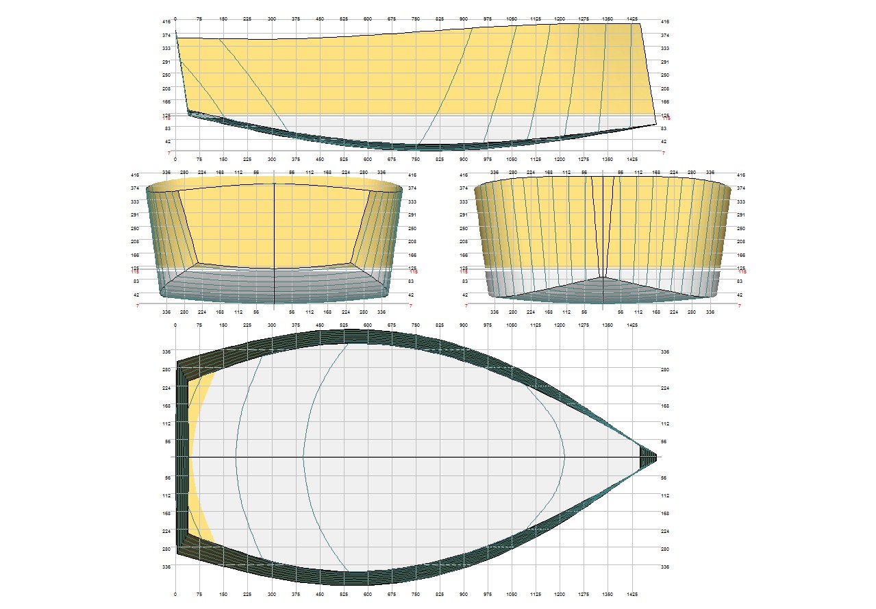

Jeszcze bardziej aktualna wersja Chrabąszcza! :D
Chrabąszcz2.jpg [ 198.75 KiB | Przeglądane 8984 razy ]
