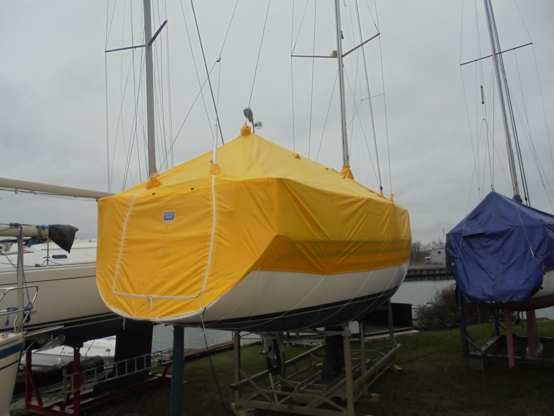

BMarek napisał(a):
jak zapakować Józefinę na zimę
Ja od kilku zim tak przechowuję jacht:
Zimowa kołderka Burego Kocura.JPG [ 234.21 KiB | Przeglądane 7452 razy ]
Robi to Gdańska firma Vector - robią dobrze i na wymiar.
tu się zgodzę solidne i bardzo dobrze wykonane plandeki.

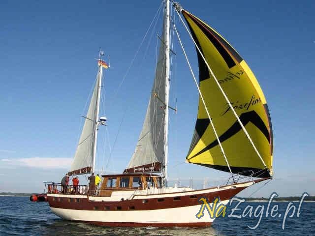

PostNapisane: 28 wrz 2017, o 17:14
BMarek napisał(a):
z jakimś innym
Z tym... ;)
