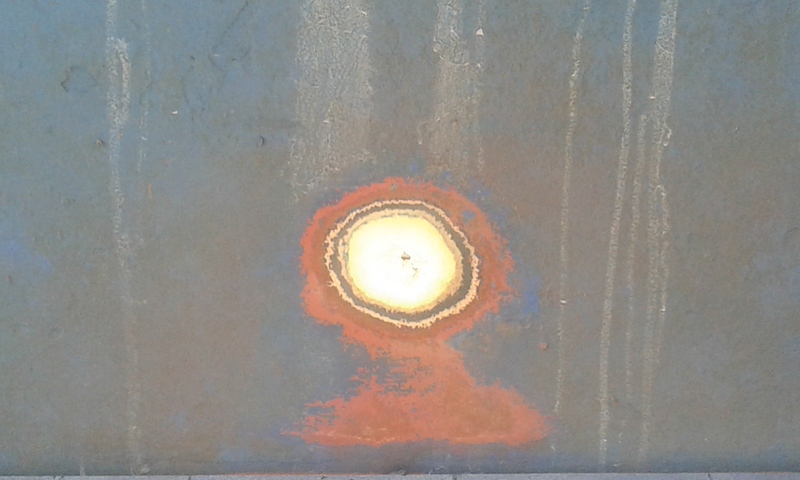

Wyczyściłem to miejsce do gołego żelkotu i pojawiło się to.
20180506_121335.jpg [ 143.14 KiB | Przeglądane 6598 razy ]

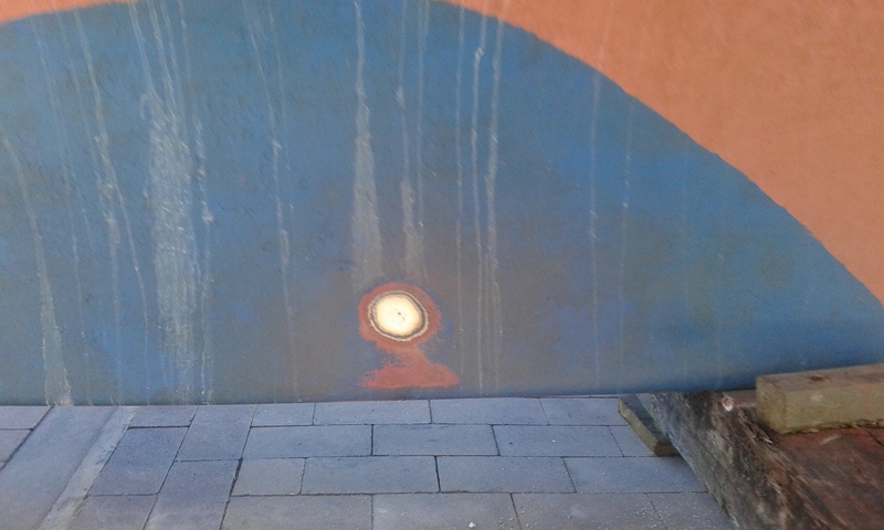

A tu zbliżenie:
20180506_121405.jpg [ 130.22 KiB | Przeglądane 6598 razy ]
Malutkie o 5 x 5 cm pęknięcie rozchodzące się promieniście od odprysku z dziurką średnicy szpilki w środku. Z tej dziurki sączyła się woda.

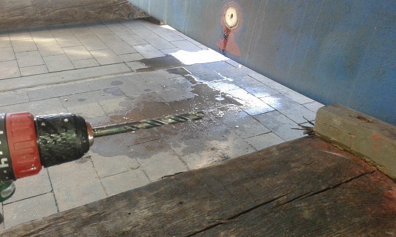

Próbowałem toto zakleić szpachtlówką eposkydową ale woda ją wypychała, po burzy mózgów kamieńskich armatorów jachtowych i bosmanów stanęło, że najpierw trzeba wodę wypuścić a dopiero późnej otwór załatać.
Przez wywiercony 10 mm otwór wylało się strumieniem ze 20 - 30 litrów wody i do rana w niedzielę kapała sobie na ziemię.
20180506_150025.jpg [ 197.53 KiB | Przeglądane 6598 razy ]
Około południa po wylaniu się wody otwór został dokładnie osuszony opalarką, zatkany i zaszpachtlowany najpierw szybkoschnącą samochodowa szpachtlówką poliestrową z włóknem szklanym, później na to przyszła tkanina nasączona żywicą epoksydową i na koniec szpachtlówka epoksydowa. Jest OK.
Jednak przy takiej konstrukcji balastu - gdy jest on integralną częścią kadłuba wypełnioną mieszanką betonu i ołowianych krążków nie uniknie się sytuacji, że między betonem i laminatem i w betonie pomimo suchej zęzy będzie woda.
Przyjdzie mróz i zrobi swoje, tak się prawdopodobnie stało tym razem.
Rozwiązaniem jest spuszczanie z niego wody po sezonie ale jak to zrobić ? Montaż korka mi odradzono a trudno co roku jesienią wiercić dziurę i na wiosnę ją łatać. :D

Moim zdaniem kwestia nie w betonie a w mrozie. I tutaj jest najpoważniejsze zagrożenie.
Zamarzająca woda potrafi nie takie materiały rozsadzić. Ta dziurka niemal na bank powstała w ten sposób i dlatego nie chcę wody w balaście zimą. To jest uszkodzenie mechaniczne a nie wynikające z delaminacji.
Balast obstukałem dość dokładnie, nie ma pustych miejsc.
Jacku powierzchnia styku betonu z laminatem to ładne parę metrów kwadratowych a ja oceniłem ilość wyciekającej wody na oko.
Balast się nie przesunie - bo nie ma jak i gdzie. Na dole jest coś na kształt połowy bulba co skutecznie blokuje ruch balastu. Chyba, żeby się odłamał lub popękał.

Około południa po wylaniu się wody otwór został [u]dokładnie osuszony opalarką
Osuszony otwór - to rzecz jasna osuszony beton w pobliżu otworu. Całego balastu osuszyć się w ten sposób nie da.
Laminat nie jest uszkodzony, zeszlifowałem dobre 15 cm wokół otworu i wszędzie jest bielutki żelkot a pod nim zdrowy laminat.
Jak pisałem wcześniej jest to ewidentne uszkodzenie mechaniczne w tym jednym miejscu. Podejrzewam, że mogło powstać w wyniku naporu lodu ale tak samo dobrze mogło powstać poprzez uderzenie w jakiś ostrokrawędzisty przedmiot np. podczas wyjmowania jachtu z wody.

bartuss1nowy napisał(a):
Tak na marginesie ta dziurka wywiercona nie była na samym dole krawędzi, więc pewnie jeszcze coś tam sobie chlupie
Wiertło zazgrzytało o beton czy wpadło w pustą przestrzeń pomiędzy?
Dziurka była wywiercona w miejscu uszkodzenia laminatu. Wiertło weszło w beton i wykruszyło go. Nie wpadło w pustą przestrzeń. :)
