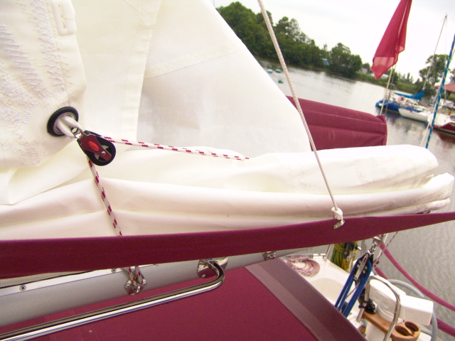

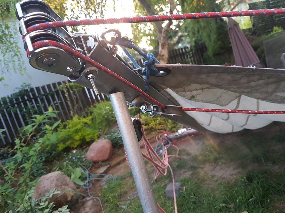

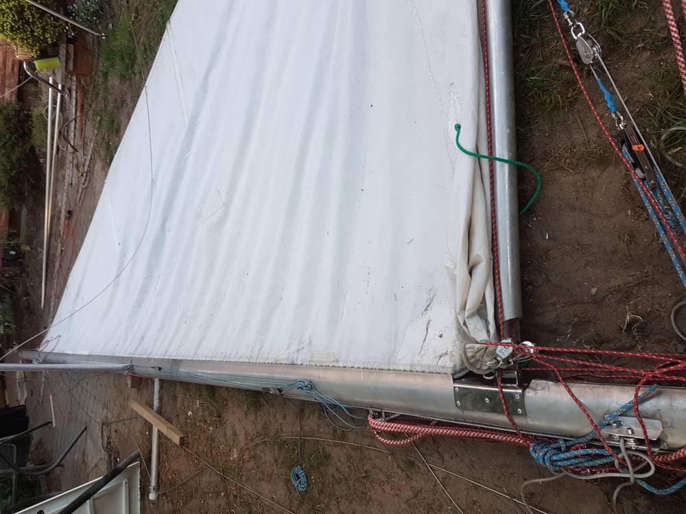

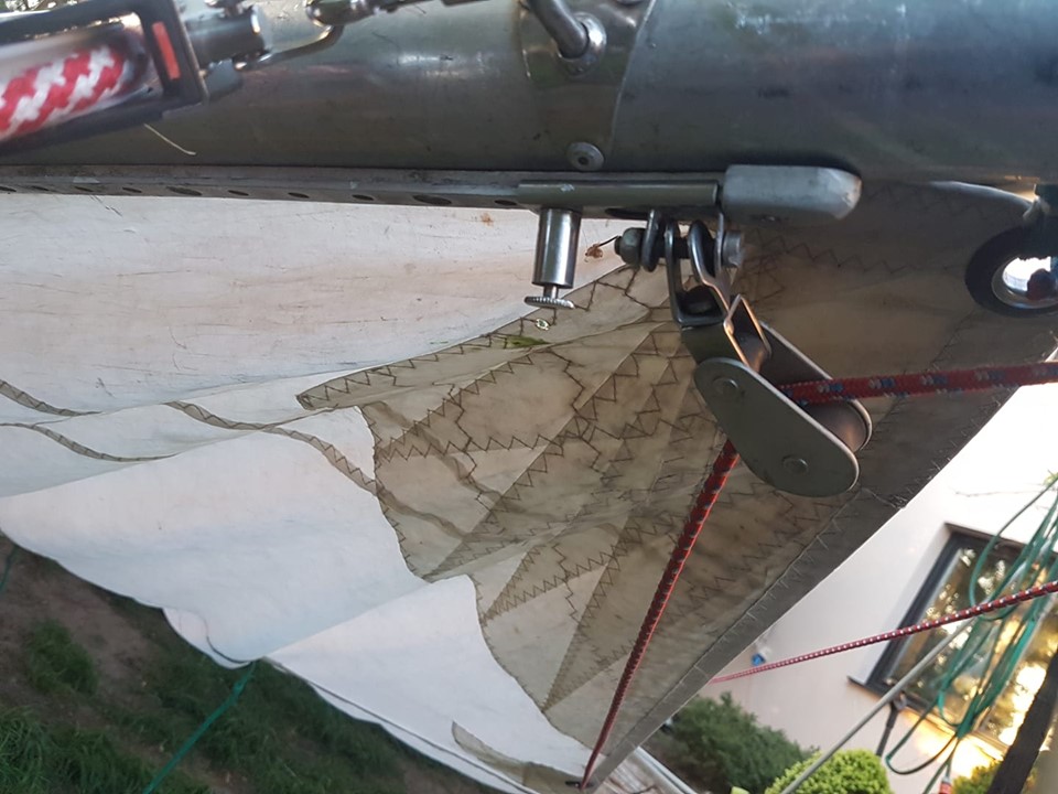

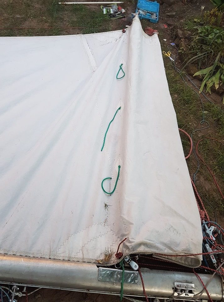

Cześć,
Zakładam osprzęt do refowania grota z kokpitu. Zrobiłem kilka prób " na sucho" z różnym ustawieniem linek i bloczków i wygląda na to, że ten sposób jest najbardziej korzystny z punktu widzenia występujących sił. Przy tego typu systemie jest problem z powrotnym wyciąganiem pełnej powierzchni grota. Aby było to możliwe konieczne jest wyciągnięcie, poluzowanie linki tej najbliższej masztu co może być kłopotliwe przy założonym Lazy Jacku. Aby system działał idealnie w obie strony konieczne jest założenie dodatkowej linki która połączy linę refującą z fałem grota. Wyporóbowałem i działa ale to chyba przesada.
Teraz muszę przygotować odpowiednie zblocza i schować linki do środka bomu. Muszę zrobić potrójne zblocze na noku bomu aby zmieściły się dwie linki do refu i jedna na topenantę.
Mam pytanie jakie zblocze ( kółka) zastosować na noku bomu, z metalu czy plastikowe?

Rolki z tworzywa (kupione czy dorabiane) mogą być z tworzywa, będą choćby lżejsze.
Ale czy system jest całkiem dobry, to mam wątpliwości. Chodzi o to, że refszkentla biegnie do noku bomu, a to trochę za daleko od rogu żagla.
To ma być jeden ref?
System refowania też opisałem na swojej stronie. Co prawda tam jest dużo informacji w tym wypadku nadmiarowych, ale może warto zerknąć.
ad1. Robiłem kilka prób z ustaleniem pozycji końcowej w stosunku do noku bomu. Poczatkowo uznałem, że optymalny byłby kąt prosty ściągający refbantę do bomu. Po wykonaniu kilku prób i odsuwaniu bloczka w kierunku noku bomu okazało się że najmniejsze siły oraz najbardziej równomierne ściąganie żgla w dół następuje po wybraniu położenia bloczka na końcu bomu ( może to jest kwestia kroju grota). Zastanawiałem się nad sankami z zamocowanym bloczkiem, ale pewnie to już by byla przesada
Skorzystałem już z wielu opisów, które umie
ad.2 Tak mam tylko jden ref w aktualnie posiadanym żaglu.
Dziękuje za uwagi zastosuje plastikowe rolki. Skorzystałem już z wielu rad, które umieściłeś na swojej stronie chyba czytałem też część dotyczącą refowania jeszcze raz sprawdzę. Fajnie jak ktoś z doświdczeniem dzieli się radami z nowicjuszem te praktyczne są bardzo cenne.
Cezary
Może i tak, ale raczej stawiałbym na to, że robiłeś próby bez wiatru. Gdy zaczynasz refować na wietrze, to wszystko trochę inaczej się układa.
Żagiel wygląda na dość zużyty, więc za jakiś czas pomyślisz o nowym. Wtedy raz, że może materiał będzie inny, znacznie sztywniejszy i gorzej się układający w ciasny rulonik pod linkami, a dwa, że może zechcesz mieć dwa refy.
Może warto to przemyśleć? :)

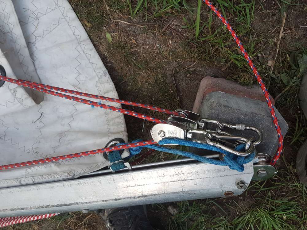

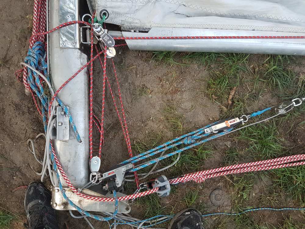

Zastosuje się do Twoich rad, dzisiaj spróbuję systemu jak na załączonym obrazku. Pewnie masz rację, żę warto nad tym się jeszcze zastanowić i zrobić jeszcze kilka prób.
Cezary

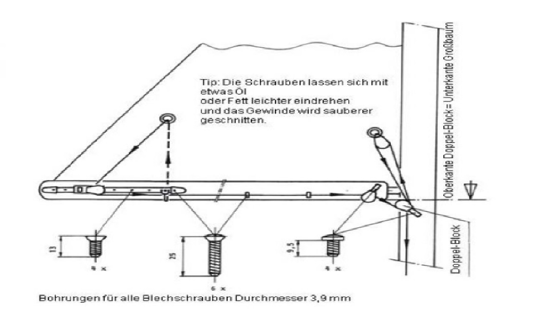

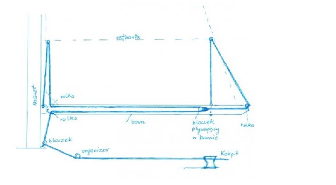

Jeśli wolałbyś refszkentlę na nok bomu (jak na fotce) to wspomnę staroświecki patent: reflinę prowadzisz z rogu halsowego (remizki) wokół bomu (w dół) i z powrotem do remizki, i dopiero do bloku na noku. Tym sposobem wybierając ściągasz zarazem róg do bomu. Tak sobie zamierzam powiązać, bo mam bom do rolowania.
Praktycznie na końcu refliny przetkniętym przez remizkę dawano przewłokę; ale na mały żagiel to zapewne można wiązać jakkolwiek. W każdym razie próba nic nie kosztuje, i dziur nie trzeba :)
Oczywiście mozna też zaczepić reflinę na bomie we właściwym punkcie, i poprzez remizkę ściągać do noku. Ale to już by trzeba tam coś przykręcić, a w takim razie równie dobrze można refblok ;)

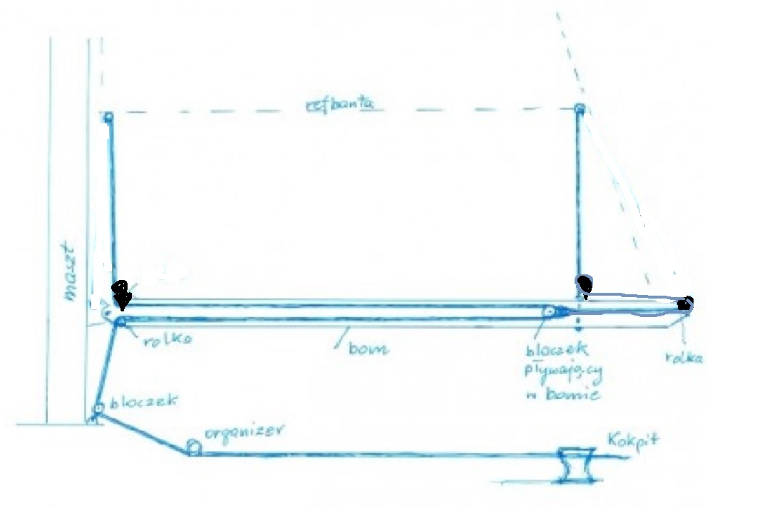

Jeszcze raz przeczytałem twój opis i chyba część koncepcji załapałem.
Interpretuje to tak:
1. Od strony noku na bomie sprowadzasz linki w miarę pionowo do bomu
opierając węzeł na luwersie ? ( rzeczywiście nawis żagla powinien się układać po przeciwnej stronie)
" W tym układzie ważne jest, żeby wszystkie linki refszkentli były prowadzone po jednej stronie żagla. Wtedy fałdy układają się swobodnie po drugiej stronie."
Stosując tę metodę nie będę miał problemu ze zmieszczeniem powstających fałd żagla.
2. Nie bardzo łapie jak rozwiązujesz temat poprowadzenia tej samej linki do luwersa tego od przedniego liku grota?
Jak możesz, naskrob jakiś odręczny rysunek. Czy może jest to tak jak na rysunku poniżej. Jesli tak to w bomie masz trzy bloczki pływające?
Cezary
Tu jest pies pogrzebany. Ja nie stosuję systemu jednolinowego.
Mam (docelowo, do każdego refu) dwie osobne linki i osobne knagi.
Jeżeli chcesz zastosować system jednolinowy, to poszukaj wpisów Burego Kocura na ten temat i zdjęć, ładnie pokazują co i jak.
Gdy kupiłem jacht, miałem zainstalowany system jednolinowy, ale nie podobało mi się, jak działa, i zmieniłem na dwulinowy. Ale Kocur chwali, więc wszystko ma wady i zalety.
Na pewno dużo zależy od wykonania.
Za ten post autor waliant otrzymał podziękowanie od: cjedra
Cześć,
Lepsze wypiera dobre, Twój pomysł z prowadzeniem reflinki tylko po jednej stronie jest genialny. Zmodyfikowałem go dodając wózek na bomie oraz zgodnie z powyższym rysunkiem pływający bloczek, który łączy przedni ref do tej samej linki. Refuje się genialnie szybko i są znacznie mniejsze opory tak jak pisałeś na swojej stronie. Pod nowy grot zamontuje jeszcze jeden wózek i powielę całe rozwiązanie. NIe wiem jak będzie się spisywało na wietrze ale na sucho chodzi idealnie.
Dziękuje za ten pomysł
Cezary

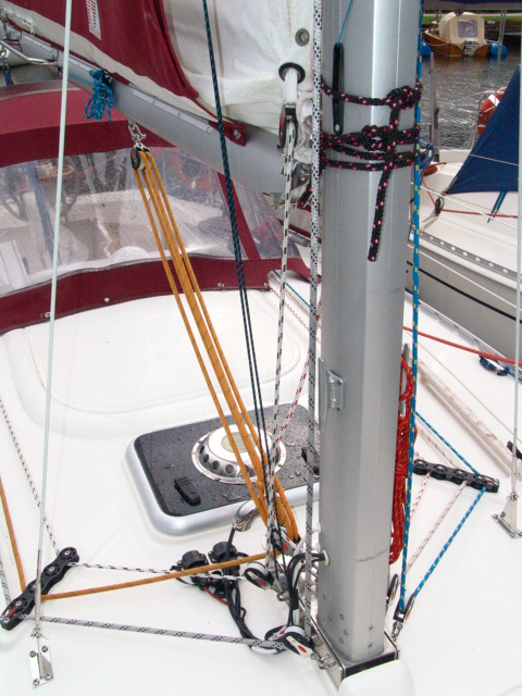

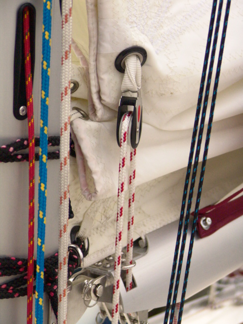

Wyrzuć te wewnętrzne bloczki - niepotrzebnie wydłużają linki do refowania - zrób system jedno-linkowy bez tych bloczków wewnętrznych.
Na poprzednim jachcie miałem dwa refy - po jednym na każdej stronie bomu.
Pływałem tak 20 tys mil po Bałtyku w przeróżnych warunkach refując jedno-osobowo grota i nigdy nie miałem z tym problemu.
Miałem wszyte bloczki w grota i takie prowadzenie ich linek:
Bloczek refowy grota.JPG [ 133.17 KiB | Przeglądane 3814 razy ]
DSC08786.JPG [ 140.44 KiB | Przeglądane 3814 razy ]
DSC08796.JPG [ 140.33 KiB | Przeglądane 3814 razy ]
Wszystko działało znakomicie nawet przy silnym wietrze rzędu 40 kn.
Jak masz pytania to pisz.

Mało, że dobre to im większej średnicy tym lepsze..
Cześć,
Zastosowałem bloczki pływające 35mm ze stali nierdzewnej, jak na rzaie system chodzi znakomicie dam znać jak wypróbuje na wodzie.
Oglądałem Twoje rozwiązanie i zasadniczo również mi się podoba. Ale wcześniej zrobiłem już zamocowałem ten bloczek pływający. Jeśli nie będzie działało to pozwolę sobie skopiować Twoje rozwiązanie.
Cezary
