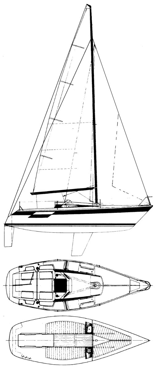

Remont mojej Sportiny powoli nabiera rumieńców. Teraz jestem na etapie przygotowania osprzętu do spinakera. W planach Pana Skrzata znalazłem rysunek dotyczący długości spinakerbomu zwymiarowany na 2400 mm. Jednocześnie na tej samej stronie w zestawieniu elementów skłądowych figuruje spinakerbom ( drzewce) L=2m rura aluminiowa fi28/32.
Oczywiście kilka centymetrów trzeba przewidzieć na zaczepy ale gdzie się podziało 40 cm?
Czy może ktoś ma praktycznie sprawdzoną prawidłową długość bomu liczoną od zaczepu do zaczepu?

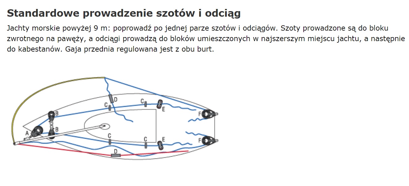

Dlugosc spinakerbomu wyznacza sie zazwyczaj na pods. tzw. J value,
Tu jest dobry schemat:
http://www.seldenmast.com/en/products/s ... dware.html
ale jest troche dowolnosci, chociaz 40cm przy tak malej lodce to faktycznie duzo. Moze to blad w druku?
Bedziesz plywac sam,czy z zaloga?
Ja bym sobie maksymalnie uproscila zycie, czyli:
up/down haulers do spinbomu,
pojedyncze brasy z barberhaulerami ( z rings nonfriction), i bloczki przelotowe po dwa na kazdej burcie srodek/rufa; z powrotnymi kabestanami. Czyli w praktyce to ten pierwszy zalaczony przez Ciebie rysunek.
Ale jestem ciekawa opinii kolegow, bo jednak na Sportinie sie kompletnie nie znam :(
Pozdrawiam, Anna

Długość spinakerbomu = 2,4 m.
PostNapisane: 2 maja 2019, o 15:11
Posty: 1447
Podziękował : 547
Otrzymał podziękowań: 655
SPL=J tzn. Długość spinakerbomu = podstawie trójkąta przedniego. Koniec.

Używałem jak w "oryginale" czyli 2,4 m - tak jak pisze kolega Mir.
Plany Sportiny 595 możesz pobrać z sieci (są tam wymiary).
http://www.skrzat-design.pl/00sportina595-pl.html

Dzięki, 2,4m potwierdzone ( widocznie jest jakiś błąd w planach).
Na rysunku SPL=2400mm, w tabelce SPL=2000mm
Według planów J=2262mm i tej długości powinien być spinakerbom.

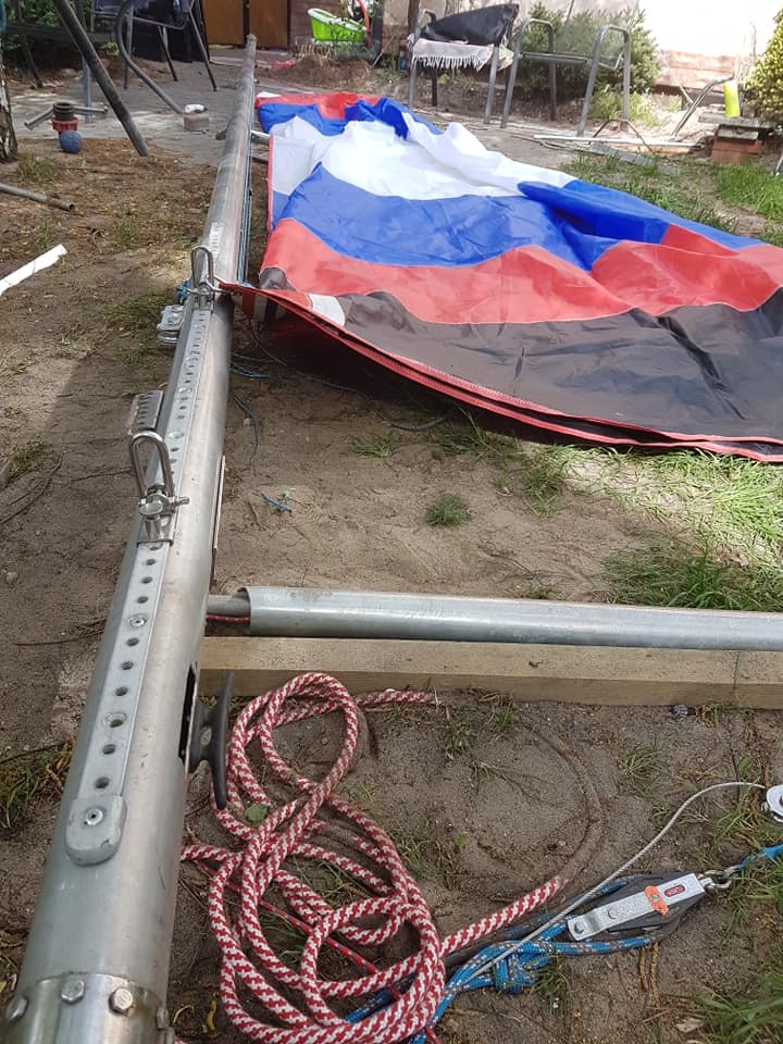

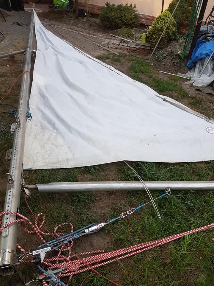

W części dolnej masztu zainstalowałem szynę z wózkiem do regulacji wysokości spinaker bomu. Nie wiem czy się przyda ale takie rozwiązania polecali ci co mają z tym do czynienia na codzień. Poskłądałem wanty i przymierzyłem Fok. Sprawdziłem rozmieszczenie okuć. Okazało się że okucie sztagu umieszczone jest 10 cm wyżej niż w planach. W związku ztym musiałem przesunąć okucie spinakera również 10 cm wyżej.
Mam nadzieje, że nie wpłynie to istotnie na pracę spinakera.?
Rozpocząłem mocowanie bloczków do fału spinakera oraz do czegoś co przypomina prezerwatywę naciąganą na spinaker ( nie wiem jak to się nazywa).
Cezary
