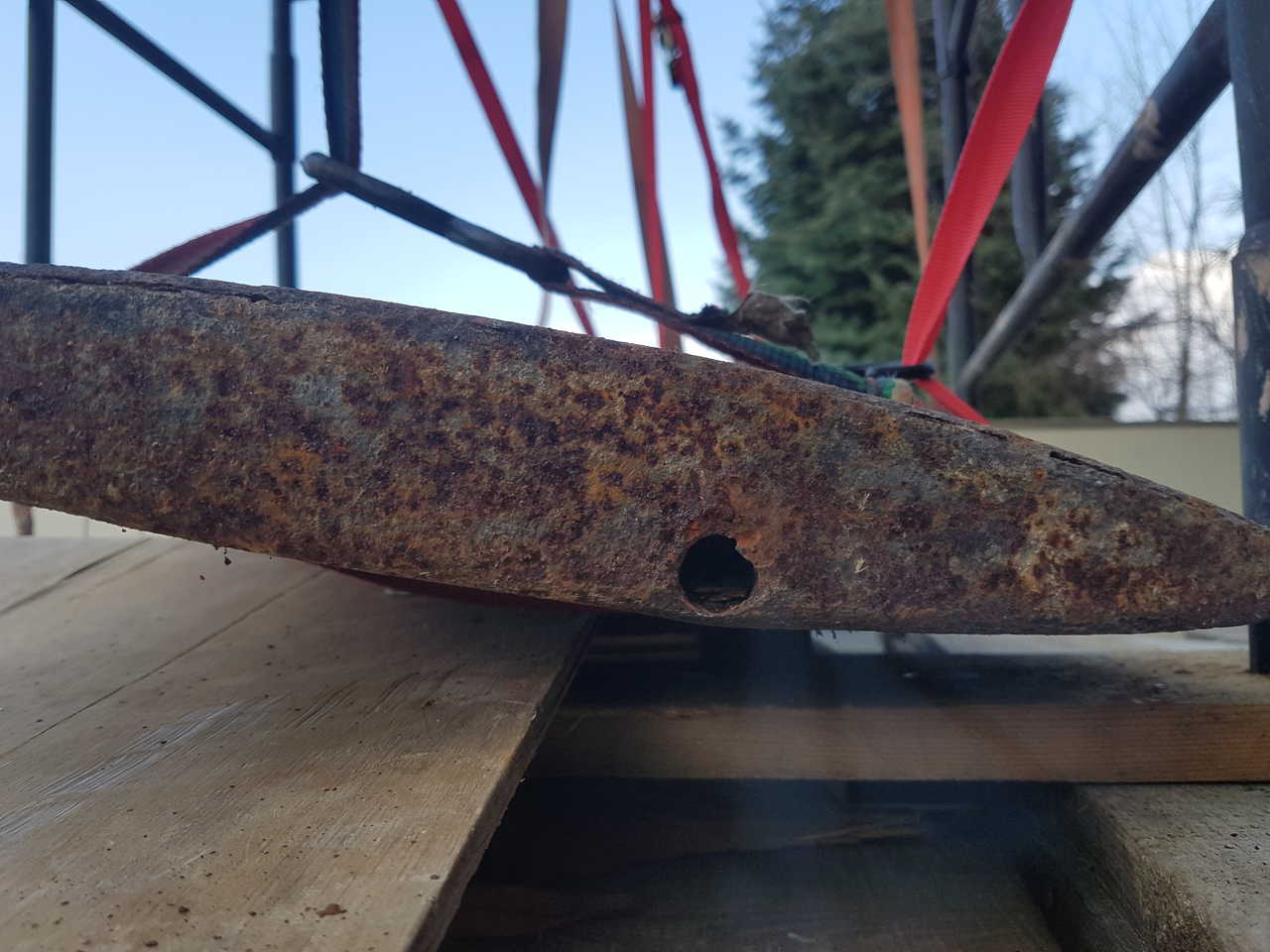

Cześć,
Dzisiaj za pomocą bloczków wyciągnąłem miecz do renowacji.
Pytanie:
Czy mogę zaklajstrowć otwór w dnie miecza, który widać na zdjęciu?
Otwór na 100% nie jest efektem korozji

PostNapisane: 1 kwi 2019, o 09:08
Posty: 17701
Podziękował : 4539
Otrzymał podziękowań: 4289
Oryginalnie miecz Sportiny 595 miał otwór odpływowy ale ponad ołowiem, przy krawędzi spływu. Nie jestem pewien, czy zaklajstrowanie nie spowoduje zbierania się wody wewnątrz miecza. Ja bym to dokładnie zbadał, przed podjęciem decyzji.

PostNapisane: 1 kwi 2019, o 09:25
Dołączył(a): 1 paź 2018, o 08:32
Posty: 138
Lokalizacja: GB
Podziękował : 129
Otrzymał podziękowań: 16
Ok, ale jak ta woda miałaby się dostać do środka miecza. Od góry miecz jest uszczelniony ?

PostNapisane: 1 kwi 2019, o 09:58
Posty: 17701
Podziękował : 4539
Jak coś jest w środku puste, np miecz powyżej zalania ołowiem, do tego amatorsko wykonane X lat temu, to prawdopodobnie nie jest w 100% szczelne. Andrzej Skrzat to wiedział i dlatego zaprojektował odpływ.

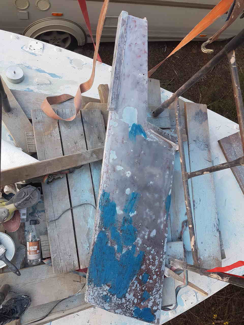

Cześć,
Nareszcie znalazłem przyczynę blokowania się miecza. Po dokładnych oględzinach zauważyłem , że dolna część prowadnicy miecza jest wygięta około 4 mm oraz, że puścił spaw ( prowadnica jest do spawana do pióra miecza ). Już ją naprostowałem jutro wciągnę na pokład spawarkę i zaspawam rozerwane szwy. Przy tej okazji zauważyłem, że dobrze by było wzmocnić dodatkowymi paskami blachy otwory do mocowania bloczka ( wywiercone 3 mm od górnej krawędzi blachy kończącej miecz ( jeśli pójdzie rdza, to te 3 mm mogą nie utrzymać ciężaru miecza). Zakupiłem tez paski teflonowe na płaszczyzny prowadnicy miecza. Znalazłem jakiś super klej, który pozwoli je zamocować . Ciekawe co musiało się stać że tylko jedna płaszczyzna prowadnicy miecza został zwichrowana ( tak jakby miecz dostał mocne uderzenie odchylone prostopadle od jego płaszczyzny w momencie kiedy nie był całkowicie wysunięty. Całe szczęście , że skrzynka mieczowa jest nienaruszona. Miecz juz oczyściłem ze starej farby, jeszcze zostały zaprawki usuwające wżery rdzy i kilka warstw farby Bosman 77.
Sprawdz to jeszcze ... dwa razy! :mrgreen:

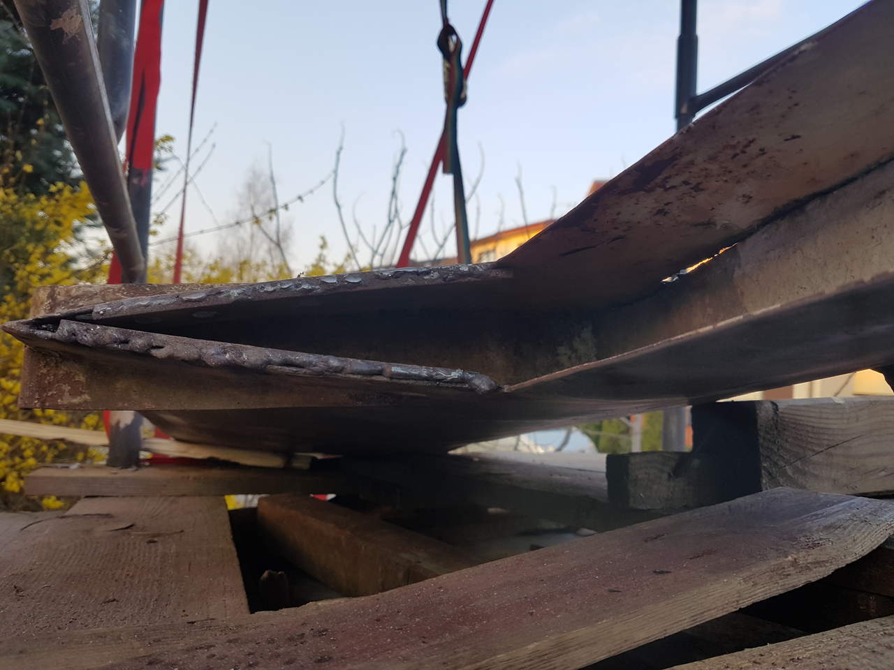

Cześć,
Skrzynka sprawdzona wszystko jest ok.
Na krawędziach miecza, w celu wzmocnienia części na której założony jest bloczek, nadspawałem wzmocnienia z płaskownika o grubości 5 mm. Jeszcze tylko zeszlifowac spawy i mocowanie będzie gotowe. Poszycie miecza wymaga lekkiego pocerowania co widać na prześwicie ( albo spawem albo szpachlówką muszę się zastanowić).

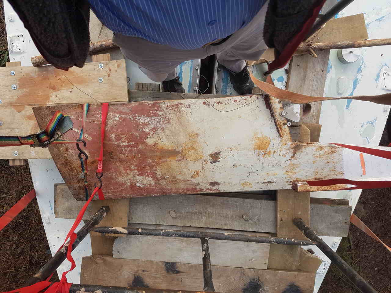

Dzisiaj wypełnianie i wyrównywanie powierzchni miecza. Na pokładzie każda ryska lub pajączek wybrane aż do warstwy epoksydu i wypełnione szpachlą epoksydową SeaLine z włóknem szklanym.Wygląda teraz jak ostrzelana pociskami Szpachla wygląda na wytrzymałą i całkiem nieźle daje się szliwować. Najwięcej pajączków zlokalizowalem w okolicach pracujących mocowań. Bardzo marnie zrobione było mocowanie want ale już je wzmocniłem blachą nierdzewną 4mm o sporej powierzchni stycznej do pokładu i dodatkowo podczepiłem pod pokładem do grodzi- powinno wystarczyć. Dzisiaj zakupiłem też alpinistyczną stalową ósemkę, wykorzystam ją do wytłumiania ruchu bomu przy zwrotach. Zobaczymy jak się sprawdzi, jak nie zda egzaminu trzeba będzie zastosować rozwiązanie patentowe.

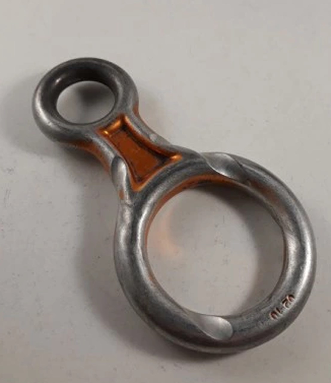

Ósemka była wspomniana w tym wątku w którym ja przedstawiłem swój sposób. Czyżbyś czytał ten wątek czy na tą ósemkę sam wpadłeś:
https://forum.zegluj.net/viewtopic.php?p=248647#p248647
Cześć Marian,
Oczywiście inspirowałem się Twoim opisem, później pogrzebałem troche na Youtube i doszedłem do wniosku, że warto sprawdzić. Jeśli się sprawdzi to trochę ją dopracuję uzupełniając o kolejne oczka co wprowadzi dodatkowe tłumienie.
