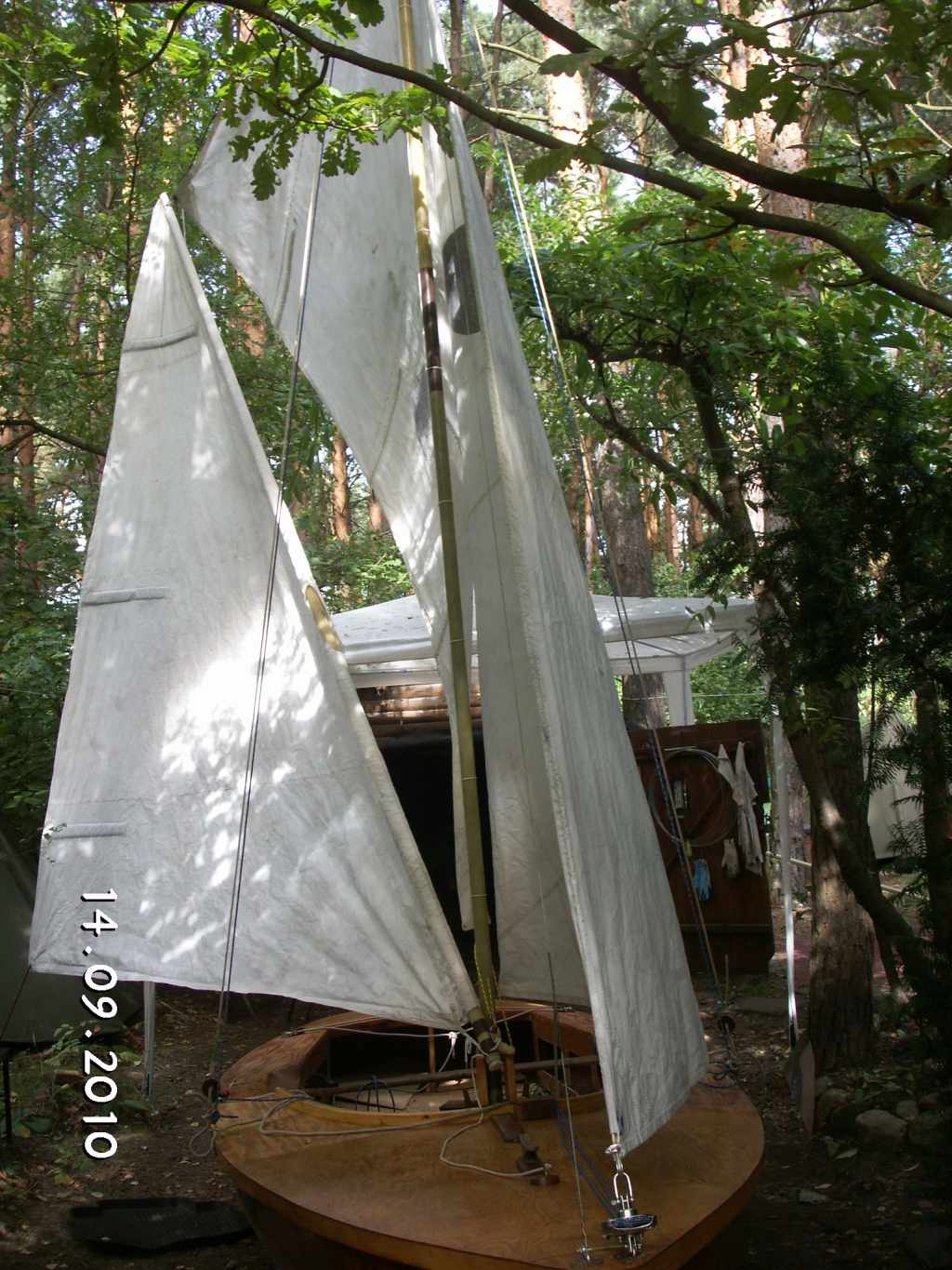

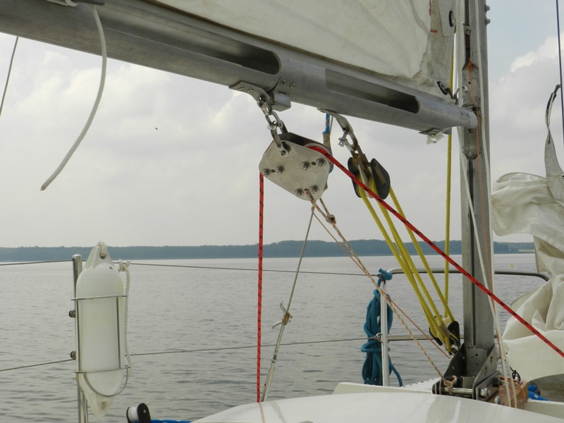

Pisałem kiedyś na starym poczciwym preclu, że mam sobie zamiar zrobić coś takiego jak w tytule wątku. Początkowo myślałem, że ten hamulec będzie mi jednocześnie pełnił rolę obciągacza bomu. Ale to był błędne rozumowanie. Bez obcięgacza bomu się nie obejdzie. Po wybraniu obciągacza bomu można wyregulować wybranie linki tego hamulca. A całe to urządzenie to trzy bloczki skręcone pomiędzy dwie blachy poza osiami obrotu i podwieszone pod bomem. Bloczki nie mają się obracać a hamować poślizg liny przez nie przeciągniętej. Urządzenie spowalnia ruch bomu przy zwrotach przydaję się w szczególności przy zwrocie przez rufę.
W ofercie sklepów żeglarskich jest urządzenie pod tą samą nazwą ale jest przeznaczone do żagli o powierzchni około 40 m2, ale cena tego urządzenia jest spora.
DSCN1422.JPG [ 150.74 KiB | Przeglądane 17598 razy ]
Ponieważ okucie bomu ma oś obrotu poza osią masztu to na wszelki wypadek dla kompensacji dałem po obu burtach amortyzatory gumowe przed knagami szczękowymi.
DSCN1423.JPG [ 136.95 KiB | Przeglądane 17598 razy ]

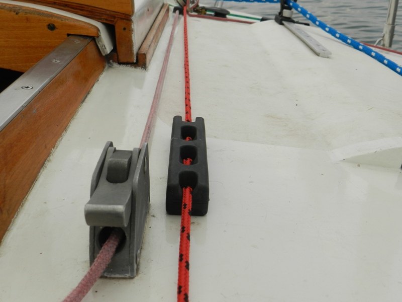

A nie prościej tak:
ObrazekObrazekObrazek
Patent Brytyjczyków. Rozmawialiśmy o tym z Maarkiem ostatnio.
Ósemka wspinaczkowa kosztuje grosze /jest wersja "profesjonalna", "jachtowa" za kupkę kasiorki ;) / zapewnia to o co chodzi czyli regulację oporu przez napięcie liny i sama amortyzuje szarpiące zmiany obciążeń i w odróżnieniu od "walderów" ma parę innych zastosowań i ciężko ją zepsuć ;)
Jak kto ma kasę i musi mieć "jachtowe" ustrojstwo ;)

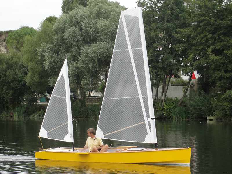

Ja po latach doświadczeń* i przemyśleń jestem coraz bliższy pomysłom pomijającym bom w całości, jako największe prawie zło w żeglarstwie.
Pożytku z tego niewiele**, a szkód nie policzymy (włącznie ze śmiertelnymi).
PS
Polecam ożaglowania bez bomów np; Rozprzowe, Va'Marian itp:
brol m.jpg [ 77.71 KiB | Przeglądane 10153 razy ]
Finn Va'Marian.JPG [ 167.11 KiB | Przeglądane 10153 razy ]
Taki (pomijalny ?) ułamek procenta pod wiatr. ;)
"Stuknąwszy się trochę w głowę" nie mam zamiaru całkiem już stracić siatkówki.

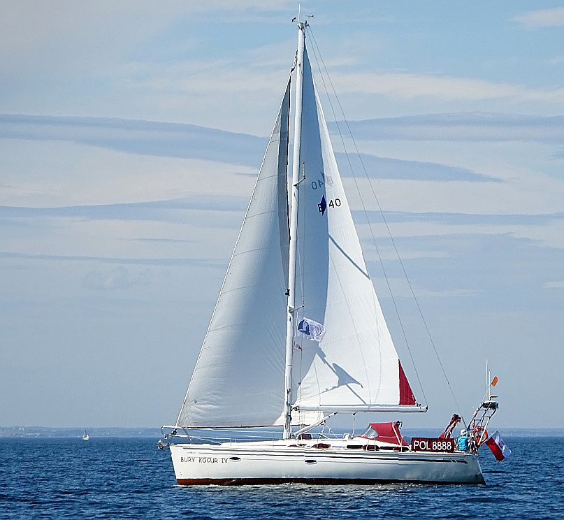

Szanowny Marianie.
Pływam poniższym jachtem:
Bury Kocur IV fotka pełna.jpg [ 88 KiB | Przeglądane 10119 razy ]
Jak sobie Marian wyobrażasz na tej wielkości jachcie pływanie bez bomu ?
Lub z prowadzeniem grota w inny sposób przez Ciebie powyżej wymieniony ?
Mnie bom w niczym w żegludze nie przeszkadza - chodzi zdecydowanie poza zasięgiem kokpitu i znajdującej się tam załogi nie powodując praktycznie możliwości urazu.
Choć jak ktoś ma pecha to i w drewnianym kościele cegłówką oberwie...
Niemniej wracając do tematu wątku - szukam rozsądnego hamulca bomu, aby przelatujący bom - przy np. niekontrolowanej rufie - nie wyrządził szkody np. takielunkowi ...
Ktoś ma jakiś ciekawy patent lub pomysł ?
