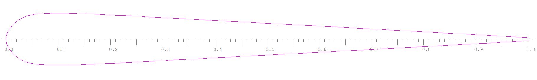

tomasz piasecki napisał(a):
A jeśli bardziej pasowałby by Ci nieco grubszy profil - to możesz dać np. NACA 0012.
A jakbyś chciał poeksperymentować, to
ster10.jpg [ 23.67 KiB | Przeglądane 6509 razy ]
Bardzo prosty profil, który nie traci siły nośnej po wychyleniu nawet o 17 stopni (NACA0010 tej samej grubości przeciąga przy 15 stopniach i współczynniku siły nonej mniejszym o 20%)
Teoretycznie NACA ma o te same 20% mniejszy opór w pozycji neutralnej, ale w śladzie zawirowań za mieczem czy kilem, w opływie turbulentnym, opory rosną do dokładnie takich samych dla obu profili.

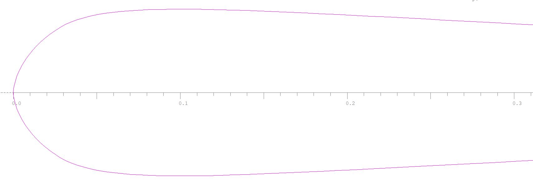

Tylko uwaga: tylna część profilu jest złożona z odcinków linii prostych, ale przednia nie jest "spod cyrkla", ten kawałek trzeba dokładnie odwzorować.
ster10przod.jpg [ 24.73 KiB | Przeglądane 6509 razy ]
pozdrowienia
krzys

Co do mojej płetwy....
Ognisty Szkwał napisał(a):
MarianK napisał(a):
spróbuję krawędź spływu nieco spłaszczyć.
O, o, oooo....
Pomogło! przy mniejszych prędkościach wibracje ustąpiły. Natomiast przy wyższych nadal są, ale to już temat na zimę :)
jedrek napisał(a):
Panowie artysci/
bartuss1nowy napisał(a):
NACA 0009
NACA 0012
myszek napisał(a):
NACA0010
/Kot czy MarianK niech sobie sprawdza czy podobne lodki maja ten sam problem,czy mocowanie steru jest orginalne,i nie uleglo jakims "ulepszeniom".Jezeli pletwa sterowa jest wykonana jak zaprojektowal konstruktor i nie ma defektu o ktorym wspomnial m.in.Robert czy Catz,to moze warto zmienic profil ale wowczas "warto" zapytac Pawla.Natomiast sugerowanie okreslonych profili NACA/a czemu nie 0015/ zakrawa na zart/ale to powinno miec miejsce w innym dziale :lol:Poszczegolne profile to efekt obliczen a nie kontestacji artysty. Wybor profilu ma scisly zwiazek z ksztaltem steru;jego szerokoscia,glebokoscia czy sposobem mocowania nie mowiac o innych korelacjach.Chyba ,ze Kot,MarianK wykonaja kilka profili i po testach wybiora najsprawniejszy,ale czy wyeliminuja wibracje ?Malo prawdopodobne.
Jarzmo oraz płetwę wykonałem sam :) Te profile Naca są ciekawe - nie miałem pojęcia o ich istnieniu - super, że są nawet wymiary!
