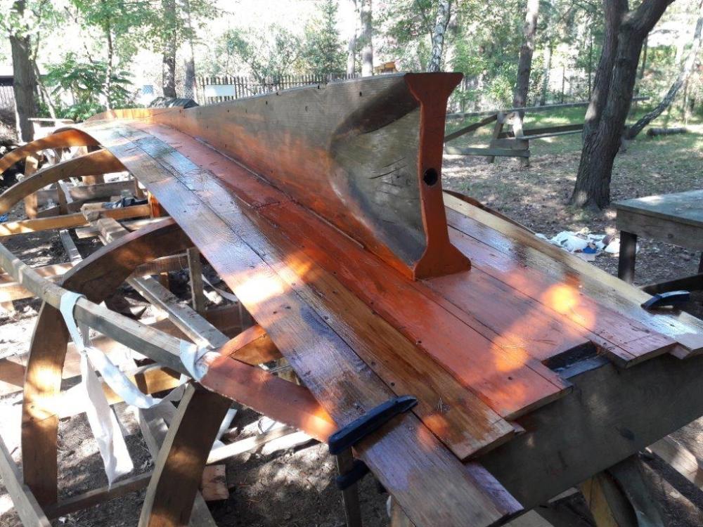

Dołączył(a): 16 paź 2018, o 12:54
Posty: 43
Podziękował : 34
Otrzymał podziękowań: 12
Witam,
a z okazji dzisiejszeo swieta skladam zyczenia zdrowia i sukcesow w pracach wszelkich.
Nie wiem czy sie pod ten temat podczepic czy ciagnac wlasny "klejenie debu epoksydem".
Problem mam analogiczny: Laminowanie łódki.
Ale lodka jest drewniana (modrzew).
Rok 2019 zakonczyl sie nie planowo. Choroba mnie dopadla.
2020 wypadl z powodu pandemi.
Zbliza sie lato 2021.
Widze, ze zgodnie z wczesniejszymi planami nie uda mi sie lodzi wykonczyc wiec musze zmienic plany.
Szkutnik z doswiadczeniem powiedzial: "lepiej skonczyc budowe lodzi z bledami, niz wcale nie skonczyc".
Wiec (poszycie dna jest doprowadzone do zalamania/do burty).
1.Wkrety montarzowe wmienie na A4 (w planie byly nity) i puszcze je od srodka lodzi.
2.Oczyszcze i zszorstkuje powierzchnie, planki, zagruntuje epoksydem i wylaminuje 2x 160g /m².
I tu znajduje bardzo rozmaite opinie.
Prosze zauwazyc dosc ciekawa forme klinkieru.
Andrzej Wierzejski
frams.jpg [ 144.39 KiB | Przeglądane 4358 razy ]
Ostatnio edytowano 1 maja 2021, o 12:44 przez Wojciech, łącznie edytowano 1 raz
zmiana koloru czcionki z czerwonego dedykowanego dla moderacji

Laminaty poliestrowe naprawiamy epoksydem! To było tu na forum wałkowane 1000 razy.
Używasz wtedy tkaniny rowingowej do epoksydu. Taki laminat nie będzie chłonął wody i nie wymaga ochrony żelkotem.

Wierzejski,
Nie będę się wypowiadał na temat laminowania poszycia z modrzewia. Zauważę tylko, że drewno pracuje, a laminat jakby inaczej, co może powodować odwarstwienia. Również polecę epoksyd, a nie laminat poliestrowo-szklany z tego samego powodu - nie chłonie wody i lepiej wiąże z podłożem.
Za ten post autor robhosailor otrzymał podziękowanie od: Wierzejski

Mam pytanie: czy do położenia warstwy laminatu na dnie i burtach muszę zeszlifować lakier i cały żelkot
Z tego co sie naczytalem bezwzlednie musisz. Z czego jest twa lodka?
tworzywo i jakie?
sklejka?
lite drewno?
W kazdym przypadku odpowiedz bedzie nieco inna.
Andrzej Wierzejski
PostNapisane: 1 maja 2021, o 13:12
Posty: 17761
Podziękował : 4553
Otrzymał podziękowań: 4305
PS: nie znamy skali uszkodzeń łódki pytającego - może nie trzeba drzeć po całości, może wystarczy usunąć żelkot i farby tam gdzie są uszkodzenia i nałożyć łaty z laminatu tylko w tych miejscach???
