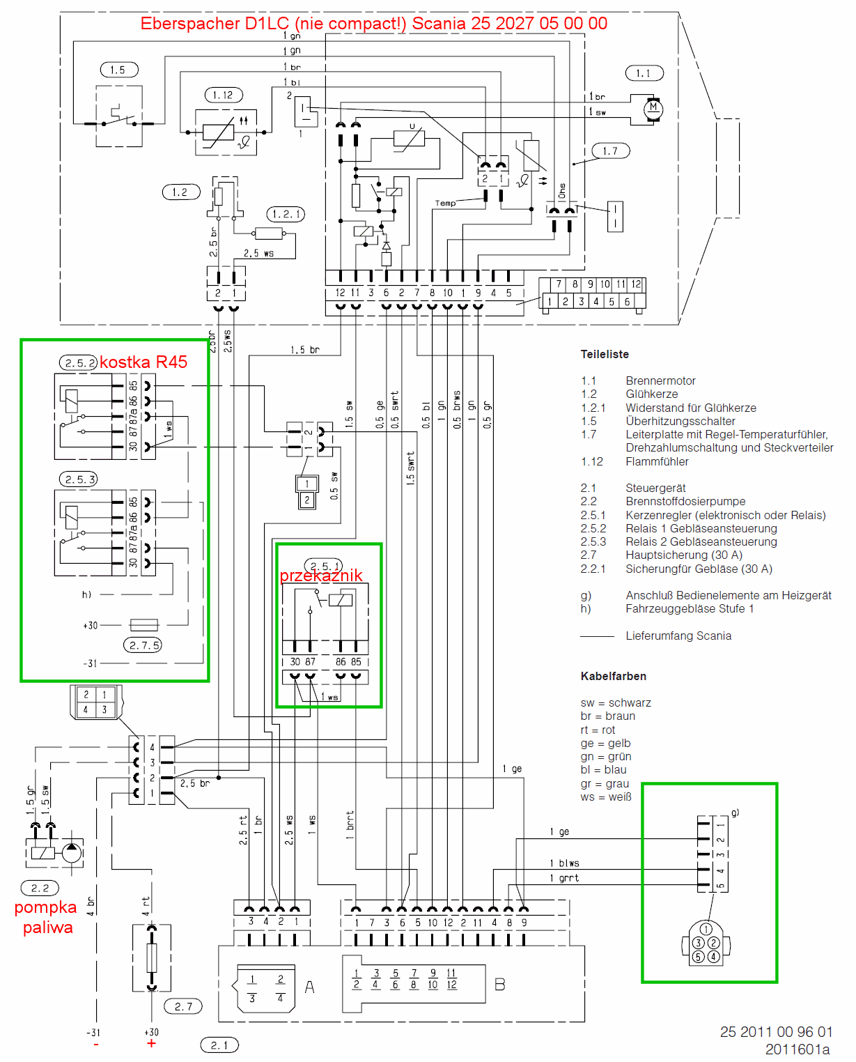

Czy ten schemat może być odpowiedni do Twojej wersji wydarzeń?
eberspacher_d1lc_scania_1945.gif [ 103.43 KiB | Przeglądane 2539 razy ]
Pozdrawiam - Paweł Dąbrowski
Ostatnio edytowano 27 mar 2021, o 10:18 przez Ognisty Szkwał, łącznie edytowano 2 razy

To D1L na ropę. Ja mam nawet obszerną instrukcję ze schematami. A w ten Twój schemat zaraz popatrzę.
Świecę sprawdzałem i na zwarcie nie wygląda...
Na zdjęciach: wyjścia sterownika, 1 strona instrukcji i schemat.

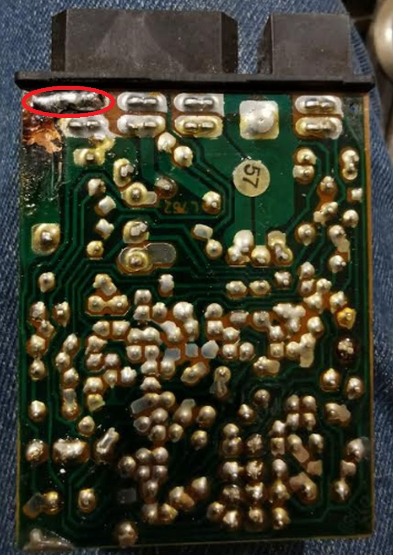

PostNapisane: 27 mar 2021, o 11:50
Posty: 4688
Podziękował : 512
Otrzymał podziękowań: 702
A tu, na zdjęciu płytka sterownika z zaznaczonym miejscem gdzie się pali.
webasto sterownik 2.jpg [ 219.16 KiB | Przeglądane 2526 razy ]
AIKI

PostNapisane: 27 mar 2021, o 12:17
Posty: 1860
Podziękował : 503
AIKI napisał(a):
No jednak nie - to to złącze z trzena podwójnymi pinami.
Żle się zafiksowałem na Twoim poprzednim wpisie.
Jeśli wg zdjęcia pali ścieżkę od pinu 4 a bardziej 1 to sterownik jest uszkodzony, lub przewód z pinu 1 ma spięcie do masy. Pin 1 przyjmuje sygnał z czujnika temperatury (1.4 na schemacie). Ma być na nim napięcie akumulatora, które zanika po nadmiernym rozgrzaniu się pieca (brak obioru ciepła). Ścieżka jest najcieńsza to pęka, jak ta rura.
I znowu po przemyśleniu, jeśli sygnał (napięcie akumulatora) wraca na pin 1 to uszkodzony jest sterownik. Coś na końcu tej ścieżki od pinu 1 ma zwarcie do masy.

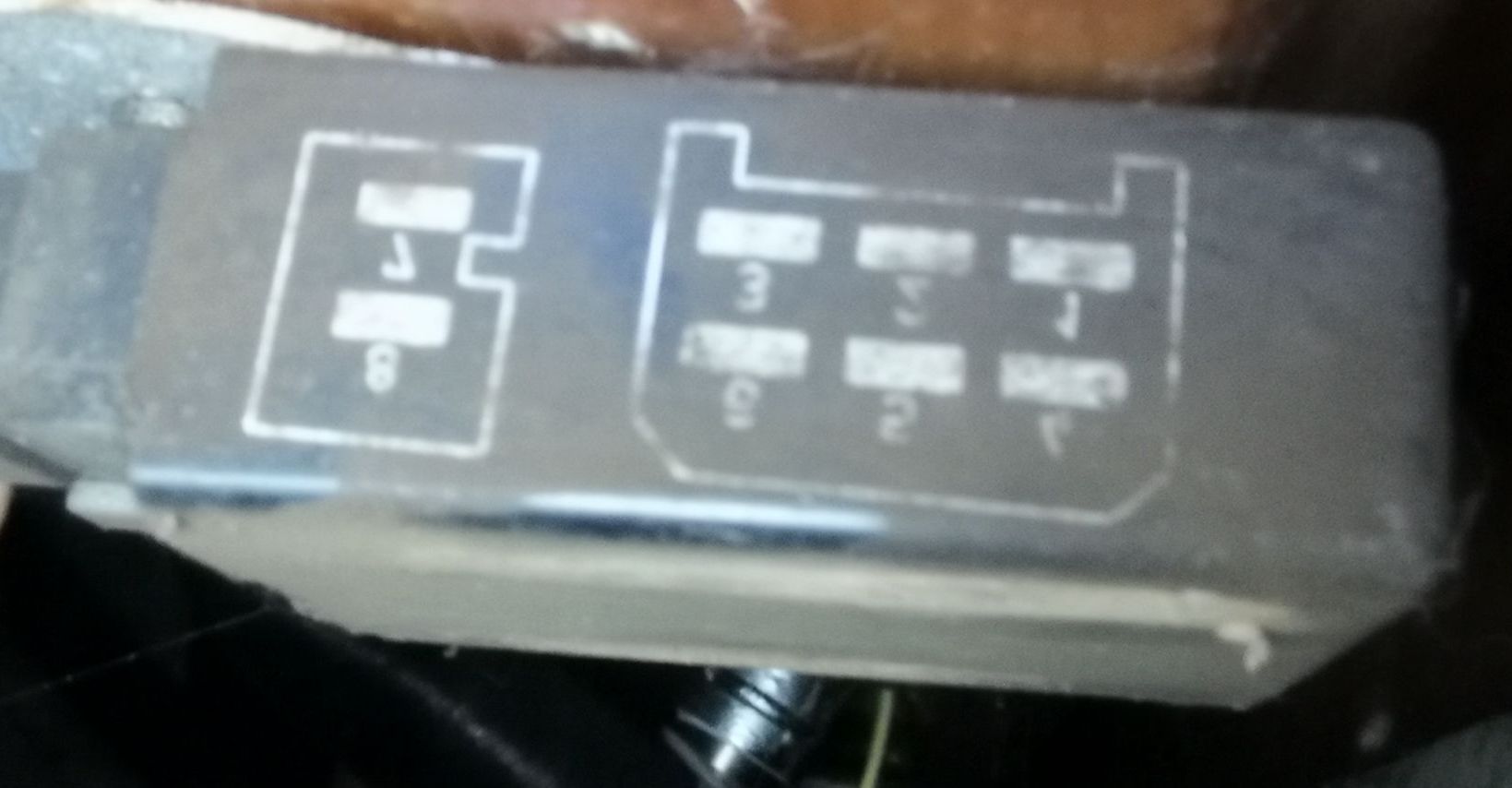

PostNapisane: 27 mar 2021, o 12:22
Posty: 4688
Podziękował : 512
To styki 1 i 4 ze zdjęcia poniżej.
webasto.sterownik 2.jpg [ 94.2 KiB | Przeglądane 2518 razy ]
AIKI
