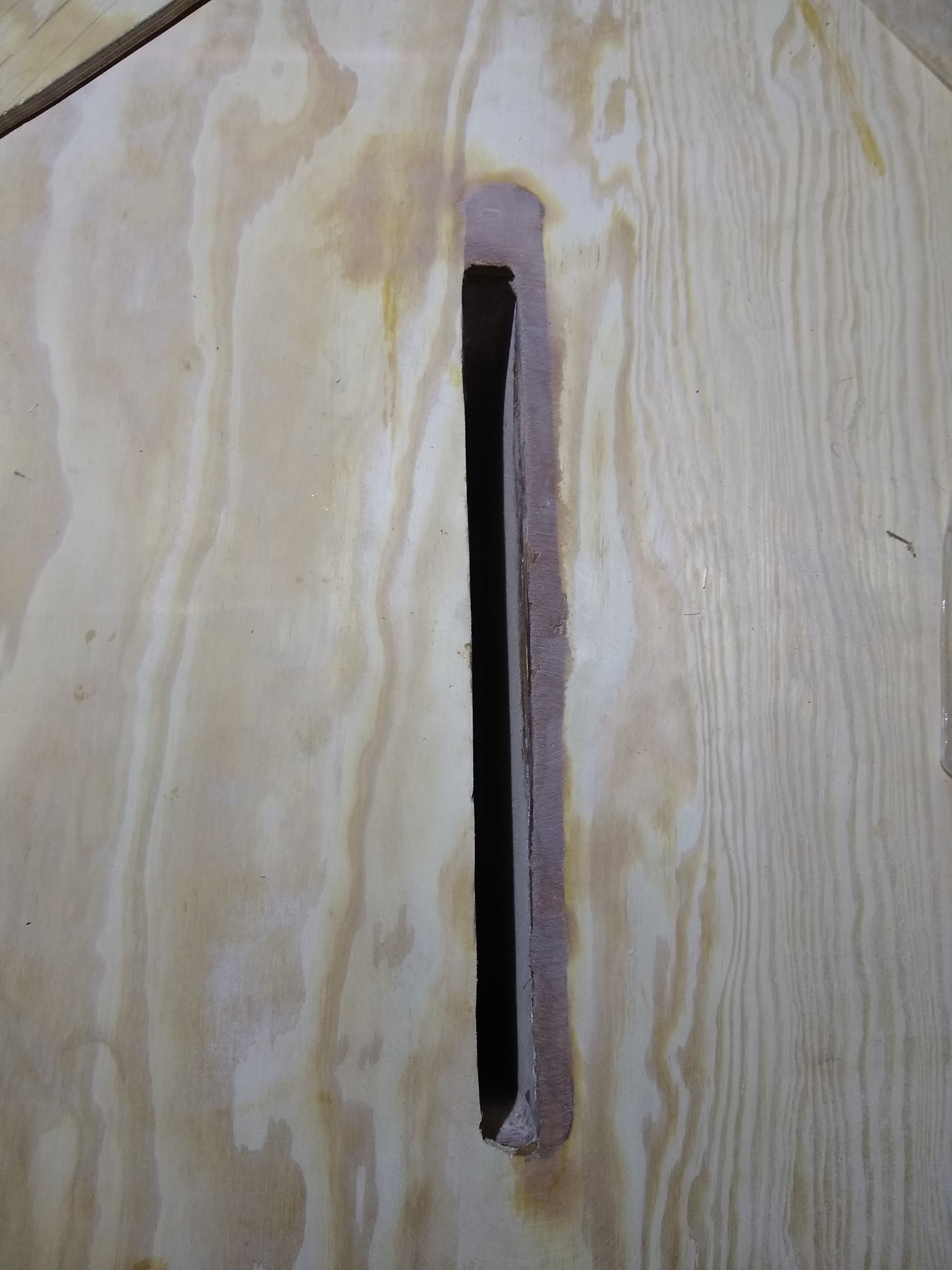

Czołem!
W wolnych chwilach dłubie przy tender 3.1pana Werszki.
Nie pomyślałem i rozpędziłem się przy wycinaniu otworu na miecz w dnie, efektem tego wyciąłem o centymetr za szeroko.
Wkleiłem skrzynie miecza, w wycięty ubytek dałem wklejkę, całość zaszpachlowałem. Połączenie skrzynia -dno oblaminuję od zewnątrz. Zastanawiam się, czy to wystarczy, w końcu wklejka, to nie lity materiał, a siły działające bocznie na mieczu są...
No i mam taki pomysł, żeby całość wzmocnić łatą ze sklejki, taką z wyciętym otworem na miecz, przyklejoną od zewnątrz.
Jak uważacie - jest taki sens i potrzeba, czy zbyteczny nadmiar, bo wklejka, szpachla i laminat na połączeniu załatwi sprawę?

Wzmocnić trzeba, ale sklejką od środka, a tkaniną na zewnątrz.

"Wzmocnić sklejką od środka" - czyli co i gdzie? W planach jest tylko element stabilizujący skrzynię w pionie wyglądający jak trójkąt że ściętym wierzchołkiem, skrzynia jest ponadto domocowana do listwy pełniącej rolę stępki oraz do grodzi - i nic więcej.

Gdybyś wrzucił jakiś obrazek, zdjęcia, szkice, to moglibyśmy łatwiej ocenić, czy już jest dobrze, czy trzeba jeszcze wzmocnić. Mogę najwyżej pokazać, jak jest zrobione w naszym GIS-ie, ale zgodnie z projektem, bo nie wycinałem szpary o 1 cm szerzej:

Tak to wygląda. Wklejka ze sklejki (wklejona i przybita gwoździkami), szpachla (epidian 601+Z1+ pył drzewny) z zewnątrz dla gładkiej powierzchni

Od zewnątrz wystarczy. Generalnie, dobrze zrobiona naprawa epoksydem, powinna być mocniejsza, od samej sklejki. Możliwe, że warto trochę wzmocnić od strony wnętrza... Ale, to naprawdę, mała łódka i siły tam występujące, nie będą duże, a konstrukcje Radosława, są mocne.

A, jak wygląda od strony kokpitu?
Jakie jest połączenie dna ze skrzynką mieczową?

Od strony kokpitu jest OK, wygląda podobnie jak na zdjęciach wrzuconych przez Robhosailora.

Zakładam, że będzie OK.
Powtórzę: prawidłowo wykonana naprawa epoksydem, powinna być nawet mocniejsza od samej sklejki, łódka jest mała i siły występujące na mieczu i skrzyni mieczowej, nie są duże, a konstrukcje Radosława, są projektowane, jako mocne.
