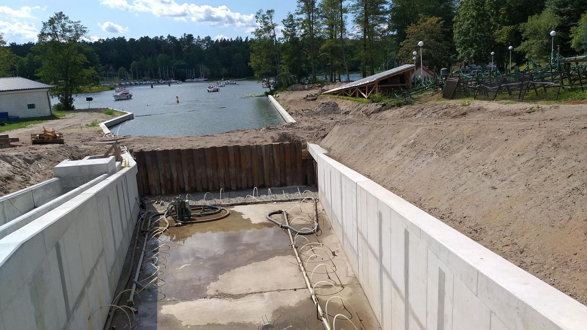

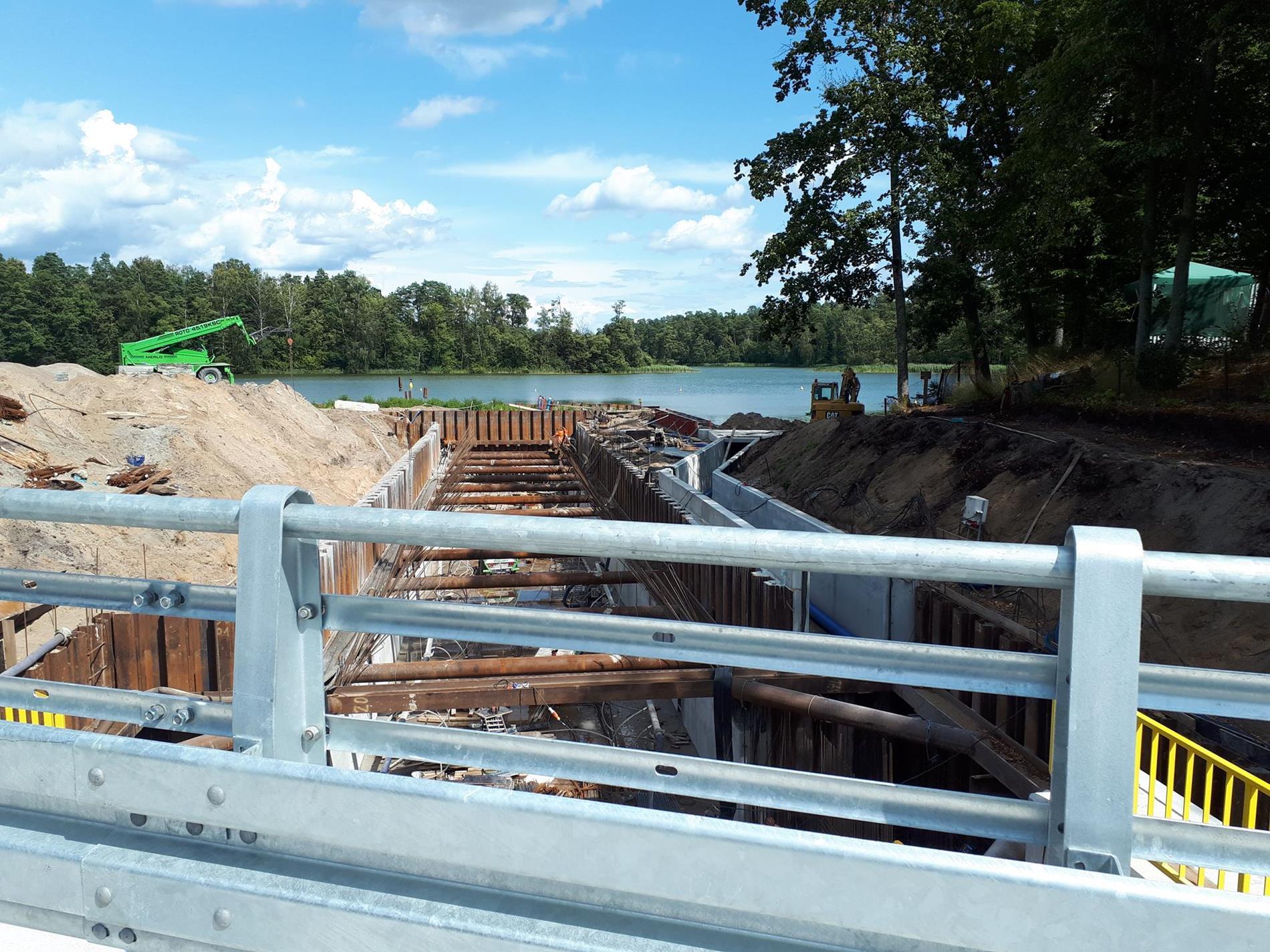

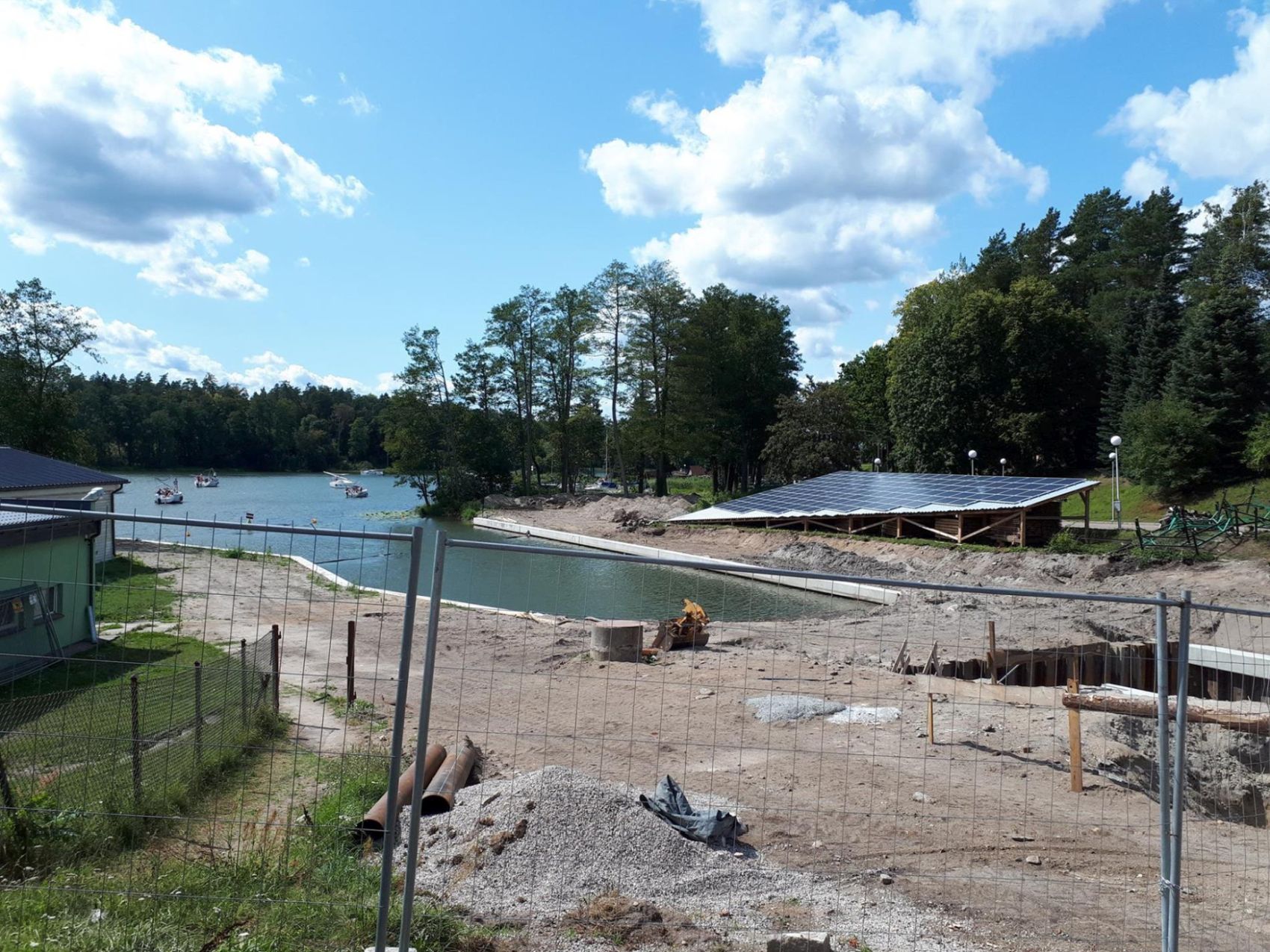

damit napisał(a):
sam robiłeś? W czerwcu, kiedy tam byłem, teren był dosyć szczelnie ogrodzony
Tak - sam. Ogrodzony był. Płotem drucianym. Dało się nawet aparat przez płot przełożyć - widok na jezioro Guzianka.
20190809_134434.jpg [ 442.36 KiB | Przeglądane 39121 razy ]
20190809_134303.jpg [ 410.37 KiB | Przeglądane 39121 razy ]

damit napisał(a):
ar ju siur
Ten z płotem i fotowoltaiką - oczywiście na Bełdany,
ten z barierą i zbrojeniem zrobiony aparatem przełożonym przez płot - na jez. Guzianka Mała.

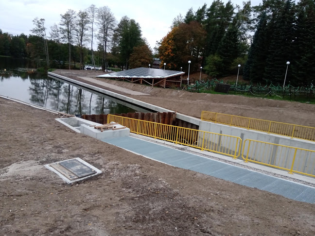

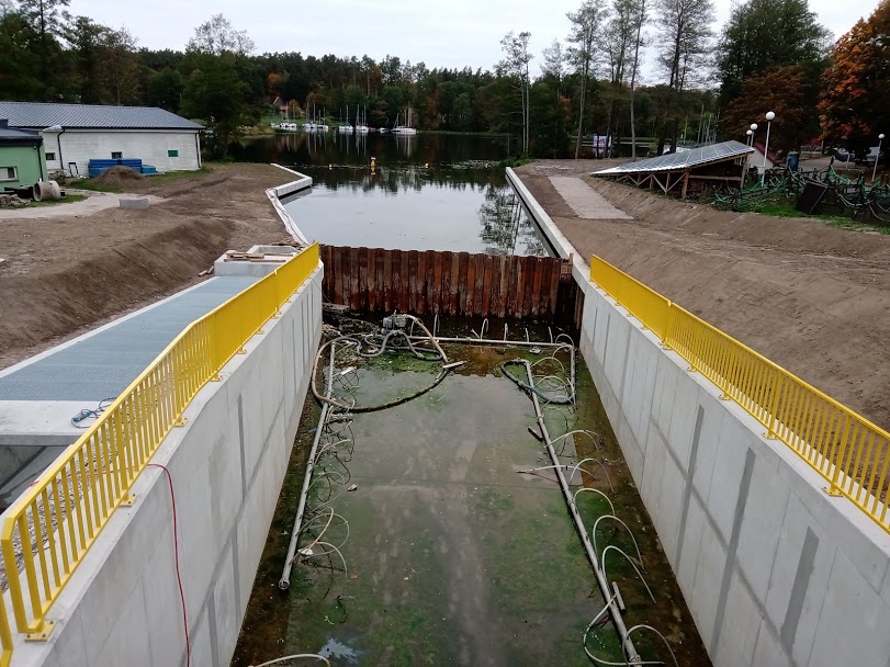

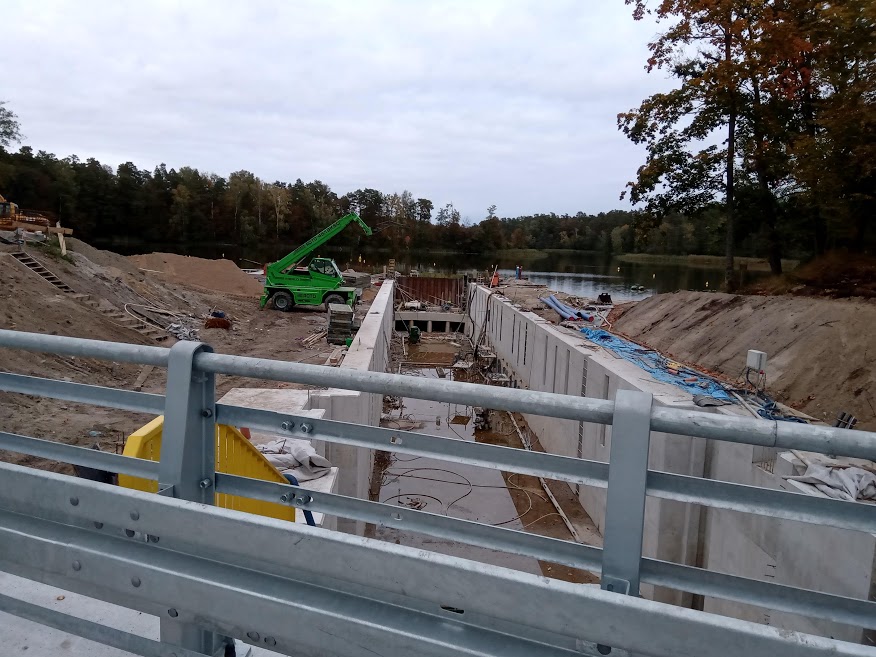

Byłem dziś wieczorkiem i myślę, że zaawansowanie robót daje nadzieje na otwarcie na sezon. Komora praktycznie gotowa, awanporty też, z grubsza, to zostały do zrobienia wrota. Ciekawe, że śluza będzie chyba miała napęd solarny, podoba mi się :)
Guzianka solary.jpg [ 118.09 KiB | Przeglądane 38859 razy ]
Guzianka komora.jpg [ 149.27 KiB | Przeglądane 38859 razy ]
Guzianka awanport Bełdany.jpg [ 153.78 KiB | Przeglądane 38859 razy ]
Maciej Stachowicz

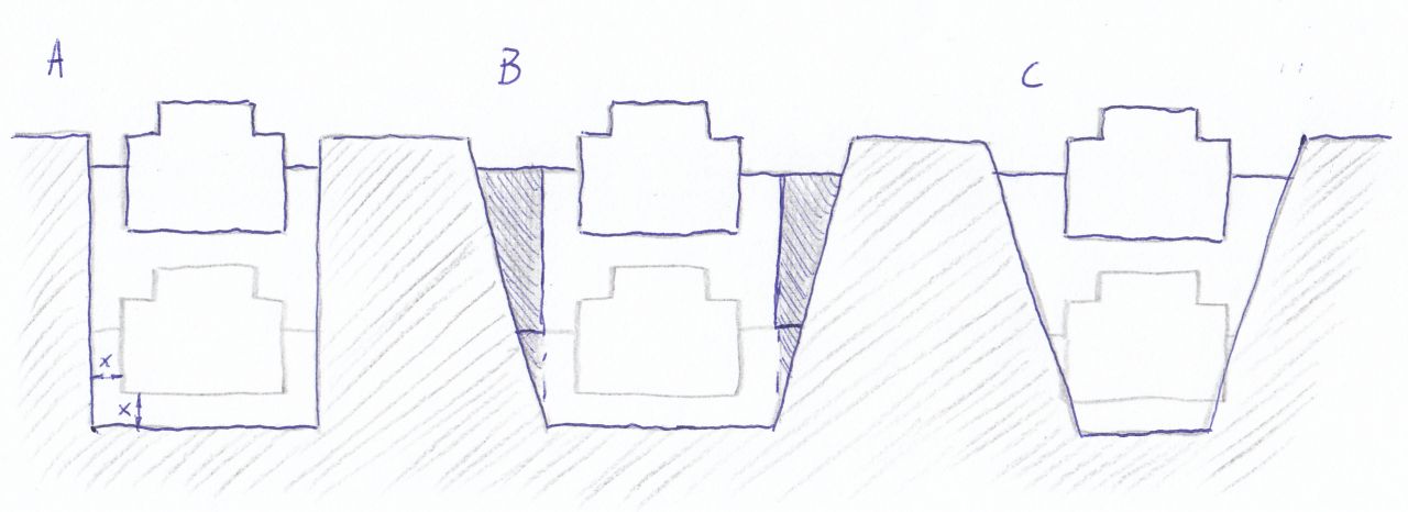

Wojciech napisał(a):
Gdyby zachować szerokość komory przy pionowych ścianach oporowych ( komora o kształcie prostokątnym lub kwadratowym ) objętość komory była by większa niż objętość komory o przekroju trapezu równoramiennego.
Branie za podstawę do rozważań szerokości śluzy przy górnej wodzie jest bez sensu zupełnie: owa szerokość nijak się nie przekłada na "szerokość użyteczną" śluzy. Czy to śluzując od górnej czy od dolnej wody prześluzujesz statek o jakiejś szerokości maksymalnej. Owa szerokość plus "niezbędne luzy" to optymalna (pod kątem "zużycia" wody) szerokość śluzy na całej wysokości skoku. Jej powiększanie przy wysokiej (czy niskiej, bo w teoretycznych rozważaniach i to można sobie wyobrazić), tylko bezsensownie powiększa powierzchnię przekroju śluzy (czyli zużycie wody). Kształt części śluzy poniżej niskiej wody nie ma znaczenia (może być dajmy na to dopasowana do np jednostek z głębokim kilem).
sluzy_.jpg [ 53.59 KiB | Przeglądane 38673 razy ]
Wariant A to wersja prostokątna, założeniem jest "luz" pomiędzy statkiem a śluzą w każdej płaszczyźnie o wielkości x
Wariant B - wielkość luzu x przy niskiej wodzie, rozchodzące się ściany, Wysoka woda - wielkość luzu - wynikowa. Widać że tu powierzchnia wody jest większa od wariantu A (o sumę pól dwóch trapezów prostokątnych dających prostokąt o bokach:
a = skok_wody, b = jednostronny_luz_przy_wodzie_wysokiej - x
wariant C - projekt rozpoczęty od luzu x przy wodzie wysokiej. Niska woda powoduje brak luzu... :roll:
