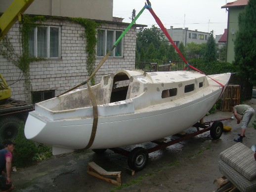

kto mający doświadczenie powie mi cokolwiek o planie wypłynięcia mieczową śródlądówką na morze?? mieczówka jest 8 metrowym jachtem własnej konstrukcji. ważacym 3000kg, z balastem wew. 900kg. i mieczem obrotowym 120kg. jakie wymogi muszą być spełnione odnośnie przepisów, uprawnień, itd. co z rejestracją jachtu.?pozdrawiam wszystkich marzących o wielkiej wodzie.swoją łódkę pokazuję na foto.

Czy pod pływaniem morskim rozumiesz rejs na Gotlandię, czy np. szwendanie się dookoła Rugi. Jeśli nie masz żadnego doświadczenia morskiego proponowałbym rejs po Zalewie. Również po niemieckiej części. Start z Trzebieży /jest dźwig/ czy ze Stepnicy. Ze zdjęcia wynika że dopiero wykańczasz łódkę. Tym bardziej proponowałbym najpierw Zalew.

Płyń! najpierw faktycznie na Zalew Szczeciński, a potem na Bornholm! Łódka wygląda solidnie, sylwetką przypomina trochę Cartera 30. Potrzeba trochę wyposażenia: stosunkowo mocny, ale przede wszystkim niezawodny silnik (może być stacjonarny diesel, ale nie musi), fajnie by było mieć echosondę (głębokość), GPS, mapy (papierowe albo elektroniczne), VHF... Balastu masz wystarczająco dużo, ja bym chyba nie dokładał. Miecz mógłby być blokowany w dolnej pozycji, żeby nie obijał się w skrzyni mieczowej (mało prawdopodobne, ale bez blokady może ją nawet wyłamać - fala na Zalewie jest krótka). Do tego mocne żagle, solidnie zamocowane podwięzie wantowe, mocny ster i w drogę!
My pływamy łódką 8m długości x 2,5m szerokości, wyporność: 2500kg. Łódka jest mieczowa (a nawet dwumieczowa: miecz dziobowy, pod koją dziobową i miecz rufowy: pod kokpitem). Trzy sezony taką łódką pływaliśmy po Bałtyku. Dopiero w minionym sezonie zdecydowaliśmy się na przykręcany płytki kil, ale to dlatego, że płynęliśmy na dłuższej trasie: Władysławowo - Gronhogen (doba żeglugi), a wracaliśmy Kristianopel - Władysławowo (około 30h żeglugi) bez możliwości schowania się w razie niepogody. Ale wcześniej pływaliśmy w Danii i Niemczech i tam przeloty trwały maksymalnie do 12-14 godzin. W takiej sytuacji miecze i balast wewnętrzny nam w zupełności wystarczały, bo w razie czego mogliśmy się zawsze gdzieś schować. Pewnie teraz też by wystarczyły, ale kil zapewnia komfort psychiczny.
W każdym razie Zalew Szczeciński z Kleine Haff, Peenestrom i Greifswalder Bodden są jak najbardziej w zasięgu Twojego jachtu! A w dodatku będziesz zachwycony spędzonymi tam wakacjami. :)
