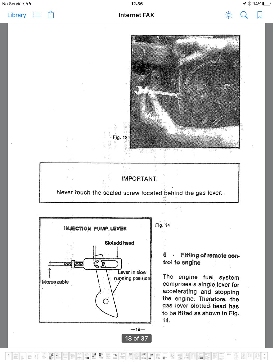

Ostatniego dnia podkusiło mnie. No dobra, nie tyle ostatniego podkusiło, co kusiło (skutecznie w dodatku) aby uruchomić silnik. Ta moja kobyła jest dość oporna, jak każdy starszy konik zostawiony samopas na długich siedem miesięcy bez przebieżki. A więc, korzystając z okazji - chciałam ją nieco rozruszać, coby mniej oporów miała następnym razem.
Po dwóch dniach słoneczka akumulator był znowu, po poprzednich próbach, naładowany pod korek. Więc pomna rad jeszcze z Majorki, kręciłam uparcie, słysząc, że ta stajnia aż się rwie do biegu, tylko trochę odwykła...
Silnik zapalił po jakiś piętnastu minutach kręcenia i zaczął palić równo, nie wydzielając przy tym żadnych niestosownych dymów - ot, stadko wyrwało się na padok i zadowolone hasa. Ja też zadowolona, bo to mniej roboty, nawet po dwóch miesiącach tego kręcenia będzie połowa...
Do czasu :)
A konkretnie, do czasu, gdy zadowolona z efektów rozgrzewki, zaczęłam próbować zagonić to rozbrykane stadko z powrotem do stajni. Naciskam "stop" - nic. Zero reakcji. Naciskam ponownie, kilka razy, przytrzymując za każdym razem coraz dłużej i mocniej - może coś nie kontaktuje? Nic z tego. Silnik zasuwa jak zasuwał.
Zlazłam na dół, może da się mu zmniejszyć obroty na tyle, aby się zadławił? Nic z tego również, mechanik sprawdzający go na Majorce zadbał o to, abym przypadkiem nie zmniejszyła zbytnio obrotów, a klucz do tych małych śrubek gdzieś w dziobie pod stertą nowych żagli leży. Zanim znajdę, pół godziny minie, nie wiadomo, czy zadziała, a za godzinę mamy być na lotnisku (szczęśliwie, to tylko parę kroków...). W duchu klnę staranność mechanika (którego tydzień po całym Puerto d'Andratx musiałam potem ścigać, aby mu za tę godzinę pracy zapłacić!) i myślę dalej.
Wskutek tego myślenia 15 minut później zaczęłam przyjmować różne dziwne pozy - a to złożona w "S" na dnie kokpitu, na wyciągniętych linach próbując się rozeznać w kabelkach z tyłu panelu silnika, a to wisząc - tym razem w formie litery "C" położonej na boku - nad silnikiem, z nogami w kabinie a głową gdzieś nad przekładnią, ciesząc się, że to w ogóle na tym jachcie jest możliwe...
Uciecha nie trwała długo, bo oględziny pozwoliły stwierdzić, że:
- tył panelu wygląda, jak powinien, kabelki siedzą porządnie,
- tył silnika wygląda, jak powinien, niestety, żadnych odpowiednich kabelków nie znaleziono (biorąc pod uwagę, że nie wiem, którędy idą, nie jest to wielkim zaskoczeniem, skoro mam dwie, starannie opatulone wiązki kabli...).
Kolejne minuty namysłu - a, instrukcja! Ipad w łapkę po to tylko, aby stwierdzić, że bateria pokazuje 2 procent naładowania. Darowałam sobie, przy dwóch procentach to on się wyłącza... co zresztą zrobił moment później.
Szybka kalkulacja - zużycie paliwa circa 1-1.5 l na godzinę, jak podkręcę obroty, bo to wciąż luz, zbiornik circa 80 litrów, osobiście do niego wlałam 25 całkiem niedawno i skubany pokazuje na rurce kontrolnej, że ma co najmniej 4/5 tego jeszcze... Z perspektywą blisko trzech dni stania na silniku i samolotu za godzinę (a końca urlopu za dwa dni) - sięgnęłam po zaworek na wężu paliwowym i zamknęłam całkowicie dopływ paliwa. Robiłam co mogłam, aby tego uniknąć, bo choć ten silnik jest ponoć prosty w odpowietrzaniu, to ja tego strasznie nie lubię.
Nic to. Po paru minutach koniki się zatęchły i uspokoiły, a ja do listy zadań "na następną wizytę" dodałam w myślach solenoid i odpowietrzanie silnika...

PostNapisane: 1 lut 2016, o 11:51
Ty sobie zdajesz sprawę, że ja umiejętność odpowietrzania tego traktuję jako wielkie wtajemniczenie? Ja i diesle jesteśmy jakoś w innych wszechświatach. Naprawdę próbowałam się naumieć...
To teraz po ludzku powiedz, co to jest i jak wygląda. Tu masz instrukcję od mojej stajni:
http://www.solediesel.com/en-gb/support/engine/mini-32.aspx
Mam dwa miesiące czasu, na nauczenie się jak go przerobić na ręczne sterowanie. Elektryka też mi się nie podoba...

Monia , we filmach przecinają zawsze czerwony kabelek :rotfl: A tak na poważnie , to zwróć się do Pana i Władcy wszystkich silników na świecie czyli Tadka Lisa . On naprawi Twój silnik nawet go nie powąchawszy. Pozdrawiam , Krzychu Wożniak.

Ja się pytam, jak go WYŁĄCZYĆ bez elektryki i bez odcinania paliwa w taki sposób, bo to jest jednak nieco drastyczne i niepraktyczne.
Marcin - to ciąg dalszy problemów z Majorki - ale silniczek grzecznieje. Wymaga kompletnego przeglądu, ale ten zrobię już na miejscu, w Walii - z racji zaplecza. Poza tym, Tadka łatwiej tu ściągnąć, jak silnik będzie wyjęty i w warsztacie. Obiecał pomoc, a ja mu frajdy zabierać nie mam zamiaru. Na razie muszę go jednak dostarczyć do tej Walii, więc muszę wiedzieć, czy mogę go po włączeniu wyłączyć...
Ps. Przesadziłam z tymi 15 minutami. 10 raczej.
*hint - przeczytaj także poprzednie posty...

Ropnioki gasi się tylko przez odcięcie paliwa. Zazwyczaj ta krzywka co to jak się przesunie dodaje "gazu" w drugą stronę paliwo odcina. Ja u siebie mam dodatkową dzwigienkę do gaszenia :roll:
PostNapisane: 1 lut 2016, o 13:37
No, tyle to ja wiem, tylko, jak sam zauważyłeś, raczej nie za pomocą zaworu pod zbiornikiem :D
Próbowałam znaleźć dzwigienkę. Nic. Manual podpowiada, że to ta sama, co do gazu, ale nie bardzo mam pojęcie, jak, może coś mi brakuje...
ImageUploadedByTapatalk1454330241.589304.jpg [ 398.51 KiB | Przeglądane 8943 razy ]
(Skoro mam elektryczny solenoid, to zdecydowanie odcięcie paliwa jest także w innym miejscu. Mam nadzieję, że znajdę to mechaniczne, bo linka do pociągnięcia to jest coś co ja zdecydowanie wolę od przycisku...)
