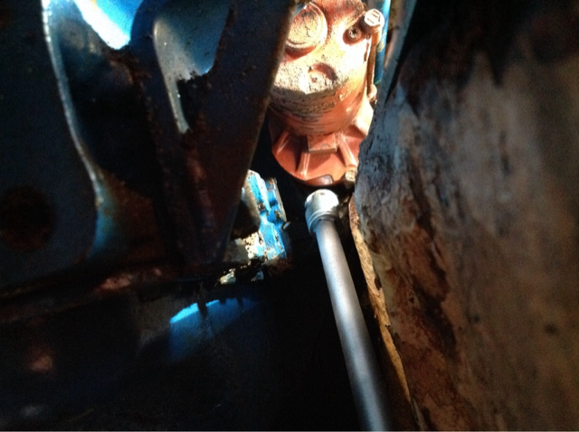

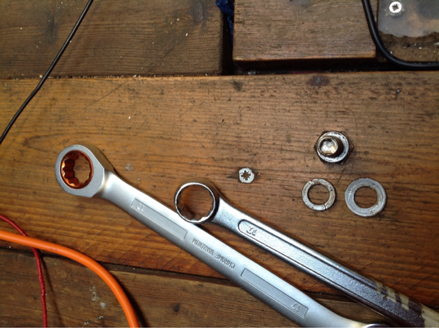

Cały ranek dziś spędziłam na wycieczkach krajoznawczych, oczywiście nie bez powodu. Wróciłam z całym zestawem 17 mm kluczy, przeróżnej denominacji (i paroma innymi do kompletu). Przyniosłam sobie zimne piwo z knajpki, wrzuciłam na grzbiet swoje mocno robocze ciuchy i pod kokpit. Jeden klucz - nasadowy z grzechotką - zgodnie z przewidywaniami się nie zmieścił. Próba następna z płaskim kluczem z wbudowaną grzechotką - odrobinę za duża średnica zewnętrzna, aby się zmieścić od góry, odrobinę za długi aby wejść z boku. Ostatni* - normalny, płaski z jednej, oczkowy odgięty z drugiej i voila! Jestem w stanie złapać i poluzować, parę dalszych prób potwierdza, że jestem w stanie obrócić mniej więcej 1/32 pełnego obrotu - wystarczająco mało, aby nie być w stanie założyć "oczka" klucza na śrubę po obrocie, musiałam zmieniać na płaski (odpowiednią stroną), obrócić kolejne 1/32 i znów zmienić strony... Po kilkunastu minutach gimnastyki śruba została poluzowana wystarczająco, aby wykręcić ją palcami.
Co do dolnej, całe zadanie przemyślałam bardzo porządnie wieczorem i wiedziałam, że dam radę. Clue tkwiło w odpowiedniej przedłużce ORAZ nakładce kardanowej, pozwalającej kręcić grzechotką pod kątem, spod silnika (pod silnikiem mam całkiem sporo przestrzeni :) ). Tutaj juz mogłam robić 1/4 obrotu więc poszło szybko. Potem tylko śrubokręt pomiędzy korpus silnika i startera aby ten ostatni obluzować i ruszyć, i odkręcenie kabli od solenoidu. I tyle. Tylko 3 godziny roboty z właściwymi narzędziami. Zaraz będzie sprawdzanie startera (wolałam to zrobić po wyjęciu, raz aby się upewnić, że potrafię go wyjąć, a dwa, aby jeśli to któreś z nich (starter lub solenoid) mieć możliwość zaniesienia go do elektromechanika do porządnego sprawdzania/naprawienia/wymiany. Poza tym, zdecydowałam się zmienić te kable :)
A w ogóle prognoza była 5-6, jest raczej więcej, skoro Wiedźma od wiatru samego kołysze się jak dzika (znaczy, parę stopni maks, ale w osłoniętej marinie to osiągnięcie...).
*jeśli zastanawiacie się, czy miałam plan B - tak, miałam. To, co przeszkadza obrócić klucz, to rura z obwodu wody chłodzącej - zaburtowej. Da się spuścić wodę z tego i wtedy rurę usunąć, zyskując lepszy dostęp. Możliwe, że będę to musiała zrobić, aby porządnie przykręcić starter.
ImageUploadedByTapatalk1460471903.646593.jpg [ 405.15 KiB | Przeglądane 5833 razy ]
ImageUploadedByTapatalk1460471836.891165.jpg [ 322.08 KiB | Przeglądane 5833 razy ]
ImageUploadedByTapatalk1460471765.080248.jpg [ 350.38 KiB | Przeglądane 5833 razy ]
ImageUploadedByTapatalk1460471670.208176.jpg [ 411.54 KiB | Przeglądane 5833 razy ]
należy się, opis odkręcania śrub czytałem prawie jak horror :D
