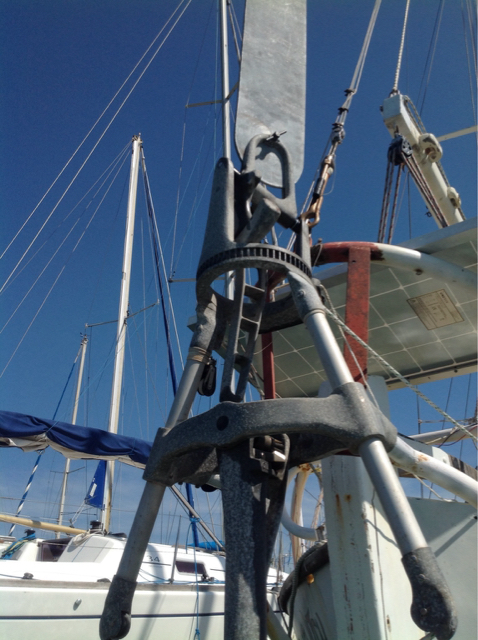

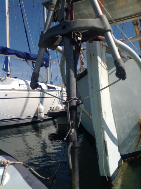

Nudząc się zastanawiam się, jak zdjąć CAŁY samoster. Jakoś myśl o rozbieraniu go na rufie umarła w zalążku, bo była nonstop przesłaniana wizją jakieś ogromnie ważnej śrubki niknącej w odmętach pod jachtem... Niestety, bliższa inspekcja mocowań pokazała, że ktokolwiek mocował samoster nawet nie próbował umieścić śrub w dwóch otworach na to przeznaczonych, dowodząc, że już wtedy tarcie całkowicie wystarczało do trzymania samosteru. Teraz na pewno wystarcza, aby nawet nie drgnął...
ImageUploadedByTapatalk1460711787.477346.jpg [ 364.34 KiB | Przeglądane 5264 razy ]
ImageUploadedByTapatalk1460711700.630336.jpg [ 374.09 KiB | Przeglądane 5264 razy ]
W związku z tym mam pytanie do szanownej gawiedzi - macie jakiś pomysł, jak to ZDJĄĆ? Bez odcinania, to zawsze można zrobić, ale może być nieco ciężko założyć samoster na powrót ;)
Niecierpliwie czekam na Wasze pomysły...
!. Przywiąż do achtersztagu dwie linki 10 - 12 mm tak, aby się zanadto nie zsuwały; dolne końce tych linek przywiąż do ramy samosteru w ten sposób, aby linki były wybrane, ale z czuciem.
2. Zacumuj Baby Witch do jachtu jedną z dwóch cumek i włóż do niej narzędzia.
3. Zdejmij statecznik samosteru, a jeżeli świeżo malowana płetwa już jest zamontowana - to ją też zdejmij.
4. Po umyciu ramy - sprawdź, czy rzeczywiście na pewno nie ma tam wkrętów blokujących samoster na rurach nośnych.
Są to małe wkręty, bez łebków, za to z wgłębieniami przystosowanymi do tego, co Brytyjczycy nazywają kluczem Allena, a my - kluczem ampulowym.
Te małe wkręty , coś koło 1/8", mogą być tak wypełnione cząstkami soli, pyłami itp., co może czynić je trudnymi do zauważenia.
5. Spryskaj obficie gniazda w ramie Ariesa WD40, celując w tył, wokół rur nośnych.
6. Jeżeli otworki w ramie są, ale wkrętów w nich rzeczywiście nie ma - delikatnie, przez drewienko, obstukaj oba gniazda Ariesa, wokół rur nośnych.
Ostukuj cierpliwie i spokojnie, niezbyt silnie (to jest odlew !) i na zmianę dookoła każde gniazdo samosteru.
Przysłana fotografia tego nie pokazuje ale przypuszczam, że Twój Aries jest mocowany na dwóch masywnych prostych rurach aluminiowych o średnicy 1 1/2", przykręconych do pokładu za pośrednictwem specjalnych, dwuczęściowych podstawek aluminiowych, po dwie na każdą rurę.
Jeżeli możesz poluzować nieco, ale odrobinę, śruby zaciskające rury na każdej z tych czterech podstawek, to zdejmowanie samosteru może być znacznie łatwiejsze, ale trzeba to zrobić tylko-tylko, żebyś nie zaczęła wysuwać rur z ich gniazd, zamiast zsuwać samoster.
Pamiętaj o WD40 na gwinty śrub.
Niektórzy mają w rurach nośnych otwory przed bliższymi dziobu podstawkami, mocującymi rury do deku.
Jeżeli u Ciebie są takie otwory - możesz śmiało poluzować śruby podstawek a przez otwory przełożyć jakiś kawałek stosownego pręta, aby rura nie wysuwała się z podstawek. To jest taki wariant demontażu wszystkiego, ale bardzo realny, o ile da się poluzować te osiem długich śrub M10 w podstawkach.
7. Jeżeli wkręty jednak są w ramie - zaaplikuj WD40 i idź odpocząć.
Następnie weź parasol/kę, otwórz ją i spróbuj zawiesić poniżej samosteru. Jeżeli to się uda, może okazać się nieocenioną pomocą, kiedy uda Ci się to wykręcić, a maleńki wkręt wypadnie Ci z palców.
8. Jeżeli ostukiwanie ramy nie da widocznych wyników, tzn. samoster ani drgnie, można rozważyć dalsze poluzowanie śrub mocujących rury nośne na na pokładzie, ale - to dopiero potem, po zastanowieniu.
Cdn.

Tomku, ja nie mam problemu z utopieniem samosteru - fał od grota nie pozwoli.
Także nie mam problemu ze stwierdzeniem, że nie ma nic mocującego ten samoster do rur - bo już to przerobiłam. Małe śrubki blokujące są na pokładzie już... (Btw, WSZYSTKIE klucze ampulowe muszą być CALOWE - inaczej uszkodzi się śruby i wtedy jest problem).
Nie, Tomku, ja to mam za sobą. I gwarantuję Ci, że mój samoster nie siedzi na standardowym mocowaniu (nie sięgłoby i tak poprzez ster), bo już bym je z pokładu odkręciła. Nie, on skurczybyk siedzi na stalowej ramie zbudowanej na rufie, na której siedzi też panel słoneczny i z którego idą dwie proste rury. Biorąc pod uwagę, że zespawane z ramą, zdecydowanie stalowe.
I na tych rurach siedzi zapieczony samoster...
Po konsultacji z Leanem, podgrzałam miejsca mocowania, ale nic nie dało. Albo za krótko, albo moja lampa lutownicza* z 1300 stopni Celsjusza jest za słaba, albo ta cholerna stal rozszerza się w podobnym tempie, ale nie zrobiło wielkiego wrażenia na mocowaniu.
Stąd pytanie, bo ja już zużyłam wszystkie pomysły...
*notabene jest to jedyna metoda wyjęcia osiek z samosteru, pozwalająca to zrobić bez uszkodzeń...

Moniia napisał(a):
...Biorąc pod uwagę, że zespawane z ramą, zdecydowanie stalowe.
....Stąd pytanie, bo ja już zużyłam wszystkie pomysły...
Poza cięciem chyba jedyna propozycja
Pozdrawiam - Paweł Dąbrowski

Moniia napisał(a):
...Biorąc pod uwagę, że zespawane z ramą, zdecydowanie stalowe. I na tych rurach siedzi zapieczony samoster...
Jeżeli nawet po podgrzaniu gniazda samoster nie pozwala się poruszyć względem rur nośnych, myślę o milimetrowym ruchu, na początek - to wygląda na to, że się nieźle zacisnął.
Jest to o tyle prawdopodobne, że jak piszesz - rury nośne są stalowe, więc nieuchronna korozja, a ściślej - jej produkty, które maja większą objętość niż substraty - zakleszczyły aluminiową ramę na stalowych rurach.
Oczywiście mogę się mylić i dlatego wolę się nie wymądrzać z opiniowaniem na odległość trzech tysięcy kilometrów, zwłaszcza, że odporność korozyjna samosterów Franklina jest ogromna i wręcz przysłowiowa.
Nie mniej, także praca pod obciążeniem mogła spowodować pewne nieduże, nawet niekoniecznie widoczne na oko, odkształcenia rur nośnych, skutkujące silnym zaklinowaniem samosteru na wspornikach.
Ale na odległość trudno też wykluczyć, znając agresywność słono-wilgotnego środowiska atlantyckiego, źe aluminium zostało jednak nadżarte i to jednak korozja także odpowiada za obecne trudności z poruszeniem, nie mówiąc o zdjęciu samosteru z jego zamocowania.
Jeszcze o wkrętach blokujących - w oryginalnym samosterze Nicka Franklina, wkręty blokujące ramę są umieszczone w ściance gniazda, od dołu i można je wykręcić raczej tylko z bączka.
Zapewne mają gwinty calowe, bo trudno przyjąć, żeby Anglik robił nie gdzie indziej, a w samej Mekce żeglarstwa, w Cowes, "kontynentalne" - ale do moich pasuje 5 mm klucz ampulowy, co specjalnie przed chwilą sprawdziłem.

To sprawdź ten klucz raz jeszcze, bo Lean ostrzega, że WSZYSTKIE są calowe...
Co do wkrętów blokujących - ja mam je wykręcone. Z bączka.
Idę zaraz bawić się z lampą lutowniczą dalej, ładna pogoda jest.
Tomku (Waliant) - problem w tym, że właśnie okazało się, że nie działa dobrze. Bardzo się blokuje na jednej z osiek, a powinien chodzić kompletnie luźno. Po dyskusji z Leanem (obecny właściciel marki) uznałam, że tylko kompletne rozebranie, wyczyszczenie i ewentualna zmiana łożysk da pewność działania. Nic innego nie mogę zacząć - silnik czeka na starter, remontu wnętrza nie mogę zacząć (choć przymierzam się) przed zrobieniem pokładówki, a tej nie mam szans zdążyć zrobić w tydzień i dwa dni, a poza tym nie mogę, bo bez silnika nie przejdę pod dźwig.
Więc pozostaje mi sprzątanie, samoster i ekstra aktywności, takie jak uczenie się nurkowania, przyda się zarobkowo później - na każdym kotwicowisku (albo co drugim) jest ktoś, kto potrzebuje nurka po coś :D

Ognisty Szkwał napisał(a):
Moza powtorzyo operacje grzania jednego elementu polaczona ze schladzaniem drugiego za pomoca sprayu do znieczulen miejscowych.
Dawno temu na staku w ten sposob mechanicy sobie poradzili z podobnym problemem.
Za ten post autor M@rek otrzymał podziękowanie od: Moniia
a może zastrzyk do rozszczepiania :roll:
Na Polonusie ster po roku na Antarktyce nie działał - słuchając "mądrych" rad, że smarowany jest wodą morską i tak musi być - skorzystałem z innych rad- zalałem go podgrzanym olejem - ruszył - a później już smarem w aerozolu - chodzi do dziś
Seba
Za ten post autor Seba otrzymał podziękowanie od: Moniia
PostNapisane: 16 kwi 2016, o 07:57
Będziemy próbować...

Z maila Helen Franklin o samosterze:
From experience, very bitter experience I might add the only way to separate corroded stainless tubes from the mainframe will be to sacrifice the tubes and then machine the stubs out of the frame.
You could try heat, gallons of deep penetrating oil and prayer plus a cold beer while you wait for it all to soak in etc.
Hehe, wypróbowałam już wszystko*, łącznie ze ściąganiem przy użyciu lin pod stałym obciążeniem 500+kg (bloczek na sąsiednim pomoście i na kabestan - a kabestany Wiedźmy, przypominam, mają ogromne przełożenia...). Jedna strona jest luźna, druga niestety ani drgnie. Ostatnia próba jutro, po zabawach z silnikiem (starter już jest), jak nie dam rady, to przechodzimy do planu D, czyli szlifierka kątowa z tarczą tnącą i zastosowanie w praktyce rady z pierwszego zdania maila Helen...
*niemniej jednak ja mam preferencję w stronę wina. Nie potrzebuje lodówki (której Wiedźma nie ma...)
