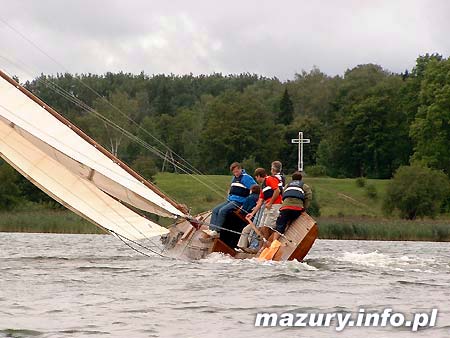

Czy ktoś widział (lub chociaż słyszał)o grzybie w wykonaniu normalnego jachtu?:
rekin-jacht-mazury-06.jpg [ 29.04 KiB | Przeglądane 7397 razy ]
Co to takiego normalny jacht. Gdy załoga balastująca, w wyniku jakiegoś splotu okoliczności znajdzie się po zawietrznej , wleci do wody i zacznie się wspinać po wantach do kokpitu jachtu którego zejściówka jest otwarta, to czy nadal ten jacht będzie normalnym?

Omega jest normalnym jachtem ?
Bo jeśli tak - to widziałem wygrzybione trzy sztuki za jednym zamachem. W zeszłym roku podczas "łikendu żeglarskiego" mieliśmy w programie pokaz ratowania załogi przewróconej omegi.
Wieczorem, dzień wcześniej natura zrobiła to za nas i zamiast pokazu ratowania załogi i jachtu widzowie mogli oglądać prawdziwą akcję.
Omegi stały na bojach...
