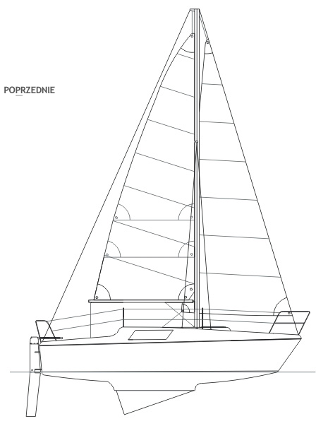

Alterus napisał(a):
Podniesienie takiego miecza tak, aby koniec jego tylnej krawędzi spływu dochodził do szczeliny skrzyni mieczowej,
W przypadku Venus tak się dzieje bez względu na podniesienie miecza.
venus.PNG [ 75.8 KiB | Przeglądane 5805 razy ]
Na słabym wietrze, jeśli podwodzie jest czyste, to głównym czynnikiem decydującym o ostrości i szybkości Venus jest wymuszone przechylenie na zawietrzną i odciążenie rufy, by nie ciągnąć wody.
Żadne podnoszenie miecza.
Piotr Siedlewski

ins napisał(a):
Zgadza się, ale nie omawiamy tu tylko Venus, której miecz pracuje na zasadzie "elki", a również Oriony albo Raje i zrozumiałe, że do takich typów odnosi się cytat. Venus za to ma falszkil i być może przy odpowiednio słabym wietrze miecz w ogóle można podnieść nie tracąc kursu. Czy dokładniej, tracąc kurs w tym samym stopniu co z mieczem. Nie oszukujmy się bowiem, przy zdychającym wietrze o jakimś ostrzejszym bajdewindzie nie ma co marzyć, a i sam bajdewind - im wolniej wieje, tym bardziej problematyczny. Mówię w tym przypadku o podmuszkach, które łapiemy ostrząc, by czekając na następny zwolna odpadać aby zachować choć minimum prędkości. Jak ktoś tu wcześniej zauważył, kiedy wiatru tyle co nic, najważniejsze jest nie stanąć w bezruchu, bo potrzeba wtedy zdecydowanie więcej energii, aby wprawić w ruch masę jachtu i na nadanie założonego kierunku już może jej braknąć. To jest ten przypadek kiedy liczy się zredukowanie oporów zwykle pomijalnych, jak to podnoszenie miecza.
Zgoda, z tym że uściślę, bo w tym wątku nie zostało to chyba jasno powiedziane - lekkie wymuszenie przechyłu nie ma na celu jakiegoś zmniejszania oporów, a nadanie żaglom kształtów podobnych do już wypełnionych wiatrem, czyli o właściwej sprawności aerodynamicznej. Nie tracimy więc energii do uzyskania tego pożądanego kształtu, bo już go mamy i nawet mizerne tchnienie wiatru od razu pozwoli żaglom zapacować.

W przypadku Venus wymusza się przechył głównie w celu wywołania nawietrzności.
A to dlatego że podobnie jak w starych konstrukcjach
Morskich SBO jest przesunięty mocno do tyłu.
Przy silniejszym wietrze, z powodu wąskiej wodnicy i małych nawisów burtowych przechył zapobiegający odpadaniu pojawi się sam.
