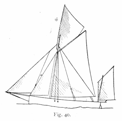

A ot, tak gwoli... zamieszania - typowy cat yawl, klasyk, znaczit the real thing: :mrgreen:
Bo klasyczny kecz wygląda tak :lol:

Ja zawsze przychylałem sie wlasnie do tej definicji. Jest dla mnie najbardziej spójna i logiczna. Koło sterowe to mozna sobie umiescic gdzie sie czlowiekowi podoba, zwlaszcza w dobie gdzie dominuje hydrauliczne przeniesienie obrotów z koła na płetwe i nie uwazam by mialo to jakikolwiek wplyw na takielunek.
Przybliż (rzeczywiste wymiary: 711 x 514)Obrazek
A to jeszcze bedzie kecz urejony, a nie juz brygantyna??

Oryginalnie kecz był rejowcem, bałtyckim, z przednim masztem wyższym. Nazwa od "łapania", rybek zapewne.
W XIX wieku wyszedł z mody na rzecz brygu. Duży maszt na śródokręciu pono kolidował z ładownią.
A z jolem też o uzytkowość szło: to ożaglowanie dla szalupy. Znaczy wiosłowej łodzi, np. rybackiej, z angielska zwanej 'slupem' ;)
Maszt umieszczony daleko w przód by nie przeszkadzał w umieszczeniu wioślarzy, czy ładunku, a drugi dodany na samej rufie dla zrównoważenia. Ot i filozofia cała.
A dlatego pomysły o jakimś "na nawisie" czy "za sterem" brzmią komicznie :mrgreen:
Realnym rozróżnieniem jol-kecz jest wielkość bezana w porównaniu z grotem.

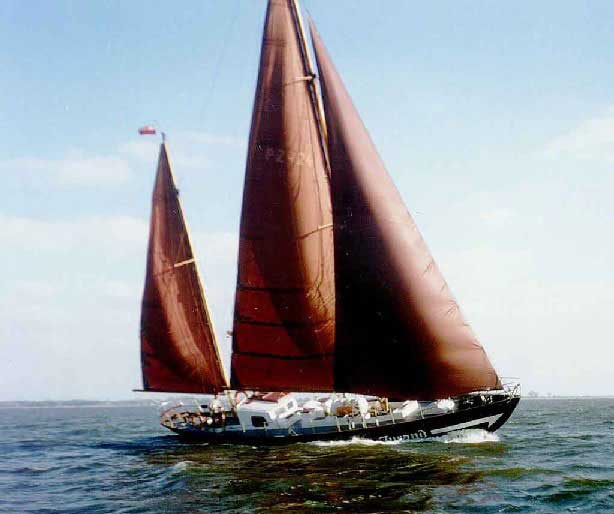

Mniej-więcej, ale bez przesady: kecz chodzi bez bezana, nawet DZ. No chyba że głupio cuś otaklowali :roll:
W ciszy może czuć brak płótna (kecz służy do ciężkich łódek), ale w dzisiejszych czasach to załatwia duuża gienia; a gdy na wiatr duża gienia stoi to znów bezan nie ciągnie i tak. Przymioty kecza czuć z wiatrem, gdyż grotmaszt (a zatem i główne żagle) jest przesunięty w przód, co sprzyja stabilności, oczywiście jadąc bez bezana. A na słabych zaś można dostawić więcej płótna, czyli np. apsla.
Spojrzeć można inaczej: keczem można sprawnie pływać bez grota, a jolem nie bardzo. ;)
Obrazowo - J-80 pod bezanem i małym foczkiem była niedożaglowana nawet w 9-10 B i ostrzej niż połówą nie chciała; a dużej gieni bezan nie równoważy bo mały. Trzeba kawałek grota. W istocie te jole sprzed półwiecza lepiej chodziły po zdjęciu bezanmasztu, czyli nie opłąca się go robić. Acz zawszec to miejsce na anteny i wiatraczki, co dziś im specjalne bramy i kratownice stawiają, też koszt... :lol:
Zaś kecz pójdzie sprawnie na foku i bezanie gdy wieje, grota można rzucić zamiast refować; gienia na rolce, bezan w kokpicie, i obsługa bez wychodzenia od steru. Co chcąc móc na slupie trza jakichś hi-tech patentów i plątaniny sznurków różnych do obsługi grota.
To tak w temacie użytkowych aspektów tego czy owego.
PostNapisane: 13 sie 2018, o 12:14
Posty: 13169
Podziękował : 3101
Otrzymał podziękowań: 2698
Tak pracuje bezan na jolu:
jurand.jpg [ 28.26 KiB | Przeglądane 5741 razy ]
