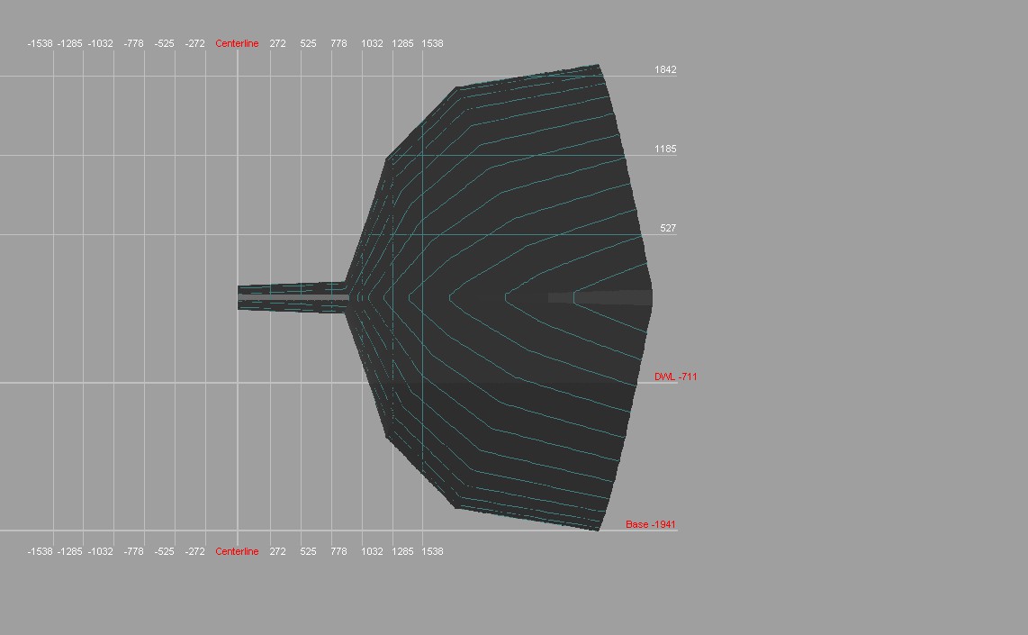

j.666 napisał(a):
Czyli przegłębienie na dziób ZWIĘKSZA zanurzenie Bruceo
...o 1 cm.
Wonski napisał(a):
A może ktoś z Was obliczyć pod jakim kątem znajdzie się jacht w wodzie o głębokości 1,5m oparty na kilu
A proszę bardzo: 30*
Bruceo 30_1,5m.jpg [ 86.56 KiB | Przeglądane 4049 razy ]
I zachowuje wyporność nominalną.
Przechył o 90* zabrałby 1,23 m zanurzenia - bez sensu.
Bruceo 90_1,23m.jpg [ 70.19 KiB | Przeglądane 4042 razy ]

PostNapisane: 8 sty 2016, o 08:03
Ja się nie odzywam zasadniczo w tym wątku bo i po co (skoro nie mam dźwigu pływającego pod ręką to im nie pomogę gadaniną) - ale już po raz kolejny to widzę, jak cudownie Polonus w tych obliczeniach chudnie (nawet do 12 ton!) lub w tym przypadku o dziwo udaje mu się utrzymać wagę...
Ja artystka komputerowa nie jestem, ale jedno mogę powiedzieć na sto procent - ta wyporność NIGDY się nie zmieni. Położenie jachtu na boku NIE ZMIENI WYPORNOŚCI - bo i jak? Jedyne dwa sposoby na to to pływaki przy burcie lub oparcie o dno...
W związku z tym, jak już tak liczysz te przechyły - licz je dla właściwej wyporności. Bo jeśli w przechyle dla 15 tonowego jachtu wychodzi Ci, że nagle schudł 3 tony - to znaczy, że znalazłeś położenie w którym ten jacht NIGDY się nie znajdzie.
I tak, Sajmon ma rację - to będzie więcej niż 0.85 m, skoro ta wartość jest dla 12 ton. Być może niezbyt wiele, ale na pewno nie tyle.

PostNapisane: 8 sty 2016, o 08:58
Posty: 1212
Podziękował : 263
Otrzymał podziękowań: 367
IMO, zmieni się - o wartość pionowej składowej siły użytej do przechylenia jachtu. Mylę się?

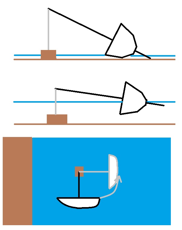

Czytam ten wątek z dużymi emocjami i całym sercem jestem z Wami.
Tak się zastanawiam, czy jeśli już doszłoby do tego, że Polonus położy się na dnie (na skutek degradacji podpór lub innych czynników) w nie zostanie przy tym uszkodzony to czy możliwy jest następujący scenariusz:
1. Przy niskiej wodzie mocujemy top masztu do dna na stałe (tu potrzebny jest kawał ciężaru, ale czy przy niskiej wodzie nie można czegoś wywieźć spychaczem, choćby kilku głazów, położyć pod topem masztu i do tego uwiązać maszt)
2. Przy wysokiej wodzie top pozostaje uwiązany a kadłub powinien się podnieść. Jeśli wystarczy wody, to wg. obliczeń przy przechyle mógłby uzuskać pływalność, choćby minimalną.
3. Wówczas ciągnąc za rufę w kierunku wody obracamy jacht wokół osi obrotu jaką jest top masztu ustawiając Polonusa masztem w kierunku lądu. Jaki długi jest maszt na Polonusie? Może po takim obrocie odsuniemy się na tyle od brzegu, że po odcięciu topu wystarczy wody (chłopaki zeznawali, że potrzeba im około 5 metrów)?
Ale musiałoby tu być spełnione kilka warunków:
a. Polonus położy się na burcie i kilu bez większych uszkodzeń.
b. Będzie minimalne zafalowanie lub nie będzie go wogóle.
c. Przy wysokiej wodzie wystarczy wody żeby kadłub uzyskał pływalność z zaczepionym topem
d. Po obróceniu wystarczy wody, żeby Polonus nie oparł się o dno ponownie.
e. Jest jak przywiązać ten top do dna czyli można wykonać jakąś kotwę.
Zaletą jest, że możemy top uwiązać do dna liną na stałe, niekoniecznie za pomocą fału, można opleść wielokrotnie top, założyć 3-4 liny aby rozłożyć obciążenie i zapobiec zerwaniu. Później po obróceniu trzeba je po prostu odciąć.
Załączam obazek z nieudolnym schematem o co mi chodzi.
Z góry przepraszam za takie dywagacje sprzed komputera. To tylko wynika z faktu, że bardzo Wam kibicuję. Robicie świetną robotę. Powodzenia.

PostNapisane: 8 sty 2016, o 09:24
Ok, rozpatrując siły doprowadzające do przechyłu, wyporność może jedynie się zwiekszyć. Nadal nie tłumaczy odchudzenia jachtu o 3 tony
Nawet jeśli kadłub nie będzie się unosił to przy ściąganiu zmniejszy się nacisk jaki wywiera na dno więc szkody powinny być mniejsze. Poza tym przy częściowym nacisku mniejsza siła będzie wymagana do wciągnięcia go do wody. Może dał by radę zodiak ze słoniem morskim.
Może kotwica by trzymała wystarczająco mocno. Ogólnie trzymam za was kciuki od 2 miesięcy!
