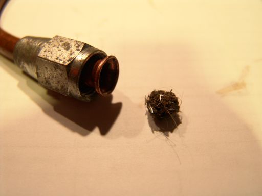

Gregs napisał(a):
I tu ci on był. W zaworze znajdował się strzęp folii.
Grzegorz
Twoja opowieść przypomniała mi moje szukanie przyczyny przygasania silnika podczas zwiększania obrotów na moim Kocurze.
Sytuacja wypisz wymaluj wręcz niemalże identyczna.
Pół sezonu 2010 szukałem tej przyczyny.
Układ paliwowy rozbierałem i czyściłem kilka razy.
Kilka razy wymieniałem całe komplety filtrów paliwowych.
Prawie rozebrałem pompę wtryskową.
Wymieniłem całe paliwo w zbiorniku.
Trudno powiedzieć czego nie robiłem.
I nic....
Silnik na obrotach tak do 1500 chodził jak zegarek a od 2000 tys wchodził na obroty i zaraz przygasał tak do 500 obr.
Po czym pochodził tak chwilkę i znów zwiększał obroty, pochodził chwilkę i znów przygasał.
Słuchaj - myślałem, że szlag nagły mnie trafi.
Nie miałem już kompletnie żadnego pomysłu.
Ktoś powie, że to było wesołe - tak ale były sytuacje, kiedy tak chodzący silnik stwarzał mi naprawdę zagrożenie i kłopoty.
Aż którejś nocy, kiedy w deszczu i we mgle wchodziłem po omacku z Zatoki na Westerplatte prawie na styk z jakimś kontenerowcem za co zebrałem opierdol przez radio - i będąc już w Marinie w Gdańsku - o 4.00 rano nie wytrzymałem i powiedziałem sobie - stop - ja albo on :-(
I rozebrałem raz jeszcze ponownie calutką linię paliwową łącznie z takim krótkim odcinkiem metalowej rurki pomiędzy zbiornikiem a pierwszym filtrem odstojnikowym, którego to kawałka rurki wcześniej nie wymontowywałem bo po co ?
Tam przecież nic poza tym kawałkiem rurki i zaworem nie było.
A miałem tam właśnie - podobnie jak i Ty - taki malutki pieprzony kranik paliwowy, który jak się okazało dławił światło przepływu paliwa mniej więcej o połowę.
I na wejściu do tego pieprzonego kranika - w miejscu zwężenia przepływu - w takim stożku dociskowym znalazłem pakuły.
Masz fotkę poniżej - zachowałem dla potomnych:
Przyczyna zatykania układu paliwowego.JPG [ 25.9 KiB | Przeglądane 4424 razy ]
Grzesiek - krew mnie wtedy zalała i kurwica nagła trafiła :twisted:
Co się okazało?
Zbiornik miałem z polskiej firmy zajmującej się produkcją takich własnie rzeczy - no, nie chcę pisać z której, choć korci mnie bardzo.
Na zbiorniku była przyklejona tabliczka produkcyjna z danymi kontaktowymi do firmy.
Długo zachodziłem w głowę SKĄD w zbiorniku paliwowym pakuły ???
Aż zadzwoniłem do owej firmy bo już nie wytrzymałem i panu dyrektorowi produkcji opisałem sytuację zadając pytanie o owe pakuły.
Okazało się, iż szanowna firma pakułami takimi po wykonaniu zbiornika zatykała otwory wlewowe tak, aby nie dostał się do nich żaden śmieć i brud :rotfl: :rotfl: :rotfl:
Ale nie wpadli na to, że strzępy takich pakuł pozostając w tymże zbiorniku mogą stworzyć właśnie taki śmieć, który zatka przepływ paliwa.
Grzegorz - nie chcesz usłyszeć, co ja temu inżynierowi produkcji wtedy nawkładałem przez telefon - naprawdę nie chcesz... :-(
I nie uwierzysz mi, ale inżynier ów zniósł z godnością mój potok wściekłości po czym wyobraź sobie, że powiedział na końcu słowo "przepraszam".
Czym rozbroił mnie dokumentnie i jakoś rozstaliśmy się w zgodzie.
Tyle, że obiecał mi już więcej nie używać pakuł do zatykania otworów w produkowanych przez siebie zbiornikach.
Ja natomiast wymontowałem wtedy ów idiotyczny kranik (do niczego tak naprawdę zresztą niepotrzebny), ponownie - po raz już nie pamiętam który zmontowałem układ paliwowy, odpowietrzyłem silnik i do dziś nie mam z nim żadnych kłopotów.
A na końcu - już rano - po całej robocie - wyciągnąłem z lodówki flachę ginu i z radości końca moich kłopotów wychlałem ją prawie z gwinta stukając się z silnikiem :lol: :lol: :lol:
Także ubawiłem się mocno czytając Twoją opowieść bo ja na poszukiwaniach tego kłaczka pakuł zmarnowałem pół sezonu.
Opowieść tą polecam wszystkim posiadającym własne Diesle na jachtach ku przestrodze montowania w układach paliwowych rzeczy niepotrzebnych. :rotfl:

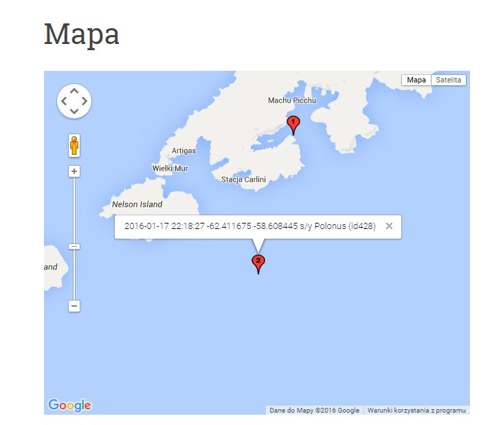

Wytłumaczcie mi laikowi prosze, dlaczego wczoraj można było sie połaczyć z Polonusem przy pomocy telefonu , a co za problem jest w tym , aby uzyskać od nich aktualną pozycję i umiescic na mapie - >
Pozycja Polonusa.jpg [ 29.56 KiB | Przeglądane 3957 razy ]
Siedzę na naradach , laptop odpalony 18 h dziennie , a kolejnej pozycji nie mamy.
Dzięki tej informacji , którą podał wyżej Piotr , wiemy choć tyle , że walczą i płyną...
