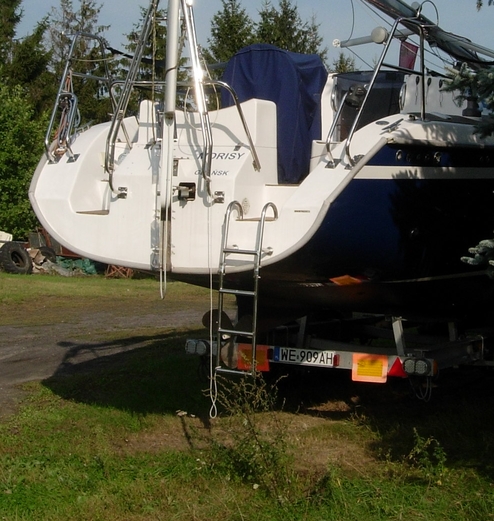

Marzena jest wspaniała, a Ty Kocurze masz wielkie szczęście. Ale a'propos drabinki. Jak w 2008 zabudowywałem jacht, przypadkowo obejrzałem film Ocean strachu i zaprojektowałem drabinkę tak, żeby była bardzo łatwo dostępna z zewnątrz od rufy. Jest dość głęboka i wygodnie się na nią wchodzi nawet na fali (chociaż nie miałem okazji sprawdzić na 1,5 metrowej) łatwo jest się uchwycić w czasie wchodzenia podpory masztu i elementu kosza rufowego. Składana do góry i łatwo odpinana z zewnątrz - luźny haczyk. Ma też płaskie szczeble, co rzadko się widuje na polskich konstrukcjach.
drabinka.jpg [ 234.09 KiB | Przeglądane 8960 razy ]
Wiem i jedno i drugie Morisie :mrgreen:
Zaraz po powrocie z rejsu przebudowuję rufę pod kątem montażu drabinki otwieranej z wody...
Muszę to spokojnie teraz jeszcze przemyśleć...

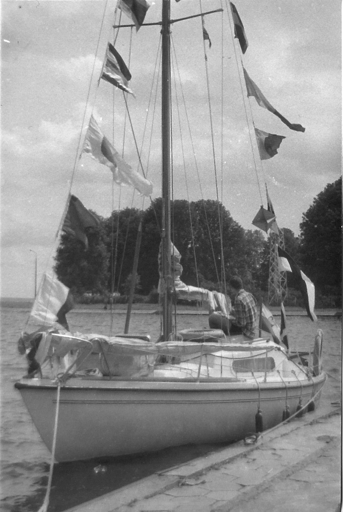

Na Placku zamiast siatki rozciągnąłem zygzakiem linkę 5 mm.
Komentarz: Niestety, nie mam lepszego zdjęcia.
1981-08-placek08.jpg [ 324.31 KiB | Przeglądane 8829 razy ]
Też taki patent stosowaliśmy na naszym Nefrycie , chociaż głównie po to co by nam żagle nie wyjeżdżały za burtę w regatach gdy się stawiało spina. Placek gdzieś na Zalewie ?
