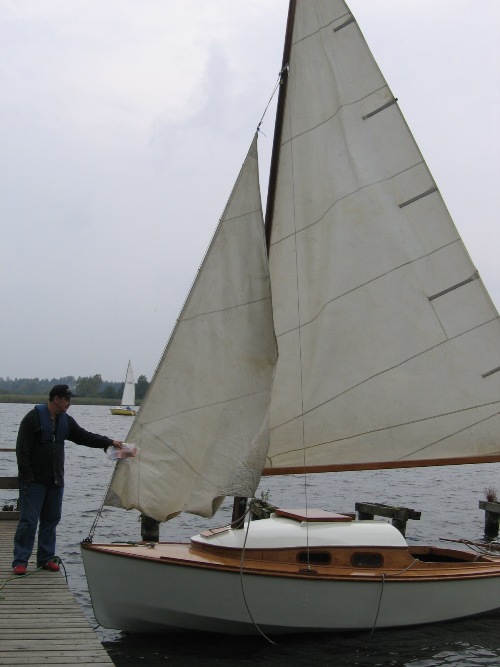

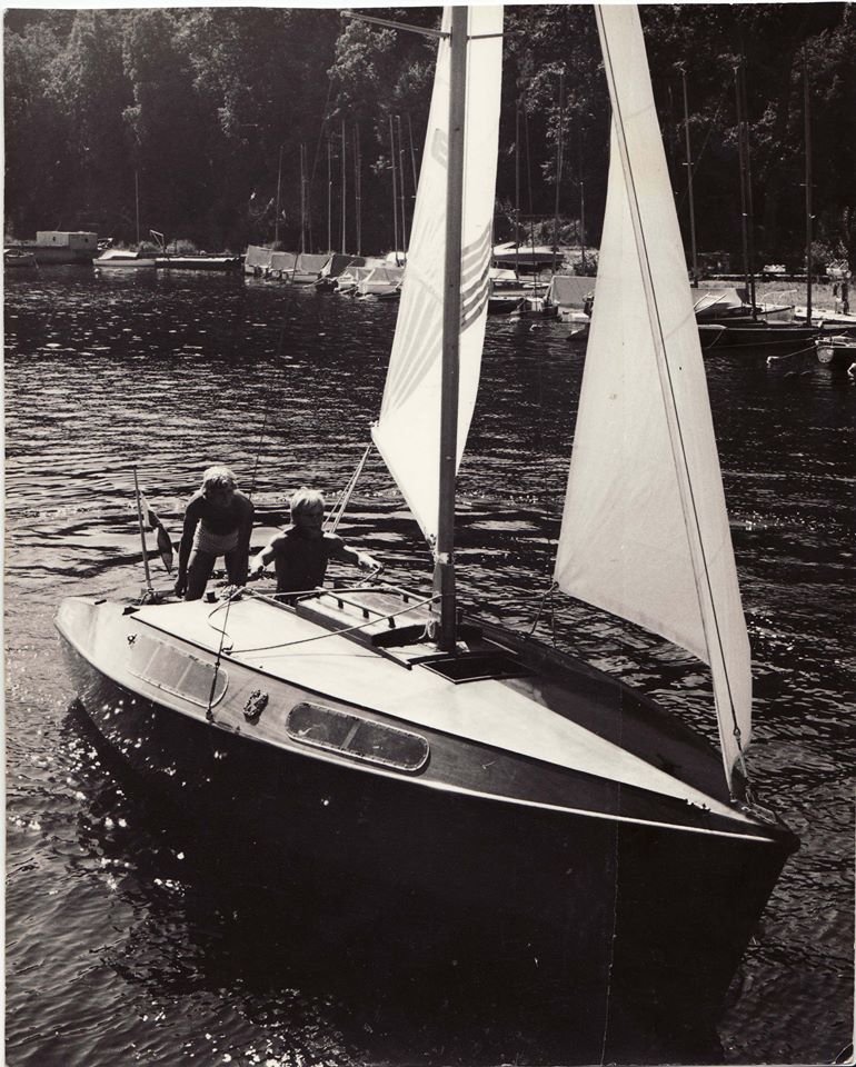

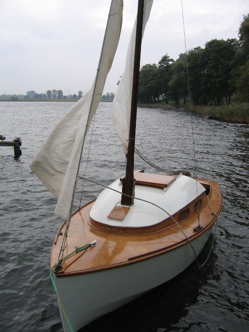

P.Horbaczewski to szkutnik znamienity, budowniczy wielu jachtów, w tym Ramblerów.
Wiele lat pracował w YKP Warszawa i z pod jego ręki wychodziły legendarne już jachty (pływające do dziś). Oprócz charakterystycznych (najładniejszych na świecie) Ramblerów:

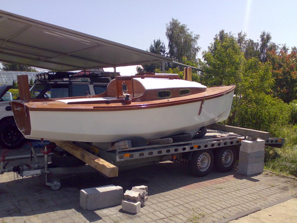

robił też; "co popadło" np. dla Henryka Jaszczewskiego:
Komentarz: "Panna Wodna" Henryka Jaszczewskiego

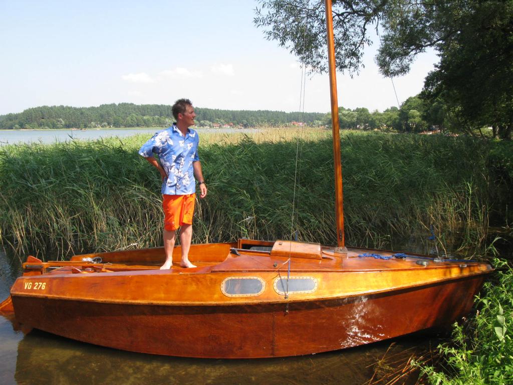

Komentarz: Sądząc po numerze to też Horbaczewskiego robota ;-)

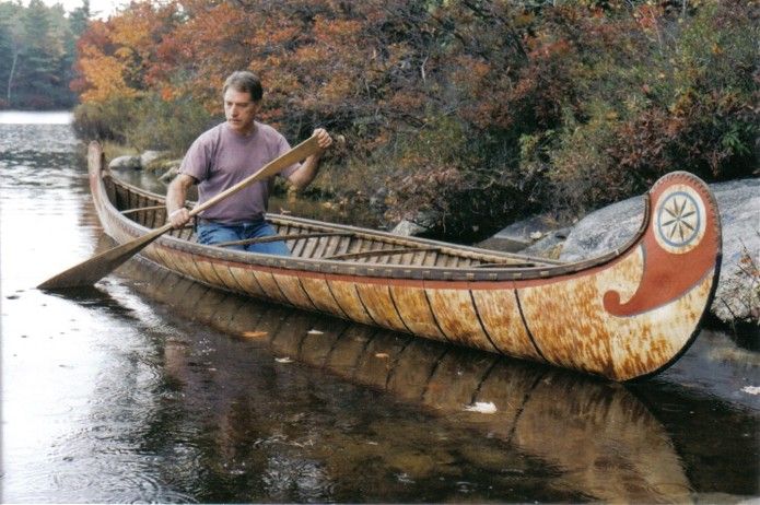

PostNapisane: 16 paź 2017, o 19:50
bartuss1nowy napisał(a):
Gadu gadu, kadłub rośnie dalej. 80 listewek już sklejone, mam patyki jeszcze na 6 warstw obustronnie. Dowcip tu jest schowany i to dość upierdliwy w montażu. Okazuje się, że im wyżej, tym listewka zaczyna być skręcana pod większym kątem, pomijając już wygięcie w 3 płaszczyznach, normalnie 5 osi. Blisko szczytu listewki będą skręcone prawie 90 stopni, ciekaw jestem czy mi ich szlag nie trafi przy montażu.
Że zacytuję: Beata, damy radę! :-D
Tak to jest, gdy kształt co wynikał z zastosowania płata skóry/ kory brzozowej odtwarza się z drewna. Nic nowego zresztą, już tacy Grecy budowali swoje drewniane świątynie z kamienia, a pierwsze jachty ps też naśladowały konstrukcje drewniane. Co pokazuje siłę przyzwyczajenia i rolę naśladownictwa w rozprzestrzenianiu różnych rozwiązań, a potem dopiero tworzeniu nowych technologii w oparciu o stare. Czasem zastanawiam się, czy nasi cieśle przechodzący do murowania rzeczywiście nie próbowali przybijać cegieł gwoździami. ;-)
Ale kanu z listewek tak czy tak ładna i dobrze sobie poczynasz.

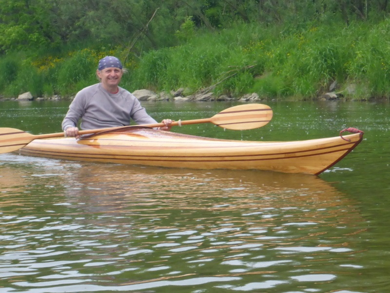

Ciekawe z jakich listewek zrobił swój kajak Janusz Gibon, wiosło też. I pływa po Wiśle.
J. Gibon - kajak.jpg [ 191.32 KiB | Przeglądane 6620 razy ]
Czyli technologia wraca...

fajny

A, jak to se ma, do oryginalu:
a piervovzoru:

Ani dorasta ;)

Pewnie po odwróceniu będzie widać całokształt.
