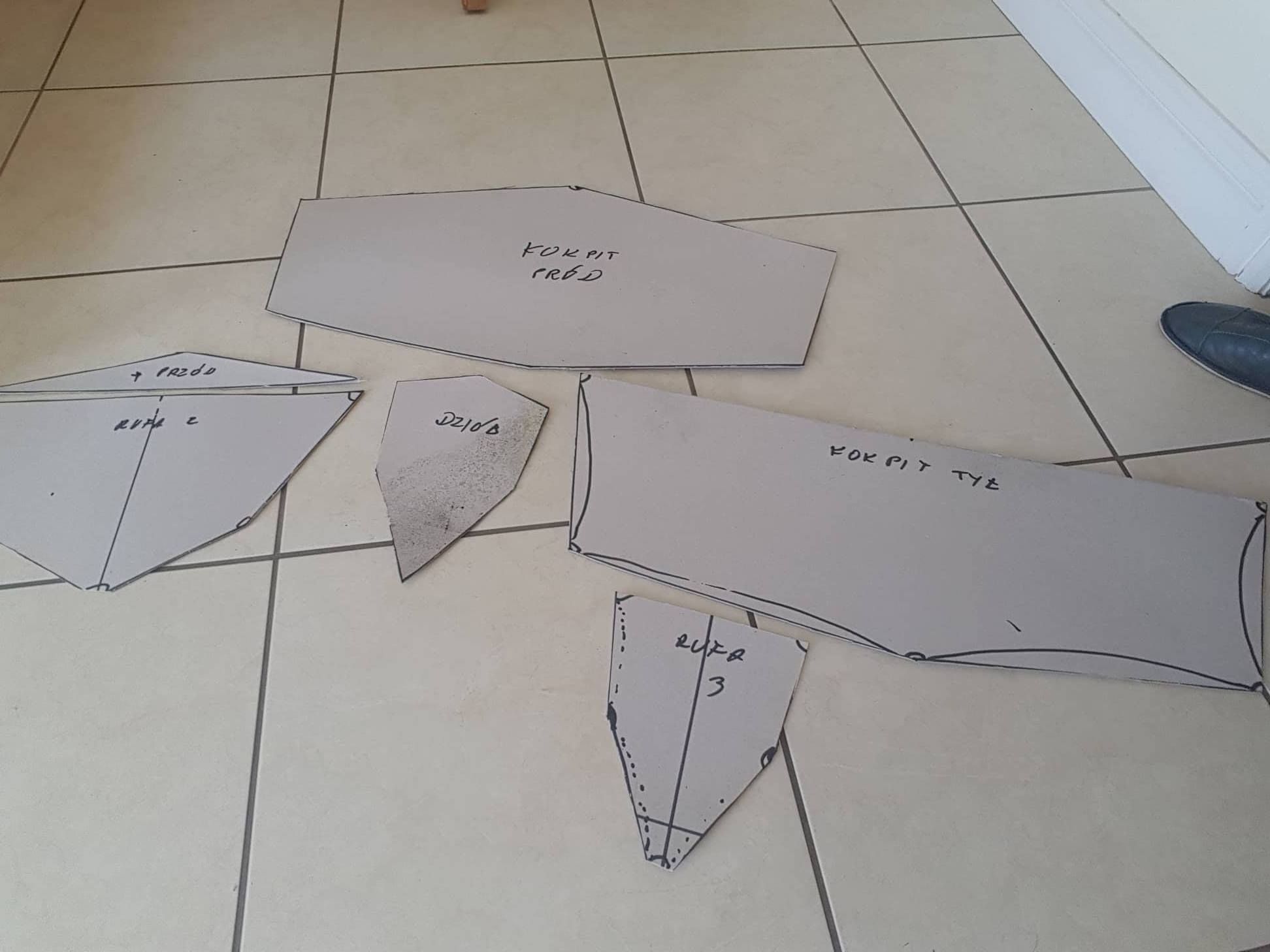

bedzie dobrze , na sześć wreg szkoda odpalac kompa ;) ale uwagi co poprawić mile widziane :).
Na razie tak wyglada i zastanawia mnie czy nie za mało wzdłużników , przynajmniej na dnie , co prawda bedzie jeszcze ,, podłoga ,, w kokpicie tak że te dwie najwieksze bedą powiązane ( a może i ta środkowa w dziobie ) ale wychodzi mi 34 cm samego płótna ... moze bedzie ok :) .
W kazdym razie szerokość w kokpicie za plecami 75cm , w kolanach 74cm , wysokośc z tyłu 26 cm , z przodu 35 cm .
spróbuje go e delikatnie powiązać na tych kartonowych , zanim zacznę szaleć z wyżynarką :cool:
wydaje mi się że kolejne wręgi powinny być niższe niż narysowałem, choć zmniejszaja się delikatnie
ps. nie mam dobrego materiału , ale mam tarp - bedzie wiec Tarp-yak ;)
wregi.jpg [ 123.54 KiB | Przeglądane 9038 razy ]

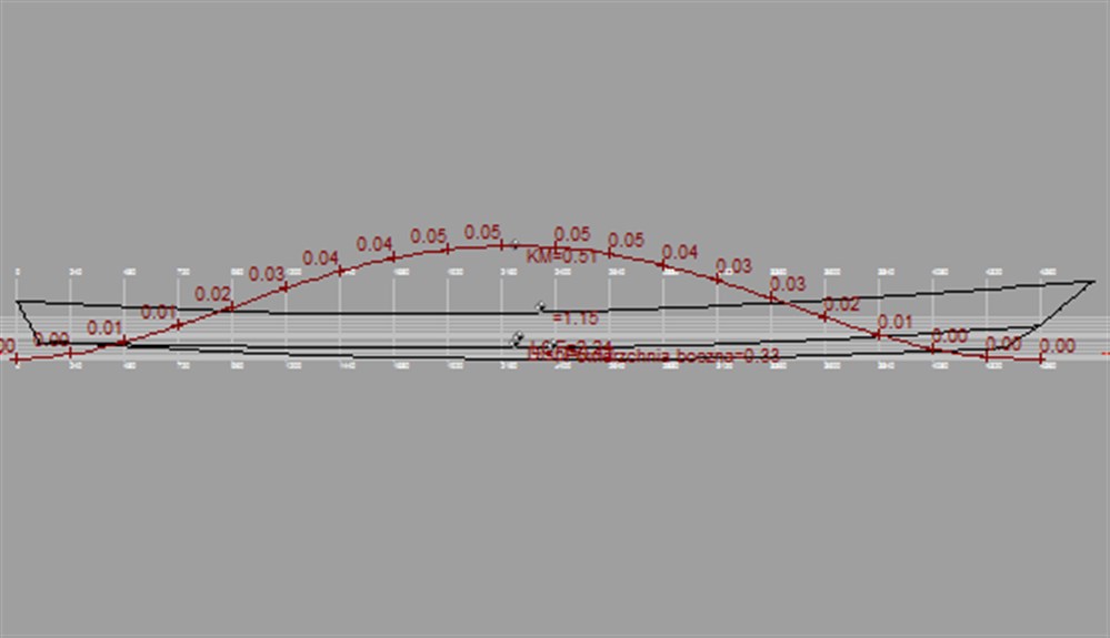

Pół godziny klikania i jest! :D
Qyoo16.jpg [ 39.45 KiB | Przeglądane 9035 razy ]
120 kG wyporności.

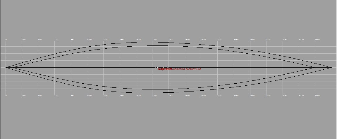

Dlatego sugerowałem szerokość 80 cm. ;)
Taki kajak waży kilkanaście kg, więc jakiś zapas na bidon i kanapki masz. :D
Gdy się zanurzy 1 cm głębiej, to wypór wzrośnie do 140 kG. Ale nie o to chodzi przecież...
Można dodać mu szerokości w dziobowej sferze i przybędzie trochę litrokilogramów.
Z góry wygląda tak:
Qyoo16_plan.jpg [ 57.99 KiB | Przeglądane 8995 razy ]
Za ten post autor Mir otrzymał podziękowanie od: kooniu

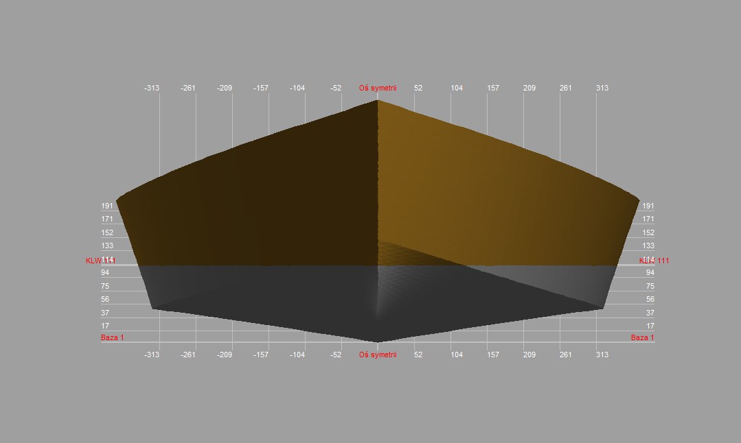

No, wąskie to one są, dlatego szybko pływają, ale i eskimoski ćwiczą wiosełkiem pod wodą. Jak dla mnie, to szerokosć kajaka czy deski minimum 2/3 m albo 3/4, a nawet 0,8.
Są dłuższe i wyporniejsze. Ile wyporu przybędzie na dziobie czy rufie, jeśli wyciągniesz kadłub o metr?? 20 litrów?
Jest jeszcze jedna możliwość - wypłaszczyć dno, które teraz ma skos 10*. Jakby obniżyć do 5*, to objętości przybędzie. Teraz jest jeszcze 10* i wygląda harmonijnie. A skośne dno lepiej pracuje na fali. Takie dylematy.
Qyoo16_przód.jpg [ 38.56 KiB | Przeglądane 8989 razy ]

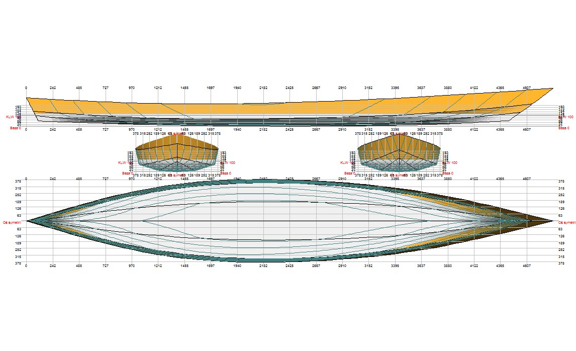

Wydłużyłem go do 4,85 m (żeby miał dokładnie 16 ft), poszerzyłem do 0,8 m i dodałem załamanie dna, podociągałem co trzeba i kadłub wygląda tak:
Qyoo16_linie.jpg [ 149.46 KiB | Przeglądane 8975 razy ]
Wyporność skoczyła do 132 kG! :D

fajnie wyglada , dołożyć bym musiał jeden wzdłużnik na dnie , no i pytanie czy tak ładnie uda mi się je podoginac ;) będziem próbować :)

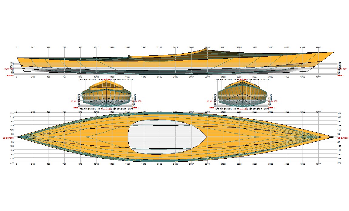

Jest! Jest pokład z kokpitem. :D

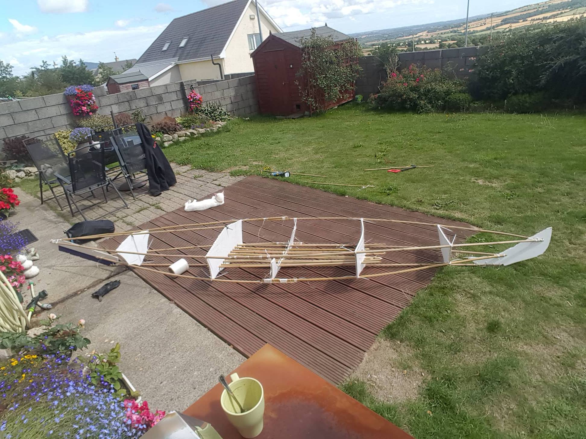

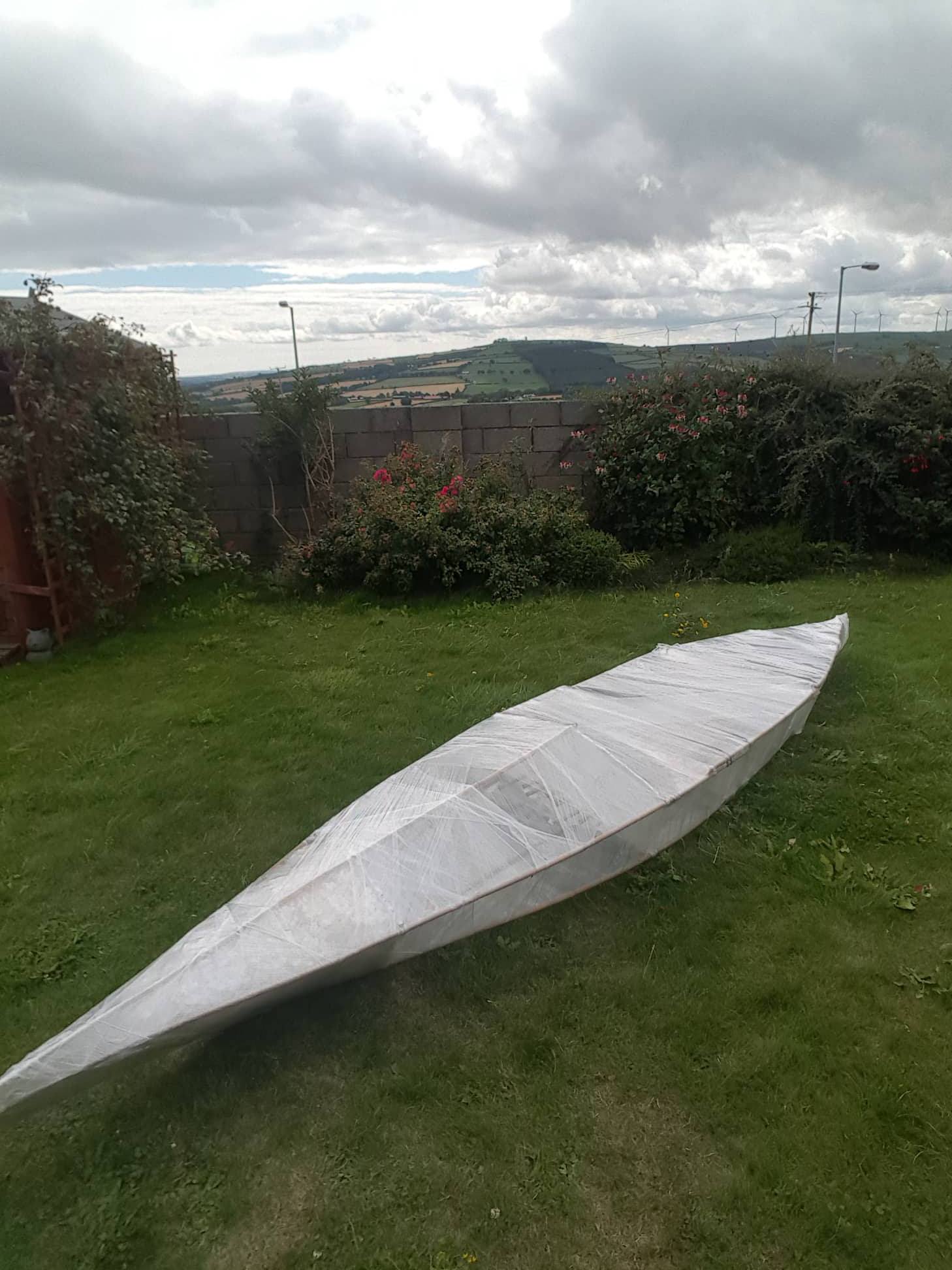

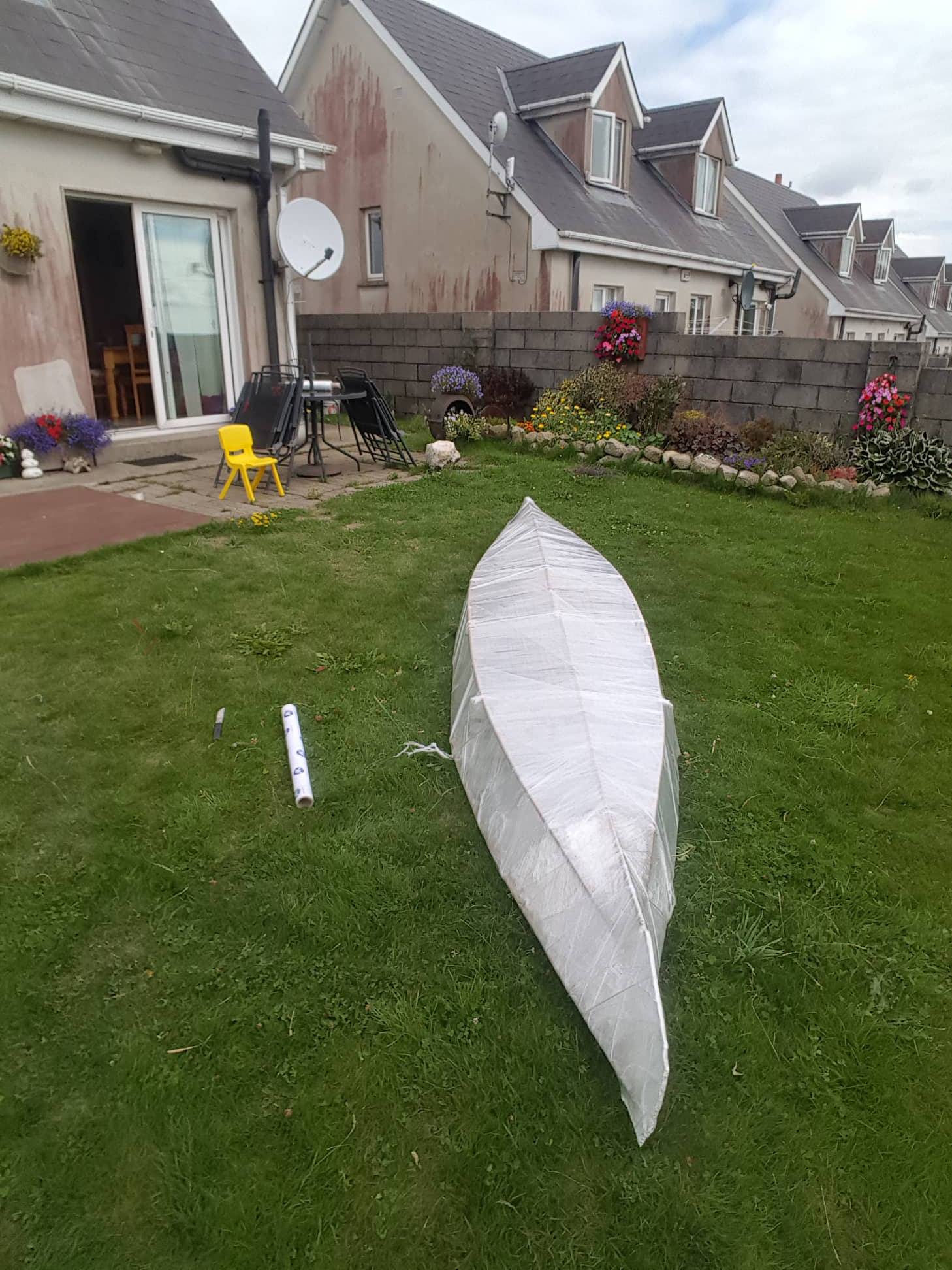

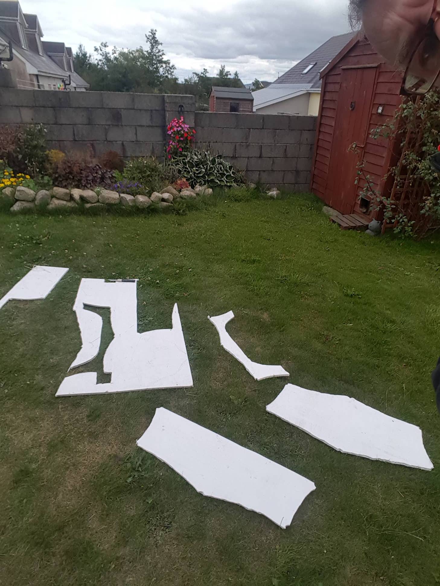

Jako że planów nie robiłem, wyszło jak wyszło ;) troszke szerszy niż planowany, troszkę krótszy ale nawet mi się ta balia podoba .
Wręgi z 10 mm coroplastu, wzdłużniki z bambusa, dziób i rufa też z coroplastu. Wiazane trtytkami + dowiązywane nicią. Jako ze nie mam porządnego grubego materiału, tylko cienki nylon , ale dosyć mocny, planuje pokryć ją najpierw strzeczem, a potem obszyć nylonem, na dno pójdzie PCV w płynie do uszczelniania łazienek :twisted:
Komentarz: skóra
38751745_2162046660751604_6270583657237315584_n.jpg [ 222.38 KiB | Przeglądane 8849 razy ]
Komentarz: szkielet
38776677_454022318444980_2000189411030990848_n.jpg [ 444.48 KiB | Przeglądane 8849 razy ]
Komentarz: wręgi
38670062_237204616928439_2522008077566214144_n.jpg [ 274.01 KiB | Przeglądane 8849 razy ]
Za ten post autor kooniu otrzymał podziękowania - 2: Marian Strzelecki, Mir

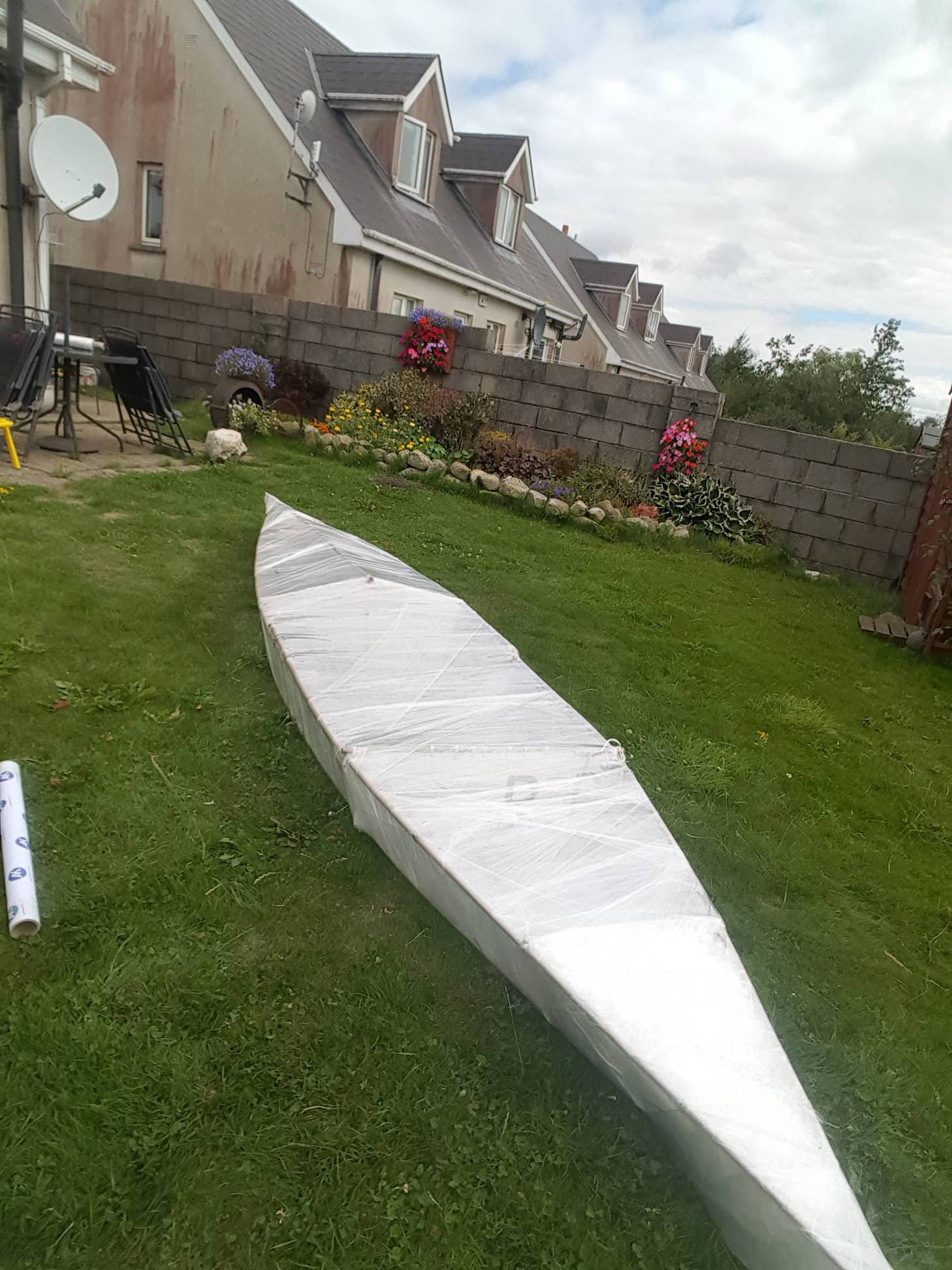

po pierwszej rolce :cool:
39127317_714357542230737_4694041324838453248_n.jpg [ 219.64 KiB | Przeglądane 8809 razy ]
39080766_306433766598781_2697827700608860160_n.jpg [ 312.63 KiB | Przeglądane 8809 razy ]
39026955_242109206440398_6259626104743526400_n.jpg [ 274.09 KiB | Przeglądane 8809 razy ]
Za ten post autor kooniu otrzymał podziękowanie od: Marian Strzelecki

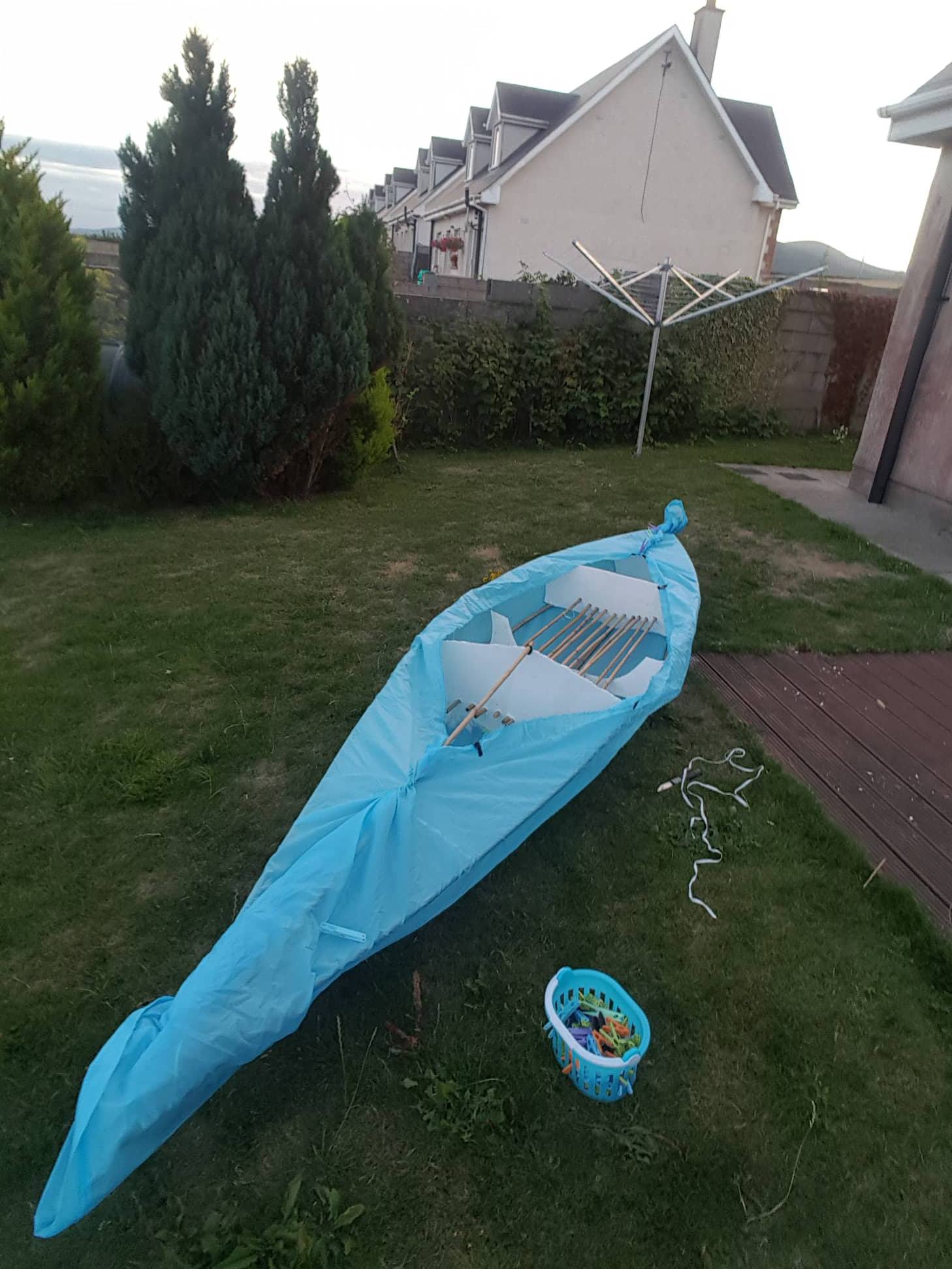

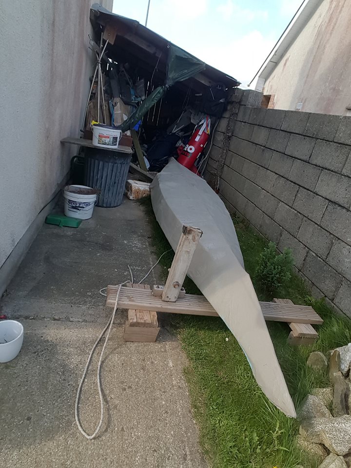

pomalowany pcv do łazienek - czas na .... silnik i zagle :P
sof malowanie.jpg [ 150.03 KiB | Przeglądane 8749 razy ]
