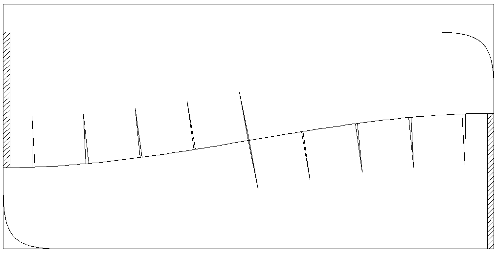

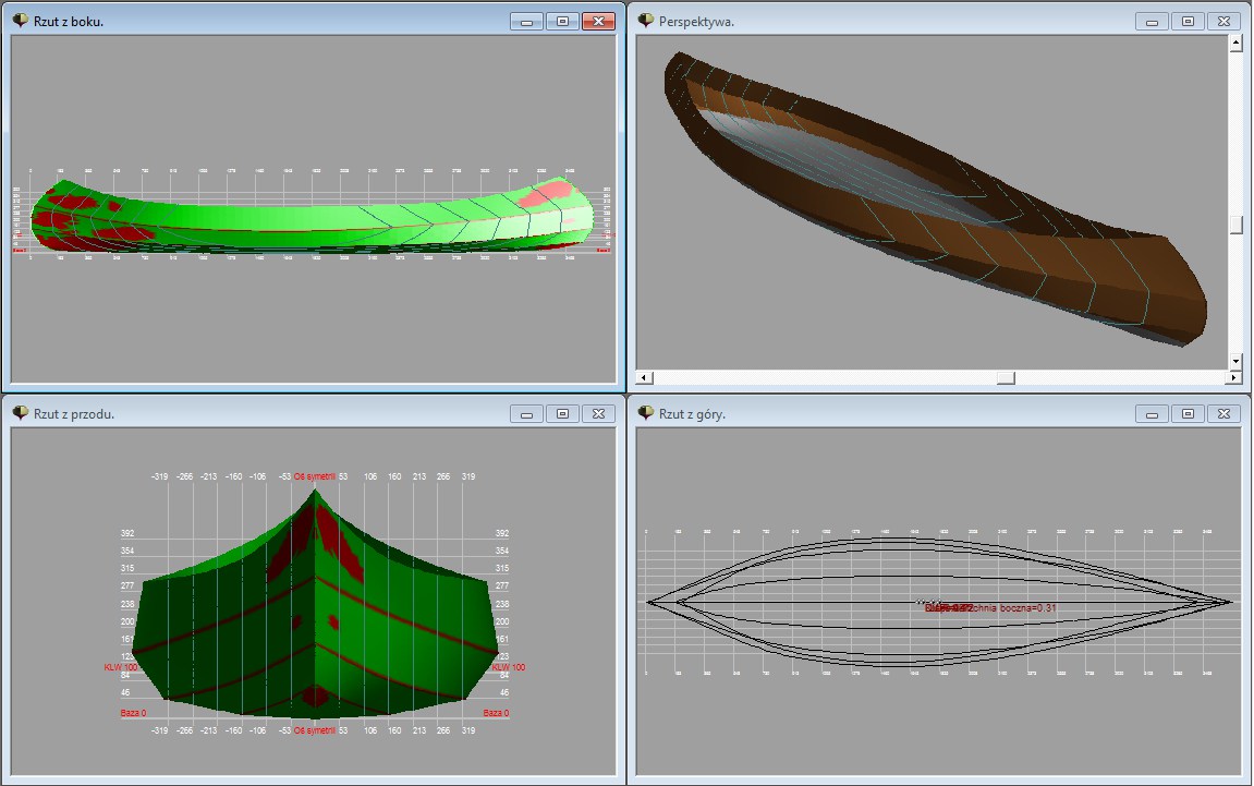

A, może ze sklejki pozszywać? Gdyby ktoś chciał zbudować kanadyjkę jednoosobową ... to narysowałem taki oto projekt pt. Kanoo 12.
Kanoo 12.jpg [ 133.58 KiB | Przeglądane 25878 razy ]
Długość: 3,65 m
Szerokość: 0,80 m
Wysokość: 0,5 m
Wyporność: 123 kG
