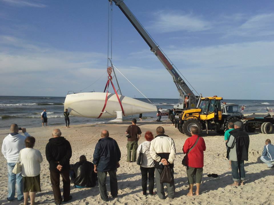

Mantra wysztrandowala w RPA i obylo sie bez uszkodzen.
Marta Sziłajtis-Obiegło napisał(a):
Łódka brała wodę tak ok. 5 litrow na godzinę. Tak naprawdę, to nie wiem czy nie nabrała przy pukaniu balastem o piach a nie przy holowaniu, ale szybko ta woda sie nie wlewała. Wszystkie śruby są ruszone, balast się nie kiwa, ale dookoła tam gdzie sikaflex szpara się zrobiła i z niej woda leci. Poprzeczna wręga, ta, co odbiera uderzenia z balastu jest pęknięta wzdłuż po prawej stronie, dół balastu w porządku, płetwa sterowa jest prosta ale trzon jest wygięty pod jacht i znacznie ciężej chodzi rumpel - może łożysko? To pękniecie w zęzie za zlewem kuchennym dotyczy tylko wtórnego przylamininowania dennika, a nie na wylot dna. Dno jest całe.
Ja bym zaraz wyciągał, choćby tylko dla sprawdzenia. Właśnie dlatego że taka konstrukcja.
A przecież sam mówię że tę łódkę solidnie zrobili, jak siem należy ;)
Tak dla pełnej jasności dodam że po ściągnięciu z miela (co dopiero wysztrandowaniu), z poniżej widocznych natychmiast wyjmowałbym do kontroli tego po lewej.
A tych dwu po prawej nie :cool:

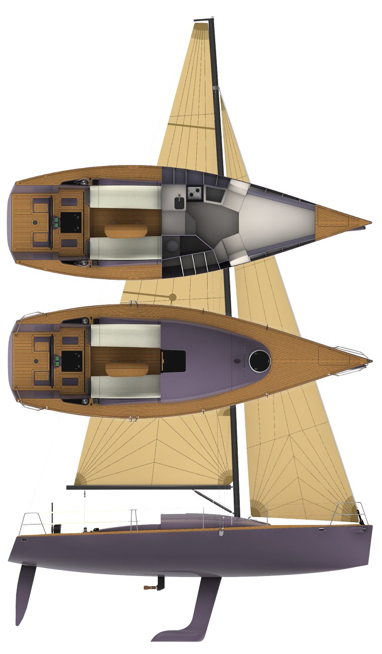

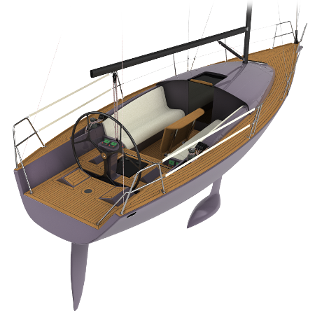

Wszedłem i jestem mile zaskoczony.
Mantra 31 Day Sayler: nikogo nie oszukuje.
Jest przybrzeżnym jachcikiem krążowniczym o ambicjach regatowych,
bez kompromisów, nic udaje ponad to, do czego się doskonale nadaje,
a na dodatek ma coś nowego i odkrywczego* do zaproponowania.
Mantra Day sayler o2.png [ 183.23 KiB | Przeglądane 5542 razy ]
Armiński tym projektem zawędrował na górną półkę w moim prywatnym rankingu: nowoczesnych, odważnych designerów, gdzieś trochę ponad Huzara 25/28 = "Cofeinkę". :cool:
*Nie jest dla mnie jasne gdzie i jak chowa kabinkę, (myślę, że wjeżdza ona w burty).
