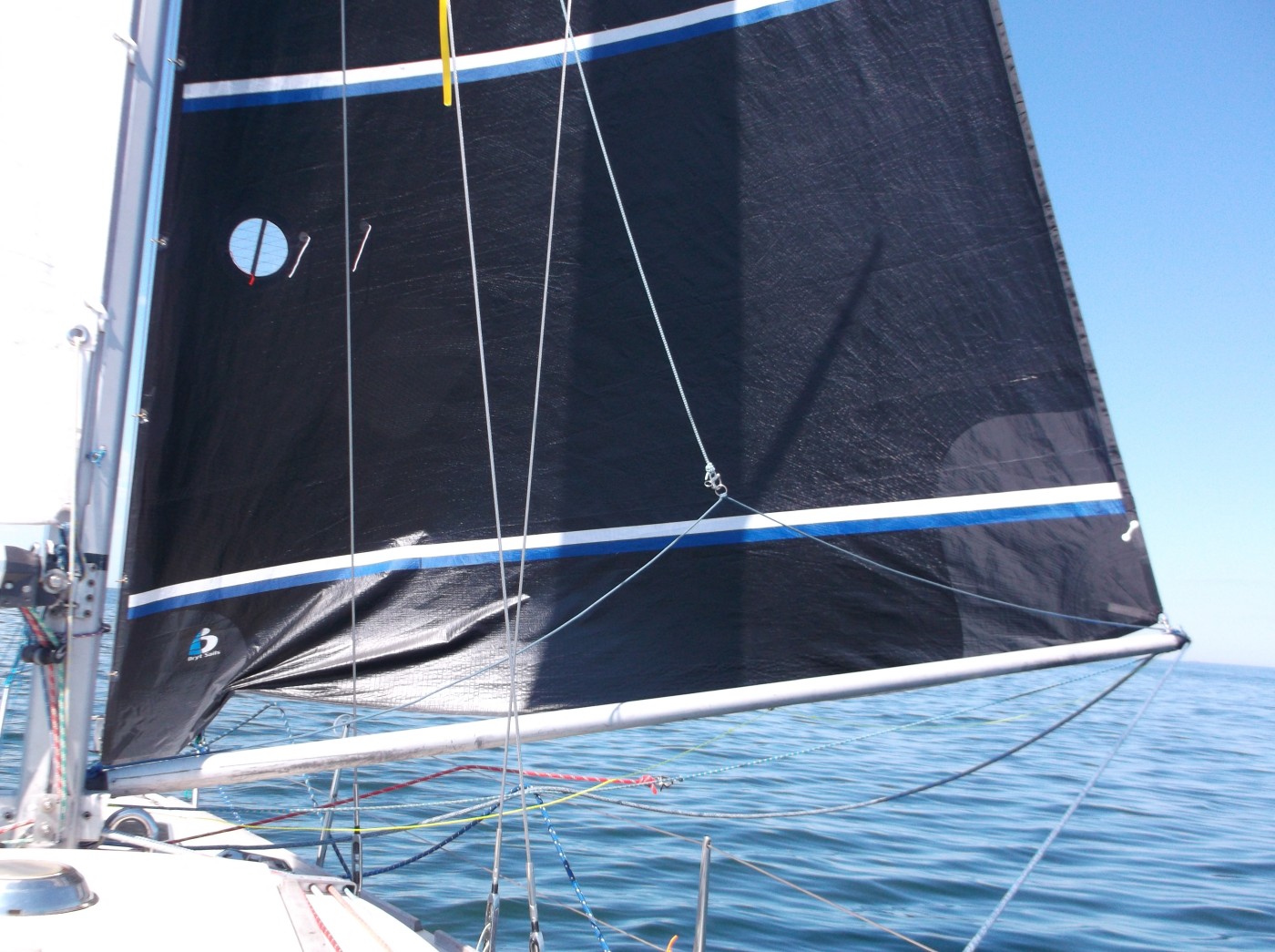

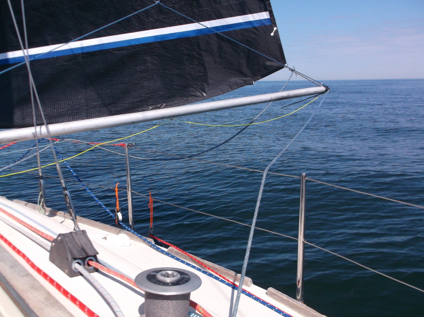

Janna napisał(a):
A mógłbyś dodać, do niego albo chociaż tu, jakieś zdjęcia mocowania z obu końców?
Hmm, musiałbym poszukać, takich detali mogę nie mieć.
Jedno zdjęcie z artykułu pokazuje ogólnie układ. Do masztu mocowanie jest takie, jakie ma jacht. U nas to ucho, w które wpina się końcówkę spinakerbomu.
Natomiast na drugim końcu jest szot, który identycznie jak bras/szot spinakera, przechodzi swobodnie przez ucho.
Dobra, przejrzę zdjęcia, może coś znajdę.

Znalazłem takie.
Przy czym tutaj spinakerbom jest wpinany w ucho na dole masztu, ale to się nie sprawdziło i tak już nie wpinamy.
DSCF1104_2.jpg [ 344.94 KiB | Przeglądane 42542 razy ]
DSCF1105_2.jpg [ 310 KiB | Przeglądane 42542 razy ]
DSCF1107_2.jpg [ 312.03 KiB | Przeglądane 42542 razy ]

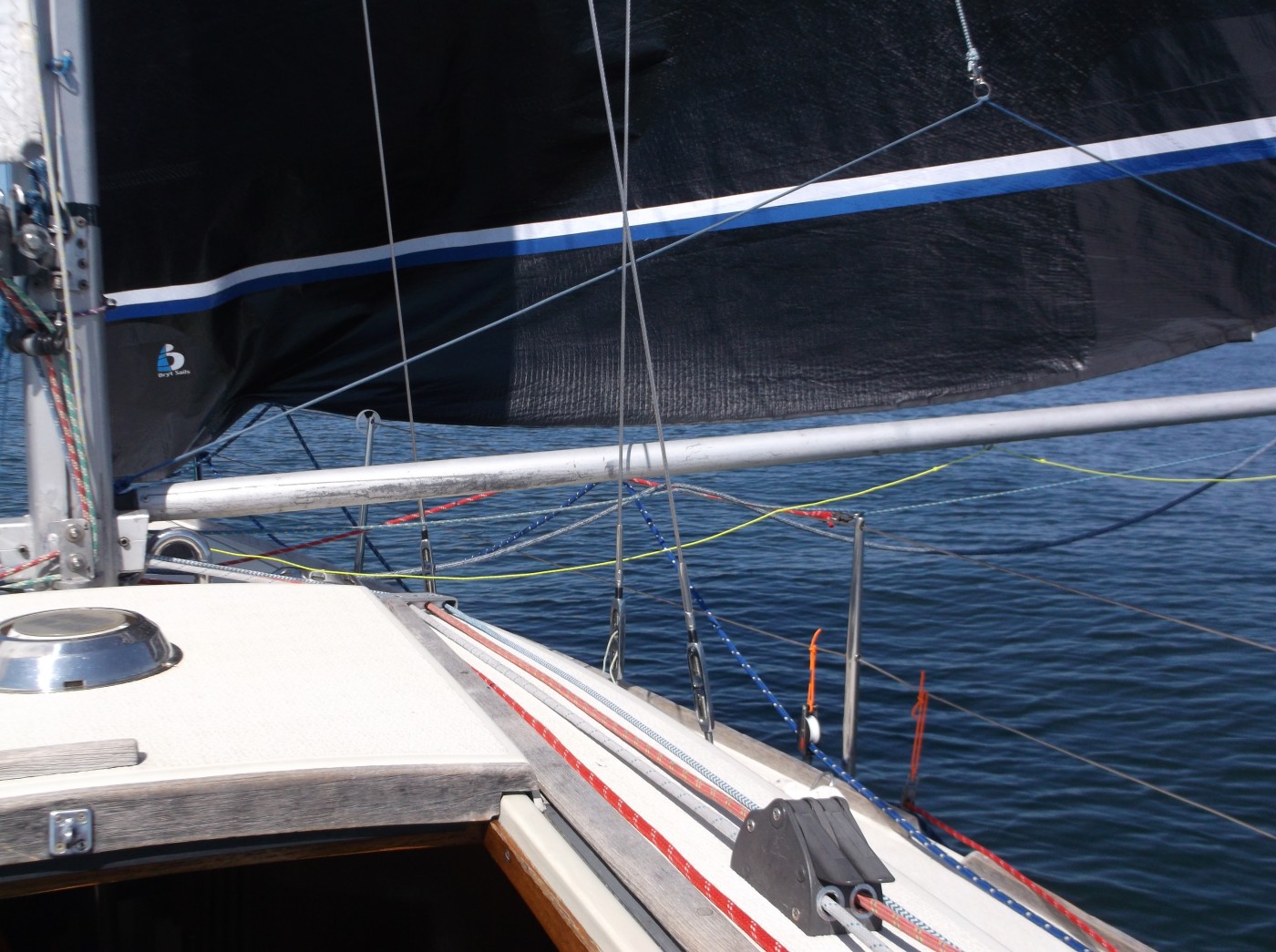

I jeszcze zdjęcie z jachtu Blue Horizon (Delphia 46), pobrane z FB Sailing Factory. Mam nadzieję, że nie będą mieli nic przeciwko.
474187426_1140956918032233_7782853684626410969_n.jpg [ 696.11 KiB | Przeglądane 42527 razy ]

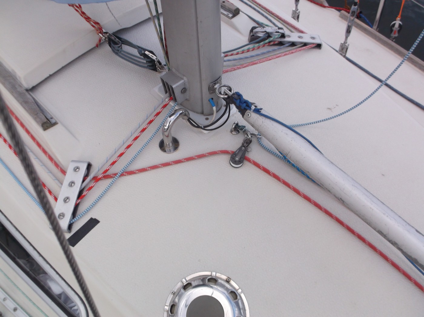

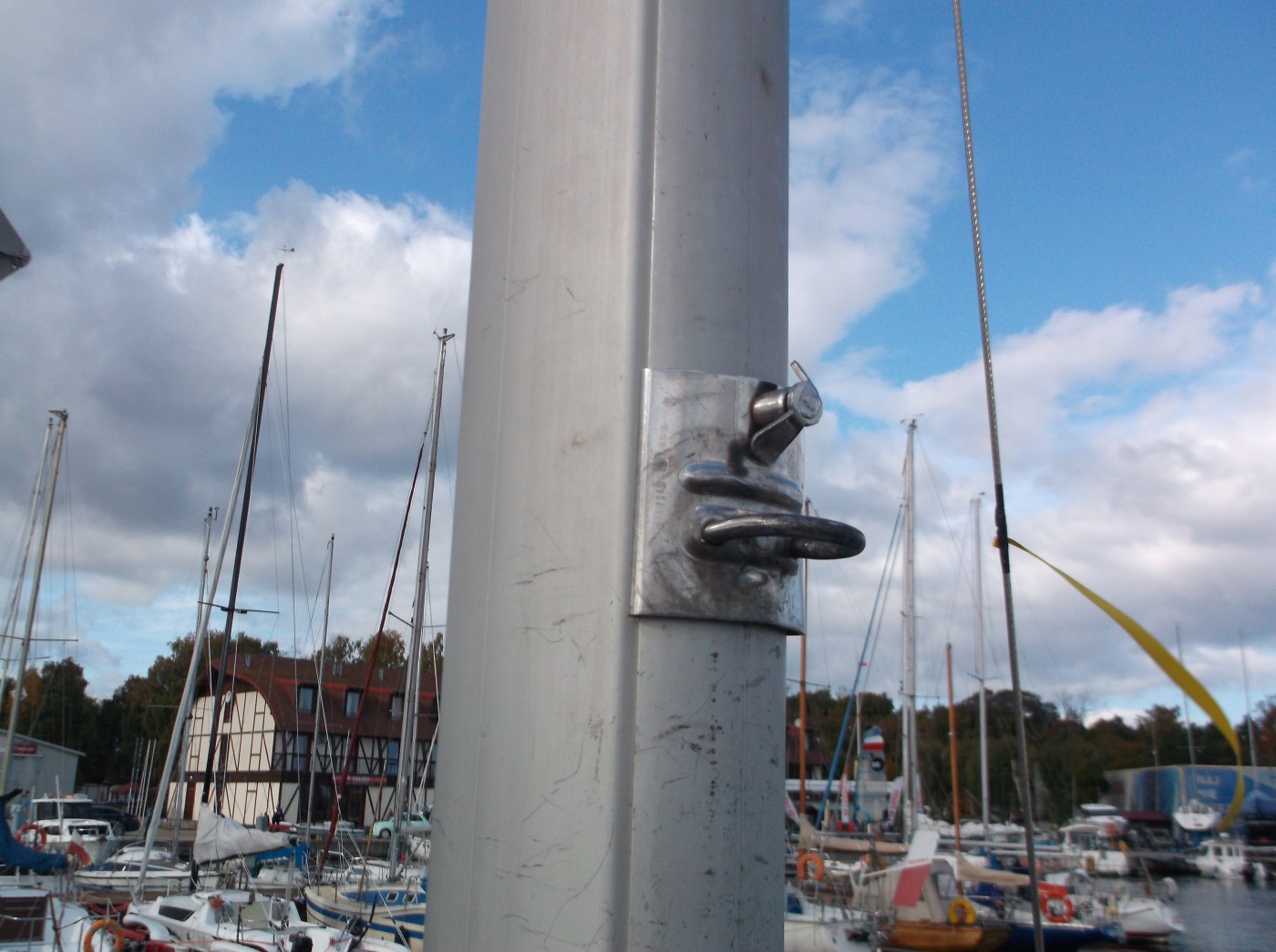

Znalazłem jeszcze takie zdjęcia.
Ucho na maszcie, do którego wpinamy spinakerbom, czy to do sztaksla czy do spinakera.
DSCF1322_2.jpg [ 245.76 KiB | Przeglądane 42390 razy ]
Spinakerbom wpięty w ucho dolne, które służy do wpinania spinakerbomu gdy ten nie pracuje, ale jest gotowy do wpięcia wyżej.
DSCF1338_2.jpg [ 230.83 KiB | Przeglądane 42390 razy ]
Na kilku jachtach, na których żeglowałem to okucie było często powodem zaczepiania liku wolnego foka i przy niewłaściwym przerzucaniu foka na zwrotach lik wolny był rozerwany. Trzeba uważać.
PostNapisane: 5 lut 2025, o 11:54
Posty: 12656
Podziękował : 1774
Otrzymał podziękowań: 4276
Nigdy nam się to nie zdarzyło, ale może dlatego, że mamy przednie wanty kolumnowe i żagiel (zazwyczaj genua) nie bardzo ma szansę na zaczepienie. To pewnie zależy od jachtu.
To ucho kupiłem razem z jachtem i ogólnie jest ok. Zaletą jest to, że jego pozycja na maszcie jest regulowana w pionie. Choć generalnie wolałbym szynę i nie przepinać spinakerbom ale go opuszczać na czas żeglugi pod wiatr.

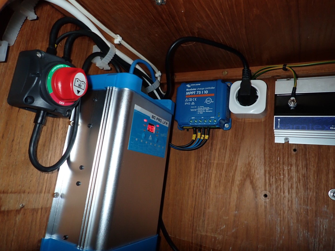

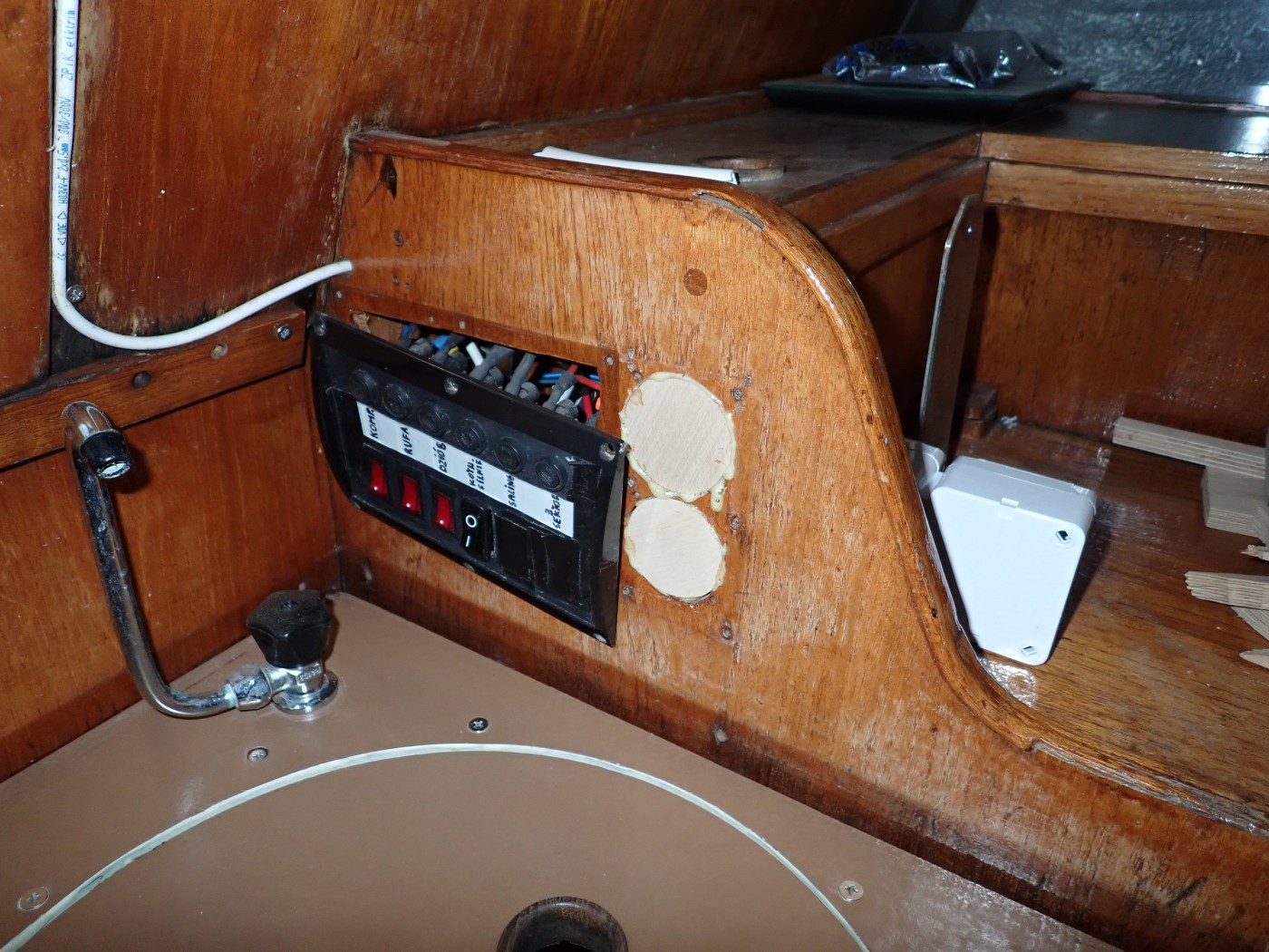

Mało wrzucam informacji o pracach na jachcie, choć po jesiennym zastoju teraz intensywność znacznie wzrosła. Zbliża się do końca przeróbka instalacji elektrycznej pod nowy akumulator i ładowarkę.
Przy czym same kable powoli zbliżają się do końca, pozostanie potem mocowanie akumulatorów i zbiornika i ogólnie porządki w jądrze ciemności, czyli pod kokpitem, gdzie generalnie jest ciasno.
Ktoś mniejszy miałby łatwiej. ;)
P3110317_2.jpg [ 311.48 KiB | Przeglądane 40885 razy ]
Nowa ładowarka też już dociąża jacht.
P3040298_2.jpg [ 295.79 KiB | Przeglądane 40885 razy ]
Za ten post autor waliant otrzymał podziękowania - 2: Janna, Młody Zbieraj

Prace przy instalacji trochę się rozrosły. Albo i nie trochę. Ale to przez błędy zrobione kiedyś. W każdym razie nie jestem zadowolony z pójścia na skróty kilka razy kilka lat temu.
Na drugim forum były długie rozważania, czy i jak rozbudować akumulatory i po pewnych wahaniach i namysłach przeszedłem od stanowiska: zostaje po staremu do stanowiska: jednak będzie coś nowego, ale niekoniecznie typowo.
Trzeba robić tak, żeby pasowało do sytuacji.
W efekcie będzie nowy akumulator LiFePo4, odpowiednia ładowarka do niego, i to wszystko w sensie schematu i układu. A przy okazji doszedł izolator galwaniczny, poprawiłem trochę instalację odgromowo-uziemieniową, wymieniłem jedną małą szynę minus, dodałem główną szynę minus i dwie plusowe.
Ogólnie zmiany. A w tym wszystkim plącze się silnik, kolano wydechu i wąż wydechu.
Do tego będzie nowe mocowanie akumulatorów i od razu zbiornika paliwa.

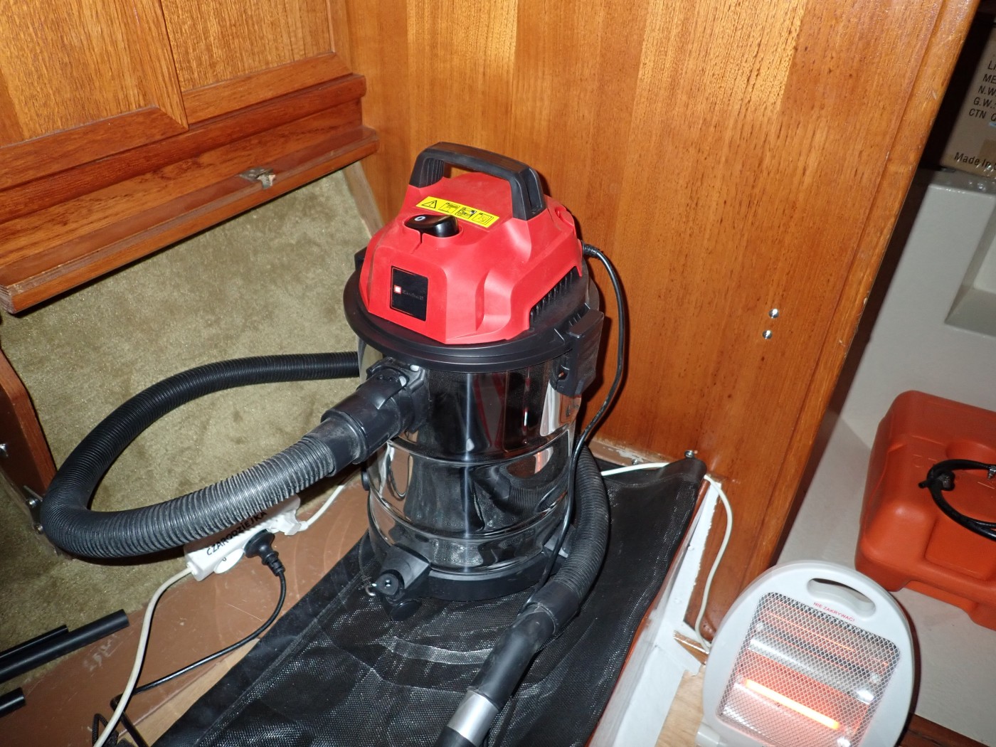

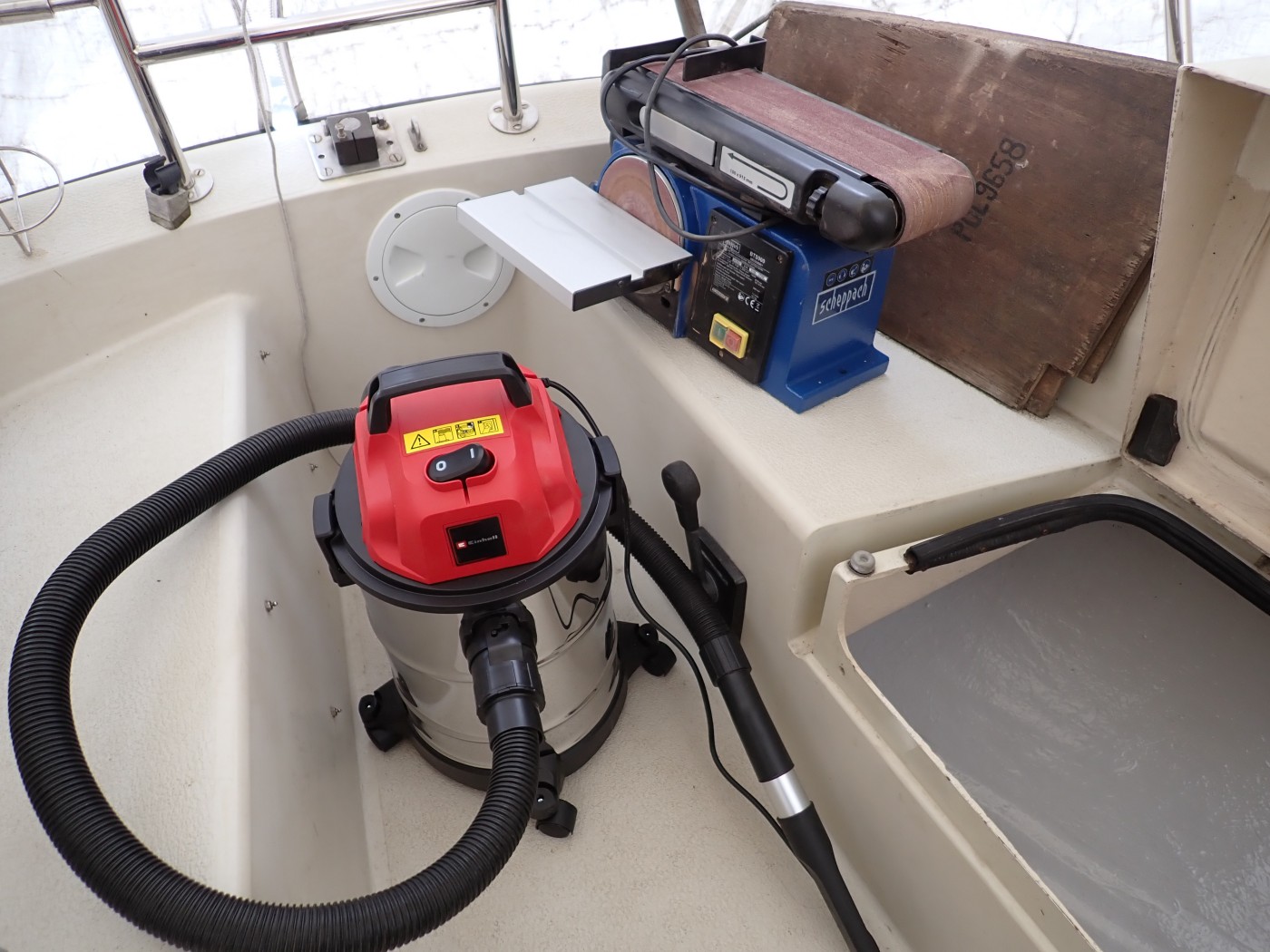

Dzisiaj cały dzień na jachcie. Mocowanie akumulatorów do podłoża w zasadzie gotowe.
A to oznaczało prace w drewnie a raczej w sklejce.
Do prac tego typu mam świetną maszynę (szlifierkę tarczowo-taśmową). Jej wadą jest waga - 18 kg.
Kwestia wagi różnych elementów jest ostatnio dość istotna, co chyba zrozumiałe. ;)
Tak więc do przekładania aku 27 kg, aku 17 kg, zbiornika paliwa 20 kg doszła szlifierka. ;)
Ale w tym wszystkim mam od niedawna super pomocnika. Chciałem napisać, że cichego pomocnika, ale to akurat wyjątkowo niepasujące określenie.
Odkurzacz. Stary jachtowy odkurzacz oddał ducha w zeszłym roku. Zastępczo używałem odkurzacza samochodowego, ale to był głupi zakup.
W końcu mnie to wkurzyło i wybrałem się do OBI jakiś czas temu. Szukałem najmniejszego odkurzacza przemysłowego. Wybrałem ten, bo był prawie najmniejszy, chyba najlżejszy i z najmocniejszym silnikiem.
BTW, rozmowa z panią z obsługi była ciekawa. Okazuje się, że po wprowadzeniu regulacji unijnych (ograniczenie mocy urządzeń) ludzie kupują coraz więcej odkurzaczy, które działają, a nie są atrapami.
1250 W to sporo.
W każdym razie wciąga wszystko aż za bardzo (już raz wyciągałem z worka bezcenną nakrętkę ;) ), hałasuje jak ruski odrzutowiec i ma trochę zbyt sztywną rurę, ale to świetne narzędzie.
Sprzątanie idzie naprawdę szybko więc oszczędzam sporo czasu i wysiłku.
P3150321_2.jpg [ 408.23 KiB | Przeglądane 40171 razy ]

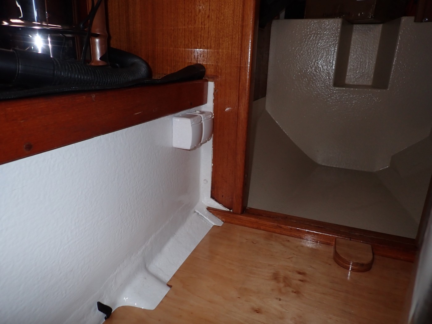

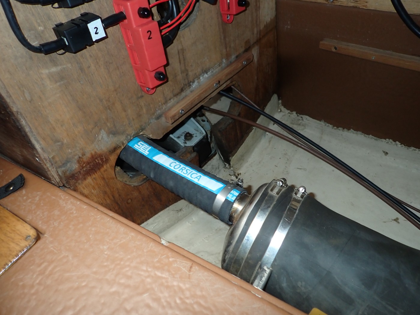

Nie pisałem wczoraj, ale właśnie wczoraj odebrałem kolano wydechu po przeróbce.
Dzisiaj jego zamontowanie miało być łatwe i proste, ale ktoś kiedyś (stocznia?) trochę dał du... ciała znaczy się.
Wąż wydechu ocierał o gródź. Trochę.
Żeby to poprawić, musiałem użyć zdzieraka do wiertarki a potem dremelka. Dostęp fatalny, bo wiertarce przeszkadza tłumik, a dremelka nie bardzo było widać. Chyba że trzymałem go lewą ręką i w dziwnej pozycji, wtedy i owszem.
Gródź podszlifowałem, zaokrągliłem kanty. Nie mogłem zrobić większego wycięcia, bo tam już jest podstawa akumulatorów. Pat. Ale i tak jest lepiej, wtedy wąż ocierał o gródź, teraz tylko jej dotyka. Sporo czasu na to zeszło. Potem jeszcze trochę odkurzyłem, wymyłem dno, odkurzyłem znowu, zaciąłem się w palec laminatem. Palec musiałem zakleić, żeby nie wycierać w bakiście śladów krwi. ;)
P3160322_2.jpg [ 271.9 KiB | Przeglądane 40018 razy ]

Potem w ogóle miałem przerwę technologiczną, więc zabrałem się za montaż drugiego gniazda w kabinie. Wstęp jest, gniazdo przykręcone, kabel do niego podłączony i przeprowadzony pod koją aż do kuchenki. Ciąg dalszy oczywiście nastąpi. ;)
P3160334_2.jpg [ 214.67 KiB | Przeglądane 40018 razy ]

I jeszcze złapałem dwie bardzo przydatne maszyny na jednym zdjęciu. Jedna jest bardzo lekka, druga wprost przeciwnie.
P3160327_2.jpg [ 277.26 KiB | Przeglądane 40000 razy ]

tomasz piasecki napisał(a):
mnie jednak zaintrygowała pojemność Twojego akumulatora ?
...pytasz o ten stary czy nowy? Stary ma nominalnie 140 Ah, to zwykły kwasiak.
Nowy akumulator LifePo4 ma 300 Ah.
Czyli faktycznie dostępnych 70 Ah przechodzimy na 260 Ah (zakładam że z tych 300 dostępnych jest 260 Ah)...
Twój opis elektryki wykazał, że chyba nie popełnię błędu, zmieniając podejście do tematu akumulatorów.
Rzecz miała się tak: pierwotne planowałem instalację ok. 250 - 300 Ah aku zasilających, plus jeden rozruchowy, też coś koło 100 Ah.
Dla takiej baterii, z grubsza 4 x 100 Ah, w trakcie modernizacji łódki, powstało miejsce w bakistach mesy. Ponieważ, orientacyjnie, dobry aku zasilający 100 Ah - waży ok. 30 kg, więc całość baterii będzie ważyć: 3x30=ok. 90 kg, plus ok. 25 kg aku rozruchowy, w sumie ok. 115 kg.
Ta bateria da mi do dyspozycji w najlepszym razie ok. 300x0.5=150 Ah prądu.
Z Twojego opisu akumulatora LiFePO4, 300 wynika, że aku 300 Ah waży ok. 40 kg i, co ważniejsze, że można go rozładowywać, bez żadnej szkody, do 80% pojemności. Zatem do dyspozycji jest 300x0.8=240 Ah.
W przedstawionym rozumowaniu pomijam masę aku rozruchowego, jako że występuje on w obu przypadkach instalacji.
Sumując, na mojej łódce, zmiana typu akumulatora - z AGM na LIfEPO4 - daje zmniejszenie masy baterii z ok. 90 do ok. 40 kg, jednocześnie powodując wzrost dyspozycyjnej pojemności ze 150 do 240 Ah.
Innymi słowy - bateria LiFePO4 przy połowie masy daje ponad 60% energii więcej niż bateria kwasowa podobnych parametrach nominalnych.
Kolejnym zagadnieniem jest kwestia ładowania baterii LiFePO4.
Zapytałem Victron Energy, producenta mojej ładowarki, czy model 3x30 A, IP22, przeznaczony do m.in. baterii litowo-jonowych, nadaje się także do ładowania aku LiFePO4.
Uprzejmy pan wyczerpująco wyjaśnił mi, że ta ładowarka, do ładowania z lądu, dzięki mikroprocesorowemu sterowaniu nadaje sie w pełni do lądowania do akumulatorów litowo-żelazowo-fosforanowych'
Do wyjaśnienia jest jeszcze sprawa ładowania aku LiFePO4 z silnika.
Zapytam Victron Energy, czy jest możliwe ładowanie takiego aku, przy użyciu ich standardowego separatora ładowania 3x100 A, bo jest to kolejna rzecz, którą należy rozstrzygnąć.
________________________________________
Waży mniej, 27 kg, więc zysk na wadze jest jeszcze większy.
Za to uwaga na miejsce, bo aku LFP wcale nie są małe. W każdym razie mój nowy jest szerszy od starego o 5 cm i to robi jednak sporą różnicę. Oczywiście różnica w pojemności jest kluczowa, ale warto sprawdzić wymiary planowanego aku, żeby się nie zdziwić.
Też byłem sceptyczny jeszcze kilka miesięcy temu. Każdy musi to sobie sam rozpisać i przeliczyć.
U mnie dochodzi koszt ładowarki oraz przeróbka instalacji. Co ma dwie przyczyny - błędy czy skróty zrobione kiedyś przeze mnie oraz drastyczny wzrost prądu ładowania nowego aku.
U Ciebie może być taniej i prościej.

...Za to uwaga na miejsce, bo aku LFP wcale nie są małe. W każdym razie mój nowy jest szerszy od starego o 5 cm i to robi jednak sporą różnicę. Oczywiście różnica w pojemności jest kluczowa, ale warto sprawdzić wymiary planowanego aku, żeby się nie zdziwić...
Tak jest.
Ponieważ wnętrze mesy musiałem całkowicie przebudować (ze względu na brak normalnej kuchni), więc była okazja do zrobienia wyższych bakist, co pozwoliłoby na umieszczenie tam akumulatorów.
Jak zwykle w projektowaniu - jest coś za coś, tym bardziej, że musiałem zrobić nowe, wyższe jaskółki. Bilans wymiarów musi wyjść na zero, bo - jeśli przy stałej wysokości kadłuba podnosi się koje, a zarazem podwyższa się jaskółki (obniżając ich spód) - to bardzo szybko pojawiają się granice wymiarowe takiej przebudowy.
W szerokim jachcie nie ma kłopotu, a szafki za plecami są czasem pożądane (mogą być za oparciami kanap); w małym, niskim i wąskim jachcie - kanapa jest koją i nie można jej zwężać zbyt dużymi jaskółkami, bo będzie za wąsko, a przebudowa straci sens.
W rezultacie - koje zostały podwyższone a decyzja, czy aku wejdą do bakist zależy głównie od ich wysokości, ktora była projektowana, aby weszły względnie niskie aku kwasowe i ich skrzynki.
Niestety, LiFePO4 są wyższe niż aku kwasowe, ale, co jest zaletą - nie wymagają skrzynek. Jak wkrótce pojadę do łódki, to zmierzę, jaka wysokość jest do dyspozycji.
Pocieszające jest to, że długość ani szerokość baterii LiFePO4 nie są przy nowej zabudowie ograniczeniem, a prawdziwą komplikacją - okazała się demontowalna (dla zapewnienia dostępu) obudowa silnika.
Ale to już mam za sobą, włącznie z lakierowaniem.
