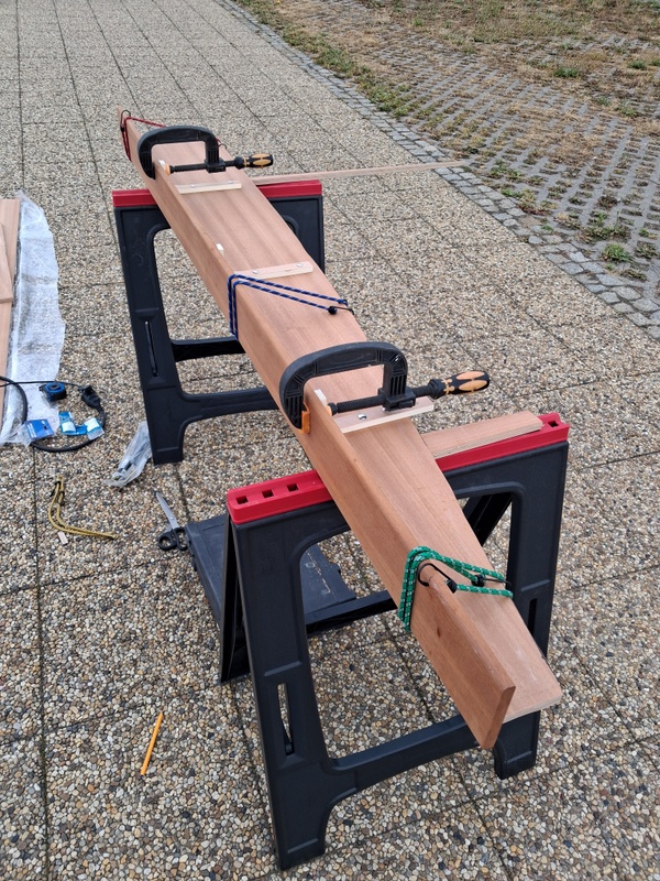

Przy okazji odebrałem materiał na jaskółki do messy, czas zagospodarować wolne przestrzenie. :)
1-20250609_162305.jpg [ 180.12 KiB | Przeglądane 964 razy ]
Dna jaskółek a będą miały po dwa metry wzdłuż burt po obu stronach messy i są wykonane ze sklejki szkutniczej obłogowanej sapeli, fronty z litego sapeli, podobnie jak wcześniej wykonana zabudowa.

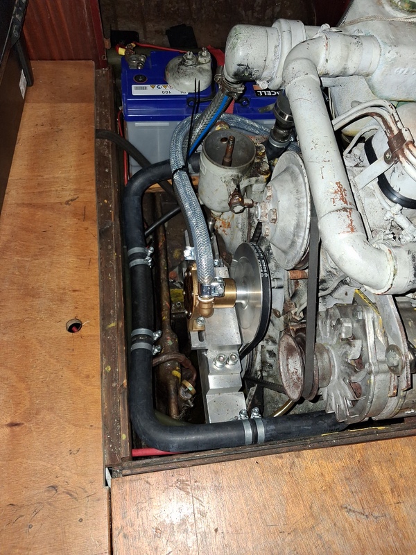

Układ chłodzenia zewnętrznego działa idealnie. Obroty pompy dobraliśmy z Bastardem prawidłowo do obrotów sinika, mocowanie i napinanie pompy także się sprawdziło. Trzeba tylko skorygować ustawienie pompy (koła pasowe nie są w jednej płaszczyźnie) ale to praca dla frezera. Zasadniczo podczas "ORW Bornholm" i drogi na wyspę w obie strony sinik pracował 13,5 godziny bez żadnej szkody dla paska. Więc to nic pilnego.
Alternator także zostało wreszcie ustawiony prawidłowo względem kół pasowych, z którymi dzieli wspólny pasek klinowy.
Niestety od podstaw trzeba było zbudować "owężowane" układu chłodzenia wewnętrznego, ponieważ była kolizja węża łączącego wymiennik z silnikiem z paskiem klinowym alternatora i nową pompą wody zaburtowej. Trzeba było wykonać nowy króciec wylotowy z silnika, a najpierw wykręcić stary, co nie było łatwe. :twisted:
Na koniec niespodzianka, silnik po roku odpoczynku odpalił na strzał, pochodził kilka minut i padł. Okazało się, że w zbiorniku paliwa jest zupa, bliżej nieokreślona zawiesina. :twisted: :-o 40 litrów tego czegoś ze zbiornika + 20 w kanistrze wylałem do zbiornika na wody zaolejone za jedyne 180 zł (3 zł za litr).
Wymieniliśmy paliwo, filtry, przepłukaliśmy przewody i silnik ożył. Niech nam żyją biopaliwa ! :-P :respekt:
Prace przy silniku zajęły nam dwa i pól dnia ciężkiej i śmierdzącej harówki, ale koniec wieńczy dzieło.
Przy okazji zauważyliśmy wyciek płynu chłodzącego spod wałka pompy , trzeba ją będzie wymienić, bo płynu szkoda. To akurat było zaplanowane profilaktycznie jeszcze jesienią.

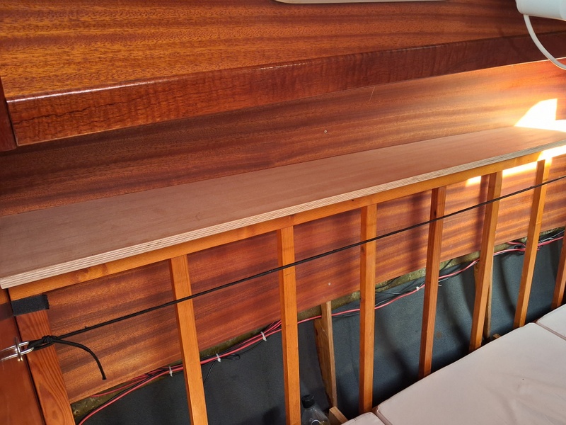

Prace konstrukcyjne we wnętrzu Don Kichota na teraz się w łikend zakończyły. :) :-(
Zostały duperele, dokończenie lakierowania zabudowy, uzupełnienie brakujących listewek itp. No i pilers, będzie wypolerowany na lustro lub owinięty sznurkiem sizalowym.
Dwa dni pracy od rana do wieczora i jaskółki w messie gotowe, zaprojektowałem je tak, żeby jednocześnie utrzymywały poduszki oparć we właściwej pozycji.
