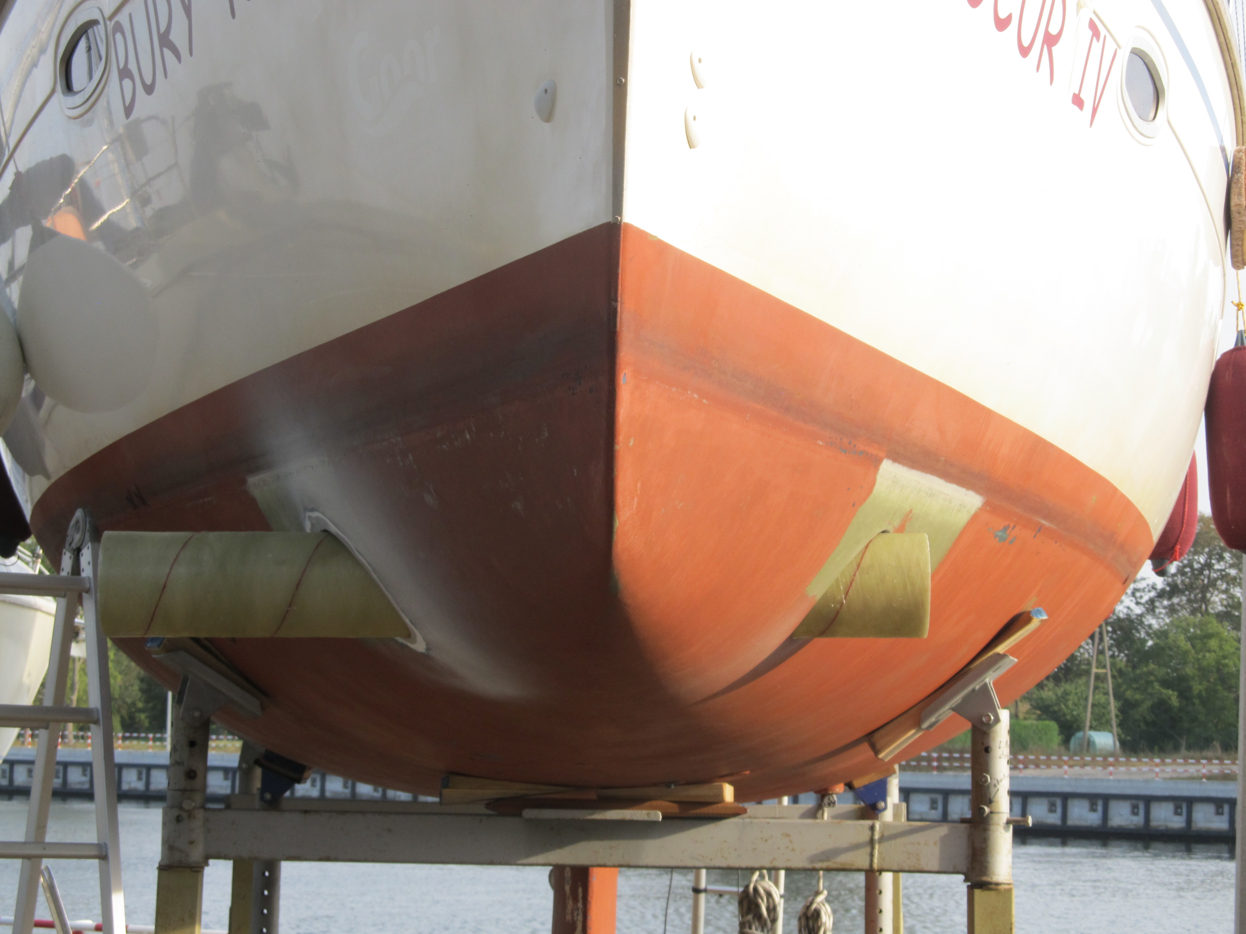

Piotr - popatrz na fotkę - i na miejsce montażu - to jest tunel 185 mm - ster 4,5 kW dwu śmigłowy.
Montaż na głębokości ok. trochę więcej niż połowa średnicy tunelu poniżej KLW i płycej nie montuj bo będziesz ciągnął powietrze,

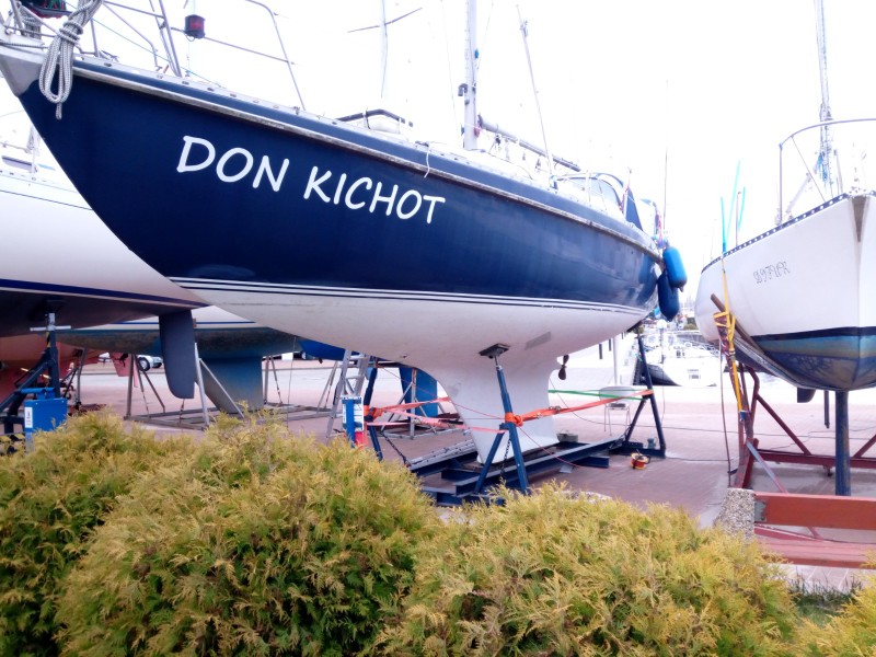

Popatrz Włodku na kształt dziobnicy Burego Kocura i Don Kichota. :)
1-IMG_20220328_131421_8.jpg [ 149.54 KiB | Przeglądane 28 razy ]
To jest zupełnie inna koncepcja budowy jachtów.
W moim przypadku bezpieczna głębokość montażu tunelu według fachowca, który takich urządzeń zamontował pierdylion - to 15 cm. I to jest słuszna racja, bo Don Kichot waży tylko 7 ton. Ilość wody w zbiorniku ma wpływ na zanurzenie dziobu. Tak jak waga załogi.
Dla Ciebie to jest wielkość pomijalna.
Prosta fizyka archimedejska stanowi, że im dłuższe ramię tym mniejsza siła potrzebna do poruszenia układu. Więc ster strumieniowy powinien być jak najbliżej dziobu. A im większa średnica tunelu tym to ramię w przypadku Don Kichota byłoby krótsze. W końsekwencji może się okazać, że większa moc turbiny nic nie zmieni.
