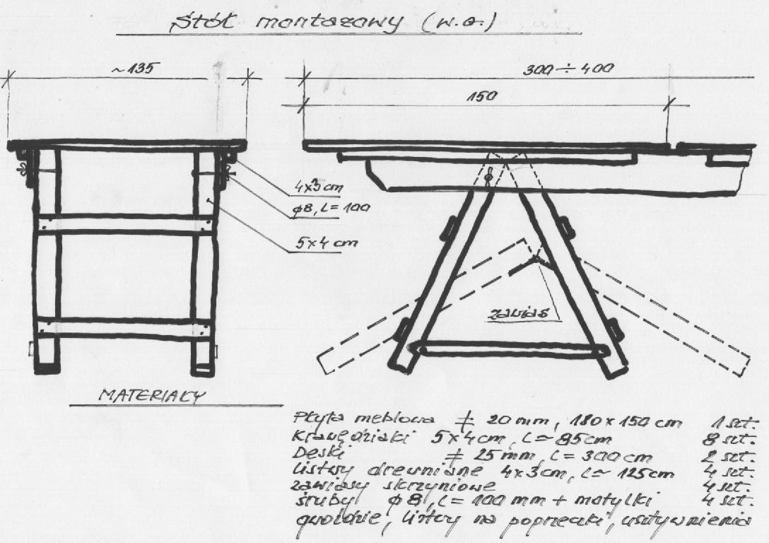

W zasadzie tytuł wątku powinien już brzmieć : Pasja 400. Buduję. W Leroy Merlin kupiłem odpowiednią sklejkę : wodoodporną brzozową , arkusze 125x250 cm , grubości 6,5 i 9 mm, o słojach wzdłuż arkuszy. Z tym ukierunkowaniem słojów to był problem podstawowy, polscy producenci i handlowcy ( przynajmniej ci do których ja dotarłem ) nie mieli sklejki o wzdłużnych słojach. Na tą odpowiednią trafiłem przypadkiem w LM . Kupiłem ja po przeprowadzonym pozytywnie teście z gotowaniem sklejki. Zimno, wilgotno , nie ma odpowiednich warunków do szycia poszczególnych elementów , wykorzystuję więc nadmiar czasu i szykuję do laminowania dwa boczne kadłuby do trimarana. Wykonałem stół montażowy , który na pewno będzie przydatny przy budowie Pasji , a że jest rozbieralny i ma możliwość regulacji wysokości i długości przyda się tez i do innych prac. Jest mocny i stabilny , można po nim chodzić. Załączam szkic tego stołu wraz ze specyfikacją materiałową - może przyda się komuś. Sezonuję na nim w tej chwili sklejkę - arkusze w magazynie LM były ( i są ) przechowywane w pozycji pionowej i nie bardzo to sklejce wyszło na dobre - były lekko pofalowane ale już wracają do normalności . Epoksydu i kleju na razie nie kupuję , nie wiem jak z jego jakością po zimie a po drugie wolę świeże produkty. WLM znalazłem farbę okrętową - tak się faktycznie nazywa. Czy ktoś , z szanownych forumowiczów , ma jakieś doświadczenia związane z tą farbą? Prosze o opinie. Zakładałem wykonanie drewnianego masztu i bomu ale jest duzy problem z dobrze wysezenowanym drewnem sosnowym o długości ponad 5 m , postanowiłem więc zakupić trafiający sie okazyjnie komplet z profili aluminiowych o wymiarach prawie że zakładanych w projekcie . Różnica na długości masztu to 8 cm. Myślę , że nie będzie to istotna zmiana w projekcie. Mam zamiar zalaminować dno i burty powyżej linii wodnej . Czy ma to sens . To następne pytanie , które dedykuję bardziej doświadczonym szkutnikom . Mam zamiar jakieś wazne etapy budowy Pasji dokumentować na forum . Pozdrawiam.Włodek
Teraz ten szkic stołu montażowego.Włodek
stół montażowy.jpg [ 96.74 KiB | Przeglądane 3421 razy ]
Pozdrawiam.Włodek

Wracam jeszcze do tego stołu. Podstawa to dwie kobyłki spięte dwoma trzymetrowymi dechami za pomoca czterech srub stalowych , zamkowych - to takie z łbem kulistym , którego podstawą jest kwadrat ( nie kręci się przy wkręcaniu czy wykręcaniu ). Na ta ramę , po wyregulowaniu wysokości - rozstawem nóg kobyłek - kładzie sie dopiero płyty . Do płyt są dokręcone po dwie listwy 4x3 cm , które są swojego rodzaju prowadnicami - wskakują na te długie deski - pozwalają rozsuwać blat nawet do 4 m i utrzymują stabilnie blat na ramie. Pozdrawiam.Włodek
Pozdrawiam.Włodek
