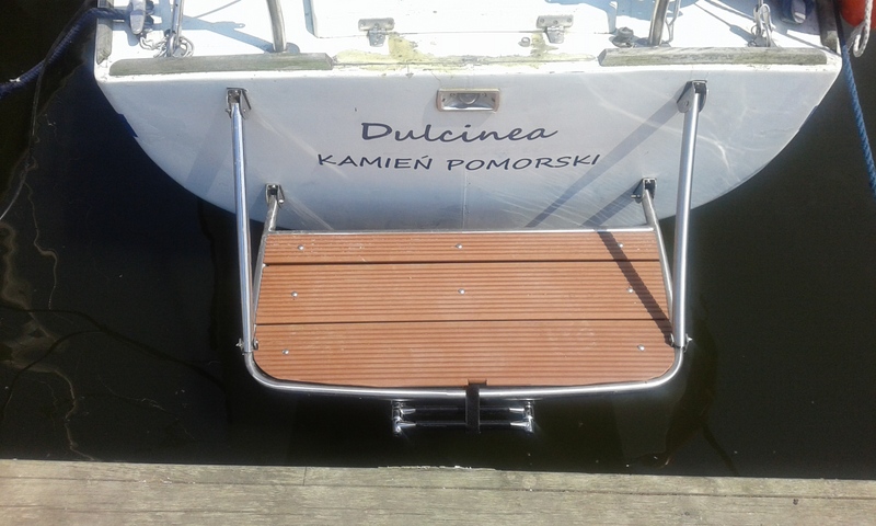

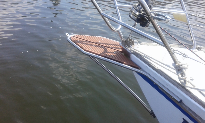

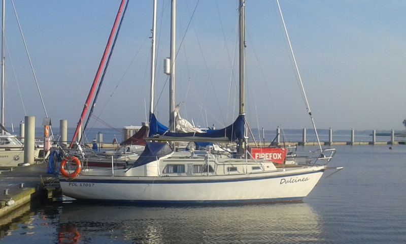

Kolejny pracowity łikend za nami. Wczoraj po południu Waldi pojechał ciapongiem do domu, wróci we wtorek wraz z Sir Apaczem. :)
Pasowanie docinanie rurek, szlifowanie, wiercenie przy montażu dzióbka i trapu zajęło nam nadspodziewanie dużo czasu. Praktycznie od sobotniego przedpołudnia do niedzieli godziny 13, z przerwą na obiad i leszcza zwędzonego. :)
Ale koniec wieńczy dzieło i tak było tym przypadku.

Dla mnie zostało jeszcze dużo pracy: Laminowanie otworów na śruby i montaż knag na dziobie, solara, budowa półki na mądre książki, montaż refpatentów, oświetlenia w kabinie dziobowej i drobne aczkolwiek upierdliwe prace w kabinie.
Muszę się z tym ogarnąć do wtorkowego wieczoru w więc szybkie śniadanko i do roboty. :)

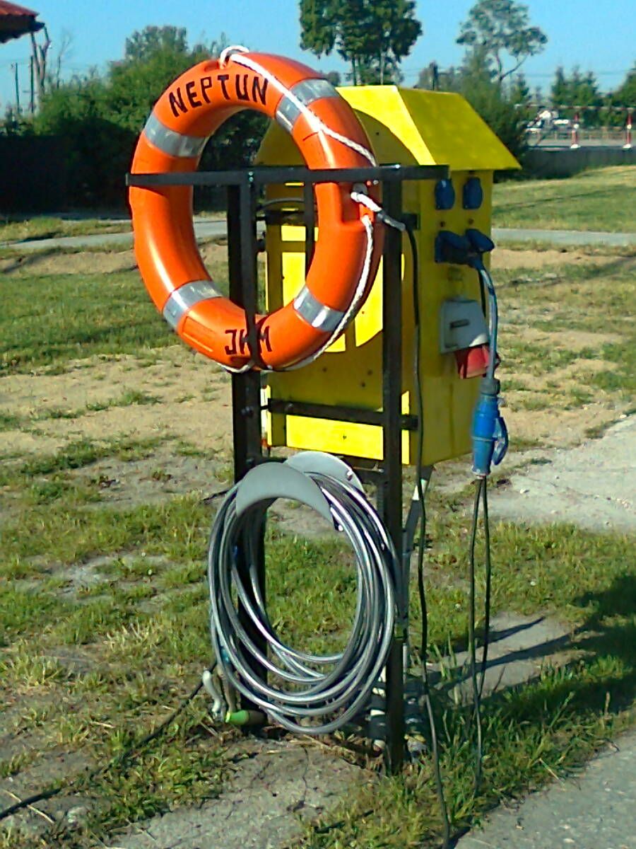

Jeżeli świadomość, iż w swoim zapierdzielaniu w temacie jachtowym nie jesteś odosobniony doda Ci Kurczaczku sił to informuję, iż wczoraj cały dzień w tym tropikalnym upale walczyłem z rozdzielnicą elektryczną w Klubie przed jachtem.
Postanowiłem wykonać czynność społecznie użyteczną.
Rozebrałem całość konstrukcji tej rozdzielnicy, oskrobałem kątowniki z rdzy, następnie pomalowałem Hammeraidem, trysnąłem potem na żółto samą szafkę, powiesiłem uchwyt do węża oraz na koło ratunkowe i udało mi się nie odparować a tropik był nieziemnski....
JKM NEPTUN rozdzielnica.jpg [ 198.2 KiB | Przeglądane 3932 razy ]
Także bierz się do roboty leniu ... :rotfl:
